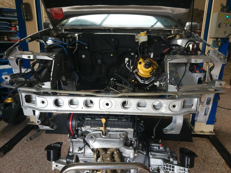

Bueno, pues aquí estoy de nuevo, con unas buenas cuantas cosas más hechas y acercándome mucho ya a poder montar de nuevo el motor en su sitio:D

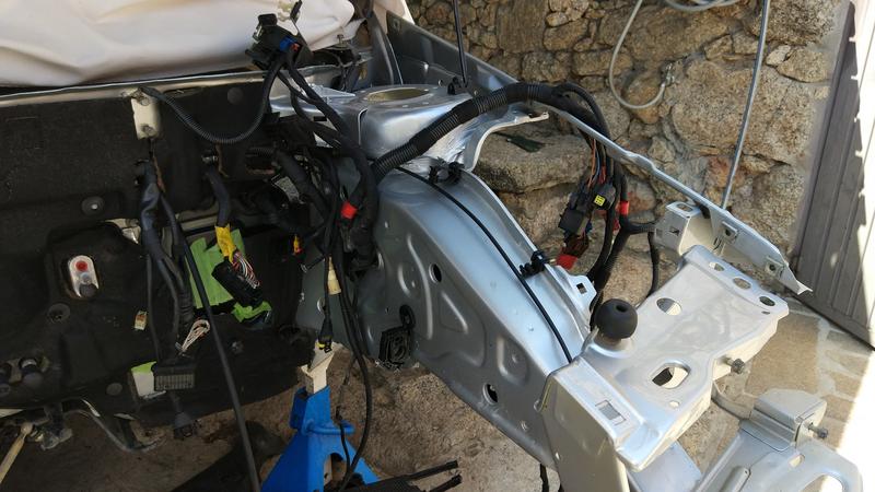

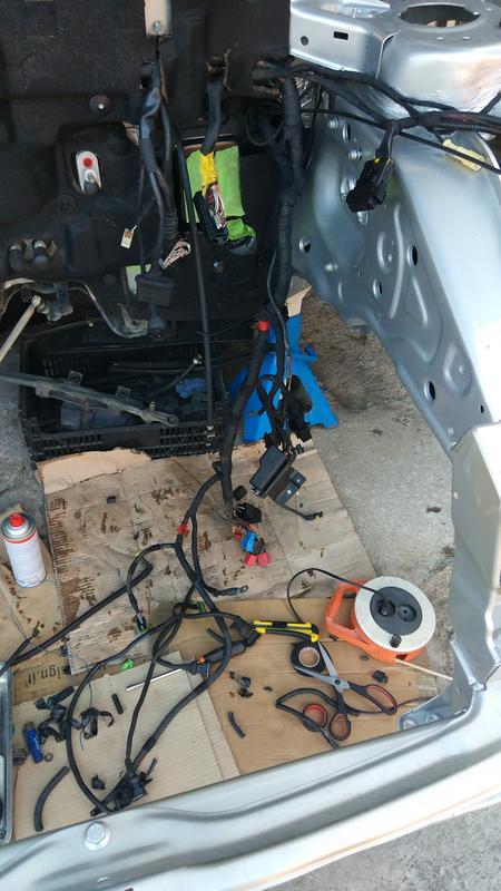

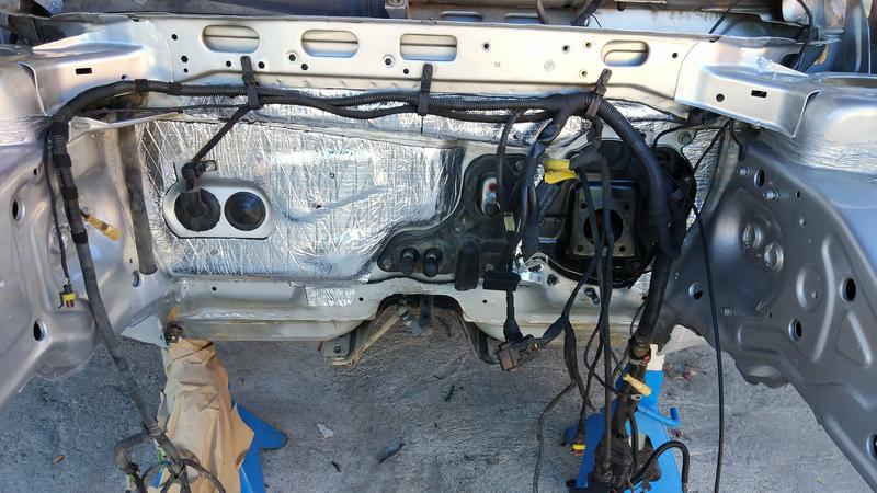

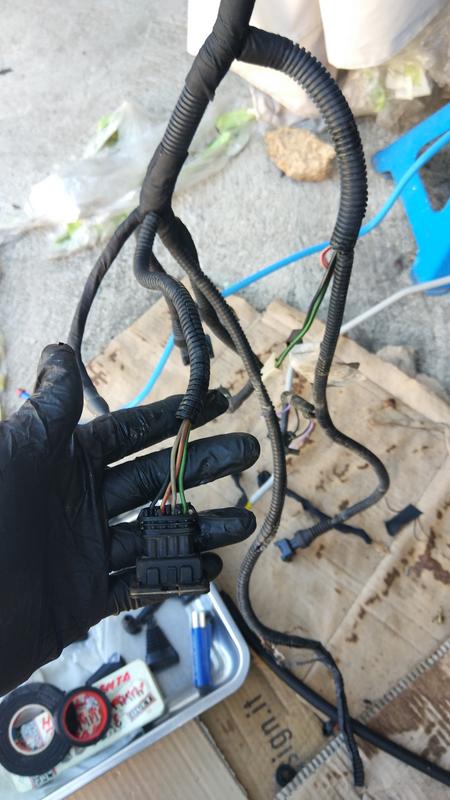

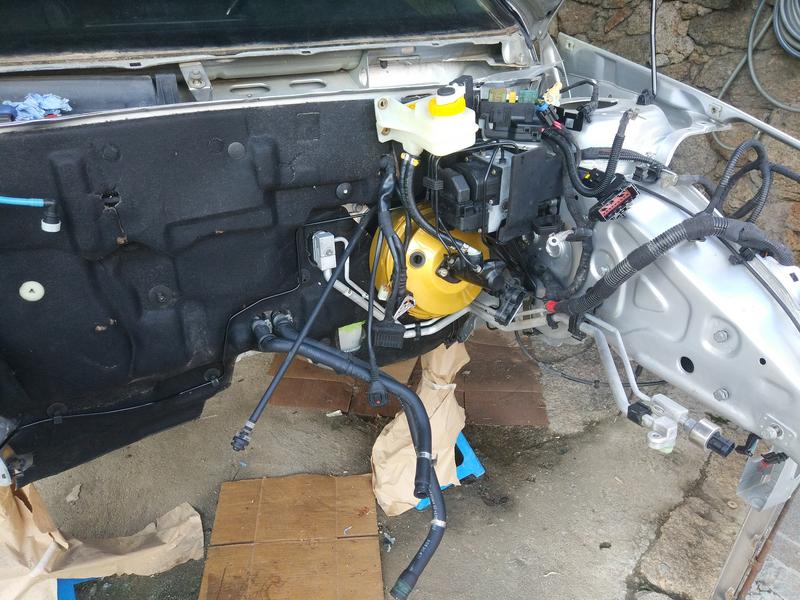

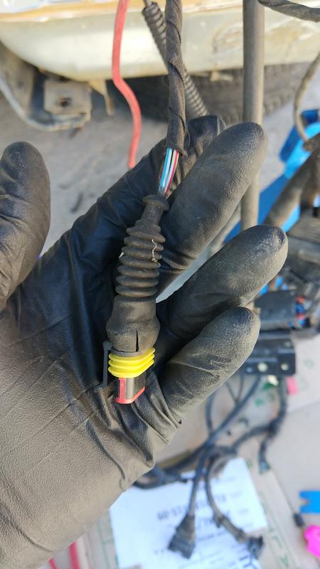

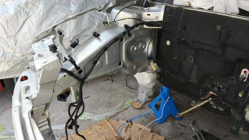

Ya una vez que terminé el capítulo pintura del frontal, estuve revisando y preparando bien la instalación del vano motor, que estaba un poco feilla y con algunas fundas de conectores rotas.
Primeramente lavé toda la instalación a fondo, la soplé y sequé bien y empecé a quitar aislantes en mal estado y a sustituirlo por cinta de tela nueva o lo que fuese más adecuado
En cuanto tuve toda la parte del panel de salpicadero lista, ya monté de nuevo el aislante, aunque antes le puse dónde era posible una pequeña capa de aislante de espuma de célula cerrada y una capa de aluminio como escudo térmico
Con el aislante puesto, seguí manos a la obra para darle los últimos toques
Tras muchos ratos conseguí dejarla bastante bien, de paso tambien estuve colocando de nuevo la mayoría de grapas y soportes de plástico que quité para pintar el frontal.
ç

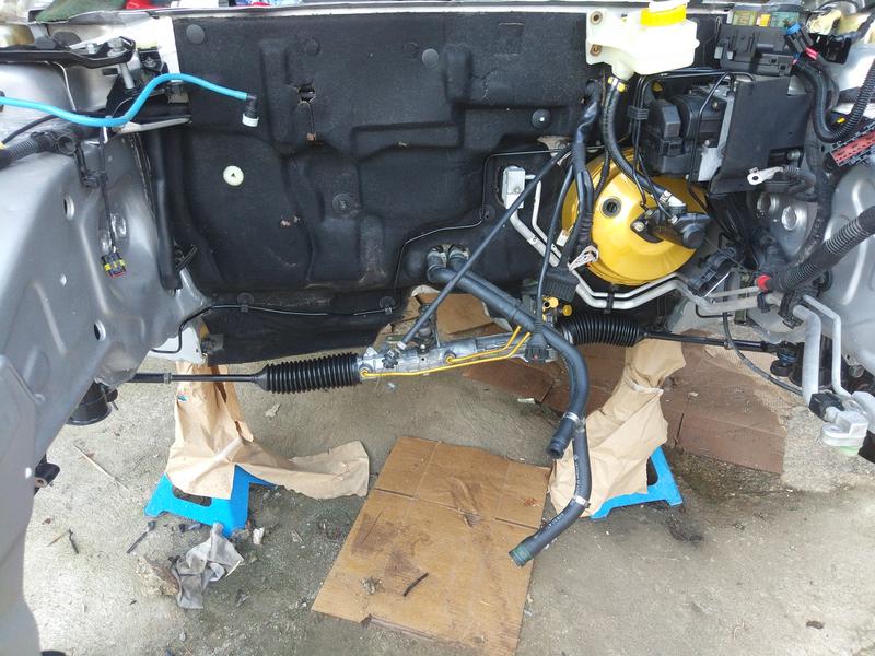

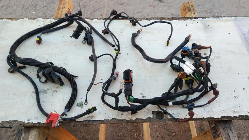

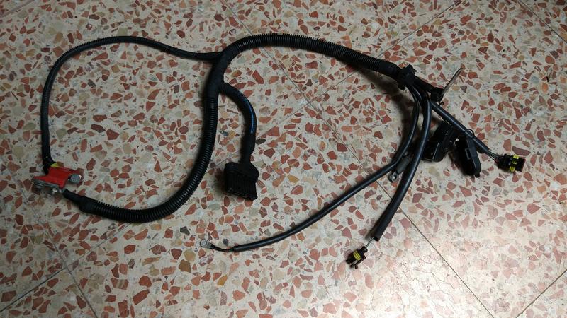

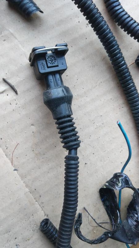

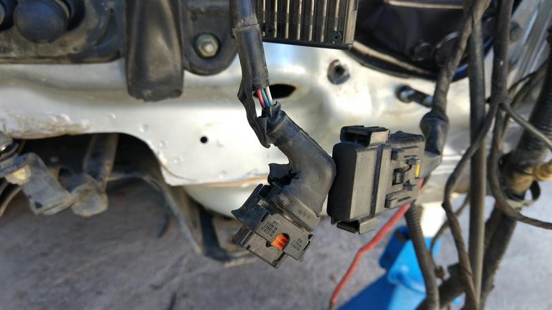

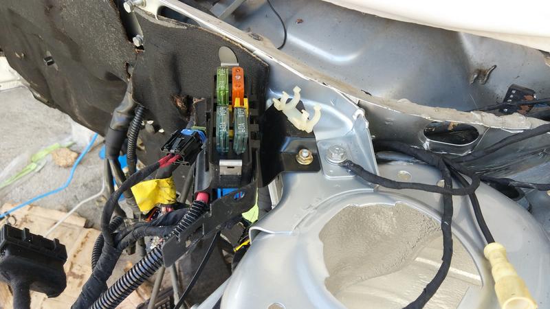

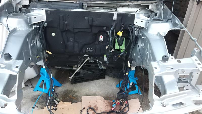

Ya metidos en el lío, le dí un buen repaso a la instalacion de la inyección y la batería/motor de arranque
Y ya terminadas

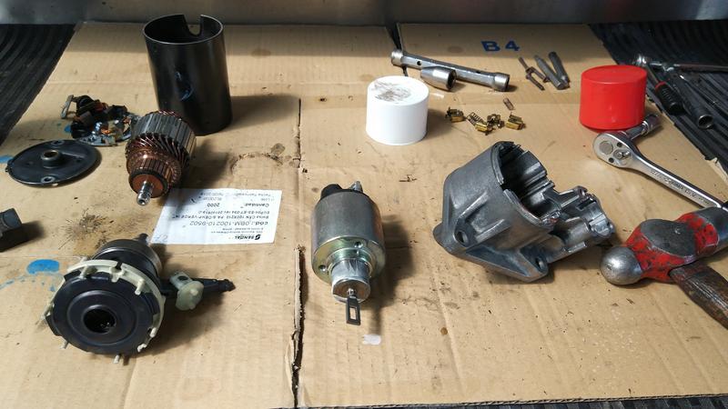

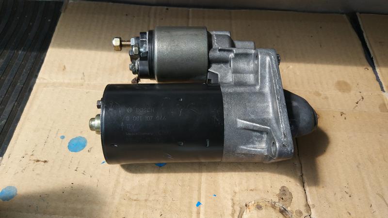

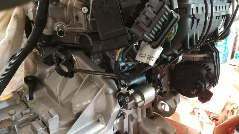

También estuve revisando y limpiando el motor de arranque antes de montarlo, estaba perfecto:)

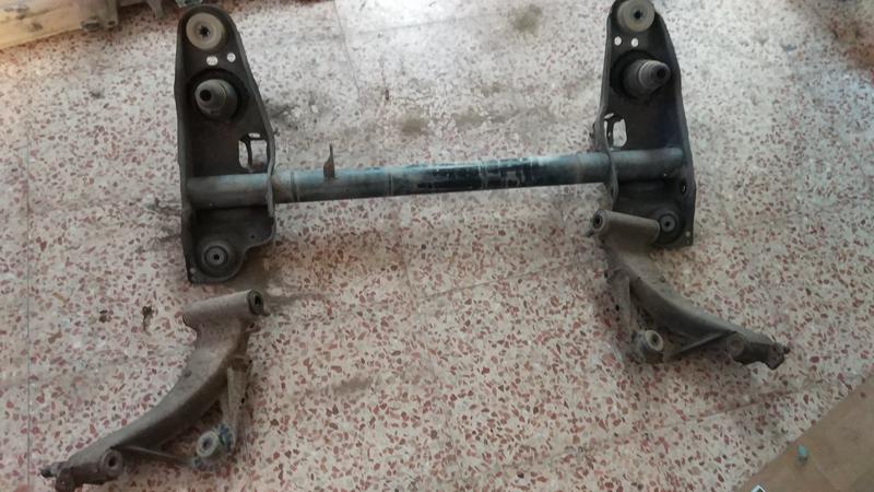

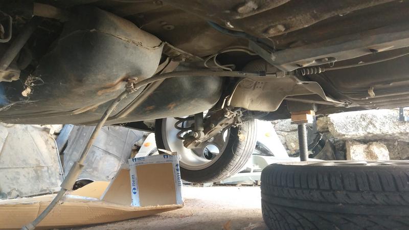

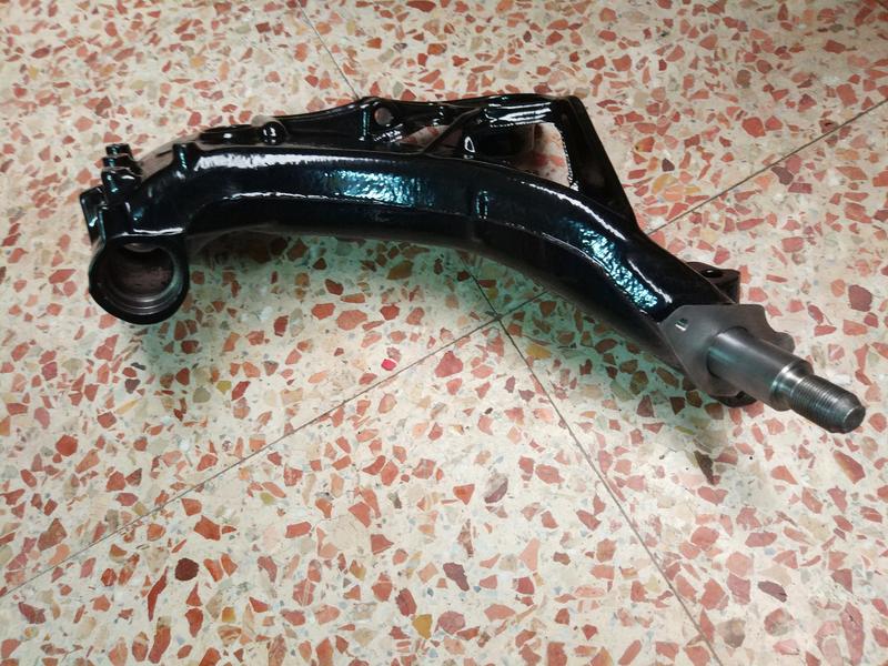

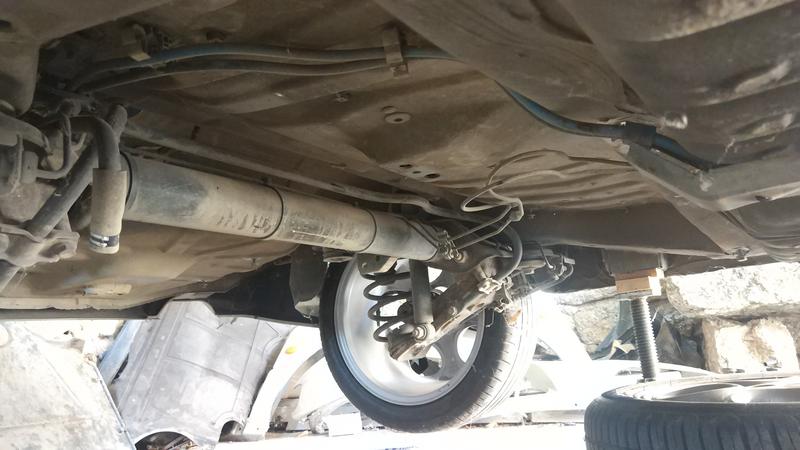

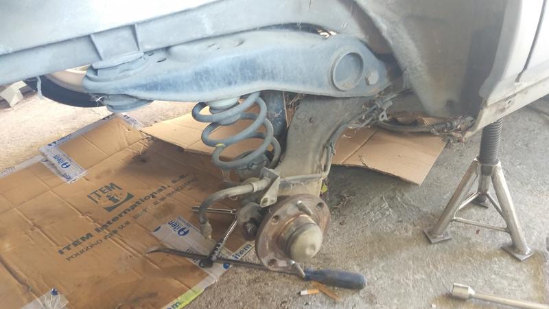

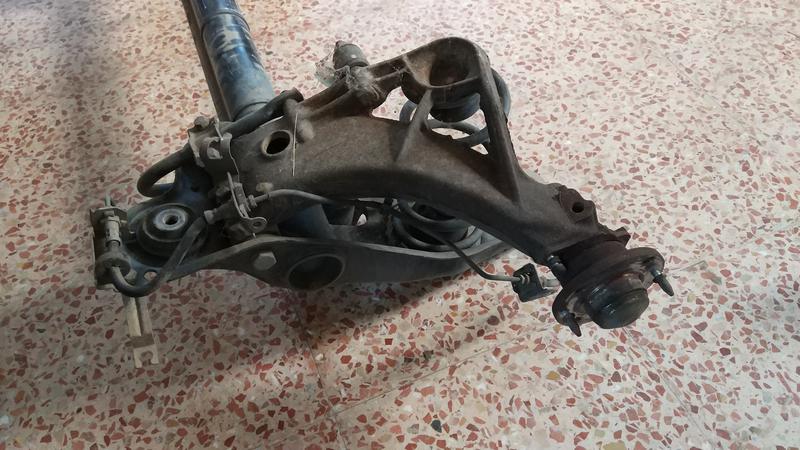

Como tenía que cambiar la barra estabilizadora trasera y los brazos de suspensión traseros estaban bastante feos, lo mejor era sacar el depósito y el eje trasero fuera y, de paso, dar una buena revisión a estas dos cosas y tambien a los bajos de la carrocería, así que había que ponerse manos a la obra y comenzar a desmontar
Ya con el depósit fuera, tocaba sacar el eje trasero, bastante fácil más allá de lo que pesa y cómo manejarlo si lo tienes que hacer en el suelo, como es el caso.
Y ya fuera!
Tras una buena revisión, aparte de los brazos, el propio subchasis traseros tenía varios puntos dónde también tenía óxidos, así que junto con otras buenas cuantas de piezas, van a ser decapadas con chorro de arena e imprimadas y lacadas al horno, así que había que desmontar todo completamente, pieza a pieza

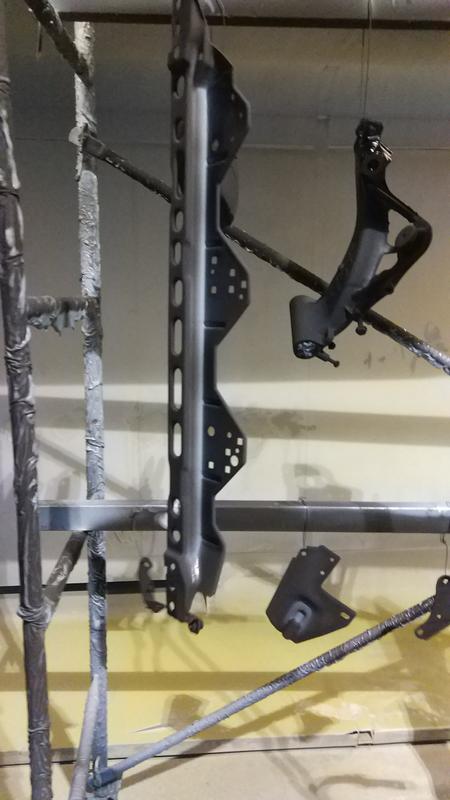

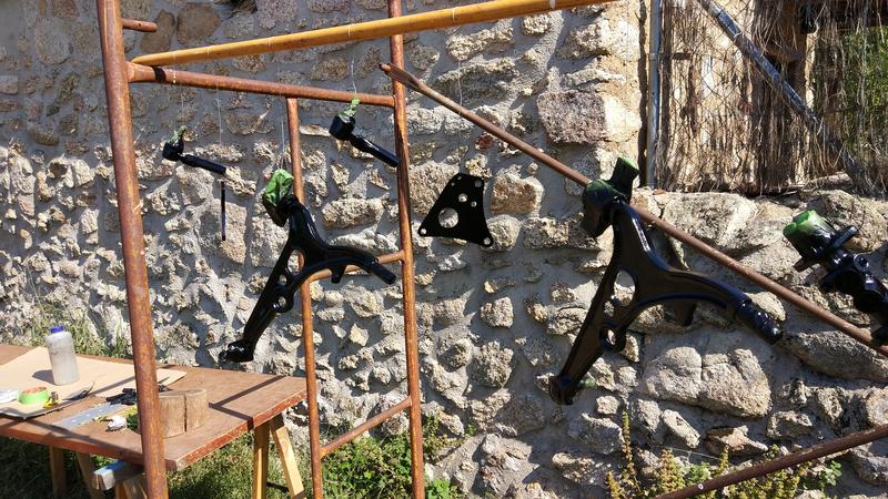

Cambiando al tema pintura, había unas cuantas de piezas que necesitaron ser desmontadas tambien completamente para poder pasar por el mismo tratamiento, como fueron la pinzas de freno, barra del cambio, caja de batería y muchas más
Fueron unos días un tanto frenéticos, pero pude hacer unas cuantas de fotos del proceso por el que pasaron algunas de las piezas hasta quedarlas pintadas
En esta foto salen también el túnel de transmisión que tenía unos pequeños óxidos, los brazos de suspensión traseros y las llantas del 155 esperando una nueva capa de pintura, pues la primera capa después de decaparlas completamente no quedaron demasiado bien.

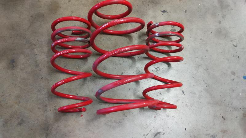

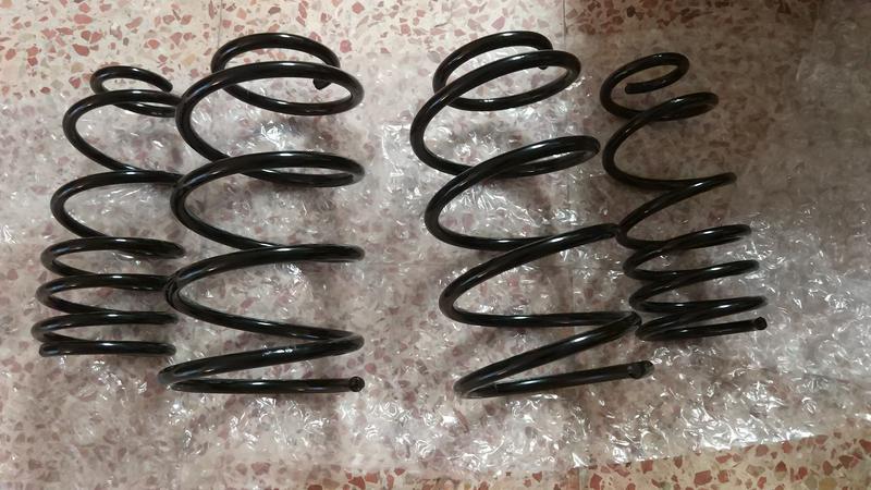

También preparé los muelles que le iba a montar, le limpié todos los óxidos y también estaban listos para pintarlos en negro

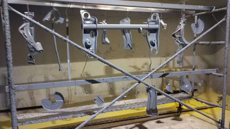

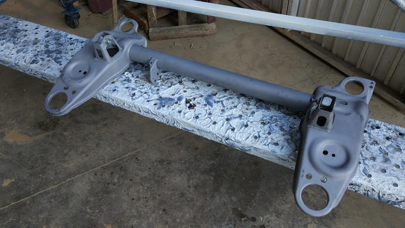

Ya con todo listo, colgamos todas las piezas de hierro/acero y le aplicamos el polvo de imprimación rica en cinc
Ya una vez pasada por el horno, era momento de sacar las piezas y darle la capa de color rápidamente, para que haya buena adhesión entre capas

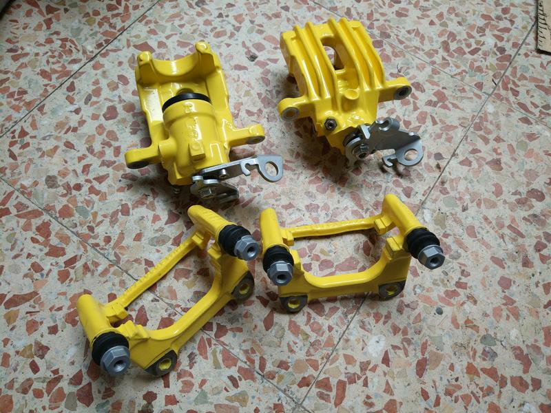

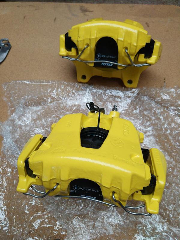

Después de unos ratos, ya tenía las piezas pintadas y también la pinzas de freno en un color que espero que pegue bien con el resto del coche, lo demás he preferido mantener la estética original sin estridencias

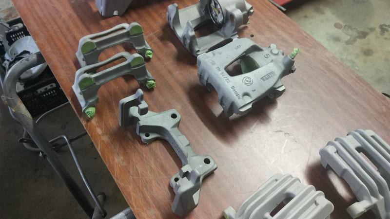

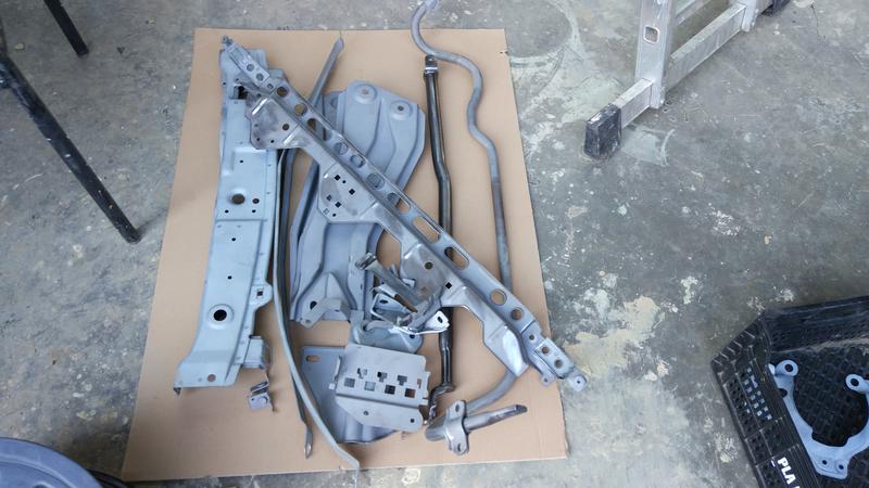

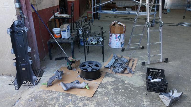

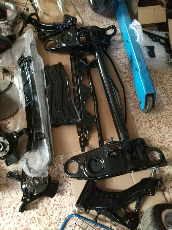

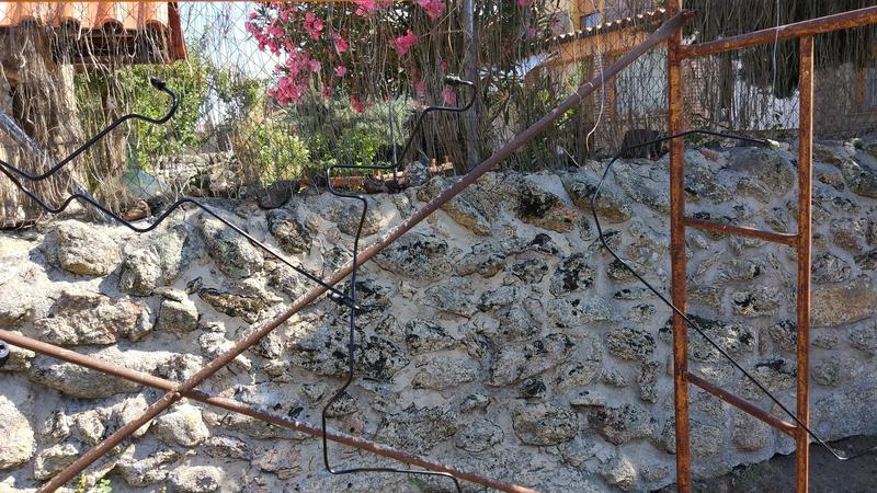

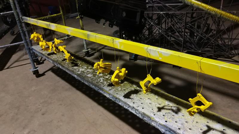

La vez anterior ya os mostré todas las piezas que fueron a pintarse en polvo, aparte yo estuve tambien pintando otras piezas más pequeñas o que no era conveniente que se metiesen en un horno a 200ºC..
Y unas fotos ya de todas las piezas secas, tanto las pintadas al horno como las que pinté yo, qué buena pinta:)

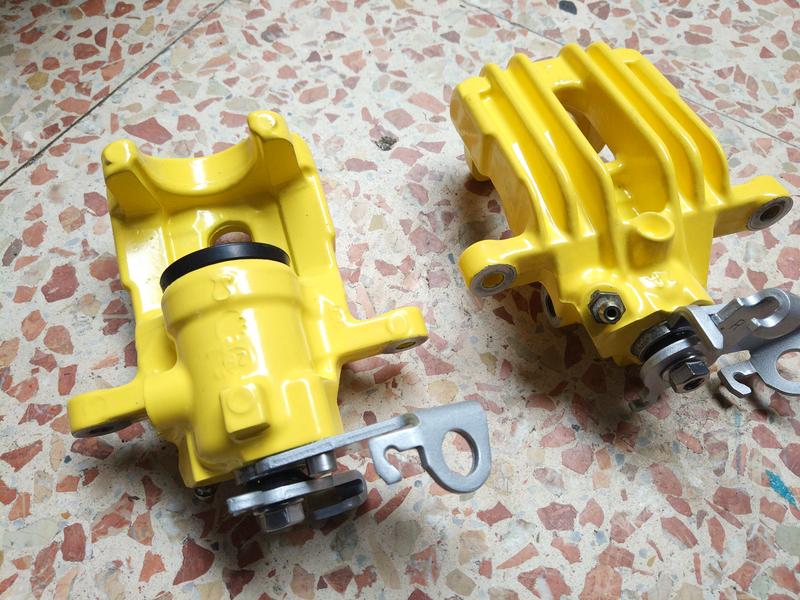

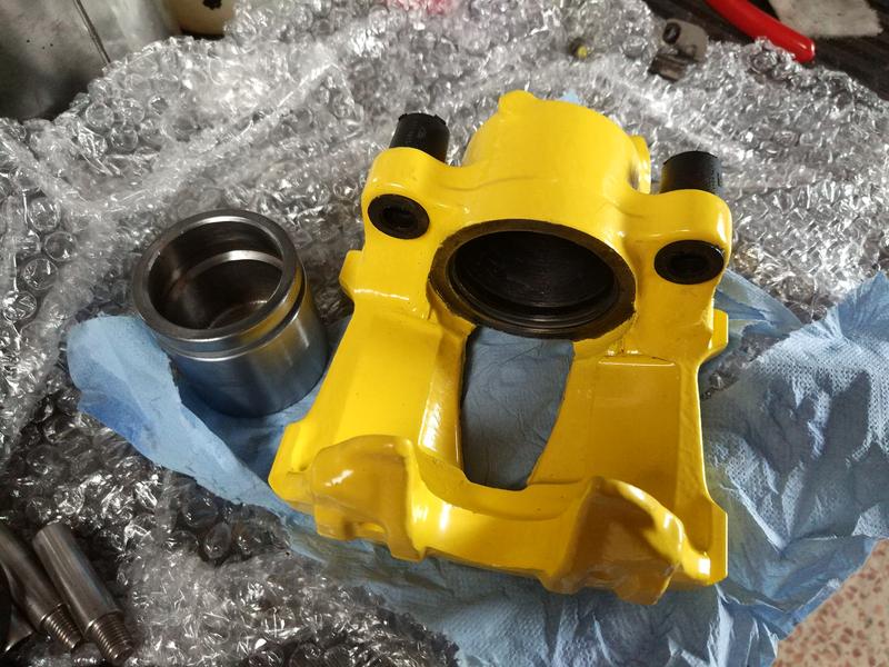

Y en esta última se ven las pinzas de freno, pintadas en un color que de un poco de contraste, creo que quedarán muy chulas una vez puestas jejeje

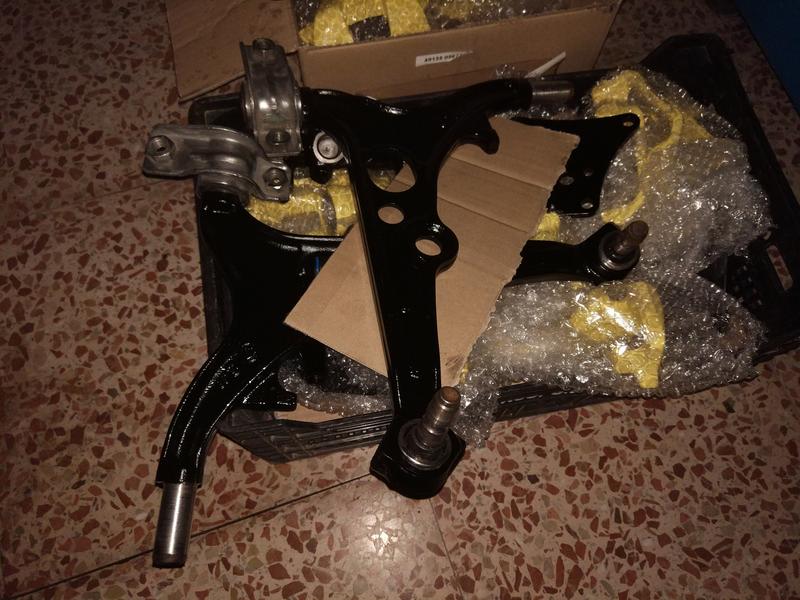

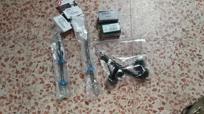

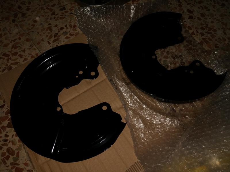

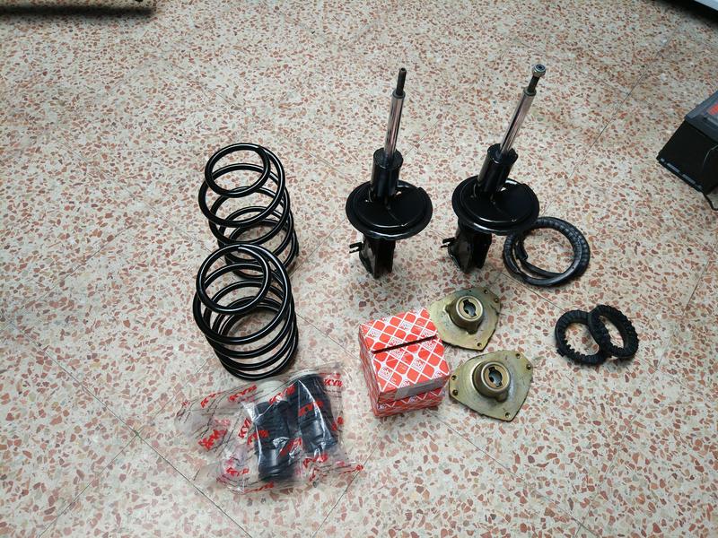

Mientras tanto tmbién me llegaron algunas cosillas que necesitaba, como unas fundas para las rótulas de los brazos de suspensión inferiores, refrigerante para mezclar, latiguillos traseros que utilicé los que tenía en el Bravo, alguna tornillería en Inox, tornillos para regular las caídas en el eje delantero, kit de reparación de bomba de embrague y silentblocks de poliuretano para el subchasis trasero:D

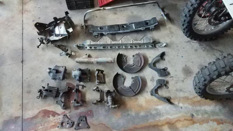

Ya con todo esto, tocaba ya limpiar pìezas para volver a montarde nuevo el eje trasero, soportes...

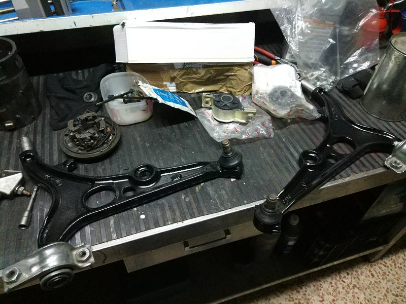

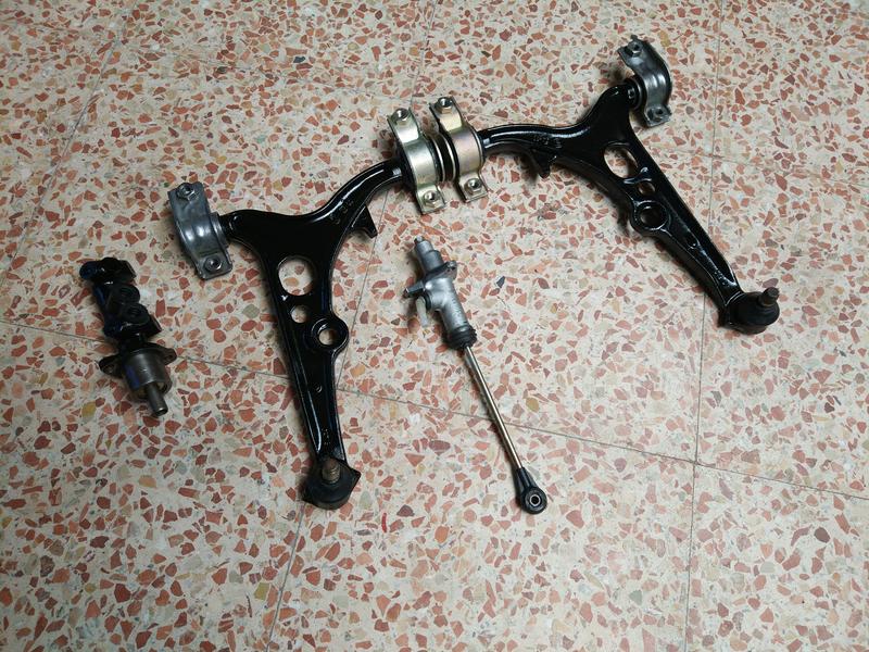

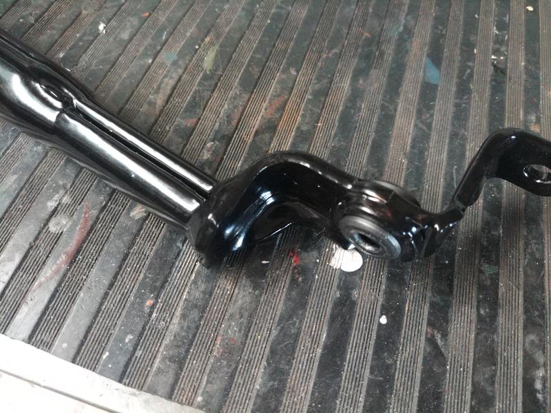

A los brazos tocaba ponerles los silentblocs traseros nuevos de TRW y las gomas de las tóricas
Bomba de freno revisada y montada, bomba de embrague con gomas nuevas y brazos ya listos

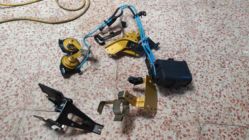

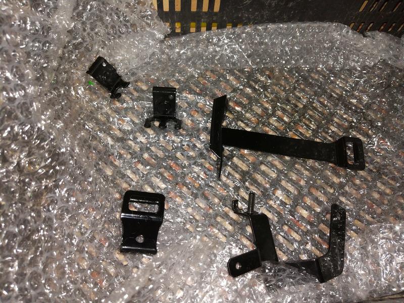

Soporte del "huesito", soporte conector ABS y tubo combustible

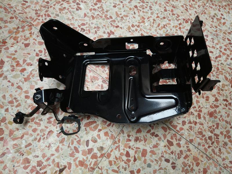

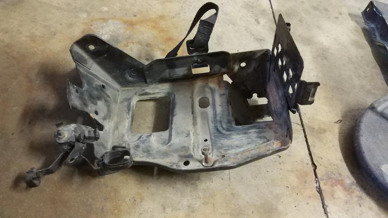

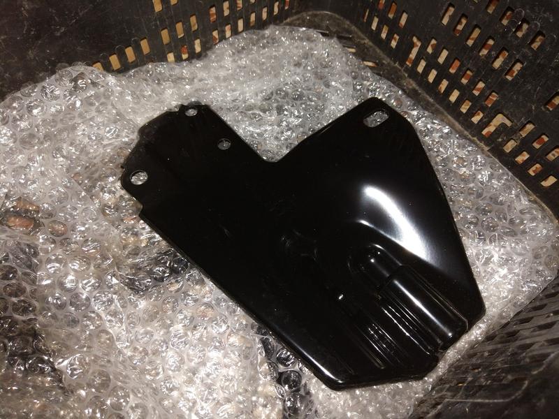

La caja de batería de vuelta con todos los soportes montados y la tornillería en Inox

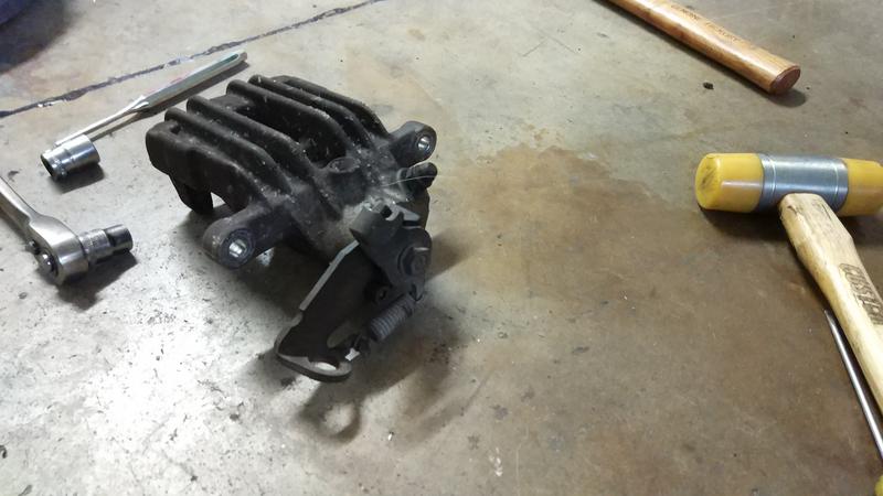

Siguiente, pinzas de freno.Todo limpio y a montar!
Soporte radiador y refrigerador servodirección

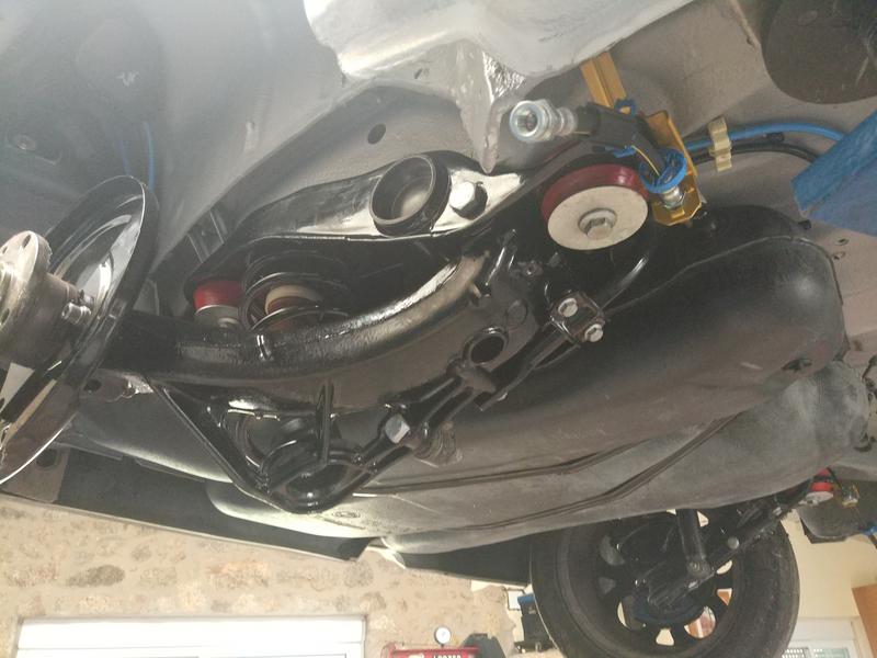

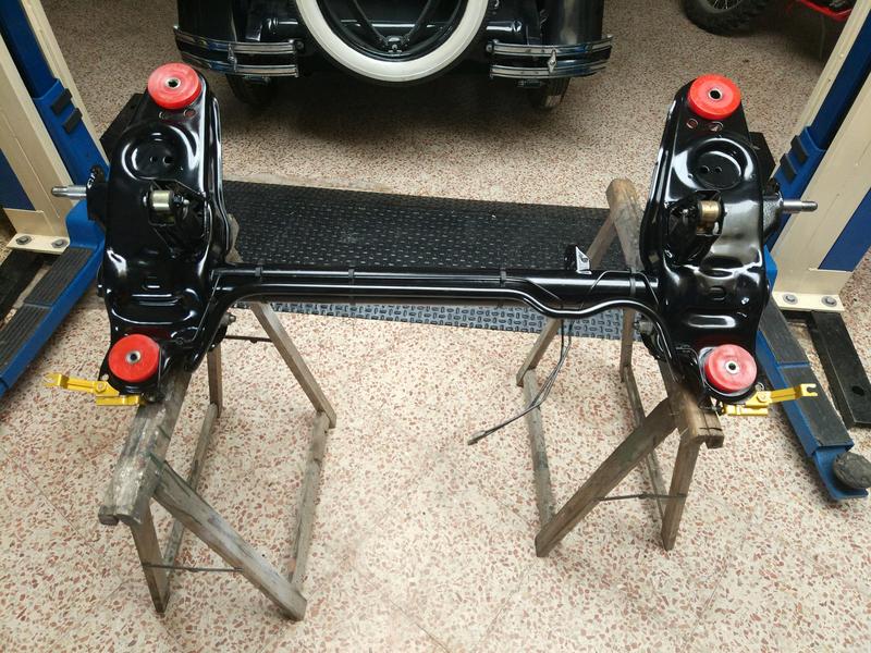

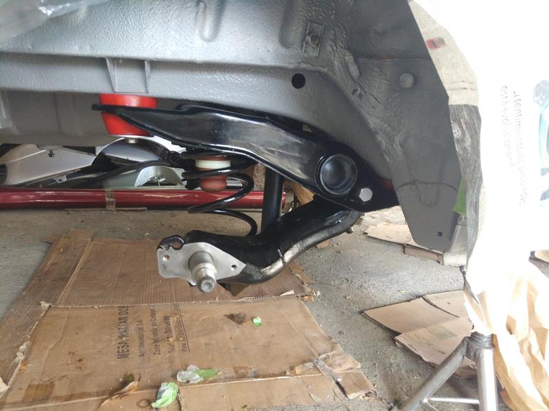

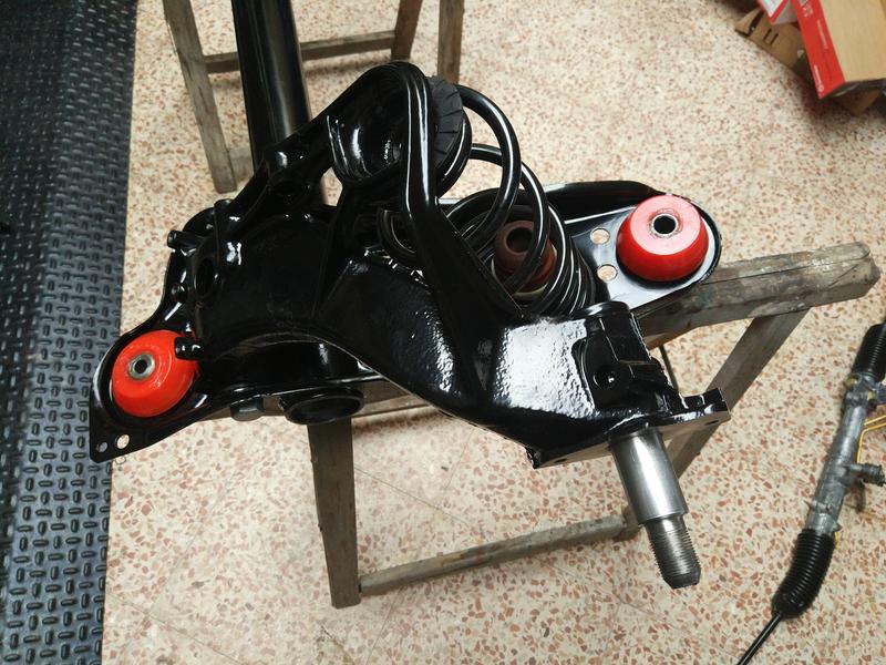

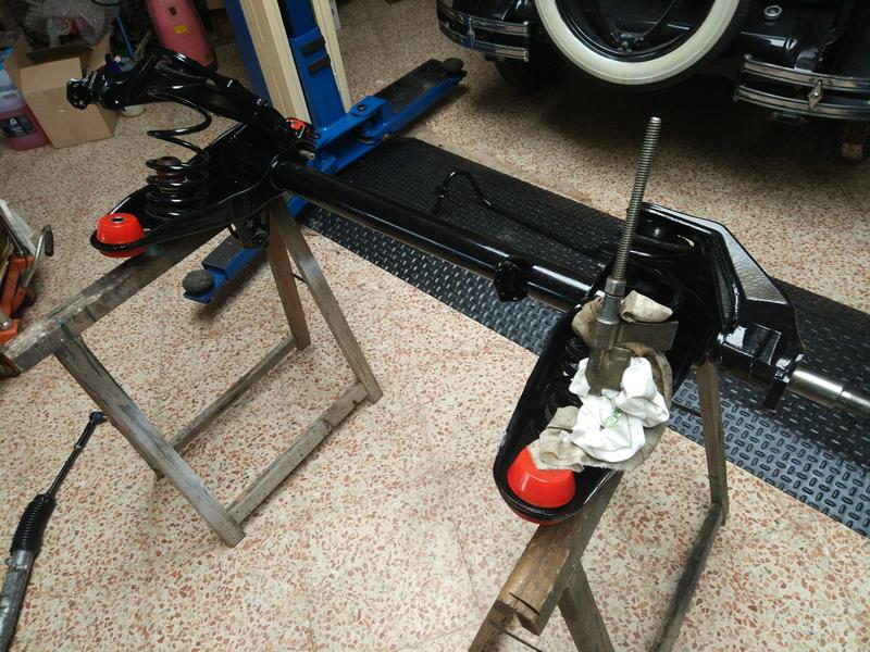

Vamos a seguir con otra entrega;Lo siguiente era montar el subchasis trasero, empezando por los brazos, había que montar de nuevo los rodamientos con sus respectivas pistas, que estaban impecables.

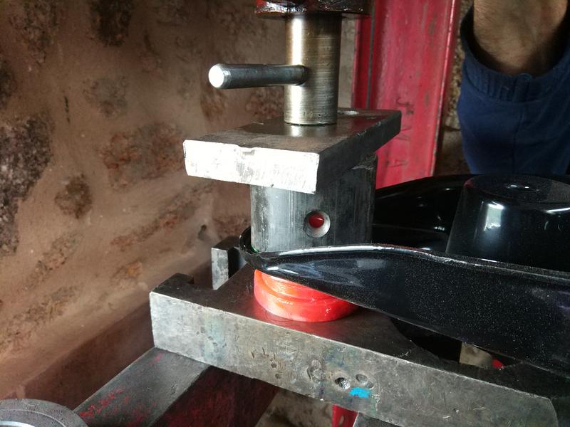

Siguiente, montar los silentblocks del subchasis. Si dispones de las herramientas necesarias se insertan sin problema, pero sin prensa puede ser bastante complicado
Y ya con los silentblocks insertados, era cuestión de ponerlo en unas burras e ir montando los brazos, muelles..

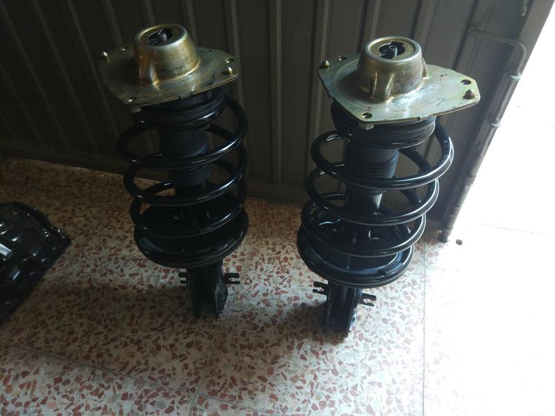

Ya comprimiendo los muelles para poder montar los amortiguadores, que serán los de serie pues los Bilstein B8 los envié a renovar y retarar un poquito más duros.

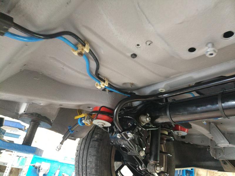

Y ya con los amortiguadores y barra estabilizadora montada, le dí la vuelta para poder montar las tuberías de freno y alguno de los soportes que no me molestasen para poder montarlo de nuevo en el coche

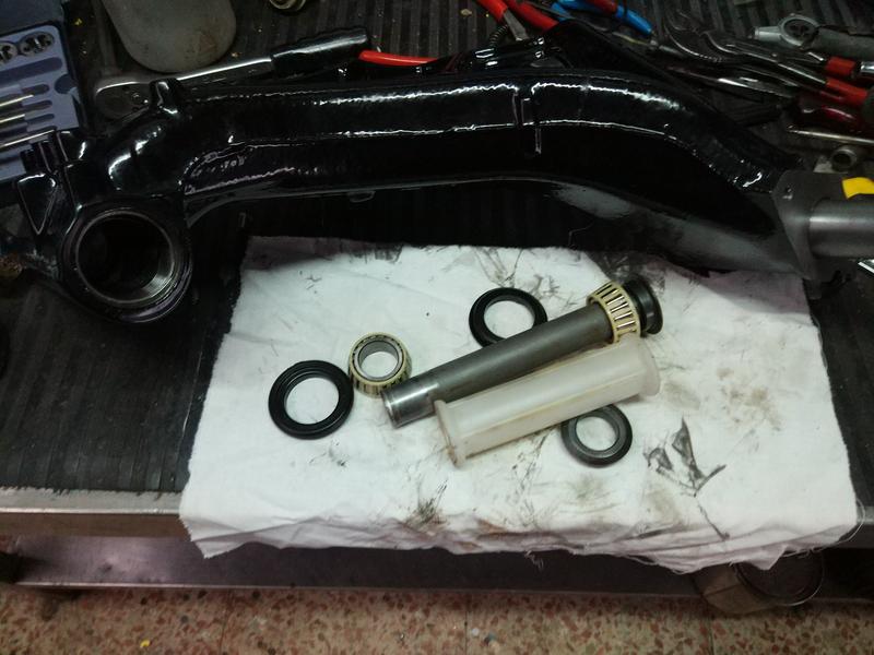

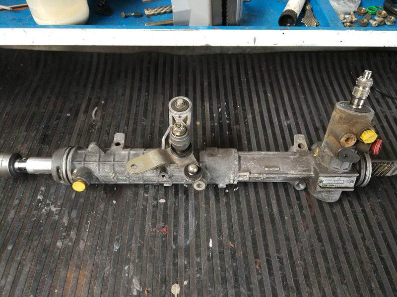

Por último tocó limpiar, revisar y montar de nuevo la cremallera. No le puse la abrazaderas a los fuelles de dirección pues quería comprobar que no fugase Atf ya en marcha. El balancín en el que apoyan las varillas del cambio tocó sacarlo con la prensa ya que el eje estaba oxidado y no giraba libre, que es como debe de ir. Se le montaron también nuevos los retenes del susodicho balancín.

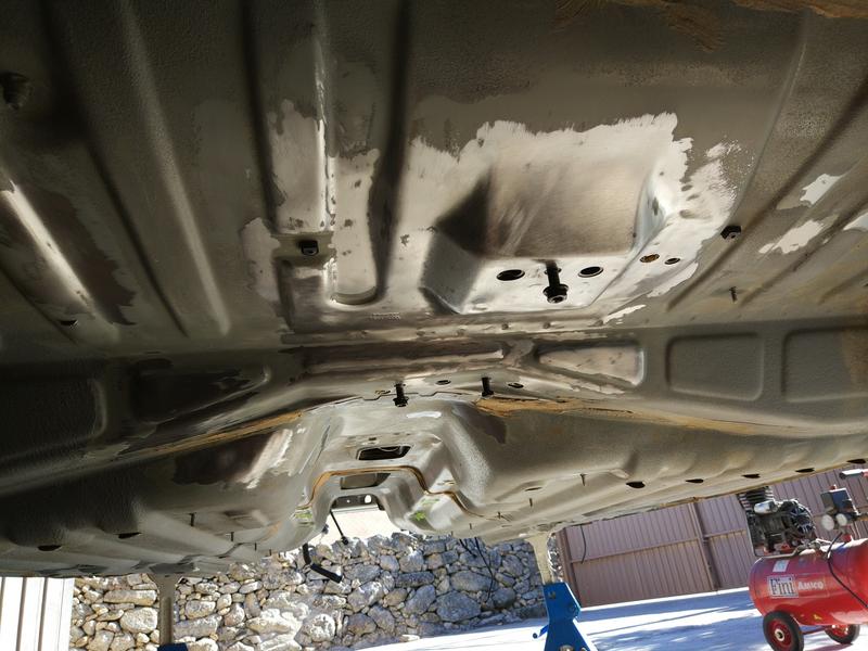

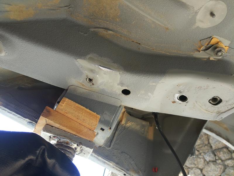

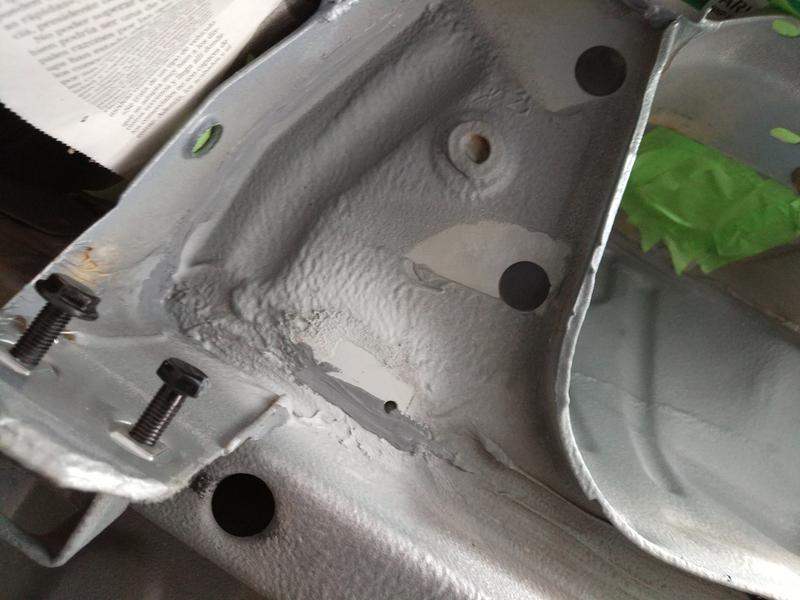

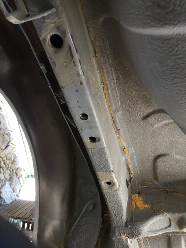

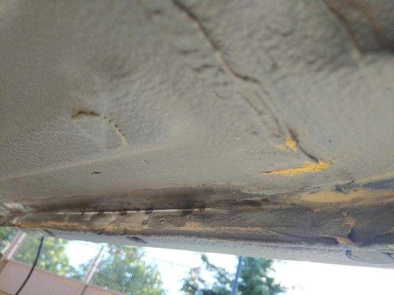

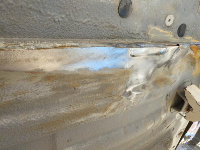

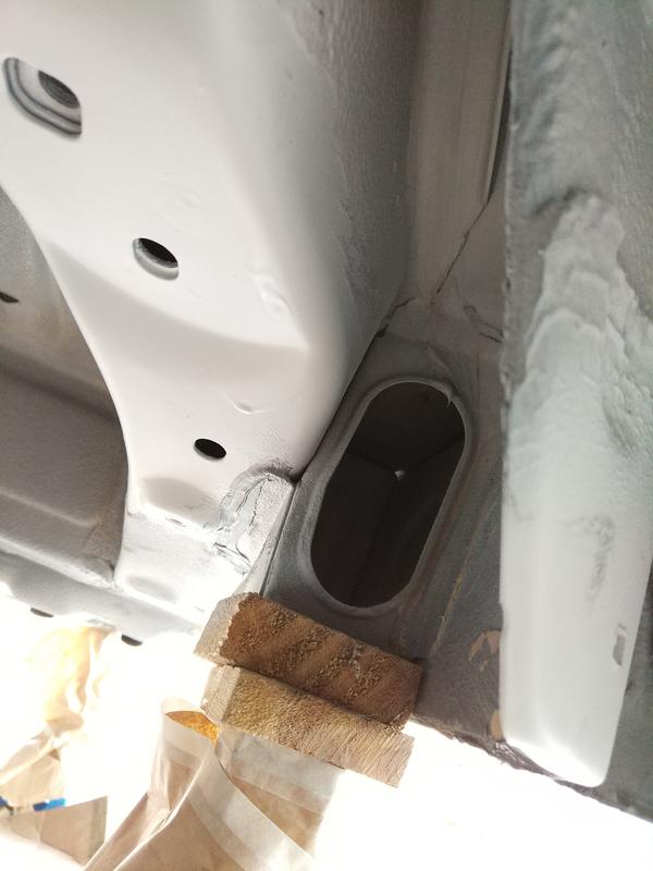

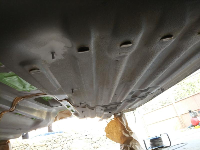

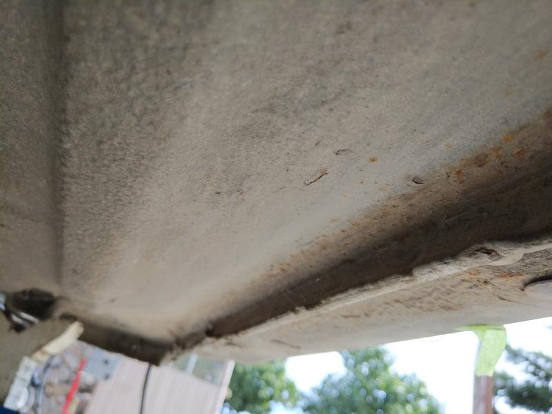

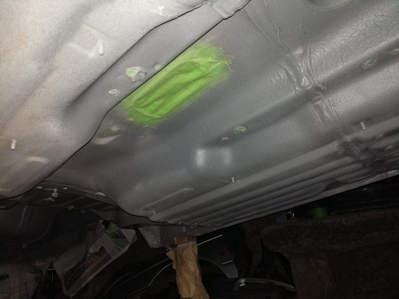

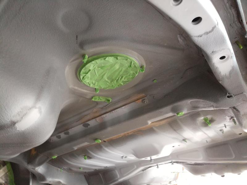

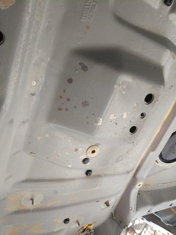

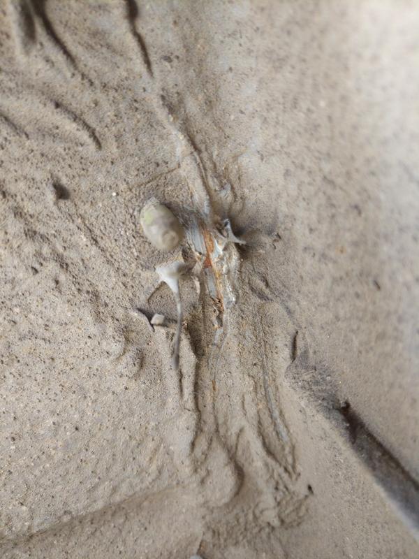

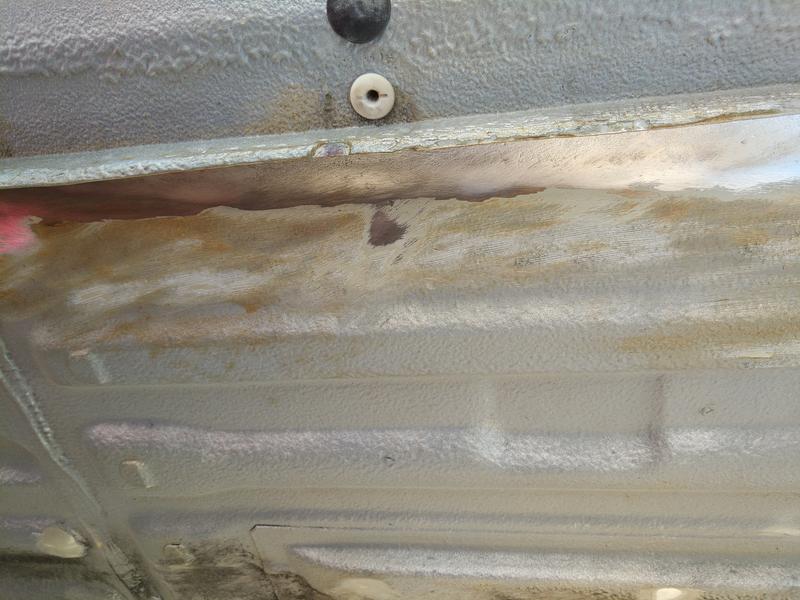

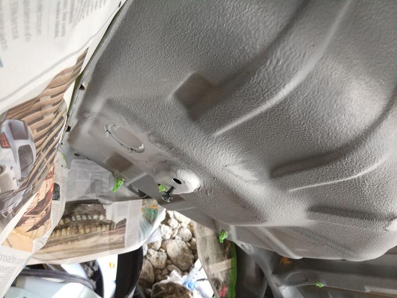

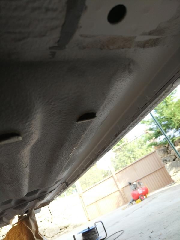

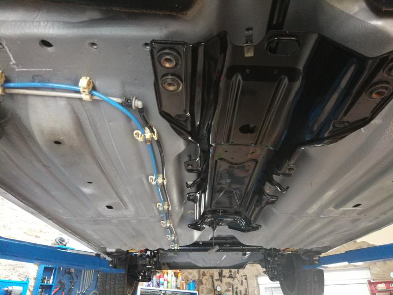

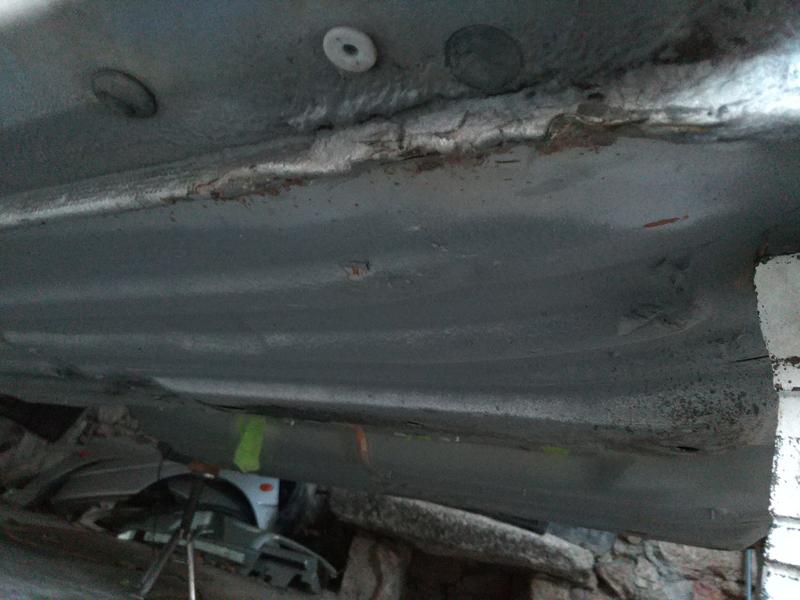

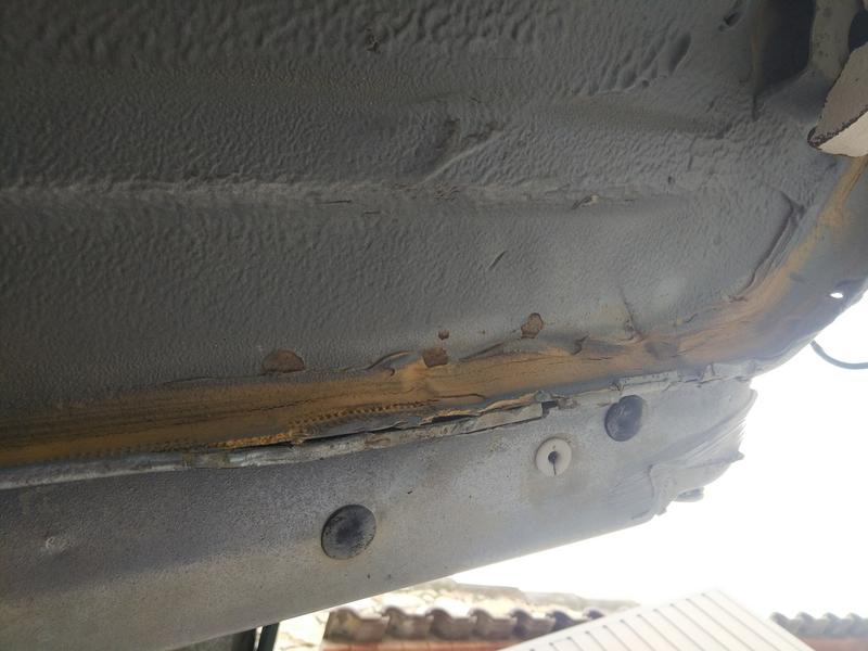

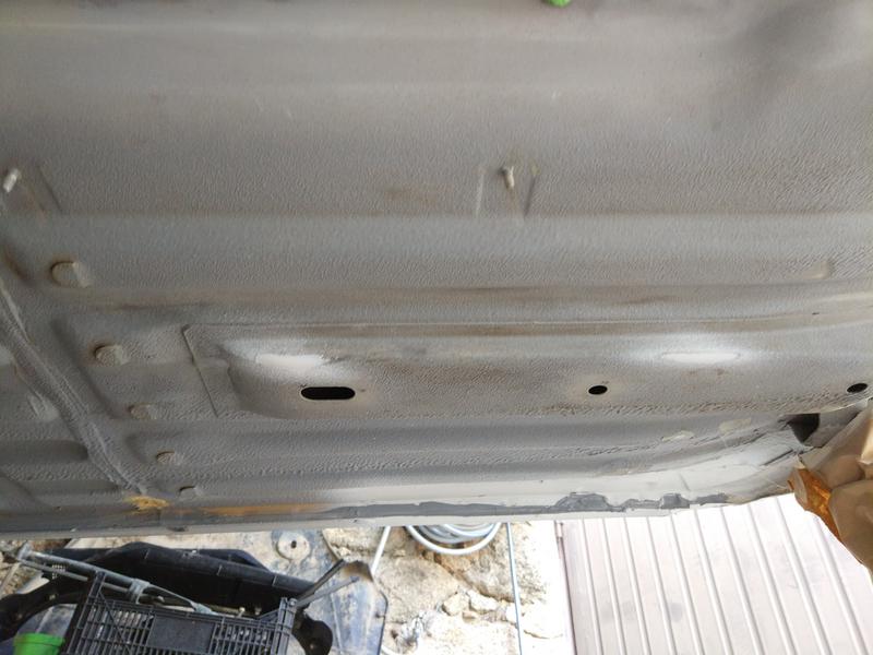

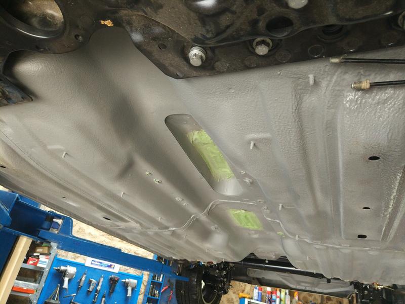

Ya por último, tocaba lo que ha sido una de las partes más pesadas de hacer, pero necesaria después de todo lo que se ha hecho y es que después de lavar los bajos, salieron algunas sorpresas inesperadas..

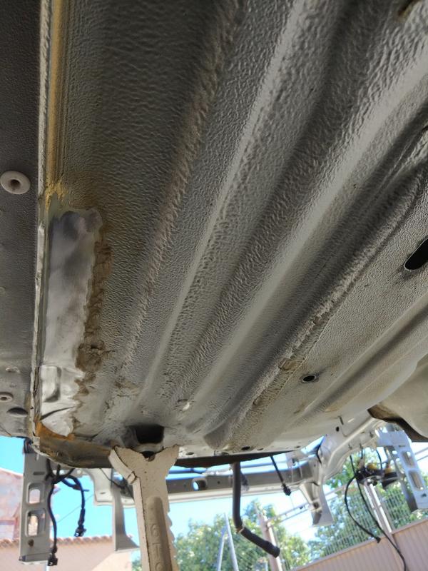

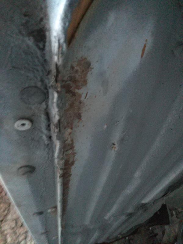

En resumen, las pestañas de los estribos bastante castigadas de poner los gatos donde no son, imprimación que se estaba saltando y que algunos sitios se estaba oxidando debajo, algunos puntitos de óxido en algunos golpes que tenía el antigravilla y un par de óxidos ya un poco más desarrollados entre el piso y los estribos, producidos por lo que salpican las ruedas delanteras, algo usual en estos coches.

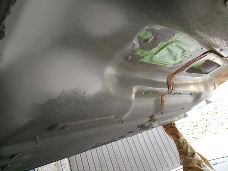

Con esto, ya era cuestión de con un par de taladros y muchos tipos de cepillos de alambre, cepillos de scotch-brite, lijas y Antiooxido de Sisbrill, ponerse manos a la obra..menuda obra teniendo que hacerlo subido en unas burras:confused:
Ya con todo repasado y limpio, una capa de imprimación epoxy y una vez seca, aplicar sellante donde hiciese falta (y no al revés, algo usual pero que da problemas más temprano que tarde). De hecho hizo falta bastante porque hay muchos sitios donde esta muy mal aplicado o directamente sin aplicar en sitios donde es necesario..

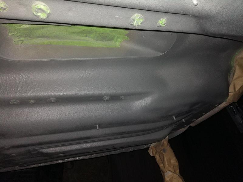

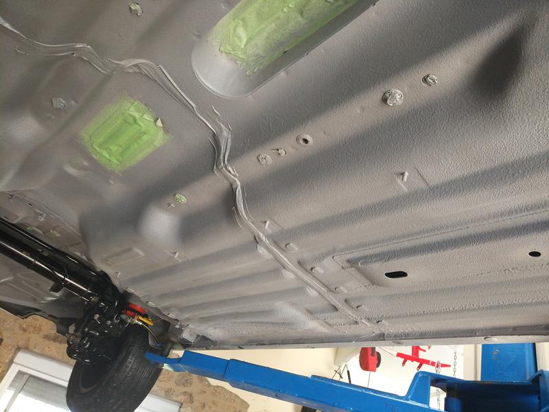

Ya con todo bien sellado y enmascarado, gasté 2'5l de antigravilla en los bajos, aún con eso, sólo pude darle a las zonas que iban a quedar tapadas con el eje trasero, depósito, túnel central...

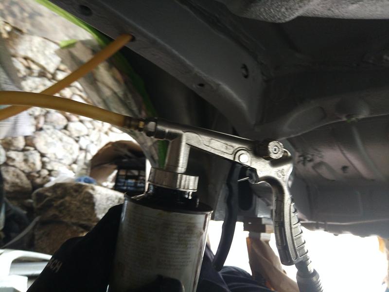

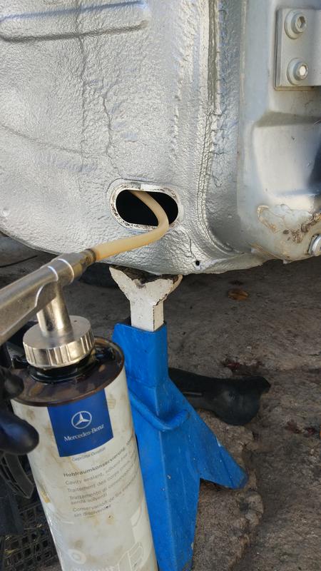

Y ya con el antigravillas aplicado y seco, le dí un poco de cera de cavidades en todos los huecos de las zonas que se pintaron, antes de montar nada.

Buff vaya faenón lo de los bajos , yo habría pasado de todo siendo óxido superficial :LOL:
En lo de la cremallera de dirección has puesto balancín de las varillas de dirección y son las varillas de la palanca de cambios :cool:
Ya sabes que con el "ya que estamos.." te lías la manta a la cabeza y no paras hasta ver todo reluciente:D. Es verdad lo que dices, las prisas de escribir el post, ya está corregido;).

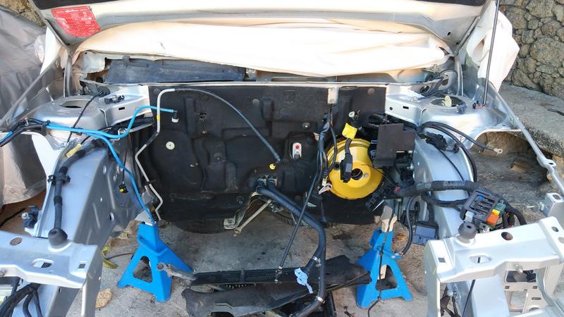

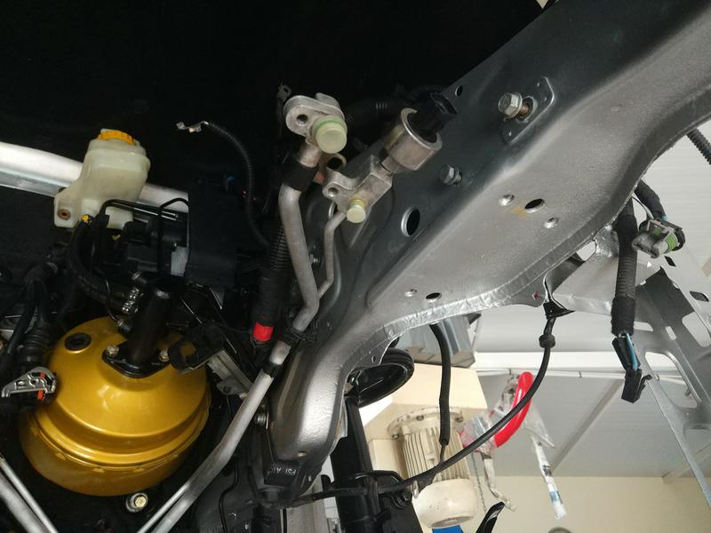

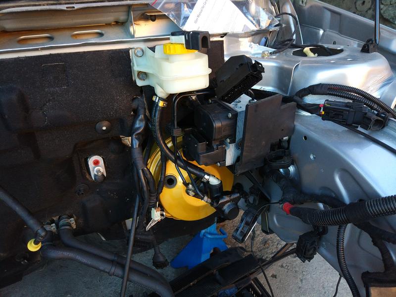

Ya una vez le dí boleto a los bajos, volví de nuevo al vano motor para montar bomba de frenos, módulo de ABS, tuberías de frenos, soportes..

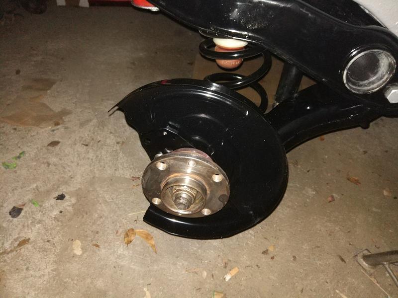

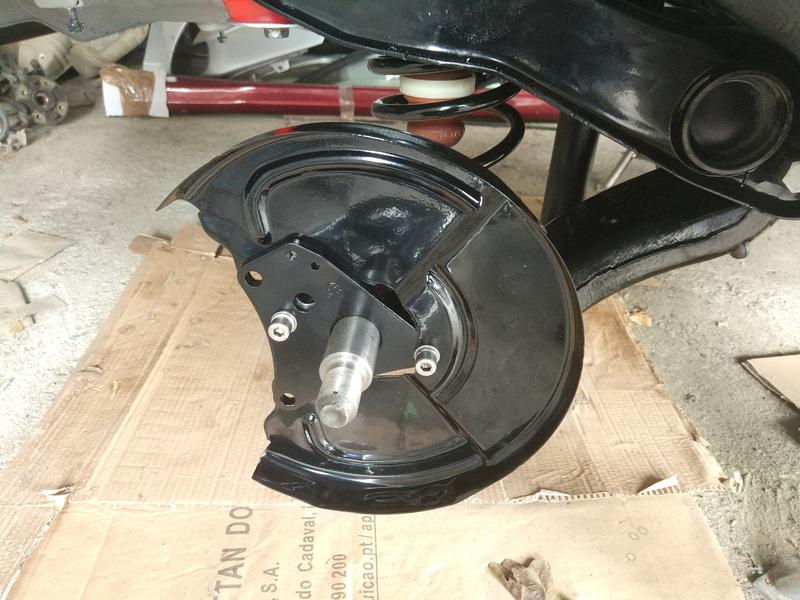

Como ya tenía la parte delantera bastante completa, me fuí para atrás para montar ya el eje trasero de nuevo.
Ya con el eje atornillado, era cuestión de completarlo para poder ponerlo de nuevo con las ruedas en el suelo:D

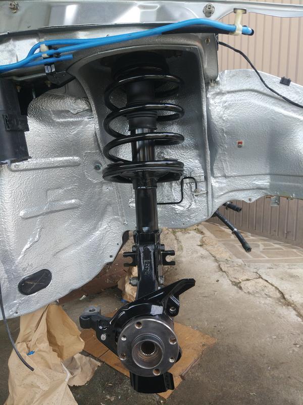

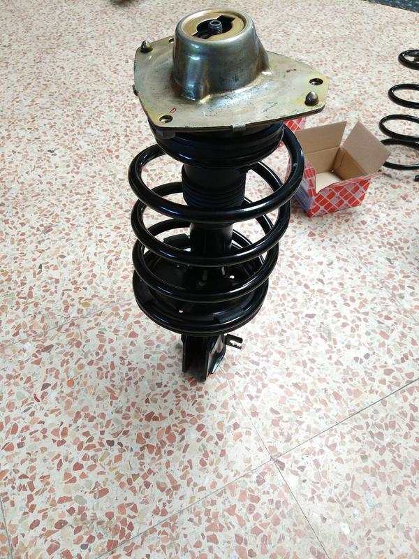

Ya con el eje trasero listo para poder ponerle las ruedas, tocaba completar el eje delantero. Antes de nada, tocaba montar los muelles en los amortiguadores.
Ya con esto listo, tocaba ponerlos en el coche!

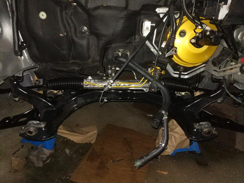

La cremallera ya montada en su sitio(recordad siempre marcar la posición con la columna de dirección)
Y el subchasis montado, por lo que ya podÍa por fin volver a poner las cuatro patas en el suelo :cool:

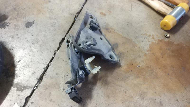

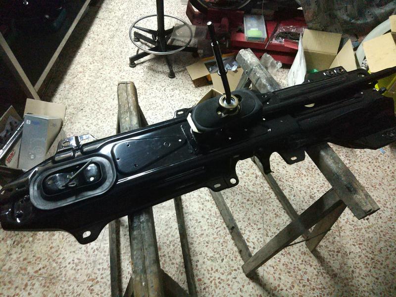

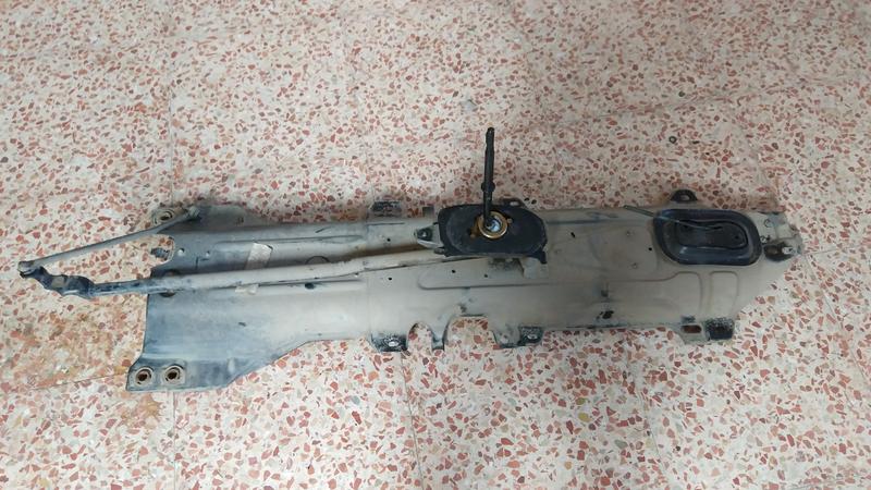

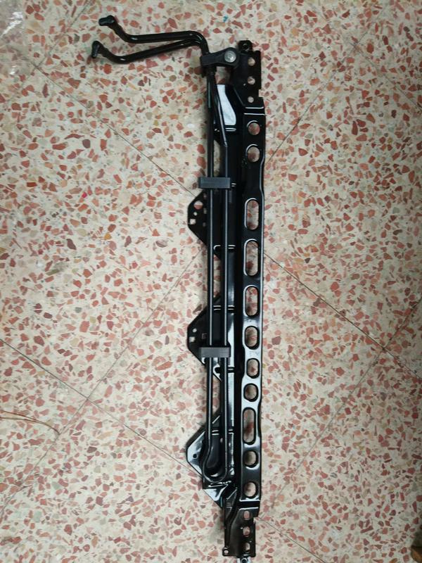

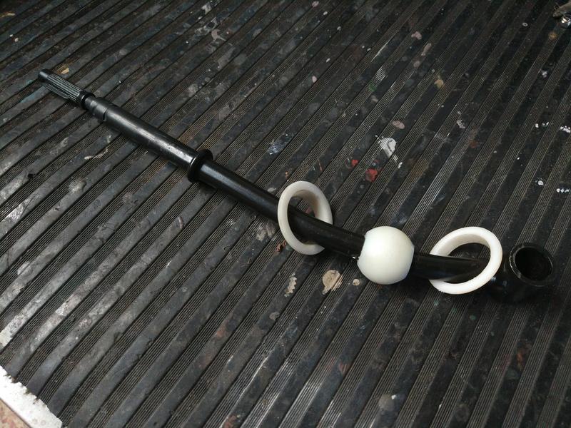

Antes de seguir montando el coche, estuve dedicando tiempo a otras cosas como el selector del cambio, que tenía una holgura importante. Los casquillos del pivote de la palanca de cambios eran los culpables, que estaban desgastados. La solución pasaba por poner un conjunto de palanca nuevo, frabricar unos casquillos a medida del desgaste de la bola del pivote o lo que hice yo, reajustar los casquillos, lijando los planos donde confrontan ambos casquillos, de manera que se pudiese reducir la holgura lo máximo posible. La cantidad de material que se quita de los planos, hay que compensarla en el apoyo de la palanca de cambios, si no los casquillos no quedarán bien ajustados entre sí y el trabajo habrá sido en vano.
La barra del cambio con el taco insertable nuevo
Y el túnel central ya listo para montarlo en el coche

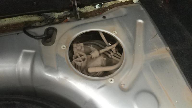

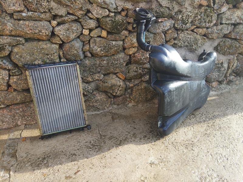

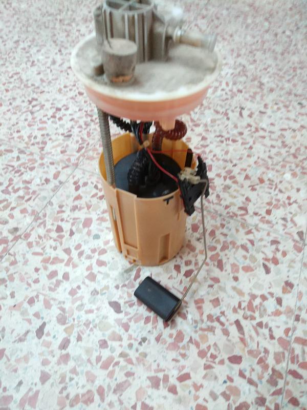

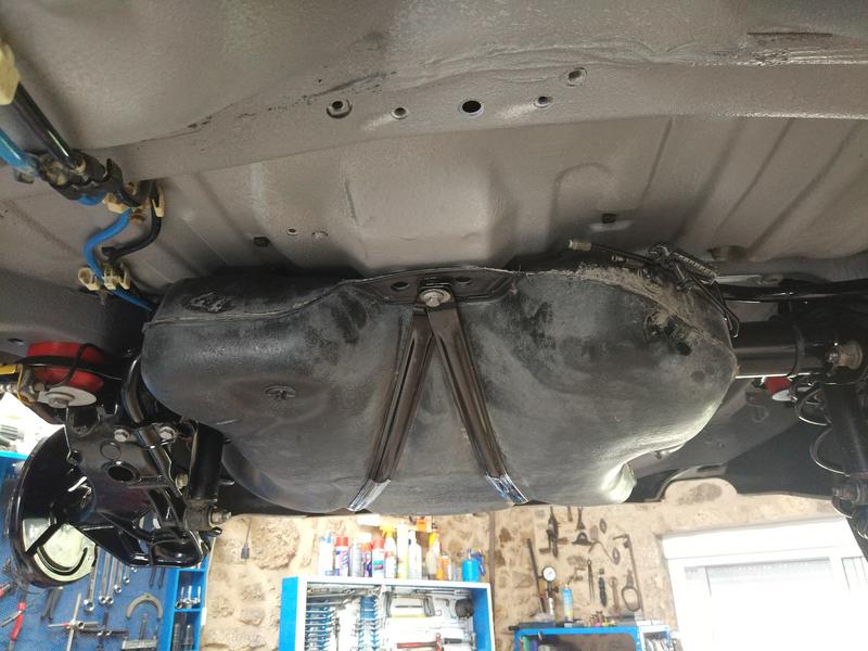

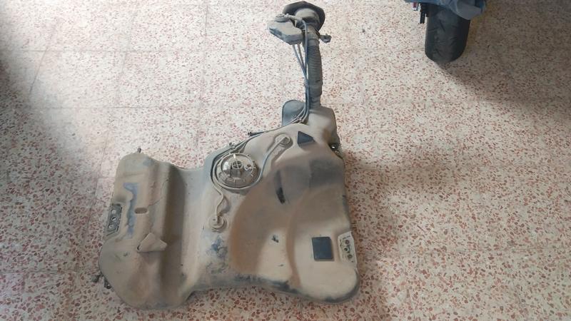

Más cosas, antes de poner el depósito me pareció buena idea desmontar el aforador y echar un ojo a ver cómo estaba el depósito por dentro y también al conjunto del aforador en busca de manguitos deteriorados, cableado, estado del prefiltro...el filtro de combustible es "de por vida" y sólo viene si se pone un aforador completo, una gracia vamos...

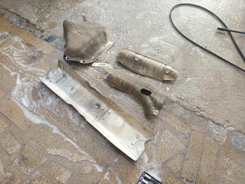

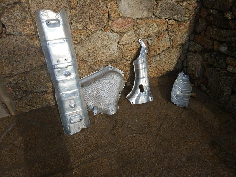

Con el depósito ya revisado, aproveché para lavarlo junto con los aislantes del escape, que daría pena montarlos así con los bajos bien rematados

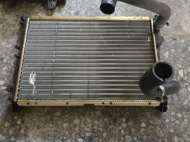

Ahí ya sale el radiador de refrigeracion que sustituirá al que tenía, este es heredado del 145 Qv, que tenía puesto un Behr prácticamente nuevo, sólo tuve que peinarle algún que otro filo.
Ya sin más rodeos, tocaba mover el coche para poder montar ya el deposito, tuberías, frenos, motor....y de paso echar un buen vistazo al trabajo de los bajos:D
En esta última foto se puede notar que en algunos planos aún tiene el antigravilla original, todo porque las previsiones me fallaron y al final andé corto de producto. Preferí dar la cantidad necesaria en las zonas que iban a ser inaccesibles una vez montadas y luego ya rematar la faena más adelante.
Y unas fotos más del vano motor :love:
