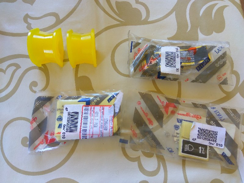

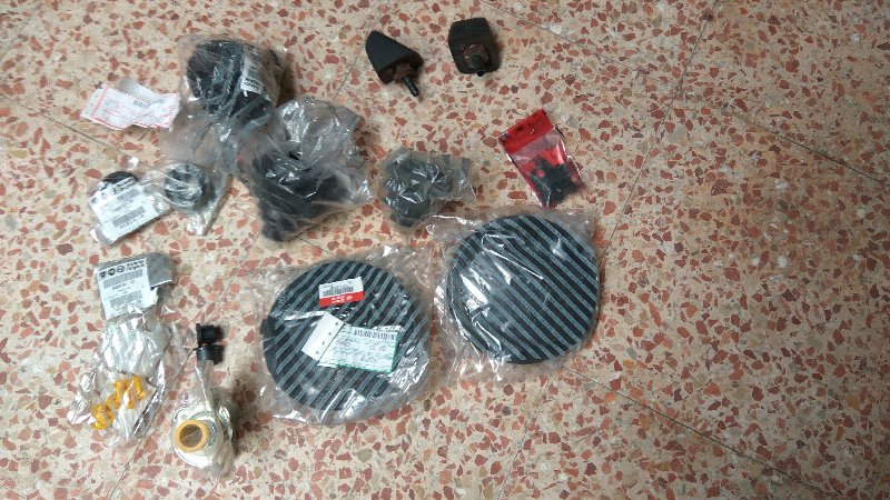

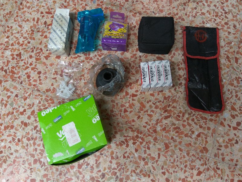

Variador de fase, termostato, tacos de poliuretano para los tirantes de la barra estabilizadora, fuelle original de homocinetica interior, juego de bujias, termostato,grapas de taloneras y unos detalles que faltan y que ire buscando y reponiendo, ahora ha sido la bolsita portaherramientas y caja de bombillas original.
Discos de freno delanteros
Silentblocks poliuretano barra estabilizadora y pegatinas varias vano motor

Te dejo referencias de las unicas que estan disponibles. Tengo pensado sacar las que faltan del desguace y a ver si algun rotulista es capaz de reproducirlas
12855380
12856280
12856480

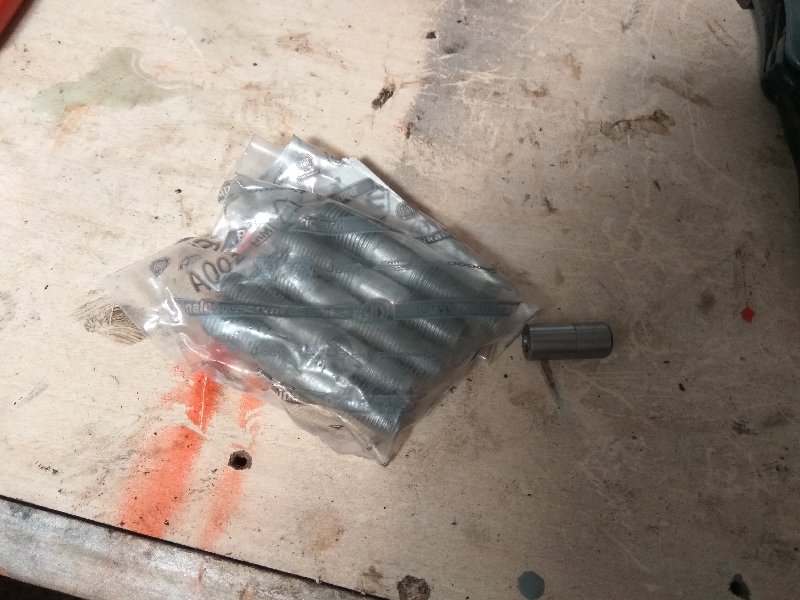

He comprado los esparragos del puente del carter, donde pasa el escape. Y al final, ya que ponia el variador de fase nuevo, me voy a animar y voy a poner la valvula antirretorno, para tratar de preservarlo lo maximo posible.

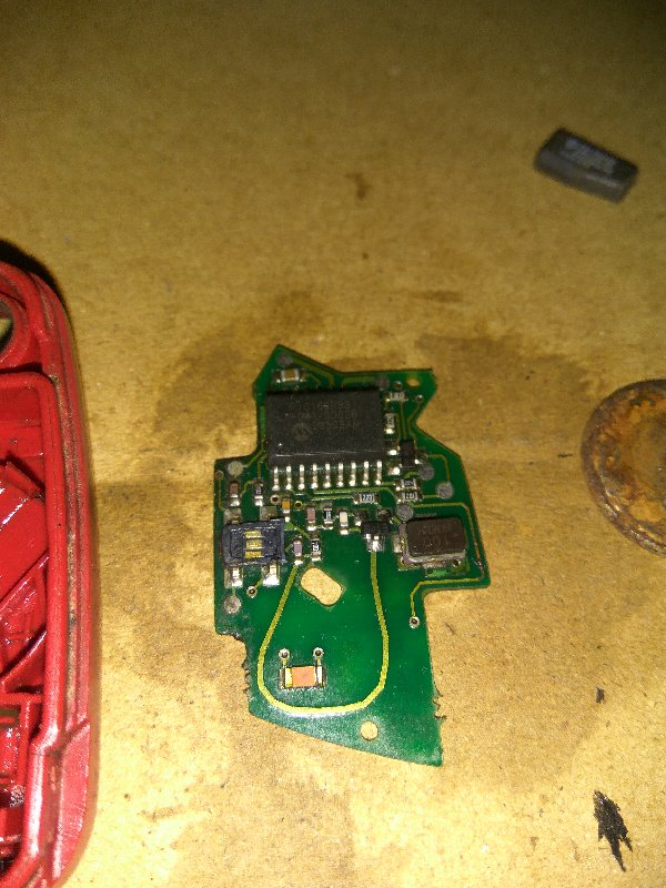

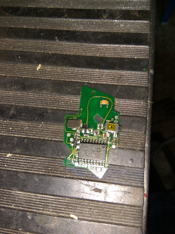

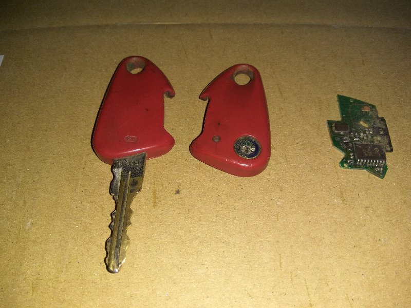

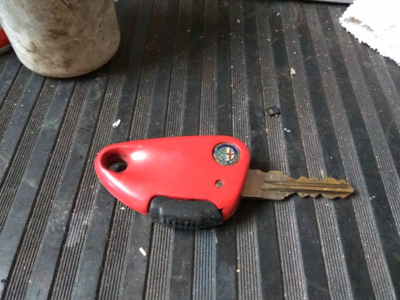

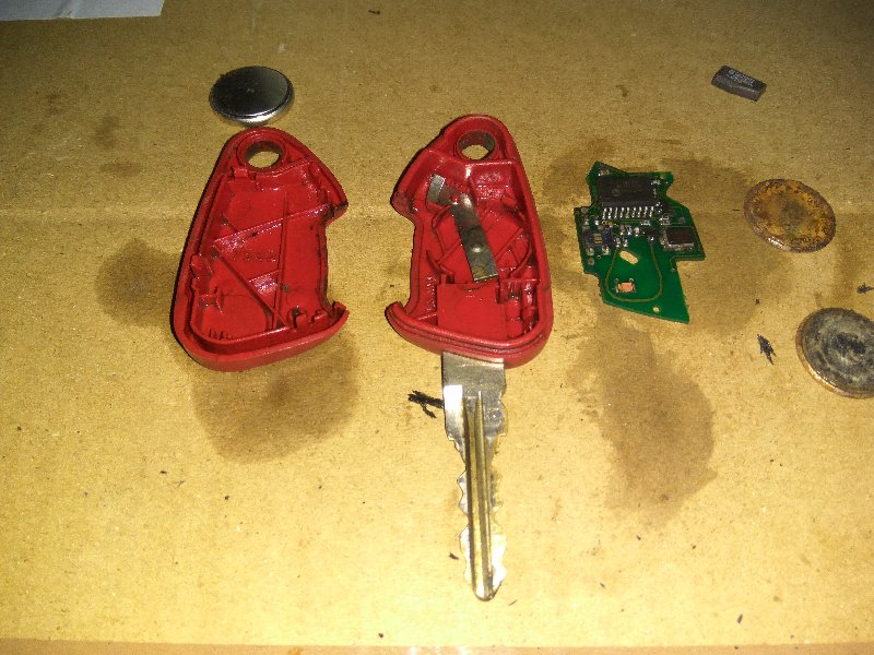

Tambien consegui una llave de contacto con cierre centralizado, junto con el receptor del mando. Estaba bastante cascada, como es usual en estas llaves, pero aun era recuperable.
Limpiandola un poco
Las pilas estaban K.O, asi como el pulsador para el cierre
Aqui ya con el pulsador nuevo soldado
Le compre unas pilas y la goma del pulsador, la cual hubo que modificarla un poco para que no quedase el pulsador atrancado. Ahora va perfecta, solo me falta ver como puedo hacer para renovar las carcasas, ya que estan un poco castigadas.

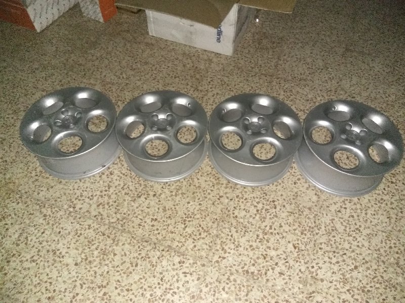

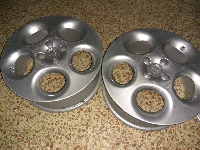

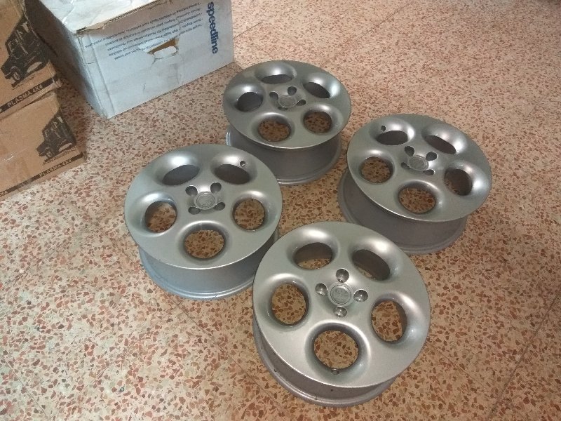

Tambien consegui una chuche, tras mucho mucho tiempo buscandolas, consegui las llantas del Pack Sport que llevaban los 145/6 Fase 3. Me han salido a muy buen precio y estan muy muy bien, casi que con pulirlas un poco quedaran listas para montarlas.

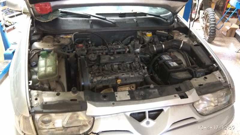

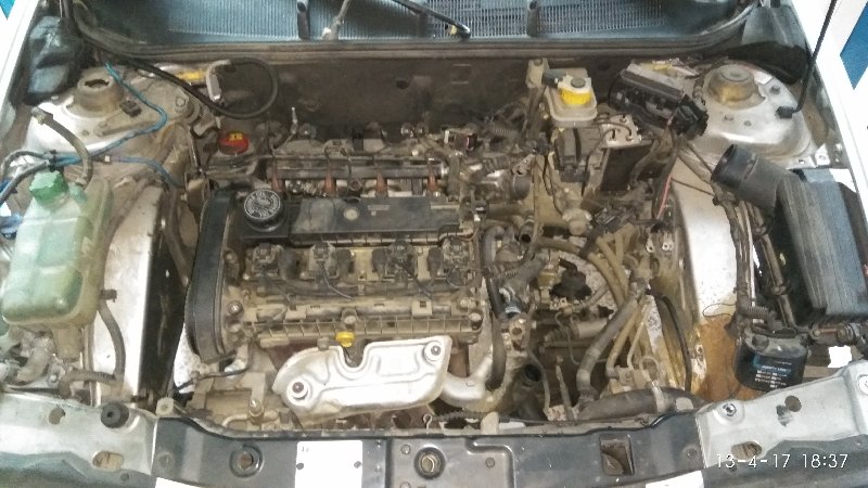

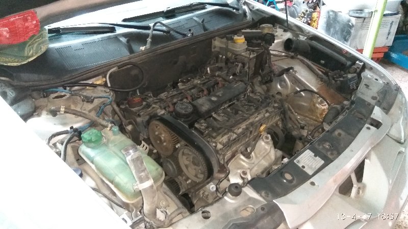

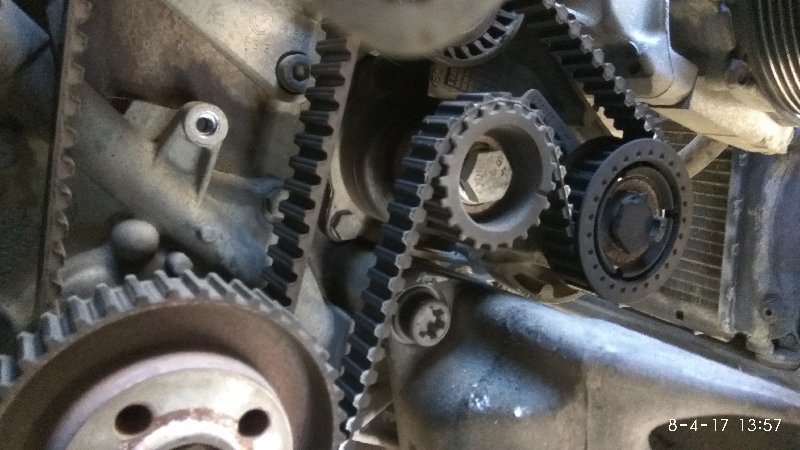

Como ya dije, el coche necesita una buena cantidad de repasos, a nivel general, asi que lo primero con lo que me puse manos a la obra fue con el motor. Antes de desmontar nada, queria ver en que condiciones estaba la distribucion, es decir, desgaste, tensado y calado.

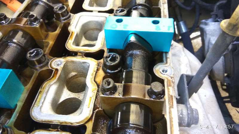

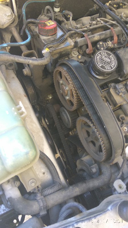

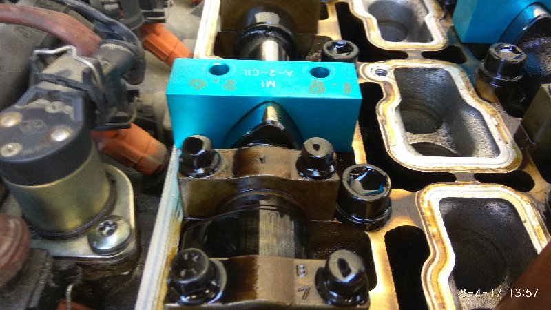

La correa parecia estar en bastante buen estado, idem la correa de los contrarrotantes, pero no asi ni el tensado ni el calado. Ambas correas estaban sueltisimas, vamos, de peligro de saltar el calado perfectamente, menos mal que nunca lo pase de 4000 vueltas, podia haberla liado gorda. De la correa de contrarrotantes parace que es debido a un mal tensado, ademas, estaban totalmente fuera de las marcas de calado, lo que podia ser la causa de las vibraciones que se empezaban a sentir a partir de 3800rpm +-. La de distribucion creo que se tenso correctamente, pero el tensor estaba medio bloqueado, casi sin accion del muelle que mantiene la tension, mas el arbol de levas de escape estaba un pelo fuera de calado, aunque estando la correa tensada de esa manera, es algo de lo que no te puedes fiar mucho.
Pues bien, esto era algo que estaba en el plan de trabajo, asi como sustituir el variador de fase, pero al final decidi que queria sacarle la culata para ponerle la valvula antirretorno, queria sacar el cambio...al final lo mas logico era sacar el motor y hacerle todo lo necesario. Como base para saber como estaba el motor, antes de sacarlo, le medimos la compresion, obteniendo valores rondando los 11 Bar, en frio y en seco, sin diferencias importantes entre valores.
Aqui ya metido en "quirofano"

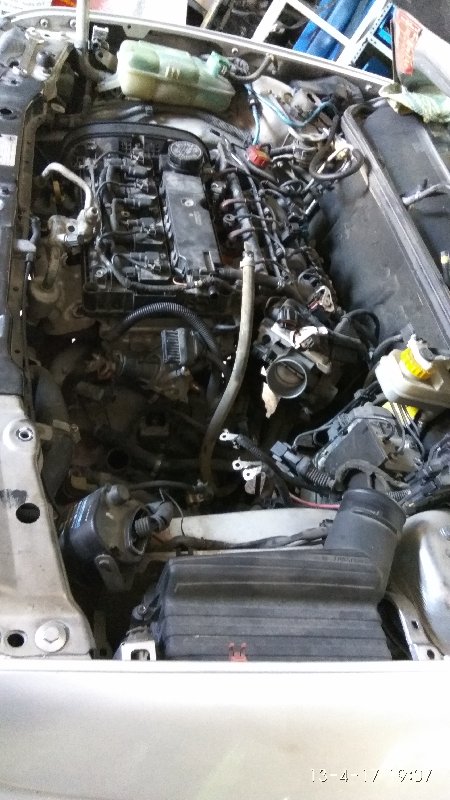

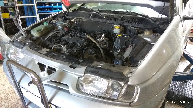

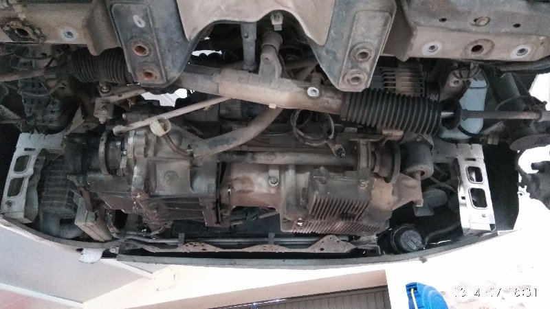

Comenzamos por arriba, sacar caja de bateria, tubo de admision, tuberia de combustible, vaciar refrigerante y sacar tubos, desconectar A/C, cilindro receptor de embrague, quitar tirante de motor superior e instalacion electrica, en este caso es muy muy facil al tener la unidad de inyeccion en el vano motor, esta hecho para poder separar la instalacion del motor del resto del coche, lo cual facilita mucho el proceso.

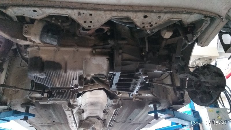

Una vez hecho, subimos y sacamos escape, subchasis delantero (hay que descolgar un poco el tunel central si no queremos dañar cosas y vaciamos liquido de direccion, aceite motor, valvulina del cambio...despues sacamos transmisiones y timoneria del cambio, sin olvidarnos del sensor de velocidad, por encima del diferencial del cambio. En mi caso, en vez de soltar los tubos de la direccion de la bomba, lo hice de la cremallera y el enfriador del aceite.
Con todo, ya podia meter la mesa para bajar el motor
Soltamos soportes de motor y comenzamos a bajar

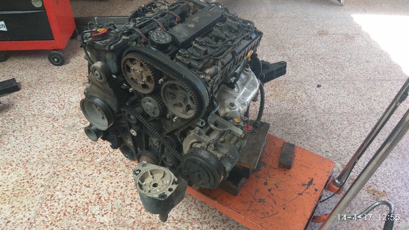

Poco despues, tenia esto ;D

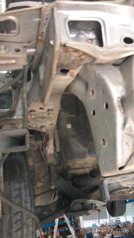

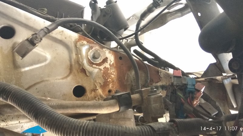

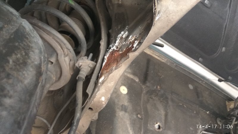

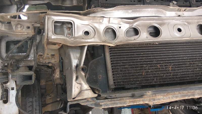

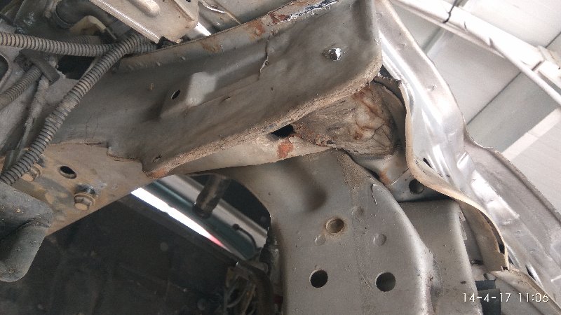

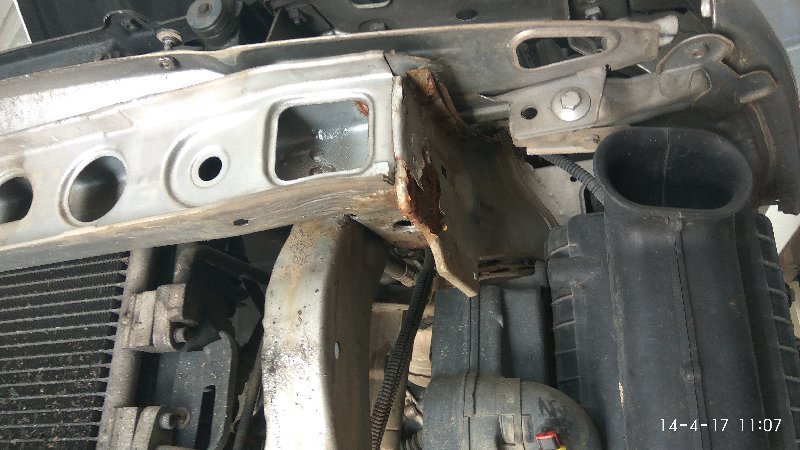

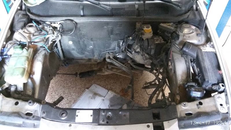

Ahora pasamos a la carroceria, acto seguido de sacar el motor, saque el paragolpes y faros ya que queria ver la razon de por que estaba tan descuadrado el morro, asi como ver mejor el oxido cercano a la caja de la bateria. Detras del paragolpes no habia nada bueno :'(, mas otras sorpresas que he descubierto al tener mejor acceso.
Parte de daños:traviesa resoldada guarramente, despues han dado un golpe que no han reparado, que ha deformado la caja de faros der, traviesa y un poquito ambos largueros, oxido en paso de rueda del. der y en la parte inferior del larguero del chasis de ese mismo lado, como si el sellante hubiese atacado la cataforesis y dejado entrar humedad, se descarta que haya sido de una reparacion previa. El oxido cercano a la caja de bateria es debido a alguna bateria que ha soltado acido, por suerte el daño es poco, no creo que haya que llegar al extremo de sustituir chapa para quedarlo perfecto.

Faena tienes ::)
Esas punteras son como las de los GTV/Spider 916 , un poco entretenidas para enderezar por su peculiar forma
Paciencia y ánimo
Ante un caso ligeramente parecido, aunque algo peor, yo opté por Copy&Paste, es decir, cortar otro morro y soldarlo. Quedó perfecto, como si no hubiera pasado nada. E incluso juraría que más resistente que de serie jejeje

FABRETA turbo dijo:
Faena tienes ::)
Paciencia y ánimo
Si, al no ser un perfil continuo supongo que sera mas complicado, aunque aqui no tenemos la prolongacion del paso de ruedas, como en otras marcas, que suelen complicarlo un poco mas, aun. Creo que si encuentro una buena oferta, hare como comenta Mario, hacer una sustitucion y me quito dos problemas: oxido y deformacion.
Gracias por los animos!
Mariohbeas dijo:
Ánimo ;D
Ya vi como lo hiciste y si, hare seguramente como hiciste en su momento, aunque a falta de tomar medidas, no creo que tenga que irme tan cerca de la torreta de amortiguador. Ahora mismo estoy buscando un frontal con las BBB y que me lo corten ellos.
Saludos!
Te esta quedando de lujo, y como dice Mario, yo tambien en mi anterior 146 que se fue al pive (lo extraño) con un golpe que tuvo hace unos años optamos por cortar la traviesa y soldar la de otro.
Si, es lo que se suele hacer, hoy tendria ya lo necesario para empezar a cortar pero se han equivocado y me han mandado de un fase 1..

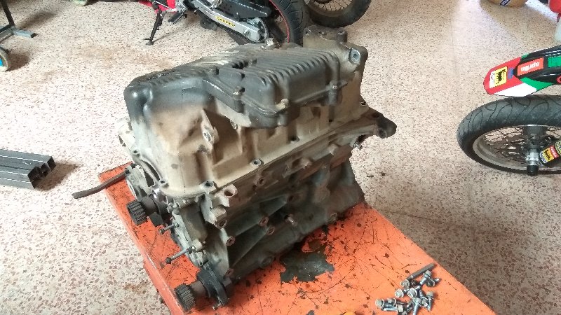

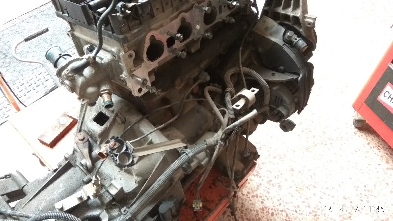

Una vez tenia el motor fuera, era cuestion de quitar todos los elementos auxiliares, soportes y demas, para desmontar el motor por completo. En principio tenemos esto, hay bastante que quitar, sobre todo por detras del motor.
Un buen rato despues ya teniamos la mayoria de elementos por detras, quitados, dejando lo mas facil para el final ;D
Aqui ya no pare hasta ver la culata separada del bloque

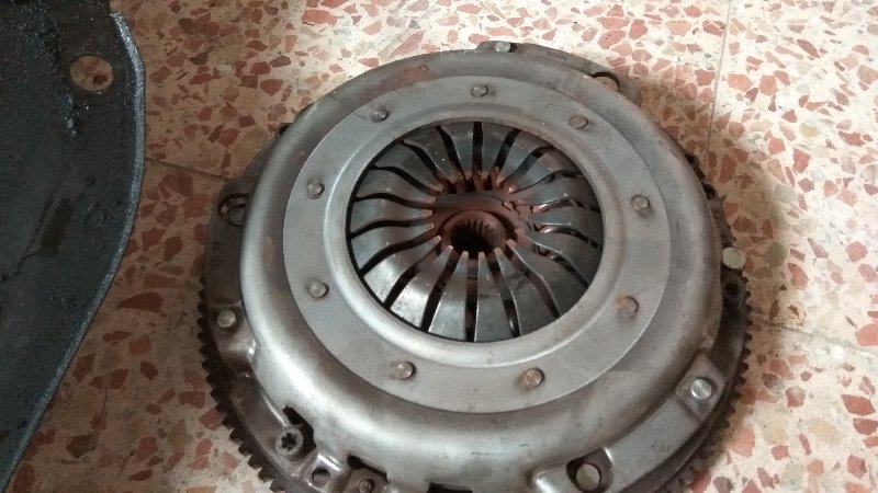

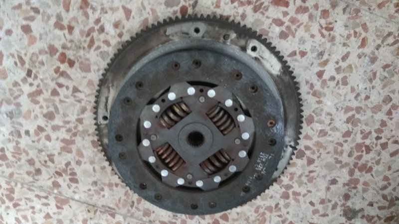

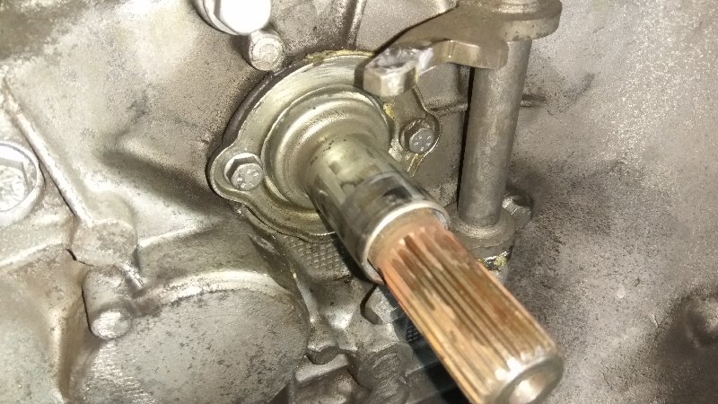

Al separar el cambio y desmontar el embrague me lleve una sorpresa, ya que el embrague el nuevo de muy muy poco, aun tiene grabada la referencia en las placas de friccion del embrague
Las laminas del diafragma estan impecables, asi como la guia del collarin de embrague, estas suelen gastarse un poco, haciendo que el rodamiento trabaje un poco de lado.

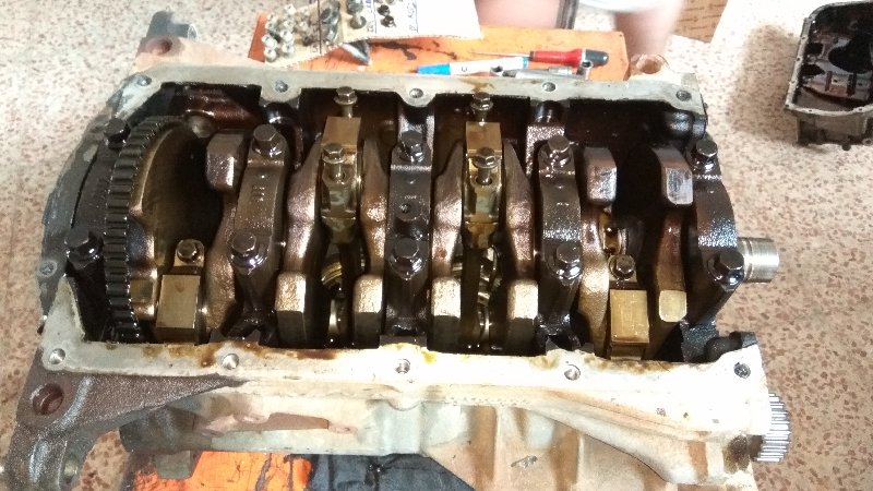

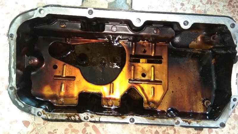

El carter como se ve tiene bastantes depositos, aunque no se aprecian particulas metalicas en esos depositos, lo cual es buena señal
kaysi kopech

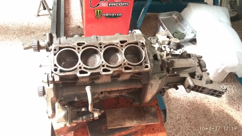

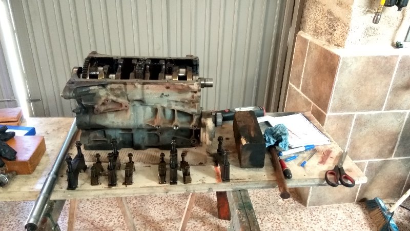

Soltamos bielas y bancada para sacar el cigüeñal

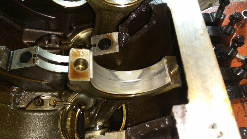

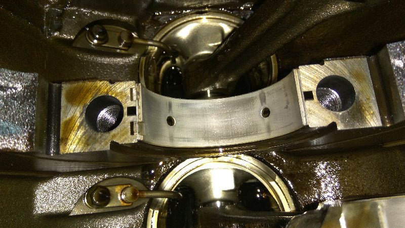

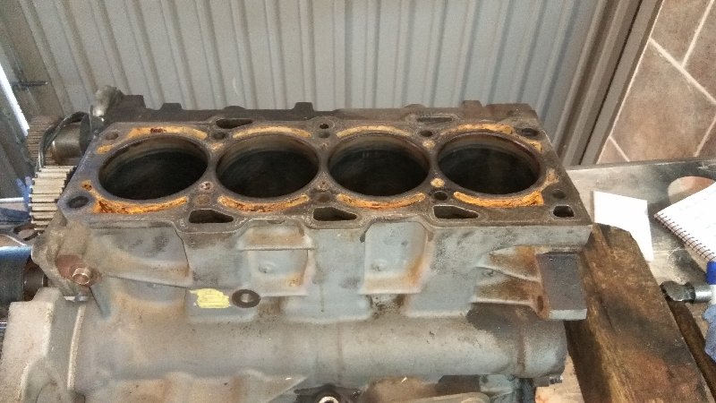

Una vez que teniamos todo lo importante desmontando, era momento de comenzar a analizar el estado del motor, medidas, etc..Comenzamos echando un vistazo a los casquillos de biela y bancada, lo cuales denotan que el motor no ha sido mantenido como es debido, ya ha sufrido alguna de falta de lubricacion e impurezas en aceite que no ha sido bien filtrada, arrastrando material de alguno de los casquillos..
Igualmente, los casquillos de biela suelen sufrir de desgaste prematuro en estos motores debido a que la superficie de contacto con la muñequilla de cigüeñal es pequeña, en la zona de engrase de la muñequilla quedan 2'5mm de apoyo a cada lado, debido a un diseño un tanto atipico en el que la biela flota en la muñequilla del cigüeñal, cuando suele ser al contrario. Con unas bielas con mayor anchura en la cabeza se mejoraria esta situacion, aunque el que sufre mas de esto es el 2.0, al ser el de mayor carrera y limite de rpm mas alto.

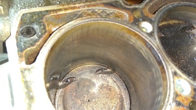

Los cilindros tambien estan dañados, han sufrido un pequeño gripaje la mayoria de ellos. Aunque obtuve buenas lecturas de compresion antes de desmontar el motor (~11bar), esto provoca que haya una falta de sellado, mas aun estando en la zona mas critica de los cilindros.

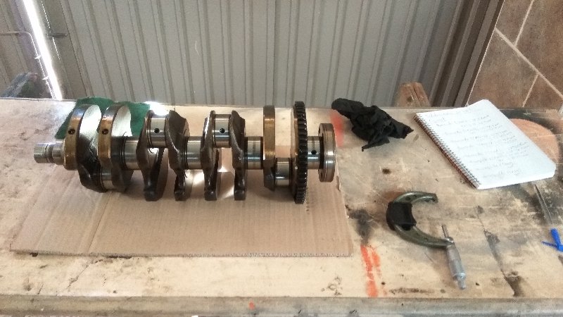

Una vez esto, coji los instrumentos de medida y comenze a sacar las medidas mas importantes del motor para despues sacar una conclusion clara del material que iba a necesitar
El cigüeñal, por suerte, a simple vista esta bien y las medidas lo confirman, la tolerancia con los apoyos de bancada esta dentro de los limites y las bielas en el limite superior. Los cilindros realmente de medidas estan bastante bien, si no fuese por el gripaje...se podrian rectificar y poner pistones sobremedida, o encamisar y reutilizar los pistones, ambas opciones a costa de un buen desembolso de dinero, y la segunda un tanto peliaguda pues no hay mucho material en el bloque como para poner una camisa fina, asi que voy a tirar del comodin que es un bloque del motor que sirvio de donante del 155, esta bien de medidas, seria cuestion de quitar el oxido que tiene el circuito de refrigeracion y preparar los cilindros para un nuevo juego de segmentos. Aun tengo que medir los pistones para confirmar que puedo utilizarlo con garantias de exito.

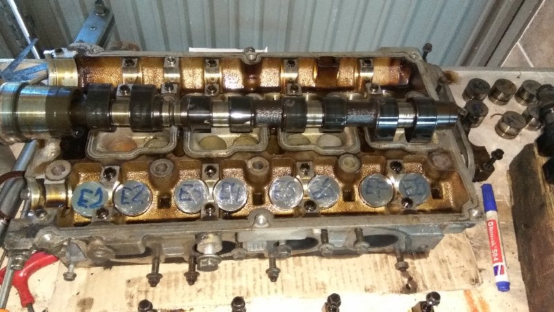

Tambien se comprobaron todos los apoyos de los arboles de levas, se van a cambiar los casquillos del variador de fase ya que tienen material arrastrado, signo de falta de mantenimiento.

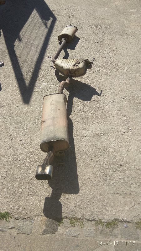

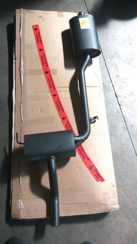

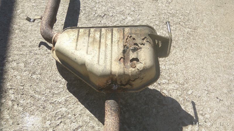

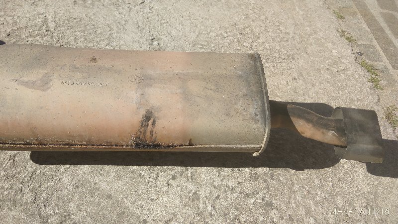

Fuera del motor, el escape, como conte anteriormente, estaba bastante tocado, los dos silenciadores finales tienen fugas importantes, por lo que es necesario cambiarlos. El escape es original, asi que es muy probable que aun sea el original, con 180.000km y 17 años ;D
Ya que tenia que cambiarlo, queria hacerlo por un escape que se sintiese un poquito mas, ya que los fase 3 vienen bastante silenciados si los comparamos con los anteriores. Tenia varias opciones, por ahora he comprado el tramo central CSC que consta de los dos primeros silenciadores, en acero. Aun tengo pendiente en comprar el final, depende de unas pruebas que haga, comprare el silenciador final CSC en Inox o uno tipo original, ya que busco un compromiso de sonido. Respecto al CSC, aun siendo de acero, el aspecto es muy bueno, las soldaduras son bastante decentes y la chapa con bastante espesor si lo comparamos con el que podrias comprar de recambio o incluso el original. Si el aluminizado de la chapa es bueno, debe durar bastante bastante tiempo

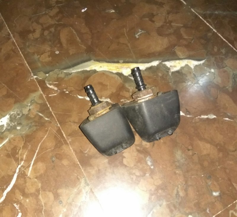

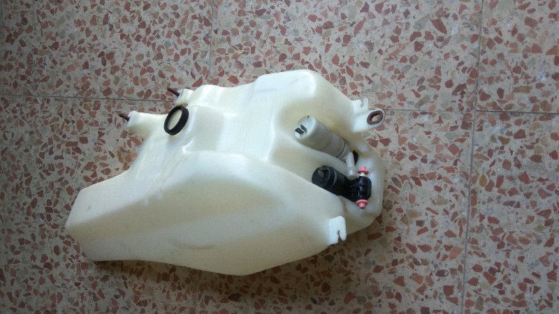

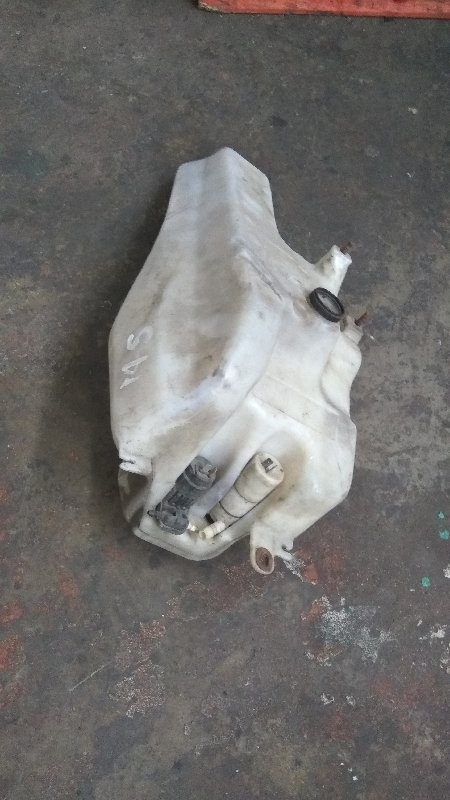

Mas cosas, ya visteis en el post anterior que queria ponerle lavafaros, los pulverizadores fue lo primero que consegui, ahora ya tengo el deposito especifico para lavafaros, con mas capacidad y alojamiento para la 2ª bomba. Venia bastante sucio por fuera y sobre todo por dentro, ya que ni tiene filtro ni tapa, asi que tuve que insistir bastante para dejarlo limpio

Tampoco parecen tan profundas las "rayas" de los cilindros , si te daba 11 de compresión ::)
Cambiar bloque por eso .......
De todos modos decidas lo que decidas Chapeau por la obra :o

FABRETA turbo dijo:
Algunas no son profundas, pero en el cilindro 3 si hay algunas un poco mas serias. Igualmente si que se podria reutilizar, pero teniendo uno en mejor estado, mejor quedarlo bien de primeras que luego arrepentirse, en mi opinion ;D. La meta es quedarlo lo mejor posible, aunque me tome algo mas de tiempo, asi que cuando tenga la oportunidad de hacerlo bien, aprovechare la ocasion de rizar el rizo un poco mas jejeje.
