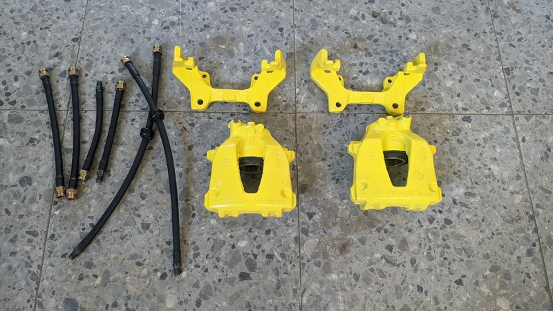

De nuevo volví a churriscar la pintura de las pinzas de freno delanteras, las volví a pintar con otra pintura y por suerte casi dos años y siguen muy bien, así que a la tercera va la vencida:likeit:.
Aproveché y me agencié unos latiguillos de freno metálicos y los enfundé con termorretráctil negro, para evitar líos con la ITV.
También me hicieron unos separadores para los portapinzas delanteros, al llevar manguetas de JTD hay que suplementar para centrar el portapinzas respecto al disco y con arandelas no quedaba centrado exacto, ahora ya está en órden.

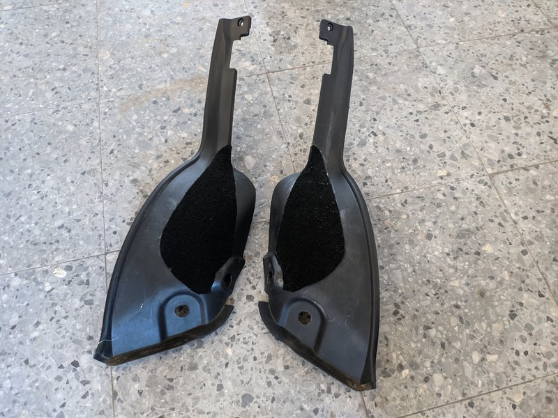

También he estado poniendo atención a algunos ruidos del interior, uno de ellos eran los respaldos de los asientos traseros que rozaban con las molduras que van sobre los pasos de rueda traseros, se le pegó unos trozos de la típica tela que se usa para tapizar cajas de sub y eso, reciclada de la que le habían puesto al 147 cuando llevaba el arco:)

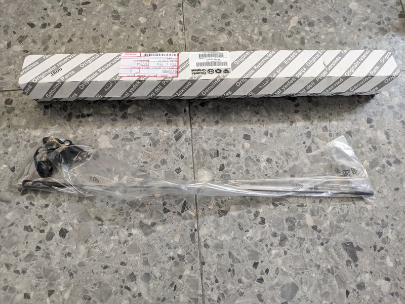

Me he agenciado también la antena original, que tiene puesta una universal mala que la tuve que sellar porque le entraba agua..

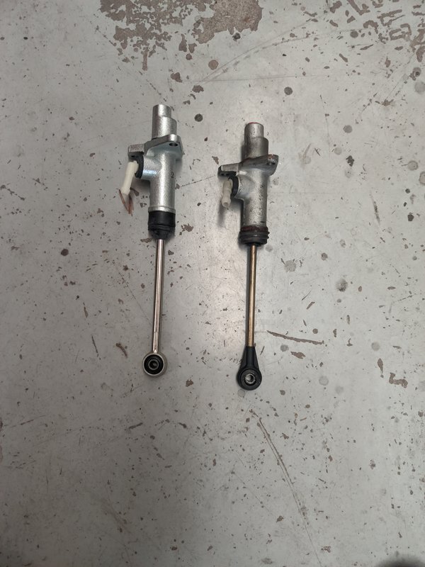

Tuve que cambiar bomba de embrague allá por 2022, la que reparé empezó a quedarse abajo a veces. Se puso una nueva.

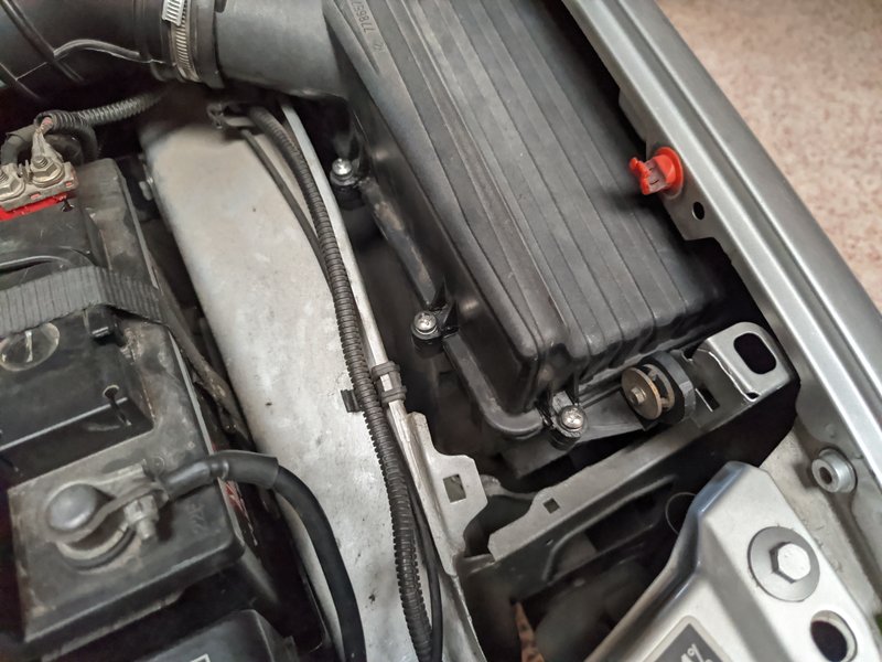

Tuve que reparar la tapa de la caja de filtro de aire porque se estaban partiendo las pestañas en las que aprietan los tornillos, se soldaron en su sitio y se reforzaron un poco más, que falta le hace. Y se pusieron tornillos de Inox, que los suyos estaban feuchos.

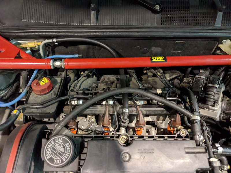

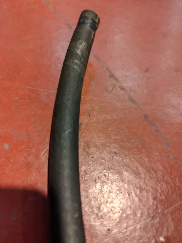

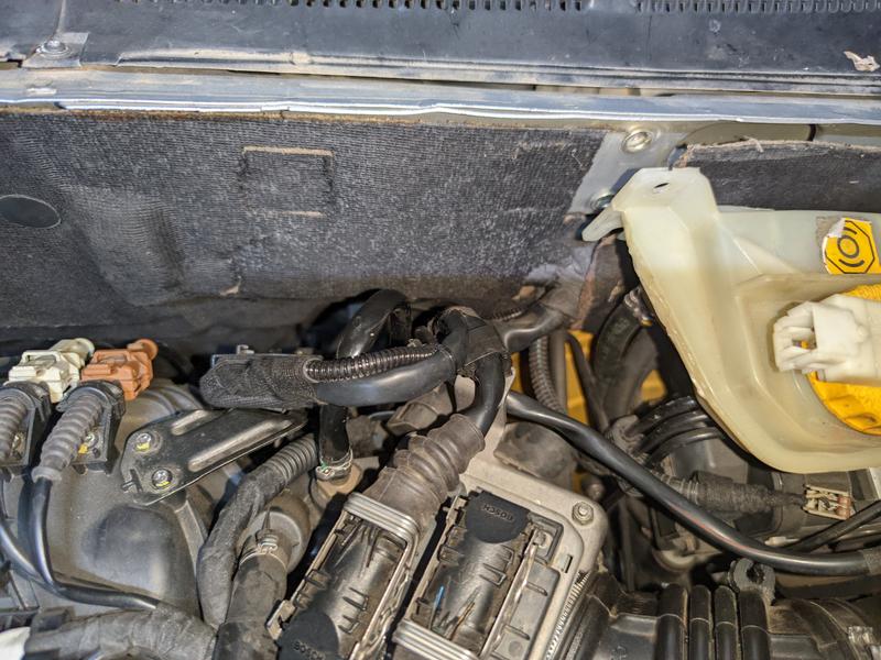

Algún problema tuve con tuberías, le puse el tubo de combustible y en tres años ya estaba bastante agrietado
Le puse una funda para aislarlo, por ahora sin problema!

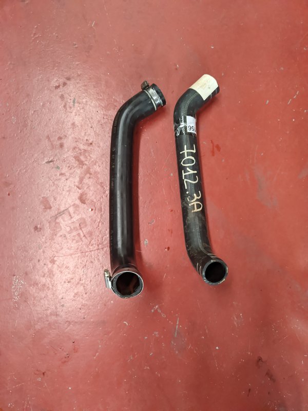

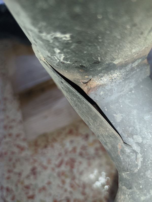

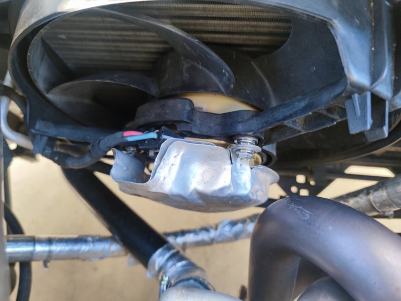

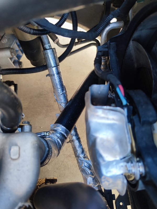

Otra de tubos, seguramente a causa del colector de escape uno de los tubos del radiador se estaba empezando a rajar en uno de los extremos, así que tocaba cambiarlo.
Ésta vez le puse un aislante térmico, que ya tubos de estos coches empiezan a escasear..
De paso estuve preparando el escudo térmico del electroventilador, estaba todo bollado y con las tuercas bastante feas.

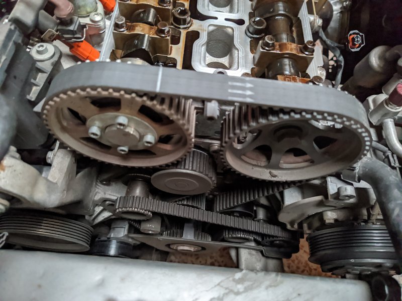

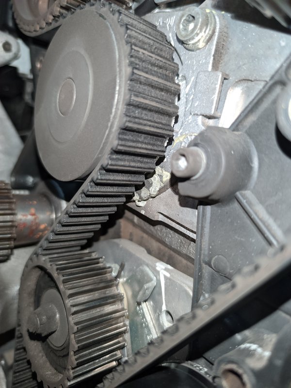

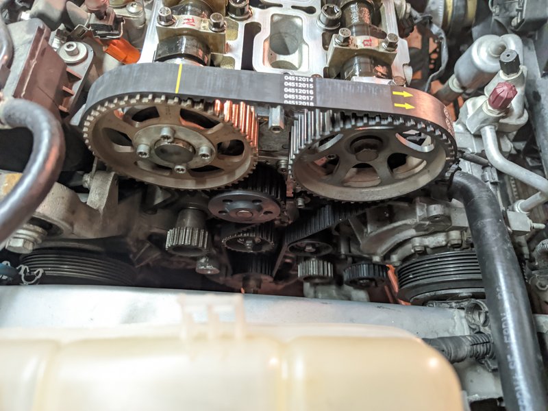

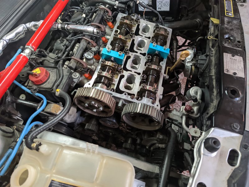

También poco tiempo después ya pasaban 3 años desde que se montó el motor así que le eché un ojo a la distribución..el tensor de la correa de distribución estaba alarmantemente flojo de tensión..con razón los 60mil km/3 años..la correa estira mucho. Y la bomba de agua ya estaba fugando refrigerante.
Como desde montarlo le había hecho como 17.000km, le cambié la bomba de agua y ambas correas exclusivamente, los rodamientos estaban impecables todos..

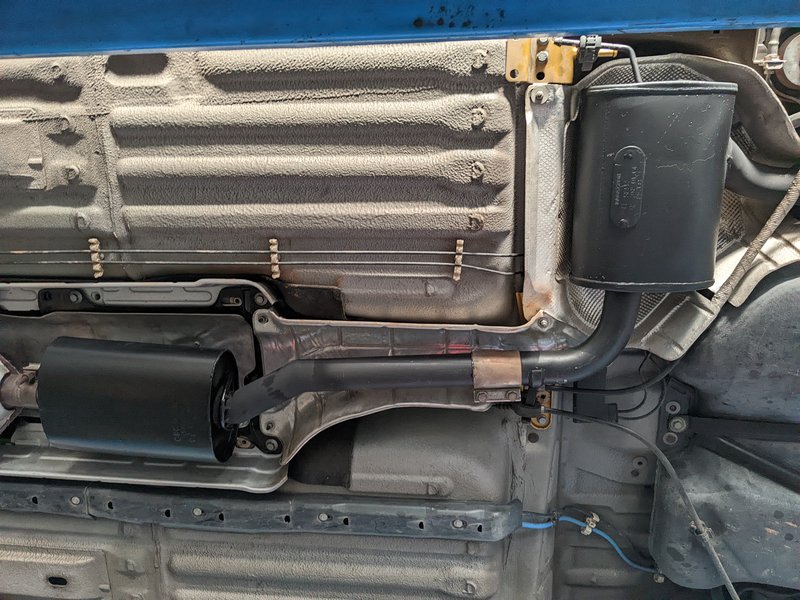

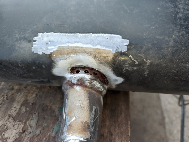

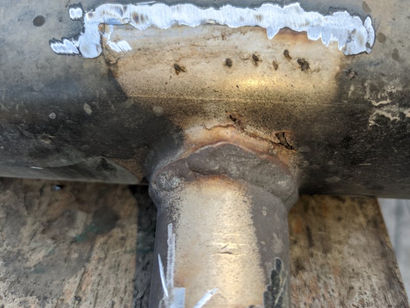

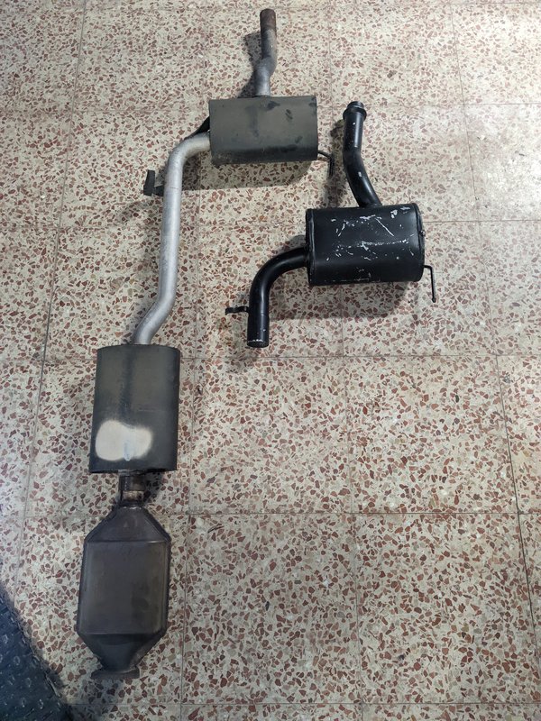

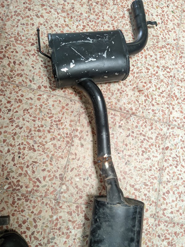

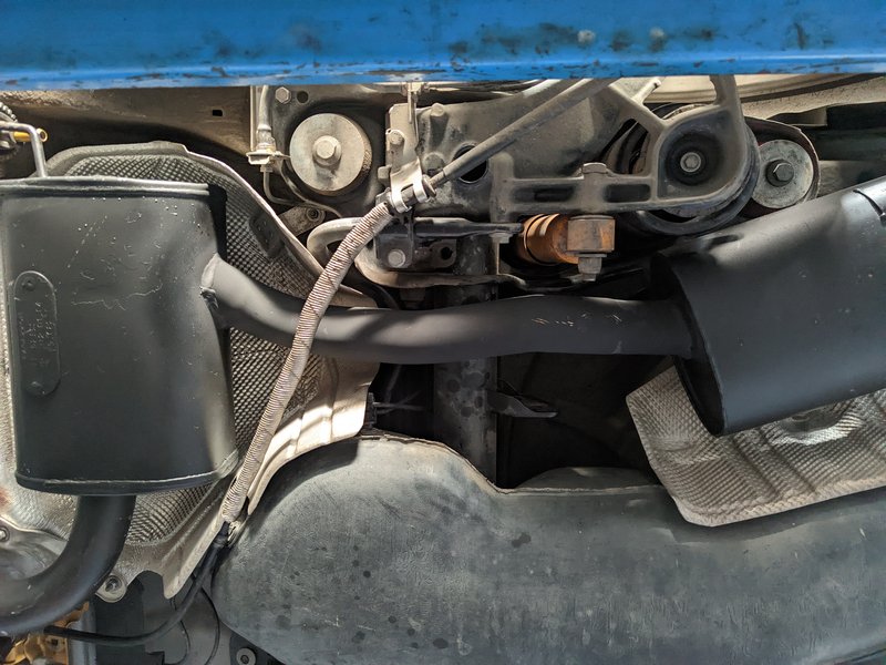

Tiempo después tenía ya un silenciador del escape que ya estaba fugando:mad: la verdad escapes aluminizados en motores de gasolina es un coñazo..Lo soldé y le saqué un año más, después ya tuve que poner un silenciador intermedio Ragazzon.

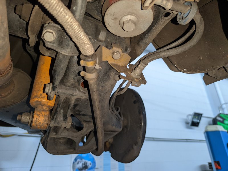

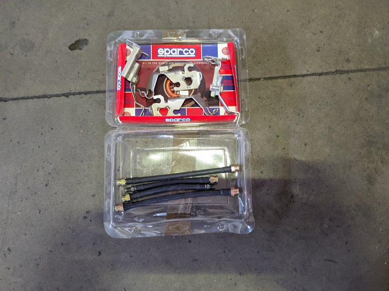

Aquí se ven unos soportes que pinté al horno para cambiárselos, se los pinté yo en su momento pero yendo en los brazos de suspensión traseros estaban ya con pintura saltada y oxidándose. De paso también puse los latiguillos de freno que llevaban tiempo guardados esperando.

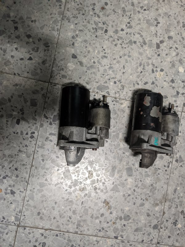

Poco después de hacer distribución el motor de arranque empezó a fallar, el beneficio de acumular trastos es que a veces tienes algo que te soluciona la situación jejeje. Lo revisé y pinté y para adentro!

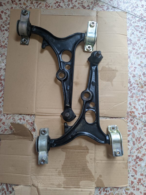

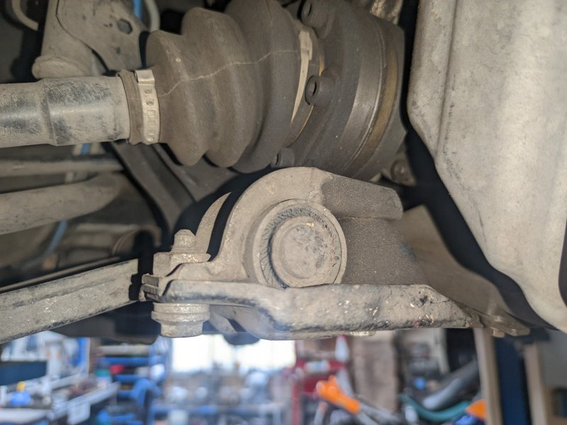

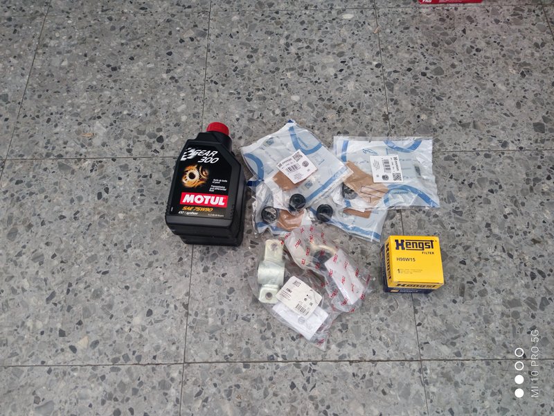

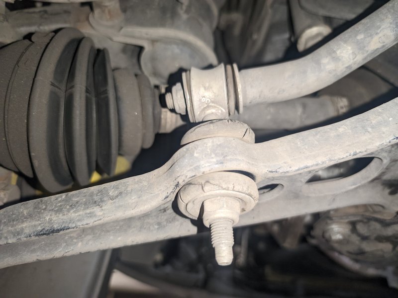

Después de la distribución también tocaba un mantenimiento grande, tocaba cambiar valvolina del cambio y no me gustaba el tacto de la dirección y cuando lo monté dejé unos silentblocks de los brazos que estaban empezando a agrietarse, los cambié junto con los de los tirantes de la estabilizadora.
Brazos preparados

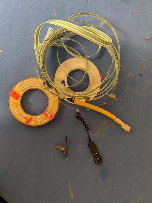

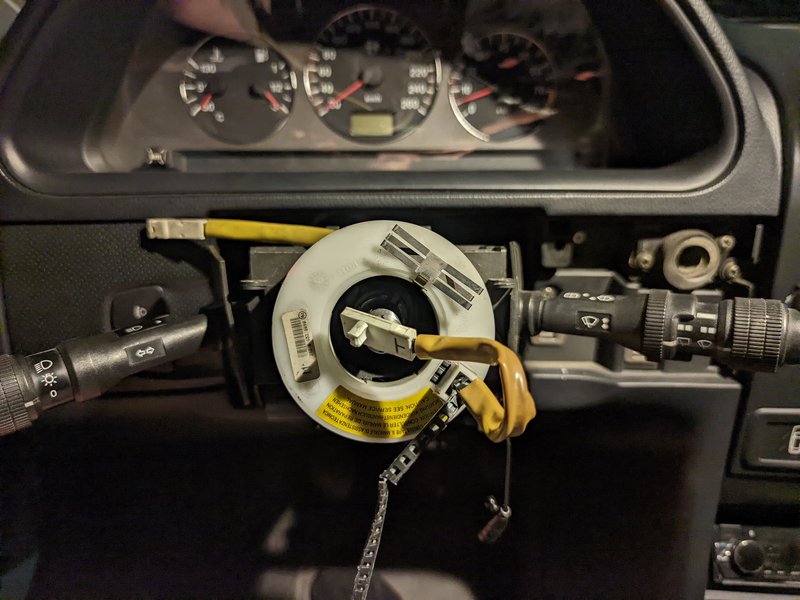

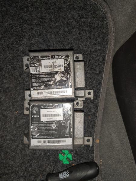

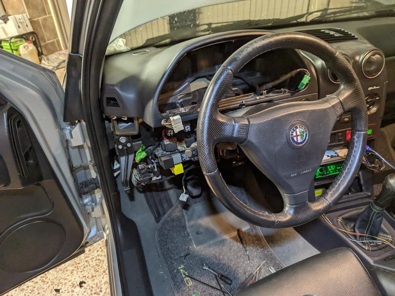

Traigo más cositas que se le fueron haciendo al 146, hace un par de años me pillo una racha que parecía que se iba a caer a cachos :confused:..Primero el anillo del airbag se rompe y me jode la unidad del Airbag, tuve que poner ambas cosas.

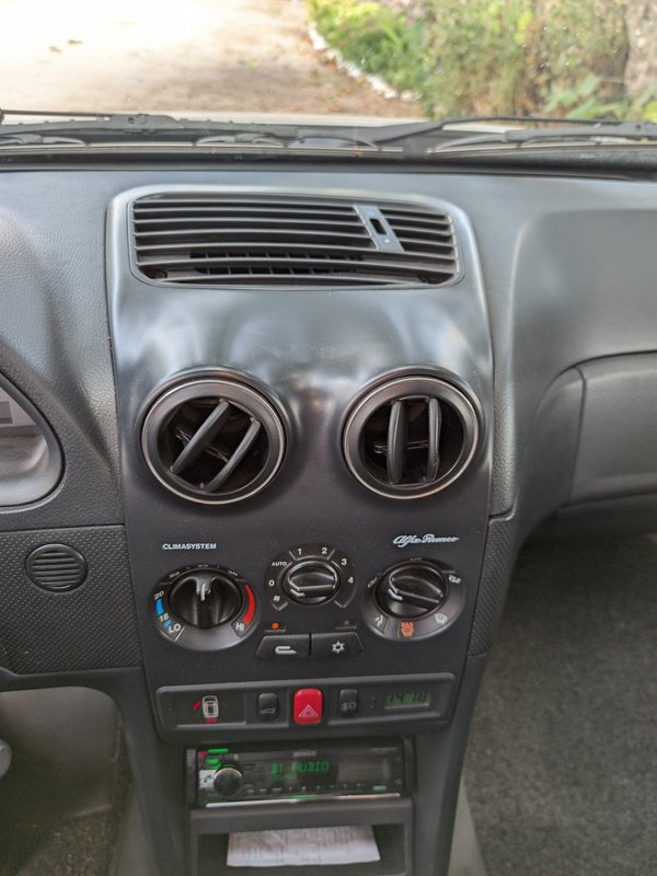

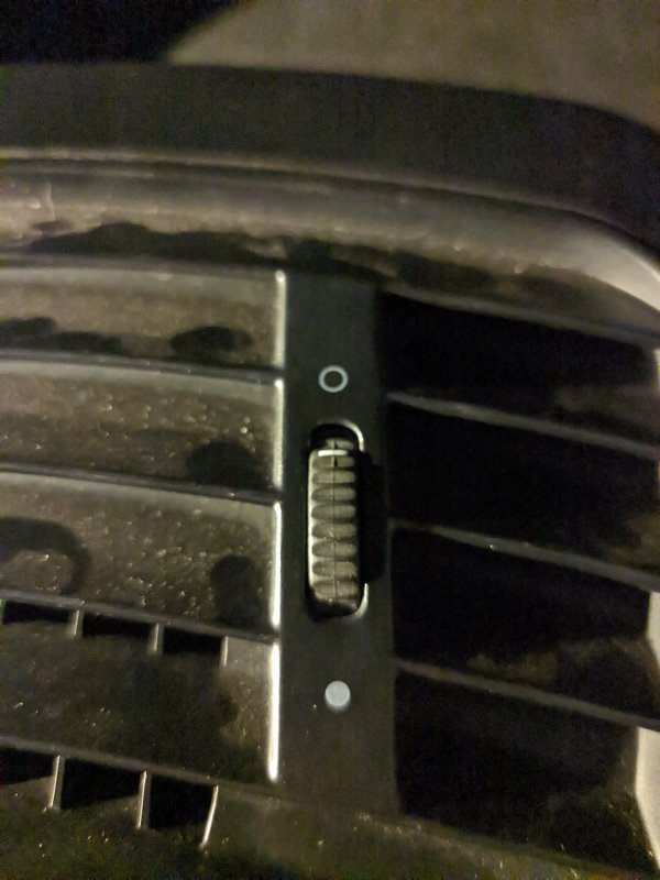

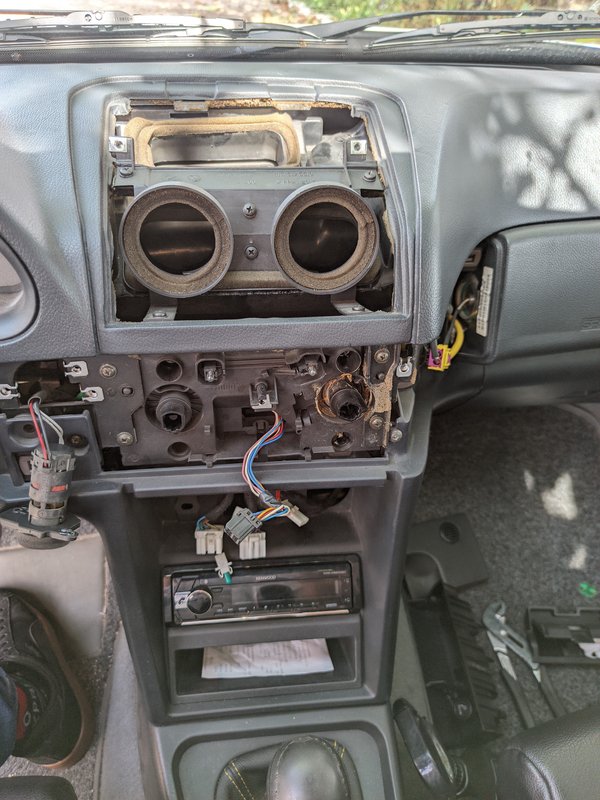

Luego se jode el interruptor de la recirculación del clima y se quedaba siempre puesta, también se me rompe el soporte del GPS y cae justo en la ruedecilla del aireador central del salpicadero, que se rompe también claro, en fin...jajajja
Tuve que saquear todo de una consola que tengo del 145, de paso aproveché porque a veces la parte superior de la consola central rechinaba con el salpicadero, lo preparé y ahora es una tumba!

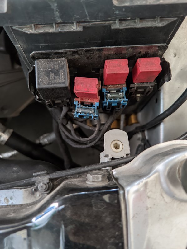

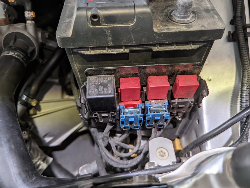

Se sigue repasando algún detallito que quedó pendiente después de la restauración, uno de los soportes de los relés de la inyección estaba suelto por tener roto el portarrelés, se lo cambié y listo

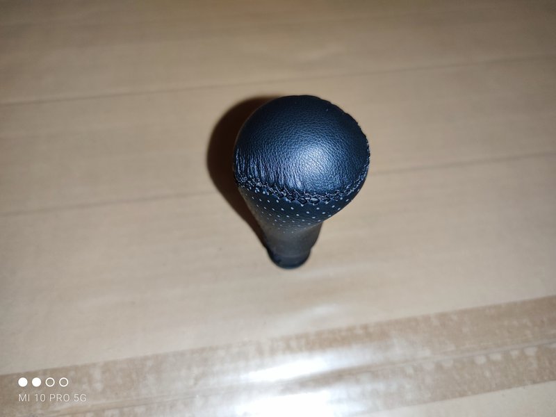

Otro detalle solucionado es el pomo del cambio, que mandé a retapizar

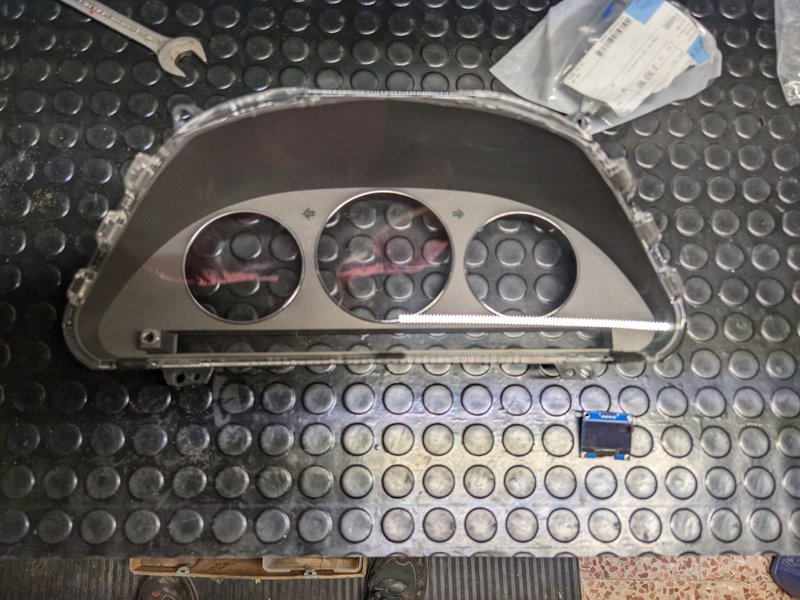

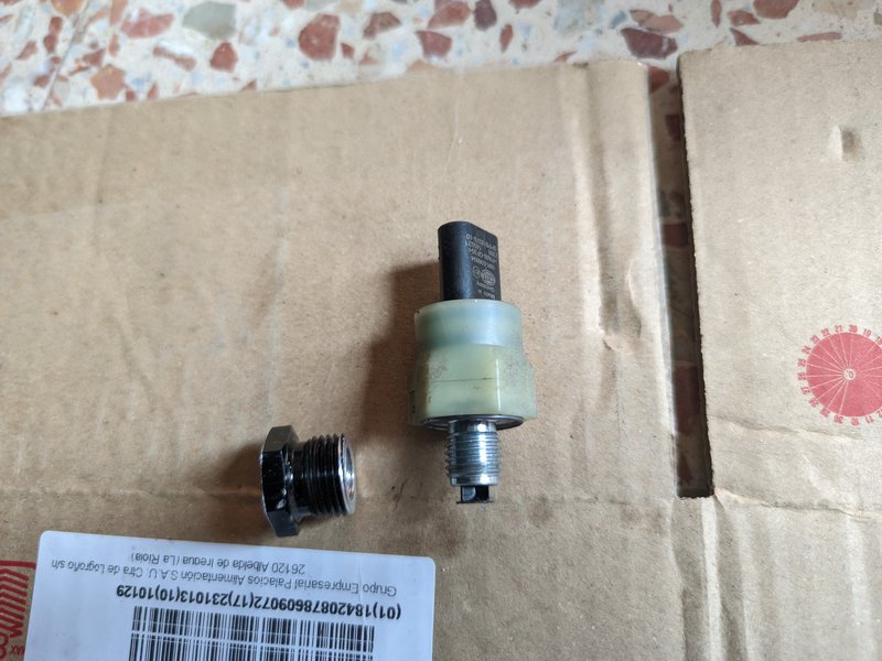

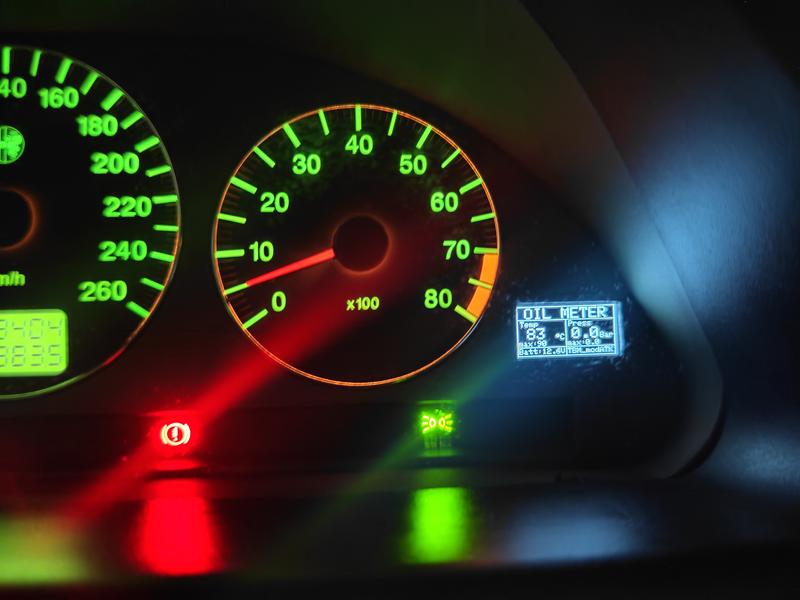

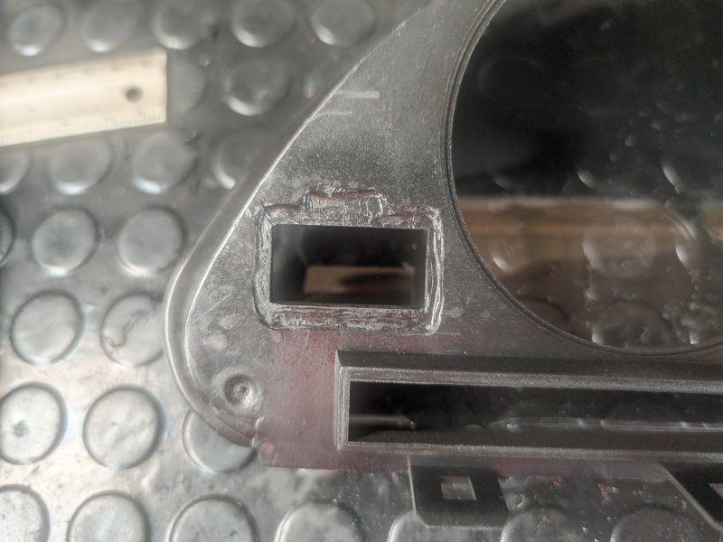

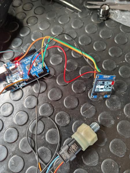

Otro proyectillo que llevaba tiempo teniendo en mente es el tener controlada presión y temperatura del aceite, el caso es que la mayoría los montan debajo de la radio y ahí los veía demasiado fuera de sitio para vigilarlos sin apartar mucho la vista. Así que pensé que podía meter una pantalla en el cuadro controlada por Arduino y un sensor que llevan algunos Volvo y Bmw. Tras un tiempo lo hice funcionar.
Me preparé todo el setup para montar la pantalla así que ya tocaba hacer el adaptador para montar el sensor en la bomba de aceite.
Y también hice la instalación desde el sensor al interior, además la integré en la instalación de la inyección así que podría sacar el motor sin tener que desmontar la instalación, como dios manda :)
La pantalla va integrada en el cuadro, quedaba bien en uno de los extremos
Alojamiento hecho para montarla
Todo montado y funcionando! La verdad muy contento el poder tener esto controlado

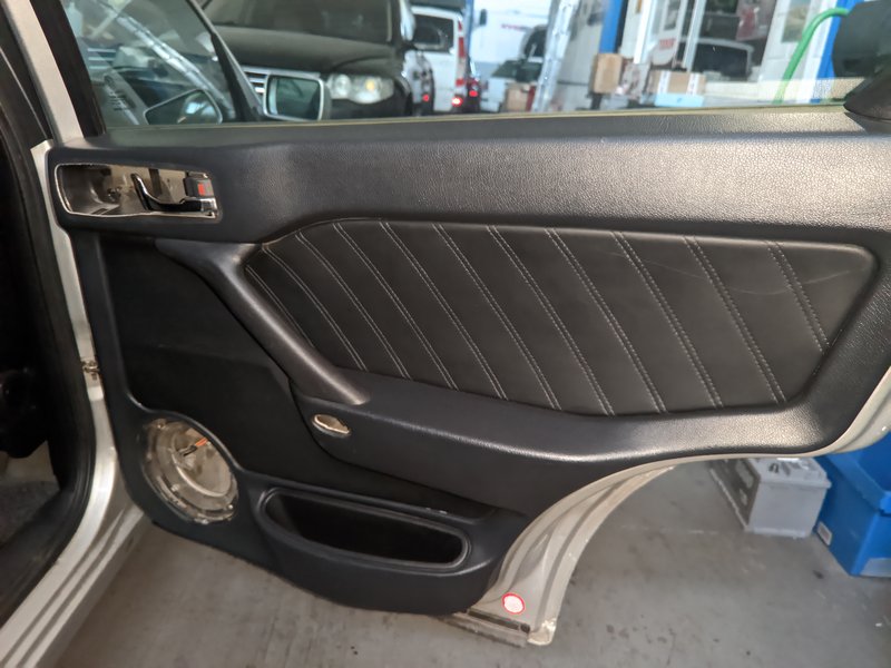

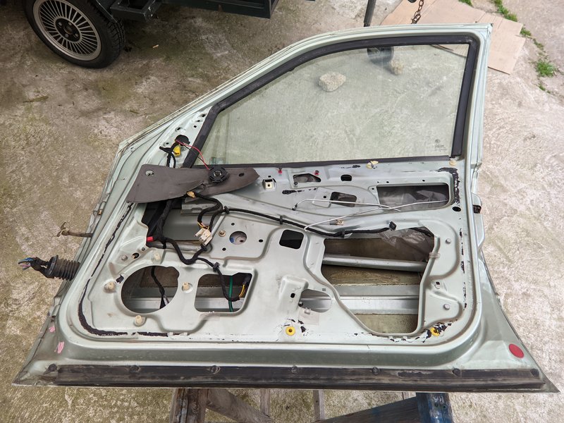

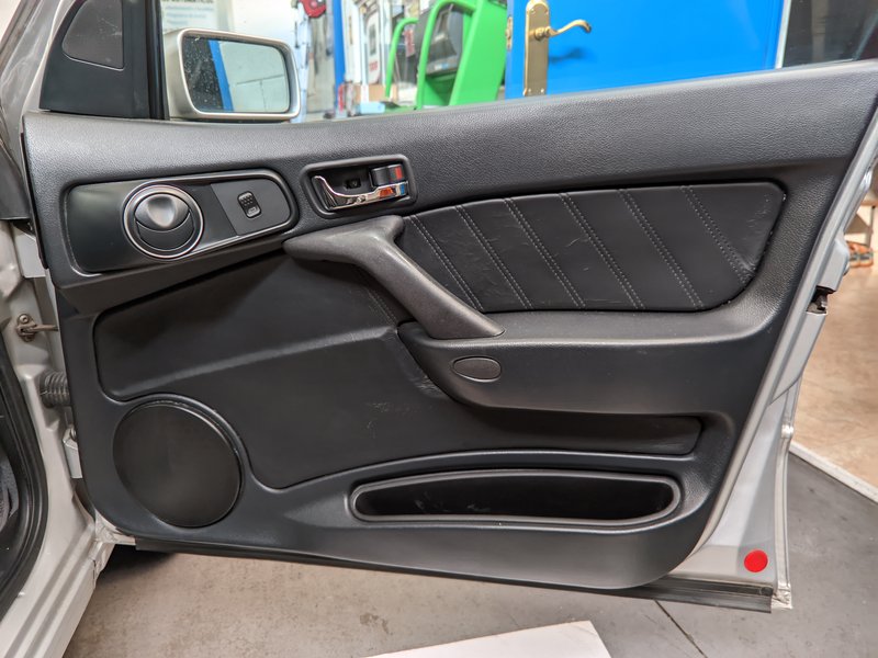

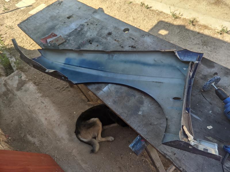

Ya después de estas cosillas al final me tiré a la piscina para preparar el exterior de una vez por todas, así que tocaba empezar a desmontar para prepararlo antes de llevarlo a pintar. Primero los paneles de puerta, que queria aprovechar para retapizar la parte de cuero.

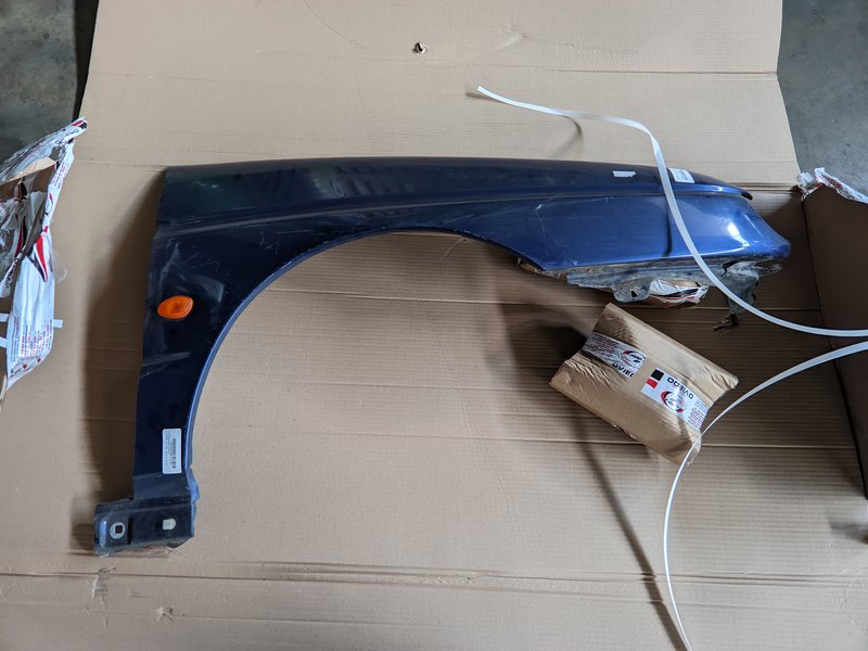

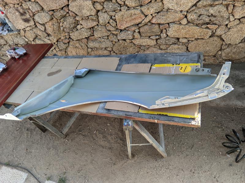

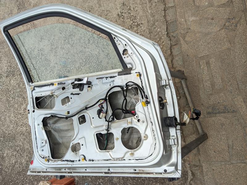

La aleta y la puerta delantera derecha se las quería cambiar que estaban muy sobadas, como la puerta ya la tenía de hace años, conseguí la aleta.
La puerta que le quería montar la tenía que quedar pelada para pintarla del color del mío, así que al lío

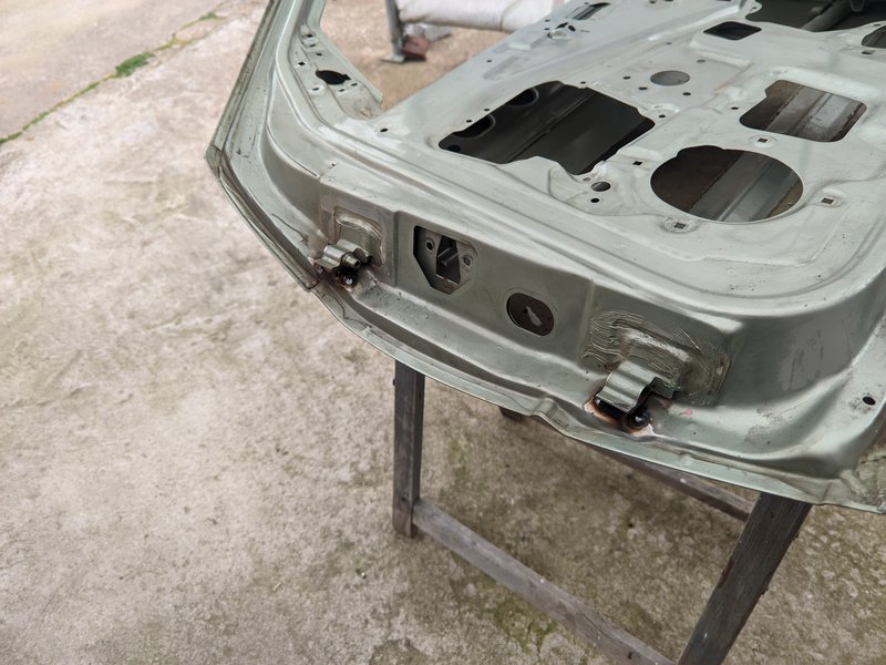

Como en su momento ya tuve que soldar las bisagras de la puerta del conductor, por precaución estuve repasando un par de puntos de éstas.
Aislantes capot, molduras vierteaguas fuera

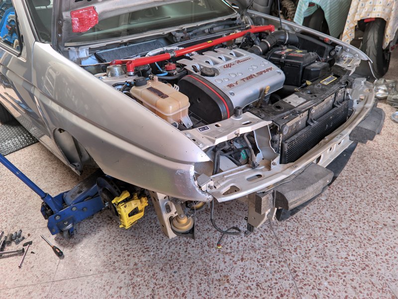

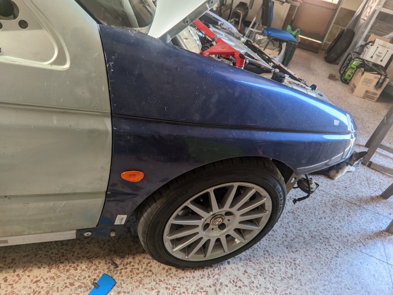

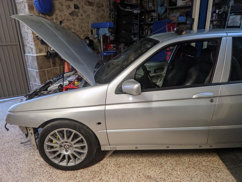

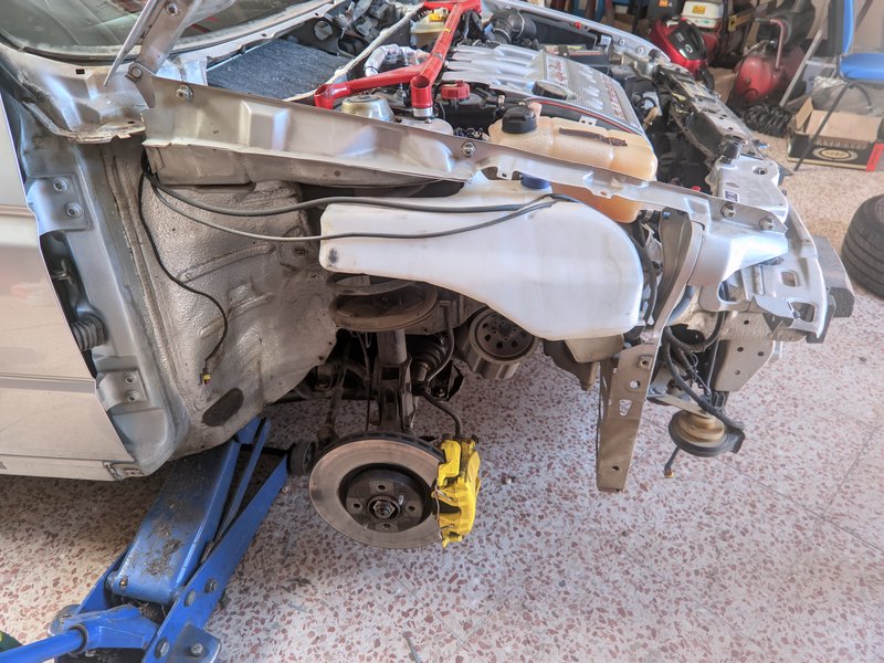

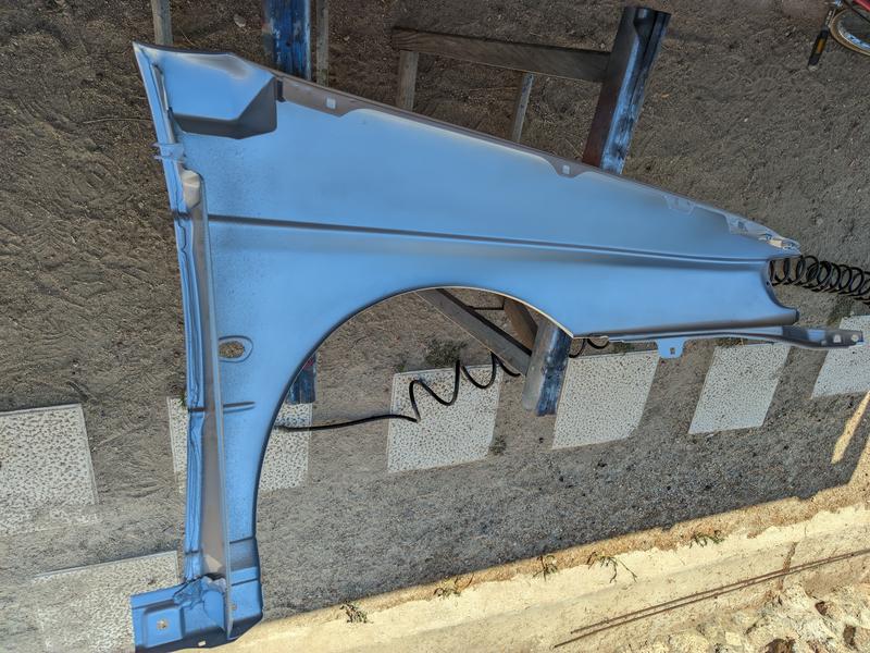

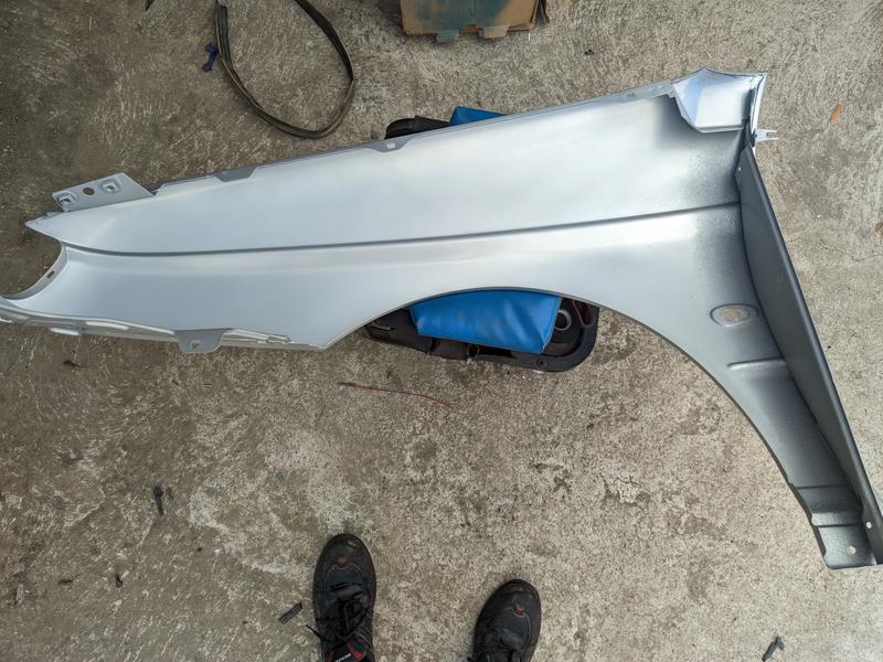

Ya con el paragolpes fuera, faros y tal..podía sacar la aleta derecha
Aleta fuera!
Estuve presentando la aleta, la puerta y cuadrando todo, también me lié con la puerta y aleta izquierda que quería mejorar los ajustes que en su momento hice, sobre todo mejorar el que la puerta quedaba demasiado apretada con las gomas y costaba cerrarla.

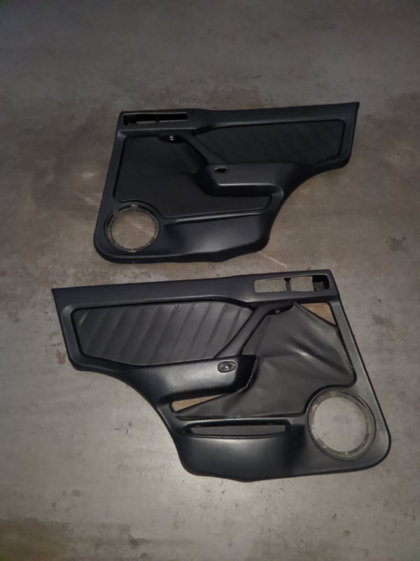

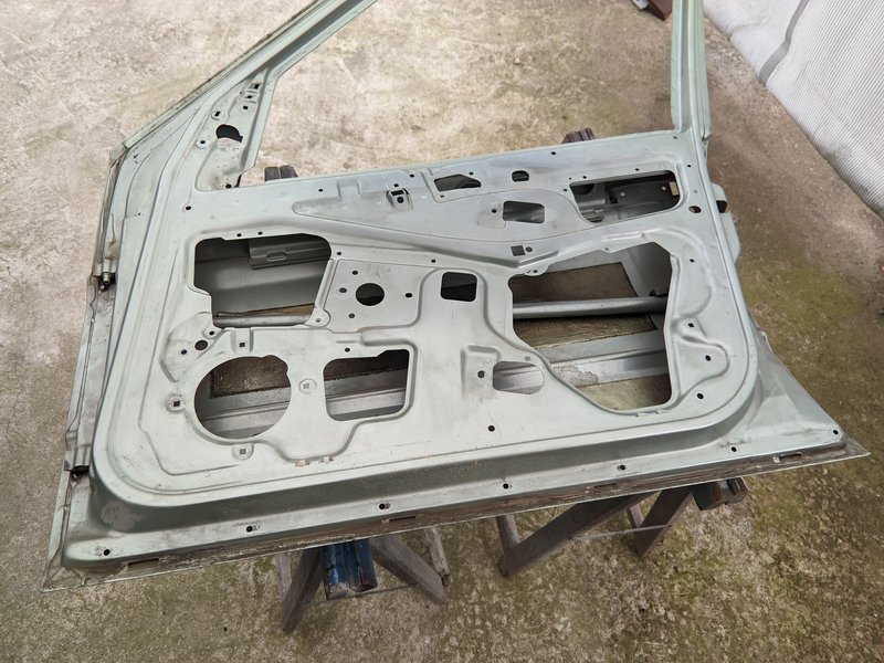

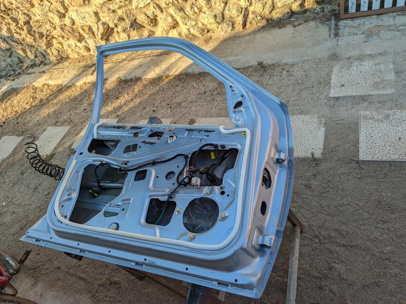

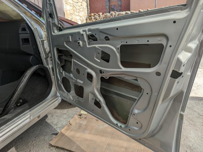

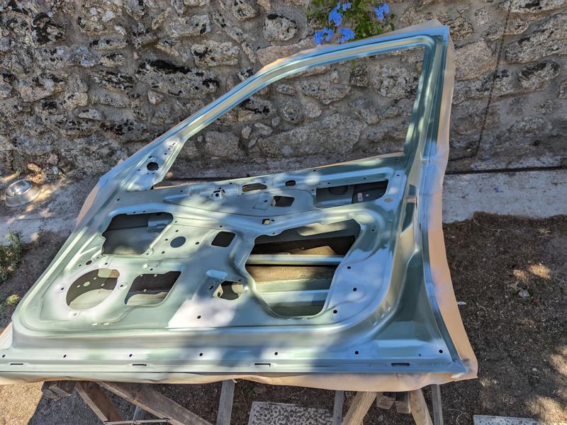

Sigo con la historia, una vez comprobado que todo quedaba en su sitio ya saqué ambas puertas y aletas para repintar los interiores completamente, el exterior se los dejo a los profesionales.
Turno de las puertas, también aproveché para aumentar el diámetro del hueco de los altavoces, que con los que llevo estaba el límite para caber bien..

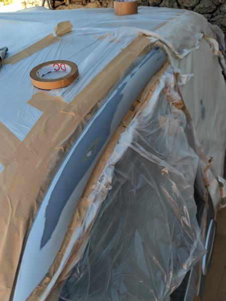

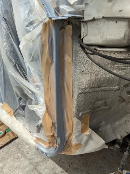

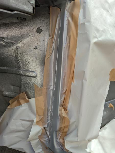

Luego en el coche estuve haciendo otros retoques, en el pilar A donde asientan las aletas en su momento debería haber preparado esa zona porque solo viene con la imprimación y a la larga es mejor pintarlo en condiciones.

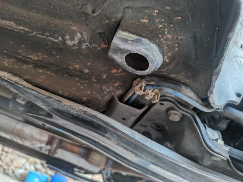

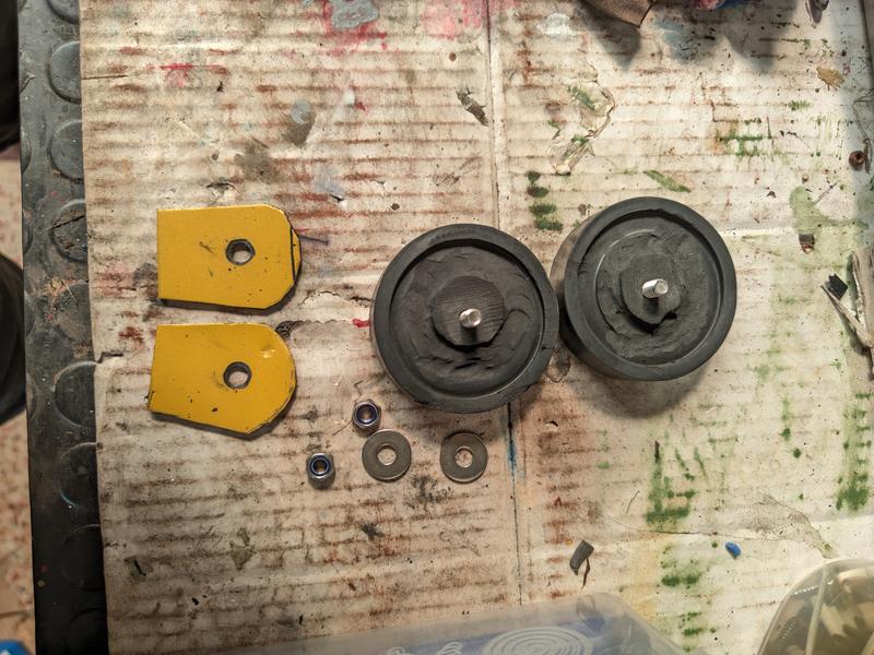

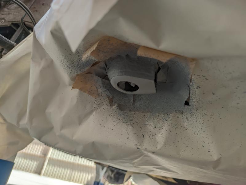

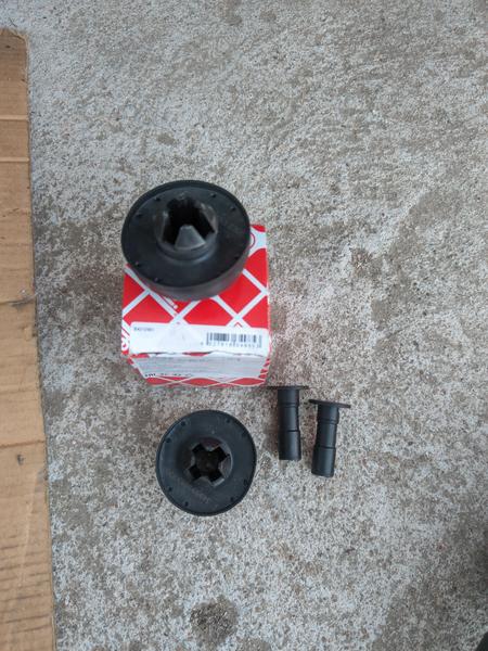

Otra tarea era preparar los puntos del chasis donde pones el gato, en su momento los preparé pero con no tener ninguna goma encima pues no dura mucho en buenas condiciones..con el 147 ya hice un invento y quedaba muy bien así que aquí lo iba a hacer igual
Tacos eje delantero
Y eje trasero

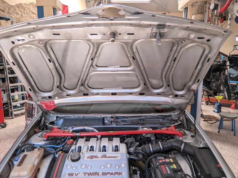

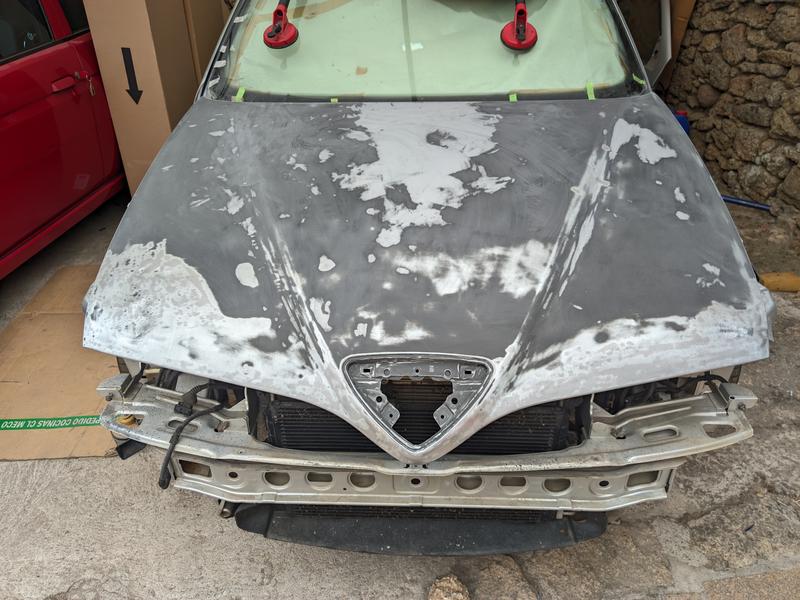

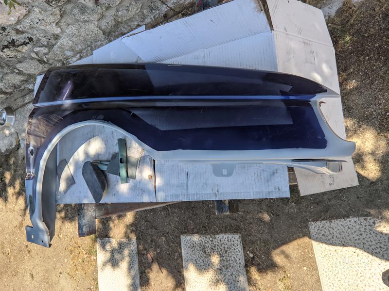

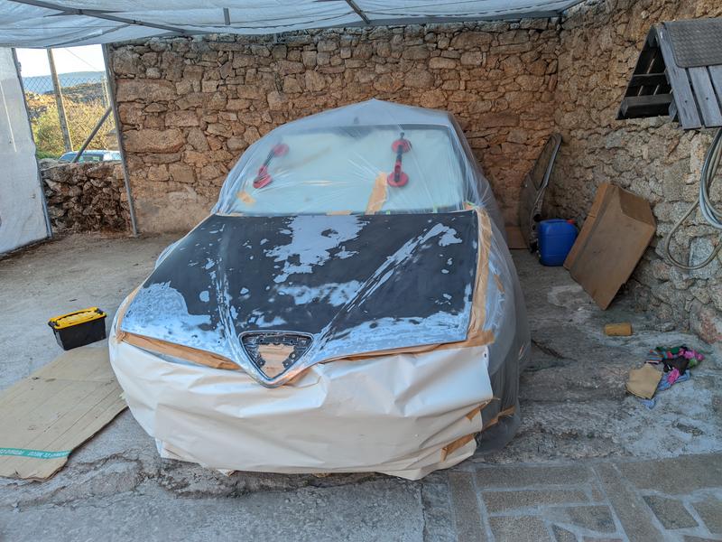

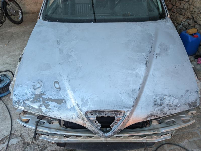

Aún me quedaban cosas gordas por solucionar como era el capot, estaba muy repintado y la última vez que lo han pintado ha sido guarramente sin lijar bien ni nada, al lavarlo a presión le conseguía saltarle la pintura pero no lo suficientemente fácil como para hacerlo todo así. Así que me cojí pistola de calor y la idea era llegar a la chapa e imprimarlo en condiciones, bastante tedioso pero era la solución más inteligente, creo.
Aquí ya todo raspado y lijado para igualar todo, la pintura negra es la catafóresis del capot que aun siendo original pues no es el suyo de nuevo, seguramente se lo cambiaron con el accidente que el coche tuvo por el lado derecho.

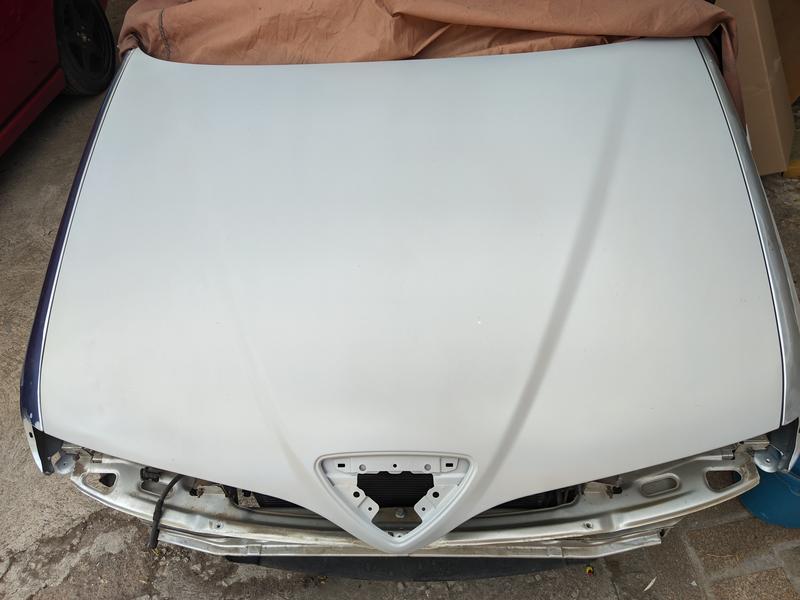

Listo para imprimar
E imprimado!

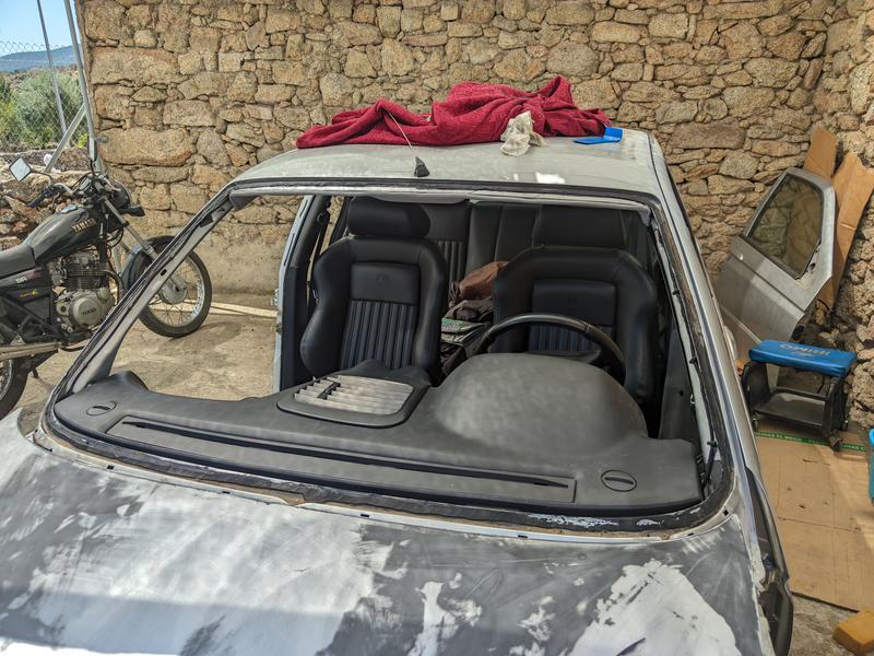

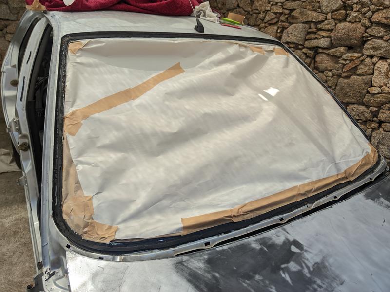

Otro problema era el hueco de la luna, cuando se la cambié hace tiempo, había zonas que al cambiarla habían llegado a la chapa y se estaba oxidando, así que era ahora o nunca.
