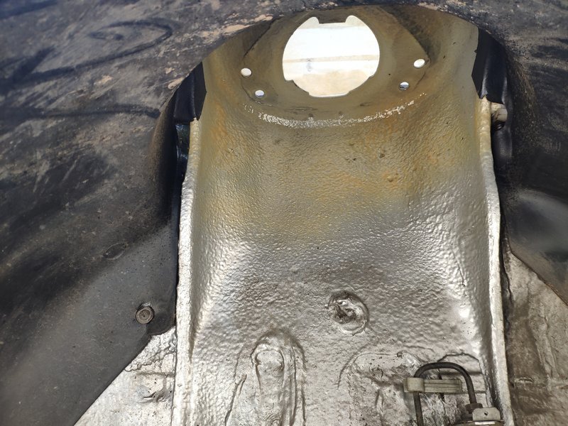

Antes de montar todo estuve dandole cera de cavidades a ciertas zonas que nuca esta de mas echarsela, mas que nada por precaucion

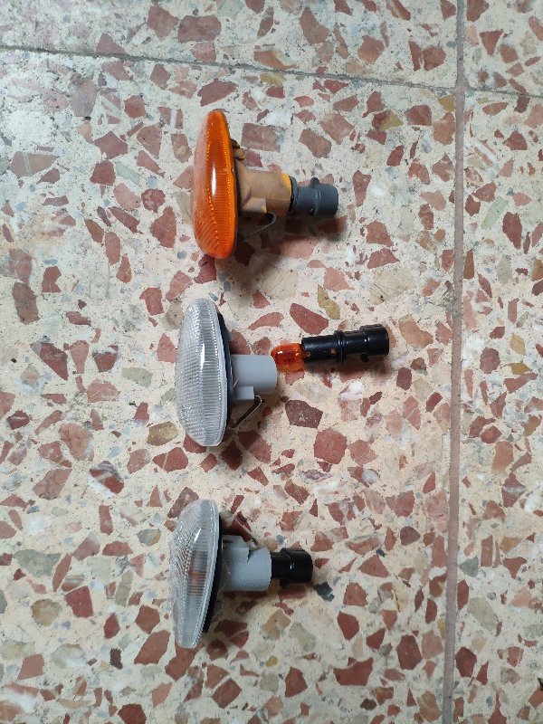

Le estuve cambiando los intermitentes de las aletas, que estos me gustan mas como quedan integrados

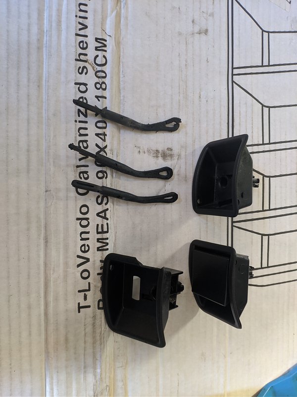

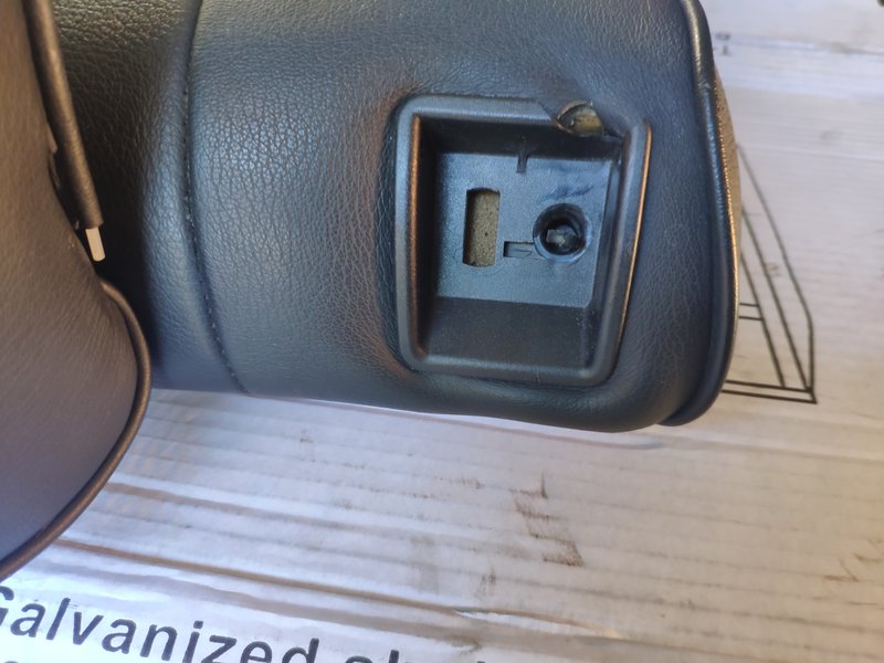

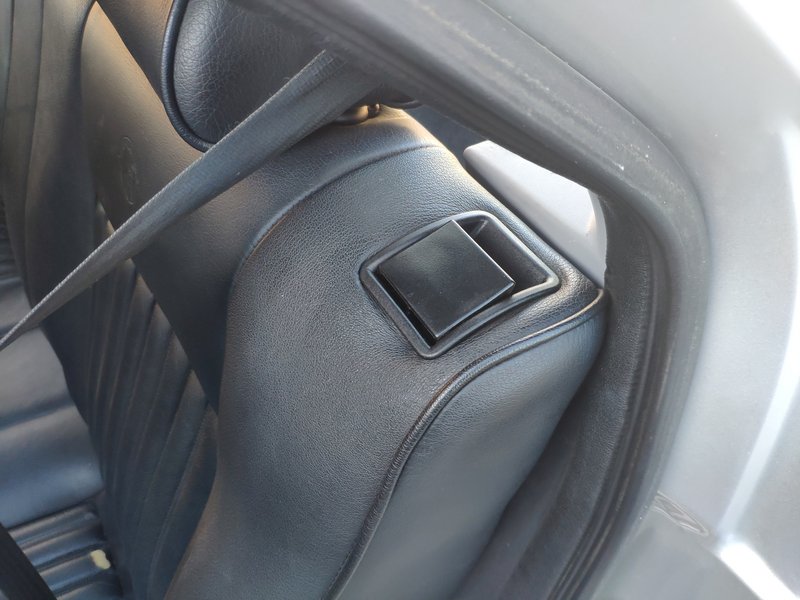

Otra cosilla que llevaba tiempo queriendo arreglar era los tiradores para soltar los respaldos de los asientos traseros, que ambos estaban rotos, el plastico estaba bastante quebradizo por el sol, asi que le saque los asientos y me puse a ello
Ya colocados en su sitio, mucho mejor asi! Es importante bien ajustar el perno en el que engancha y el tope de goma para que no quede muy ajustado, si no es posible que se rompa el gancho que tira del cable de plastico, algo habitual.

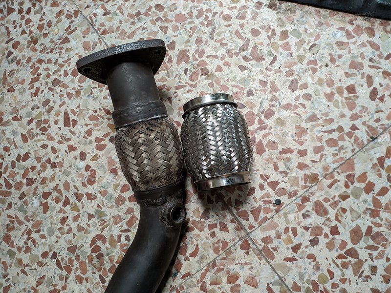

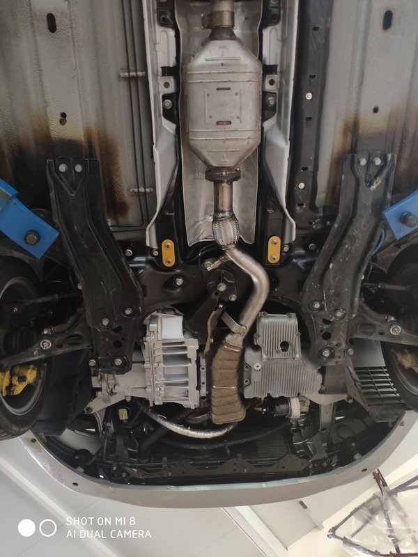

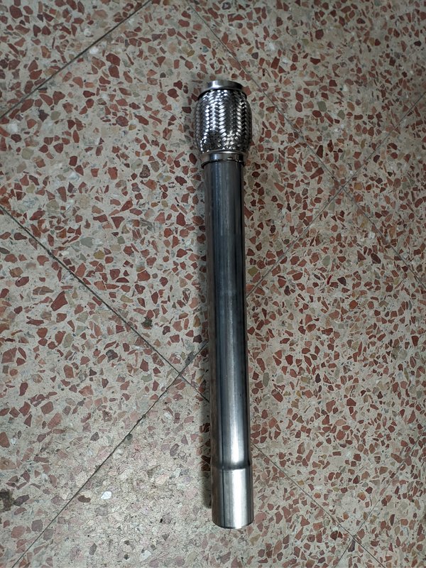

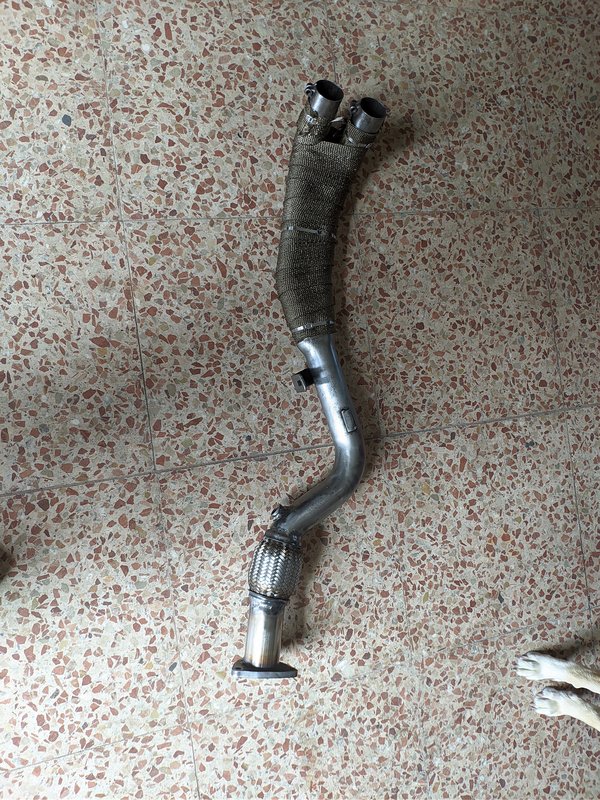

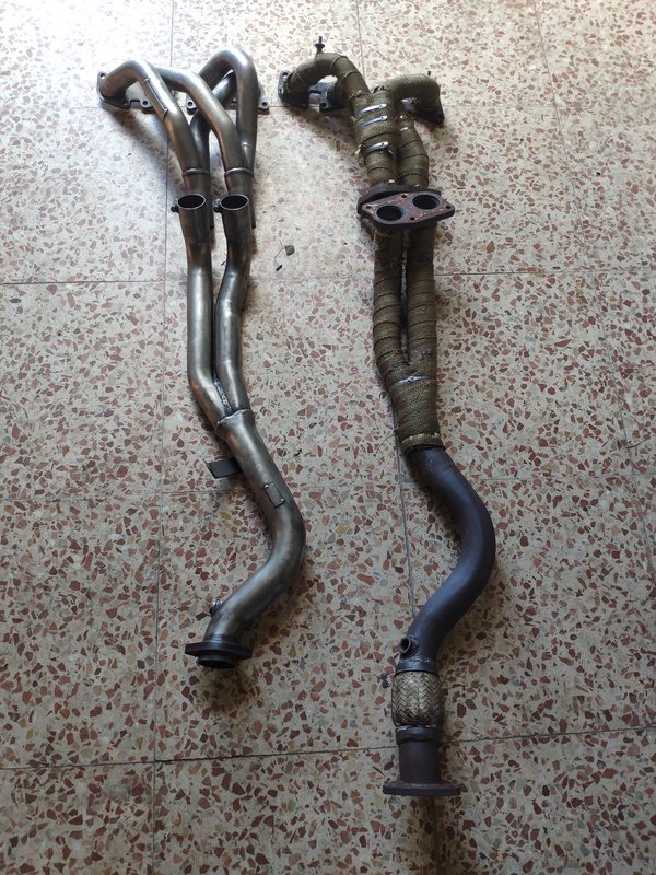

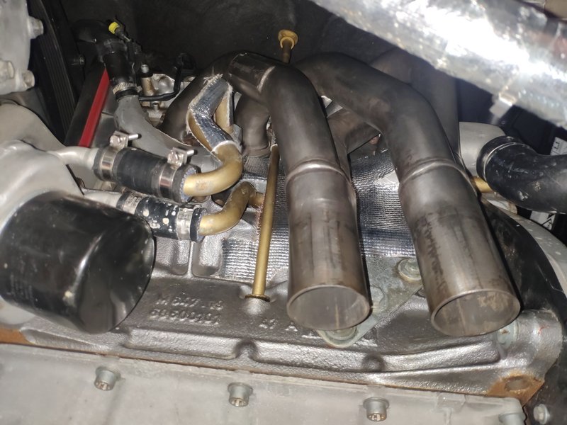

De lo ultimo que he hecho, ha sido adaptar y montar los colectores SuperSprint. La adaptacion consistia en hacerle el tramo que le faltaba para llegar a el catalizador, ya que esa parte no la tenia cuando lo compre..No era nada super complicado, yo decidi hacerlo replicando la forma del escape original, es decir, un flexible cortito y un trozo de tubo con la brida para conectar con el cata, asi que me agencie el material que necesitaba, en inoxidable..
El flexible es muy importante que sean de los reforzados, lo necesita junto con el silentblock que lleva cerca del taco antipar para no acabar jodiendo los colectores
Lo primero con lo que nos pusimos, fue con la brida para conectar al catalizador, saque una de una downpipe de un Jtd que tengo por ahi, ya fue cuestion de tornearla para quedarla al diametro adecuado
Y tras unos ratos de soldadura, lo encinté, como hice con los de serie y ya estaba todo listo para montar de nuevo!
Eso si, solo encinte el tramo que pasa por el cárter, lo demas lo quede al aire, ya que como lo llevaba antes, parecia que ponia el resto del escape ardiendo si le dabas mucha caña y algunos cuentan historias de horror una vez puesta la cinta. asi que los colectores en si los he quedado al aire y he tratado de aislar un poco el bloque motor las tuberias que hay alrededor. Me falta ponerle un poco mas en alguna zona, pero basicamente es eso.
Y ya todo en su sitio :)

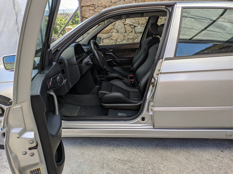

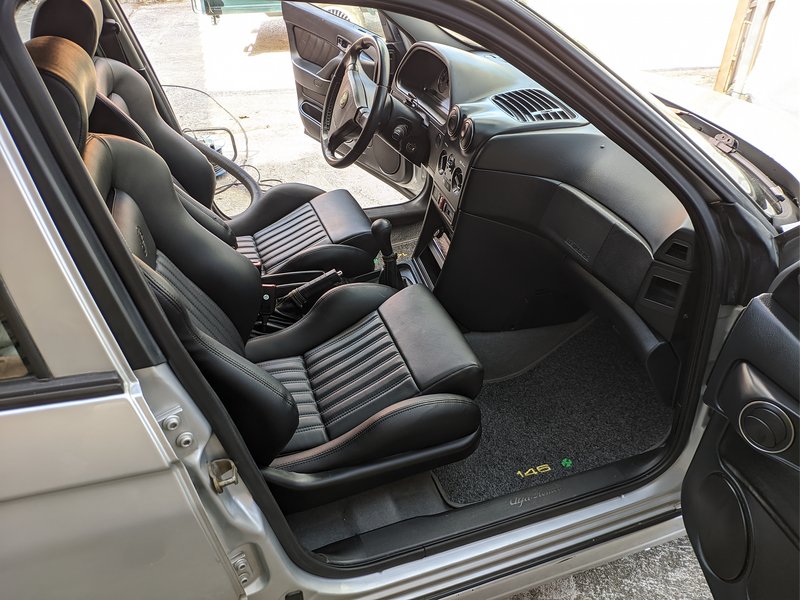

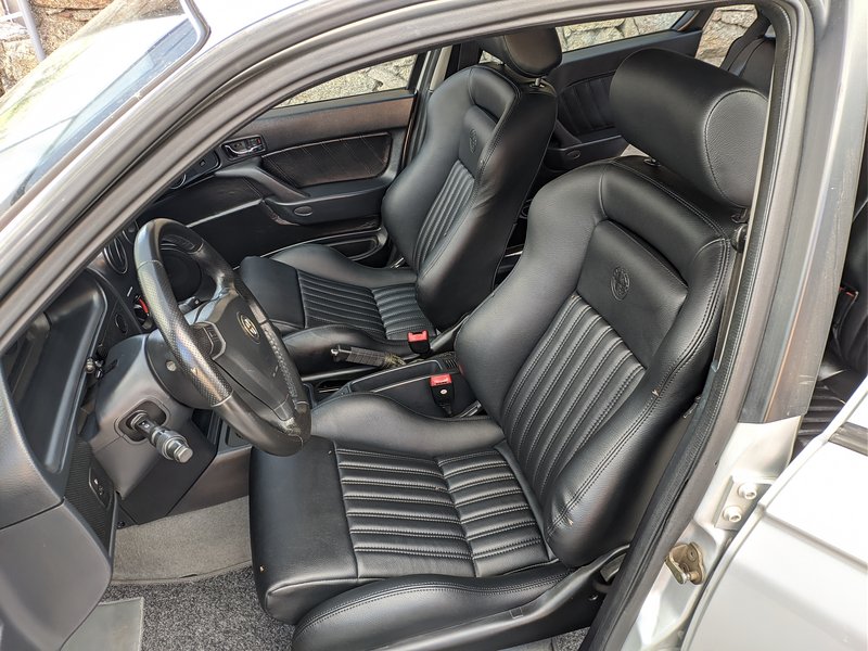

Y por ultimo, como prometi, las fotos de los asientos en su sitio, de paso que le estuve dando un buen repaso a el interior..Tambien hace unos meses le saque el cuadro de instrumentos para ponerle la lampara que ilumina la pantalla del odometro, que estaba fundida y de paso lo abri para limpiarle el polvillo de dentro y pulirle la parte transparente, porque estaba rozada como de haber llevado ahi papeles, o algun libro. Tuve que ser con la pulidora y con varias pasadas, porque tenia rozes profundos, pero quedo "como un espejo"!
Y las fotos de los asientos jejeje. Lo unico que las malditas moscas afean las fotos, que ahora por hay a doquier y no hay quien las aguante jajajaja. Por curiosad, segun medi, con estos asientos se va sentado 5cm mas bajo que con los que tenia antes
Bueno, debo decir que el cambio de los colectores, sumado a los asientos, amortiguadores y separadores, el coche ha dado un cambio brutal. Con los colectores ahora el coche corre mucho mas de las 5000 para arriba, tanto que, si lo dejas, se va a las 7k sin rechistar, ademas que cuando cambia al tramo corto del colector de admision, ahora tiene mas "patada" en esa fase, antes no habia gran diferencia mas alla del sonido..mas adelante quiero probar con un reloj de AFR para ver que como anda de gasolina en esa zona. Los asientos hacen que vayas montado en el coche, en vez de sentado, ya no vas colgado del volante si vas haciendo unas curvas y esos 5cm dan una diferencia brutal en como percibes el comportamiento del coche (el coche balancea, pero tu no lo notas mucho, asi que da mas confianza). Los amortiguadores, tambien una gran gran mejora, sobre todo los traseros, antes era en ocasiones hasta peligroso porque iba muy poco amortiguado....con todo, el coche ha dado un gran salto adelante y seguramente ya poco vaya a tocar en estos aspectos..

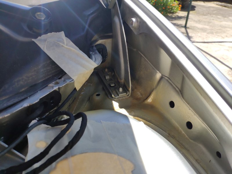

Pues las suspensiones no ha habido problemas, pero con el escape si que he tenido..tuve que pedir certificado del intermedio a Csc y ya pase bien. Dejo una fotillo del bichillo.

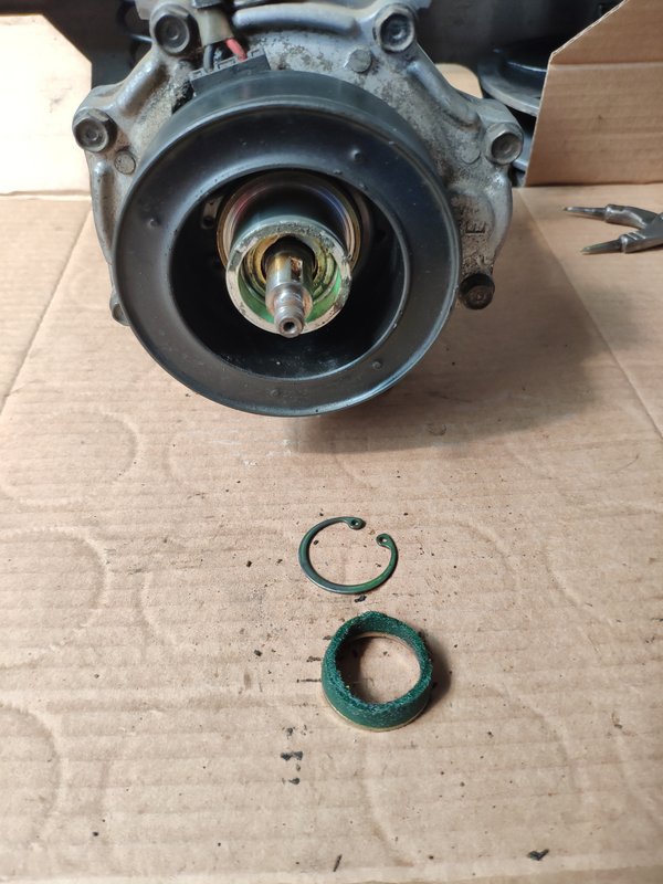

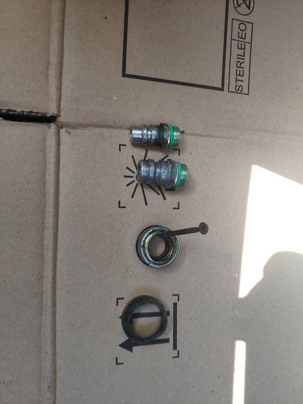

Desde que posteé alla por Junio el 46 sigue en plena forma y algunos trabajitos y cambios ha llevado, lo primero fue reparar el compresor del A/C que estaba fugando por la empaquetadura del eje y tambien sustituir las boquillas de carga.

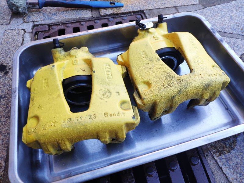

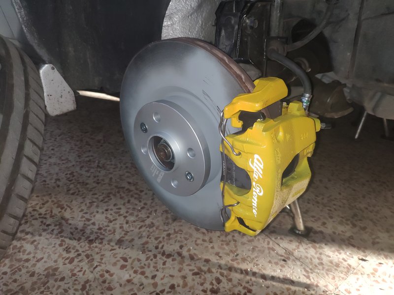

También tuve que repintar las pinzas delanteras ya que chorrisqué la pintura de tanto tramo de montaña jajaja, de paso le puse el vinilo de Alfa, laqué encima y de paso tambien repasé los discos que la pintura que les di se estaba poniendo fea tambien.

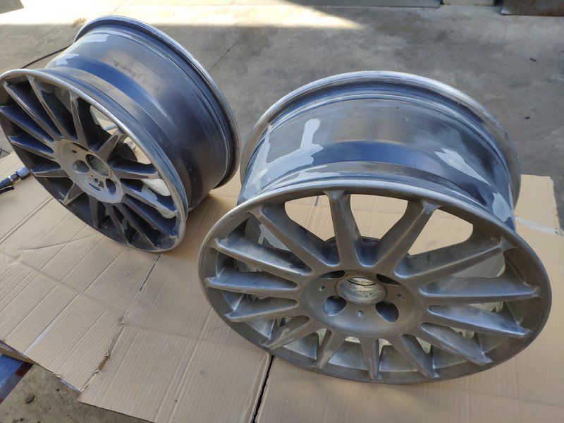

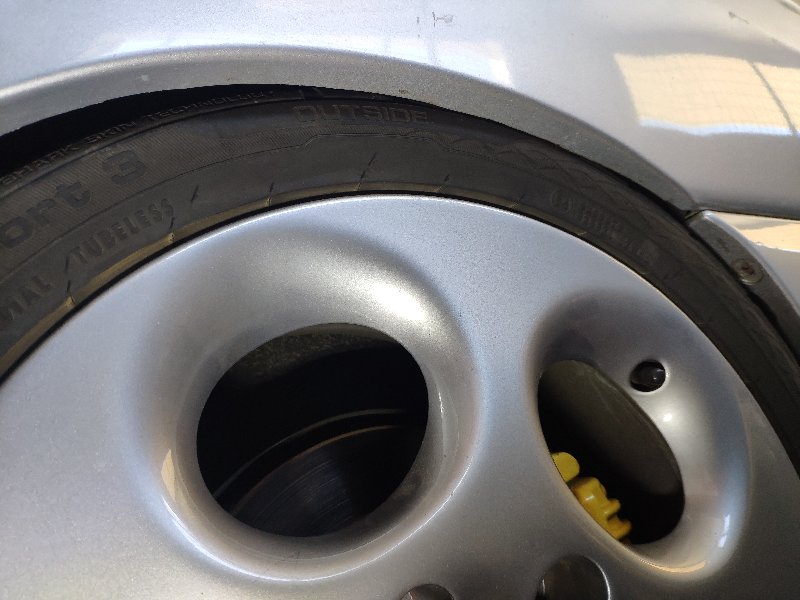

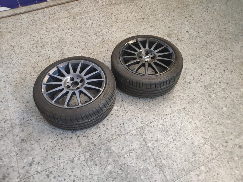

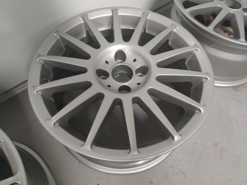

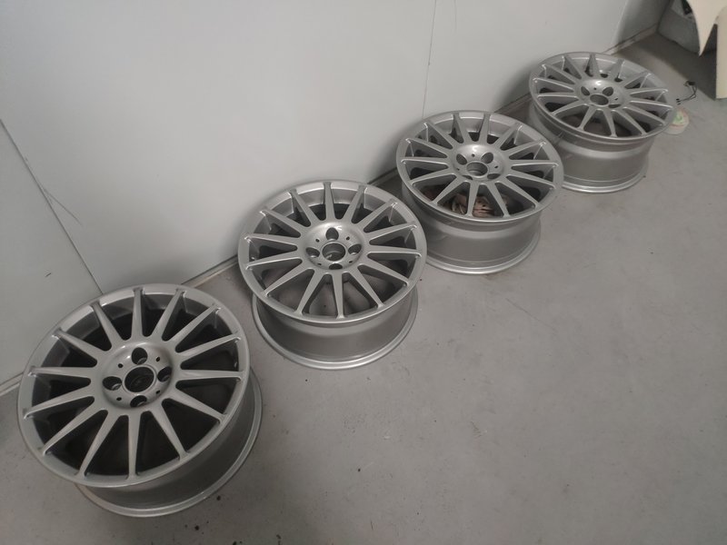

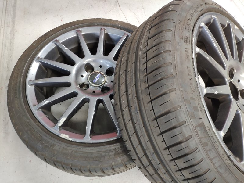

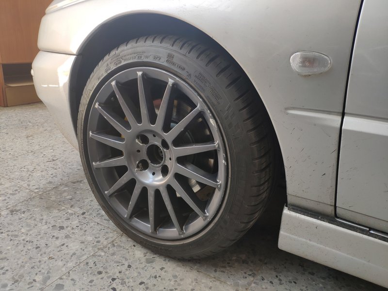

Últimamente también andaba con ganas de cambiar las llantas, ya que las Sport Pack no me acababan de convencer. Buscaba una llanta multipalo, con ancho de 7 pulgadas,menos ET que las que tenia (ET43) y mas ligeras a poder ser. El presupuesto era ajustado, así que lo mejor que me pude encontrar fue unas Alessio Monza, 16x7'5 Et35, que estaban un poco hechas polvo y nada mas y nada menos que 400g mas ligeras :LOL:. Dos de los Michelin PS4 que tiene son aprovechables, asi que pueden venir bien también jeje
Aquí probándolas, a mi gusto le quedan fetén, aunque el color no es de mi agrado

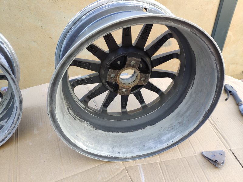

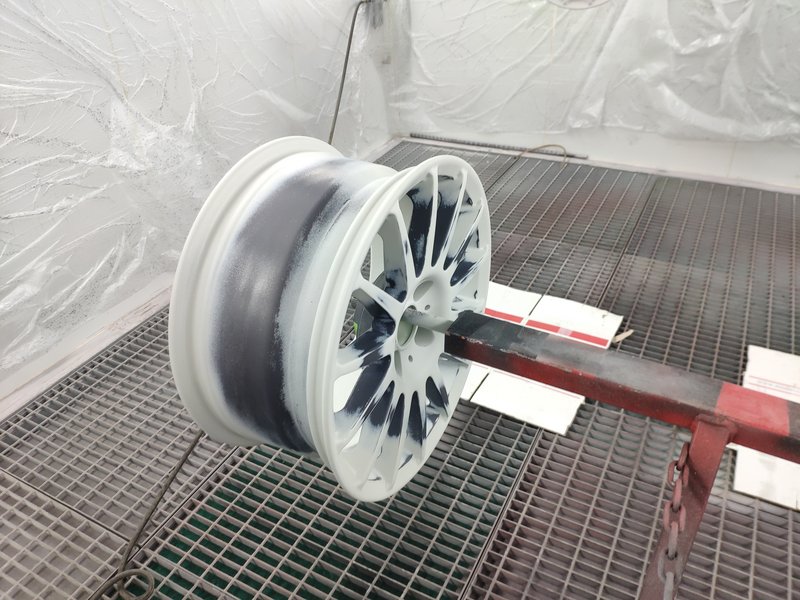

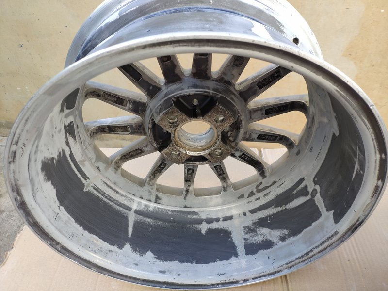

Ya despues toco ponerse manos a la obra y prepararlas, se llevaron un monton de trabajo, por dentro la garganta estaba la pintura ampollada del oxido de aluminio y fuera la pintura se saltaba sola y una de ellas tuve que decapar toda la cara exterior, ya que la habian intentado pintar a brocha, para despues dar una imprimacion gruesa que cubriese el acabado de la fundicion, que es muy basto. Al final quedaron bastante bien, con algun descuelgue que otro:rolleyes: jeje
Aqui ya con ellas montadas, le sientan mucho mejor..!

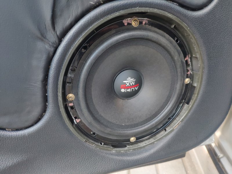

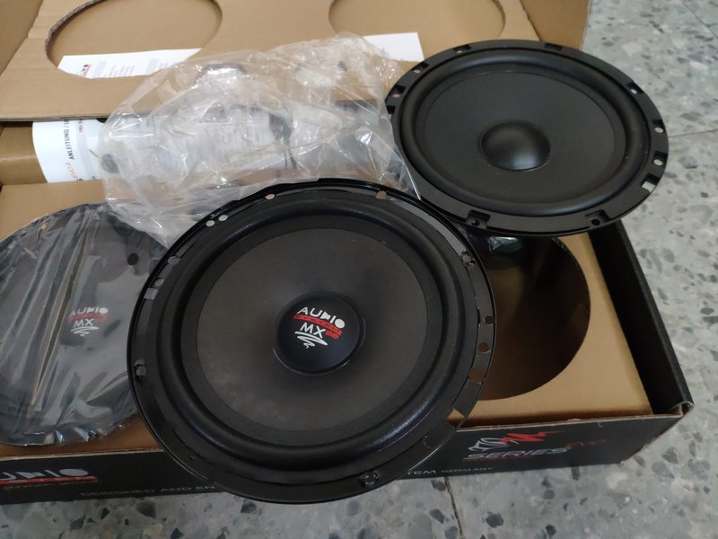

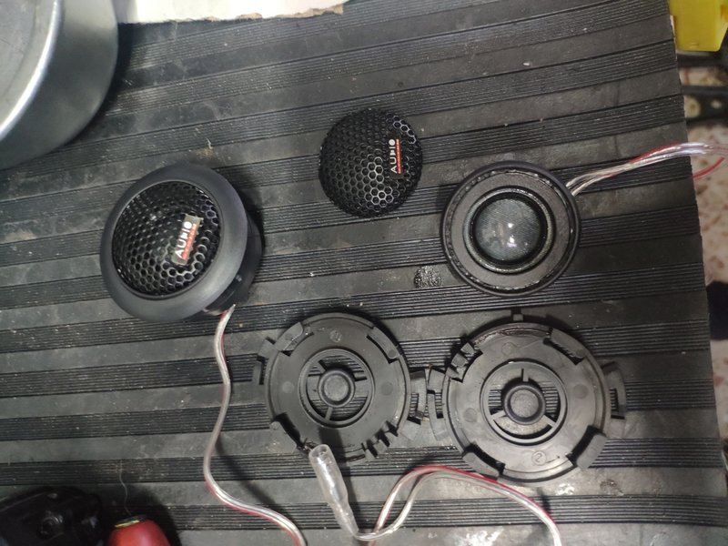

Mas cosas, tambien le agencie un buen par de altavoces para las puertas delanteras, llevaba unos Alpine basicos coaxiales en las cuatro puertas que suenan muy planos, dos de ellos se han ido para otro proyecto que ya mismo os presentare:=))>, asi que en su lugar van estos Audio System de dos vías que suenan mil veces mejor tanto los tweeter como el woofer, aun sin estar amplificados ni tener buena insonorización.
Los tweeter fueron bastante facil adaptarlos a la base suya, los woofer tuve que modificarlos para que entrasen en el propio paño de la puerta y encajasen las rejillas, va todo muy justo...Cuando pase el coche por pintura, que es cuando quite todos los paños de puertas para insonorizar, tendre que modificar el hueco del altavoz en la propia puerta, para quede bien 100%
