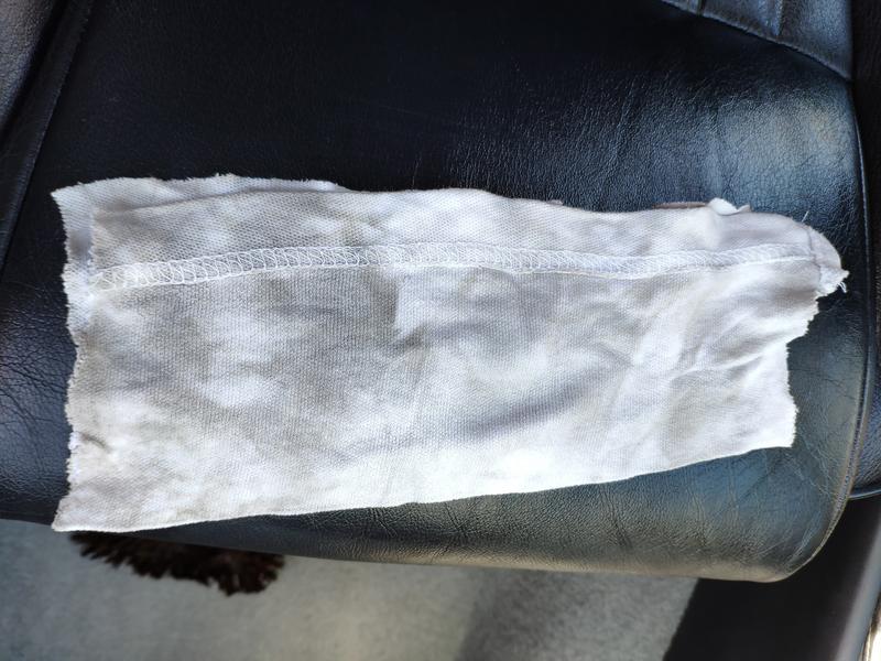

Bueno, ya iba siendo hora de otra actualizacion, asi que alla vamos. El interior ya lo tenia montado,por tanto ya lo que tocaba era darle un buen repaso de limpieza al interior, cuero incluido. Despues de haber estado años parado y contando que de por si no es que estuviese muy cuidado, pues tenia trabajo fino por delante..
Aquí quitando restos de pegamento de un soporte que tenia en el salpicadero..menos mal que no quedo marca..
Tambien hice una prueba de limpieza en los asientos salio bastante suciedad, asi que toco una buena limpieza a base de cepillo, limpiador especifico y bayeta humeda :)

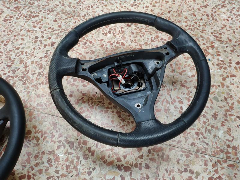

Aquí ya terminado y con el volante y pomo del cambio restaurados, que tenia muchos brillos

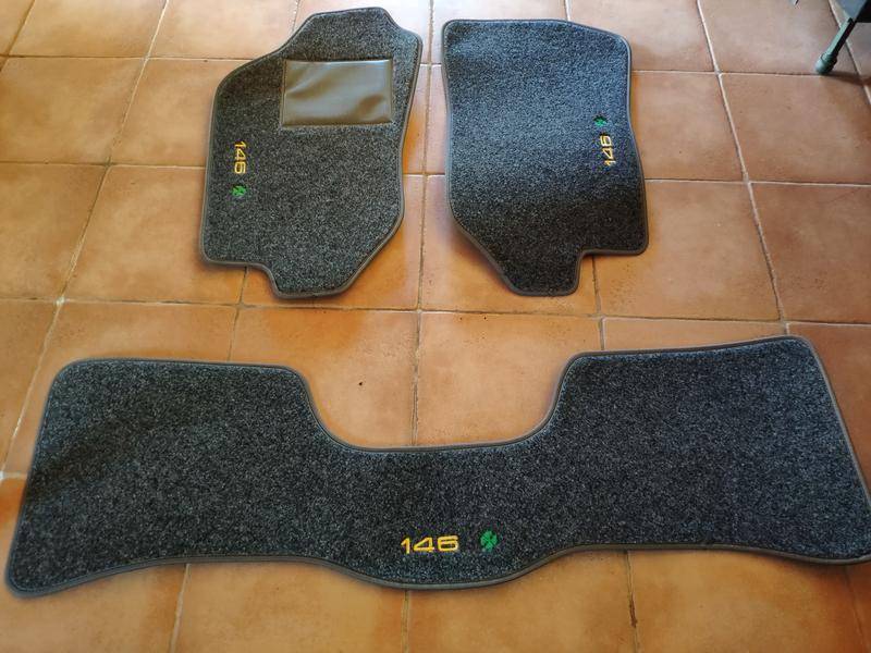

Y con esa buena pinta, que menos que unas alfombrillas a juego :)

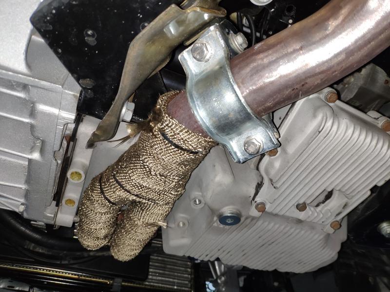

Tambien ya le pude montar el soporte que lleva entre colector y catalizador, que me faltaba el soporte con forma de "L".

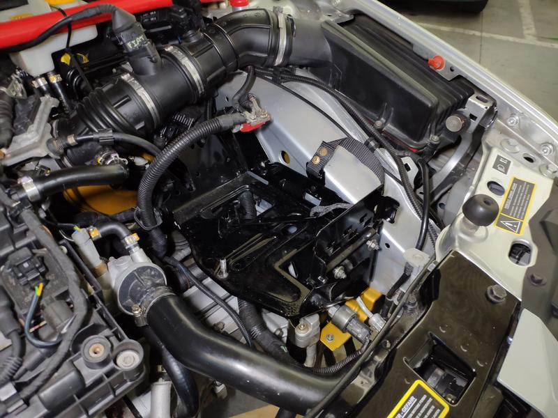

Y montarle el filtro secador y volver a cargar el A/C, aqui en proceso de quitar la caja de bateria para montarlo.

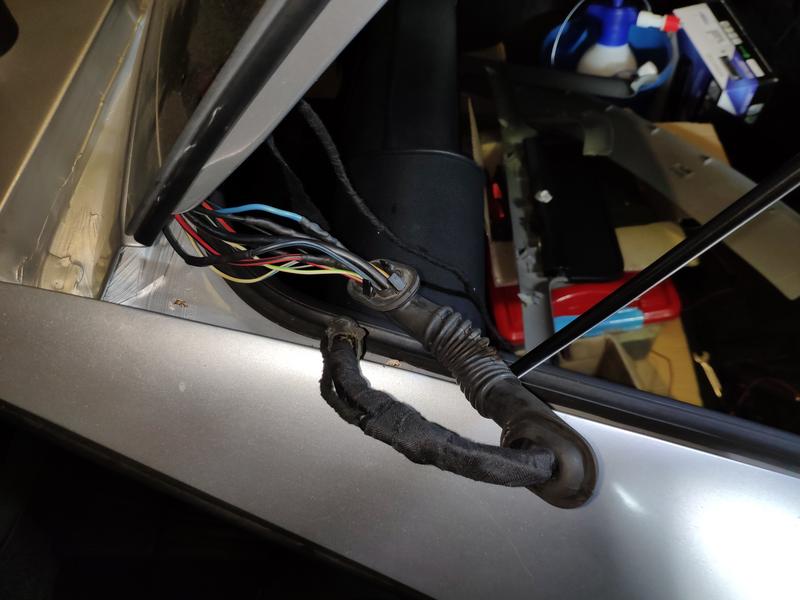

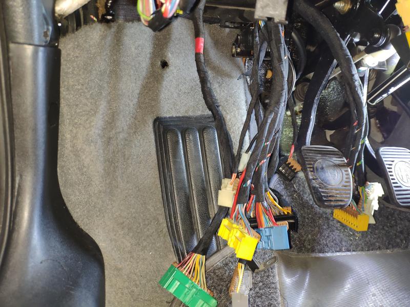

Bueno, una cosa me llamó la atención y es que cada vez que pisabas el freno, había una caída de tension bastante notable, que hacía que la iluminación bajase bastante, aparte sonaba un "clic" típico de un relé..En cuanto que pude me puse manos a la obra y resulta que cuando pisabas el freno, se activaba el relé de la luneta térmica y otro que se corresponde a los espejos térmicos...despues de comprobar desde la caja de fusibles y comprobar que esta estaba bien, encontré el problema en la instalación del maletero, una cosa rarísima. Porque todo el aislamiento a base de cinta de tela estaba intacto, pero dentro los cables tampoco estaban rotos, si no que le faltaban una pequeña parte del aislamiento..
Reparé todo lo que vi en malas condiciones y cerré de nuevo todo con cinta de tela y desde entonces (más de seis meses) no ha vuelto a dar problemas, así que perfecto :likeit:

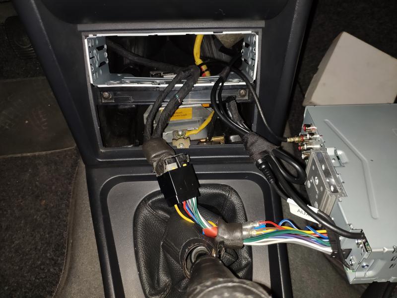

También estuve colocándole una fuente un poco en condiciones, para cuando no lo llevas escuchando el motor! Buscaba algo retro, pero valen una burrada y aun asi muchas de esas son en gris y deseché el tema. Cojí algo decentillo que se pudiese poner la retroiluminacion verde y no destacase mucho y ya está. Modifiqué una de las alimentaciones de la fuente en la caja de fusibles, ya que las los que le llegan son directas de batería, por tanto te la puedes dejar encendida en un despiste. La que correspondia a un borne 15 en el conector Din, la puse a otro pin de la caja de fusibles que pasa por otro fusible de servicios alimentado bajo contacto y a funcionar. De paso repase todo el mazo que le llega a la caja de fusibles, que la cinta de tela estaba ya un poco repasada.

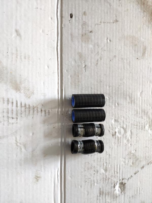

Los tubos de conexion del intercambiador aceite/refrigerante tambien estaban fugando un pelo de refrigerante, se los cambie por sus equivalentes en silicona y solucionado tambien

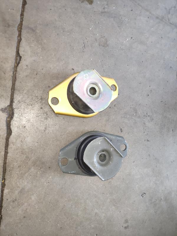

También le cambié todos los soportes de motor, excepto el superior que se veia impecable,para reducir un poco los movimientos del motor. Fui a lo seguro y los puse originales.

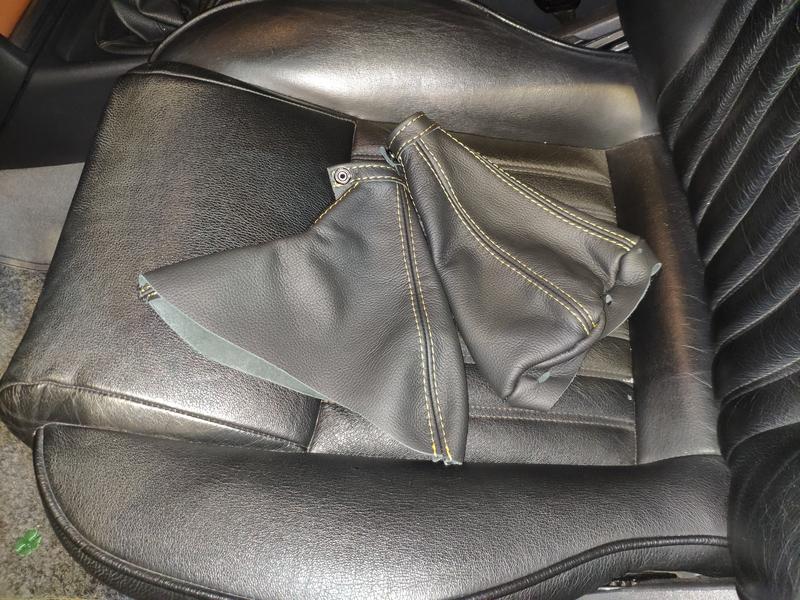

Otro detallito más han sido estos fuelles del freno de mano y palanca de cambios, en cuero negro y con el cosido en amarillo, para hacer juego con las alfombrillas y los frenos jejeje. Lo unico que no ajustaba bien en la empuñadura del cambio, asi que tocaba remachar el botón más atrás para que quedase como es debido. Aun asi me encantan como quedan y la calidad es mas pareja al resto del tapizado, los suyos dan más aspecto de baratos.

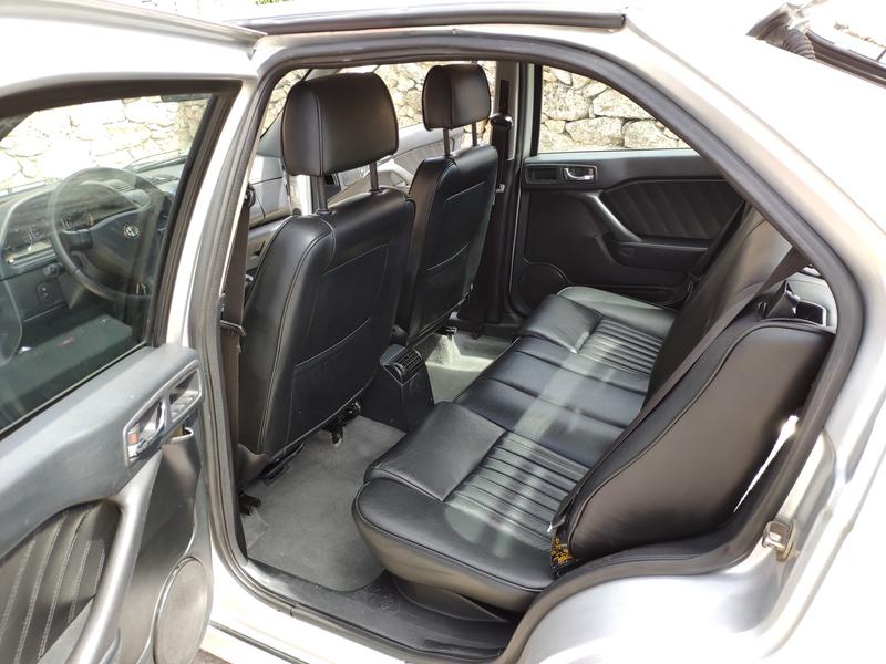

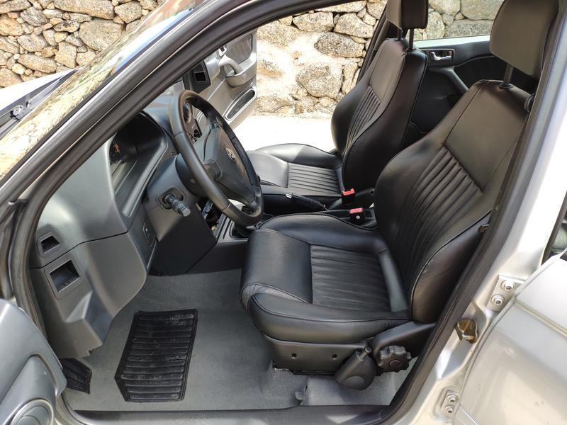

Antonio, estoy observando y casi (y sin casi) que me gustan mas los asientos de cuero que llevas ahora. El otro me recuerda a los asientos que llevaban los Escort RS2000, que no están mal, tienen buena pinta, buenas orejas y demás, pero no me termina de convencer.
No sé, tú veras, pero yo ya le tocaba poco. Según le tienes, esta de revista.

Cuando los veas terminados quizas cambies de opinión, yo estoy encantado y me parece de los mejores cambios que he hecho, no solo por estetica, si no por puro disfrute.

Puede ser. La verdad es que en ese color no me gustan como queda, pero eso ya sé que no lo ibas a dejar así.
