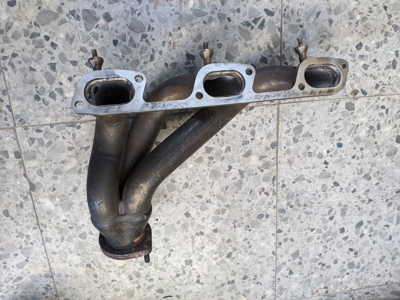

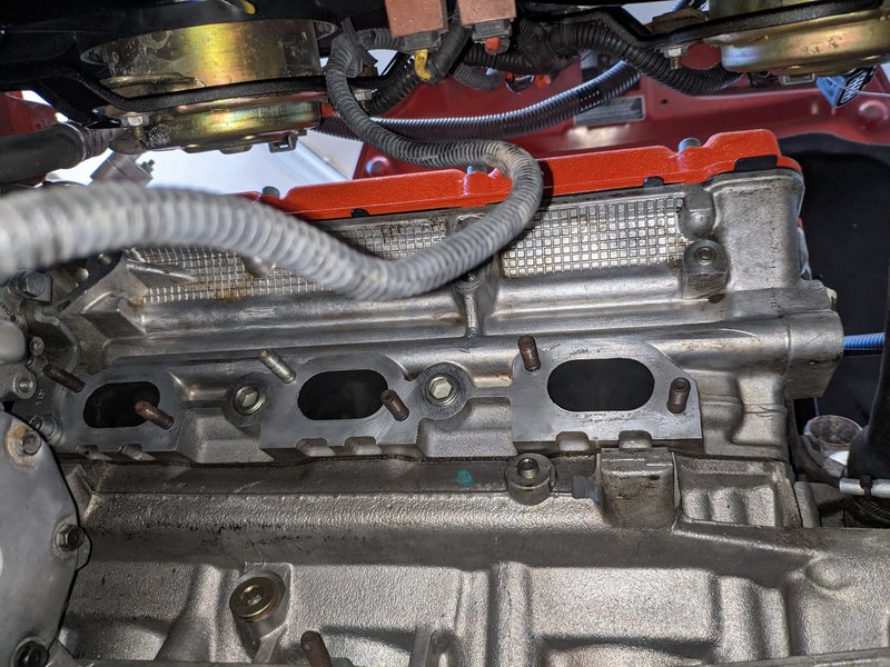

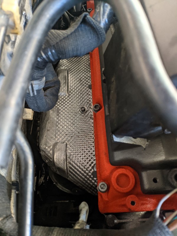

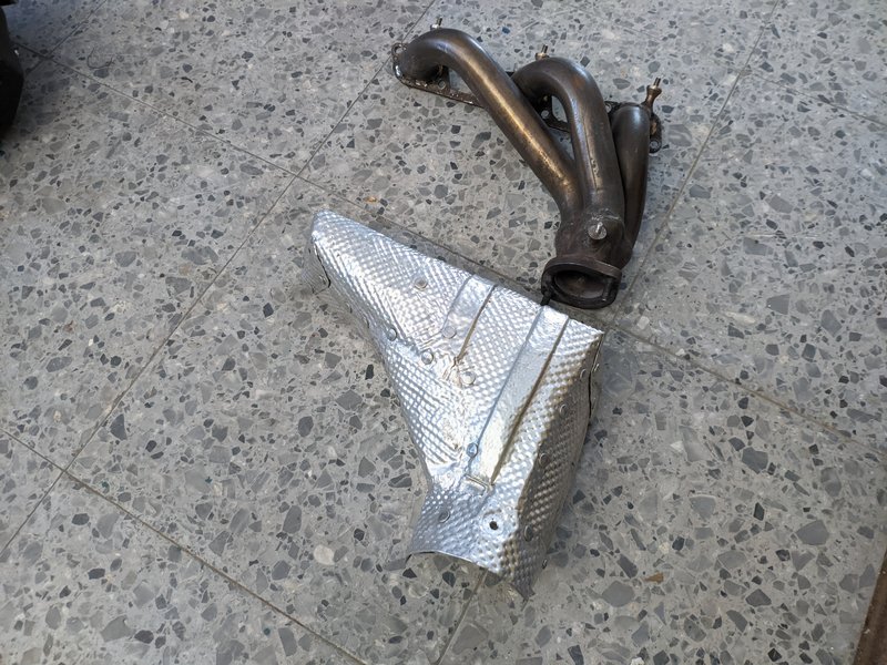

El colector de escape delantero ya está listo, derechito, soldaduras extras en las bridas a la culata con los tubos y un escudo térmico hecho artesanal, muy muy bien hecho.
Las soldaduras internas de los tubos con la brida de culata van retocadas también
Culata lista para montar el colector
Colector y escudo térmico montado. El escudo está hecho para cubrir lo máximo posible pero se puede quitar y poner bien aún teniendo puesto el radiador de refrigeración, así que estupendo.

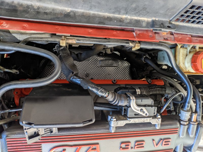

Protector térmico del colector de escape trasero también ya montado

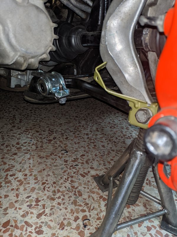

Con ambos colectores ya listos y el tema distribución está todo ok, ya podía subir de nuevo la cuna a su sitio. Aquí en proceso, en el suelo no es tarea fácil el hacer tetris con las transmisiones, túnel central y brazos de suspensión..
Cuna ya en su sitio, antipar puesto, túnel central en su sitio también..

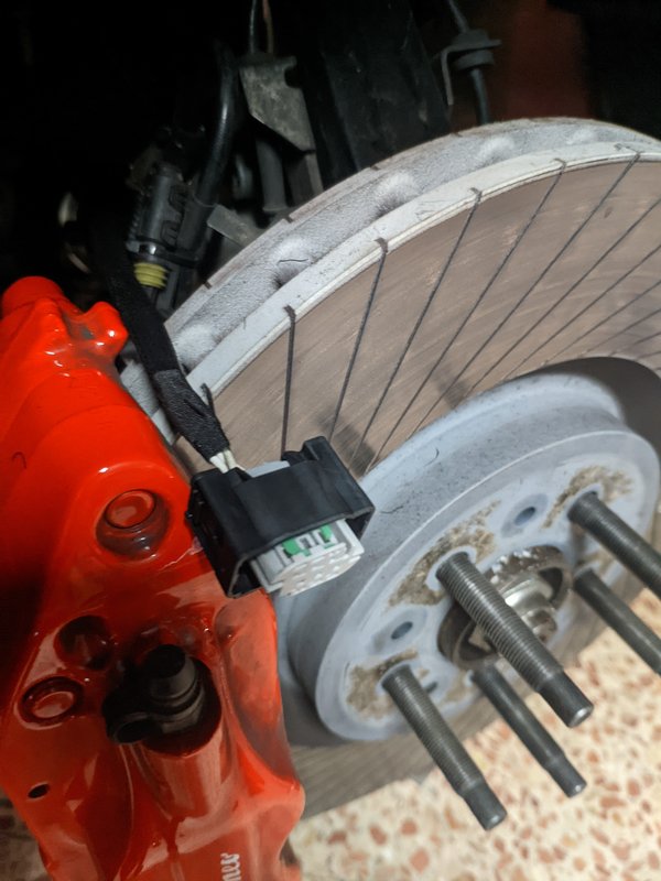

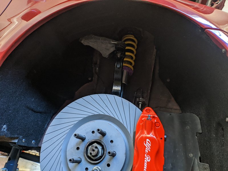

Suspensión delantera ya lista para poner frenos
Frenos montados y purgados:)

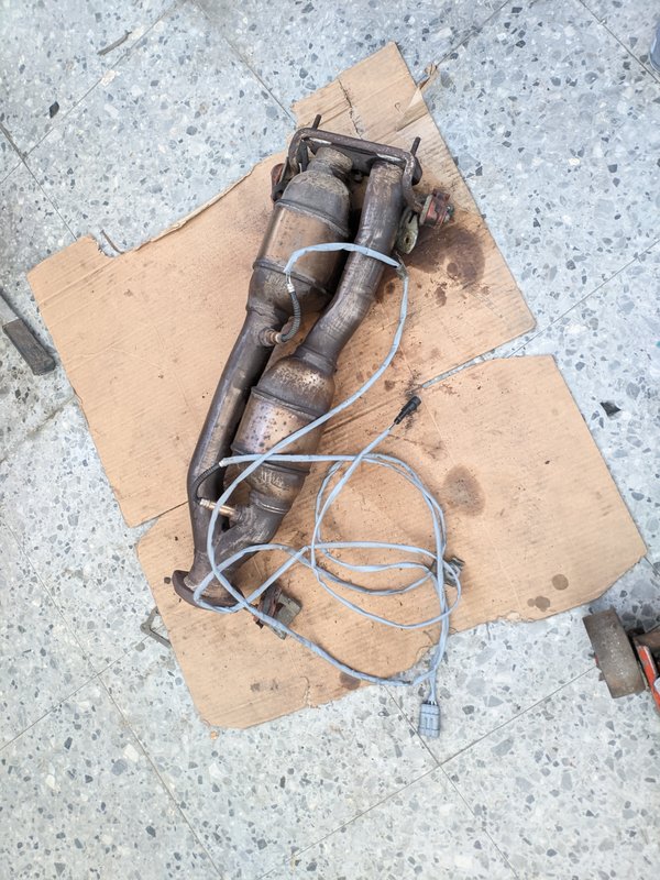

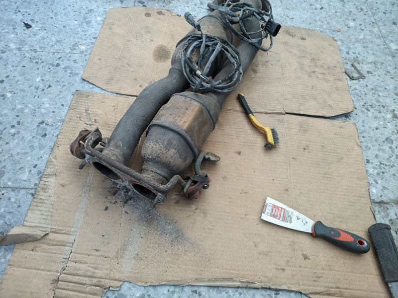

A los catalizadores les di un repaso, que tenían bastante mala pinta, y los planos donde asientan las juntas.
En su sitio

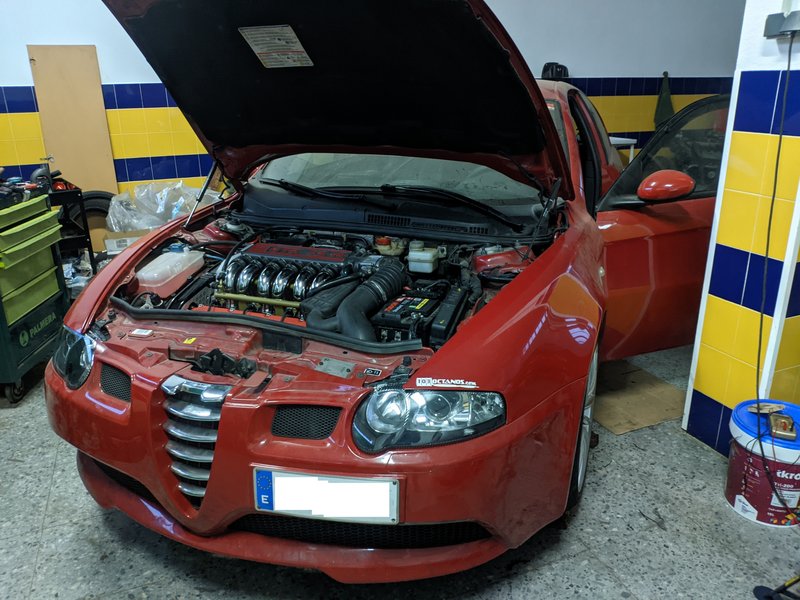

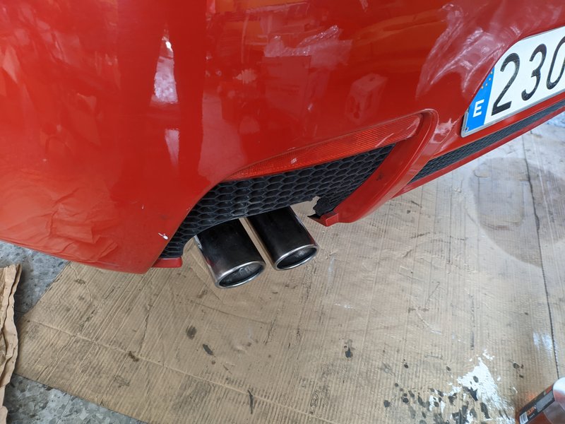

Pues ya nada más faltaba poner las downpipes, llantas y ya se podía bajar al suelo después de más de seis meses subido..todo contrarreloj porque al día siguiente tenía la ITV y con tantas cosas hechas siempre hay algo que hay que rematar o no va como se esperaba.
Tras unos buenos ratos en marcha todo tenía buena pinta, motor muy fino y relantizando estable, diagnosis todo ok también y del tema de faros y audio todo funcionando como es debido, así que despacito me lo llevé al lavadero por lo menos a quitarle todo el polvo de estar meses parado.
Primeras impresiones son bastante buenas, ningún aviso en el cuadro excepto el del VDC que faltaba calibrar sensor ángulo de dirección. Pero de atrás hacía falta subirlo dos centímetros perfectamente, de suspensión iba como el culo teniendo en cuenta que de convergencias delante y atrás estaba todo a ojímetro y los amortiguadores a falta de poner a mi gusto, en el maletero había un golpeteo raro y otro también en los bajos del coche, en el túnel central.

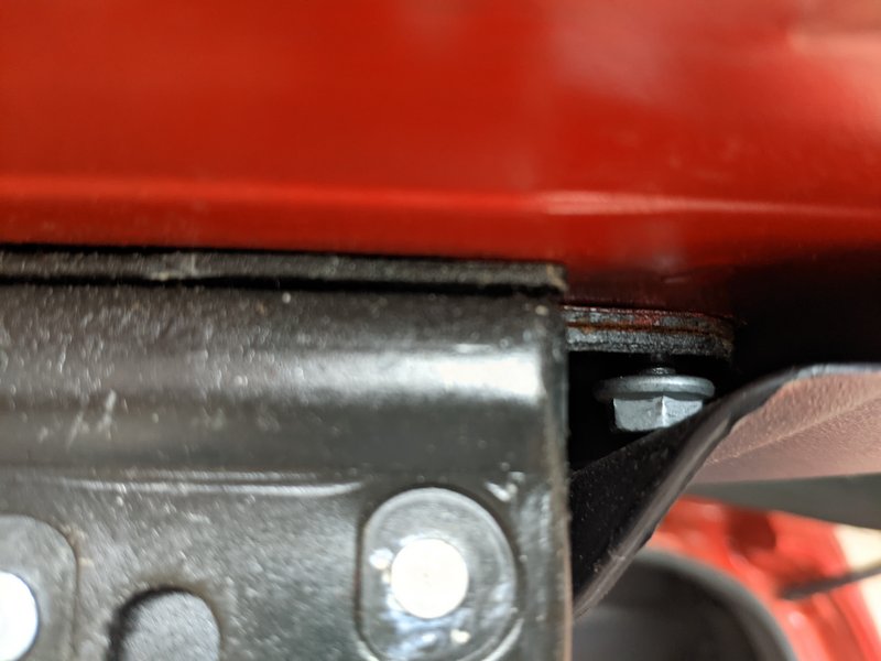

De madrugada tuve tiempo de levantarlo un poco de detrás pero no mucho porque no quería forzar los silentblocks innecesariamente. El ruido en el túnel central venía de los catalizadores que golpeaba en uno de los soportes, lo forzé hacia un lado temporalmente pero tocaba enderezar el tramo del colector de escape trasero a los catalizadores porque estaba desalineando los catalizadores respecto al túnel central. Así que con eso tiré para la ITV..

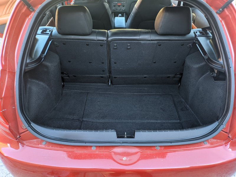

Ya después de ITV pude tener un poco de calma para seguir quitando cosas de la lista de tareas. El ruido en el maletero era la cerradura del maletero, uno de los tornillos estaba flojo.
Ya pude poner el tapizado del piso del maletero, este es uno de desguace porque el suyo está demasiado sobado, aunque el que trae se supone que es el específico para los que llevan kit reparapinchazos y este lleva la llanta típica de repuesto. Aún a falta de encontrar una bandeja de maletero que esté decentemente buena.

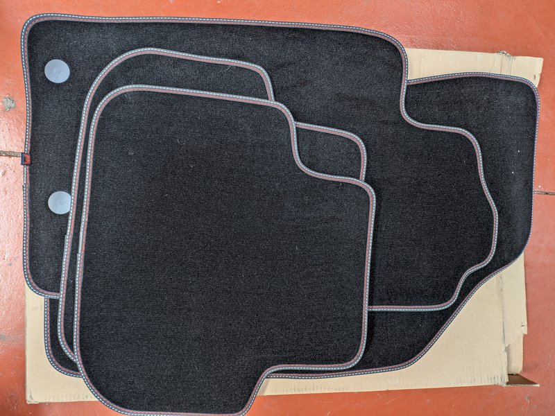

Y ponerle un juego de alfombrillas, que no tenía puestas..

Buen trabajo poquito a poco el GTA quedara perfecto! Una cosa, me surge la curiosidad de donde sacaste la chapa para los escudos térmicos de los colectores, te quedaron muy bien.
Reacciones: Antoniokodo
@RichiGT Pues es hecho de material reciclado, esa chapa la montan muchos coches en el túnel central por donde pasa el escape. En desguaces no deberias tener problema en conseguirlo.

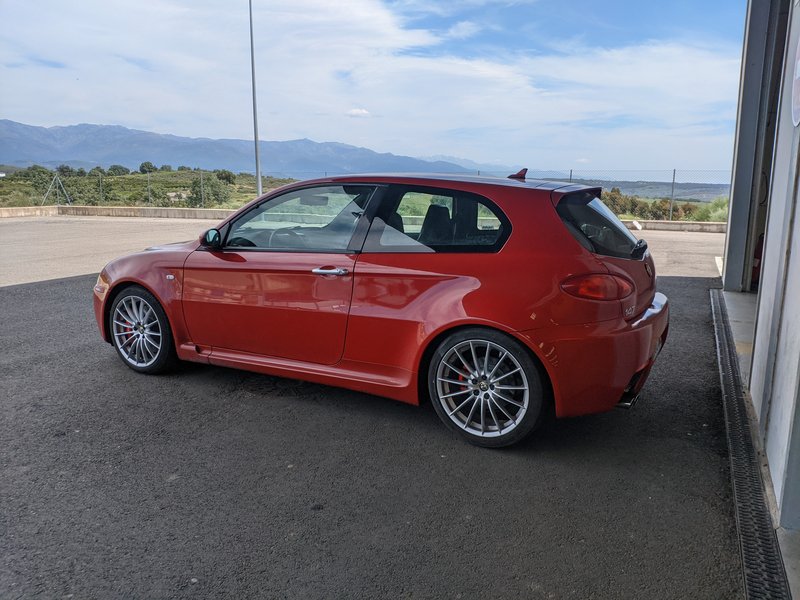

Ya como última publicación del año, os dejo fotos de un par de rutas chulas que hice nada más pasar ITV, tenía muchas ganas de pegarle una buena kilometreada para sacar conclusiones, no sin antes quedar hechas algunas cosillas que faltaban por hacer, como montar el sensor de altura delantero para regulación de los faros.

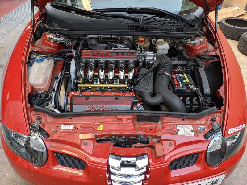

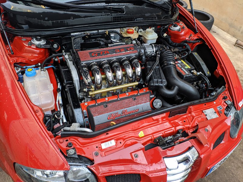

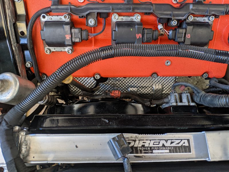

El vano motor necesitaba una limpieza urgente, mierda a doquier.
Antes
Después, mucho mejor;)

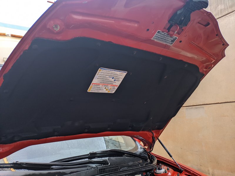

El capot estaba penoso también, quedó muy muy bien

También pude solucionar el ruido del escape, se enderezó una de las downpipes que estaba descentrando la línea de escape, así que otra cosa menos :likeit:. Y con un lavado express salimos a su primer viaje "serio":), puede parecer banal, pero siempre hace mucha ilusión después de tanto tiempo en standby con tantas cosas hechas.
Y ya de ruta, dos días muy entretenidos de descubrir nuevas rutas con muchas, muchas curvas.
El viaje fue sin sobresaltos por suerte, el motor es curioso porque es muy elástico pero hay un bache entorno a las 3800-4000 rpm que si no lo tuviese sería aún más rápido, que lo es. El sonido es celestial con el escape original y el conjunto colectores/downpipes Equal Length, creo que ayuda mucho el hecho de que los internos los tiene que tener achicharrados y no "silencia" mucho, pero es un compromiso excelente. Luego la dinámica del coche me dejó un poco frío, el coche vira muy plano, mérito en su mayoría de las estabilizadoras Eibach, pero a pesar de tener convergencias detrás a cero el tren trasero es imperturbable y el delantero se nota flexible y lo saturas muy rápido, aunque el paso por curva es muy rápido y seguro, pero acostumbrado al 146 echo de menos el que sea más juguetón y adaptable. La tracción del Quaife es excelente pero aún así la risilla te entra cuando a poco que el asfalto no este en medio buenas condiciones puedes salir con las dos ruedas patinando de curvas lentas. Otra cosa que no me gustó fue que cabecea bastante al frenar, está claro que el bicho bajo el capó tiene sus contras, pero pude mejorar algo según fuí probando con los amortiguadores, pero si endurecía más en el eje delantero, peor giraba, así que se quedó en un compromiso que tampoco me acabó de gustar mucho.
