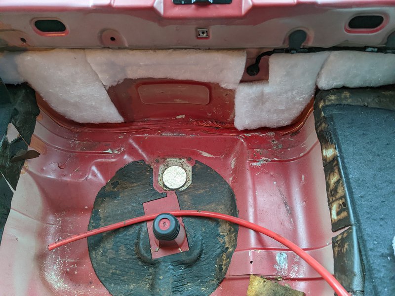

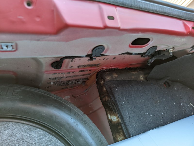

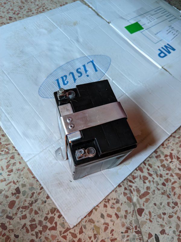

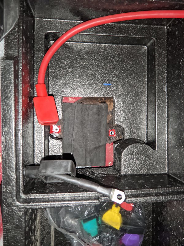

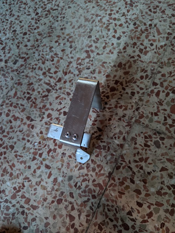

En el maletero estuve reponiendo unos aislantes que le faltaban y preparando soporte y todo lo que necesitaba para poner la batería en el maletero
Por debajo hasta quedó el detalle de tapar las tuercas insertables para evitar problemas al sacar los tornillos del soporte de la batería y su tubito de ventilación y todo :cool:

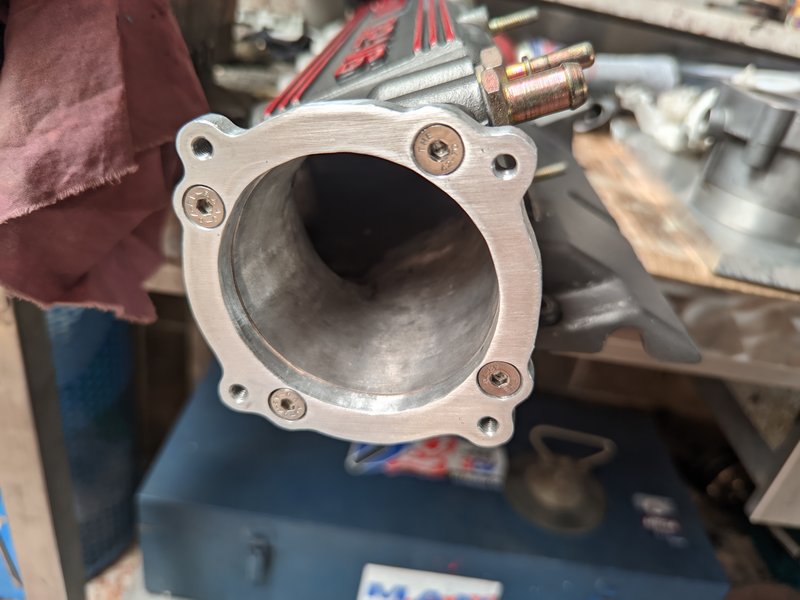

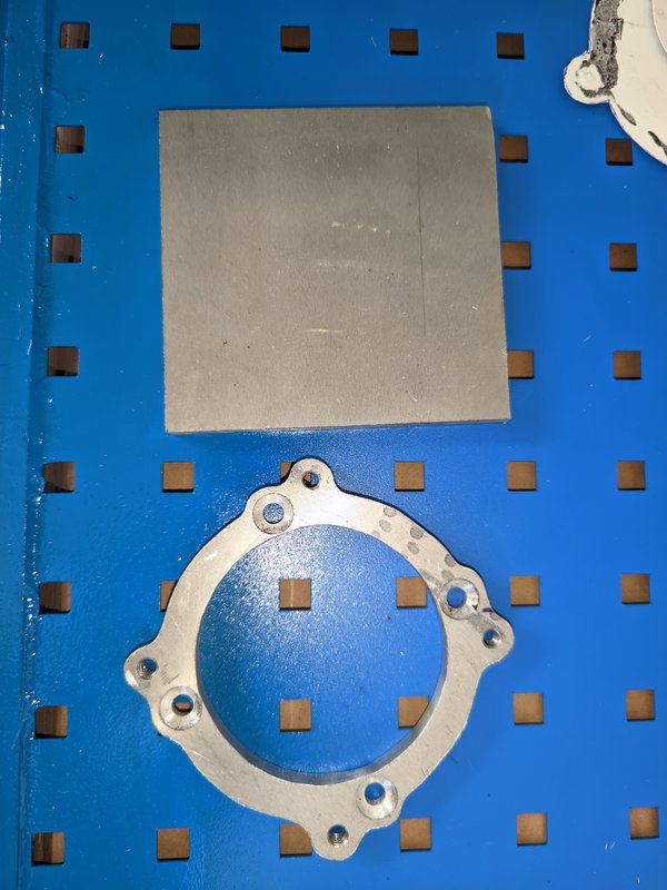

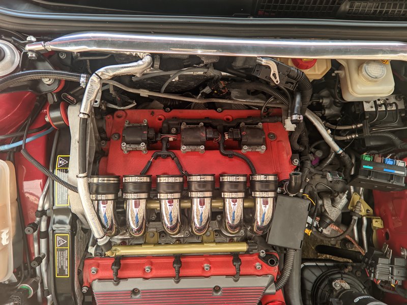

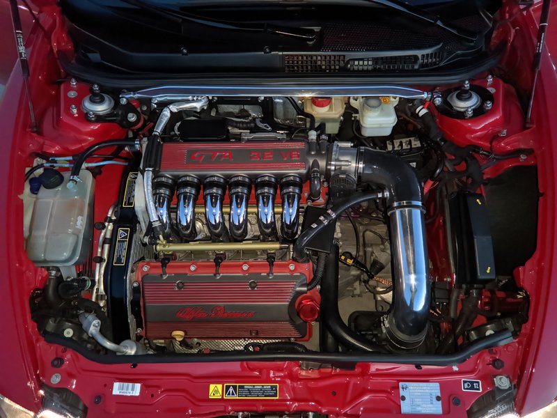

También me lié la manta a la cabeza con la mariposa de Porsche, me hice un adaptador y preparé el colector para montarla.

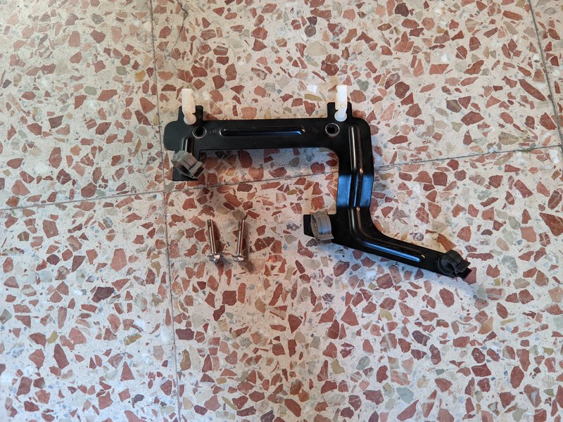

Aproveché para preparar el soporte del tubo del canister que tenía las grapas rotas y unos tornillos que estaban bastante feos.

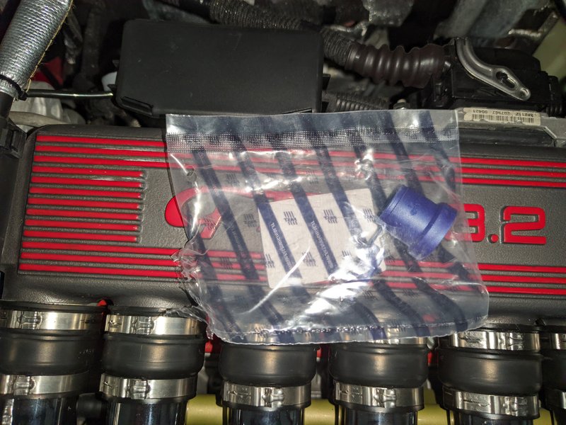

Y también hacía tiempo que notaba que el motor vibraba al relantí más de lo normal y tenía las correciones desviadas. Con el colector fuera le puse las tres bobinas de la bancada trasera nuevas. Solucionado!
También tenía el tubo de llenado del bote del lavaparabrisas roto, otro detalle hecho

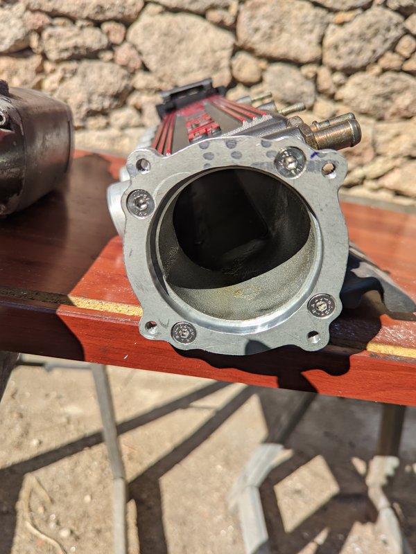

También hice la admisión para la mariposa nueva aprovechando que ya no tenía la batería estorbando y buen repaso general al vano motor, le puse alguna pegatina que faltaba por poner, etc..

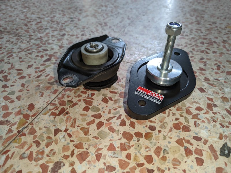

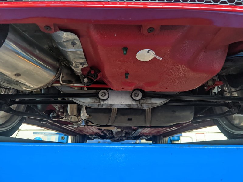

También hice un cambio en uno de los soportes de motor, como ya no hay ninguno que aguante más de 6 meses de conducción alegre, este de Fiat Coupe queda al pelo y aguanta lo que le eches, aunque cierto es que también transmite más ruido del motor al bastidor...yo como buscaba quitar juegos muertos me vino bien

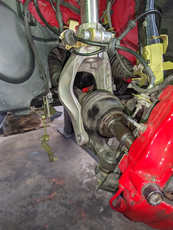

En el tema de holguras desagradables también tenía guardada de hace mucho una homocinética nueva para cambiarsela, la suya si bien no hacía ruido, tenía bastante holgura.

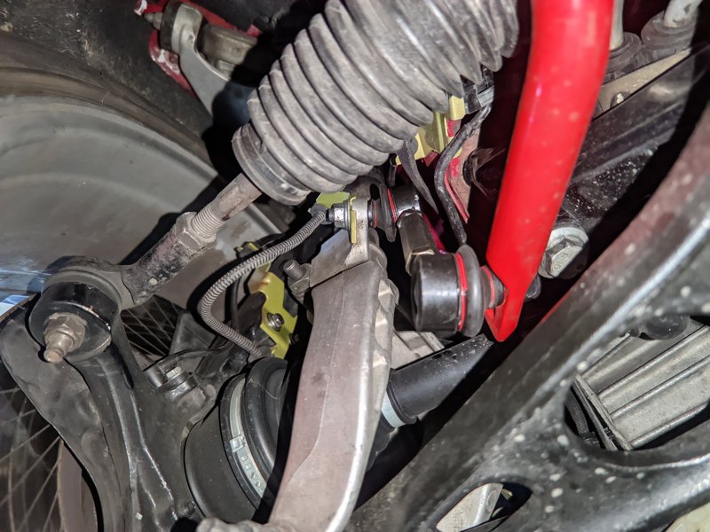

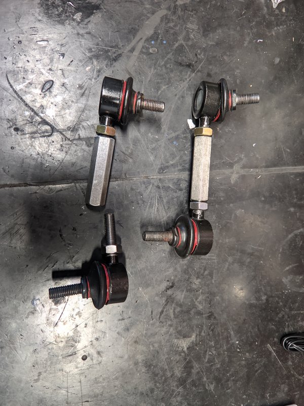

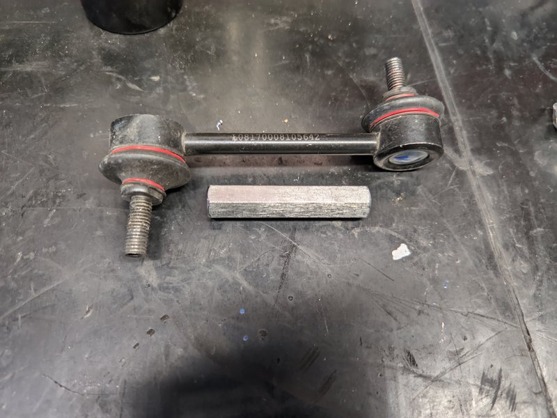

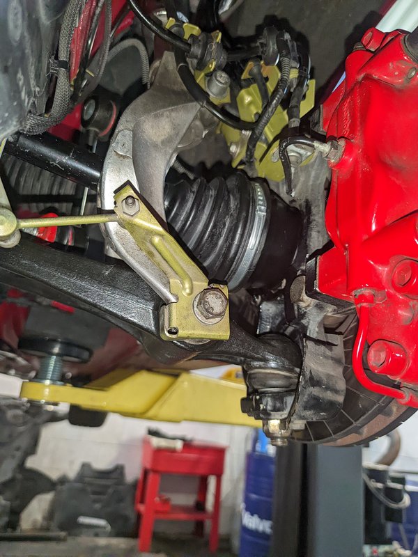

Otras cosillas, me hice unos tirantes regulables para la barra estabilizadora delantera..

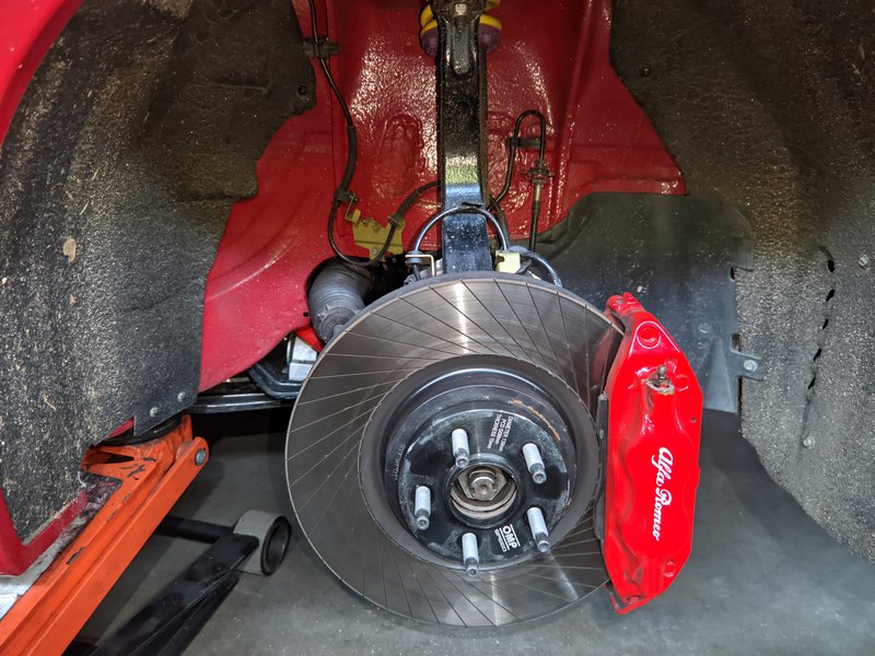

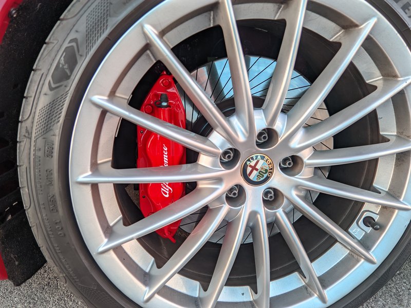

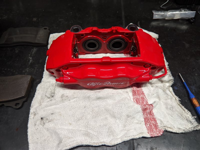

Y por último le volví a preparar las pinzas de freno delanteras, cometí un error al purgarlas y estropeé la pintura, ya aproveché para poner purgadores nuevos etc..
