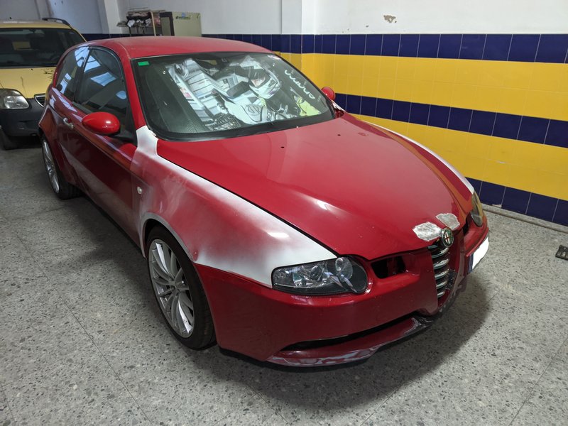

Buenas compañeros, otra entrega de fotos de lo que se fue haciendo.

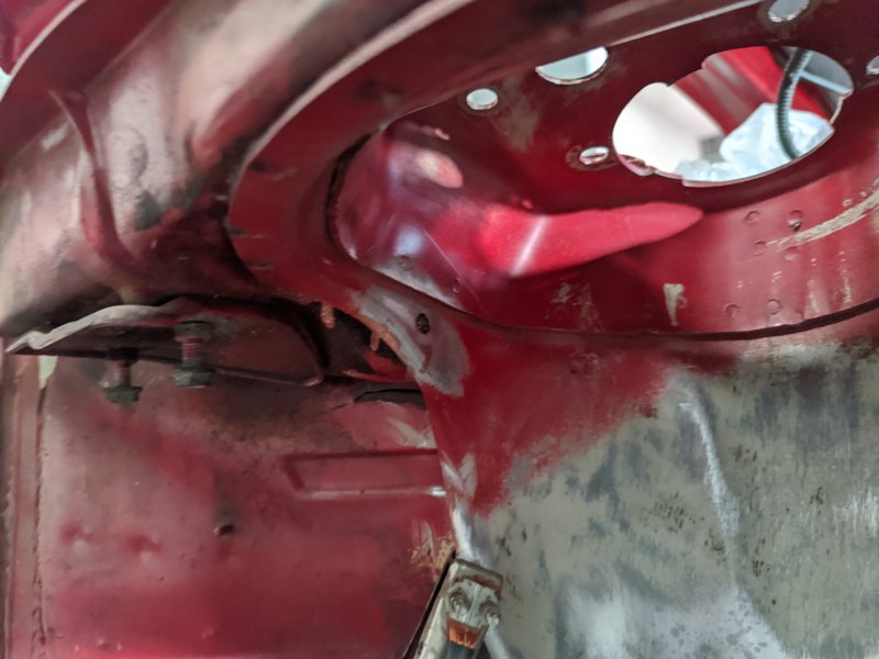

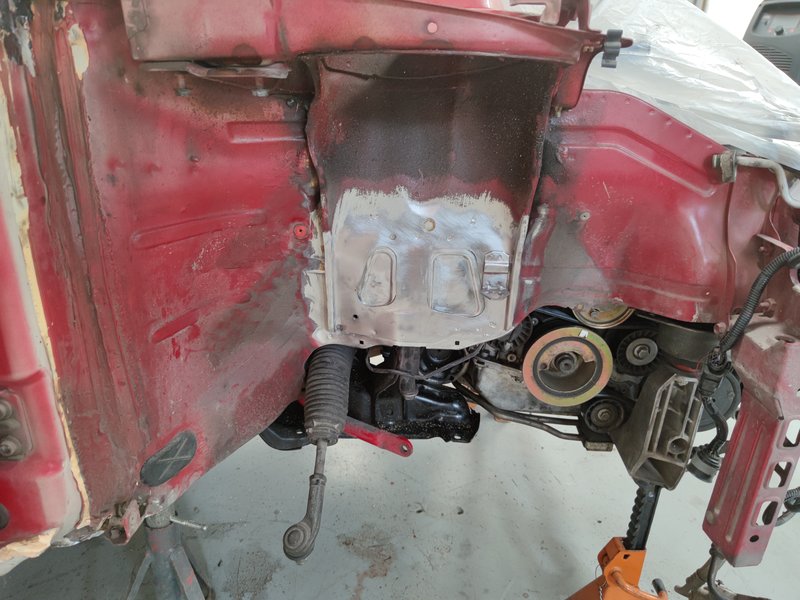

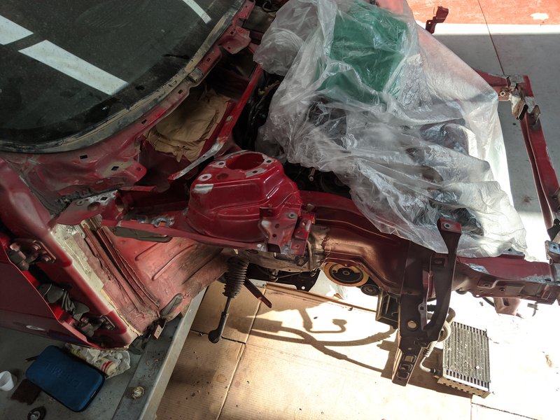

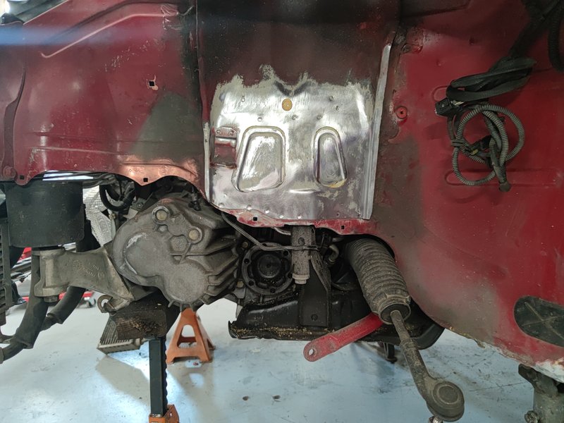

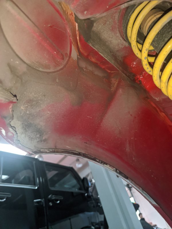

Con las aletas ya fuera, me puse con las torretas de suspensión que tenían lío, primer paso sacar todo el antigravilla e imprimación para poder trabajar bien y revisar óxidos en rincones, etc..

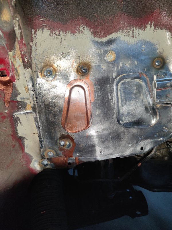

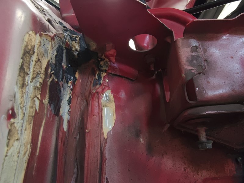

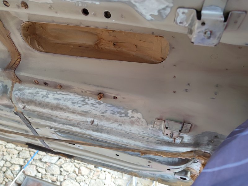

En esta zona tenía cinco puntos rotos, aquí ya preparado para empezar a soldar

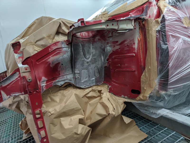

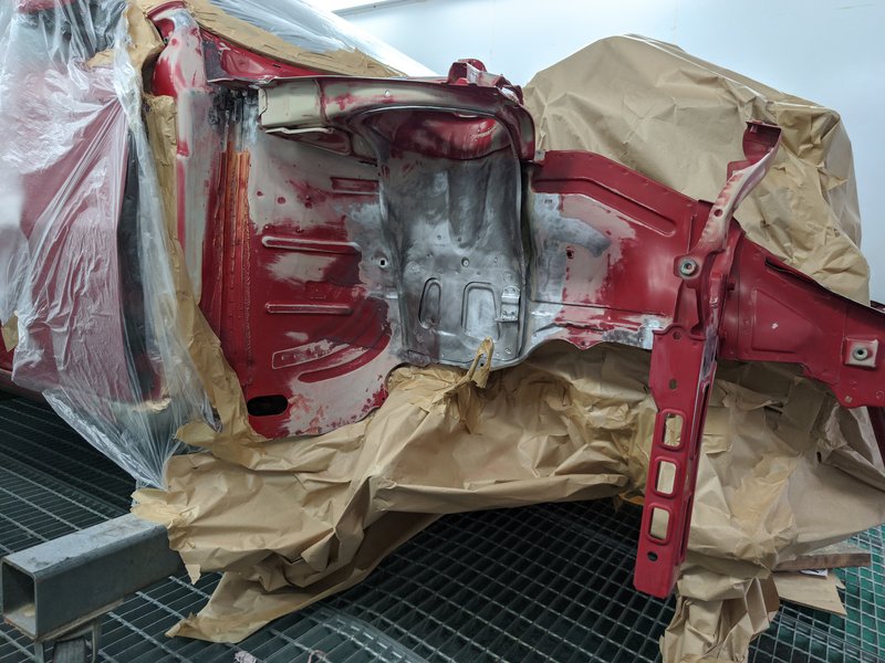

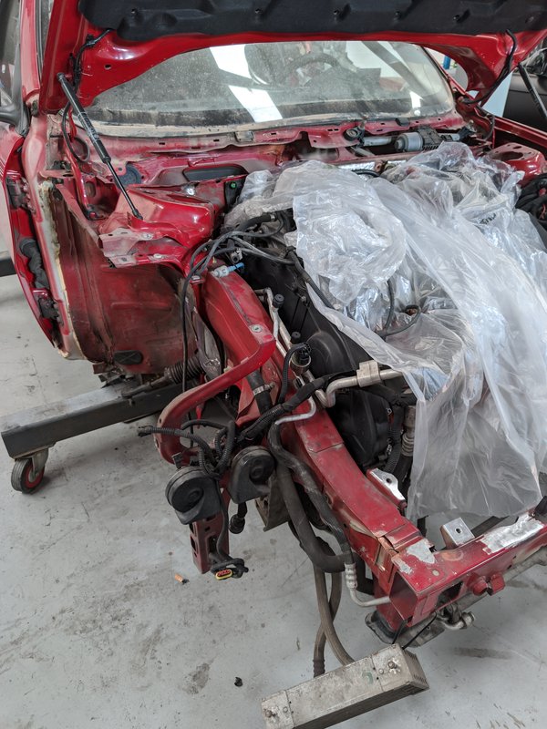

Todos soldados, al final se añadió un 6º fuera de la torreta que también estaba suelto, abajo a la izquierda

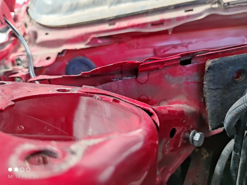

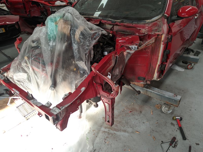

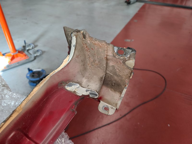

Pasamos a la parte izquierda, aquí sólo había dos rotos..

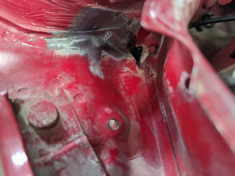

Estuve revisando con lupa y algunos puntos más aparecieron, así que también se prepararon

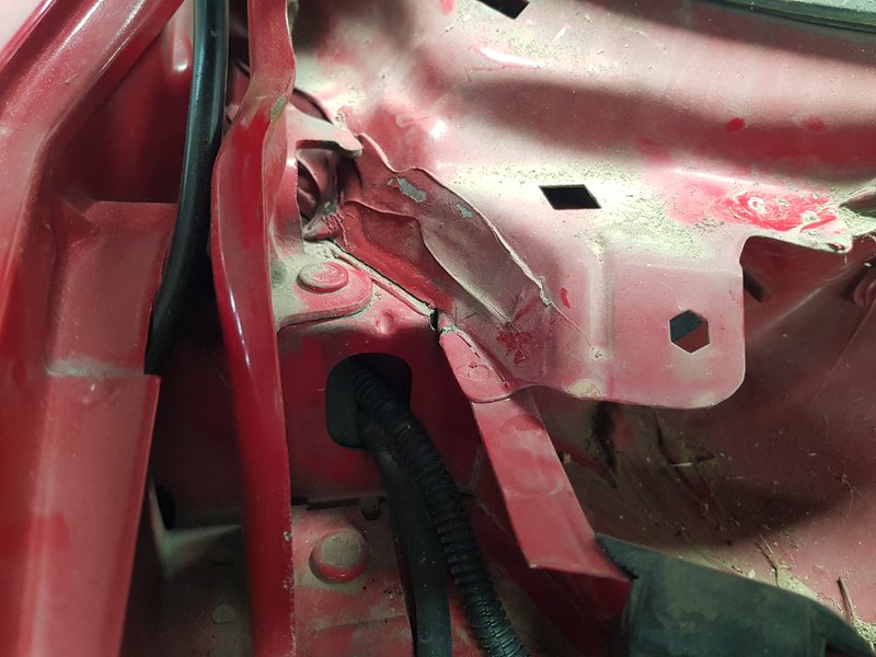

También se colocó en su sitio una pestaña del bastidor donde montan las bisagras del capot, que estaba con el punto de soldadura roto y fuera de sitio

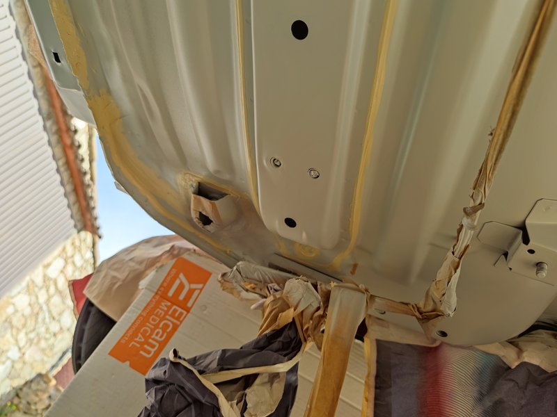

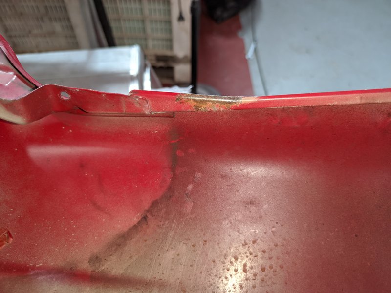

Se repasó toda la pestaña donde monta la goma del vierteaguas

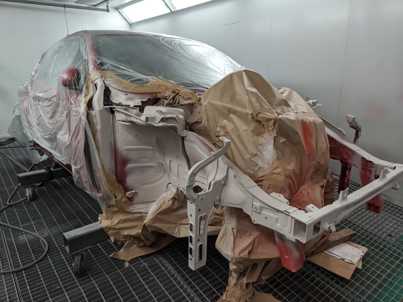

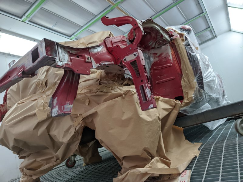

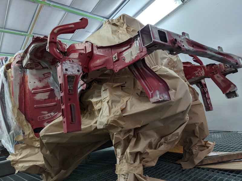

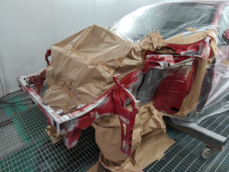

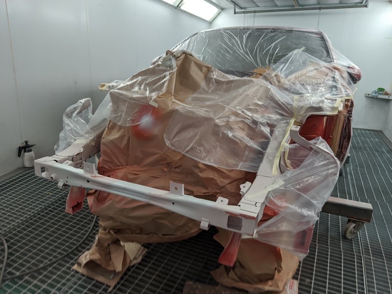

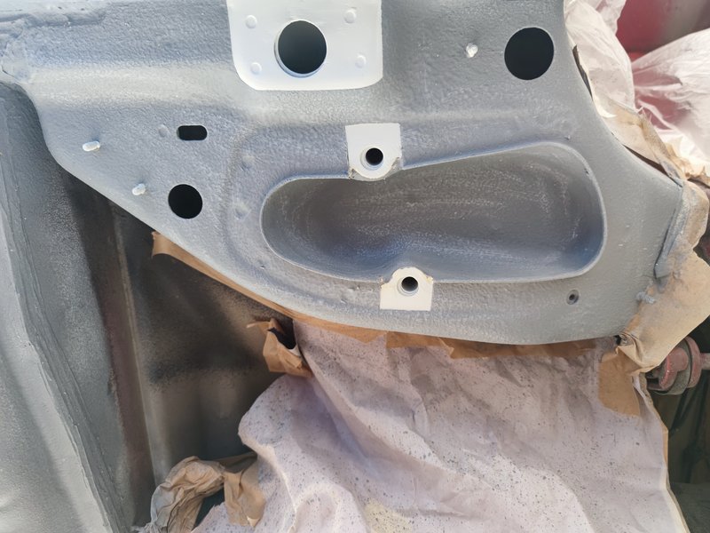

Unos cuantos de días después ya lo tenía listo para imprimar ya todo, ahí ya pude echar más rato en hacer fotos decentes donde se ve que pocos rincones hubo en los que no se haya tenido que repasar

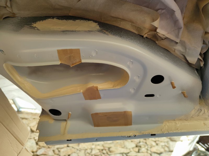

Ya con todo limpito y preparado, mano de imprimación, hubo que hacer contorsionismo para llegar a todos los rincones. No sabéis la satisfacción que da el dar la primera mano después de un montón de horas de reparar y preparar:)
Aquí ya el día después ya con todo lijado y ya listo para sellar y dar antigravilla en la zona de los pasos de ruedas

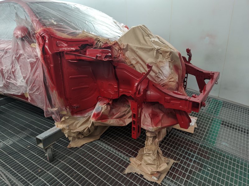

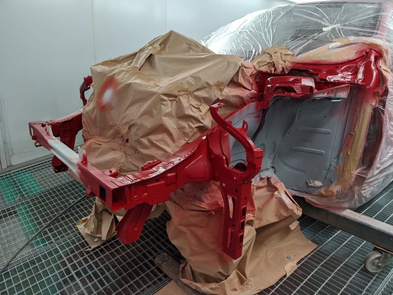

Antigravilla dado y empezamos a dar color

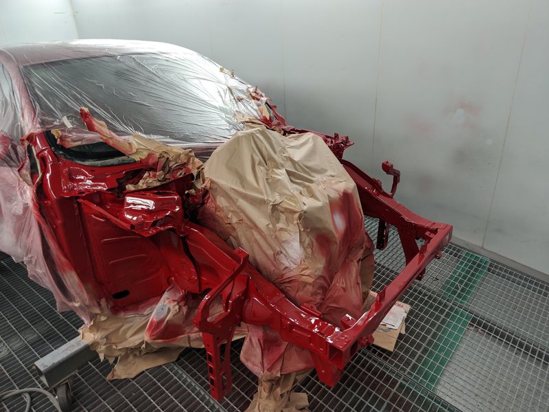

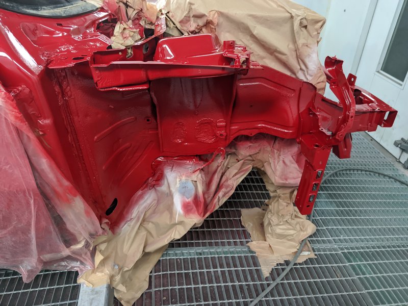

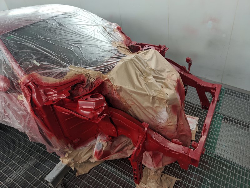

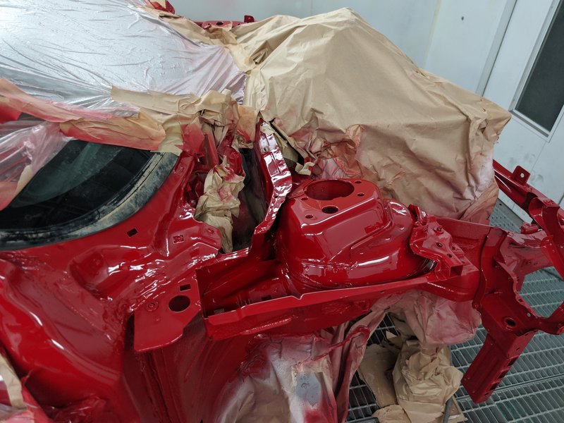

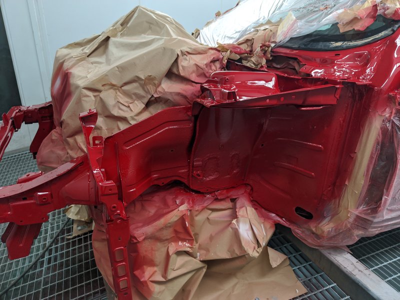

Ya con toda la base dada en todos los rincones, listo para dar laca
Y ya con todo barnizado, por suerte y a pesar de que hacía muchísimo calor, quedó muy muy bien.

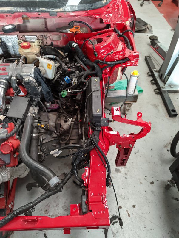

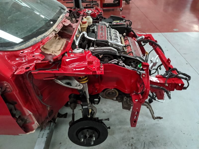

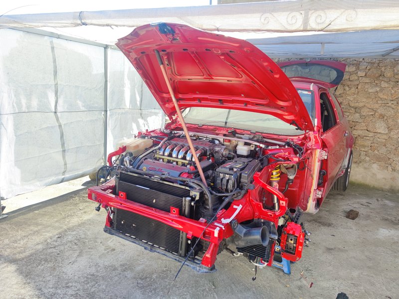

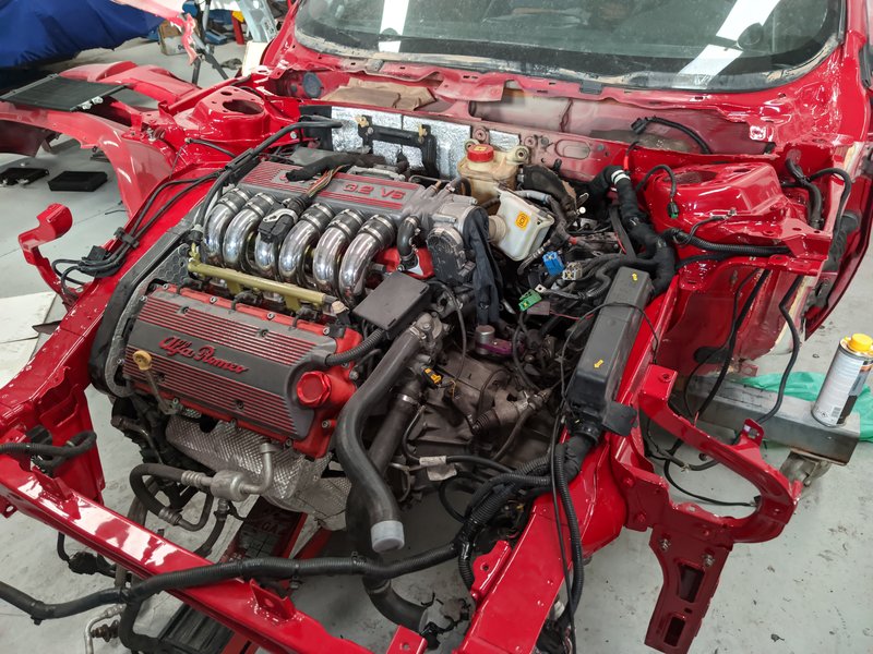

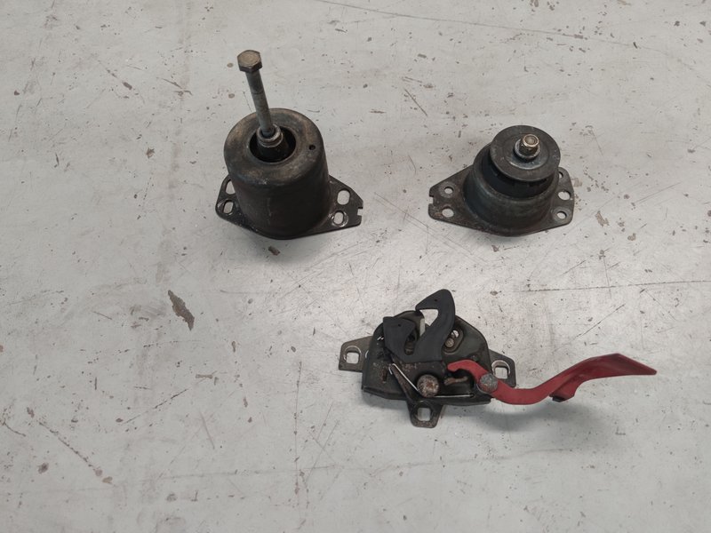

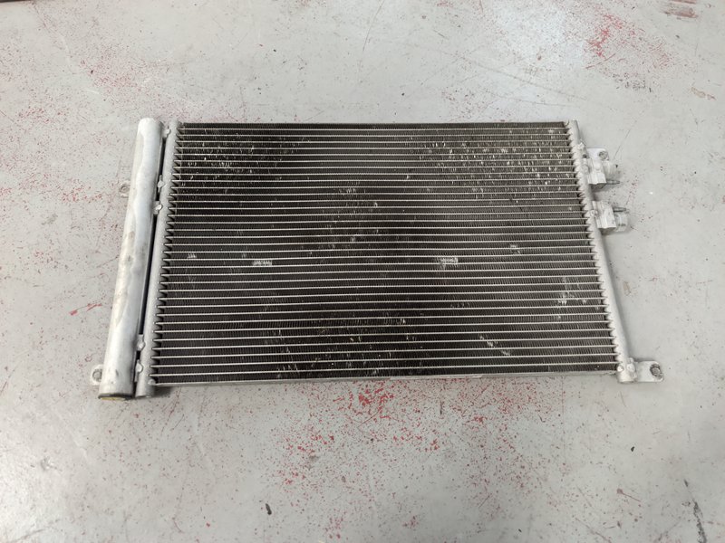

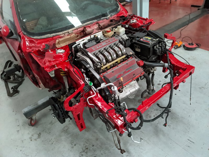

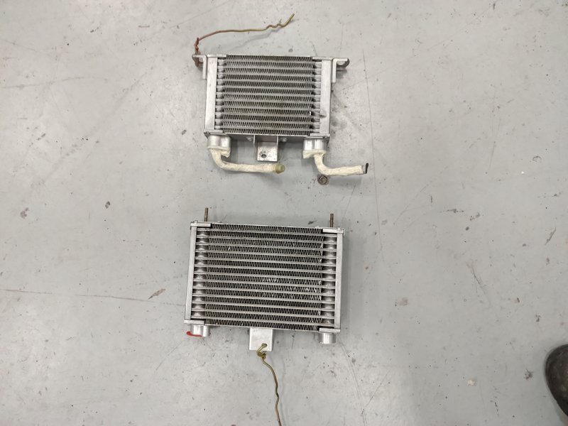

Volviendo al tema, una vez pintado todo tocaba volver a montar, de paso se iban a preparar cosas como los radiadores y soportes de motor, cerradura capot, etc.. que estaban bastante feos. No tengo fotos de todas las cosas pero más adelante ya saldrán las piezas pintadas y montadas.

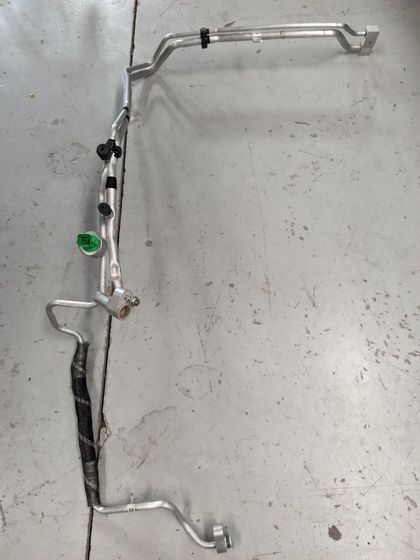

Las tuberías del A/C al evaporador estaban bastante feas y con alguna protección que le faltaba,se preparó todo.
Antes de poner el motor en su sitio se metió cera de cavidades en todo el frontal, con eso ya completaba el trabajo que hice de aplicarla en estribos y todas las cavidades de los bajos que hice antes del golpe.

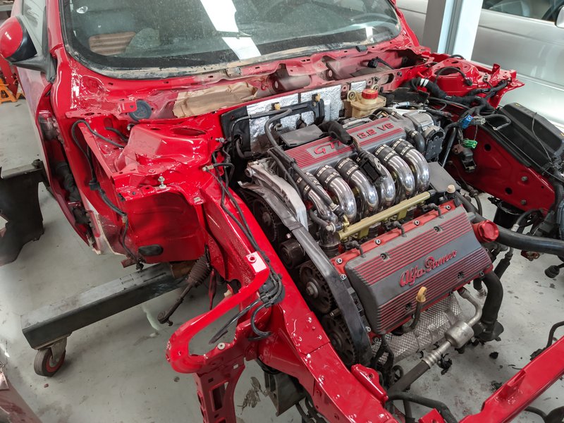

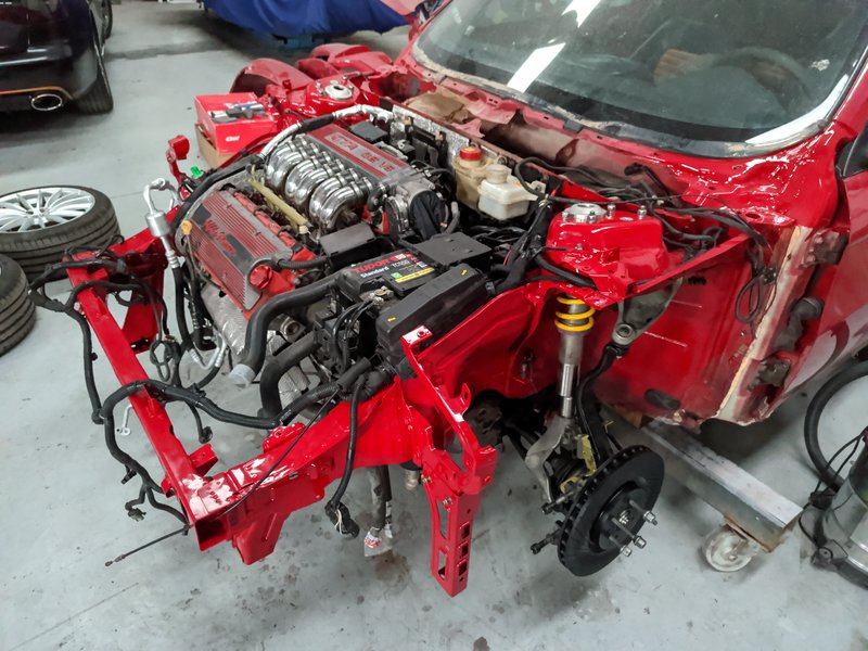

El motor se subió a su sitio de nuevo se recolocó la instalación. De paso estuve repasando zonas en las que los cables estaban expuestos o la cinta estaba despegada, etc.. y montar todas la grapas, soportes varios, tornillería nueva donde hacía falta..
Suspensión delantera completa montada y muchas más cosas en su sitio

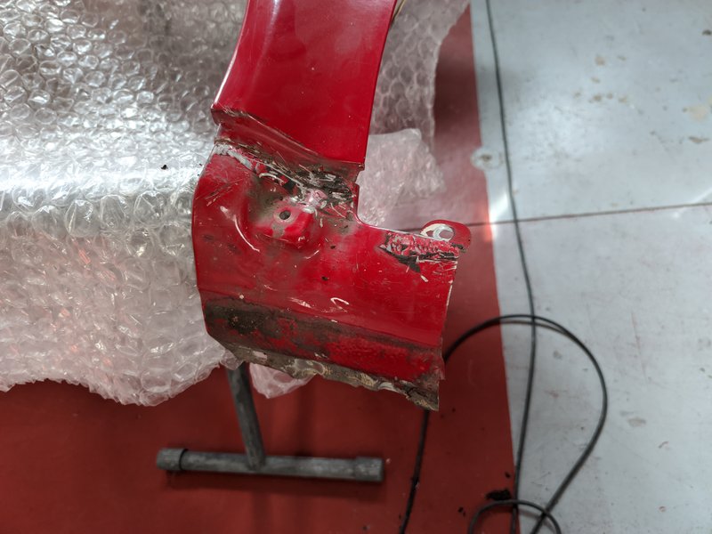

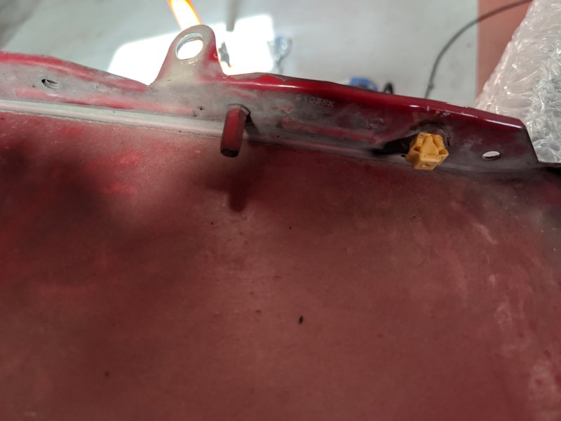

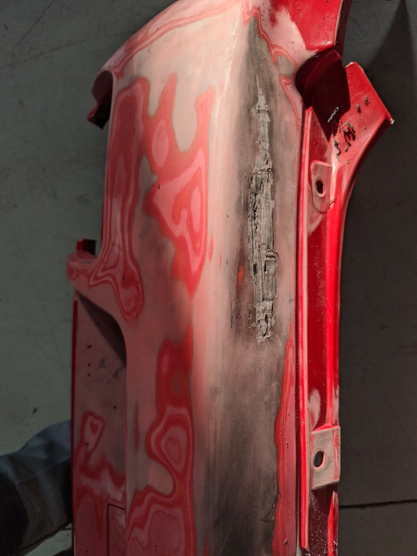

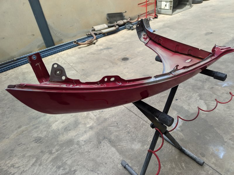

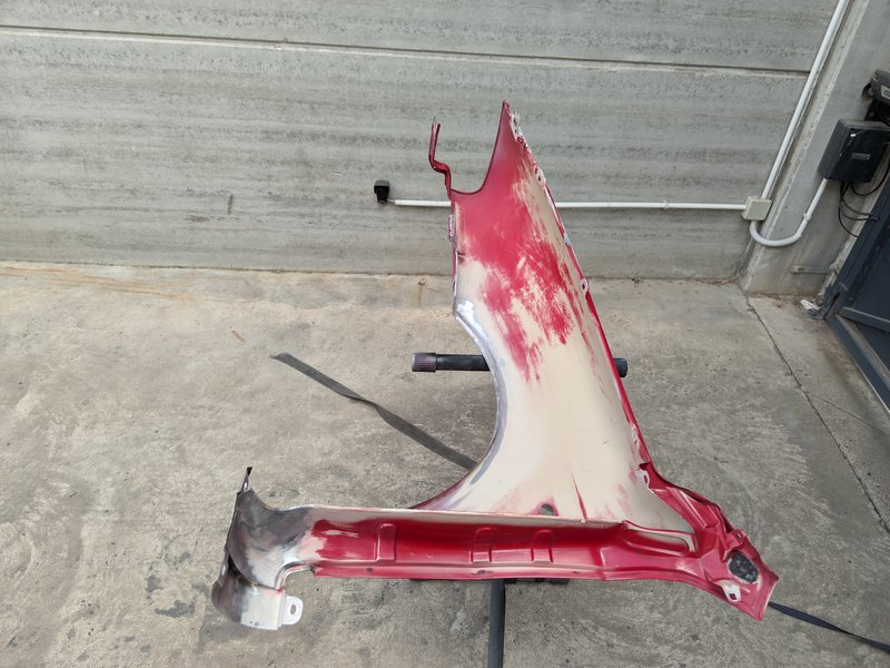

En otros ratos también estuve preparando las aletas, una de ellas le habían metido el gato y estaba deformada y no acoplaba bien en los bajos, y luego pues había que soldar en la parte que da con el capot porque estaban rajadas, quitar algún óxido leve en rincones, etc..

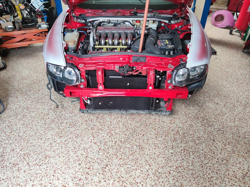

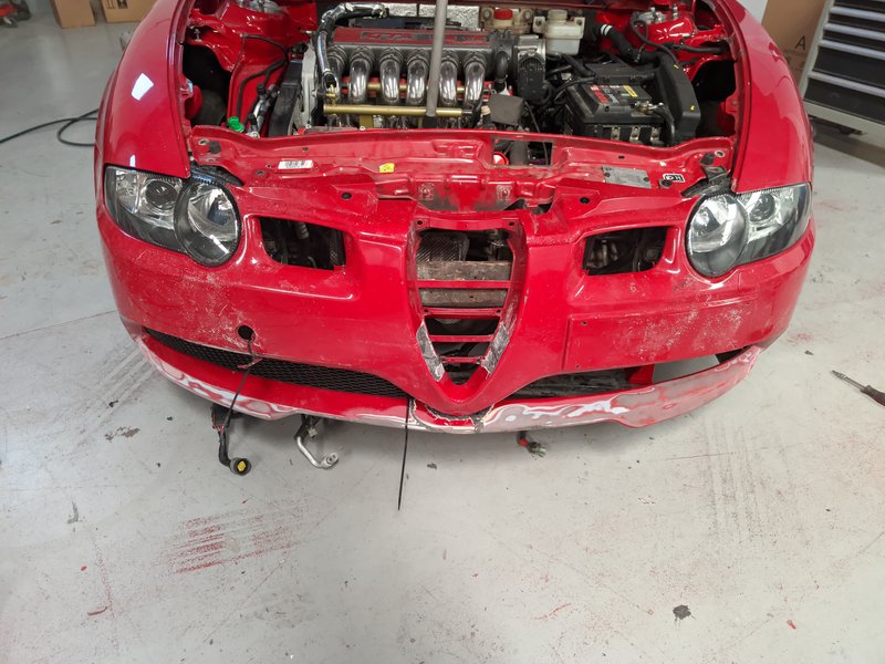

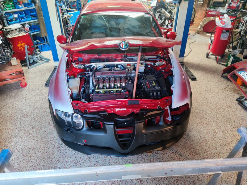

Una vez que las aletas estaban más o menos en su sitio se premontó todo para ver cómo cuadraba el morro y a ver qué hacía con el paragolpes también, que estaba muy castigado con ya muchas reparaciones encima
Al final después de echarle muchas horas había detalles que seguían sin quedar bien y tocaba averiguar dónde estaba el problema. Aquí con todo presentado, en proceso de averiguar qué estaba fallando y cojiendo referencias para reparar el paragolpes.
Después de muchas horas echadas en las aletas y sabiendo que estaban en medidas, ya estaban listas para imprimar interiores

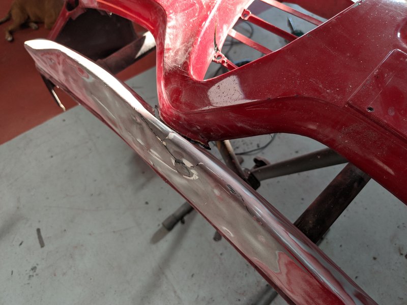

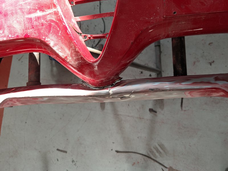

Se estuvo reparando paragolpes trasero que tenía una raja de algún toque en el que se hundió y quitando deformaciones varias de otros toques, para asi tener que echar la mínima masilla posible.

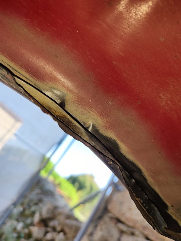

Y revisando los pasos de rueda traseros, las pestañas de las aletas estaban rozadas y dobladas en plan guarreras de cuando tenía las llantas Braid supongo, así que tocaba preparar eso también

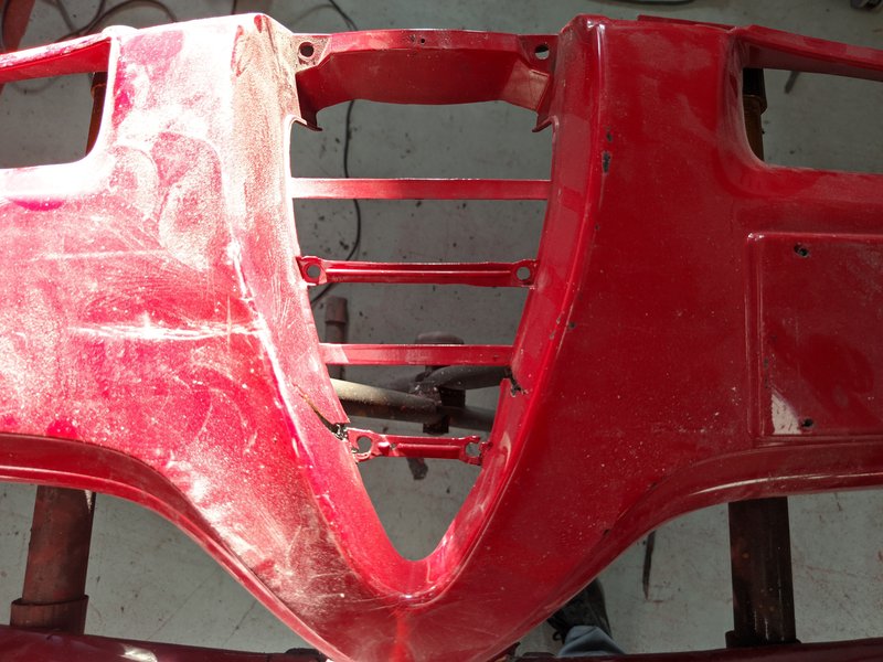

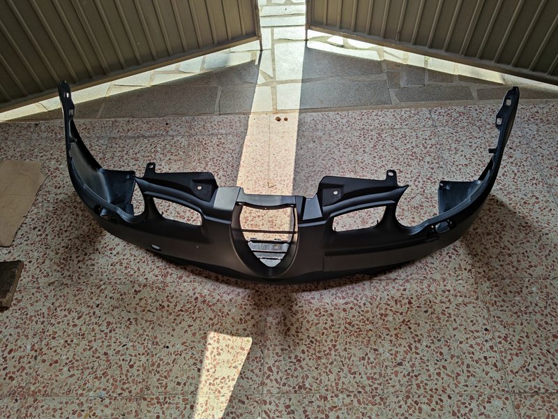

Aprovechando que FCA Heritage sacó paragolpes para los GTA me tiré a la piscina y compré el delantero, al final el mío estaba demasiado repasado y que con el trabajo que quería hacer, un paragolpe tan apañado y en el que se tenían que haber pegado o atornillado de mala manera las rejillas, etc...la verdad que sobraba.
El paragolpes diría que que viene tal cual como venía cuando era un recambio normal en su momento. A destacar que viene sin imprimar y a falta de repasar ciertas rebabas de los moldes, etc..nada importante.

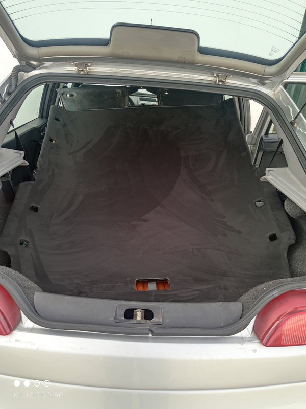

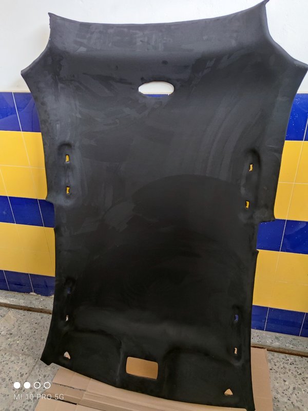

Mientras tanto tambien pude conseguir un interior completo de GTA en desguace y sin bien no estaba perfecto pude aprovechar algunas cosas para el mío. Lo primero le cojí el tapizado del techo y ya que estaba que iba a tapizar el de un Lancia Delta que tengo, pues mandé este también jajaja

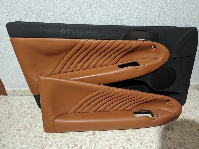

Y la parte de cuero del panel de puerta del conductor de mi tapizado tenía la espuma desecha y estaba bastante feo con todo "suelto" y como el tapizado del donante estaba bastante tocado, tuve que sustituir sólo la parte de cuero. Aquí antes de cambiar.

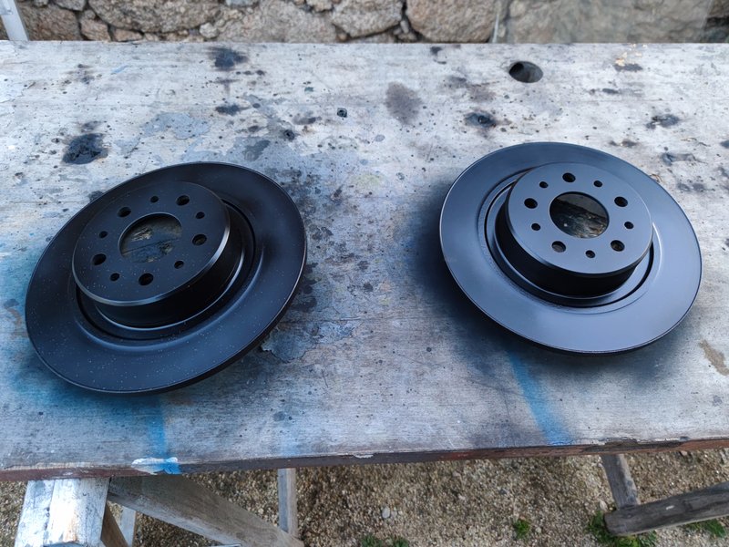

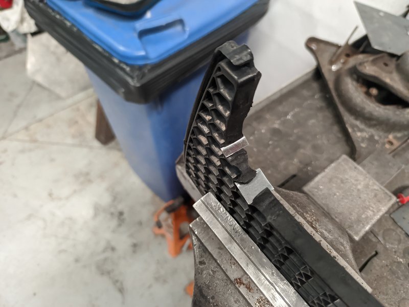

Estuve pintando los discos de freno traseros, la primera vez los pinté en gris y no me gustó nada, se veían siempre sucios, así que esta vez negros. Yo no soy muy fan de sprays, pero los de pintura térmica de Macota dan bastante buen resultado.

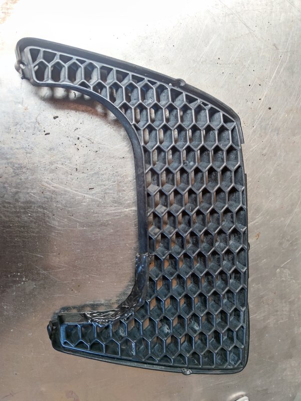

Y la rejilla del paragolpes trasero del escape estaba quemada desde que lo compré porque tenía puesto un silenciador Wizard que estaba modificado y pegaban siempre las colas en la rejilla..Este es el principio de rellenar todo y luego limar y lijar para quedar la forma que toca.

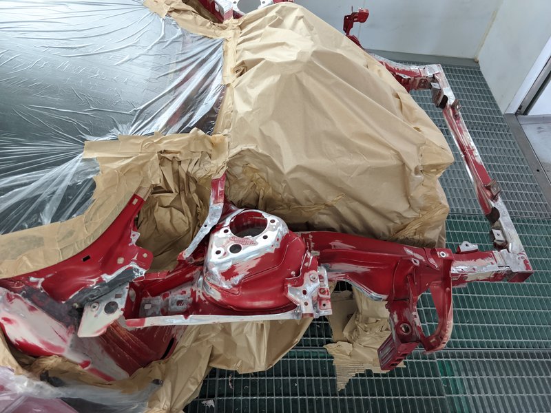

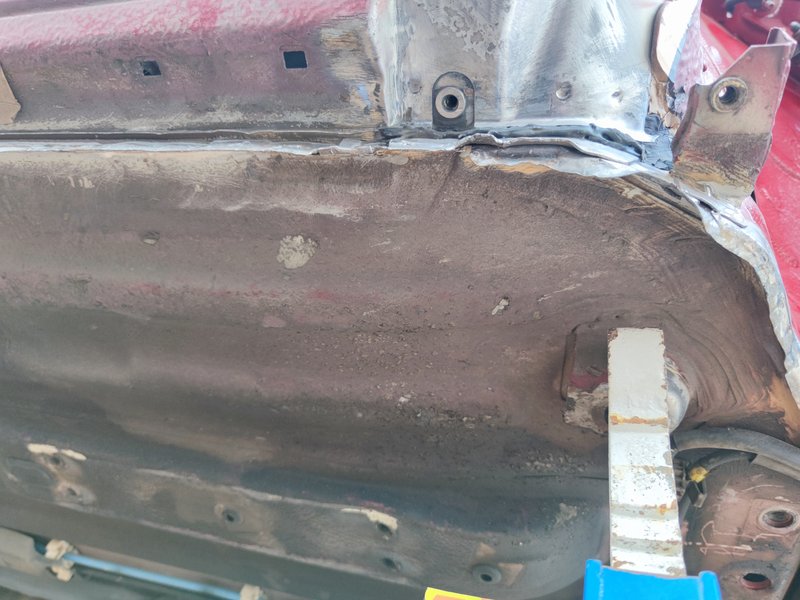

Última entrega antes de fin de año, bien cargada de avances en el proyecto!!
Como dije, tenía problemas con hacer cuadrar todo el frontal y había dudas si el coche tenía alguna deformación que me impidiese cuadrar las cosas bien. Al final se tuvo que hacer unos patrones para medir la carrocería y comparar también medidas de ciertos anclajes en lados izquierdo y derecho. Por suerte la carrocería estaba en perfectas condiciones y "sólo" hizo falta mover un poco varios soportes y sobretodo retocar bastante el capot y la parte de las aletas con los faros, que no permiten casi ningún márgen de regulación, una cosa ridícula. Y el paragolpe nuevo también ayudó mucho.

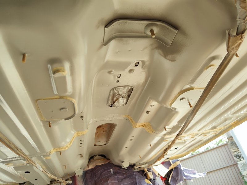

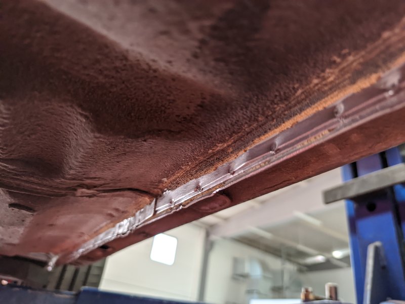

Tras un par de días de trabajar en el frontal para cuadrar todo, ya lo puse en burras para acabar todo lo pendiente en el frontal, bajos, etc...

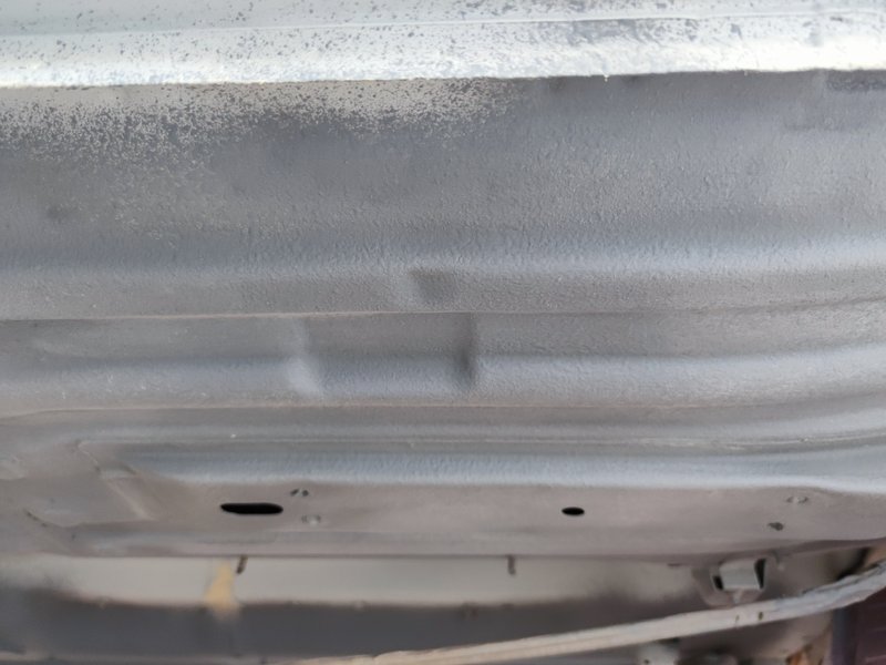

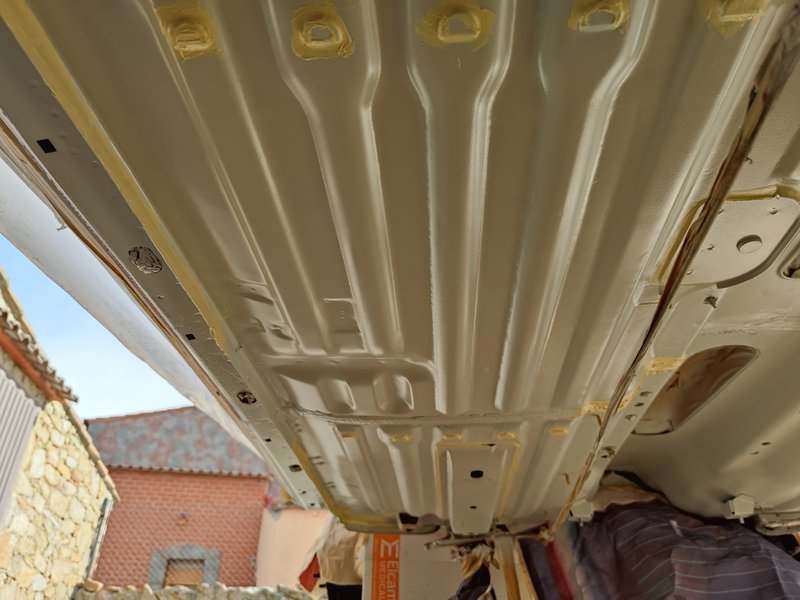

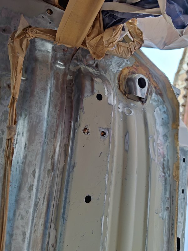

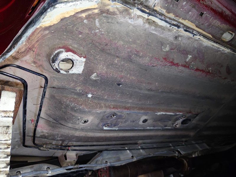

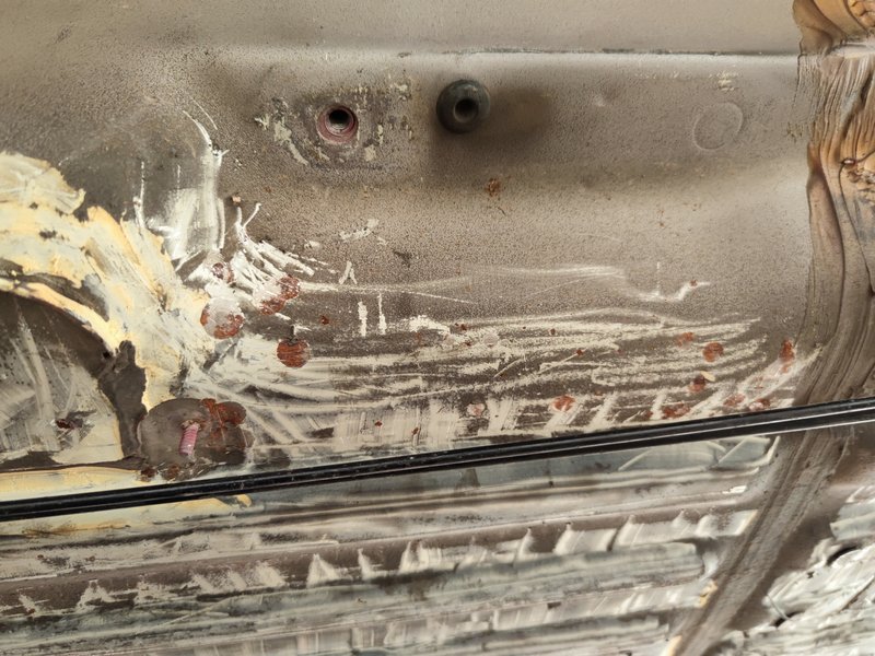

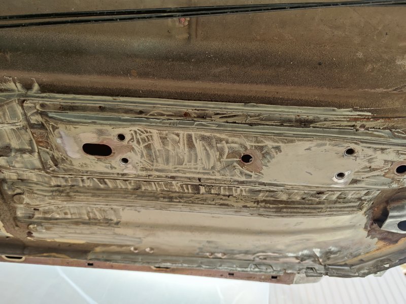

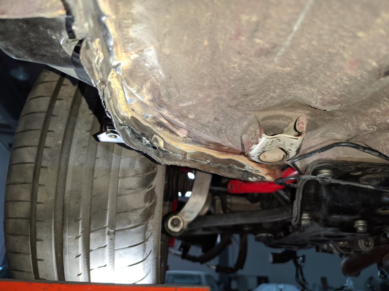

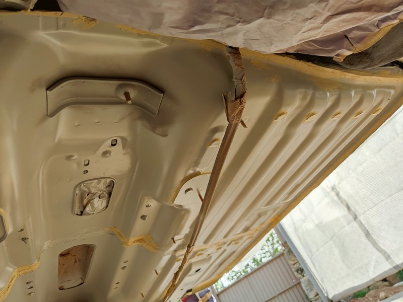

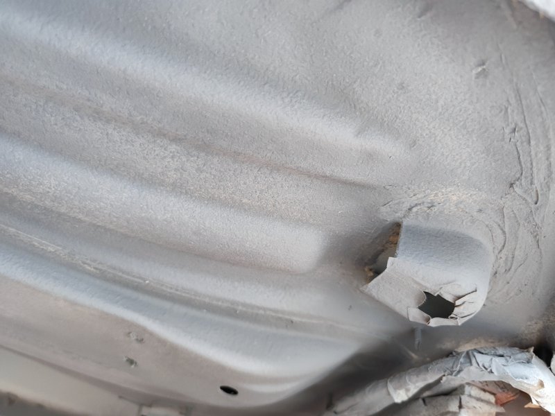

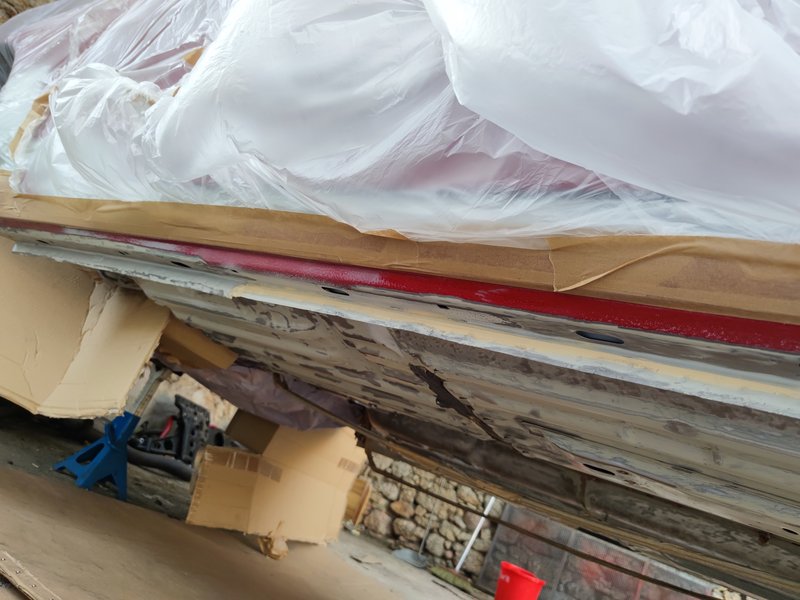

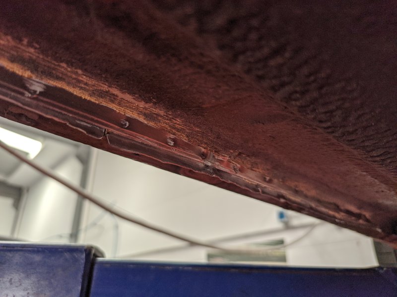

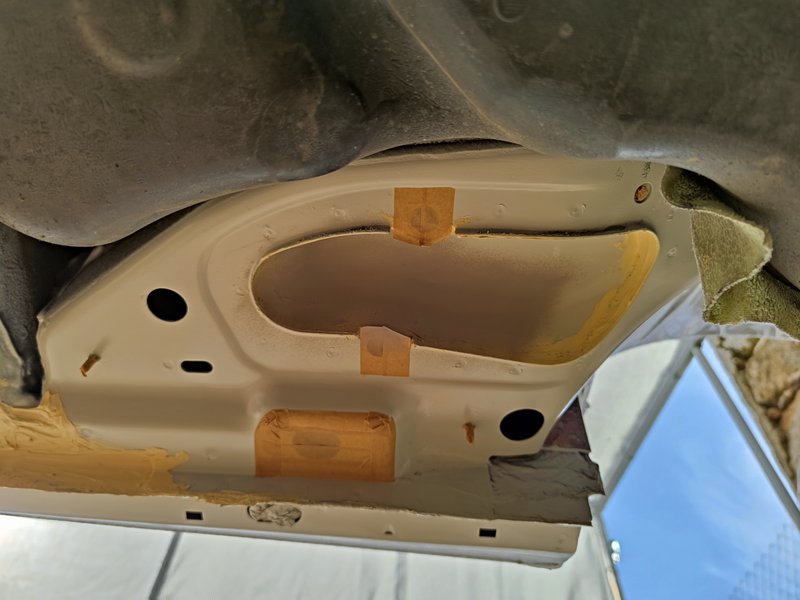

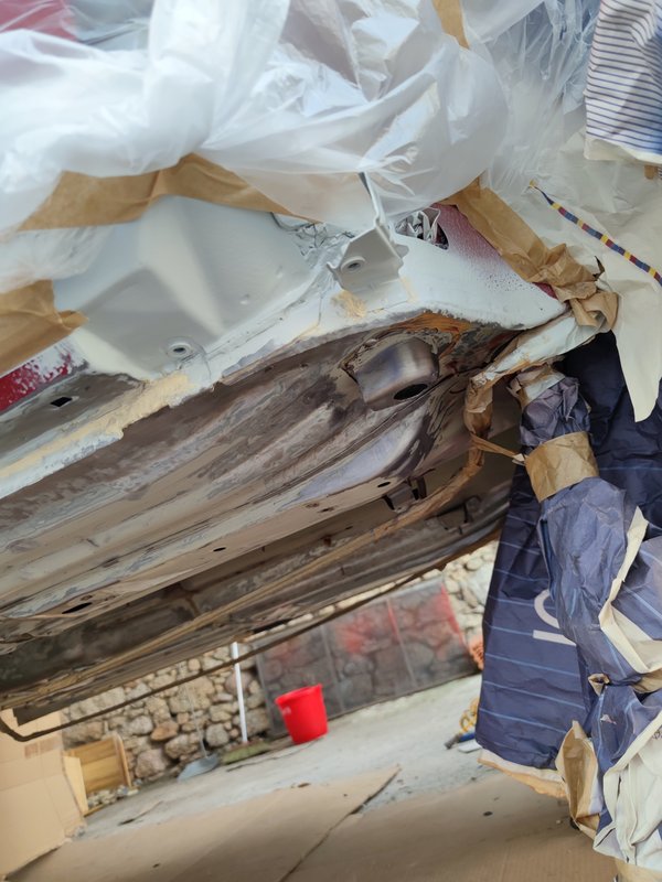

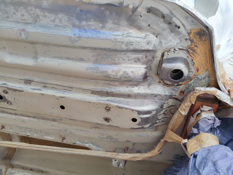

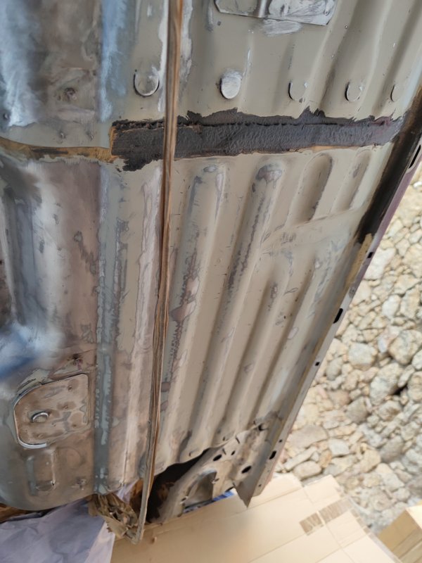

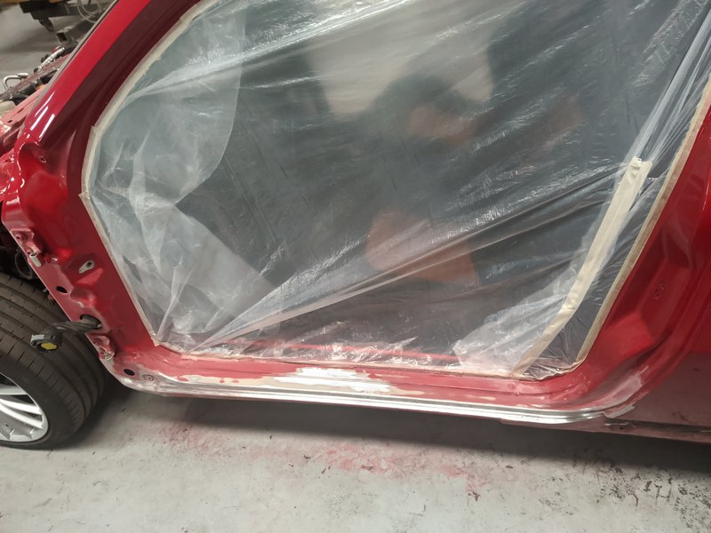

Así estaban los bajos, las pestañas de los estribos estaban tan reventadas que tuve que abrir entre las chapas porque la imprimación estaba saltada y para sacar tierra que tenía metida, etc..

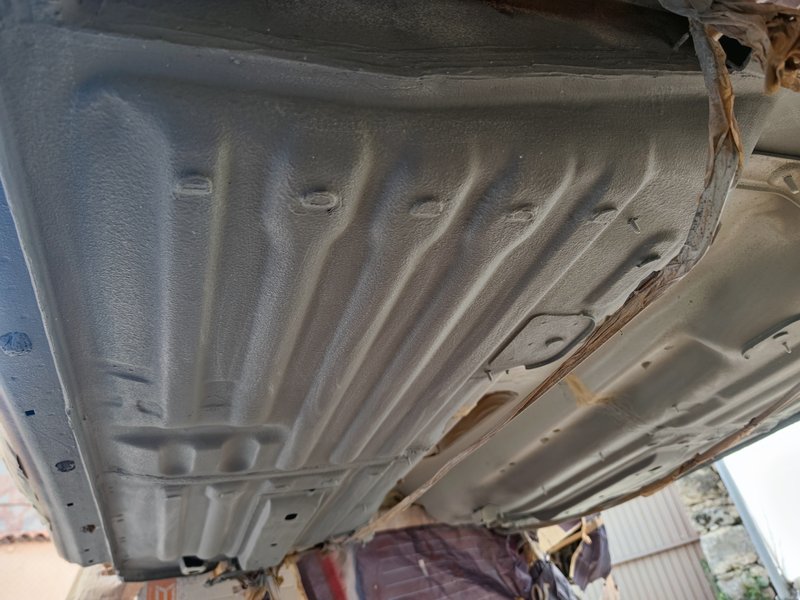

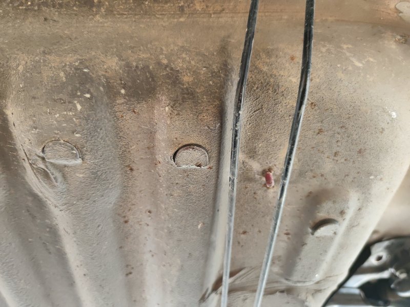

Luego los bajos daban bastante pena, con algunos golpes y rascones en el antigravilla aquí y allá y sobre todo muy acrivillados me imagino de cuando llevaban semislicks, etc..

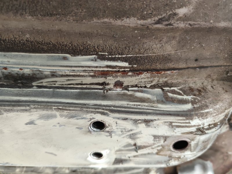

En la parte trasera había algunos comienzos de óxidos

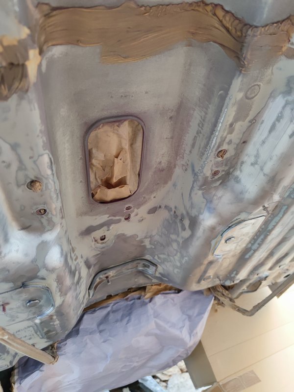

Así que con eso, las experiencias con el 146 y yo que tampoco soy de recular con este tipo de cosas :cool: me lié la manta a la cabeza y empecé a raspar el antigravillas y salieron más cosillas:)
En resumen, tras 865432197 horas ya estaba todo limpio y listo para pintar y sellar todo, me alegro de haberlo hecho porque debajo del antigravillas había más de un óxido que entonces era bastante fácil solucionarlo pero en unos años seguramente alguno podía dar bastante más dolores de cabeza.

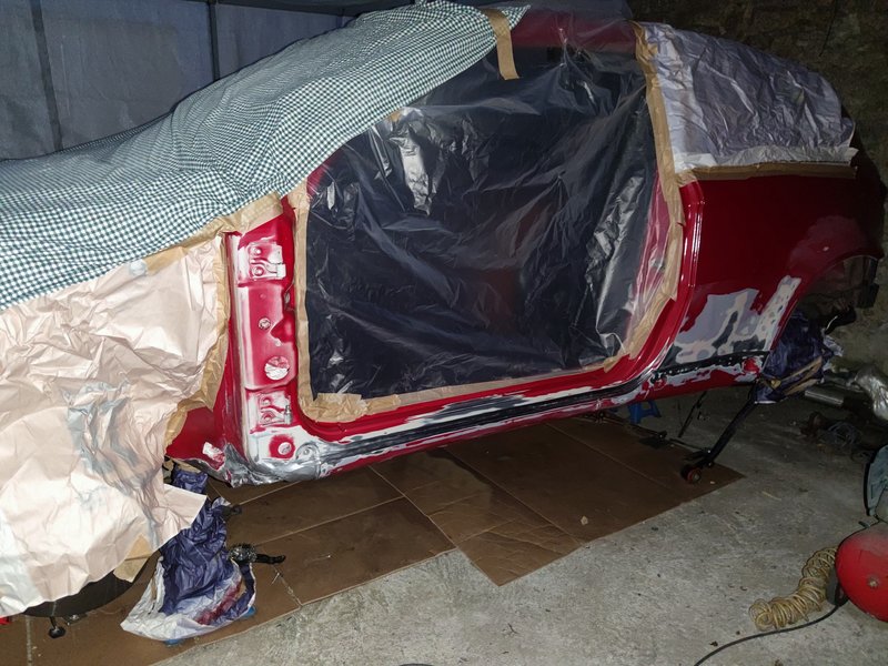

También se metió caña a las partes de las aletas traseras y los marcos de puerta que yo quería quedar solucionados

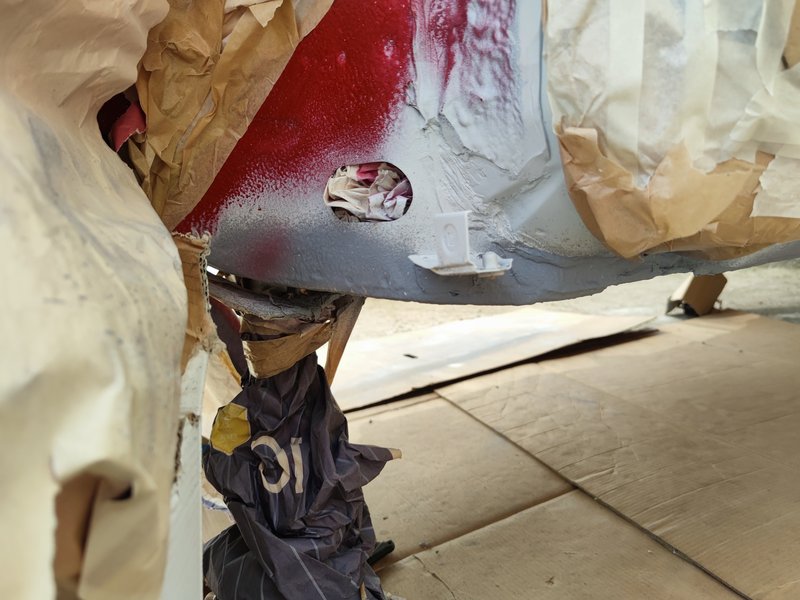

Primeramente se imprimaron todas las pestañas de los estribos donde tuve que abrir las chapas para después sellarlas y cerrarlas, así se evitan óxidos a largo plazo. Así ya queda todo listo para imprimar todo y empezar a sellar todas las solapas, etc...

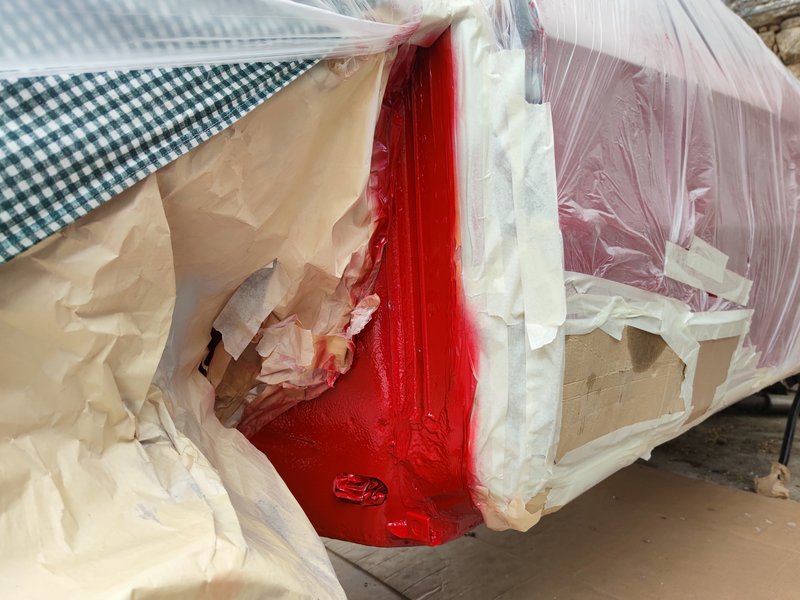

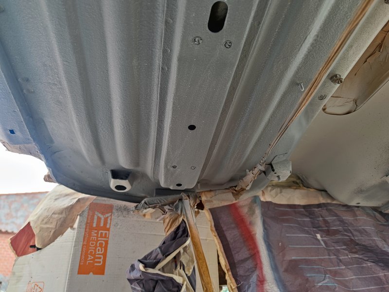

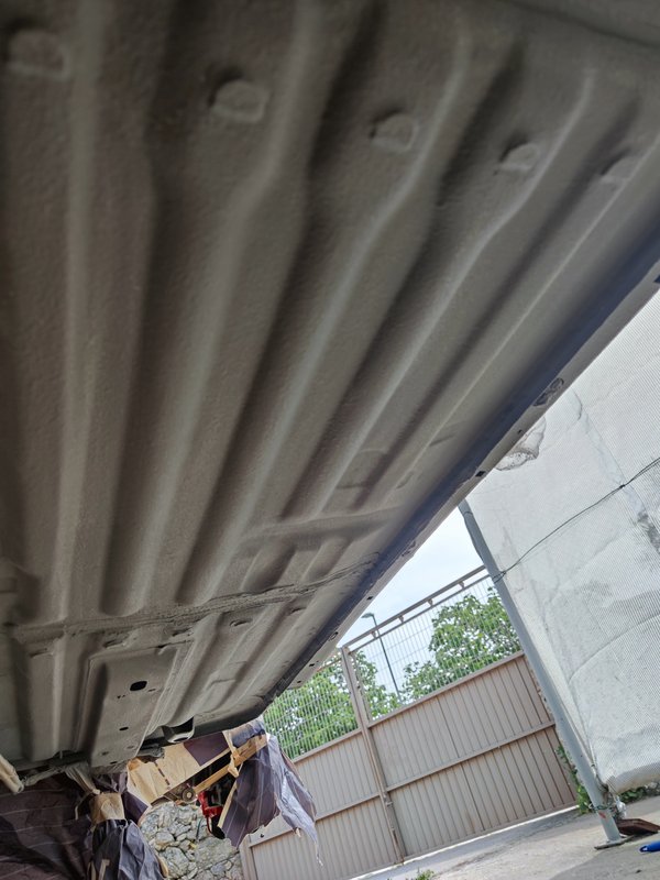

Todo imprimado y tras catalizar, ya estaba listo para sellar todo. También puse mucho empeño en enmascarar ciertas zonas donde no quería que hubiese antigravillas en zonas de anclaje de suspensión trasera y otras zonas clave.
Algunas fotos en proceso de dar el antigravilla, que es un coñazo porque salpica un montón y mejor no lo dejes secar donde no toca que luego te cagas para quitarlo. Para esta ocasión probé con un antigravillas flexible y con Zinc, que ayude todo lo posible para combatir el óxido.

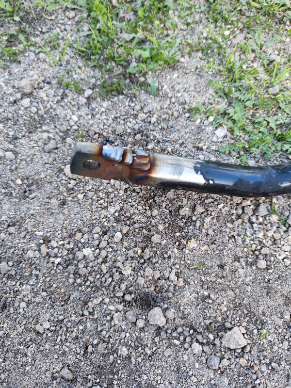

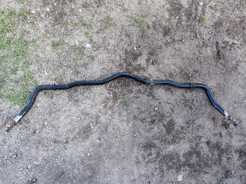

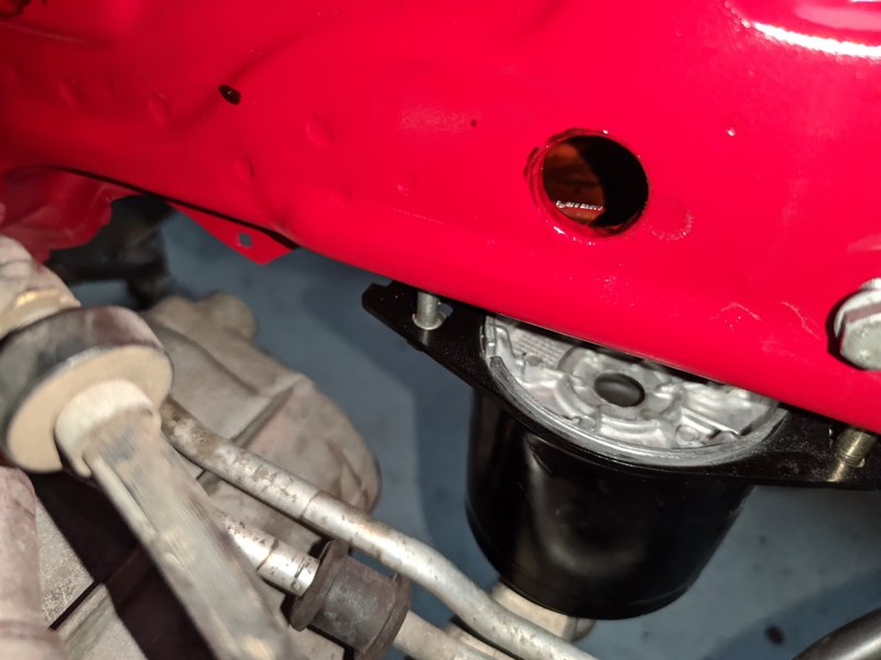

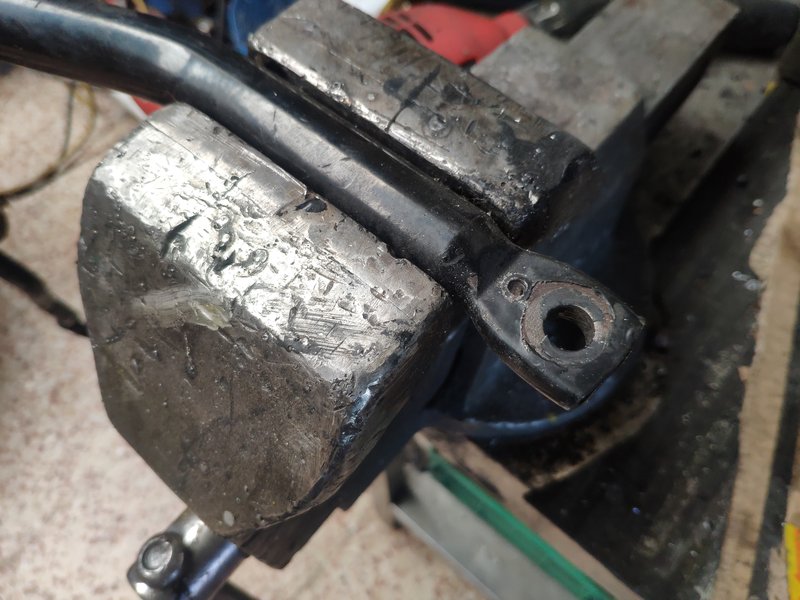

Mientras el antigravillas secaba me lié con otras tareas, mi plan era también aprovechar para hacer ciertos cambios en la suspensión porque no acababa de estar muy contento con cómo iba, así que se iban a hacer ciertos cambios. Primeramente iba a poner la barra estabilizadora delantera original en cambio de la Eibach, pero quería hacerle otro punto de anclaje de los tirantes para hacerla un poquito más dura que lo que ella es originalmente, así que manos a la obra:)
Como había que fresar bastante para hacer sitio para poder poner el tirante en la barra, reforcé los extremos de la barra un poco

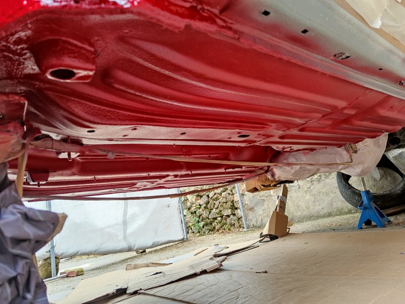

Con el antigravillas ya seco tocaba arañarlo un poco porque esta vez quería quedarlo aún mejor y lo quería pintar del color del coche
Después de unas cuantas horas ya estaba todo rojo y brillante:cool:

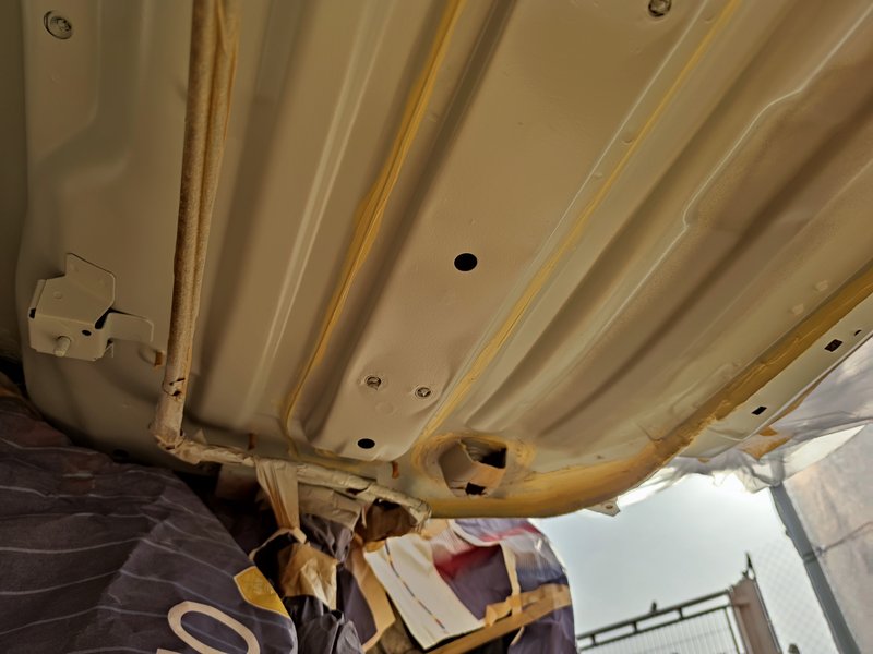

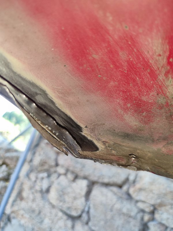

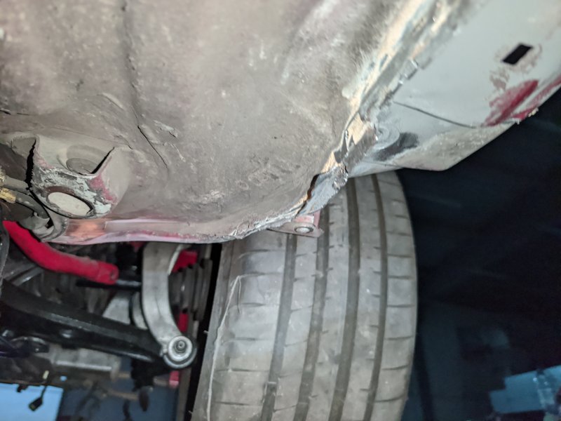

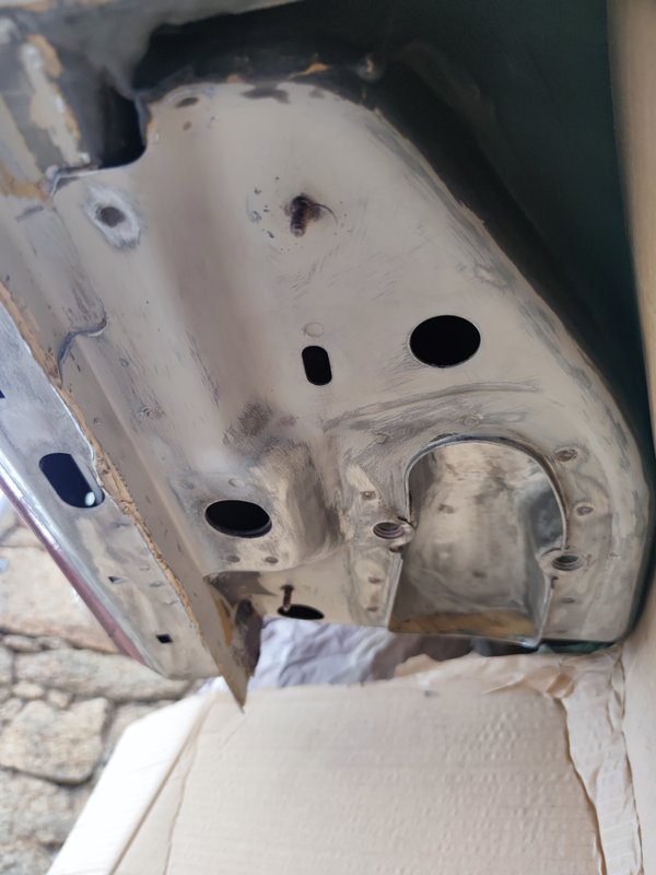

Otra tarea pendiente que me quedaba eran las pestañas de las aletas traseras, hubo que abrir la chapa un buen poco para poder acceder a limpiar todo, después se imprimó todo, se sellaron las solapas y se cerraron, se imprimó de nuevo y se pintó! Por desgracia no hice fotos de todos los pasos

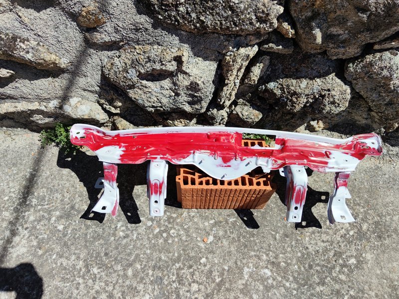

Y también preparé la traviesa del morro, ya lista para pintar
