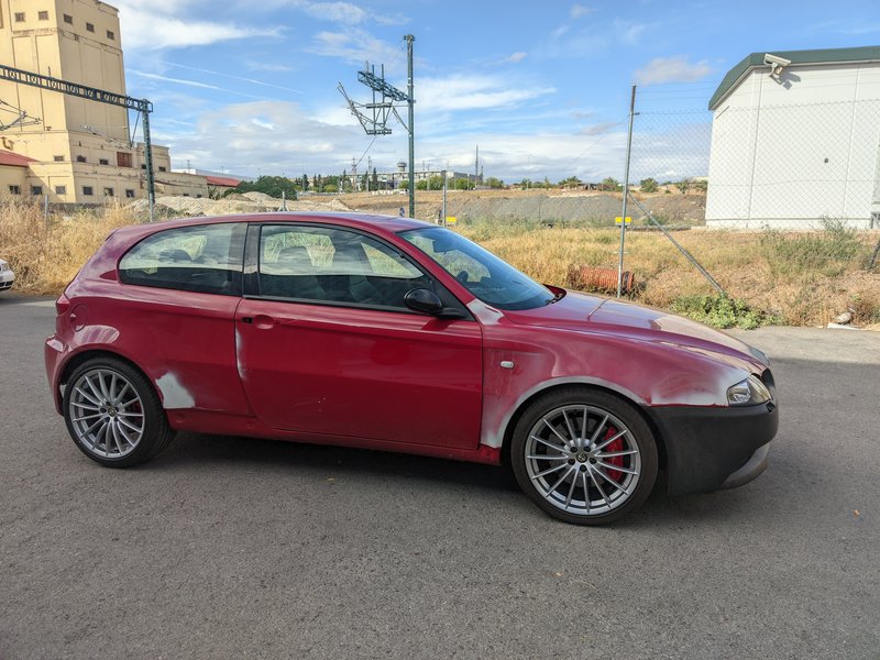

Otra entrega más, ya con el bastidor bastante avanzado también pude ir preparando aletas, puertas y otros trabajos varios.

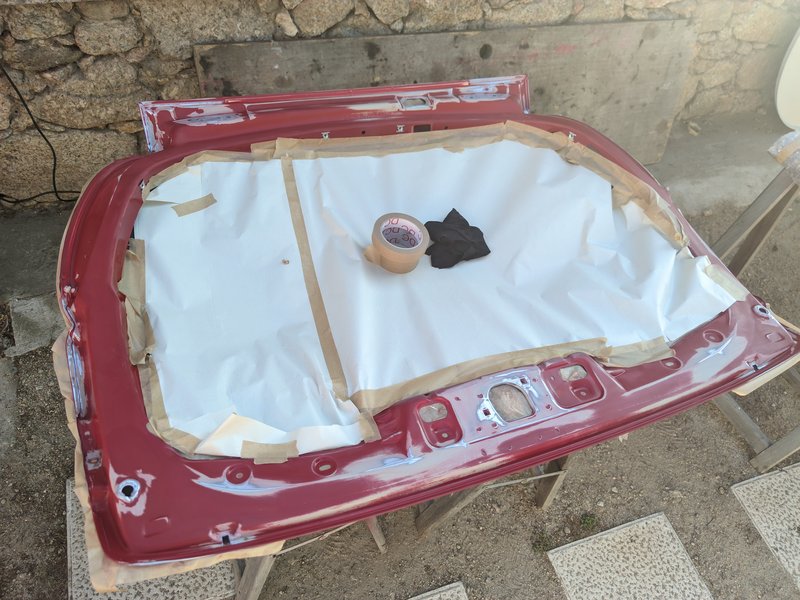

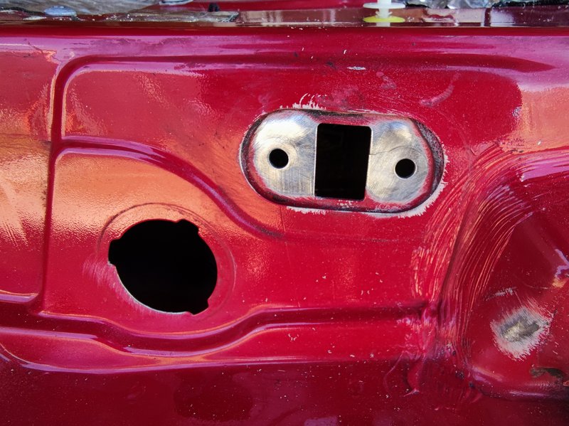

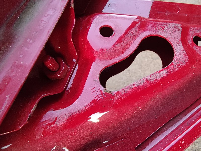

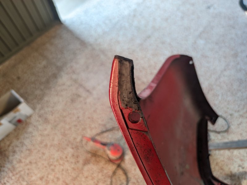

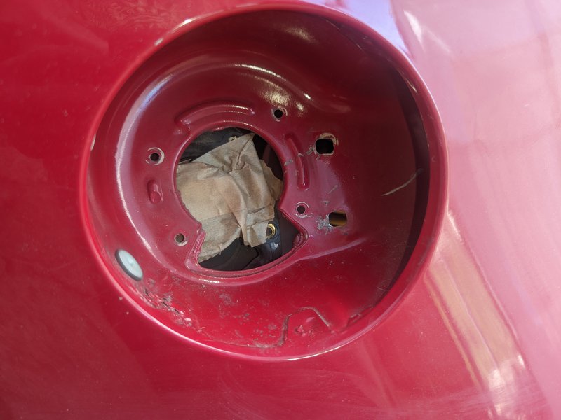

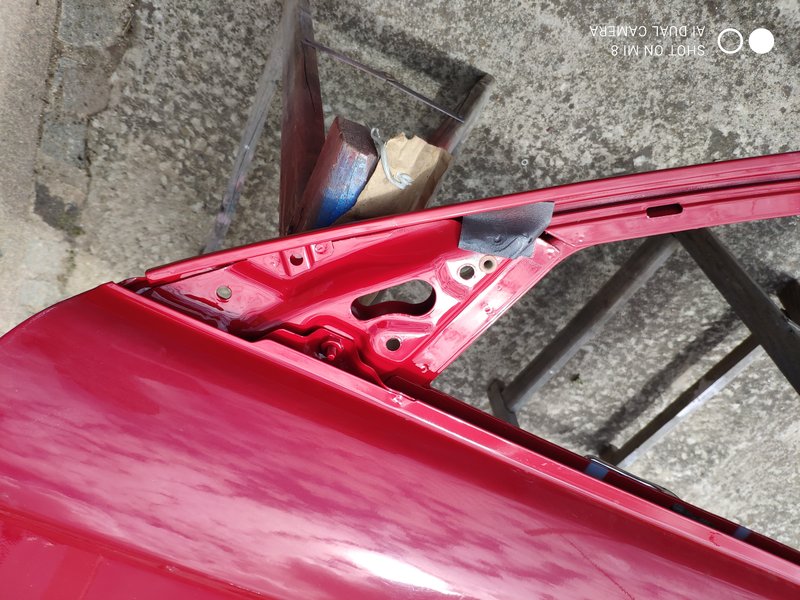

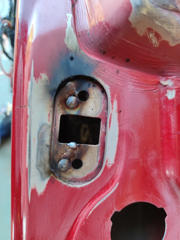

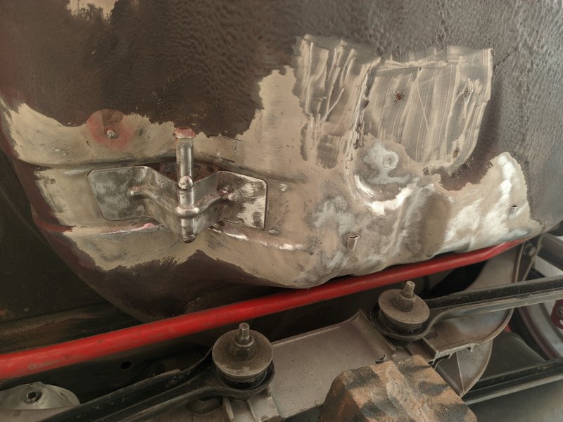

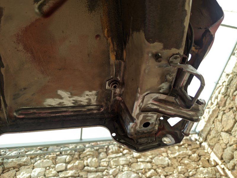

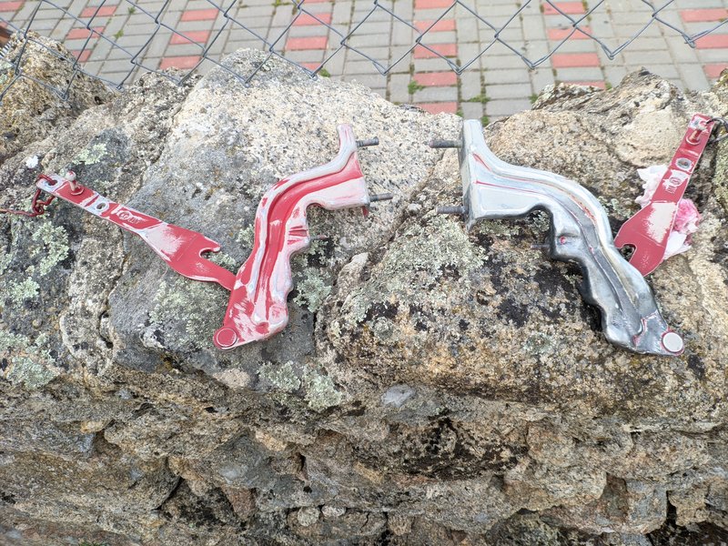

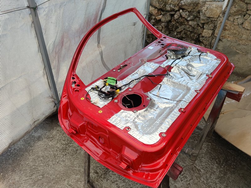

Las puertas tenían varias sorpresas, la del conductor estaba rajada la estructura donde monta el freno de puerta, un problema que arrastran ya desde modelos anteriores..
Se soldó

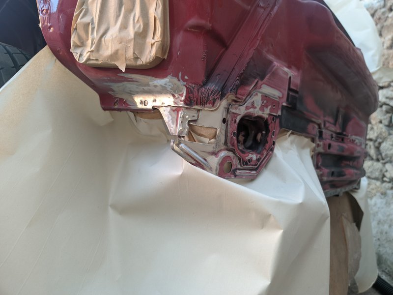

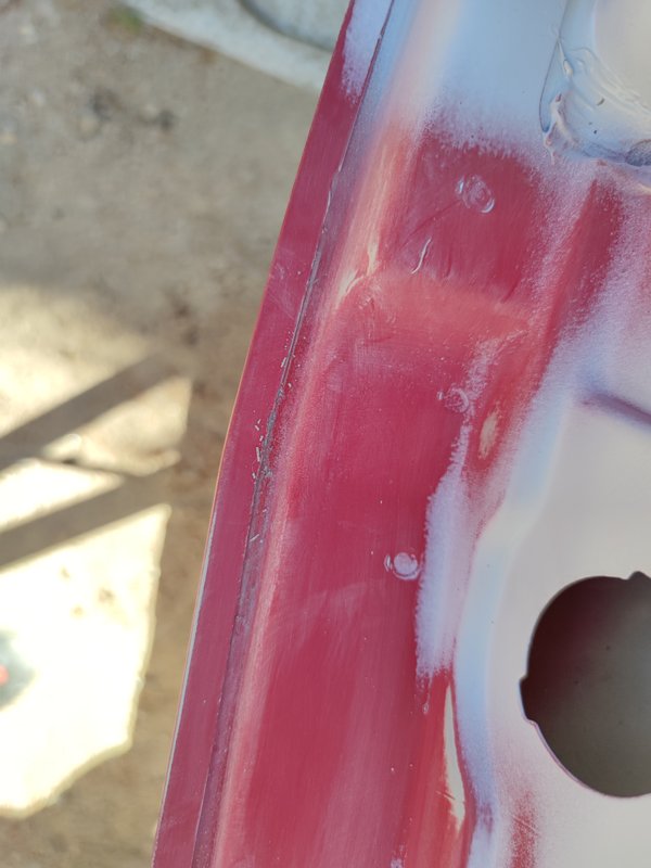

La puerta del acompañante tenía un óxido bastante feo en la zona donde monta el espejo
Se preparó y se imprimó
Luego otra cosa que me di cuenta ya cuando estaba para pintar una de las puertas era que ya había principios de óxido en los plegados de los paños de puerta sobre el cuerpo de la puerta, me dió por raspar y la pintura empezó a saltar muy fácil y había polvillo del Zinc debajo...al no ir sellada la pestaña debe haber quizás pequeños movimientos entre una chapa y otra.
Con eso preparado y repasada la soldadura de la zona del freno de puerta imprimé donde tocaba y se selló todos los bordes de los paños de puerta y otras zonas donde en fábrica no habían hecho muy buen trabajo.

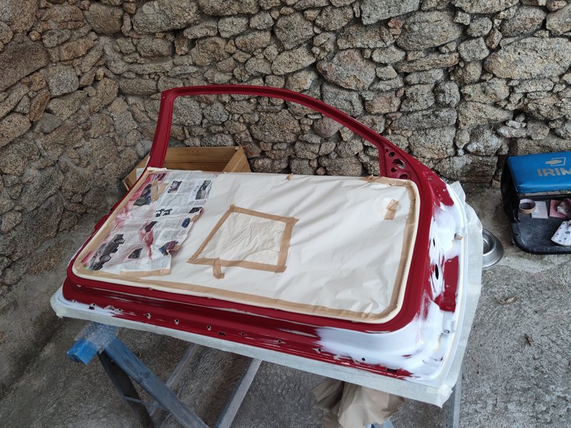

Puertas pintadas

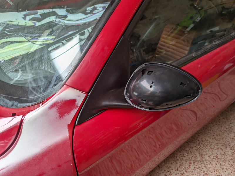

Y las zonas de los espejos tambien pintada

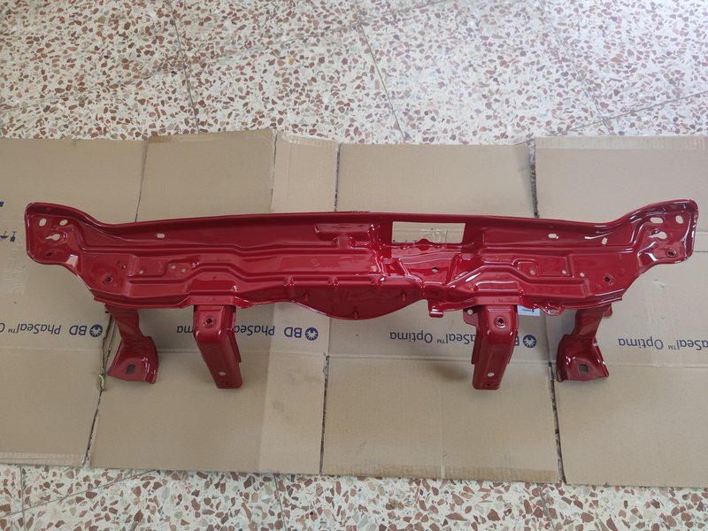

Traviesa superior radiadores pintada también

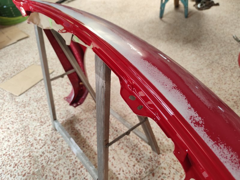

En su momento no pude terminar la zona del vierteaguas y tocaba terminar el trabajo, había algún rincón con principios de óxidos así que otros problemas menos!!

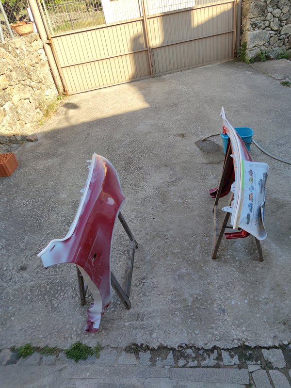

Aletas listas para pintar bordes superiores
Pintadas y listas para montar

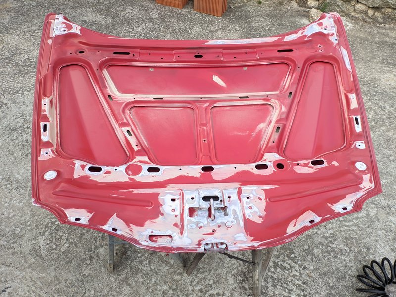

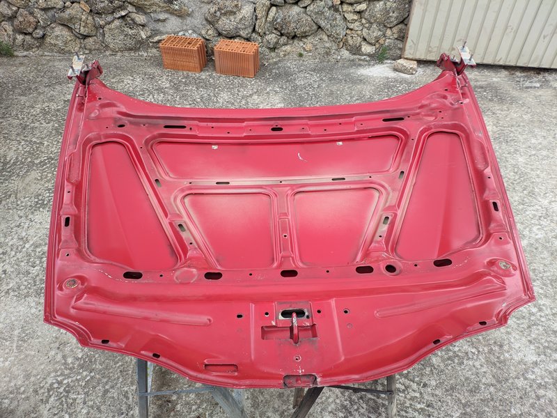

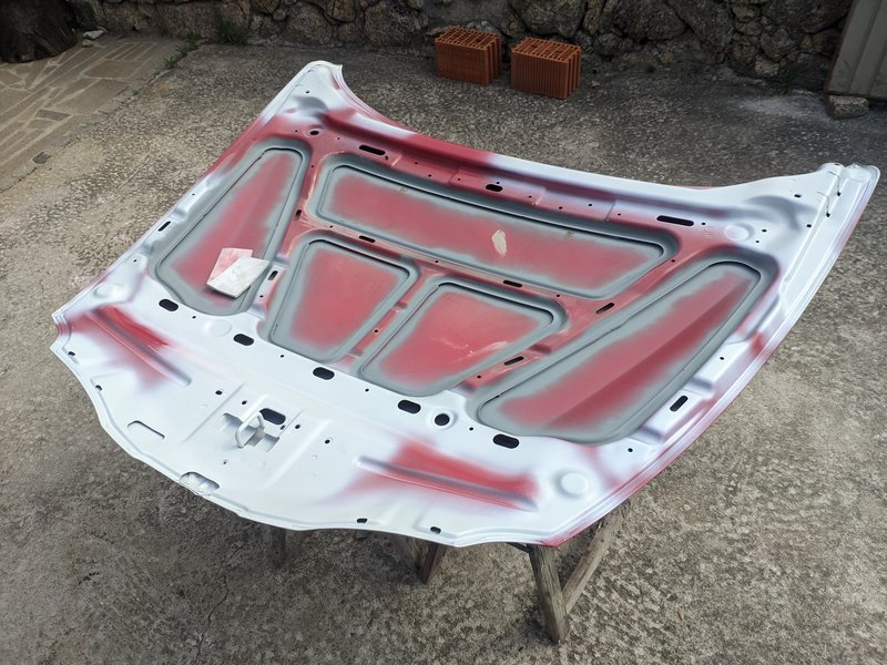

El siguiente paciente era el capot, que tenía un trabajito también el quedarlo bien

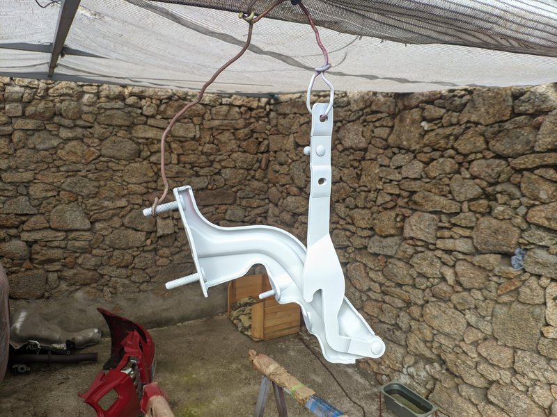

Las bisagras estaban bastante penosas y llevaron bastante trabajo el quedarlas decentes y limpias de óxido para que quedasen bien una vez pintadas
El capot más de lo mismo, bastante trrabajo el quedarlo bien
Bisagras imprimadas, ya daban aspecto de que iban a quedar bonitas una vez pintadas :cool:
Y capot imprimado también!

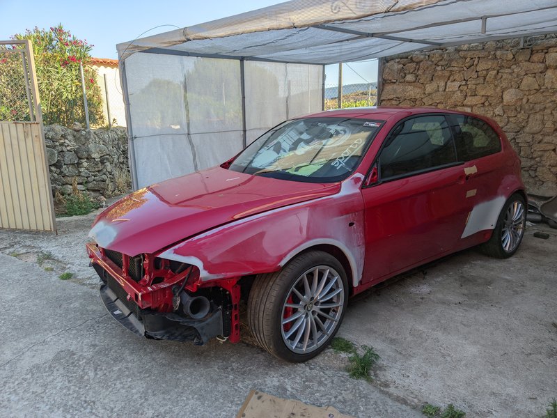

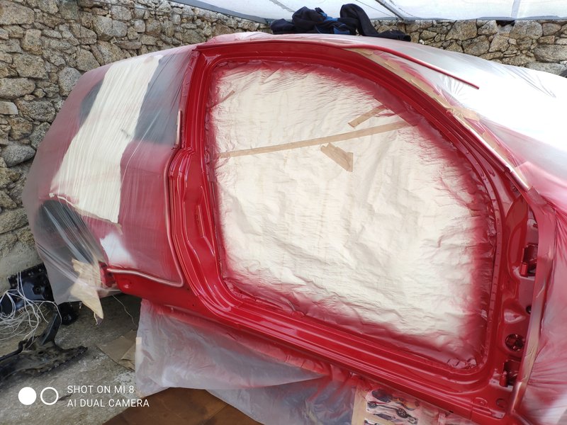

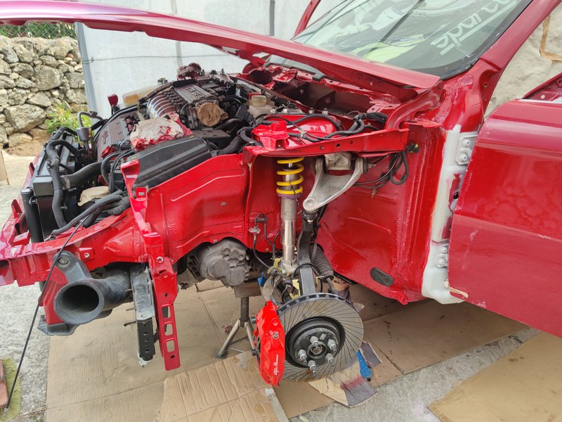

Bueno pues seguimos con el hilo, siguen quedando montones de cosas que mostrar!!

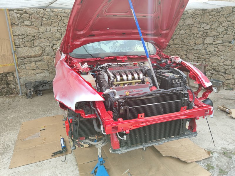

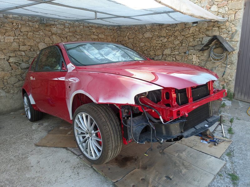

Antes incluso de preparar el capot ya monté las aletas en el coche, para poder pintar los interiores de la zona de las puertas sin que haya cortes con las aletas, tal como debe de ser. Aqui con capot y puertas bien cuadradas como referencia para colocar las aletas ya de primeras lo mejor posible.
Tuve el detalle de buscar el adhesivo expansible especifico que utilizaban para pegar las aletas a los montantes de la luna.
Montadas! Qué buena sensación cuando empieza a cojer forma

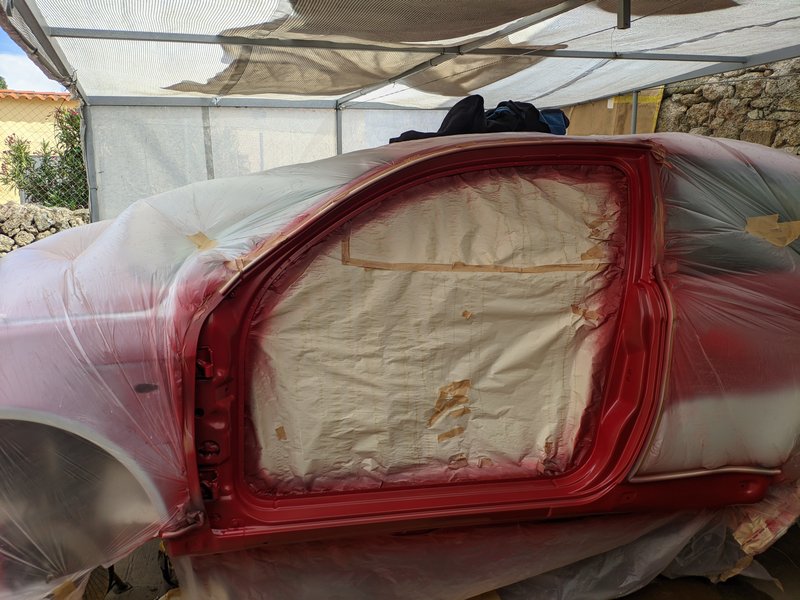

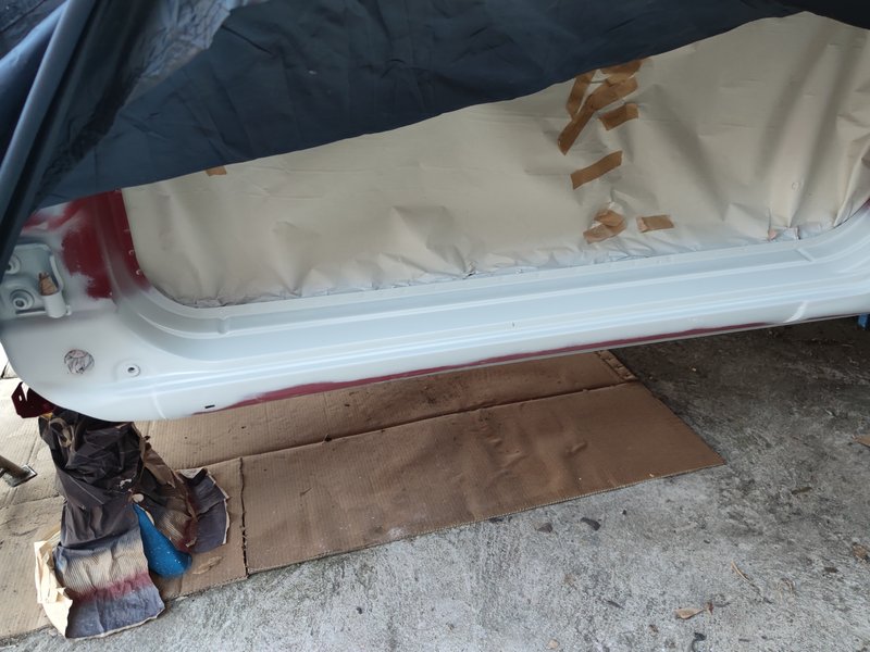

Y el hueco de las puertas ya estaba preparado para repintar
En proceso
Y barnizado! Quedó bastante bastante bien con algún defecto fácilmente solucionable

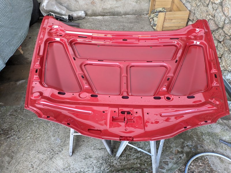

Capot también pintado, muy buenos resultados también

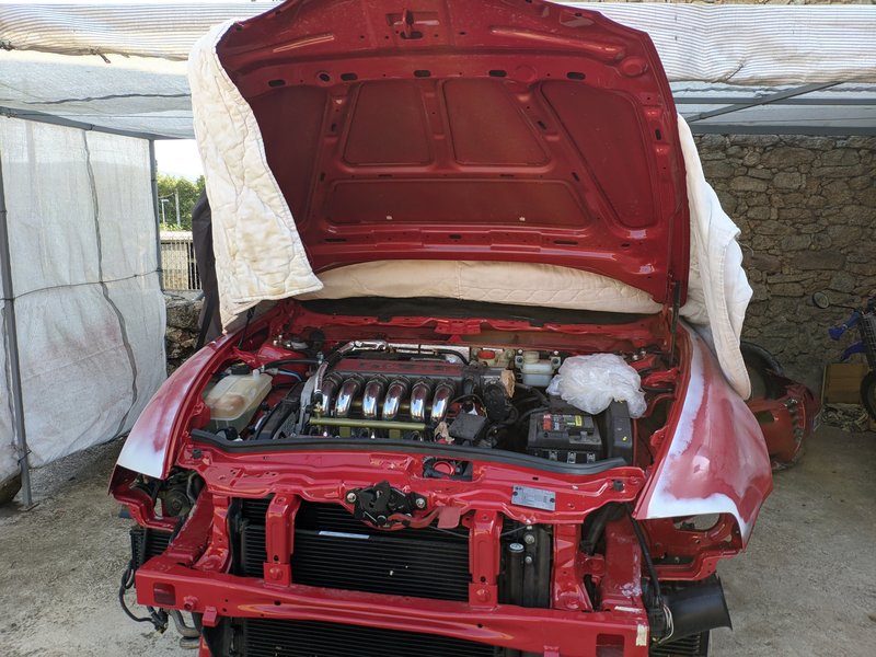

Ya una vez estaba todo bien catalizado se pudo ya volver a montar capot, traviesa..

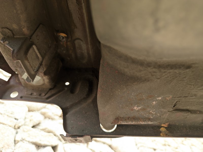

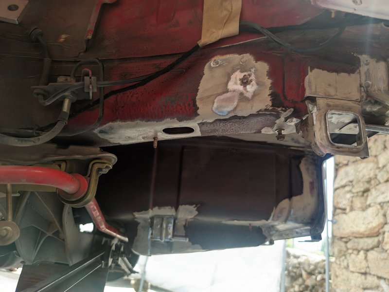

Otra tarea que me quedaba pendiente es sacar algunos golpes que tenía en los bajos, se sacaron y se volvieron a poner el aislante que tuve que quitar para tocar la chapa desde el interior

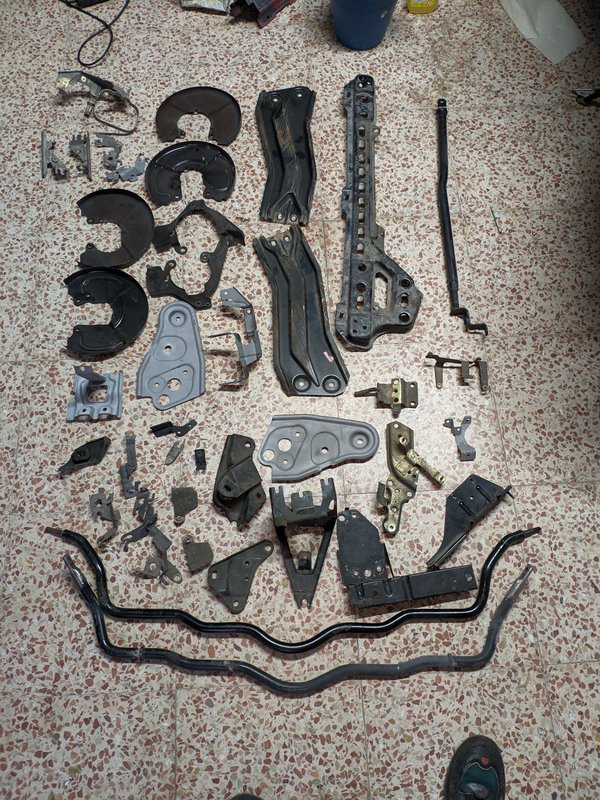

Con la carrocería ya bastante resuelta tocaba enfocarse en otras tareas, quería preparar bien ya todo que lo que faltaba de montar de soportes varios, subchasis delantero, etc.. Primero el subchasis, se ha resoldó completamente para ganar rigidez.
Aquí ya chorreado junto con otras cosas.

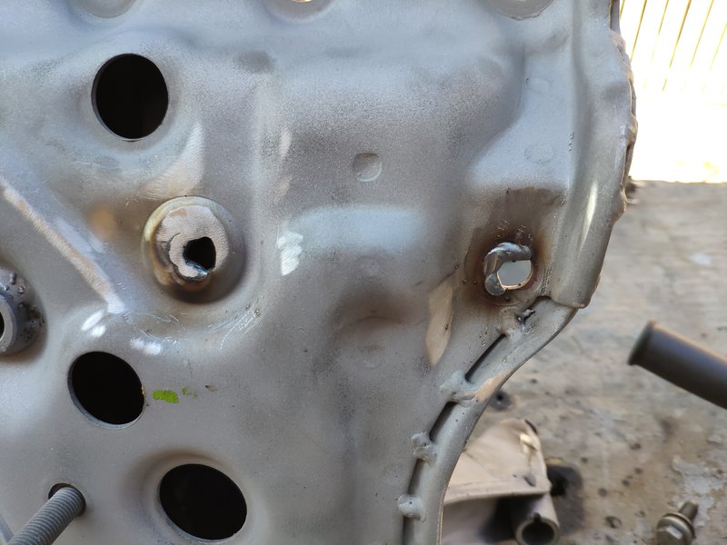

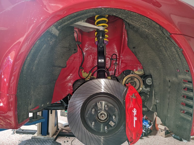

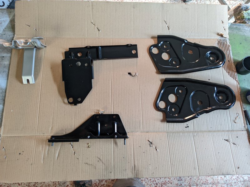

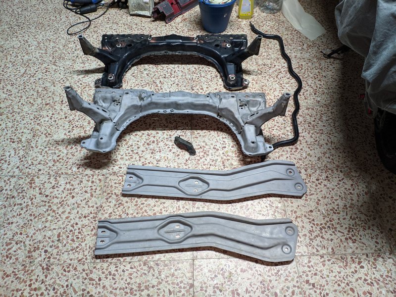

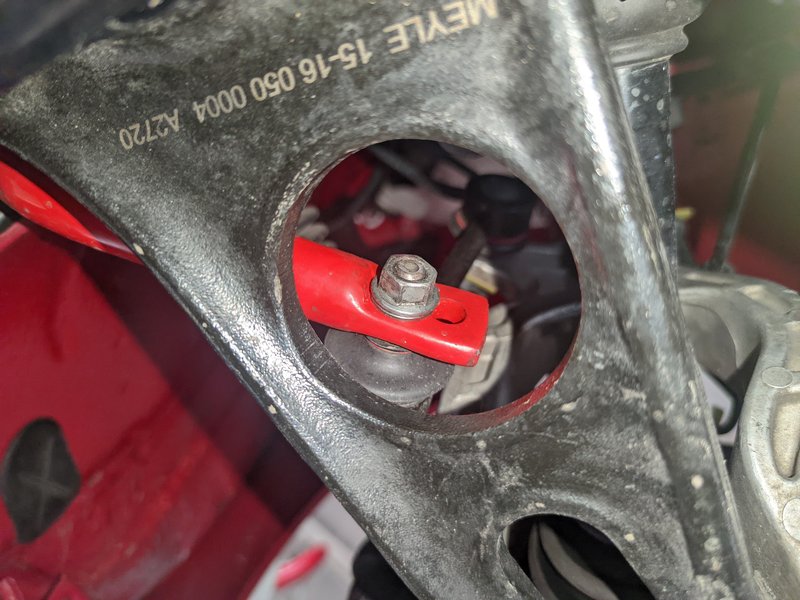

Y aquí en proceso de modificar el punto de anclaje de los brazos de suspensión delanteros inferiores para cambiar geometrías

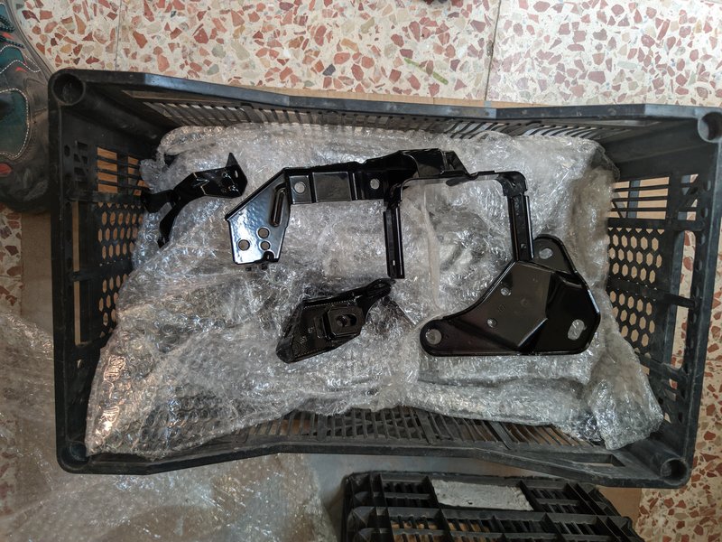

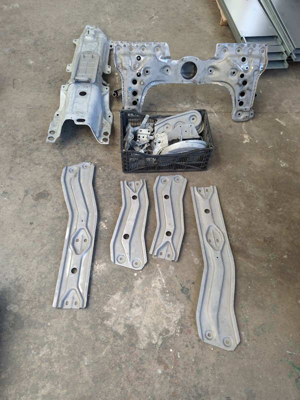

Y aquí otras piezas que se pasaron por el mismo tratamiento de chorreado, algunas son de otros proyectos que están en marcha también
El túnel central tambien se hizo
Y después de tropecientas horas ya tenía todas las cosas preparadas para pintarlas al horno, las del 146 quedaron y siguen estando muy bien así que el mismo proceso.
Y ya pintadas, buen trabajo :cool:

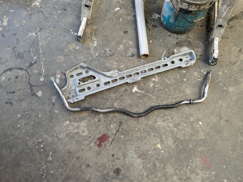

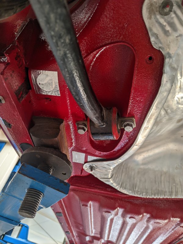

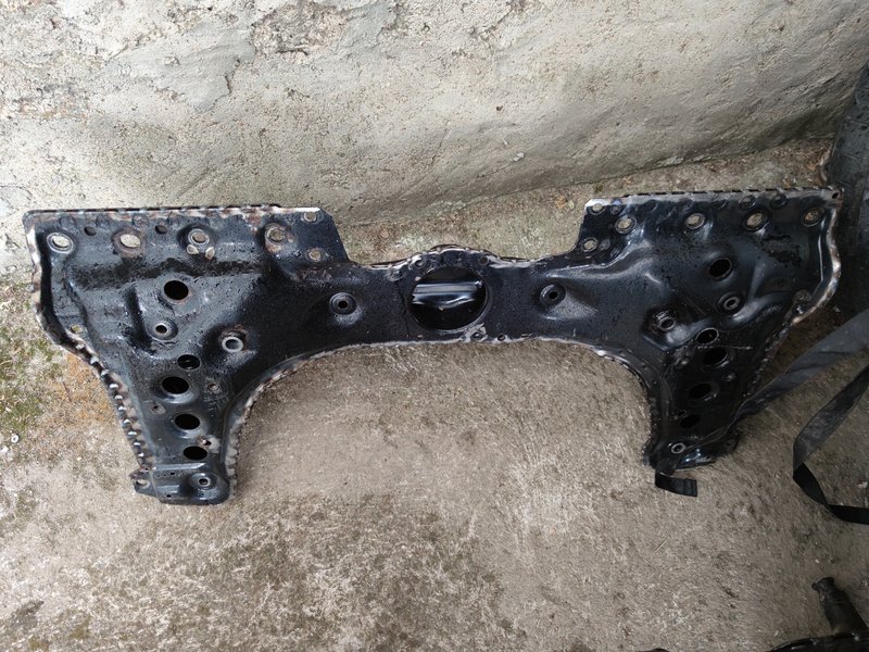

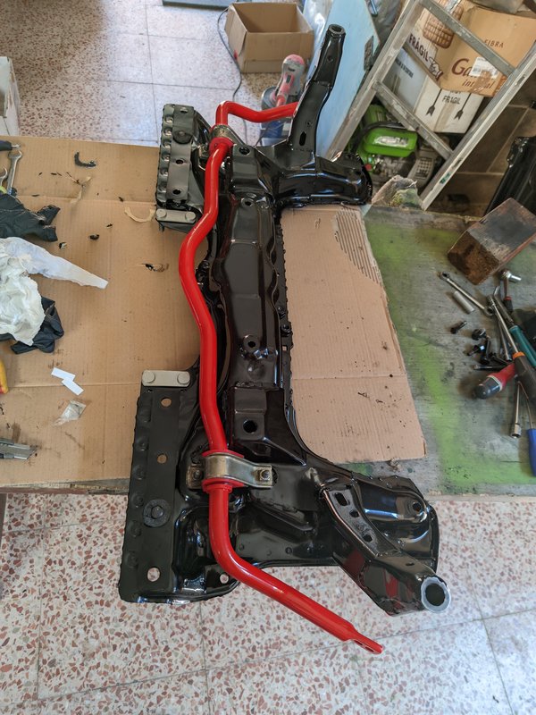

Subchasis preparado para montar con la barra repintada al horno en rojo para hacer juego con la trasera, silentblocks de poliuretano, etc..

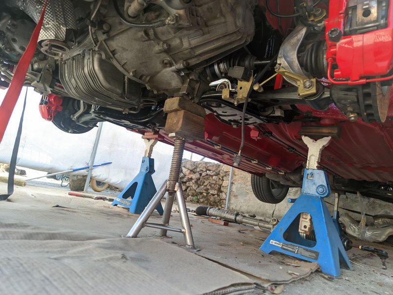

Y con la cuna preparada ya podía montarla en el coche y poder volver a ponerlo en suelo tras meses de duro esfuerzo para enderezar todo:)
Al final del día ya lo tenía listo para bajarlo al suelo.
Joder qué gusto!! Y qué planta tiene
Ya subido se ve mejor cómo están quedando las cosas

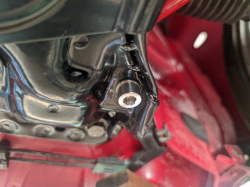

Algunos detalles chulos de tornillería
Se van montando más cosas, los refuerzos del subchasis, las tuercas insertables del subchasis, etc..

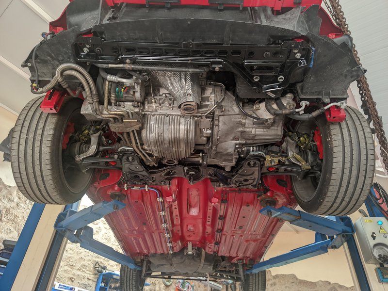

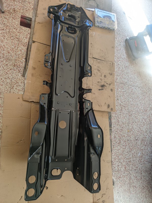

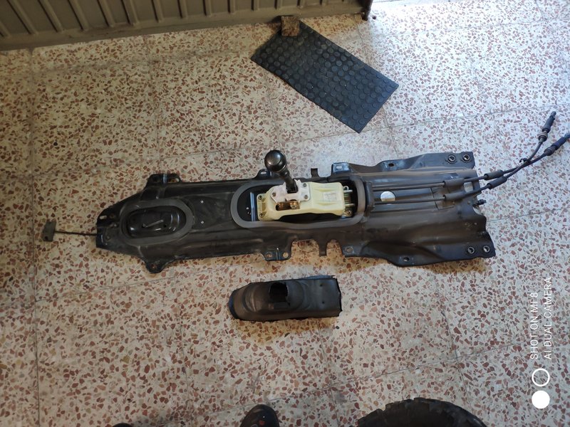

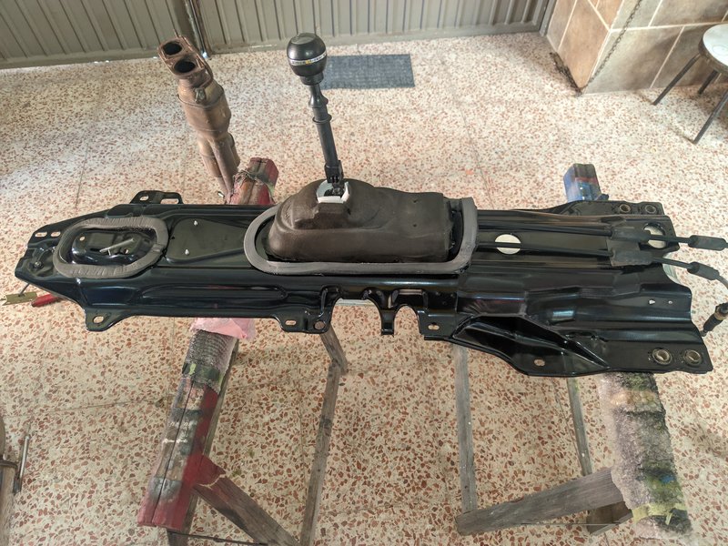

Túnel central montado y preparado para ponerlo en el coche
Pequeños detalles que no se dejaron pasar

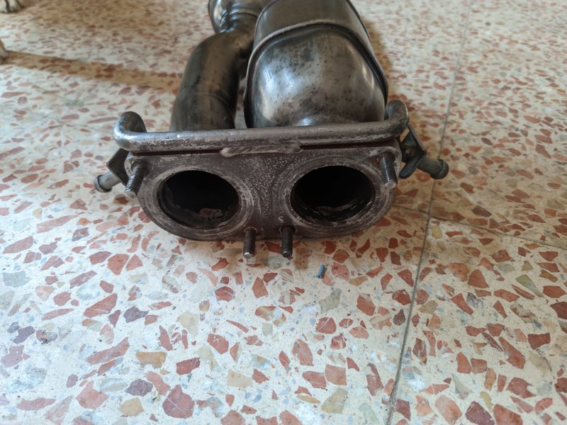

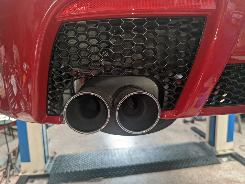

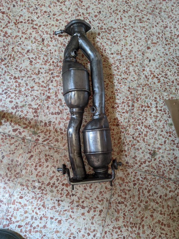

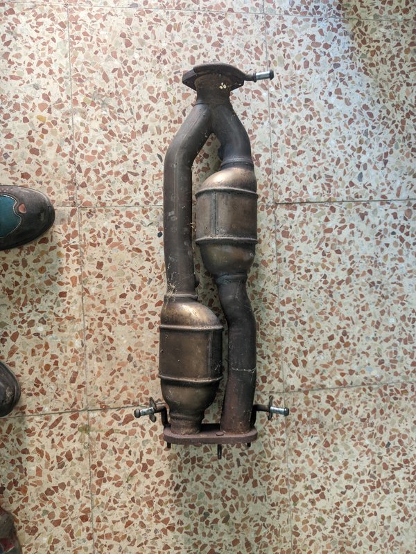

Los catalizadores se les pegó un buen repaso, se cambió un tornillo de las bridas de las downpipes, etc..

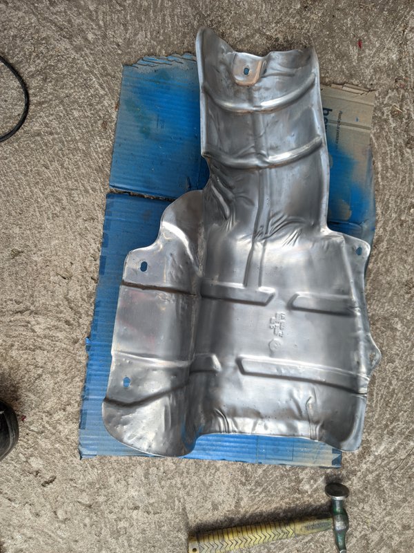

Se le pegó una buena limpieza y pulido a los escudos térmicos del túnel central

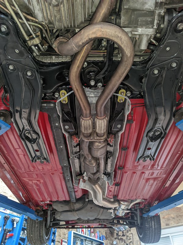

Túnel central y escapes montados

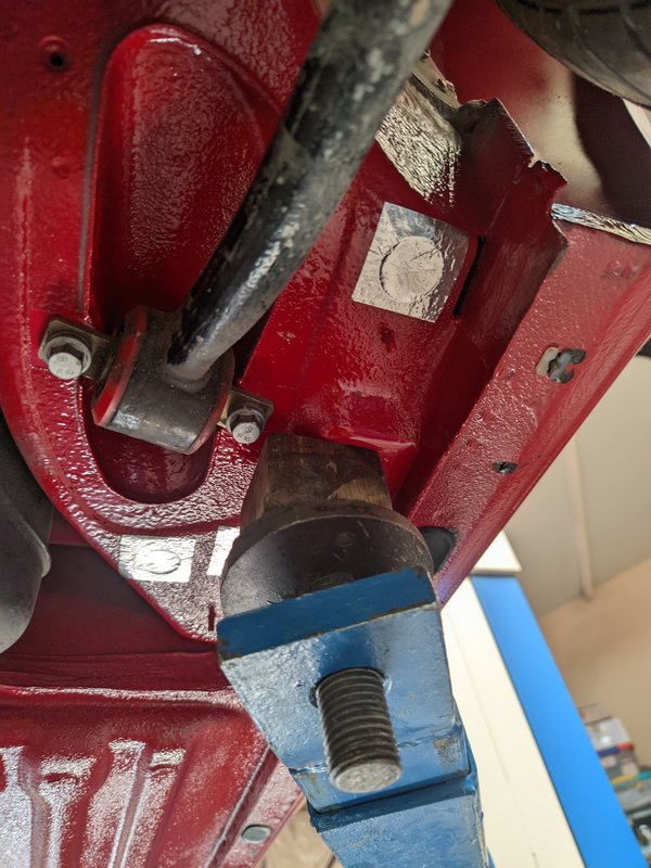

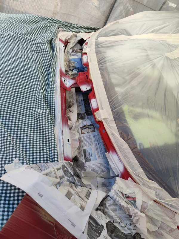

También se volvieron a repasar bien algunas cavidades del chasis que no le dí mucha cera la vez anterior, esta vez utilizé otro tipo que quedó mejor dada y volví a tapar todos los accesos

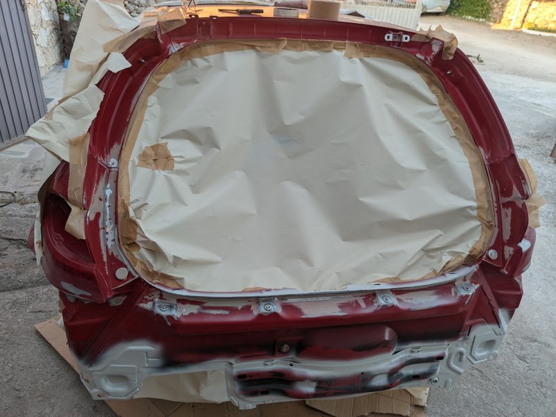

Maletero con todos los defectos preparados y listo para imprimar

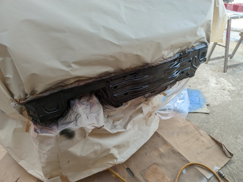

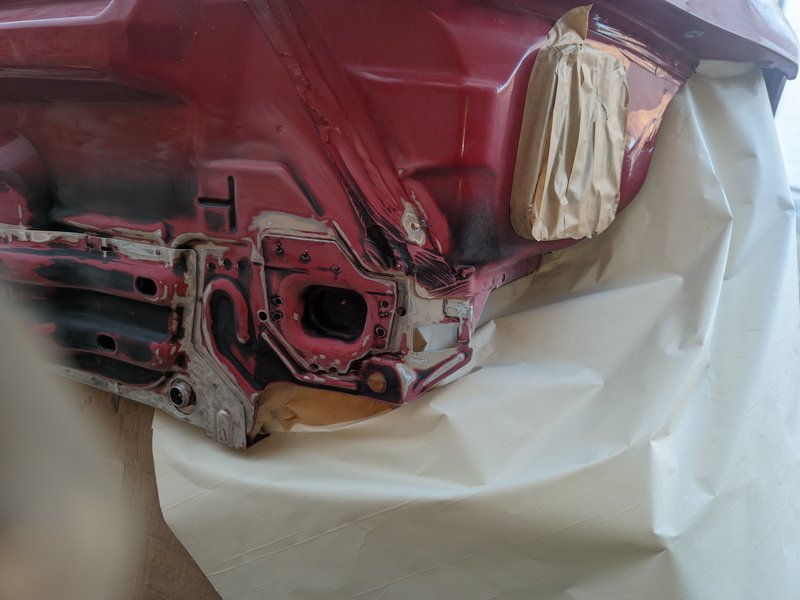

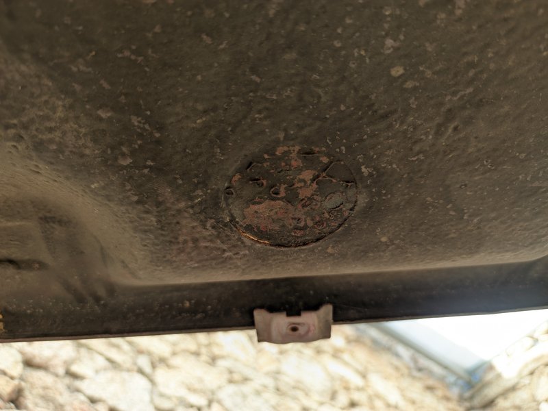

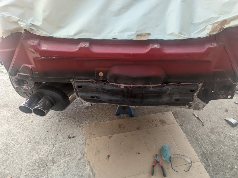

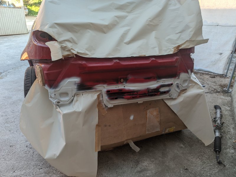

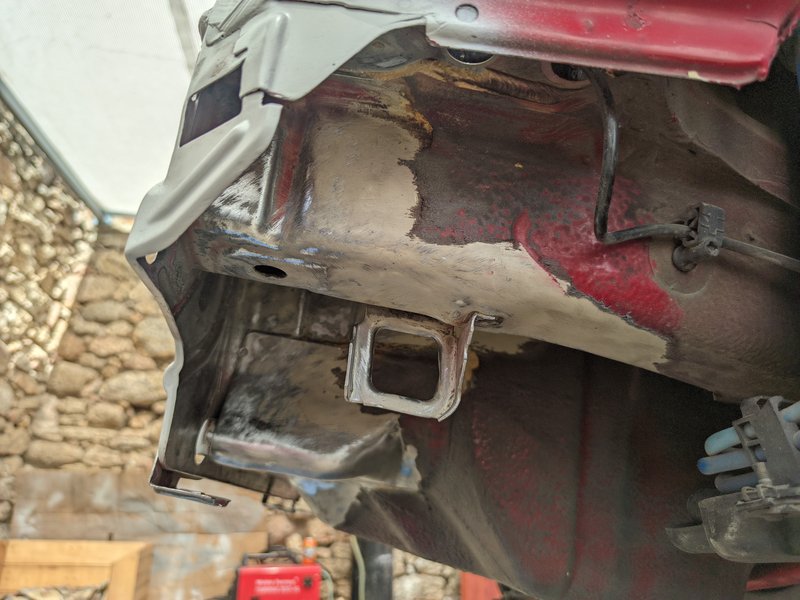

Ya en el coche en principio no pensaba hacer nada en los bajos por detrás del eje trasero, pero después de revisar bien y ya que estamos pues no merecía dejarlo así

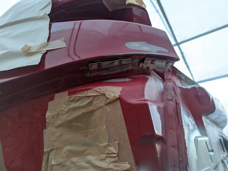

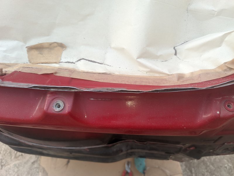

Primero empezamos por la parte que tapa el paragolpes, tuve que abrir las pestañas del maletero, había óxido seguramente por alguna entrada de agua..
Y en proceso de preparar toda la zona baja
Imprimado!

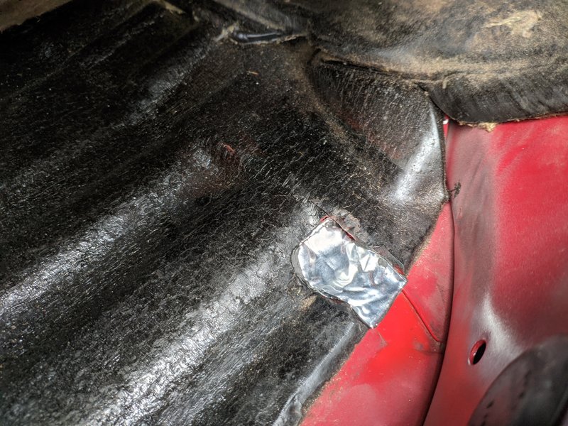

Parte superior preparada para imprimar. Curioso que hay algunos puntos que parece que hay alguna soldadura que parece latón..En esas épocas eso ya estaba más que olvidado, seguro que era alguna correción "artesanal" después de soldar la carrocería allá por 2003.

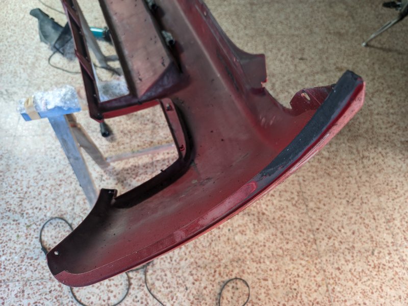

Y en otro órden de cosas, se iban preparando otras cosas como el paragolpes trasero, que tuve que reconstruir mucha parte de la zona de los pasos de rueda.
Antes
Después

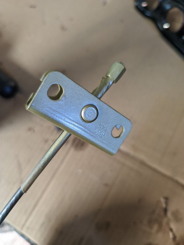

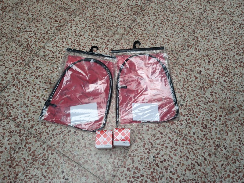

Y se iban consiguiendo otras cosas, como los cables del freno de mano nuevos, una solución para poder levantar el coche sin estropear el trabajo que se ha hecho y u

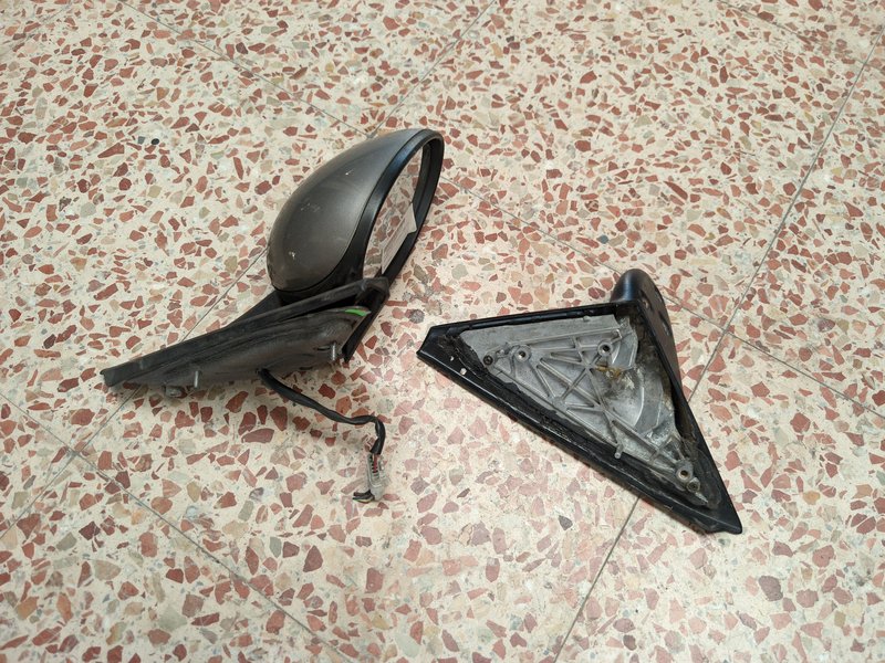

Y un espejo usado para reaprovechar la base, que la del mío estaba rajada.

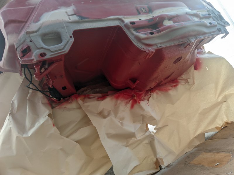

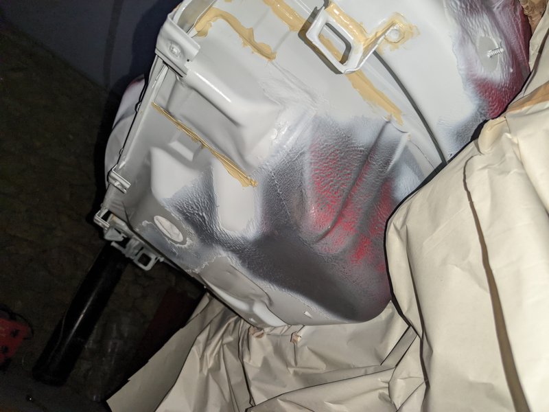

El siguiente paso era liarme con todos los bajos de la zona del maletero, parece que tampoco iba a ser mucha tarea pero al final había bastantes detalles que preparar
Se imprimó todas la zonas que se limpiaron
Una vez se secó la imprimación se selló todo lo que tocaba. Ya sólo haciendo éste paso bien hecho ya puedes mejorar mucho lo que hicieron en producción

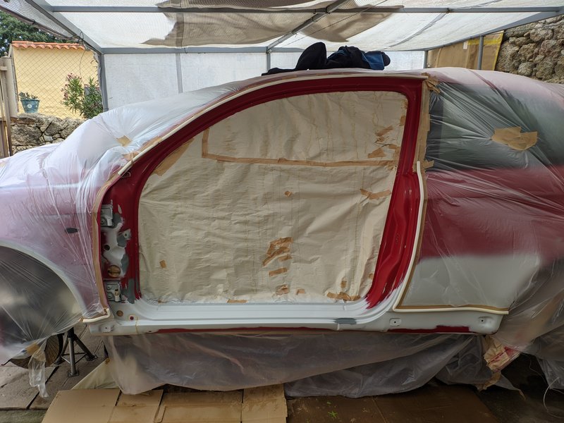

Siguiente, capa de antigravilla !
Y una vez pasado el tiempo que tocaba, se pintó tal como se hizo con el resto de los bajos

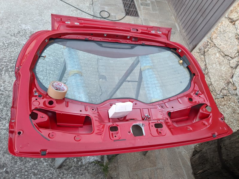

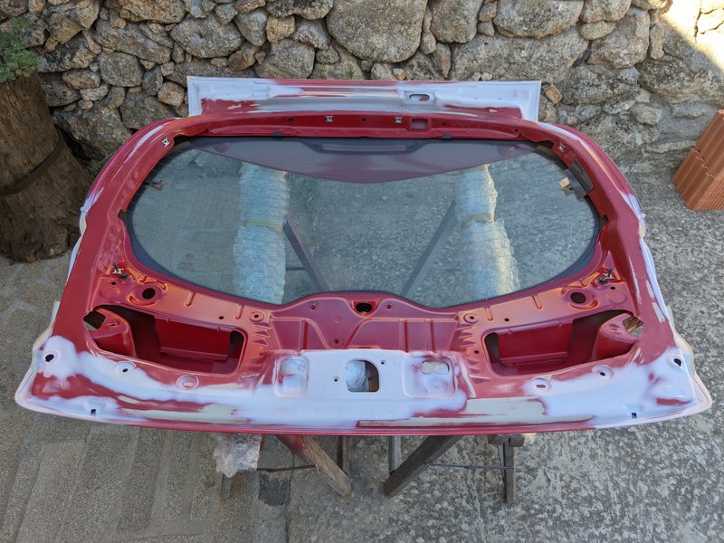

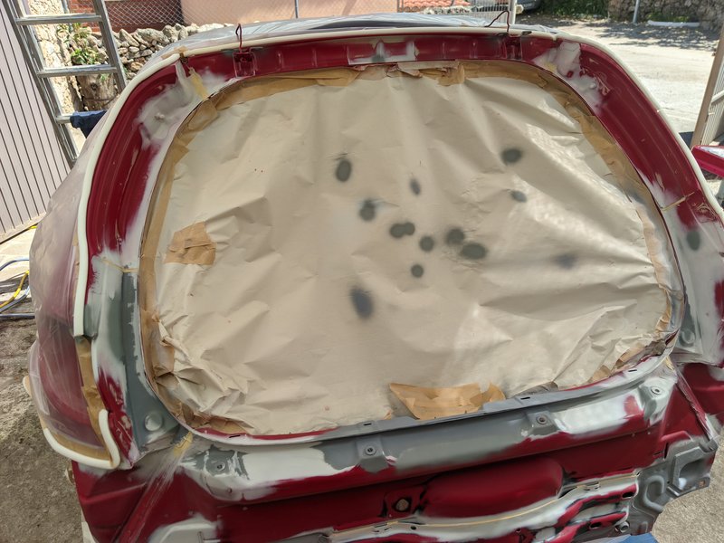

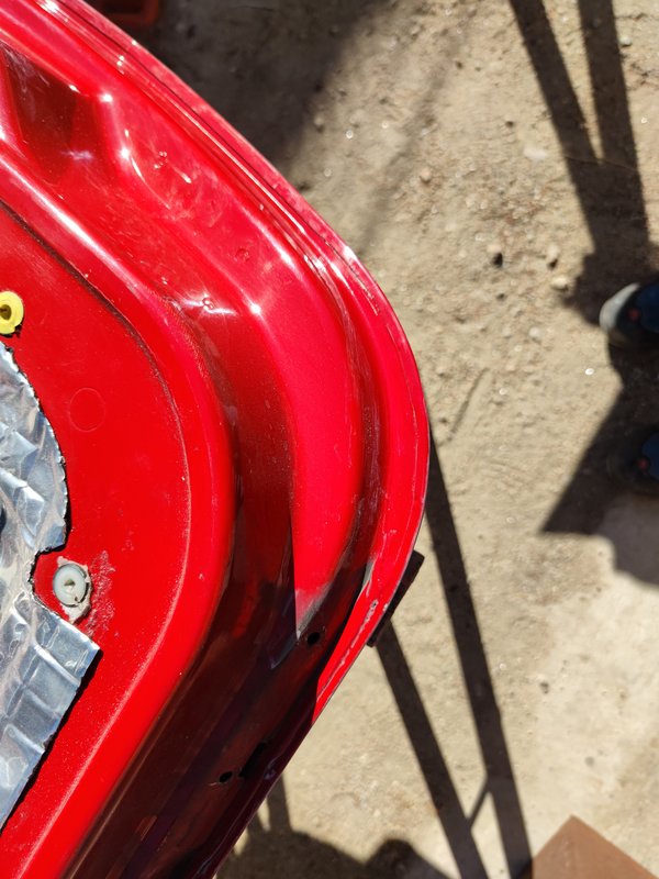

Mientras se seguían con otras cosas como el portón trasero, ya imprimado y listo para pintar

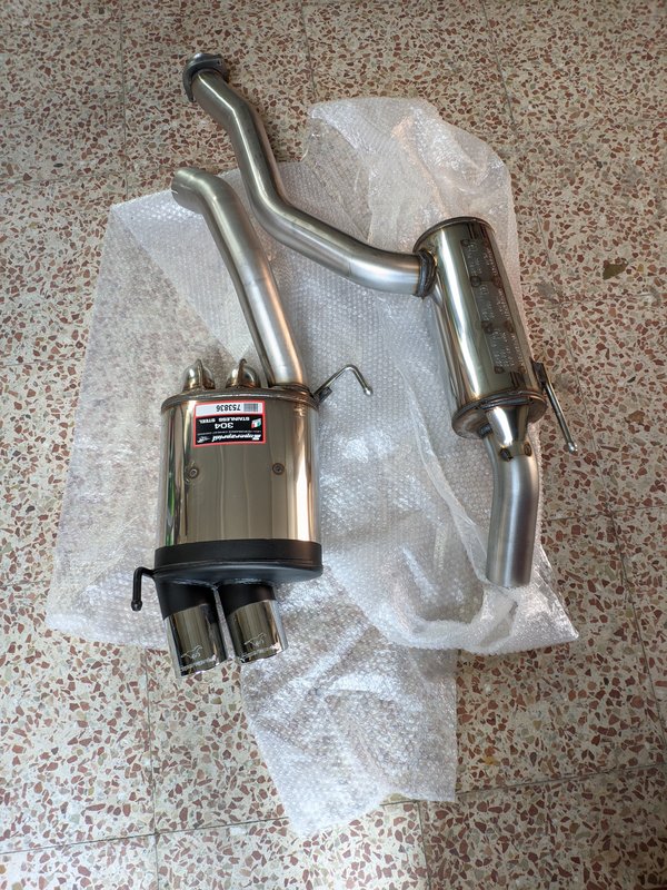

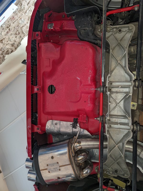

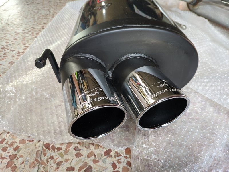

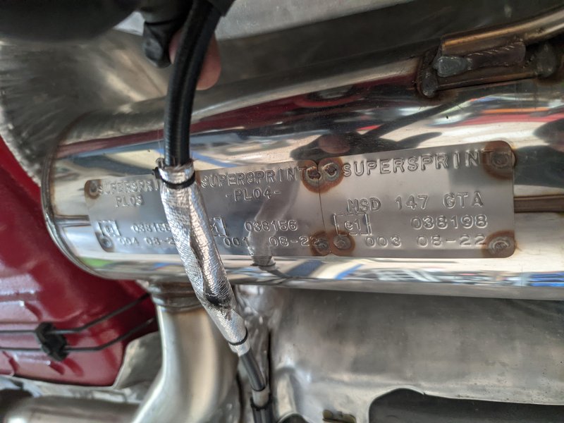

Escudo térmico del silenciador trasero modificado para hacer un poco más de sitio al Supersprint y sin pátina :)

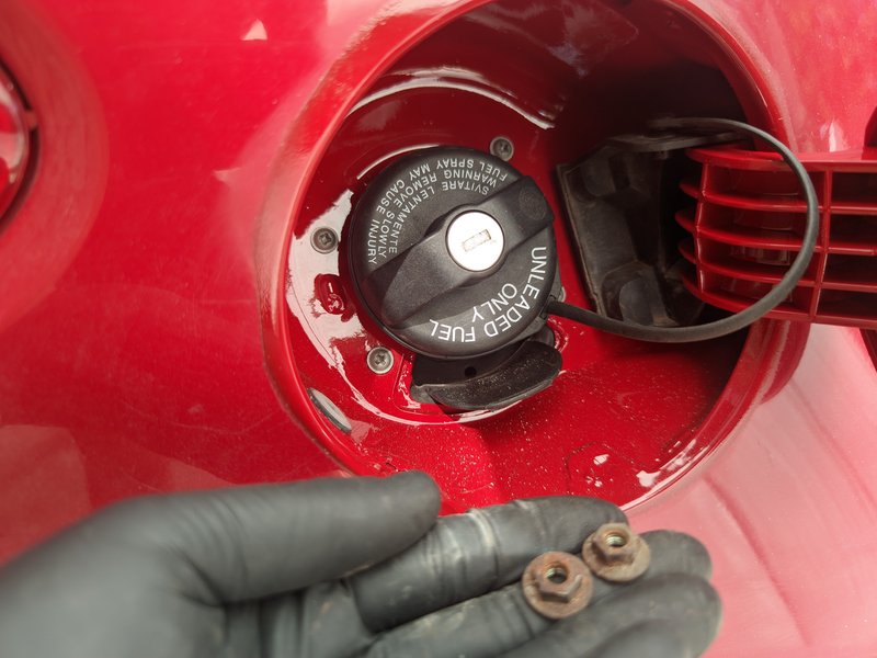

Se preparó también el hueco de la boca de llenado del depósito, se repintó el interior de la tapa, tuercas nuevas que las suyas estaban hechas polvo, etc..

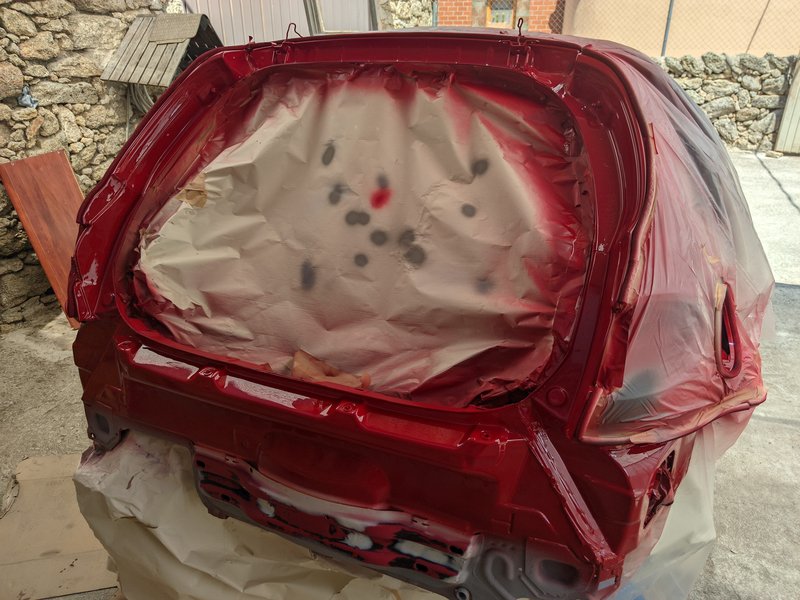

Interior del maletero listo para pintar
Y pintado!!:)
Días después pude darle el toque final pintando la frenja negra en la zona donde están las rejillas del paragolpes
Alguna foto del proceso me falta, pero con esto terminado ya podía liarme a montar todo para llevarlo a pintar por fuera, todos los interiores estaban preparados y dadas las circunstancias, no quedaron nada nada mal:cool:.

Puertas montadas definitivamente y espejos montados también, se pintaron la base que va a la puerta y la carcasa también

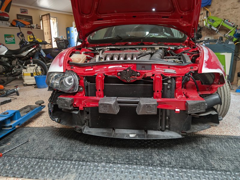

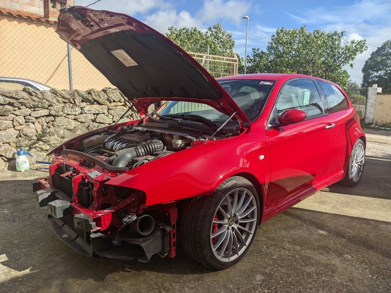

Y el frontal cojiendo forma también

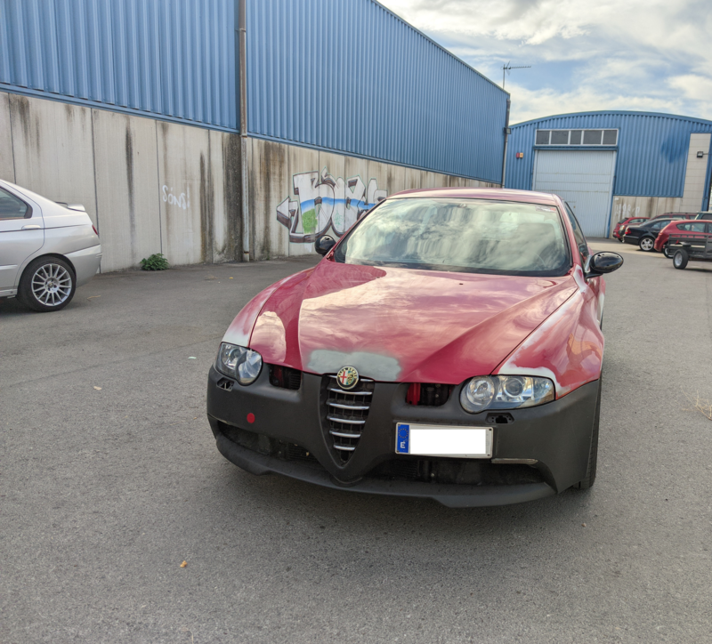

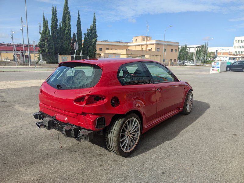

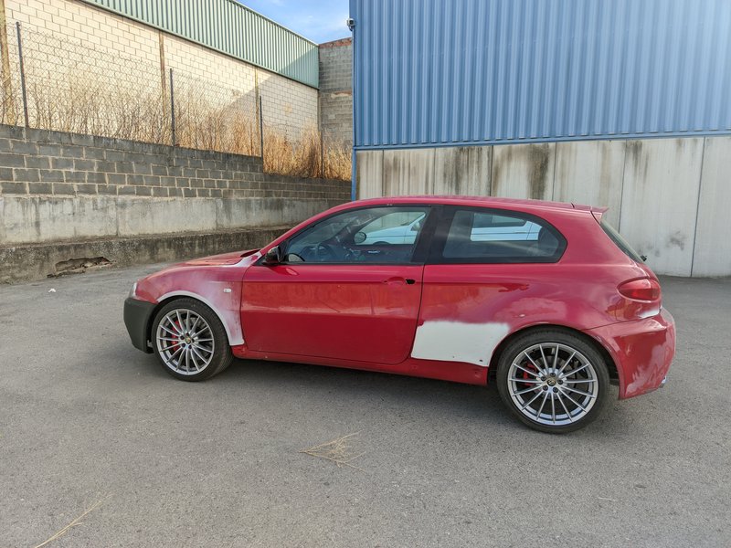

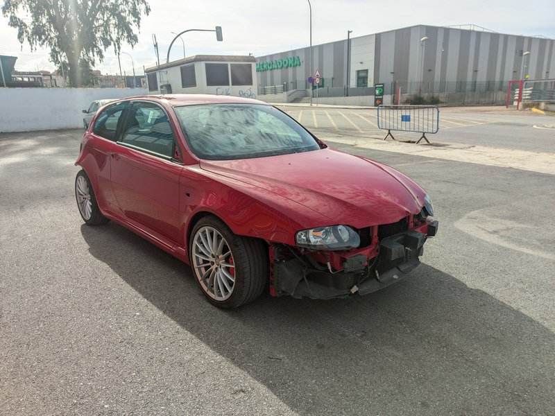

Aquí ya me traje el coche para pintarlo, el ratito de traerlo bien que lo disfruté, aunque fuese en modo caracol total jejeje

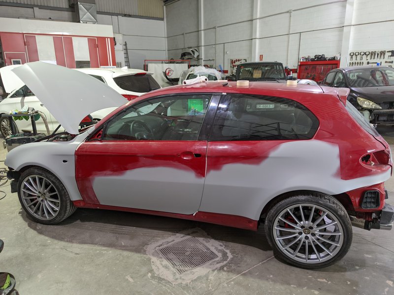

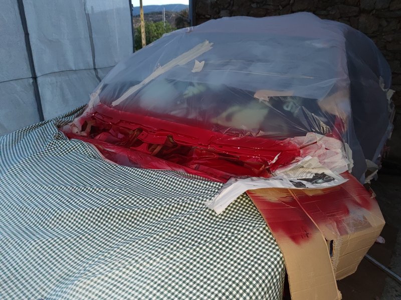

Alguna semana después de dejarlo ya empezaba a tomar forma, el capot siguió dando trabajo y había algunos bollos un poco jodidos de quedar bien aquí y allá

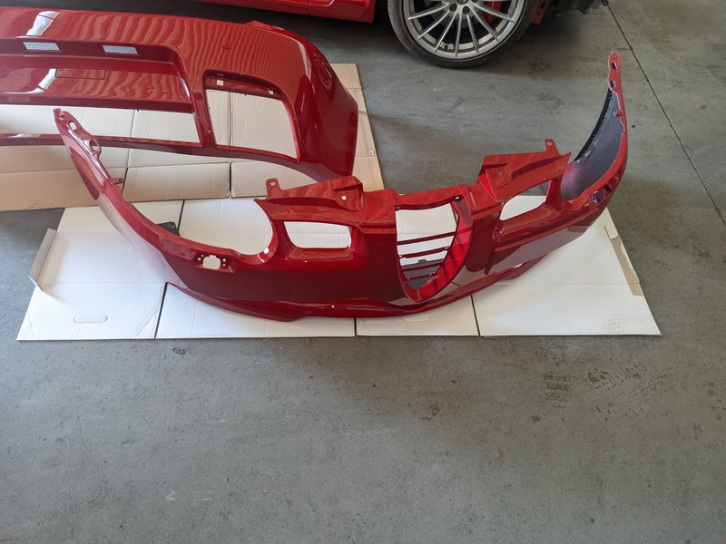

Bueno pues después de unos meses de ausencia vuelvo a ver si pronto quedo esto finiquitado, así difícil no arrepentirse del Busso..
Después de unas semanas ya estaba preparado, listo para empezar a montar y montar!!
Ambos paragolpes quedaron muy bien tambien

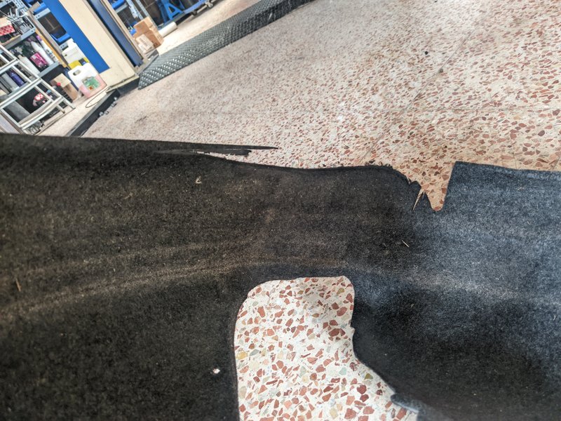

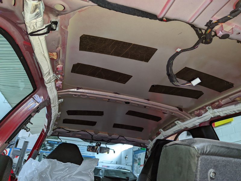

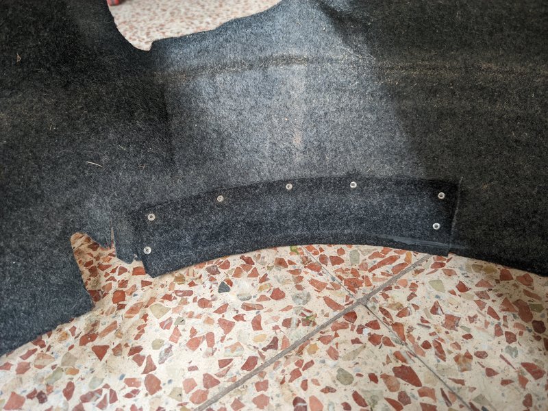

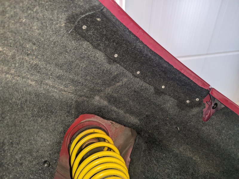

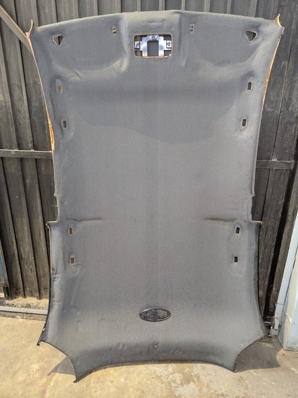

De lo primero con lo que empecé fue con el revestimiento del techo, ya tenía otro preparado así que podía hacer el cambio de golpe
Y siempre es buena oportunidad para echar un vistazo a las entrañas por hay alguna sorpresa. Todo bien :cool:

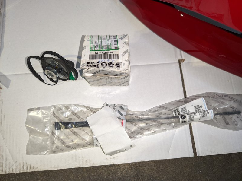

Y para adentro con el nuevo, no sin antes montar antena completa nueva que tenía guardada, tenía puesta una de Golf VII..

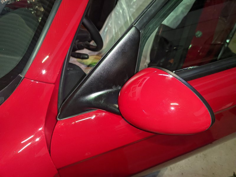

Espejos montados

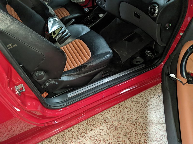

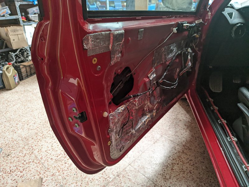

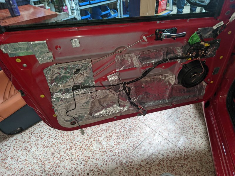

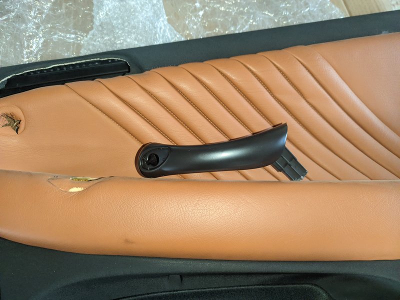

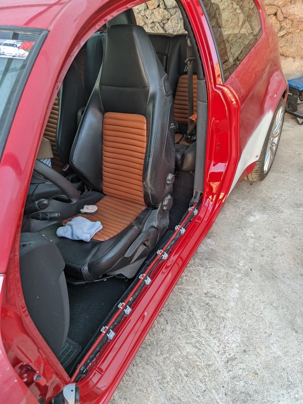

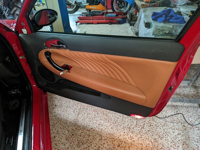

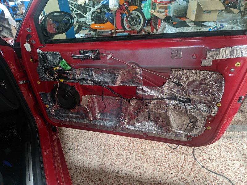

Las puertas ya estaba todo en su sitio y rematado para poner los paneles de puerta de nuevo en su sitio, ya con los tiradores interiores repintados para quitar el recubrimiento pegajoso, etc..
En ese lado de nuevo en su sitio goma de puerta, la moldura de entrada..
Puerta de conductor también con casi todo montado

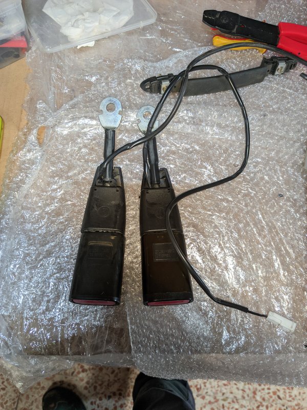

Cambié también el cierre del cinturón del conductor por uno que no tenía suelta la moldura que oculta el cable trenzado que va al asiento

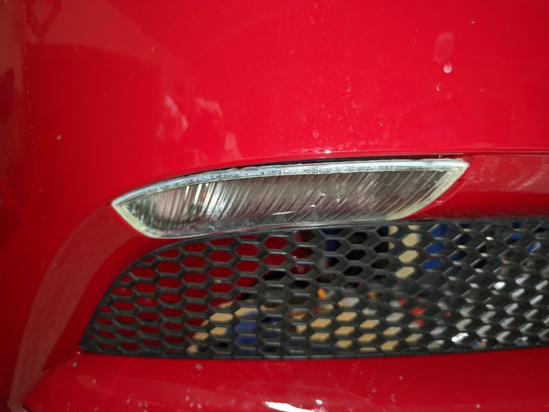

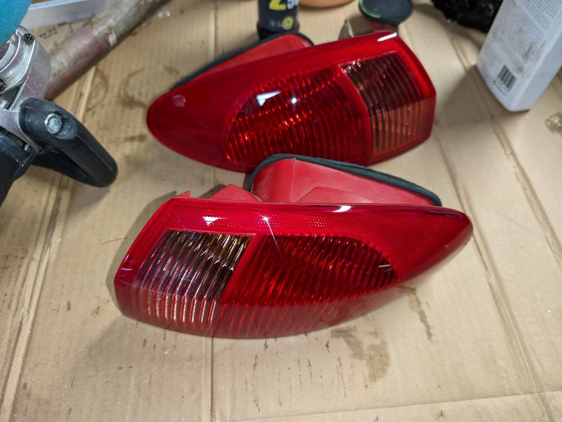

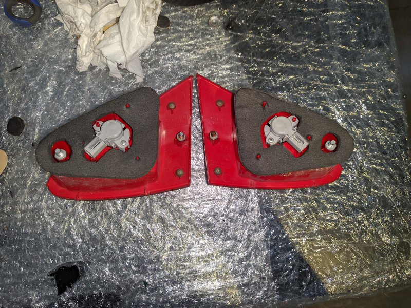

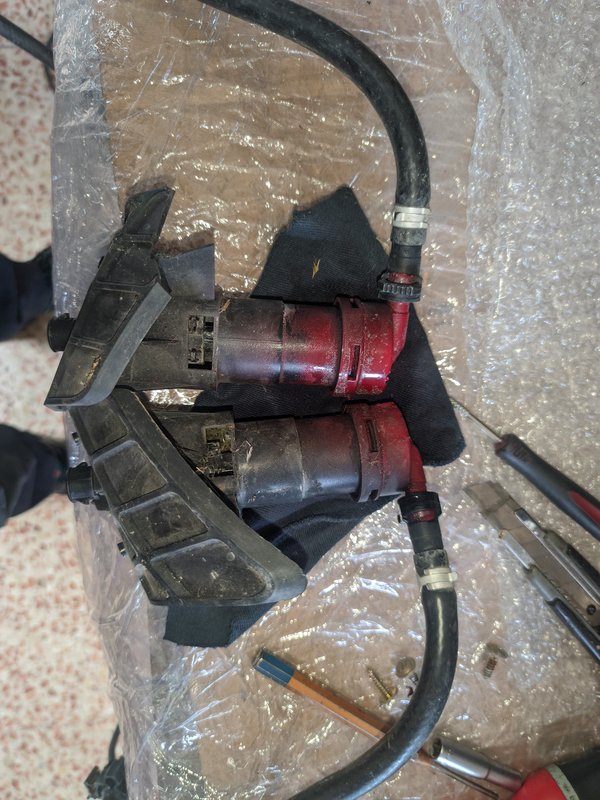

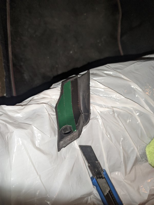

Pude conseguir hace tiempo una pareja de intermitentes de una persona que hizo una reproducción impresa en 3D, para preservarlos mejor les puse PPF y les sellé mejor las tulipas, si no había riesgo de que se despegasen..tomad apunte si hay alguien que los tenga también.

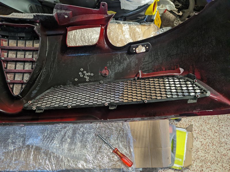

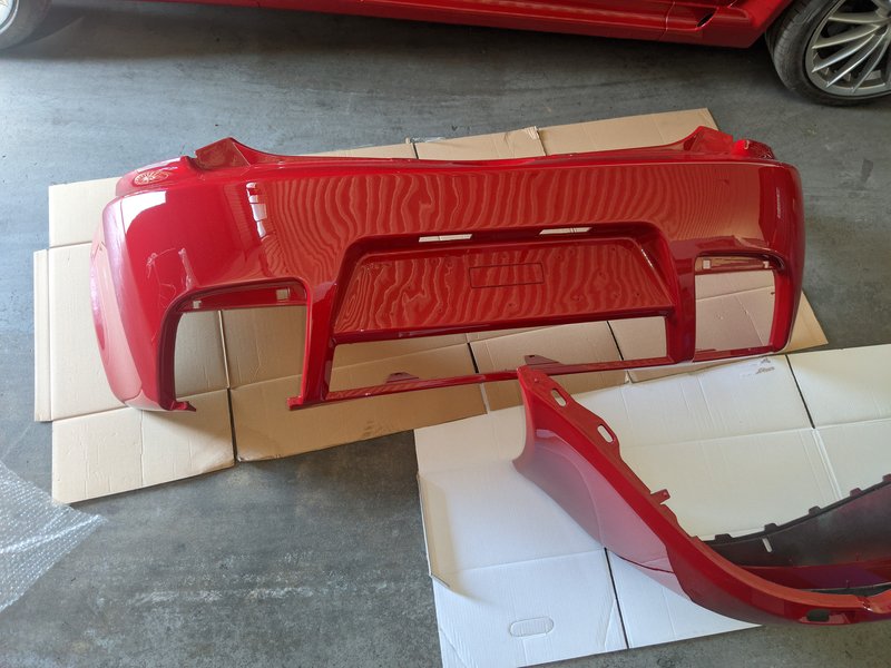

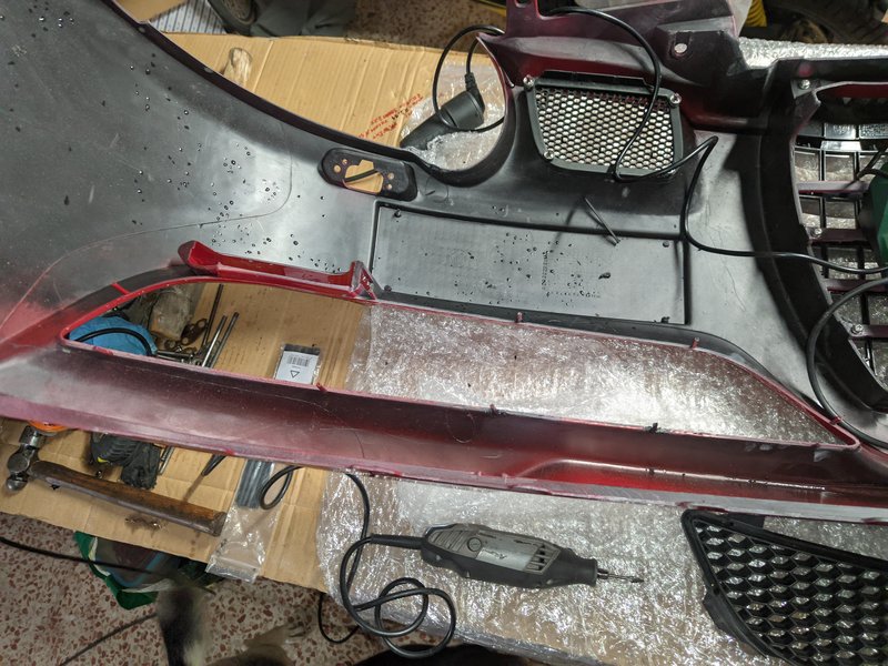

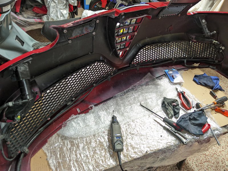

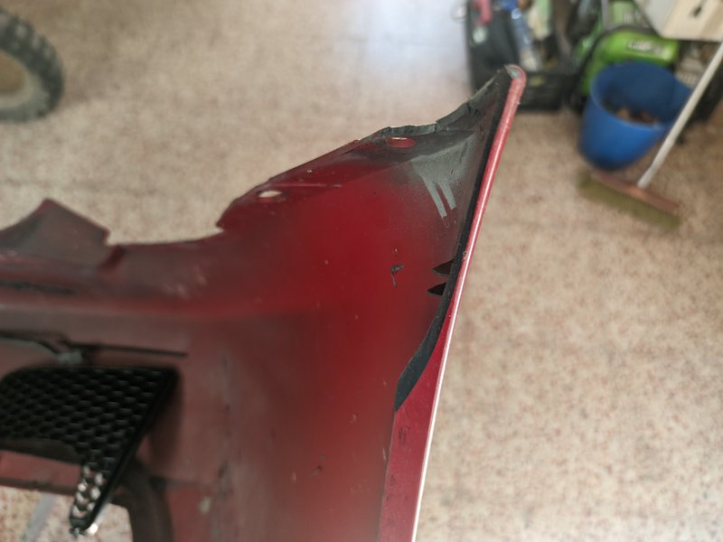

Y ya metidos en tema paragolpes, llevaron un buen trabajito el prepararlos, los pivotitos donde anclan las rejillas con las arandelas estriadas son bastante delicados y en pintura me jodieron unos cuantos con las burras:nolikeit: Así que hubo que preparar los que se jodieron y también repasar algunas cosas como los lavafaros que ya estaban reparados y se podía hacer mejor, limpiar pulverizados, etc..
Aquí ya con el paragolpes trasero montado y limpiando algunas cosas antes de montar paragolpes, todos los pasos de rueda, etc...me encanta esta foto

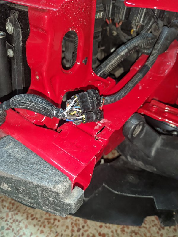

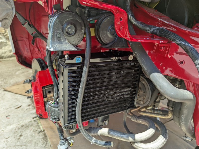

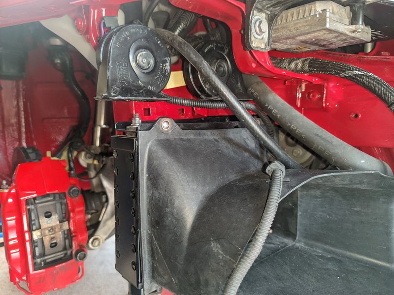

Más detalles, ya quedé 100% preparado la instalación de conversión de los faros para poder quitar los adaptadores con conectores intermedios

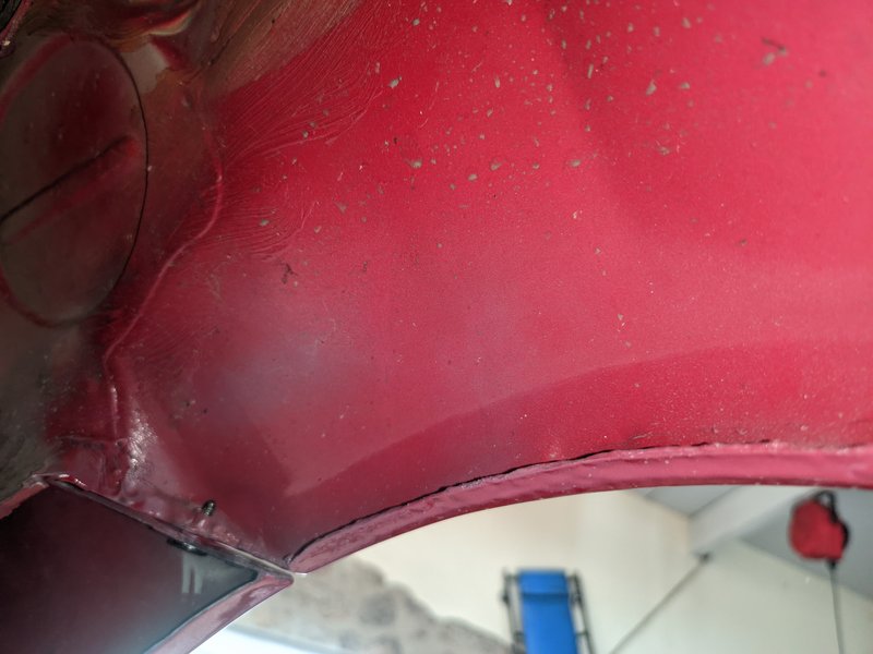

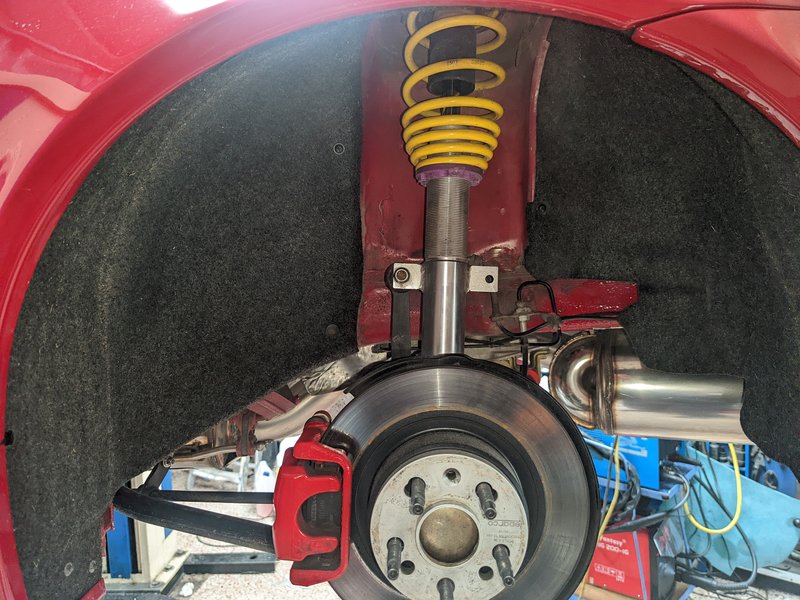

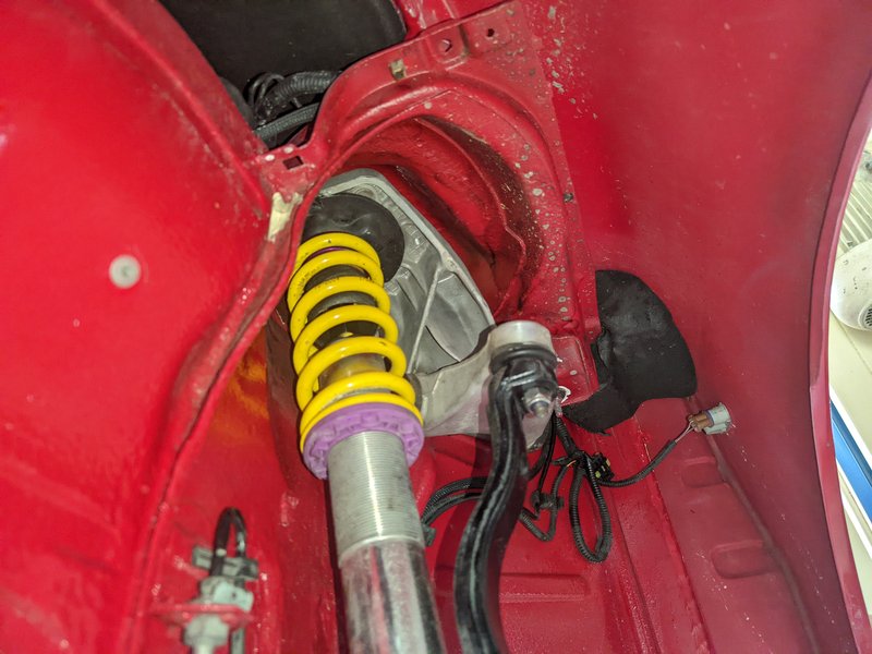

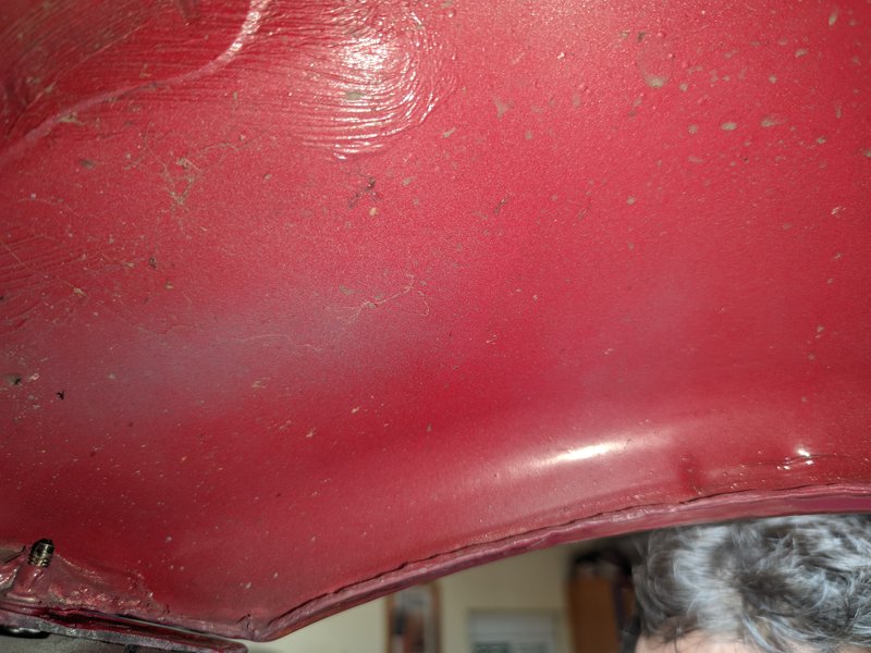

Los pasos de rueda traseros quedaron muy bien, dejo unas fotos de antes y después
En un rato pongo algunas cosas más!

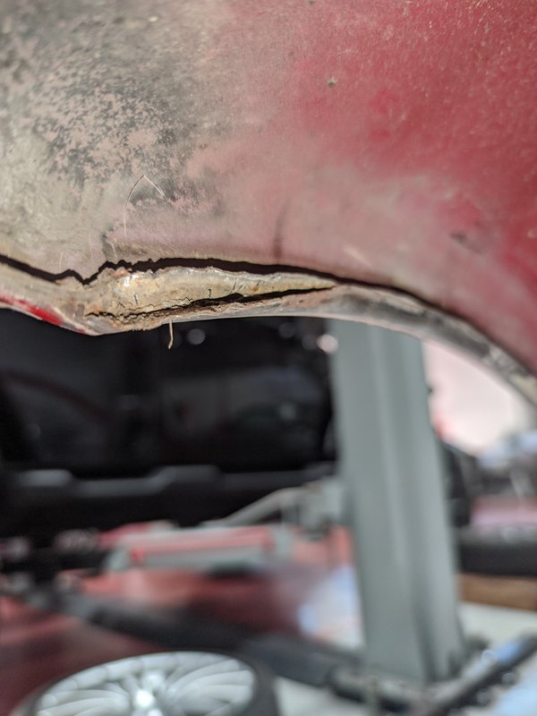

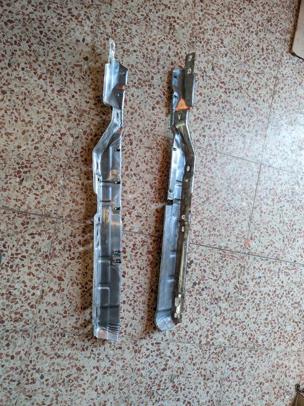

Arreglando más cosas, el paso de rueda trasero derecho estaba muy mal y pude encontrar uno nuevo
El trasero izquierdo también estaba bastante jodido
Con una parte del derecho viejo lo reparé y daba el pego bastante bastante bien jejeje

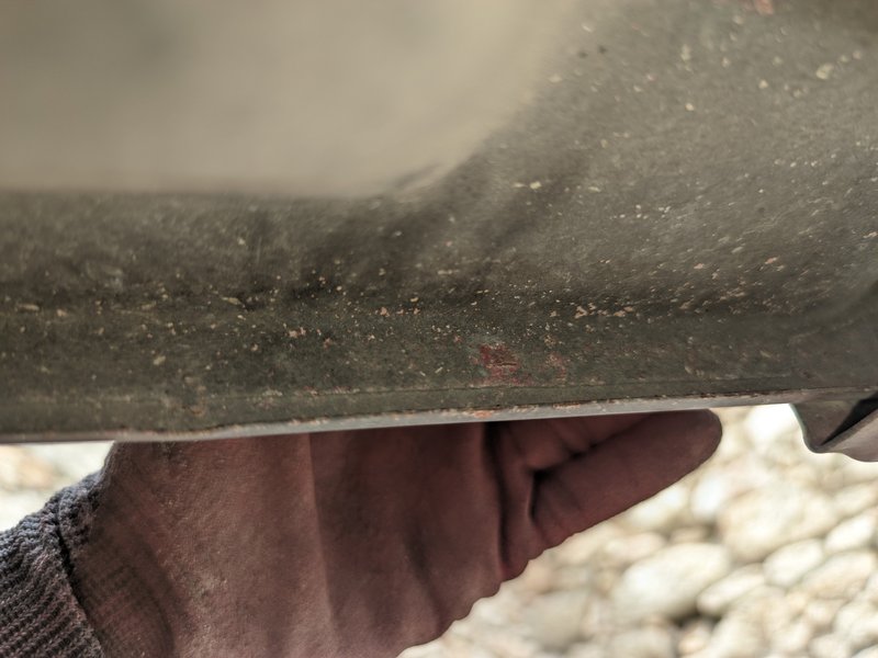

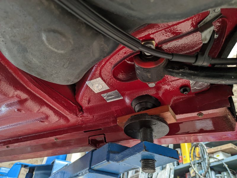

Más detalles, adaptados tacos en los bajos para levantarlo sin tocar las pestañas de los estribos de manera más sencilla. Me toca bastante los cojones reventar los bajos metiendo gatos o elevador, así que esto facilita bastante.

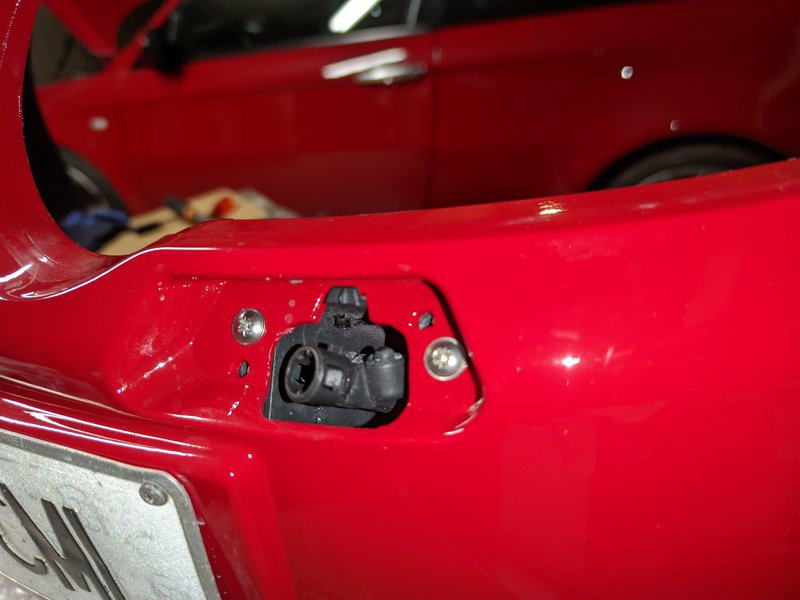

Otro detalle, la moldura del paragolpes derretida quedó muy bien y por otra parte para quien tenga en mente un Supersprint me quedé gratamente sorprendido, todo cuadraba muy bien y muy bien hecho los silenciadores, cojidas, etc..

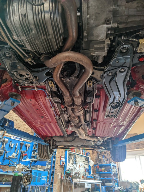

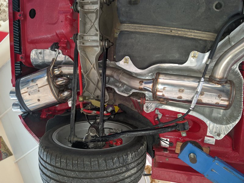

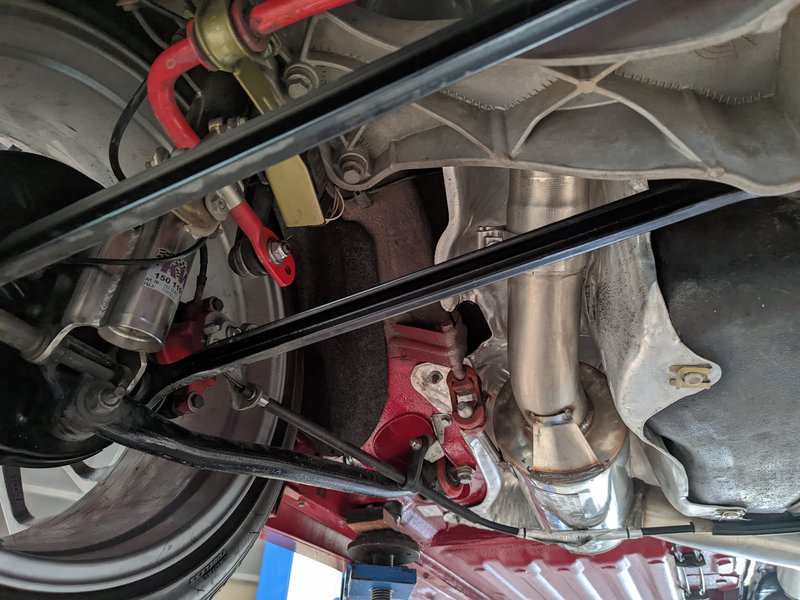

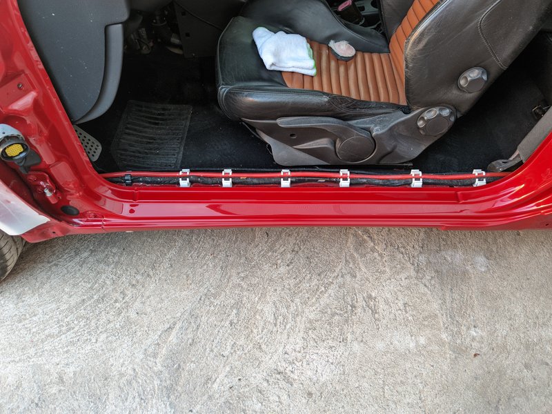

Escudo térmico para preservar los cables de freno de mano, el que pasa por debajo del silenciador central

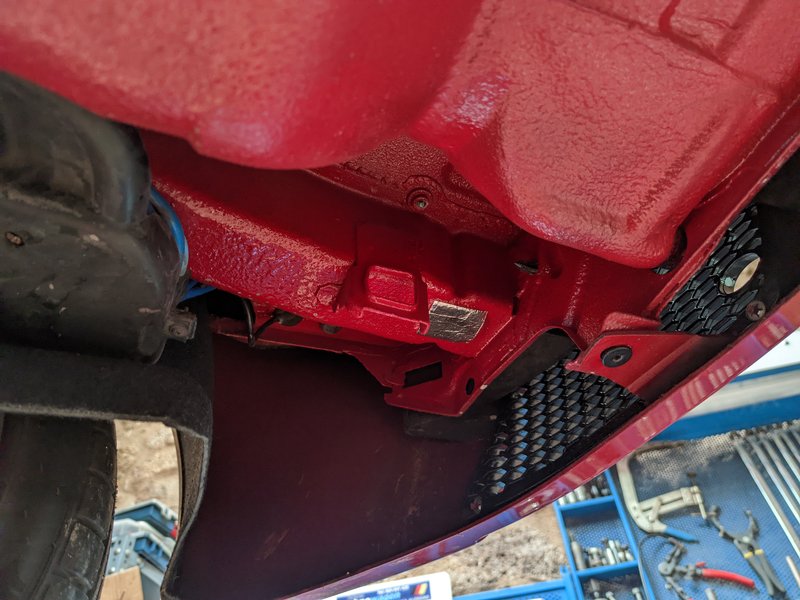

Dejo algunas fotos de todos los bajos y allá donde se ha metido mano. La verdad que revisitarlas me da bastante orgullo :)

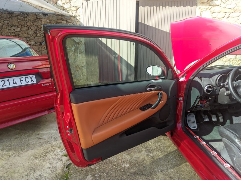

Y ya por último, paragolpes delantero y pasos de rueda en su sitio
Con eso ya pude darme el primer paseo con todo ya bastante al sitio, casi nada:cool:
