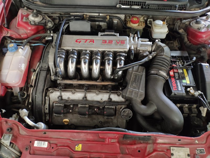

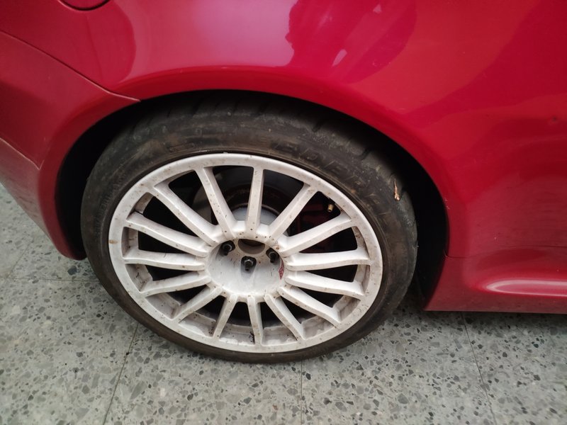

Como por las fotos se ve, incluía un arco de 4 puntos AST, con las bases sin soldar ni bien atornillado, suspensiones de cuerpo roscado Bilstein B14 con los amortiguadores delanteros K.O que el morro le flotaba que daba miedo, estabilizadoras Eibach, frenos de 330 con discos Tarox G88 y pastillas ferodo DSUno, colectores de escape CF2 con downpipes Equal Length en Inox. Y claro, las llantas Braid Winrace A, que si bien le daban una planta al coche espectacular pero eran por demás.
Las aletas estaban ya masajeadas para hacerle sitio y los paragolpes marcados de rozar, con 9'5 pulgadas de ancho y neumáticos 255 era de esperar. Por desgracia nunca pude probarlo en condiciones con esas llantas, pero seguro que sus ventajas en agarre delante y en degradación de los neumáticos en tandas, ayudaba y mucho.

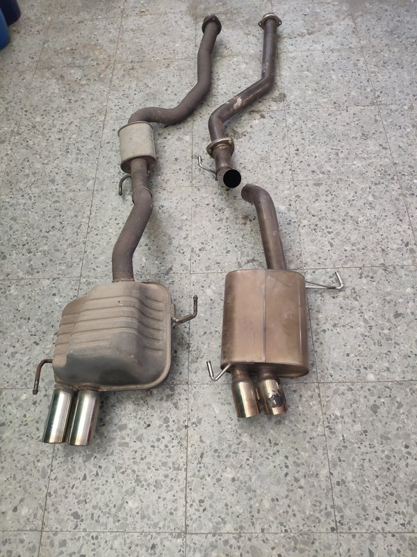

Luego en el maletero me venían pues todo el interior que tenía desmontado para hacer sitio al arco, estabilizadoras y colectores de serie y algun enredo más. Y un escape Wizard, muy aclamados entre cualquiera que conozca un poco en profundidad los Busso transversales. En este caso era la versión sin silenciador central al que habían modificado para poner una válvula eléctrica, porque metería un escándalo serio.

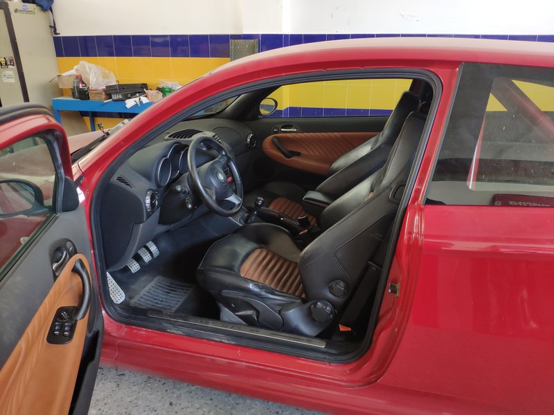

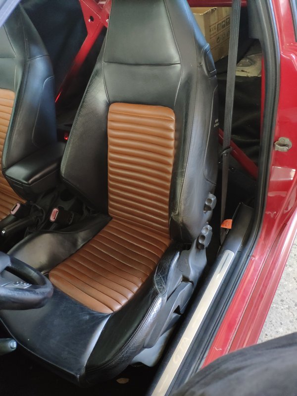

El interior estaba como el rabo de un toro pero no había nada roto, sólo faltaba algún detalle fácilmente solucionable. Los asientos incluso me sorprende que no estuviesen los respaldos más castigados viendo el estado general del resto del coche. Ah y lo típico, todo lo que lleva el recubrimiento Soft touch pues había que darle un buen repaso.

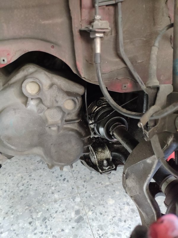

Ya con más detenimiento pues pude echar un vistazo también al ruido de la transmisión, nada, el guardapolvos más desintegrado de lo que ya estaba y toda la grasa, pues fuera. Y chan chan chan!!Los tornillos de la homocinética interior flojos, además los de ambas transmisiones:nolikeit:. También se ve un cable por ahí por el medio, era de la mariposa del escape Wizard. Los pasos de rueda que tapan el cambio y la zona de la distribución le faltaban y los grandes también estaban para cambiar, demasiado sobados ya.

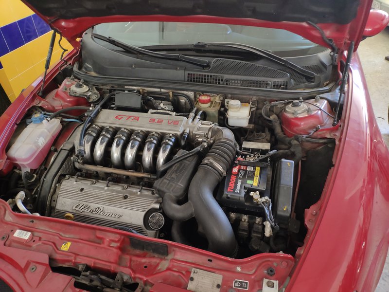

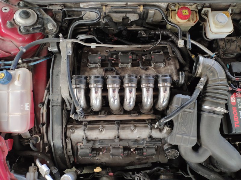

Respecto al motor pues era una seda salvo el relantí un poco inestable y fugas de escape varias, fugas de aceite, refrigerante...Nada grave por suerte. Lo primero que hice fue hacerle una prueba de compresión, dado el trato y el estado, era imperativo. Por suerte, todos por encima de 11 bar y con muy pocas diferencias.
