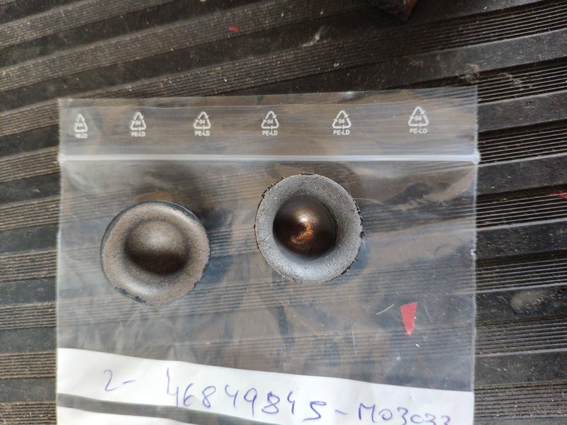

Le cambié los scudettos por unos de chinoexpress que laqué, que los suyos estaban ya muy tralleados

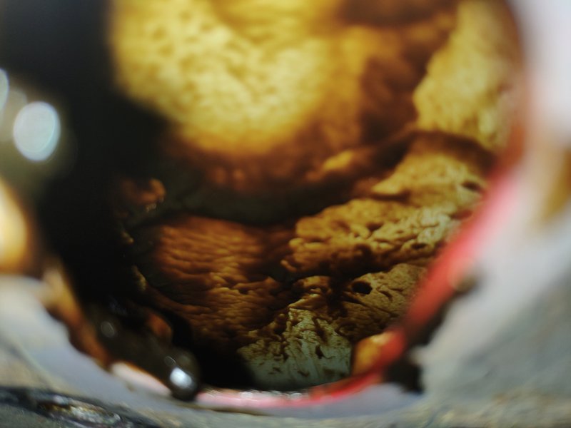

El motor lo estuve usando con agua destilada en vez de refrigerante para que enjuagase un poco, porque como suele ser habitual tiene el circuito un poco sucio. Se lo saqué y le eché refrigerante, azul en vez del rosa que tenia.

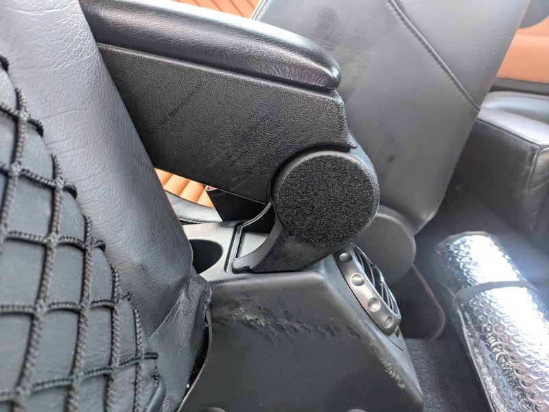

En el interior estuve haciendo también algunas cosas, los asientos rozan con el túnel central en según qué posición esten así que estuve poniendo aislante para si roza con cuero o plástico no haga tanto ruido ni marque tampoco..

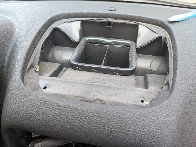

Los aireadores centrales estaban pegajosos y tenían bastante polvo y mierda así los desmonté para tratarlos fuera y también poder limpiar bien el hueco en el salpicadero. En vez de quitarle la pintura a los aireadores a mí me da bastante buen resultado "saturarlo" de acondicionador, se le quita el pegajoseo y tampoco le saca brillo, así que estupendo.

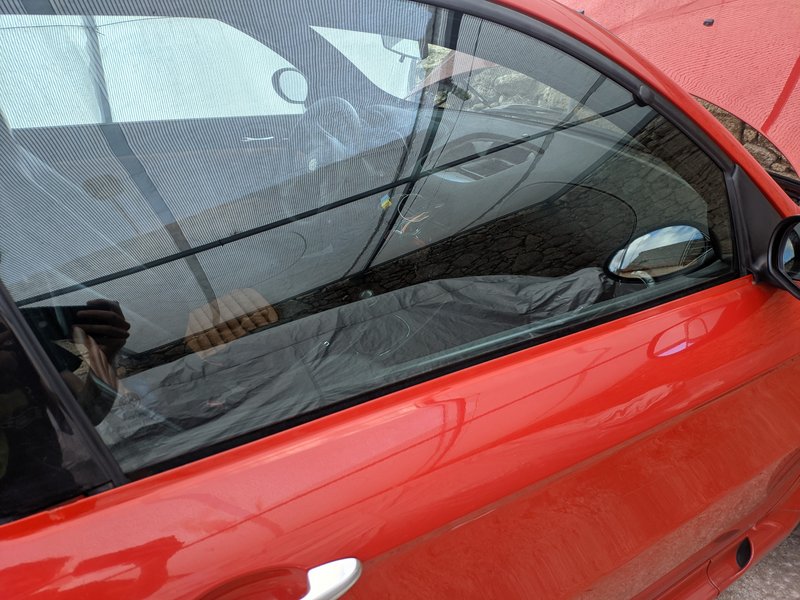

También estuve limpiando todas las gomas de las puertas y los cristales un poco más a fondo, el lamelunas que va encajado en el paño de puerta tenía bastante mierda que si lo dejas acaba por rallar el cristal.

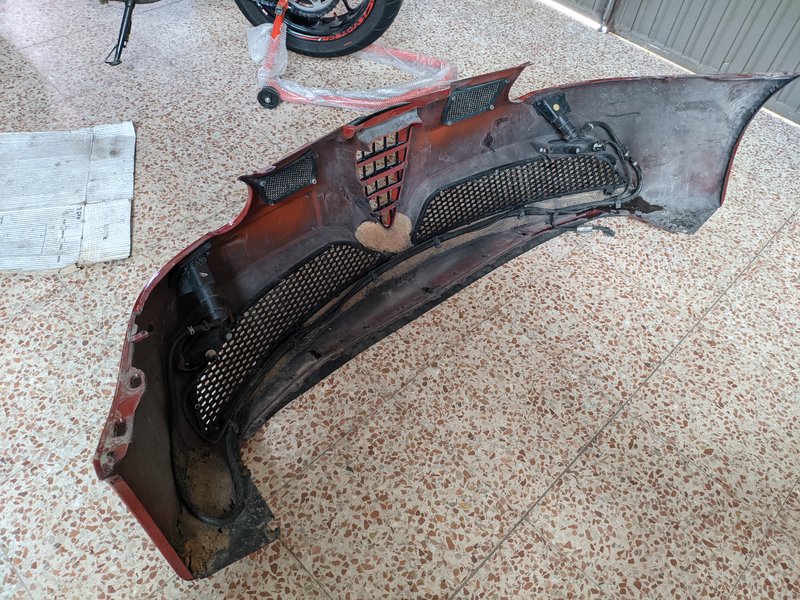

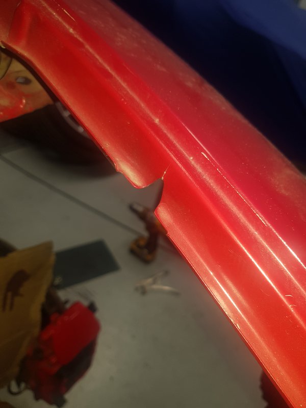

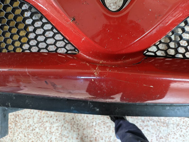

También estuve echando tiempo (bastante:rolleyes:) con el paragolpes delantero, que estaba hecho unos zorros, a ver si medio lo recuperaba.
Debajo de la espuma de poliuretano estaba todo rajado y reparado de mala manera con pegamento, varias grapas de las molduras, rotas, etc..
Toda la parte baja izquierda estaba rajada y para separarse del resto del paragolpes. La zona entre las rejillas de abajo, igual
Al final el paragolpes estaba ya demasiado sobado y no iba a quedar bien para sujetar las rejillas sin hacer chapuzas, así que lo soldé todo en su sitio, que quedase seguro y más adelante ya se vería qué se hacía, porque el coche en general de pintura ya estaba muy trillado en todas las partes bajas..

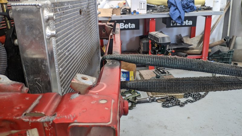

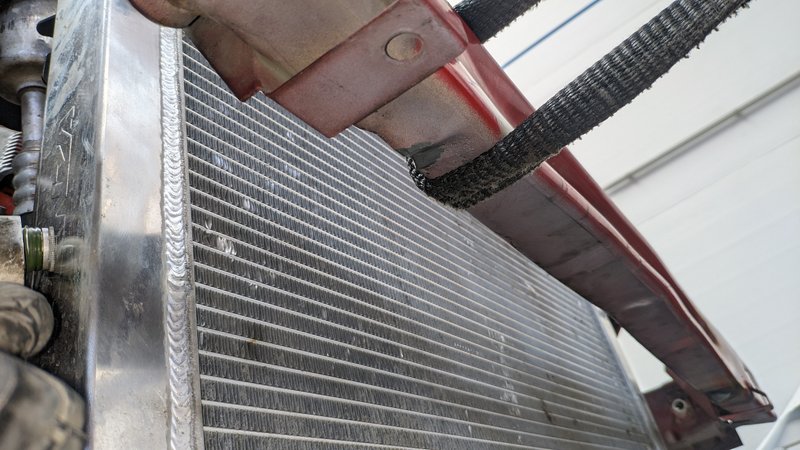

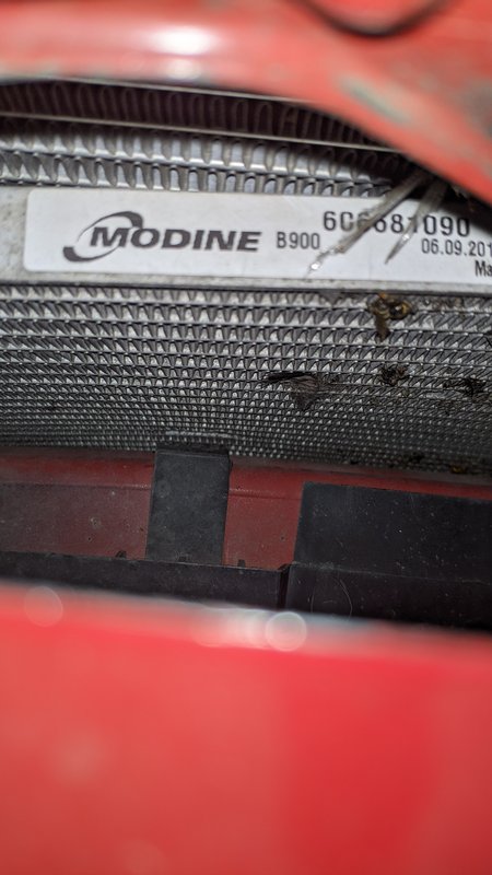

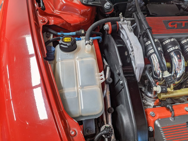

E visto que tienes un radiador de agua como el mio, a lo cual a mi me surgió un problema, el radiador del aire se queda muy separado con respecto al original, lo as solucionado? te enfria bien el aire?
Me repito muy buen trabajo;)
Reacciones: Antoniokodo
Yo no he tenido problema y la verdad no creo que el quede mas separado el condensador del A/C del de motor tenga tanta influencia...de todas formas es algo que se puede comprobar si se tienen los medios y conocimientos.
Un saludo!

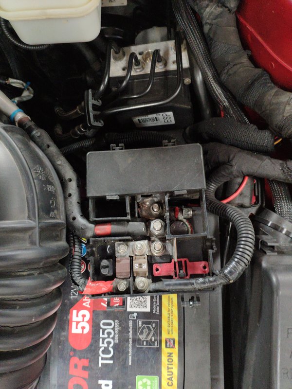

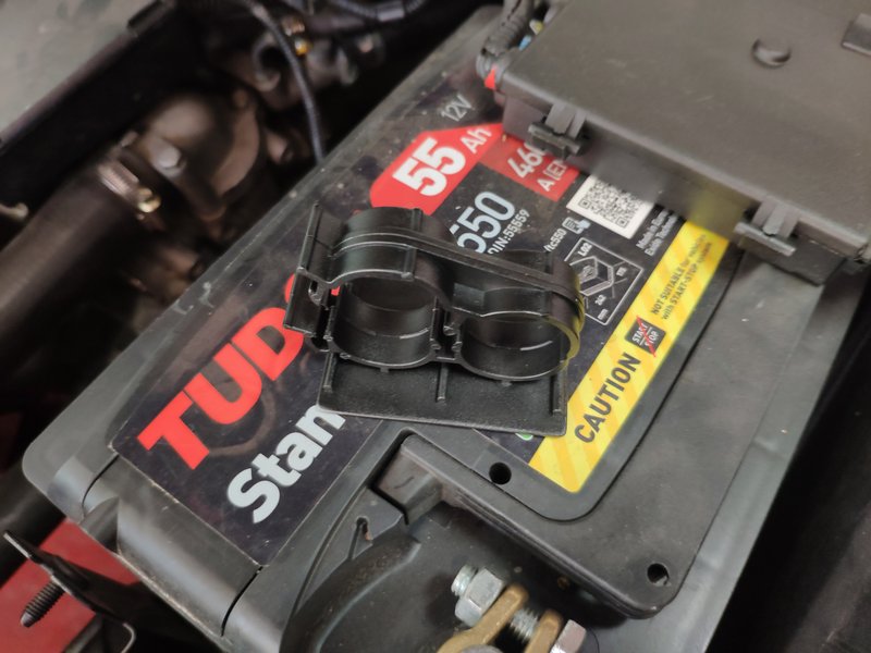

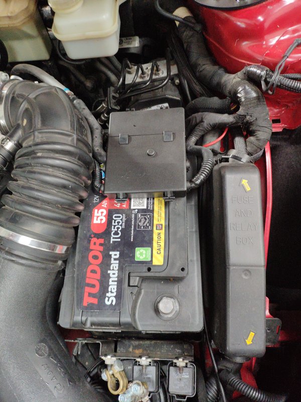

Me conseguí una caja de fusibles previos de la batería, que la suya estaba muy repasada.
La vieja
Nueva montada, además ya la alimentación del ampli del audio con el pin específico y todo, así que perfecto

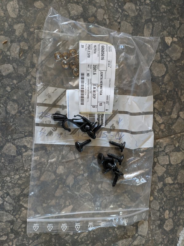

Algún material que hace falta se va consiguiendo, grapas de las molduras de los paragolpes, grapas de la bandeja del maletero y tornillería de los paragolpes que la suya está muy mal ya..

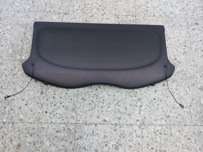

También una bandeja de maletero, se me escapó una nueva y usada no encuentro ninguna que no esté o rozada o decolorada..Ésta después la tinté de negro y quedó medio decente, pero si encuentro una buena me la agencio.

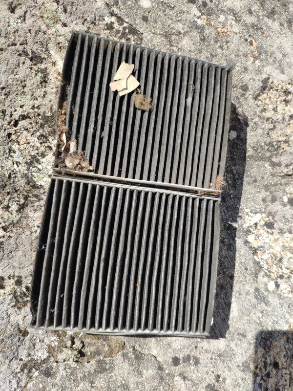

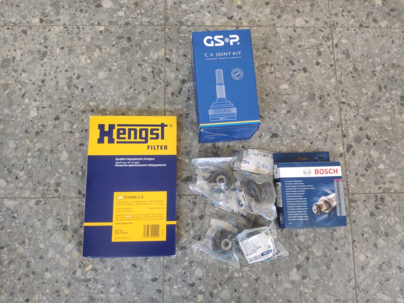

Más material, aún me faltaban por poner los filtros de habitáculo y otras cosas que han salido, los silentblocks de los brazos superiores chillan un poco, la lambda antes de catalizador de la bancada trasera estaba fallando y una de las homocinéticas lado rueda tiene mucha holgura.
Los filtros estaban hechos una mierda, penoso en un coche así...

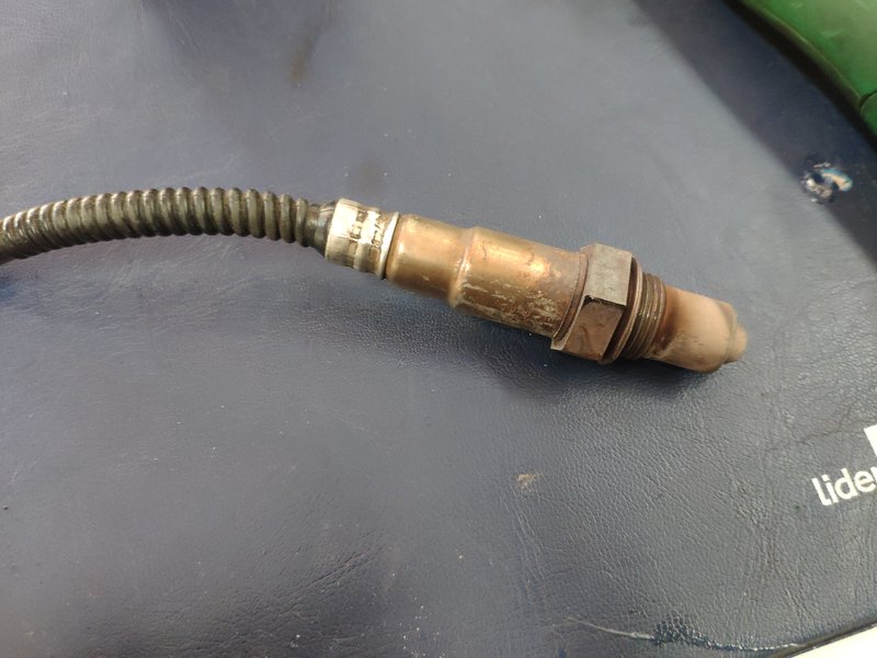

Las lambdas al final se acabaron cambiando ámbas, al tiempo la delantera comenzó a hacer lo mismo.

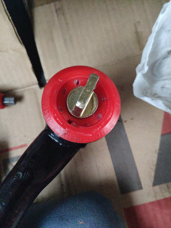

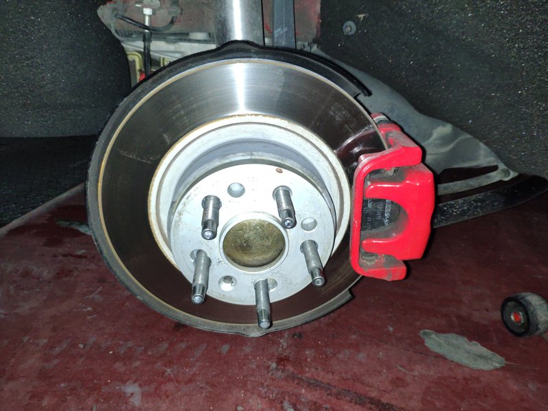

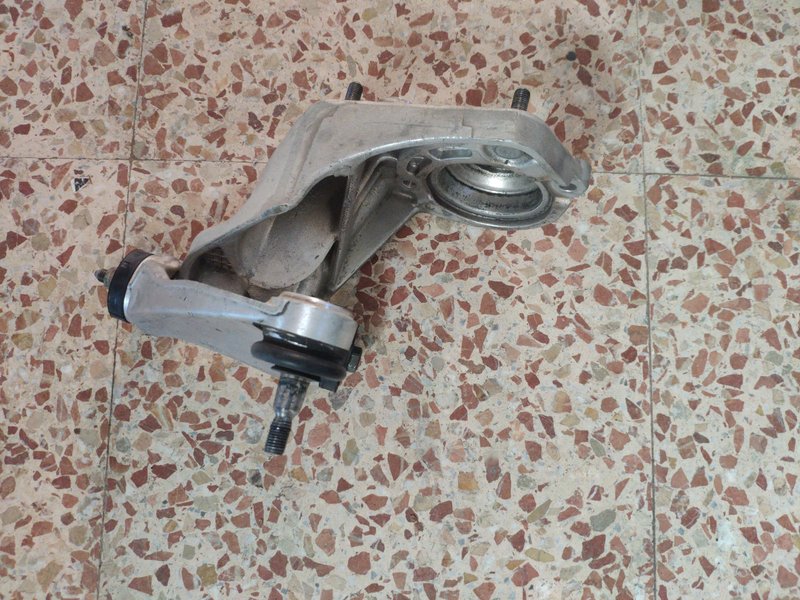

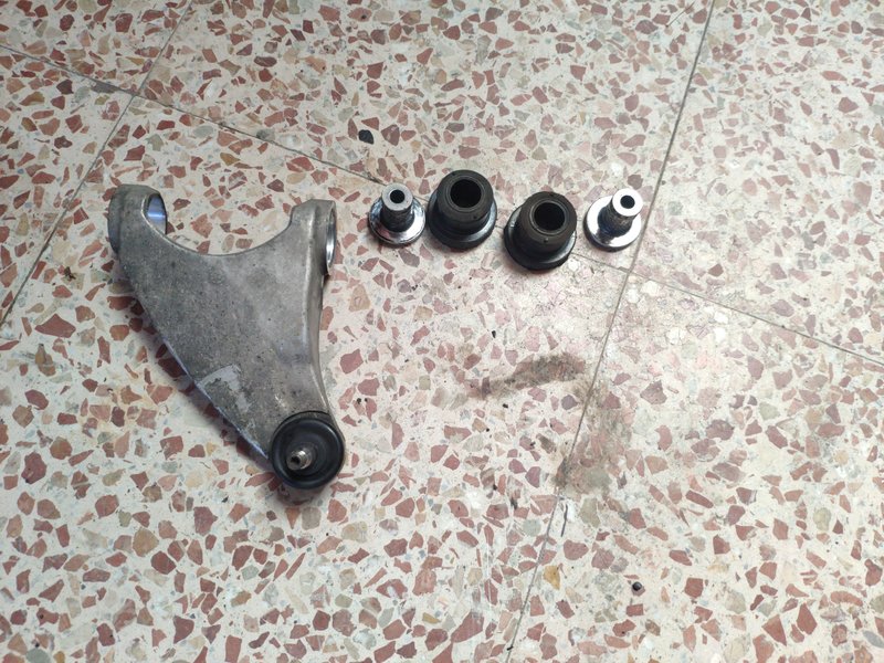

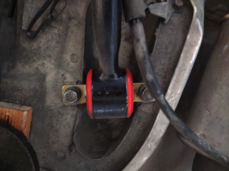

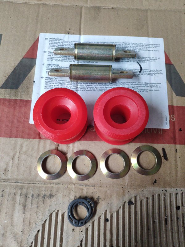

Y fotos del proceso de cambiar los silentblocks de los brazos superiores, los brazos se reaprovecharon que las rótulas aún están bien. Los silentblocks no tenían mucho desgaste tampoco, se podían haber reengrasado y mantenerlos, pero ya que estamos;)
Brazo y soporte limpios y silentblocks montados

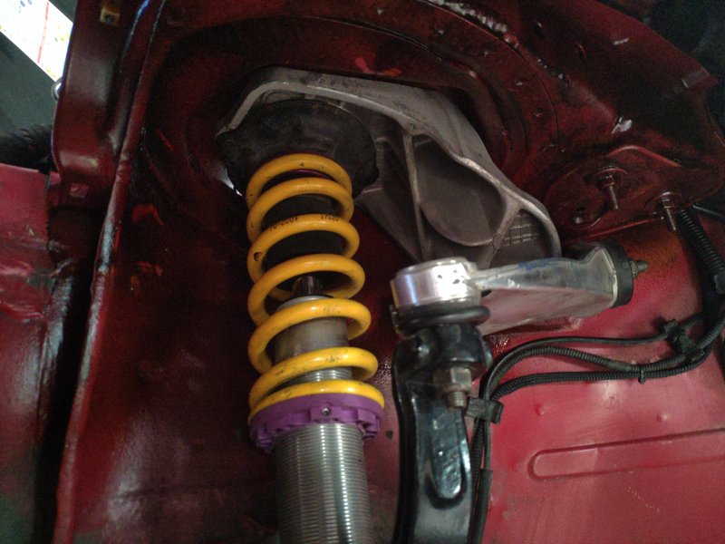

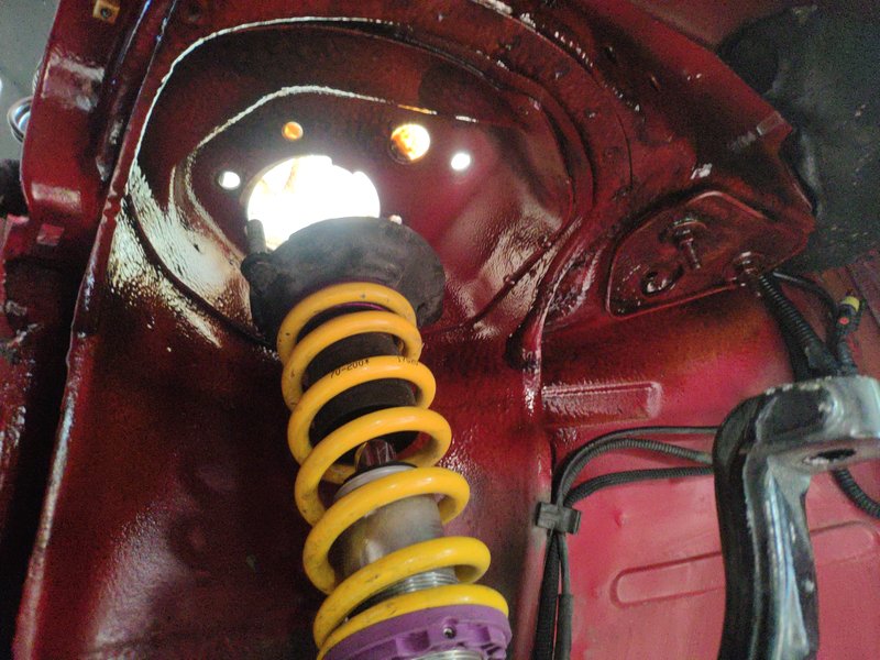

Antes de montar los brazos de vuelta, le di cera a toda la zona de la torreta para prevenir males mayores
Montado
Y ya que había ensuciado la pistola de la cera, le metí caña a todas la cavidades de estribos, piso, zona eje trasero...

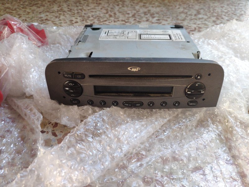

Conseguí otra fuente original, la suya parecía muy lenta a comunicar con el cuadro, con esta va bien.

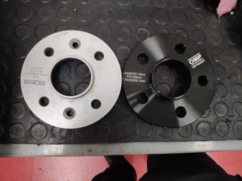

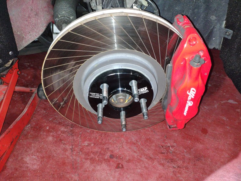

Puse separadores, nada muy exagerado, 15mm delante y 13mm detrás, me gusta más así que al revés. Los de 13mm son retaladrados a 5x98, que los llevaba antes en el 146.
Los separadores se notaron más de lo esperado pero seguía echando en falta que atrás fuese más colaborativo y como ya no tenía montado los silentblocks específicos de los tirantes longitudinales del eje trasero, aproveché y le puse de poliuretano. Los modifiqué para darle un poco más de flexibilidad, que no quiero que sea insufrible.

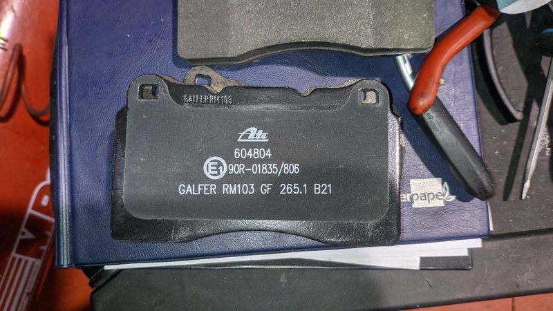

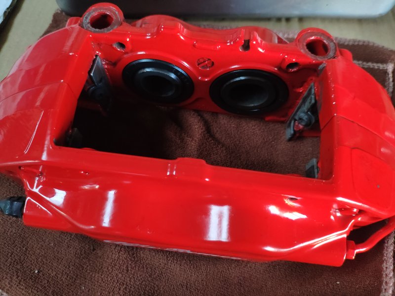

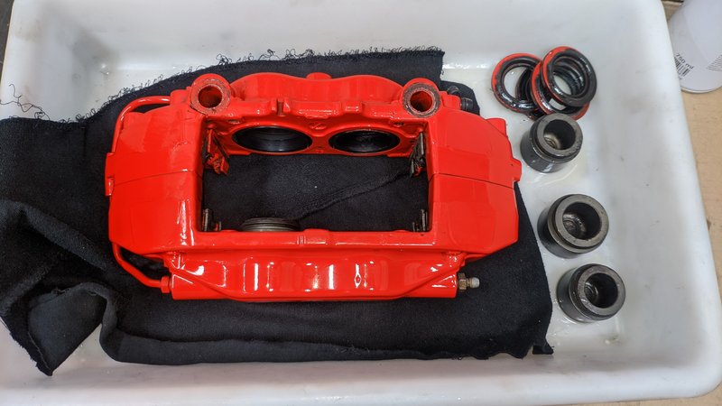

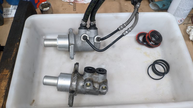

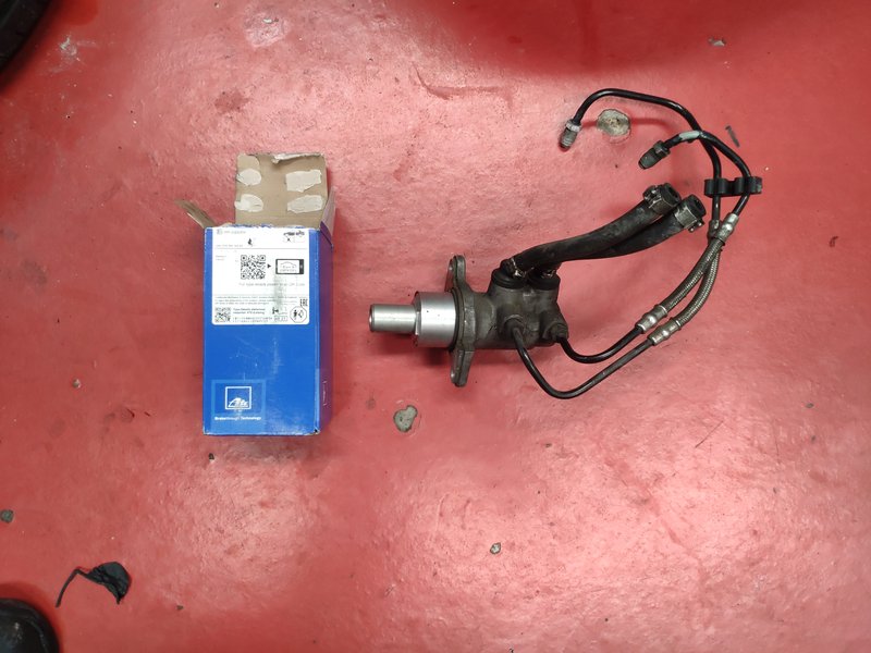

Y otras cosas más que se hicieron, estuve persiguiendo un problema de tacto en los frenos y sufriendo el como chillaban las Ferodo delanteras. Se renovaron los retenes de las pinzas de freno delanteras, bomba de freno por otra usada en buen estado y pastillas de freno Ate delanteras, que tienen truco y vienen Galfer (Otras veces tambien Pagid).
En proceso de sustituir los sellos de las pinzas de freno
Preparada
Y en proceso de sustituir la bomba de freno

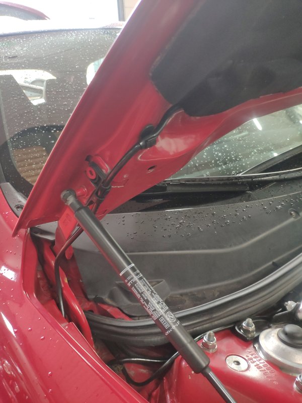

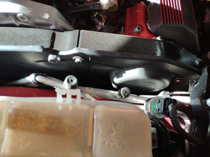

También estuve sustituyendo la tubería del lavaparabrisas delantero en la zona del capot, que estaba muy fea de entallarse en la bisagra del capot.
Y estuve adecentando la instalacion que va a los pulverizadores del capot, que estaba medio suelta de su grapa, etc..

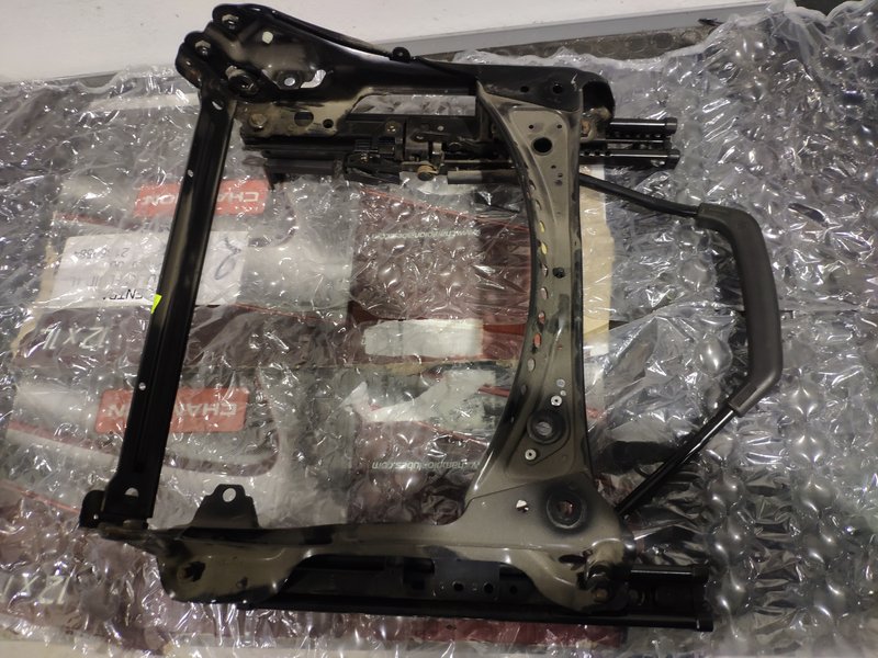

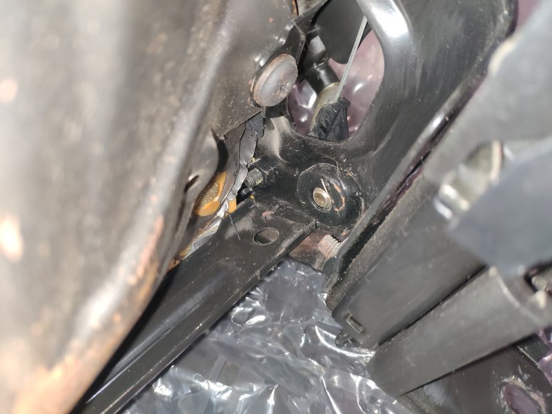

Y otro ruido del interior menos, tenia suelto un refuerzo de la base del asiento del acompañante, asi que hubo que despelotar el asiento completamente y soldar la traviesa de nuevo. Despues un pinturazo rapido y quedo muy bien. Y aprovecho para poder limpiar ese polvo que de otra manera es inaccesible..
Foto de la soldadura rota del refuerzo
Base ya separada del resto del asiento
Ya soldado y montado

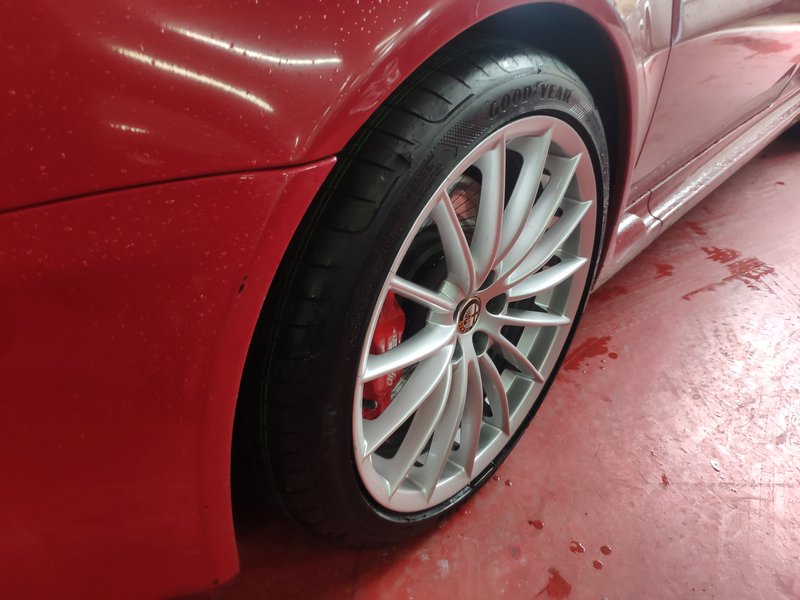

Los neumaticos delanteros se cambiaron ya tambien y menudo cambio, con los Continental subviraba de manera alarmante, un tanto extraño...Muy contento con estos y eso que son bastante normalitos dentro de estas categorias..

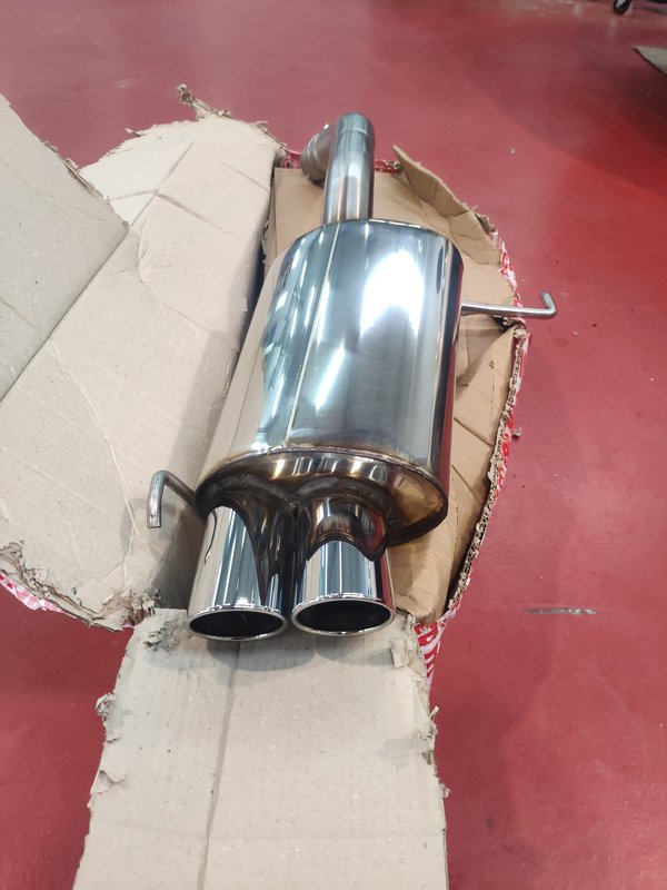

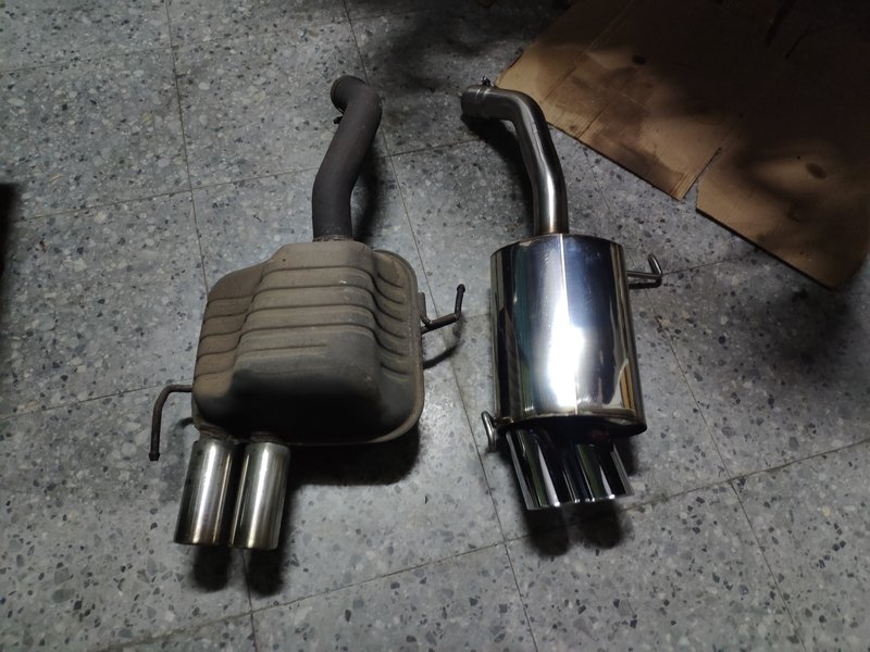

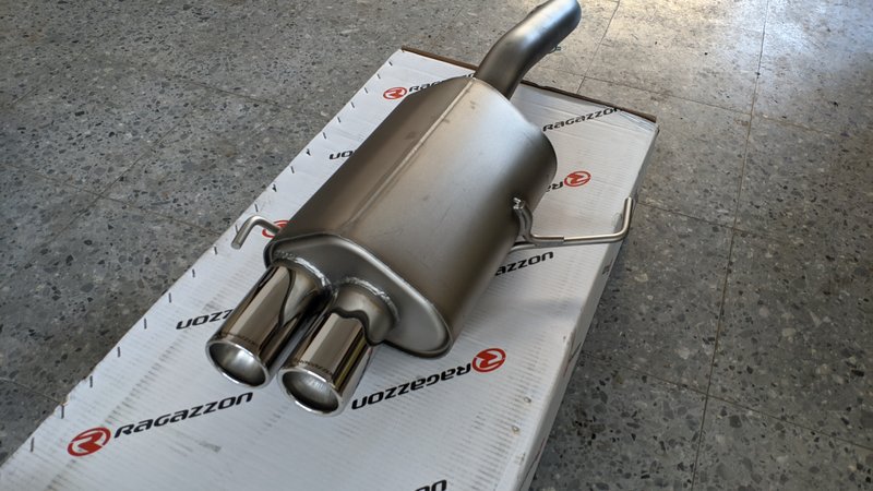

Al final tiré a la piscina y compre silenciador que el suyo está muy feo y no quiero acabar agujereándolo...
Ya montado, quedaba bastante bien y no hubo que retocar mucho para que cuadrase bien, cosa que no siempre pasa..

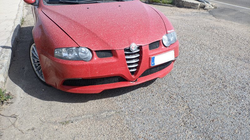

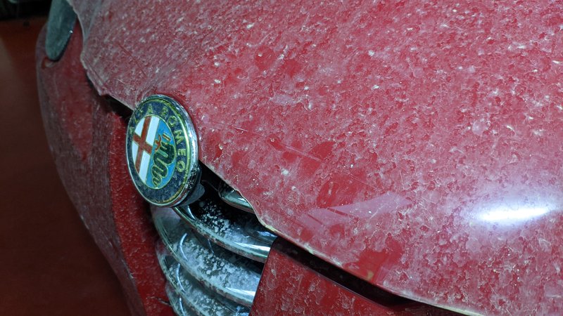

Casi que dos años y dos meses se cumplen desde que por desgracia tuve un percance con el pobre GTA. Choqué con el de delante como a 10 por hora por ella (encima con pocos motivos) en un ceda, yo iba con la inercia del coche ya mirando por delante de su coche para salir detrás...
:nolikeit: Encima estaba con pinta penosa después de unos días de calimas y lluvia.

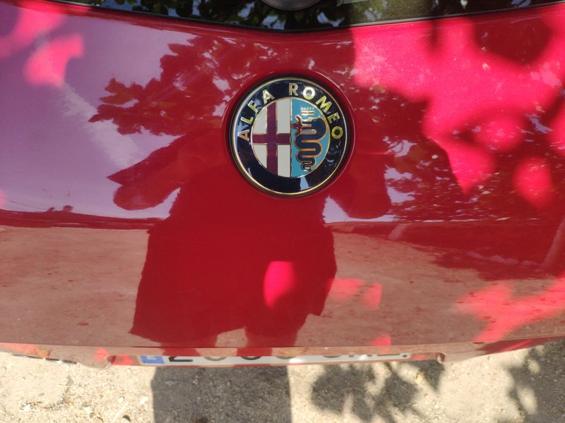

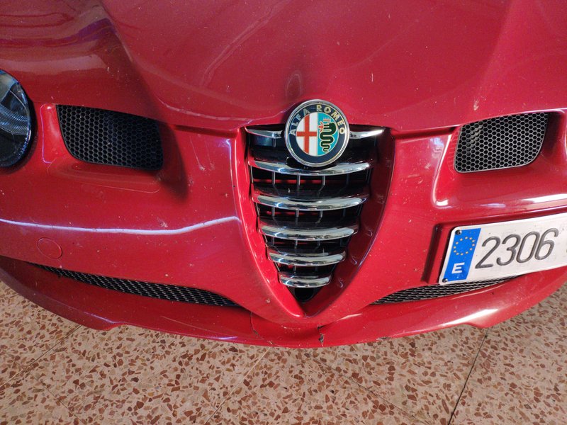

Total, la parte mala del golpe encima me la como yo porque justo el capot del mío se mete por debajo del portón trasero de un Mondeo que era, el capot queda bastante tocado y el paragolpes que no estaba para muchas sale mal parado también. Para colmo de males allí comienza a tirar ATF de la dirección.

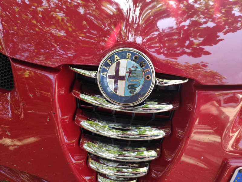

Nada, ya después con un poco más de calma lo pude mirar más detenidamente para hacer parte de daños. En lo poquito que anduve con él, noté que vibraba más, así que estaba un poco con la mosca detrás de la oreja. El paragolpes quuedó bastante tocado, las rejillas inferiores se soltaron en varios sitios, toda la parte del scudetto se había metido para atrás
Se aprecia mal, pero toda la zona alrededor del logo estaba hundida

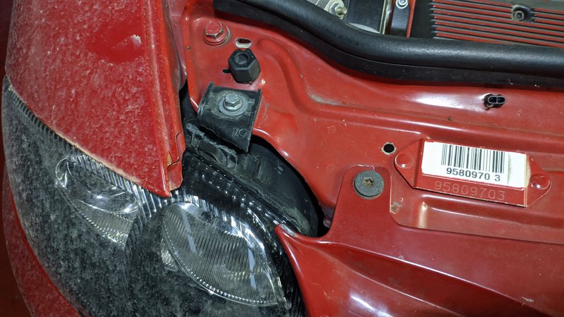

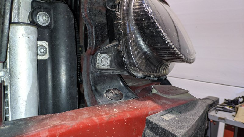

Ambos faros tenían el soporte superior roto

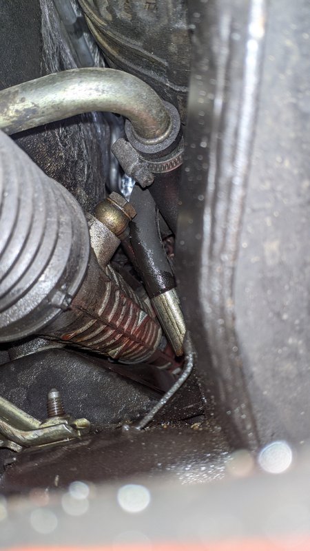

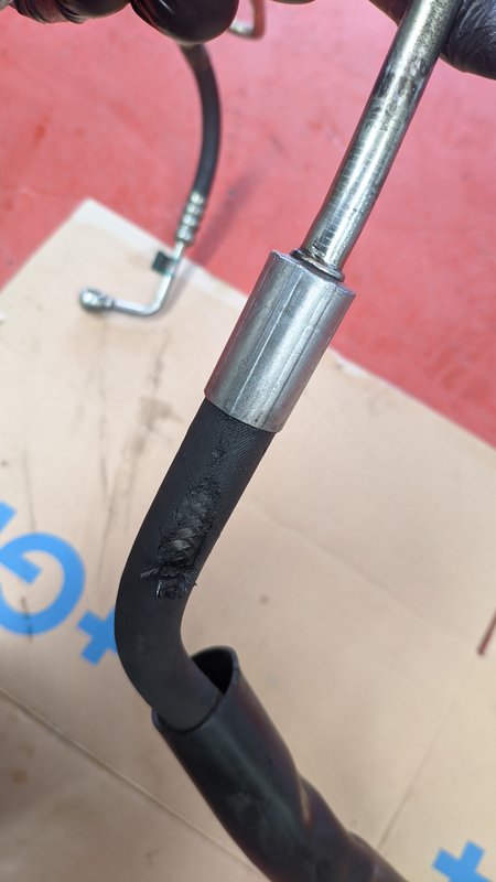

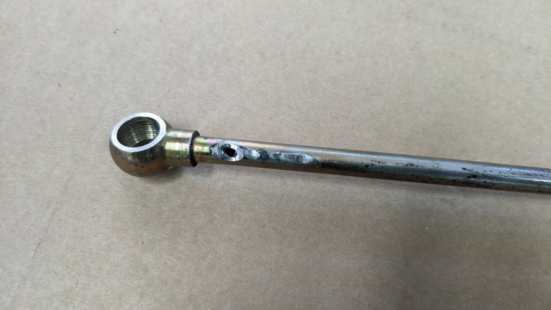

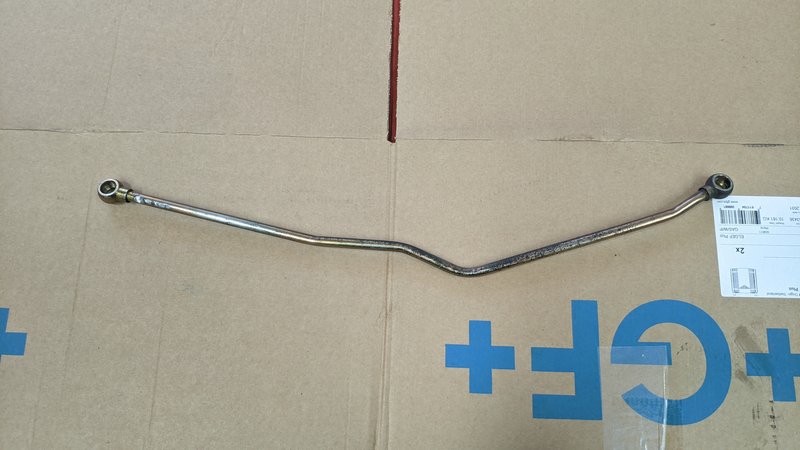

Por otra parte la fuga de aceite venía de un tubo de la dirección, que repararon previamente pero estaba mal hecho y rozaba en uno de los tubos de la válvula distribuidora de la cremallera, aparte de complicar aún más el acceder al filtro de aceite porque el tubo quedaba justo por delante.
Como el coche lo tenía que poder mover, le preparé la fuga de dirección, se tuvo que sacar subchasis para poder hacerlo bien.
El tubo culpable, dañado de rozar contra el otro tubo
Y la víctima

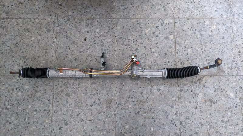

Para este tubo era difícil poder repararlo, pude conseguir una cremallera de 147 normal y ponerle ambos tubos ya de paso, que estos tenían menos pátina
El tubo ya reparado, este quedando ya como es debido sin rozar con nada y dando más espacio a poder sacar el filtro de aceite.

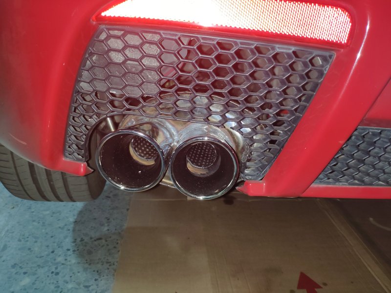

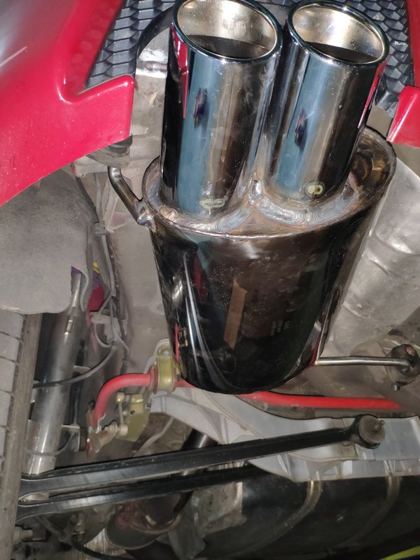

Pocos días después me llegó otro silenciador para probar porque con el CSC no quedé nada contento.

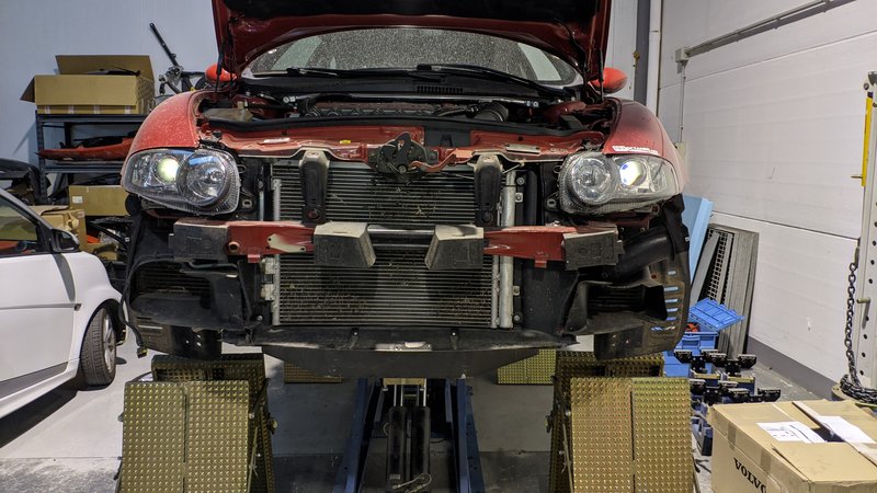

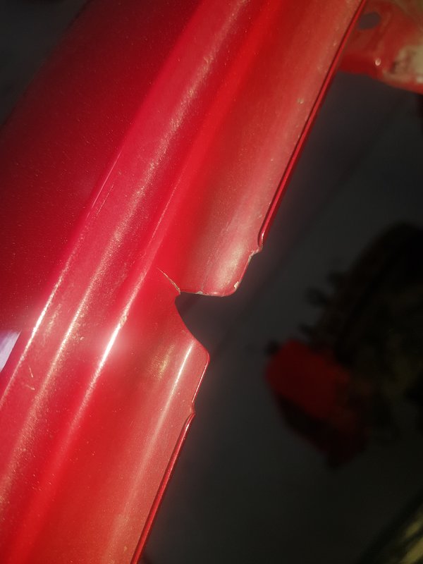

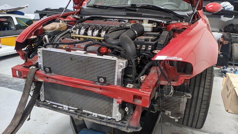

Dejo unas fotos ya con el paragolpes desmontado para evaluar mejor los daños, tomar medidas y preparar todo para poner todo en su sitio y reparar lo que fuese necesario

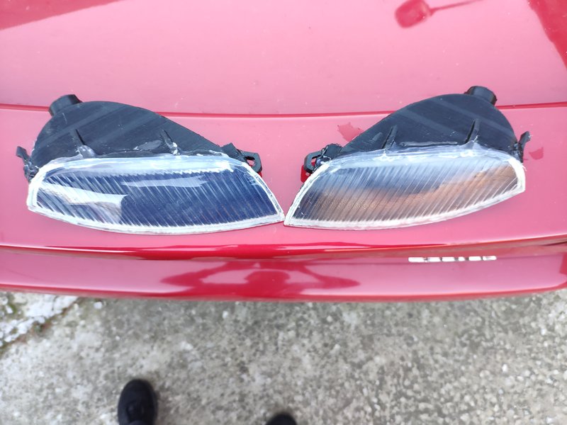

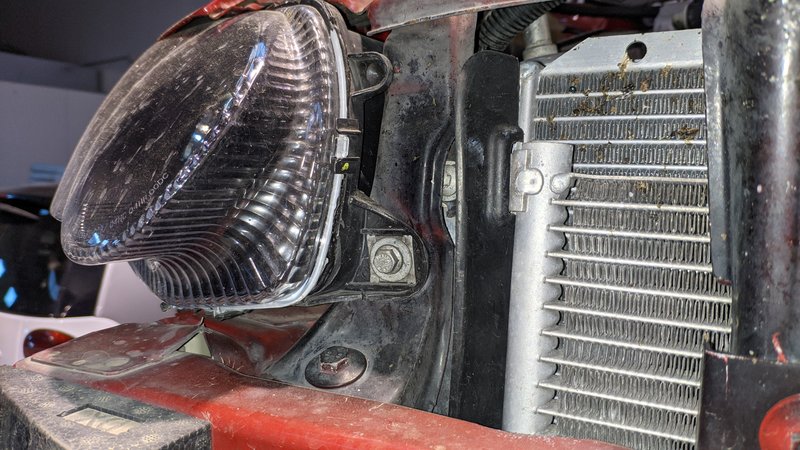

Los faros al final se tocaron más de lo esperado:confused: Una pena con lo bien que habían quedado

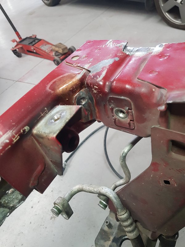

Aquí ya se ve bien la traviesa deformada, condensador doblado (por suerte no se rompió así que recuperable), radiador doblado también y ambos forzados hacia atrás, la traviesa superior también deformada..

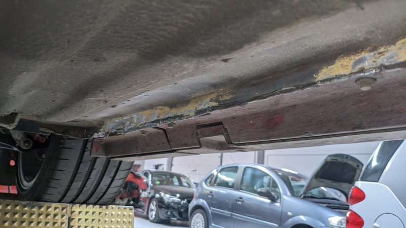

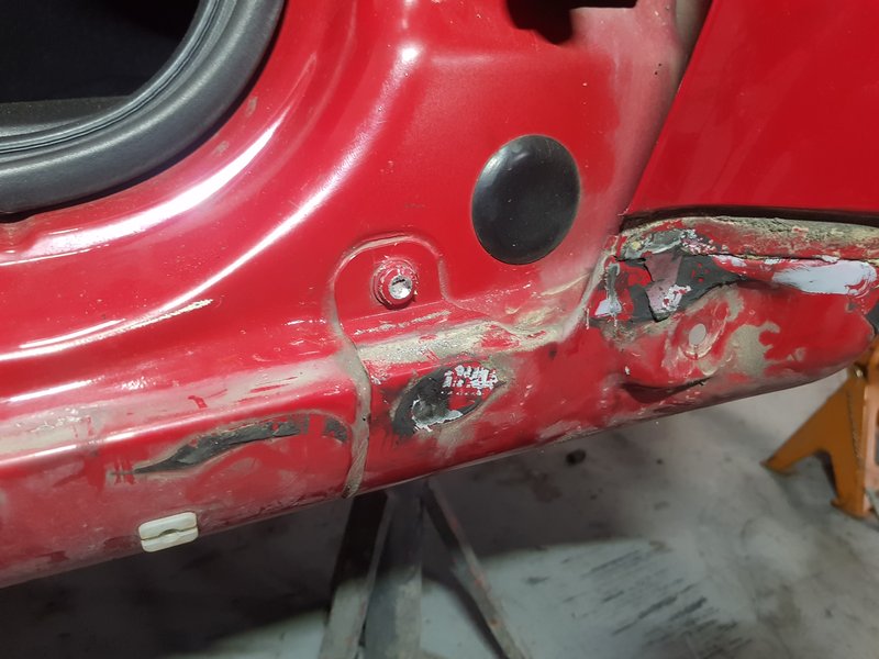

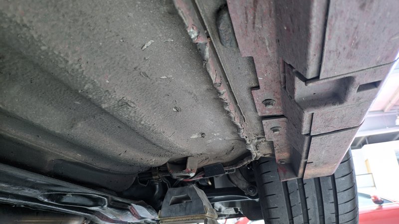

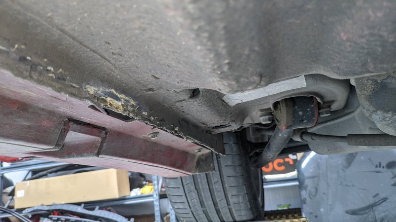

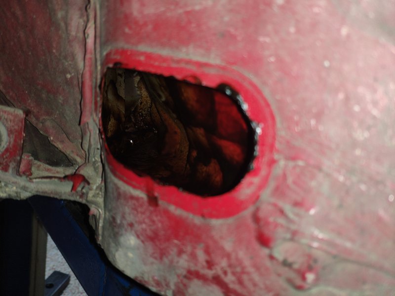

Sí o sí había que sacar todo el sellante y limpiar porque estaban muy muy machacadas como para hacer un arreglo digamos poco intrusivo

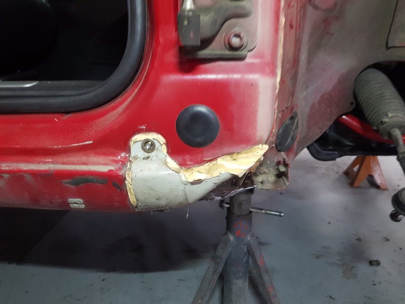

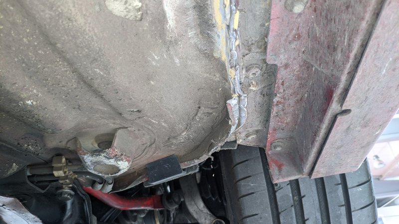

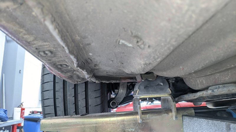

La parte trasera también estaba castigada, incluso un punto de soldadura de la aleta roto y todo :mad:

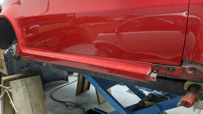

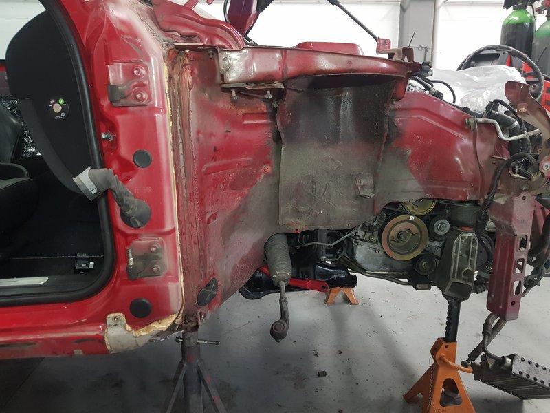

Al final acabé por sacar las taloneras para tener mejor acceso y de paso revisar si hubiese sorpresas debajo..Fue divertido quitarlas sin romper nada
Y así también se tiene mejor perspectiva, el lado izquierdo estaba aún peor!!

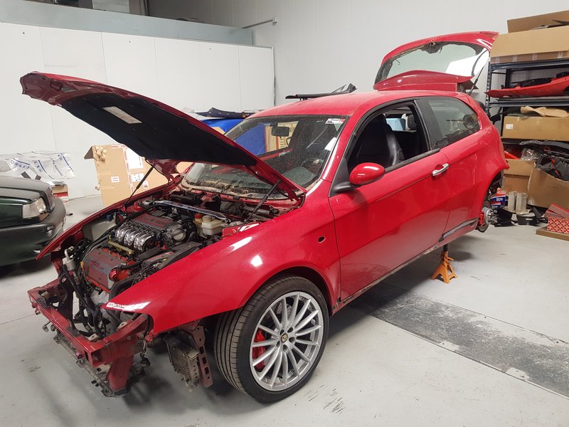

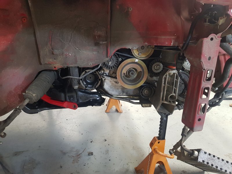

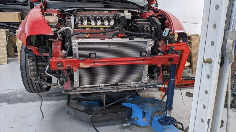

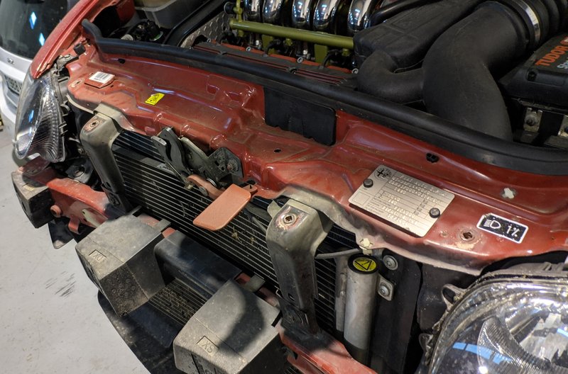

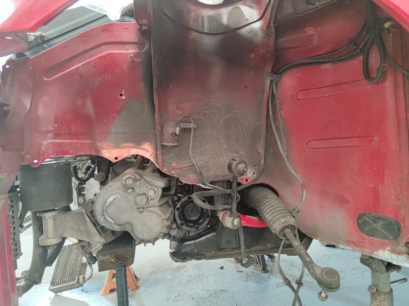

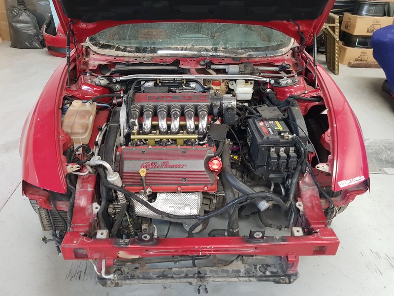

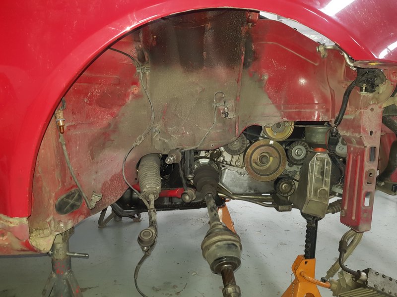

Y ya de vuelta con lo gordo del tema, desmonté en el frontal lo necesario para ya comenzar a tirar de la traviesa, estaba bastante más tocada de lo que parece en fotos pero no quería todo el engorro de sustituirla, así que hubo que masajearla bastante aquí y allá para devolverle a la forma que tenía antes.
Se iba enderezando, aunque aún había de arreglar unas cuantas de deformaciones en los puntales del bastidor detrás de la traviesa y otras zonas diseñadas para que se deformen..
El extremo izquierdo de la traviesa estaba doblado hacia abajo, así que había que enderezarla, pero sin tirar del bastidor hacia arriba
Por suerte de medidas no había ningún problema grave pero sí que hubo que tirar hacia un lado de los puntales por estar ambos girados hacia un lado, cuestión de milímetros. Con la traviesa de nuevo en el sitio ya lo saqué del potro de tortura para seguir desmontando porque hay más cosas que solucionar y se iba a pintar entero, que se lo merecía.
Paralelamente se iba desmontando por detrás también

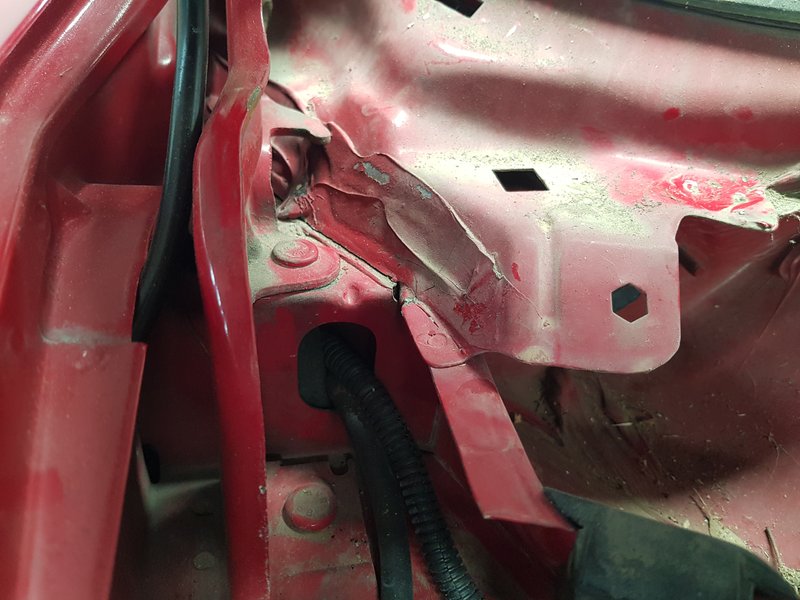

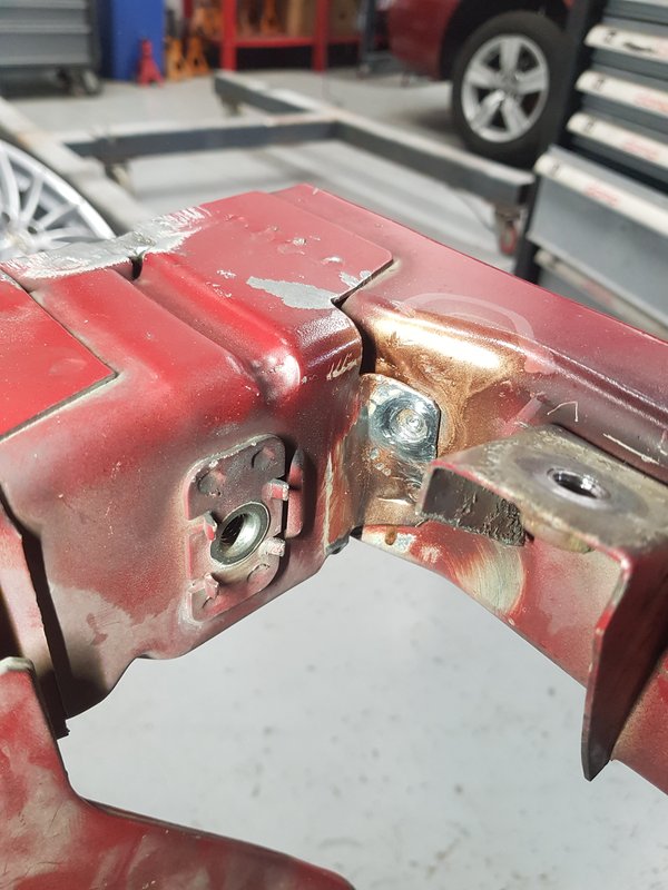

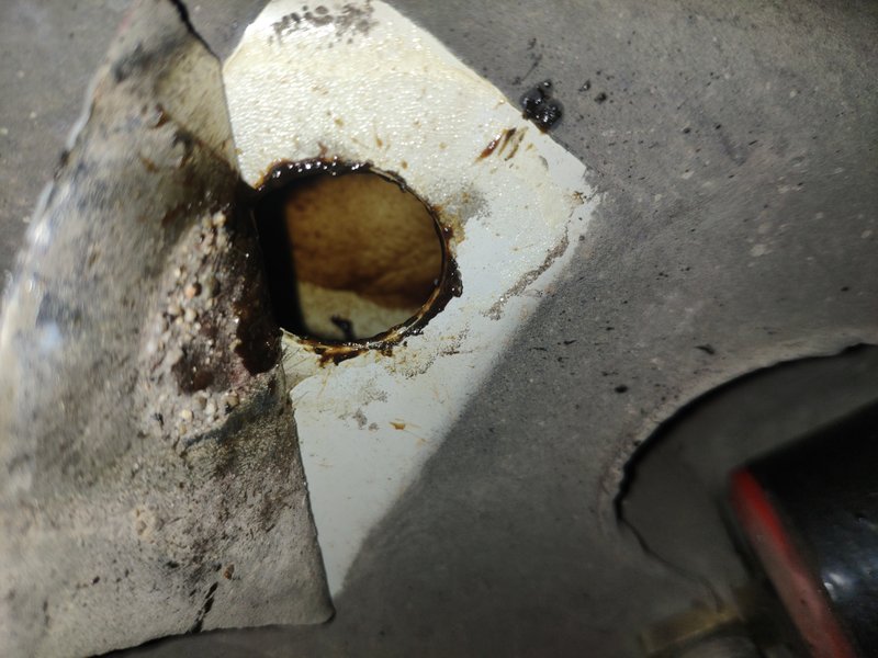

Por desgracia tras un buen repaso de cerca del bastidor había sorpresas, tenía varios puntos del bastidor con puntos de soldadura rotos. Un gran putadón porque me obligaba a soldar, cosa que quería evitar en medida de lo posible, como con la traviesa, etc..Me imagino que todos estos daños vienen del uso en circuito sin tener ninguna consideración en reforzar un bastidor que como concepto estaba ya exprimido del todo..Así que tocaba sacar aletas delanteras , toda la suspensión delantera y otro montón de cosas.

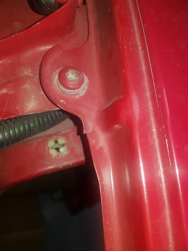

Ahí se ve el montante donde monta la bisagra del capot fuera de sitio.
Refuerzo torreta suspensión izquierda con un punto de soldadura roto
En las torretas de los amortiguadores es donde más daños había, ambos lados tenían varios `puntos de soldaduras rotos en la parte baja, se puede ver que el sellante está roto en algunas zonas.
Ya con el bastidor bien colocado y todas las precauciones necesarias ya tomadas, calenté motores preparando tres puntos del puntal izquierdo, uno de ellos estaba roto en ambas chapas del bastidor

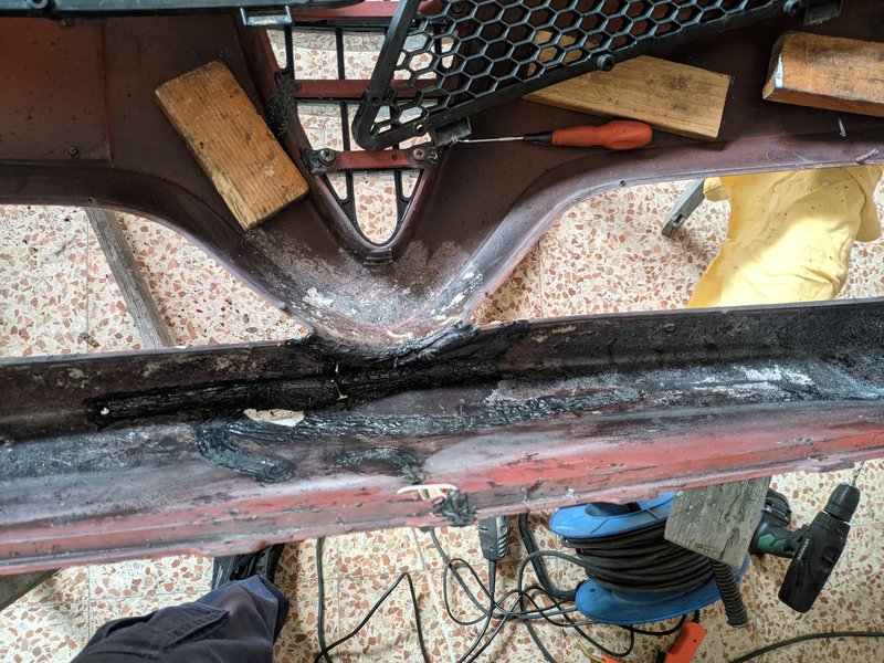

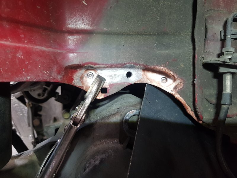

Uno de los problemas con este tipo de reparaciones es cómo evitar posibles apariciones de óxidos en todas esas reparaciones. Yo he optado por utilizar una imprimación especifica para este tipo de reparaciones(esa pintura naranja que se ve en las fotos), aunque claro, está indicada para cuando se sueldan paneles nuevos y en este caso no se está haciendo eso, así que hubo que ser creativo para hacer que llegase a alrededor de los puntos en los que soldar, que es donde tiene que hacer el trabajo. Con ésto y poniendo cariño en la limpieza, preparación y el posterior sellado y pintado, puedo estar tranquilo.
Fotos de puntos preparados para soldar en la zona de la traviesa
Siguiente paso era sacar aletas, que dieron un poco de guerra con algún tornillo que no quería salir y el trabajo de soltar bien el sellante para sacarlas sin deformarlas.
