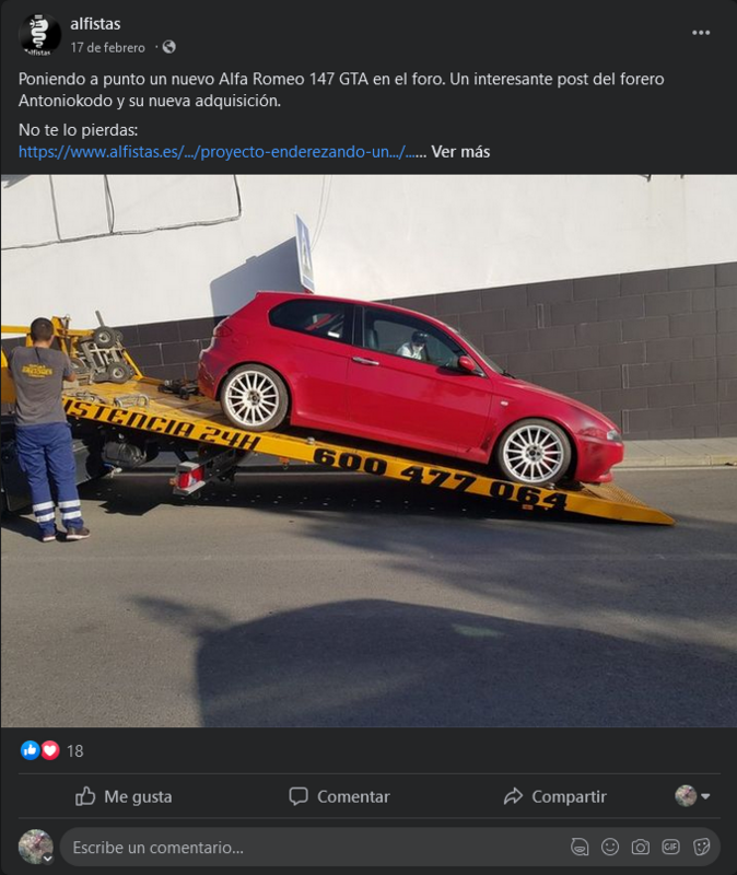

Y a los Alfistas no les gusta escuchar que tienen coches asiduos de las grúas y van los admin de la pagina de FB del foro y publican este hilo con la foto del coche en grua. Qué malos:p jajaja

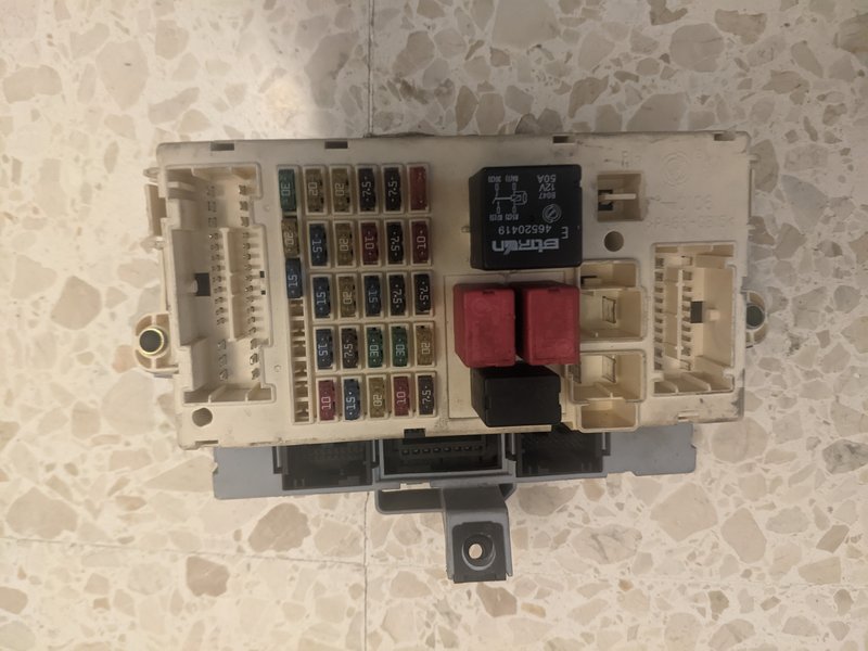

La body computer estuve sacándole datos para hacerme otra llave, porque sólo tenía una. Por suerte pude conseguir una llave completa reparada con espadín preparado para tallar a mi coche, así que perfecto:likeit:
Con eso ya podía ponerla de nuevo en su sitio, ya con la instalación adicional para los faros, todo bien organizado y repasado, también se repasó todo el cableado que va a la body.

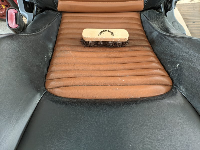

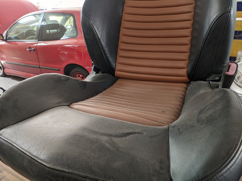

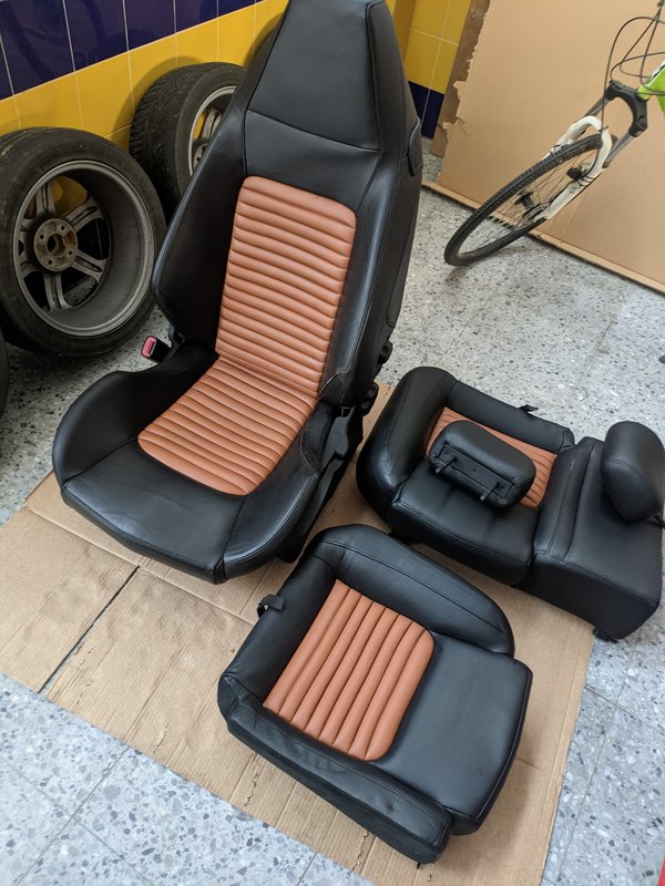

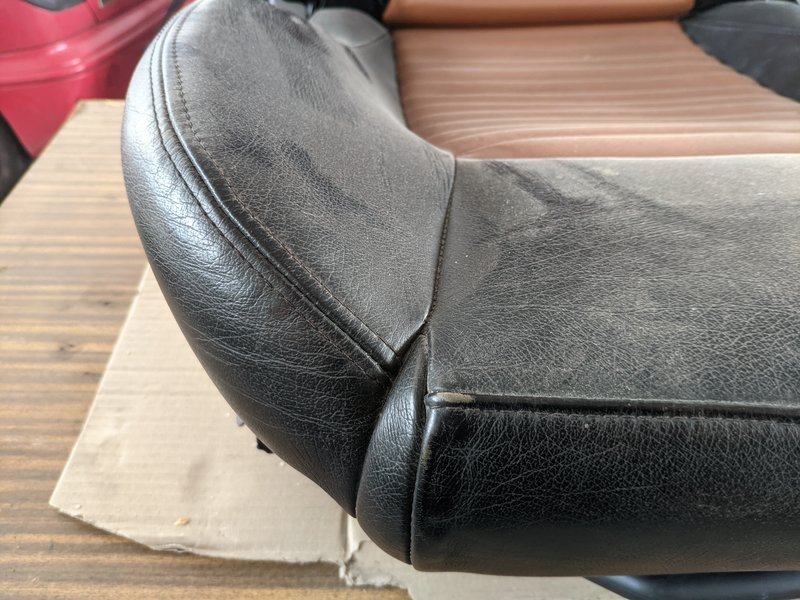

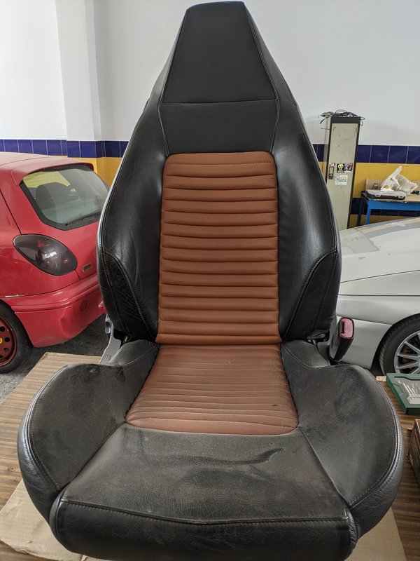

A los asientos les tenía bastantes ganas de meterle mano, tenían pinta de tener mierda para aburrir y bien a falta de un buen acondicionado. Comenzamos con el del acompañante
Tras un buen aspirado con cepillo, que había mierda en todos los rincones y una buena limpieza con limpiador de cuero, pulverizador de espuma y cepillo suave, este es el resultado:)
Siguiente el del conductor que era brutal, el 50/50 lo dice todo

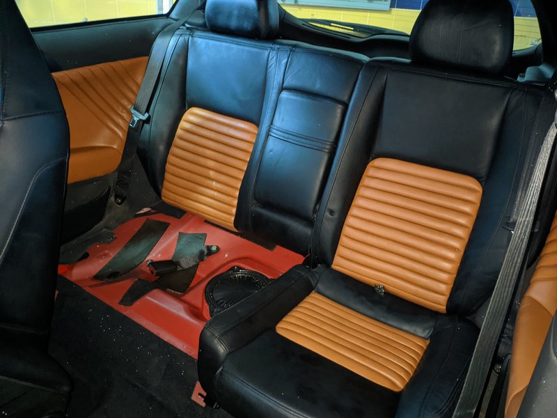

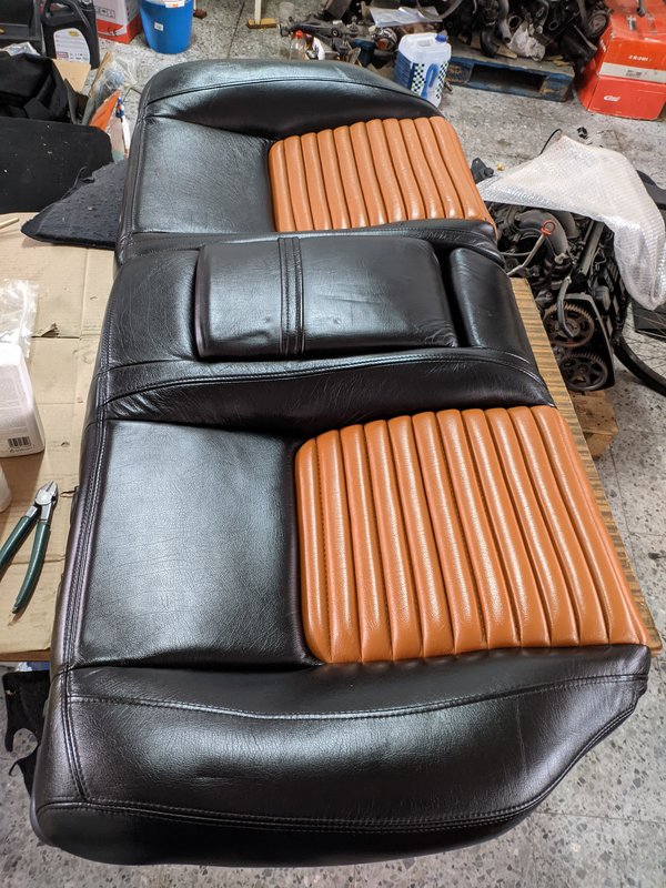

Los siguientes fueron los traseros, esos por suerte no hizo falta frotar tanto
Ya después de dejarlos unos días que "respirasen", les dí el acondicionador un poco en exceso, para luego retirar lo que quede al día siguiente.

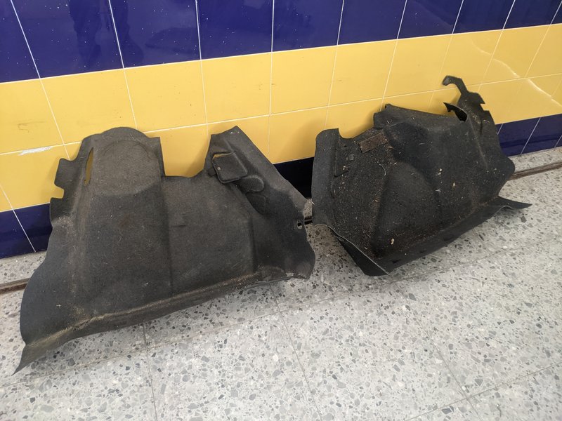

Más, los revestimientos del maletero los tuve que tintar negros unos que conseguí de desguace después de no encontrar los especificos de GTA/TI. No quedan malamente y por ahora aguantan bien..

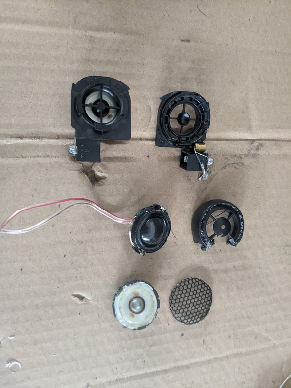

Estuve también diseccionando los Tweeter de los altavoces ESX para poder adaptarlos al alojamiento original
Van puestos sobre la base de los tweeter originales, así que se siguen pudiendo desmontar sin problemas.

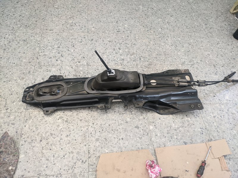

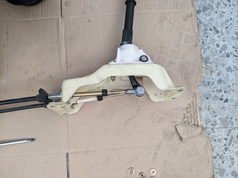

Estuve preparado el selector del cambio, poniendo el kit de reparación, que entre que tenía ya holgura y estaba la base floja, tenía holgura de narices:confused:

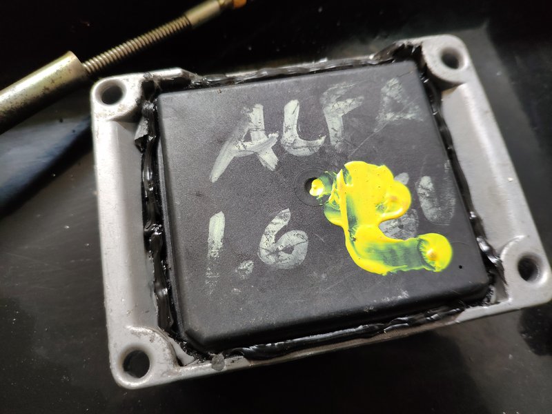

El siguiente paciente es la ECU motor, en el viaje de vuelta tuve algún problema de arranque en caliente un tanto extraño y viendo el estado de la unidad ya habían tocado dentro..
La tapa estaba pegada a cal y canto tuve que romperla para poder sacarla, así que me agencié una de 1.6TS como donante. Resulta que la abro y uno de los famosos condensadores que suelen dar lata las soldaduras, no está!!:oops::rolleyes: Y el otro condensador es como si lo hubiese soldado un mono...
En fin, le puse ambos condensadores de la donante, que son los mismos. Quedé las soldaduras lo más limpias posibles e intenté sacar toda la mierda posible que había en el gel. Quedó a falta de pegar tapa una vez lo arranque y vea que funciona todo OK.

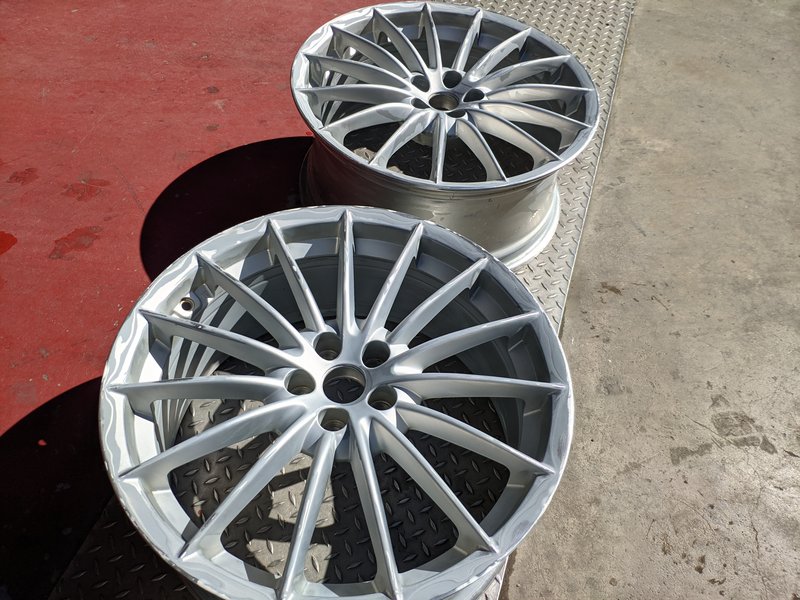

También dejo parte del trabajo de las llantas, tuve que mandar dos de ellas a enderezar, las capullas estaban muy muy mal...
Ya aparejadas enteras, luego se pintaran de dos veces interior y exterior

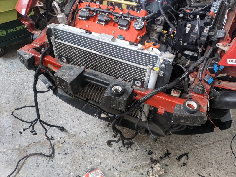

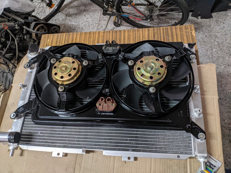

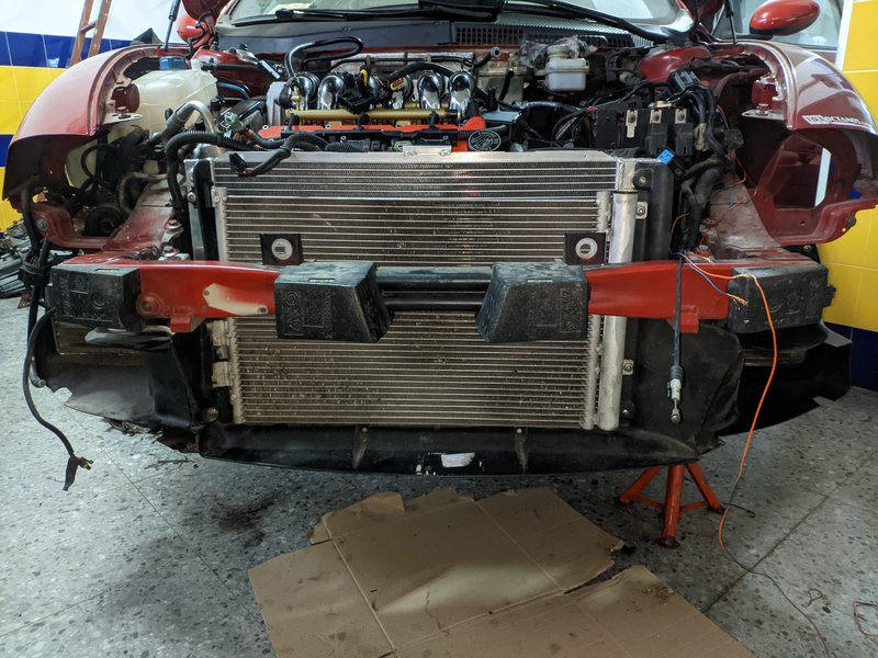

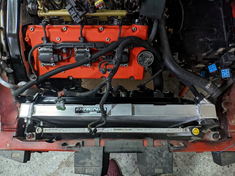

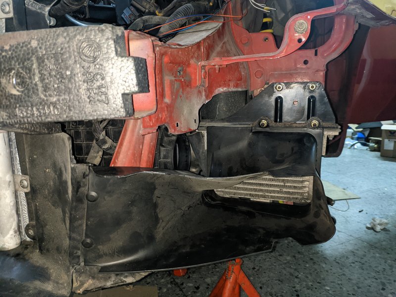

Siguiendo con el motor, el radiador ya listo para montar con el soporte de los electros ya montado.
Ya en su sitio, alguno de esos tochos soldados hubo que torcerlo para que coincidiese con la traviesa inferior y el condensador del A/C

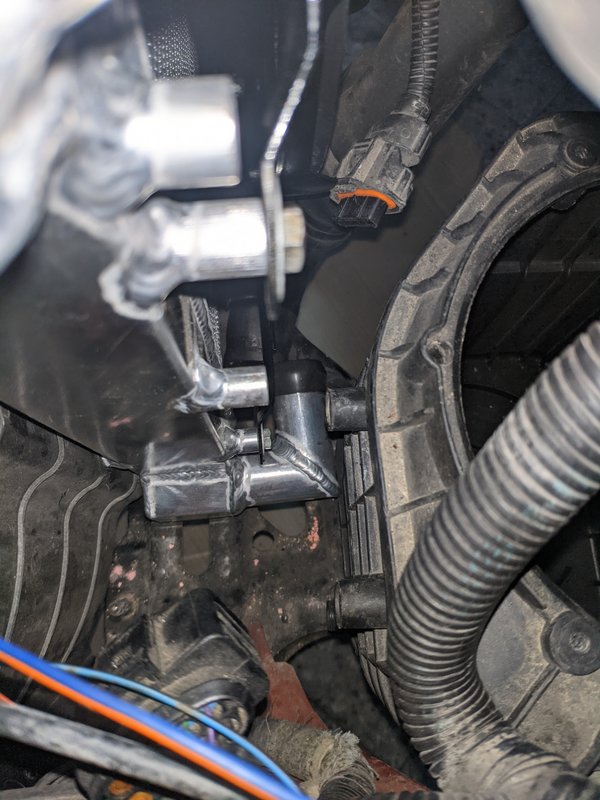

La toma de aire del radiador de la dirección ya montada
La caja de filtro de aire queda justa justa..

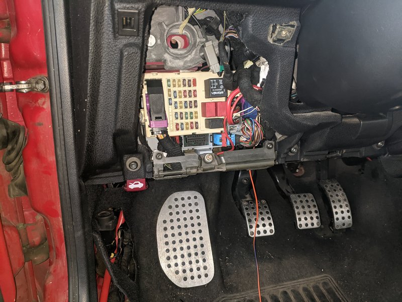

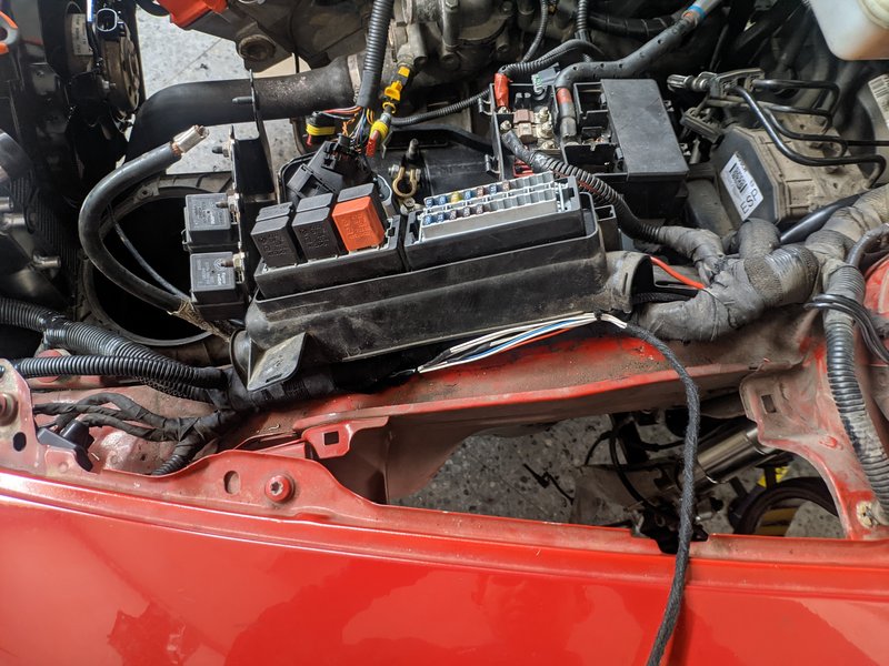

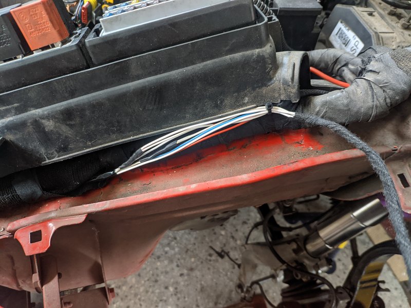

La siguiente tarea era terminar ya del todo la instalación de los faros bixenon, ya recibí uno de los conectores de los faros con todos los pines necesarios para el faro izquierdo, que es a donde van todas las señales y los sensores. Aquí después de haber metido todo el cableado extra dentro de la instalación original y haber vuelto a cerrarla.
Aquí los puntos de unión de las alimentación y masas de los sensores de alturas, ocultos bajo la caja de fusibles del vano motor.
Conectores de conversión ya preparados

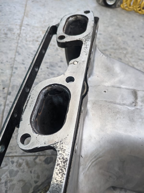

Ya he montado el colector de admisión, tenía ganas de probar la ECU y comprobar el tensado de la distribución, así que lo arranqué un poquito sin colectores ni nada...la de dios. Tuve que retocar un pelo la tensión de la correa pero eso ya me permite poder cerrar el motor por completo y ya montar colectores, cuna, y un largo etc...

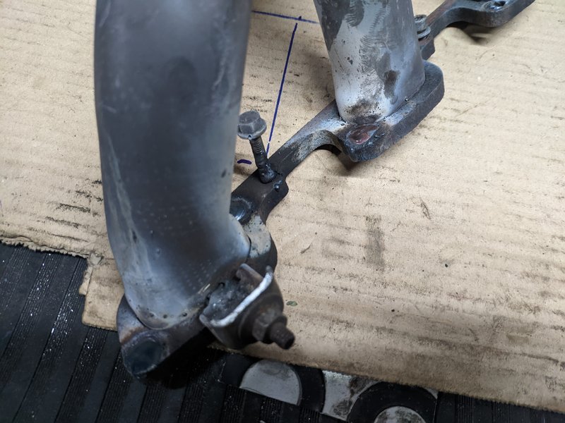

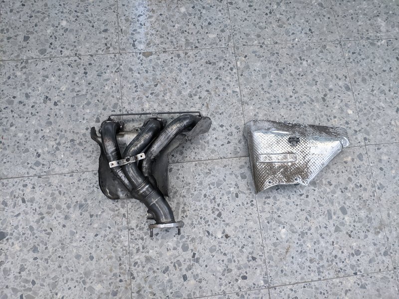

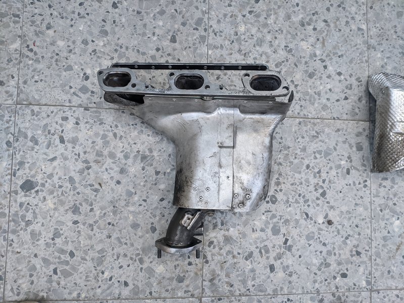

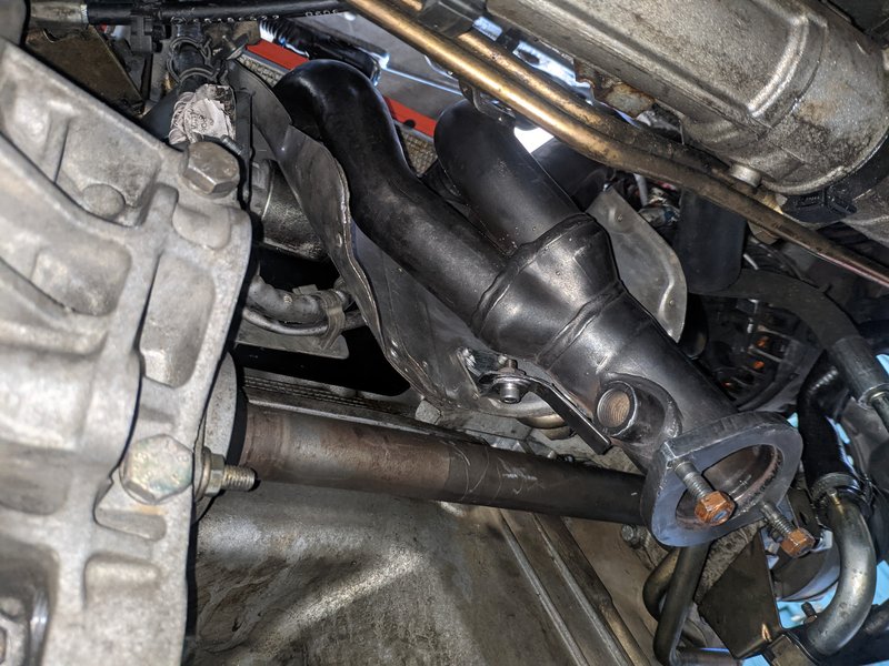

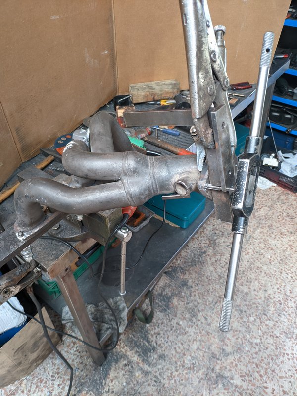

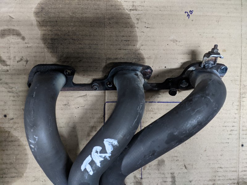

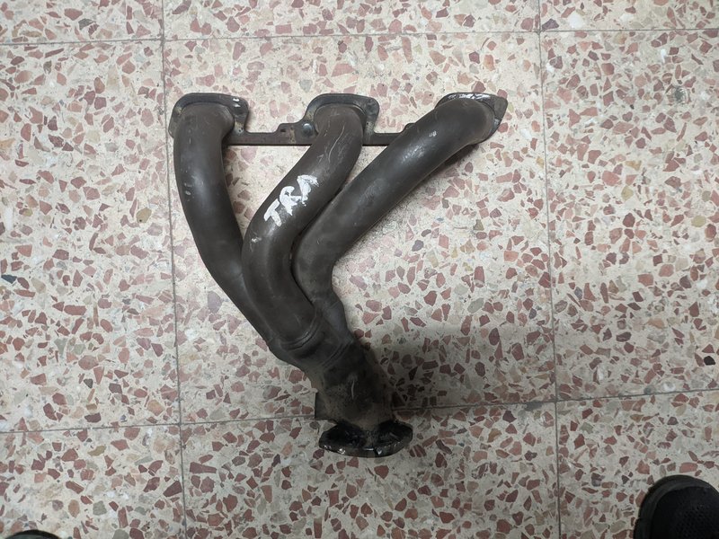

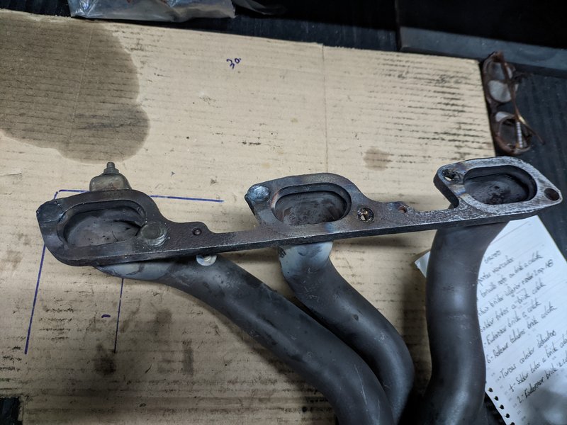

Por otra parte, el colector de escape trasero después de un trabajo del copón ya está listo.. Aquí está en preparación de sacar tornillos partidos y se han tapado algunos de los taladros de la brida a la culata, le habían pasado una broca mas grande y era un desastre..
Al final se tuvieron que tapar todos los taladros para hacerlo de cero con una plantilla, también se ha empezado a reconstruir la brida de salida del colector y se ha quitado el soporte que tenia guarramente soldado..

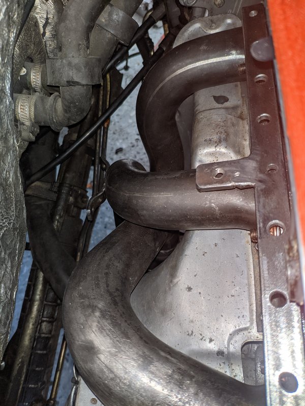

Aquí ya con la brida a la culata taladrada y la brida de salida ya reconstruida y en proceso de hacer las roscas de nuevo, con mucho cuidado de que queden perpendiculares al plano de la junta.
Aquí ya limpio y preparado, se han puesto soportes para montar el escudo térmico del motor de arranque de los colectores originales y se ha hecho uno artesanal para proteger la otra cara del colector, también con soportes hechos a posta.
Aquí vista de la brida de la culata, se ha enderezado que estaba como un acordeón, retaladrada y con soldaduras extras en los tubos para poder limar un poco las soldaduras internas.

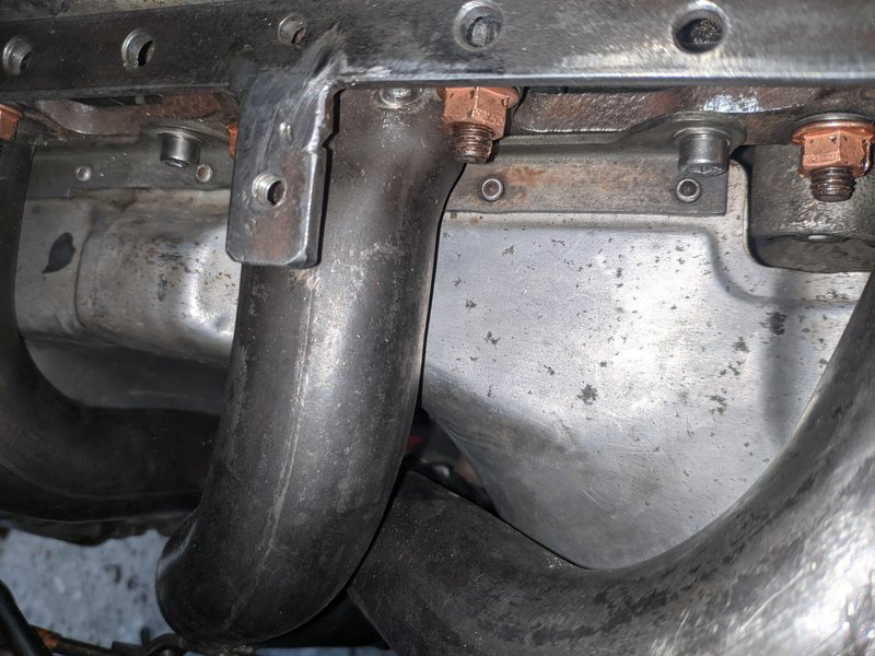

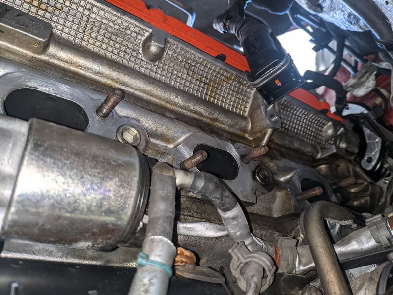

Con el colector trasero ya preparado, monté de nuevo el motor de arranque reparado y preparé los planos de la culata y los espárragos para montarlo ya.
Después de un poco de contorsionismo el colector ya estaba puesto y apretado como es debido, hay que hacer tetris para que quepa una dinamométrica..

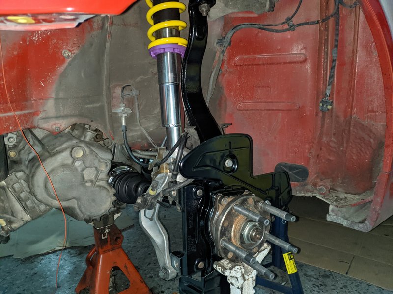

Las manguetas delanteras también está ya montadas, a falta de poner brazos y cuna.

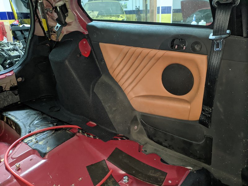

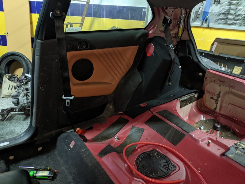

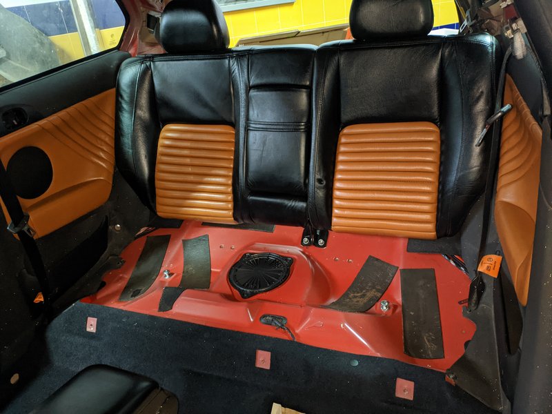

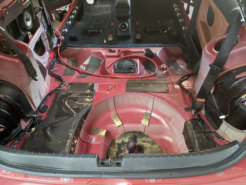

Por dentro ya va cojiendo forma también, con el tema aislamiento finiquitado se han montado los paneles de puerta pero aun queda por montar la parte trasera, limpiar moqueta.. Aquí ya toda la parte trasera limpia para poder ir vistiendo
Izquierdo en proceso también

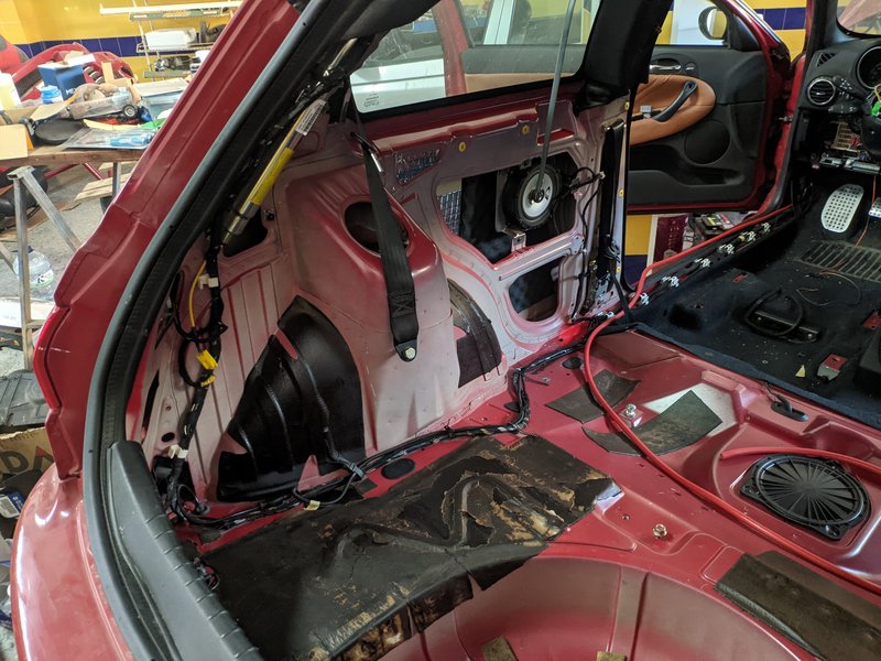

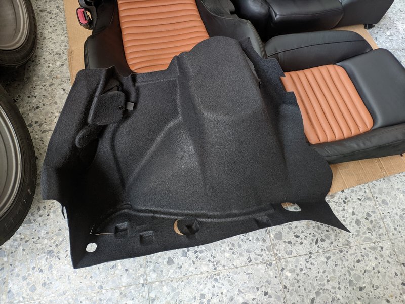

Aquí ya con el tapizado del maletero también, no quedan mal..

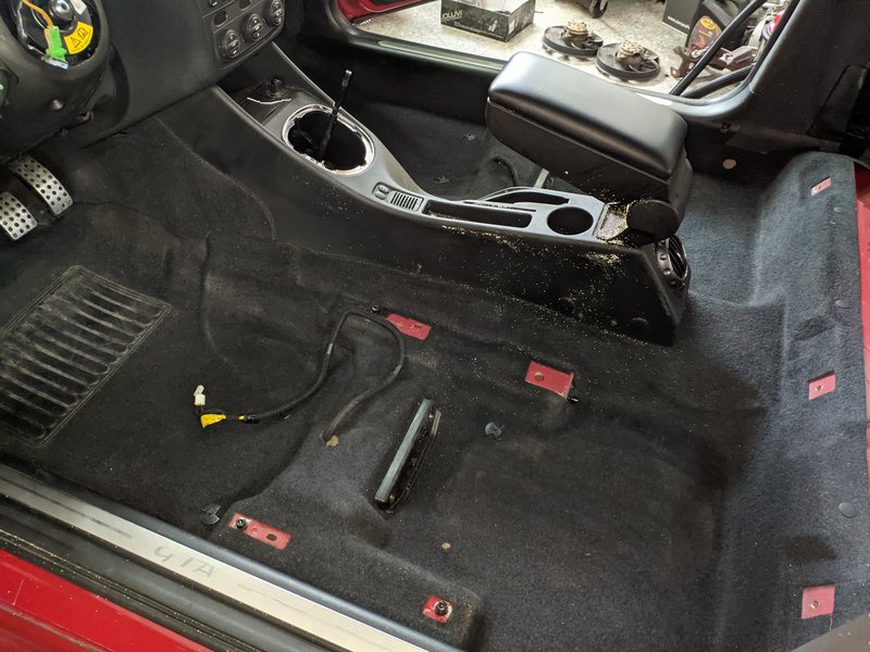

Lo siguiente era la moqueta, que tenía mierda para aburrir.
Después de un buen aspirado va teniendo mejor pinta. Los puntitos amarillos son en las fotos con flash, no sé qué son.
Y ya después de un par de pasadas de tornador y aspiradora ya tiene mucha mejor pinta

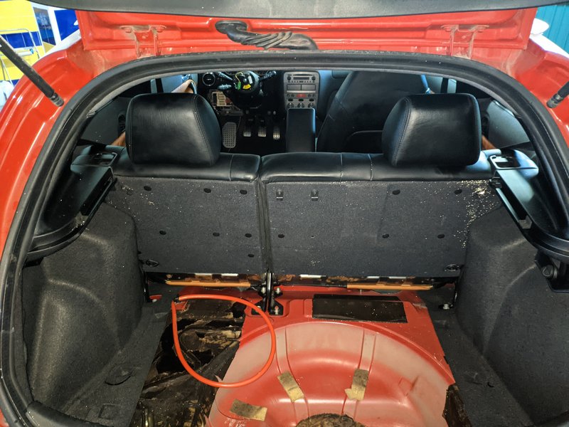

Tenía los asientos traseros ya acondicionados y listos para colocarlos de nuevo en su sitio
Se van montando cinturones y el resto de asientos:love:
Tapizados y molduras en el maletero..

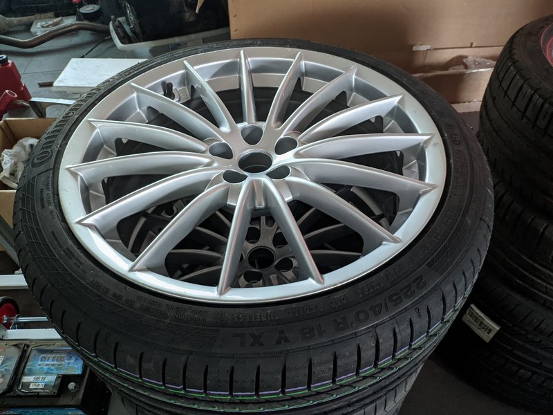

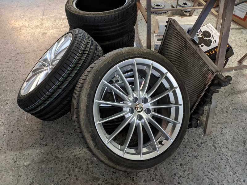

Por último, las llantas ya pintadas y calzadas :):)
