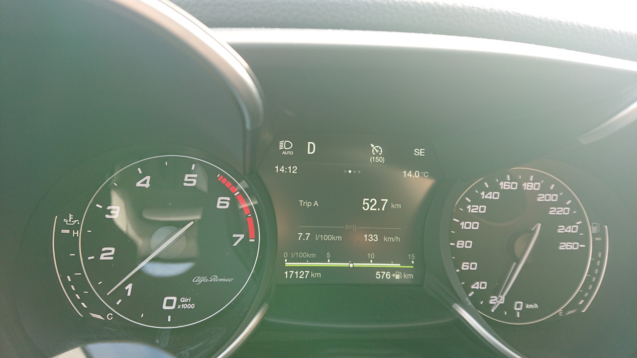

Primer viajecillo en condiciones, ya rozo los 4000kms jejeje
Sureste madrileño - Burgos - Sureste madrileño, a 130-140 km/h en A pero sin buscar eficiencia, todo autovía y algo de callejeo en Burgos.

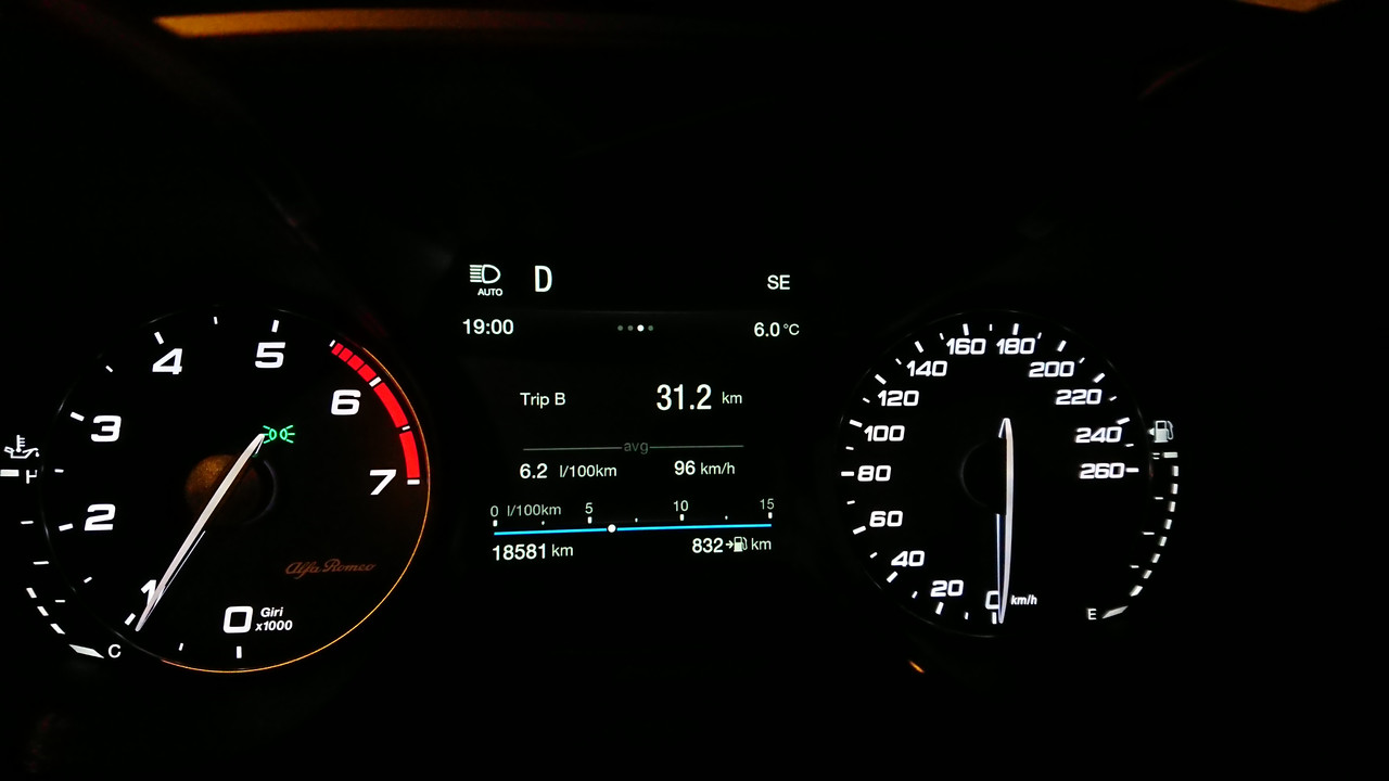

Giulia 2.0 TB
Cáceres - Mérida sin buscar consumos
Madrid - Illescas 100% legal; Depósito de 98 lleno a full desde casi agotada la reserva
