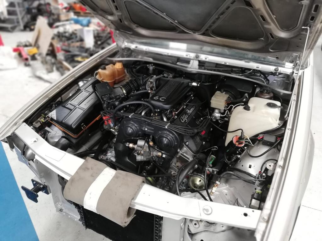

Con la mente más relajada, podemos ir acabando elementos secundarios, pero no menos importantes del vano motor.
La botella de expansión tenemos dos en buen estado y originales, estuve muy tentado de comprar una nueva porque no son caras, pero la calidad es pésima al lado de las originales, así que mejor limpiar la que tenemos que siempre estaremos a tiempo de cambiarla.
La botella del agua del limpiaparabrisas, también tenemos dos, aunque una ya queda totalmente descartada porque está rota.
También nos aseguramos que los sensores de nivel del vaso de expansión y botella del agua del limpiaparabrisas están bien.
Seguimos por la bobina de encendido y su soporte. Básicamente pintamos el soporte y colocamos una bobina nueva con su módulo de encendido.
Y van llegando nuevas chuches. Manguitos de silicona y filtro de aire lavable K&N.
También aprovechamos para instalar un desconectador de batería, que siempre viene bien.
Y con todo esto montado en su sitio, y con las tapas de culata ya puestas, así queda el vano motor.
Que puta pasada ha quedad impresionante digno de un museo da pena tapar ese motor
Desde luego! Esta precioso, precioso.

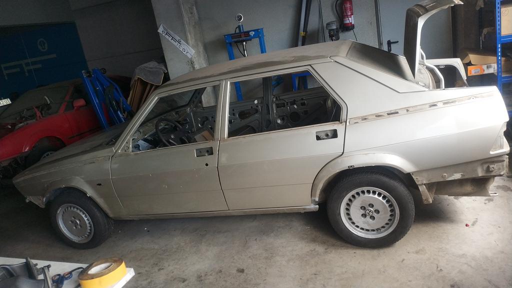

Por fin llegó el día en que pude llevárselo al pintor.

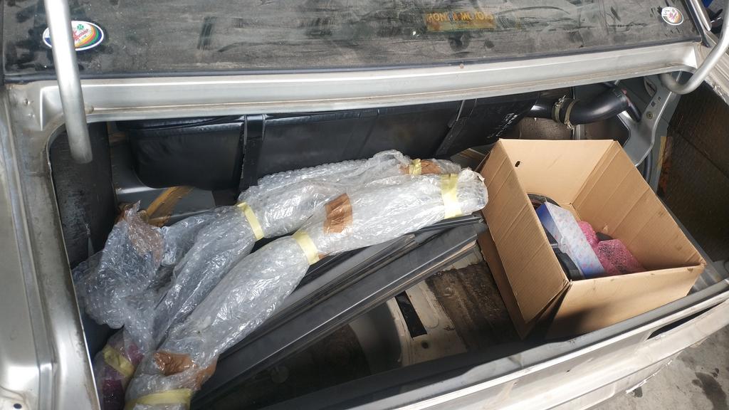

Aunque tardé unos días en localizar todas las piezas que se tenían que pintar, porque llevaban un buen tiempo empaquetadas. Después de reunir todas las partes sin dejarme ninguna, pude enviárselo al completo.
Al principio de la restauración, la idea era pintarlo de rojo, pero a medida que ha pasado el tiempo y después de muchas horas de reflexión, creo que lo mas sensato es dejarlo del mismo color.
Lo hago por muchos motivos, aunque el primero y más importante es porque me gusta ese color, y no deja de ser el original con el que salió de fábrica.
Ahora estaré un tiempo sin el coche, con lo que me puedo centrar en avanzar otras cosas. Tengo una larga lista.

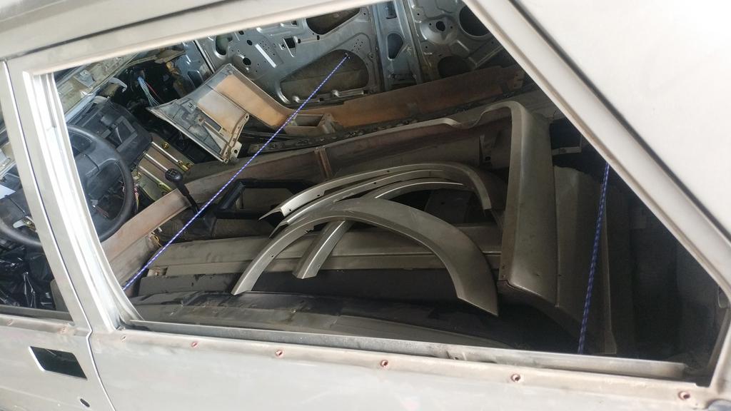

Así que localizamos los guardabarros y hacemos una valoración para ver que trabajo tenemos que hacer. Por suerte tenemos dos juegos completos, con lo que elegimos los 4 mejores.
Por desgracia, hay un guardabarros trasero rajado, es poca cosa y no afecta en nada, únicamente es visual pero a mí me jode que esté roto, así que lo intentamos reparar al estilo Art Attack.
Primero limpiamos un poco para valorar mejor los daños, cogemos un soldador y unas bridas de plástico. La idea es fundir las bridas con el soldador como si estuviéramos soldando y rellenado la raja.
Hay que tener en cuenta de hacerlo por dentro del guardabarros, por donde no se ve porque queda algo feo, aunque por el lado que se ve queda muy disimulado. Lo realmente importante es que queda muy resistente y aguantará otros 30 años.
Para finalizar, limpiamos los 4 guardabarros y los tratamos con algún recuperador de plásticos para recuperar un poco el color original del plástico.

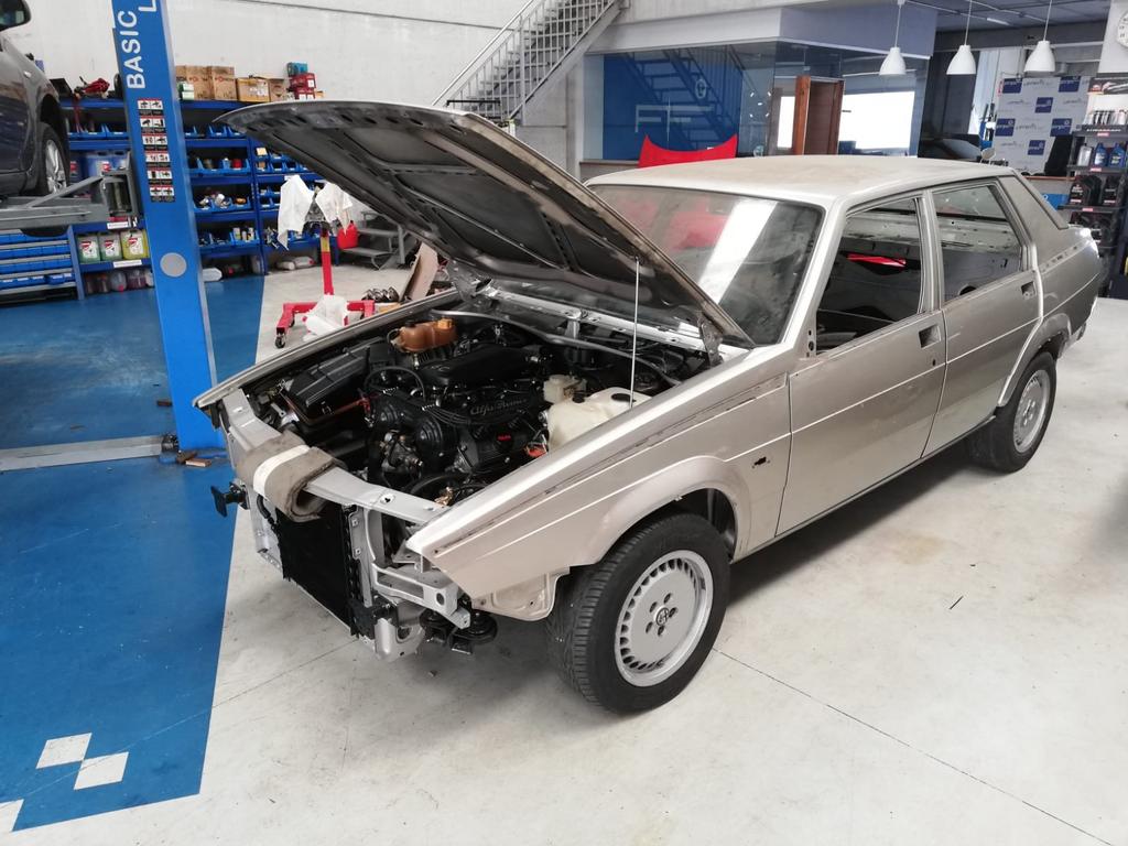

Por fin me traen la carrocería de vuelta ya pintada. De momento me han avanzando la carrocería para ir trabajando en ella y montando todo lo que me falta. El resto me lo traen en unos días y me echan una mano a montar, sino es una auténtica locura.
Un trabajo excelente del pintor, la pintura parece un espejo, no hay piel de naranja, ni aguas…realmente un trabajo perfecto. Y el color…me encanta, que gran decisión haberlo pintado del color original.
Poco más que comentar, deseando ver el resto y todo el conjunto montado.
