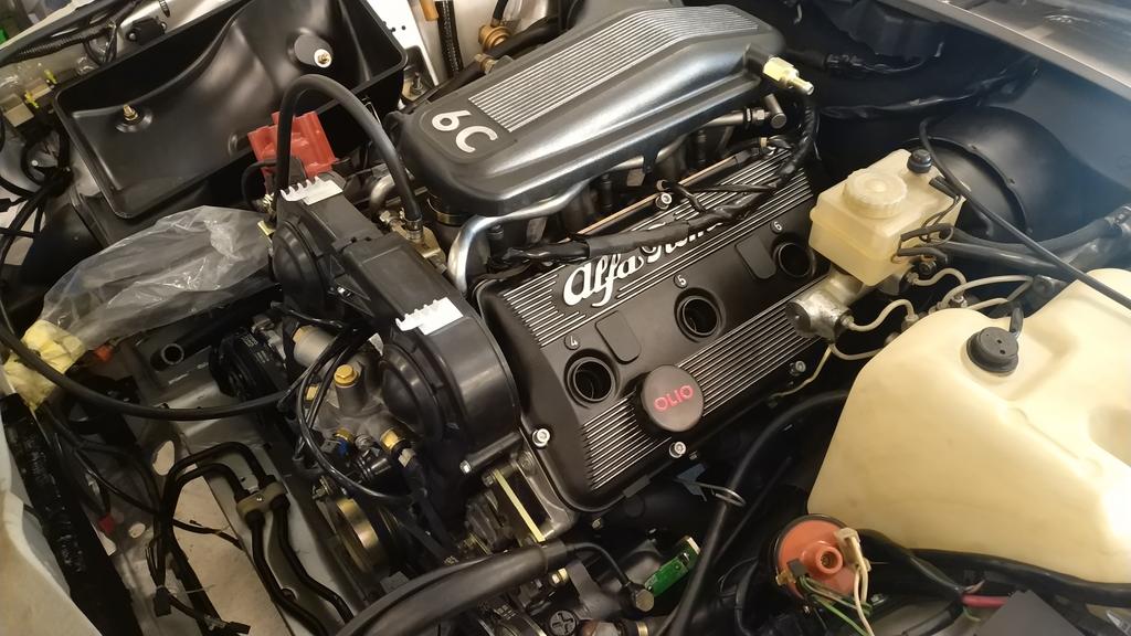

Tenía mis dudas cuando decías que las ibas a dejar negras, pero tras ver el resultado lijando los relieves, creo que es todo un acierto.
Deseandito ver ese motor ya al completo en el vano

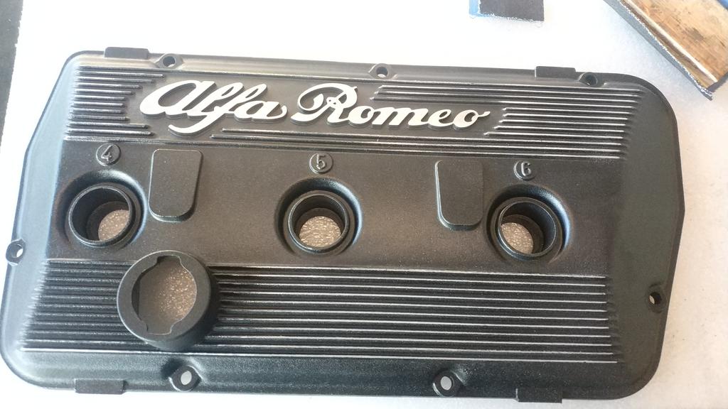

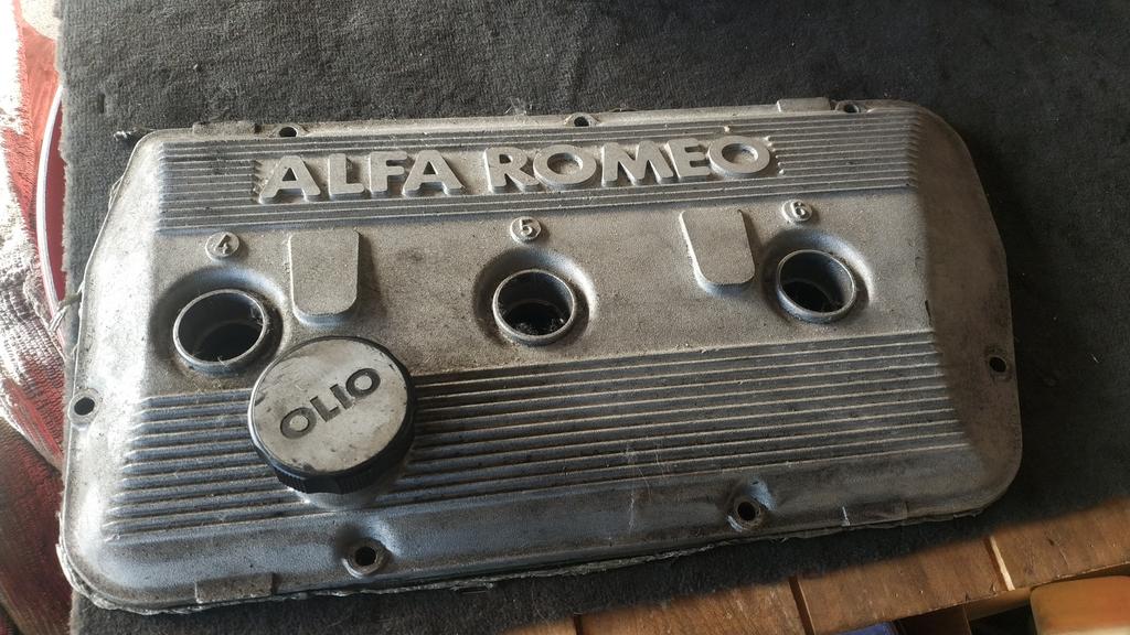

Las tapas de culata que se han pintado de negro son de Alfa 164 ?
Si te digo la verdad lo desconozco. Mi motor venía con las tapas que pone ALFA ROMEO en letra normal, y las que pinté venía con la tipografía típica de Alfa Romeo y procedían del motor que compré de desguace. Diría que ambas son de Alfa 75, porque he visto ambas tapas montadas en diferentes 75.
FABRETA turbo
Bastión Alfista
Es que son iguales que las de los Alfa 164 3.0 12 válvulas , compré unas para ponerlas en un GTV 2.0 V6 Turbo que también son compatibles y quedan más chulas :cool:

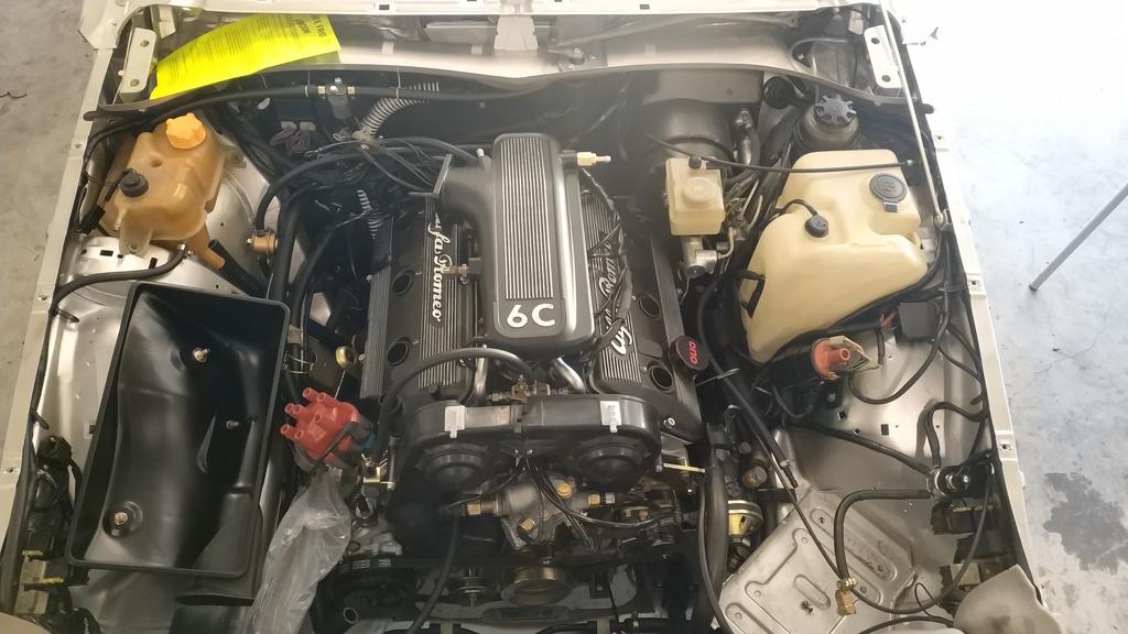

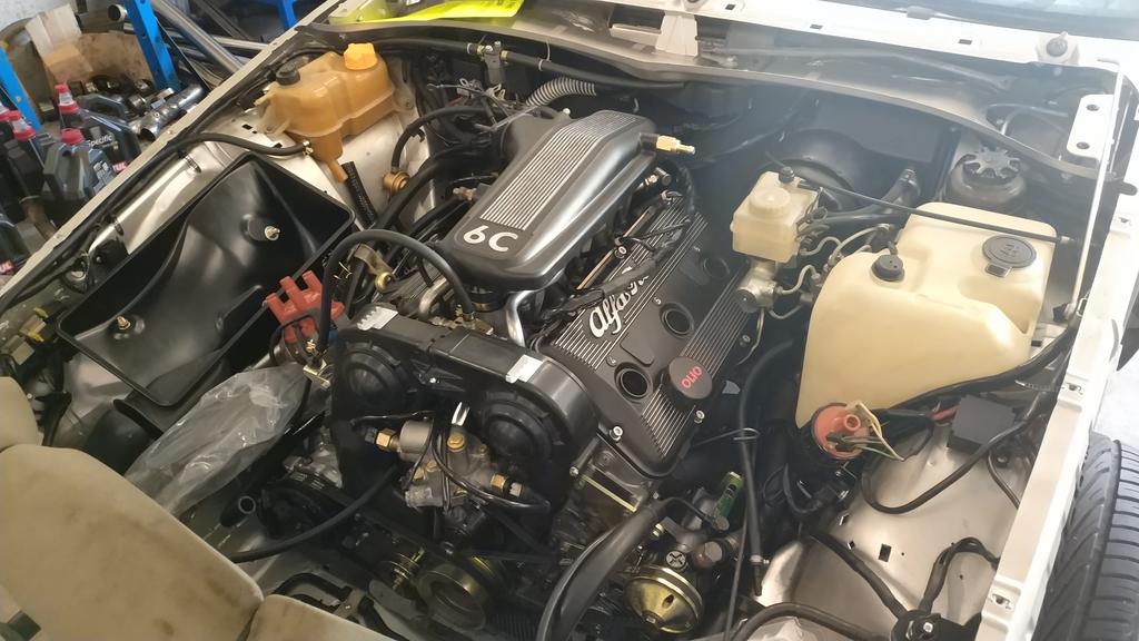

Con la mente más relajada, podemos ir acabando elementos secundarios, pero no menos importantes del vano motor.

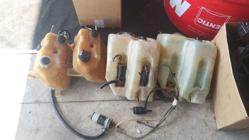

La botella de expansión tenemos dos en buen estado y originales, estuve muy tentado de comprar una nueva porque no son caras, pero la calidad es pésima al lado de las originales, así que mejor limpiar la que tenemos que siempre estaremos a tiempo de cambiarla.
La botella del agua del limpiaparabrisas, también tenemos dos, aunque una ya queda totalmente descartada porque está rota.

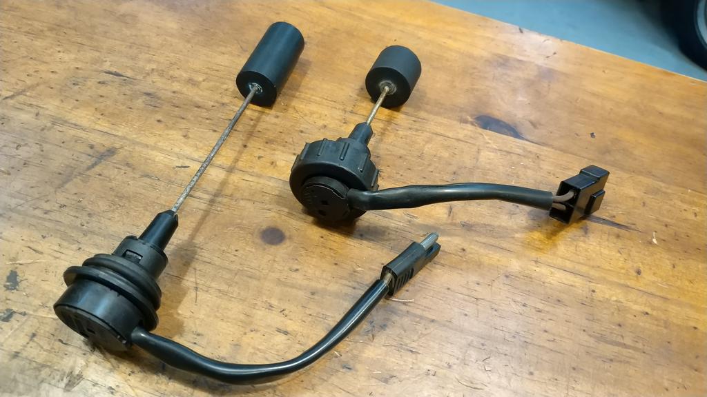

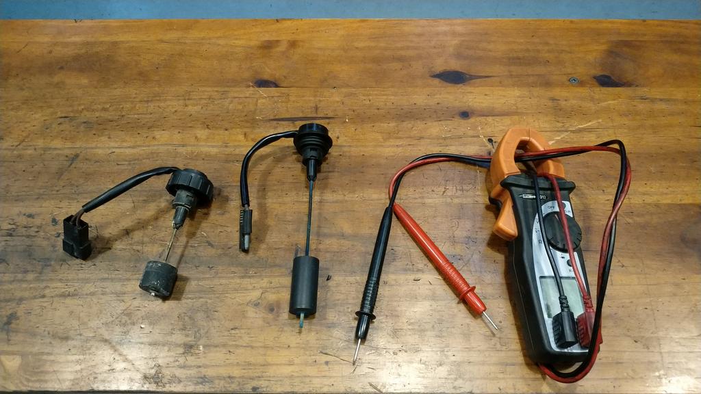

También nos aseguramos que los sensores de nivel del vaso de expansión y botella del agua del limpiaparabrisas están bien.

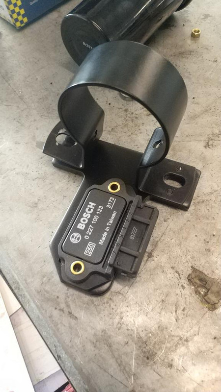

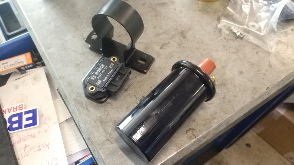

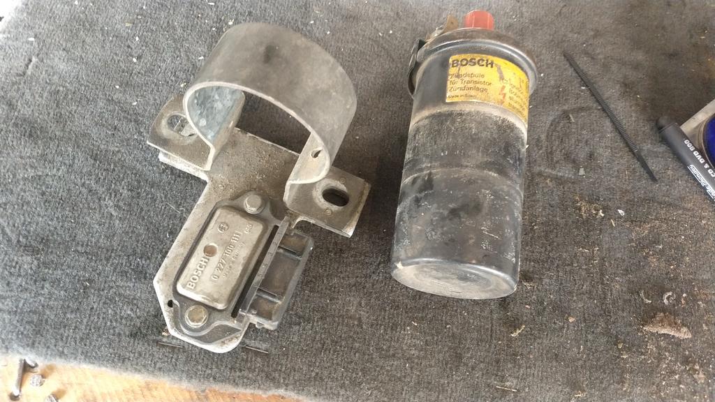

Seguimos por la bobina de encendido y su soporte. Básicamente pintamos el soporte y colocamos una bobina nueva con su módulo de encendido.

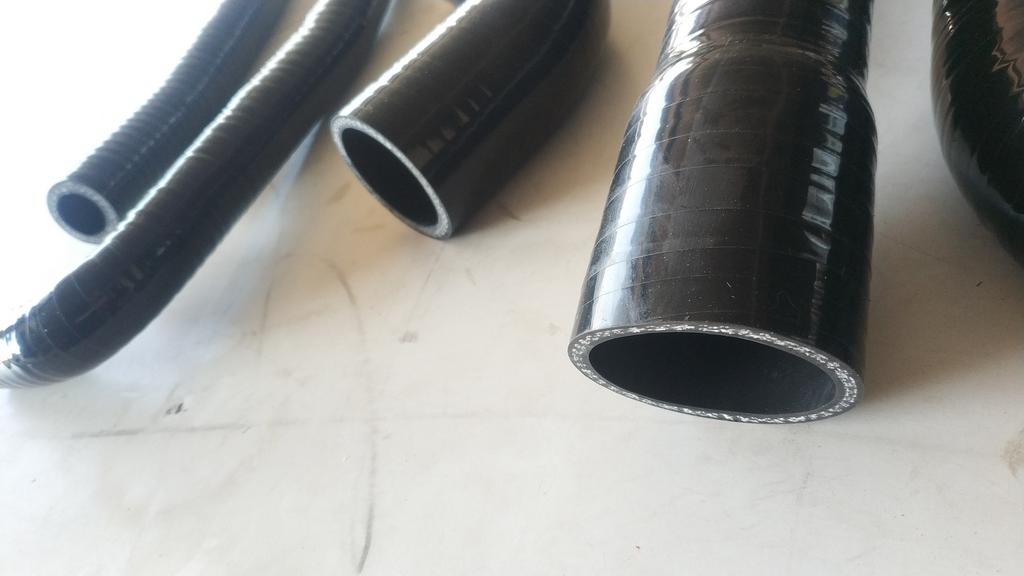

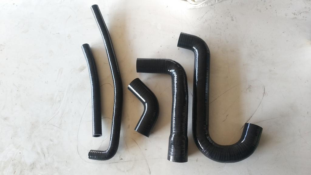

Y van llegando nuevas chuches. Manguitos de silicona y filtro de aire lavable K&N.

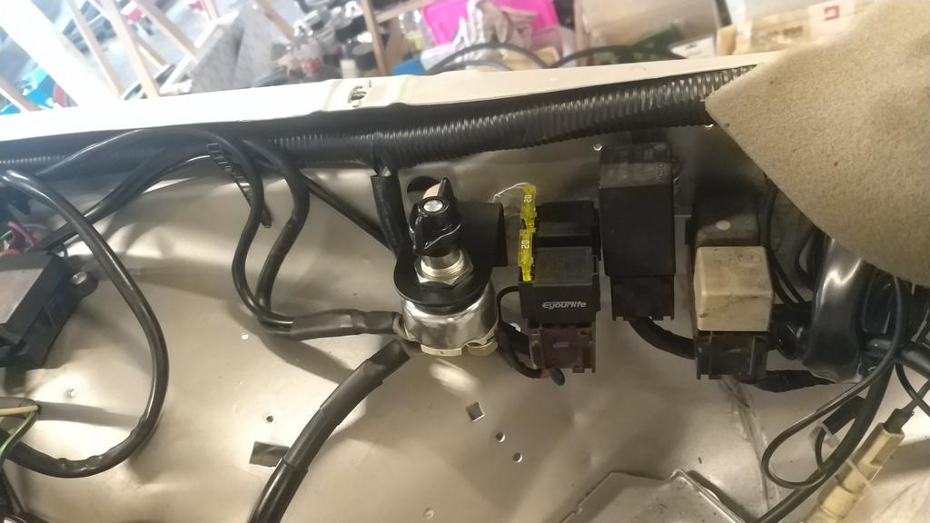

También aprovechamos para instalar un desconectador de batería, que siempre viene bien.
Y con todo esto montado en su sitio, y con las tapas de culata ya puestas, así queda el vano motor.

Que puta pasada ha quedad impresionante digno de un museo da pena tapar ese motor
Desde luego! Esta precioso, precioso.

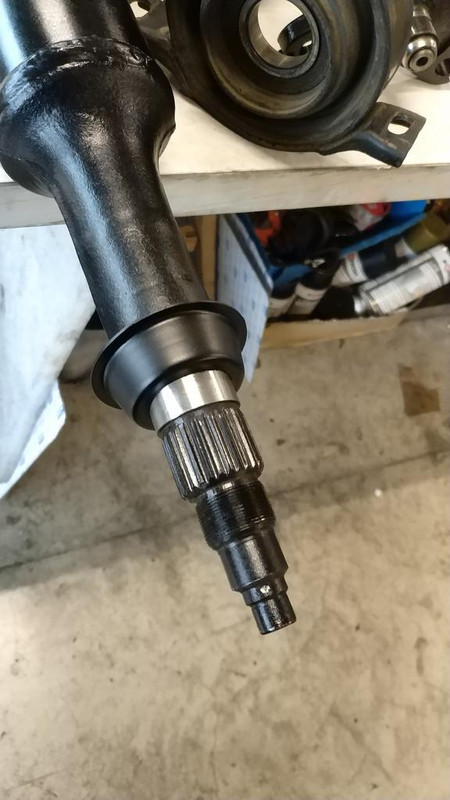

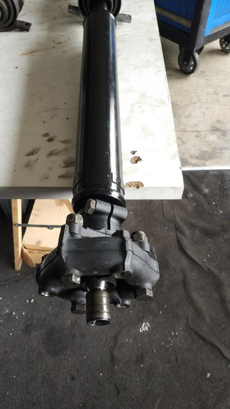

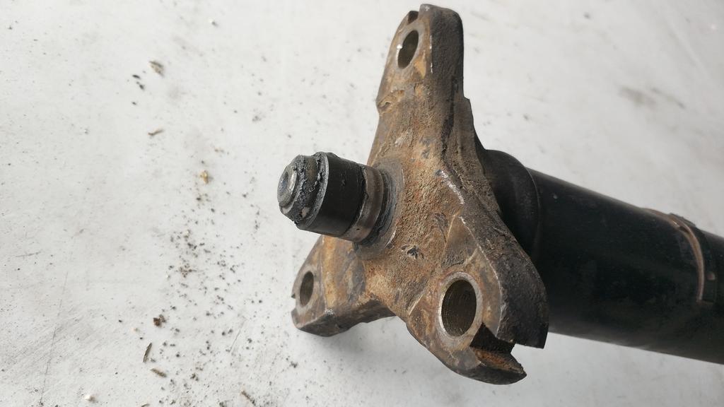

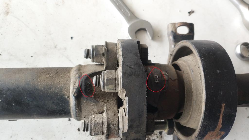

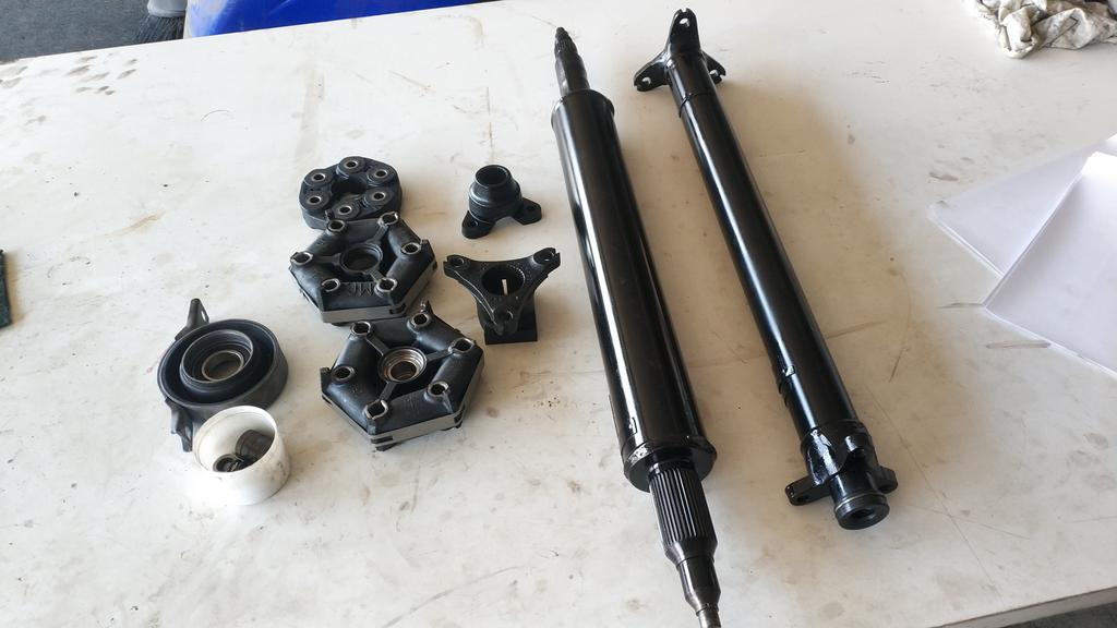

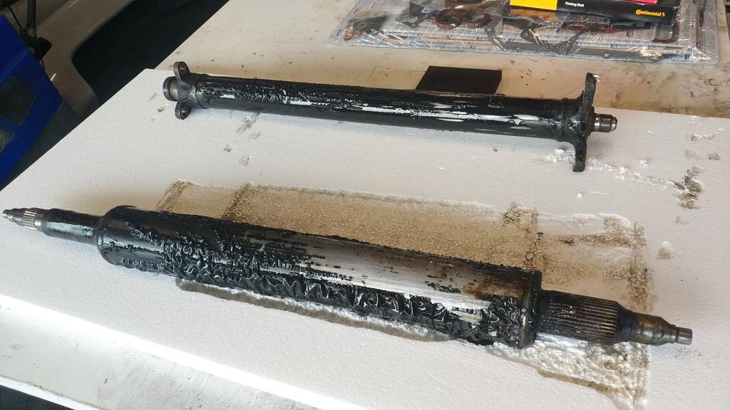

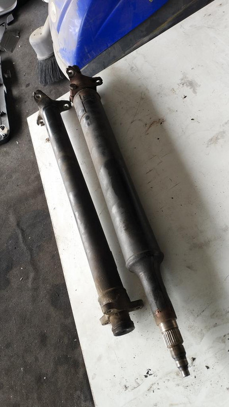

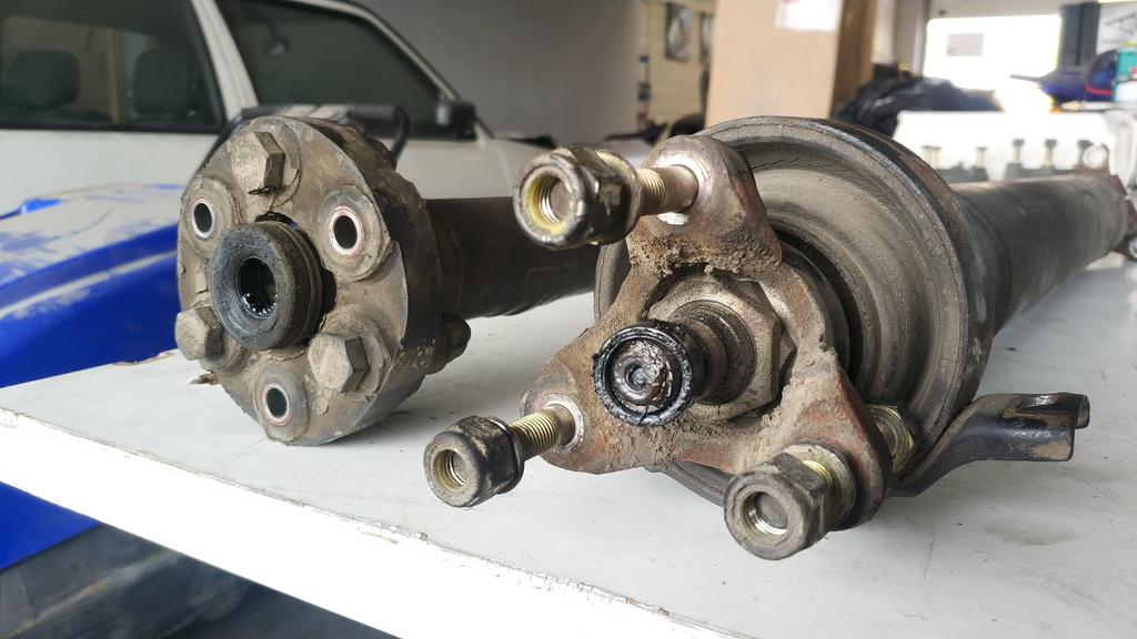

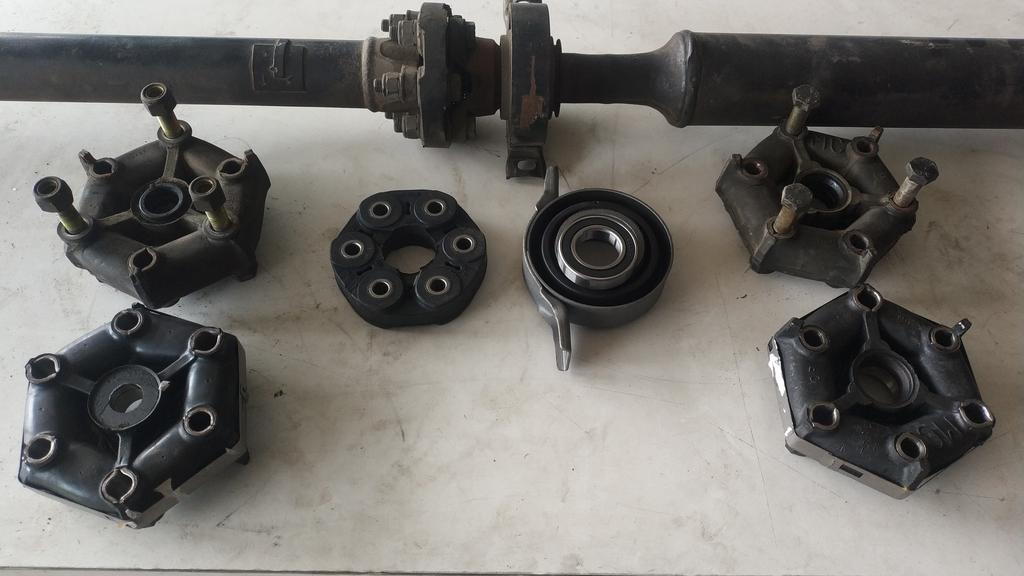

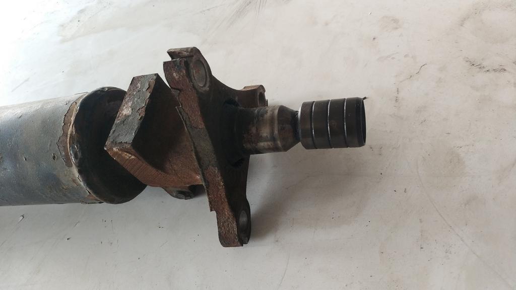

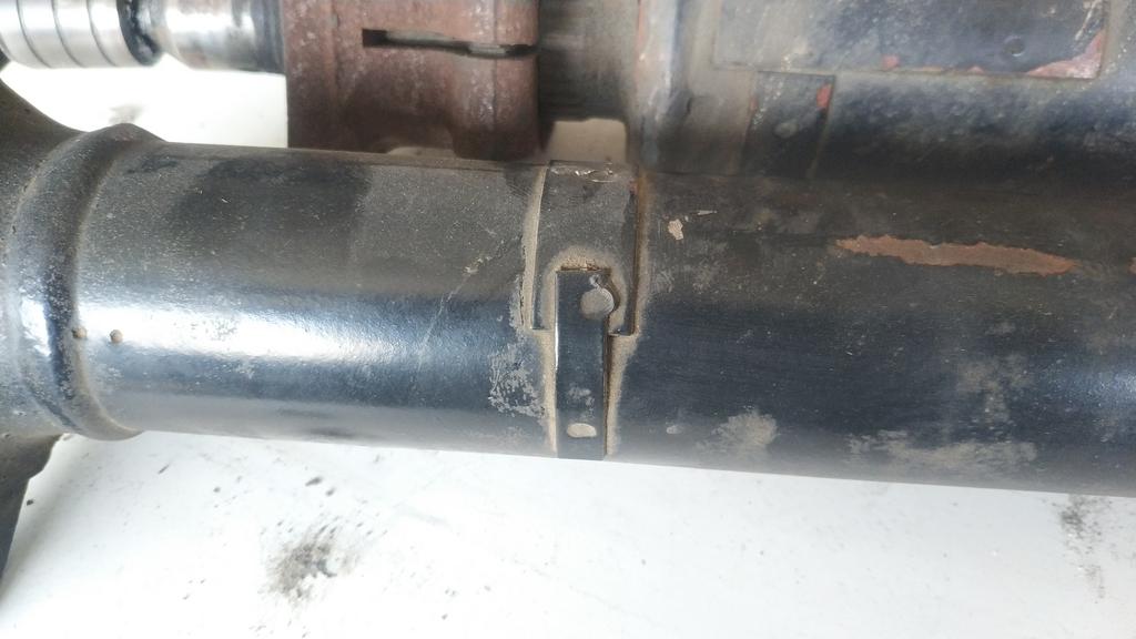

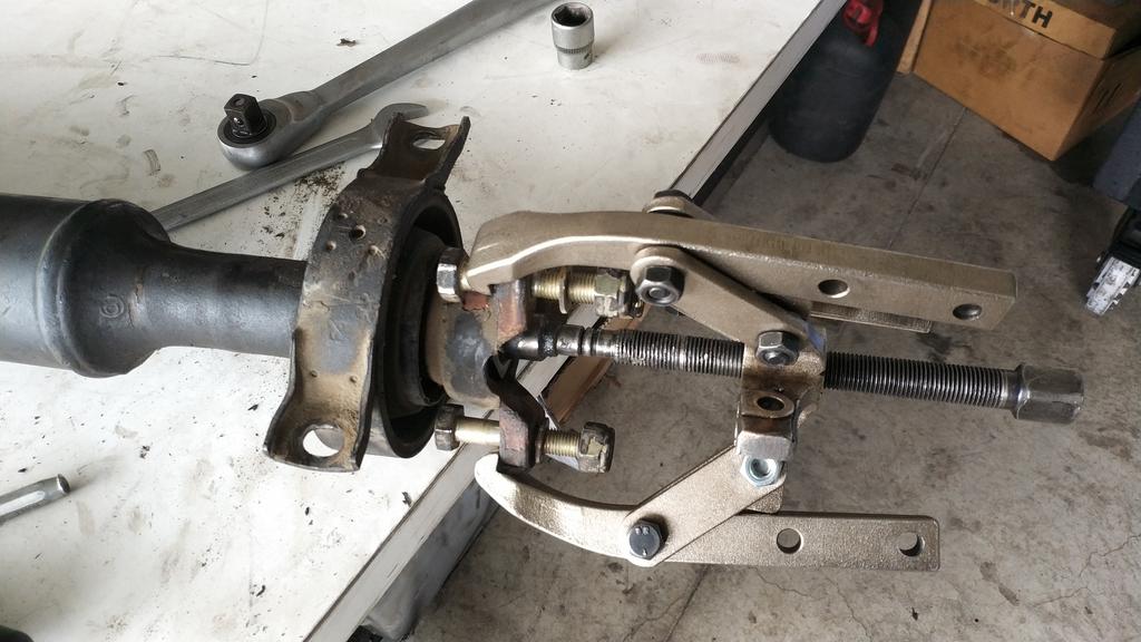

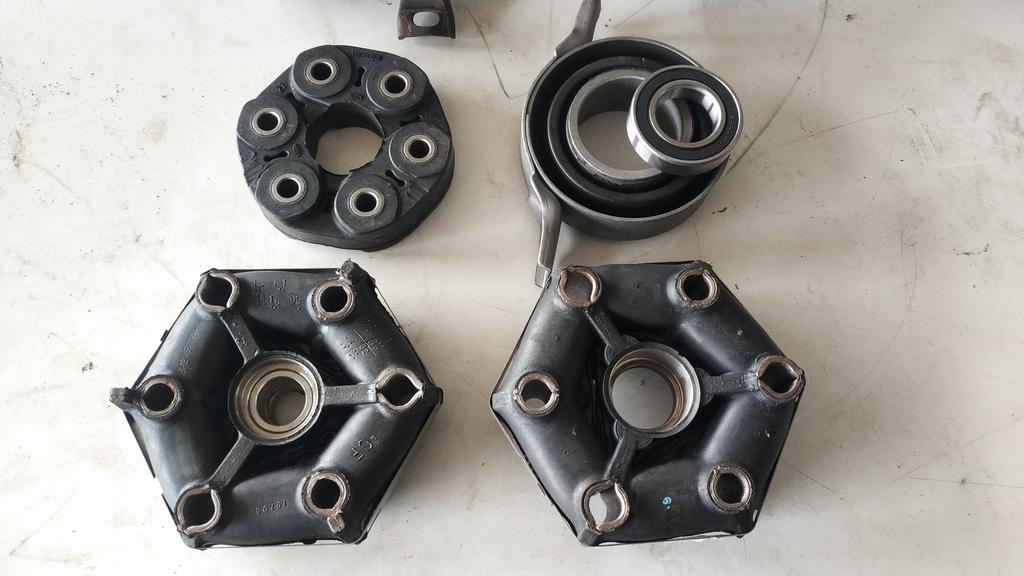

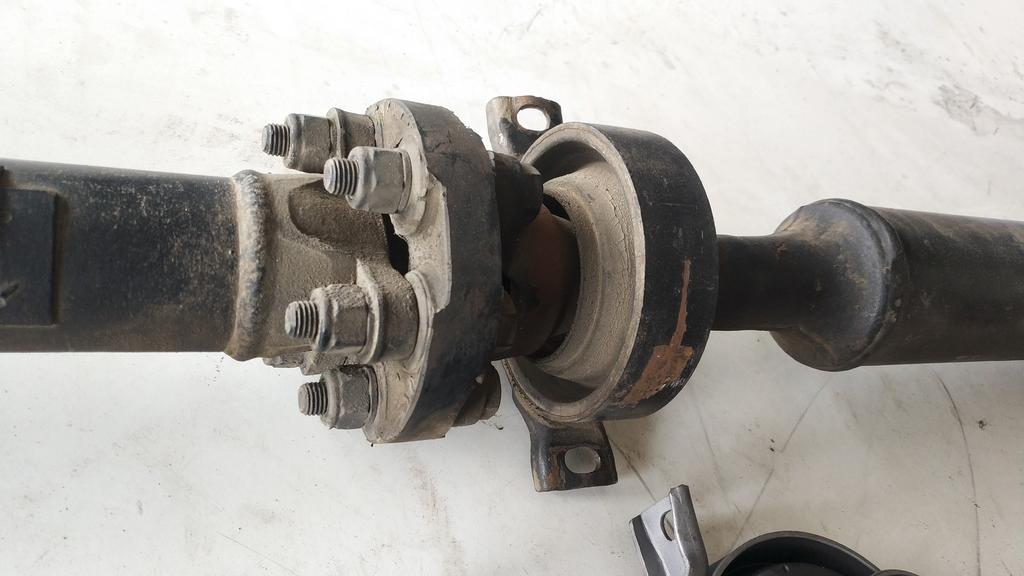

Mientras esperamos impacientemente que vuelva el coche de pintura, algo que tenía pendiente de hacer y que podemos avanzar sin tener el coche es el cardan o árbol de transmisión. Había que cambiar los flectores y cojinete/soporte central. El estado de los flectores y soporte es muy bueno, aunque ya que tenía el árbol desmontado había que dejarlo lo mejor posible.
Antes de desmontar nada, es importante marcarse la posición de las piezas, ya que el árbol viene contrapesado y si variamos la posición a la hora de volverlo a montar, puede ser que quede descompensado y vibre.
Así que marcamos bien y desmontamos sin miedo.
Lo más difícil del proceso es cambiar el cojinete y procurar que las rotulas que lleva en cada punta quede bien metidas, es fácil ponerlas mal.
Apenas hay diferencias entre el material viejo y el nuevo. Así que no tiramos nada y lo guardamos de recambio.

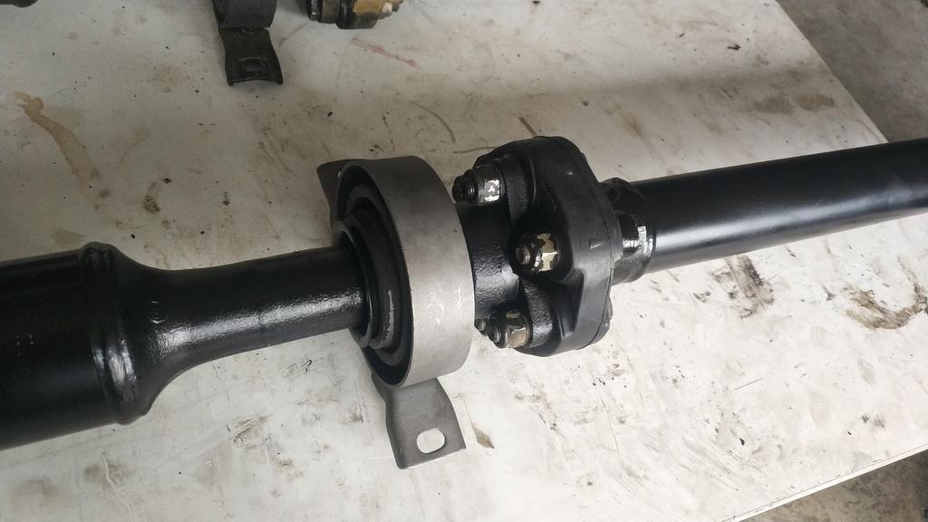

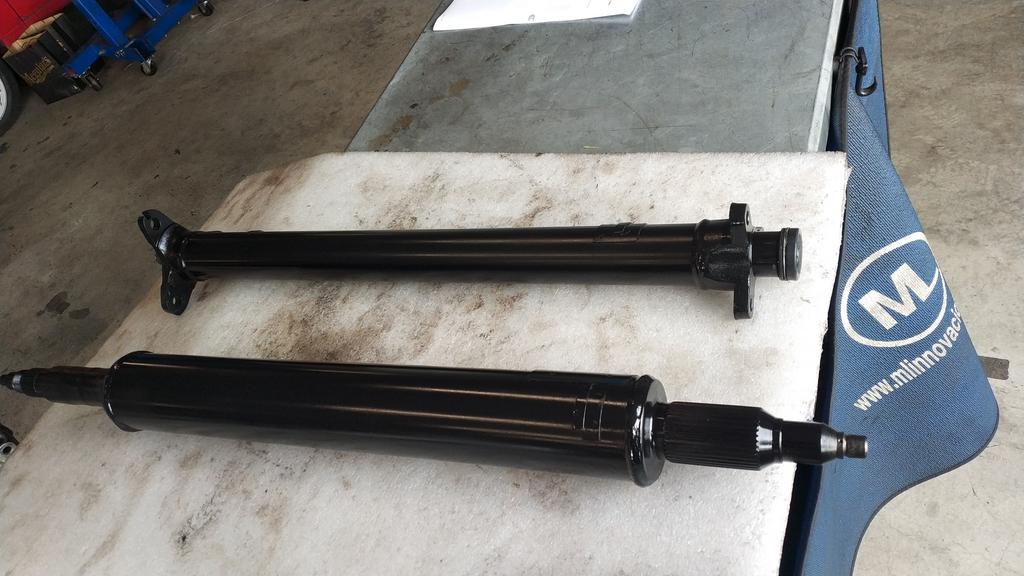

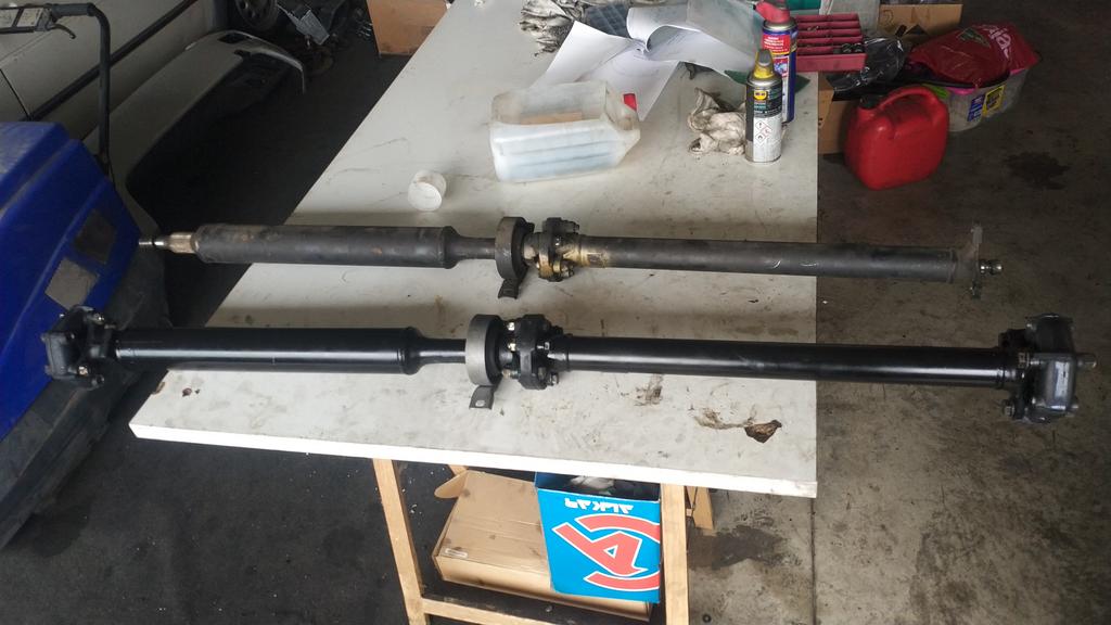

Ahora nos centramos en dejarlo bonito, un poco de decapante, lija, pintura y queda como nuevo.
Seguimos el proceso inverso al desmontaje, y volvemos a montar todos los componentes con mucho cuidado de dejarlo todo en su respectiva posición.
Y así queda el conjunto montado y listo para montarlo apenas me traigan el coche de pintura. El otro árbol de la foto es el que tenía del despiece que compré.

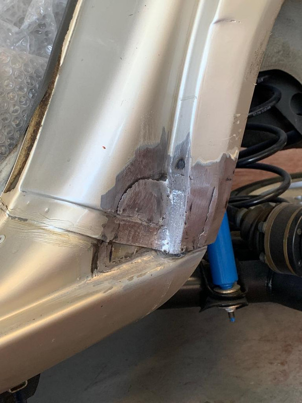

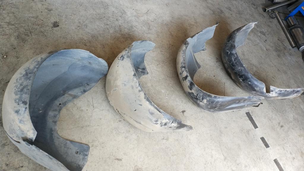

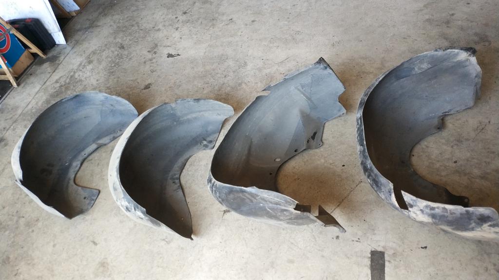

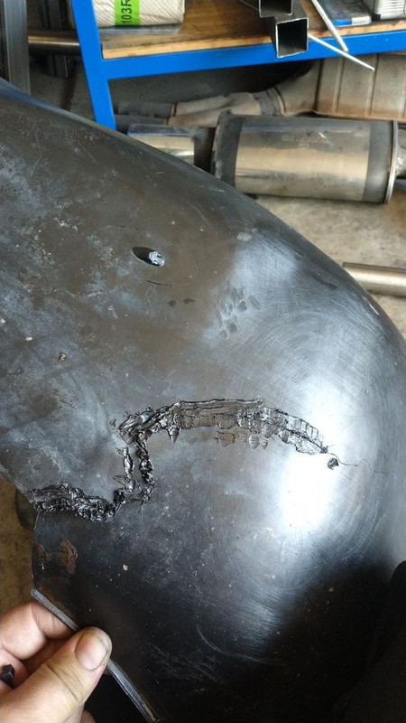

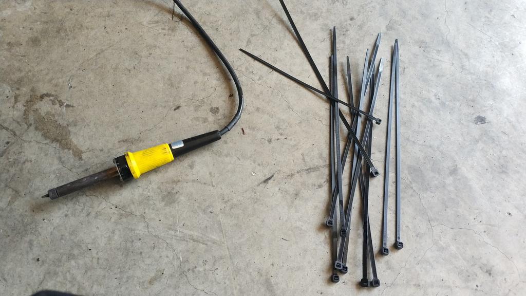

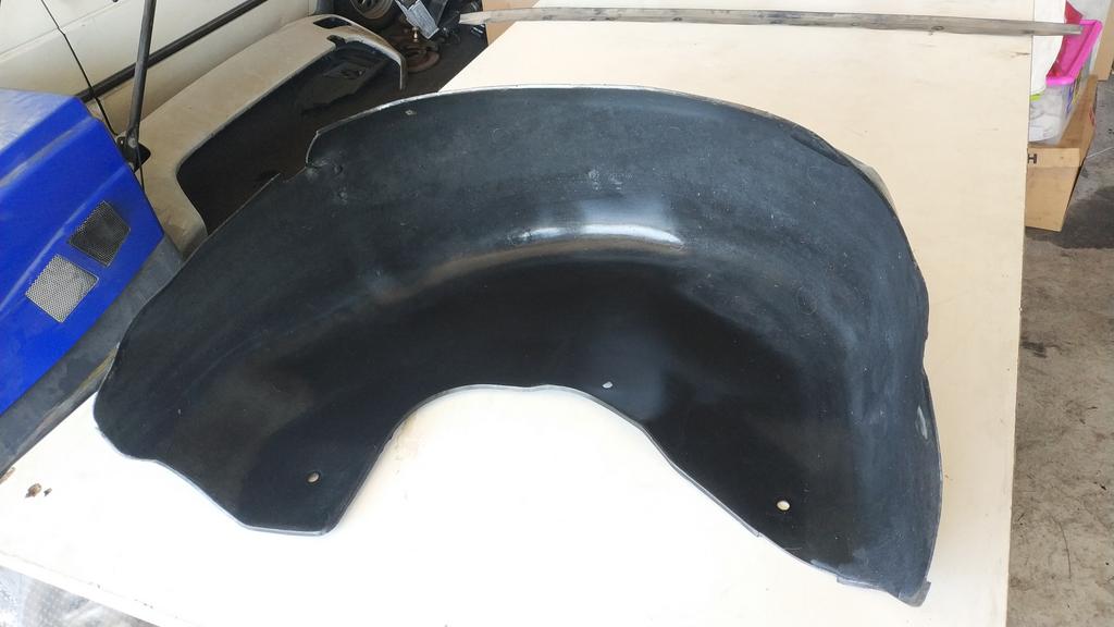

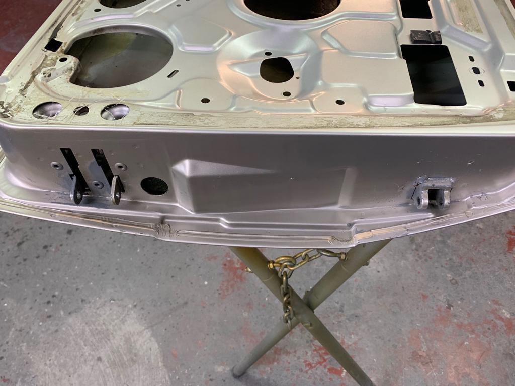

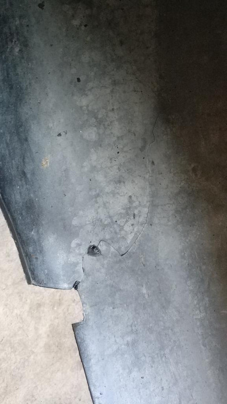

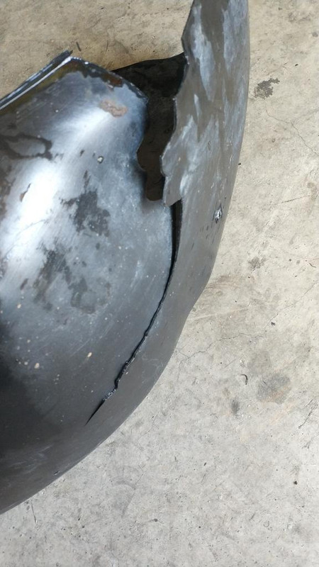

Así que localizamos los guardabarros y hacemos una valoración para ver que trabajo tenemos que hacer. Por suerte tenemos dos juegos completos, con lo que elegimos los 4 mejores.
Por desgracia, hay un guardabarros trasero rajado, es poca cosa y no afecta en nada, únicamente es visual pero a mí me jode que esté roto, así que lo intentamos reparar al estilo Art Attack.
Primero limpiamos un poco para valorar mejor los daños, cogemos un soldador y unas bridas de plástico. La idea es fundir las bridas con el soldador como si estuviéramos soldando y rellenado la raja.
Hay que tener en cuenta de hacerlo por dentro del guardabarros, por donde no se ve porque queda algo feo, aunque por el lado que se ve queda muy disimulado. Lo realmente importante es que queda muy resistente y aguantará otros 30 años.
Para finalizar, limpiamos los 4 guardabarros y los tratamos con algún recuperador de plásticos para recuperar un poco el color original del plástico.

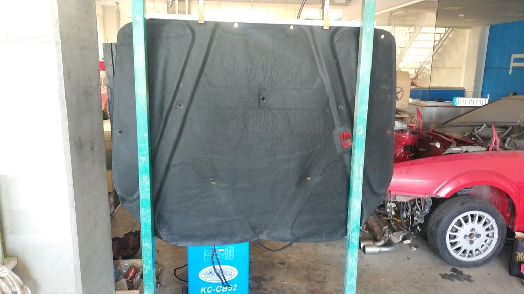

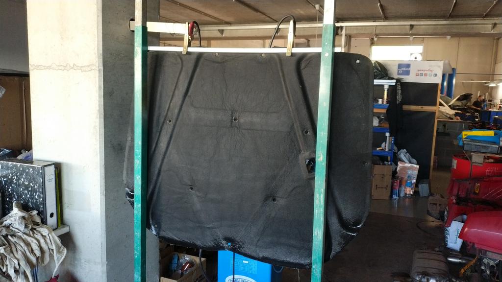

Vamos a por otra chorrada, la moqueta que cubre el capó.
Mucho desengrasante, agua y lo dejamos secar unos días.
El resultado es muy bueno, sorprende que con tan poco quede tan bien.

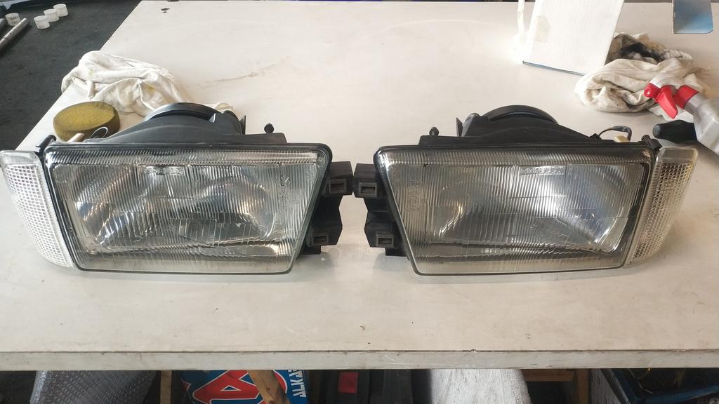

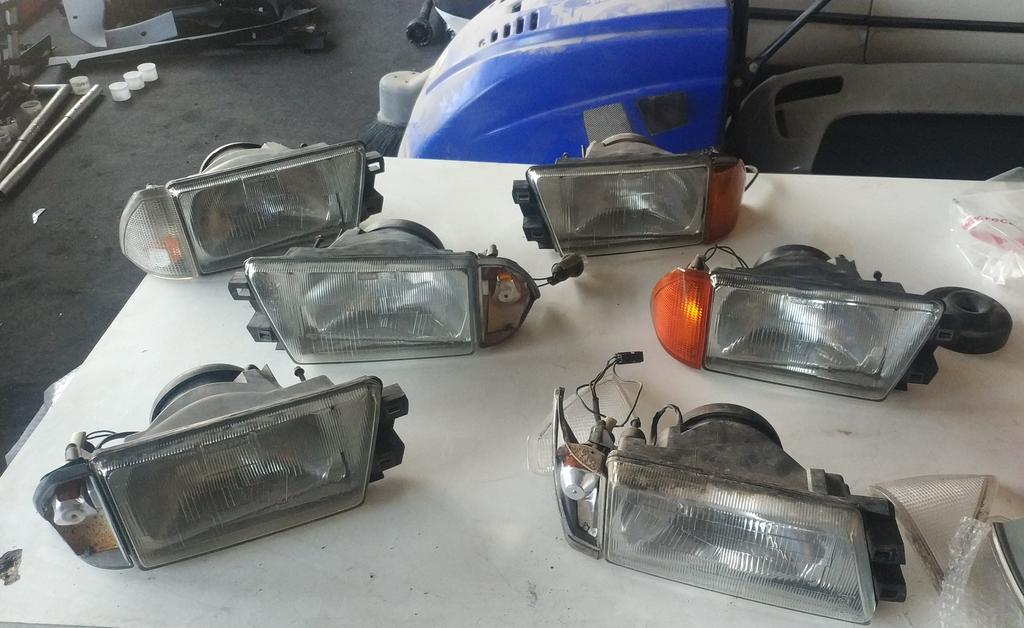

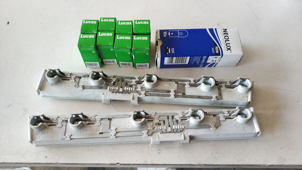

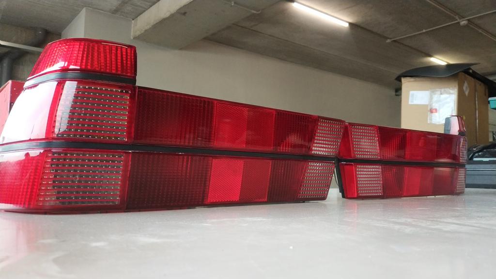

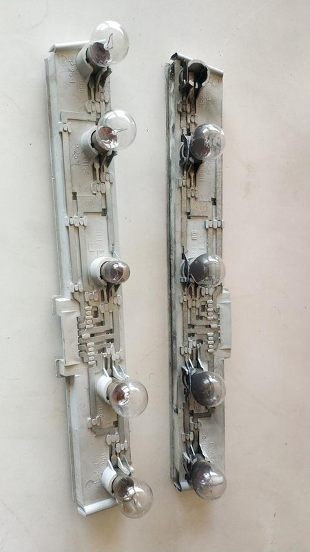

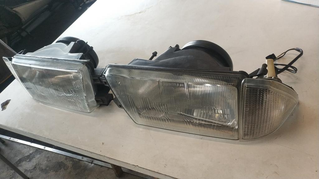

Ahora es el turno de las luces exteriores. Hace poco encontré en un desguace un 75 1.6 I.E. con menos de 100.000kms, y por suerte estaba muy bien conservado. Puede aprovechar los focos delanteros y las luces antiniebla, estaba todo prácticamente nuevo y sin picotazos como los que yo tenía. Así que limpié a conciencia los dos focos y los otros los guardaré de recambio, que nunca se sabe. Los intermitentes sí que los tuve que poner nuevos porque no se salvaba ninguno. También aprovecho para poner todas las lámparas nuevas.

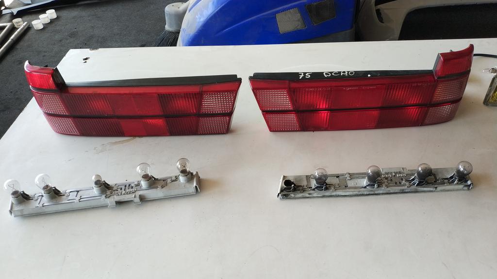

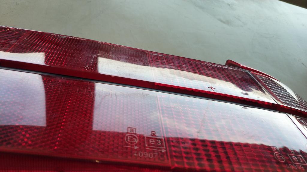

Con los pilotos traseros hacemos igual que los delanteros. Aunque estaban un poco arañados, pero al ser plástico se pueden lijar, pulir y quedan como nuevos. También ponemos lámparas nuevas y guardamos todo a la espera de ponerlos en el coche.

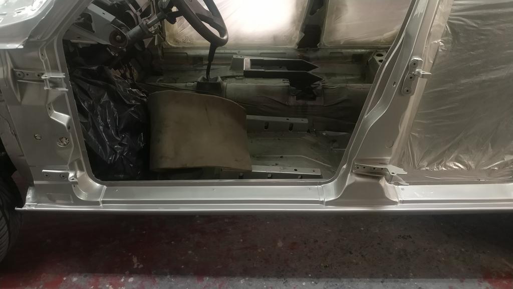

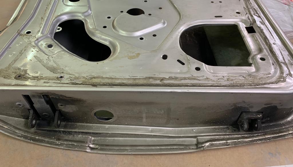

Por fin me traen la carrocería de vuelta ya pintada. De momento me han avanzando la carrocería para ir trabajando en ella y montando todo lo que me falta. El resto me lo traen en unos días y me echan una mano a montar, sino es una auténtica locura.
Un trabajo excelente del pintor, la pintura parece un espejo, no hay piel de naranja, ni aguas…realmente un trabajo perfecto. Y el color…me encanta, que gran decisión haberlo pintado del color original.
Poco más que comentar, deseando ver el resto y todo el conjunto montado.
