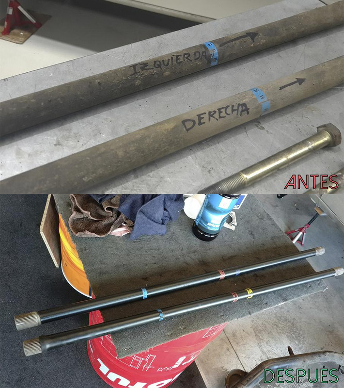

Otro componente vital para la suspensión son las barras de torsión. Si bien no había que hacerles nada, una buena limpieza siempre viene bien y a la hora de montar es mucho más gratificante.
Las tengo montadas ya en el coche para probar, pero están todos los tornillos flojos porque quiero bajar la altura unos centímetros ya que detrás llevaré unos muelles Eibach que rebajan la altura entre 2-3 cm. Más adelante explicaré como se modifica la altura de la suspensión delantera cambiando la posición de las estrías de las barras de torsión. Es muy sencillo, pero a la vez puede resultar muy lioso si no estás atento.

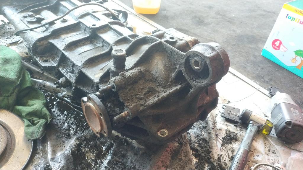

El eje De Dion es como llaman a este tipo de suspensión que tienen los Alfa 75 y sus hermanos. El conjunto se compone de caja de cambios, diferencial, sistema de frenos, palieres, amortiguadores y muelles.
Del desmontaje hice unas cuantas fotos, pero al estar en el suelo y tener que hacerlas de tan cerca, no se aprecia bien. Así que ya os pongo las fotos de todo el conjunto desmontado.
Tenía miedo a liarme con esta parte, porque se intuía muy lenta y pesada, además de toda la mierda que tenía que quitar. Pero como no me quedaba otra y tampoco tenía material para seguir por otro lado me lie de lleno.

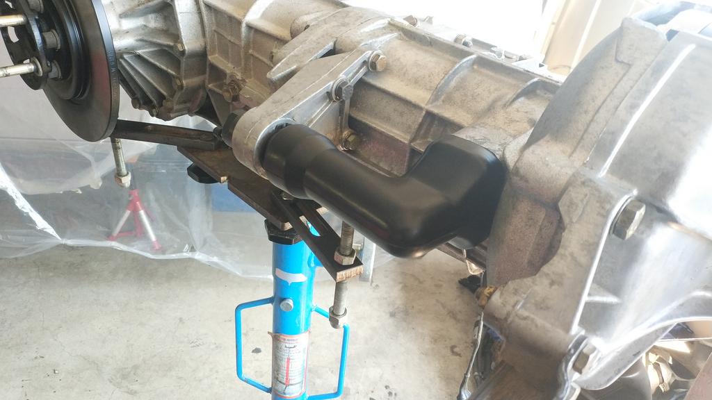

Lo primero fue separar el conjunto del cambio del eje De Dion, para poder limpiar y pintar todas las partes con mayor facilidad.
Lo que se ve encima de la caja es el bombín de embrague, que lo desmonté para tomar medidas para comprarlo.

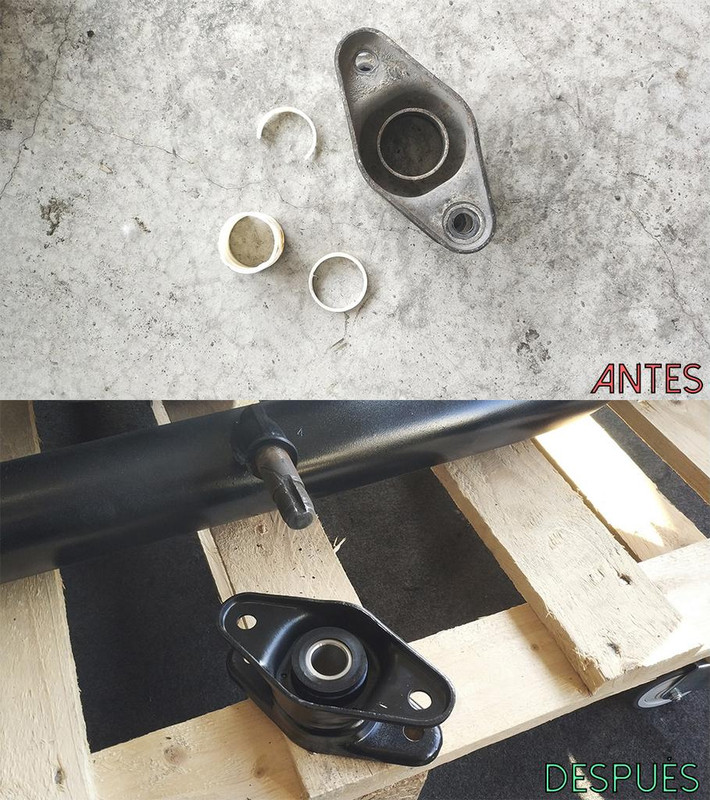

Dejamos la caja aparcada y empezamos por el eje De Dion o trozo de hierro como lo llamo yo. El objetivo es cambiar los silentblocks que marco en rojo, luego limpiar a fondo y prepararlo para pintar.
Lo primero es despiezar todo lo posible para trabajar con cada elemento por separado. Así que desmontamos los tirantes de watt y extraemos los silentblocks viejos para poder poner los nuevos.
Ahora sacamos el silentblock central delantero, muy complicado de sacar porque va hiper duro, a más a más hay que sacar el anillo de seguridad que impide que se salga el silentblock, como si se fuese a salir. En verdad el silentblock sale por el otro lado, no como sale en la foto de la prensa y el eje De Dion.
Los silentblocks de los tirantes de Watt me los regaló un buen amigo alfista. También son los Black series de Powerflex.
Y con mucha paciencia y mucho frotar, lijar y pintar, este es el resultado.
Solo me faltó cambiar los cojinetes traseros, pero la verdad es que están bien y son bastante caros, así que preferí invertir en otra cosa.
Ahora ya tenemos el eje De Dion totalmente listo para albergar la caja de cambios, palieres y frenos.

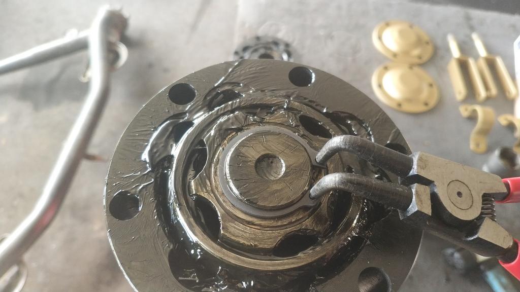

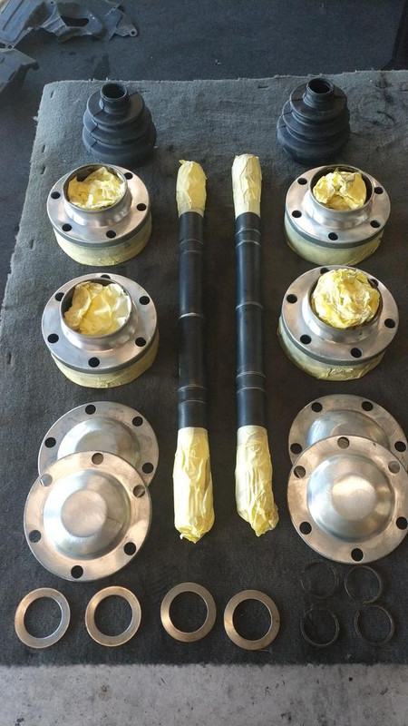

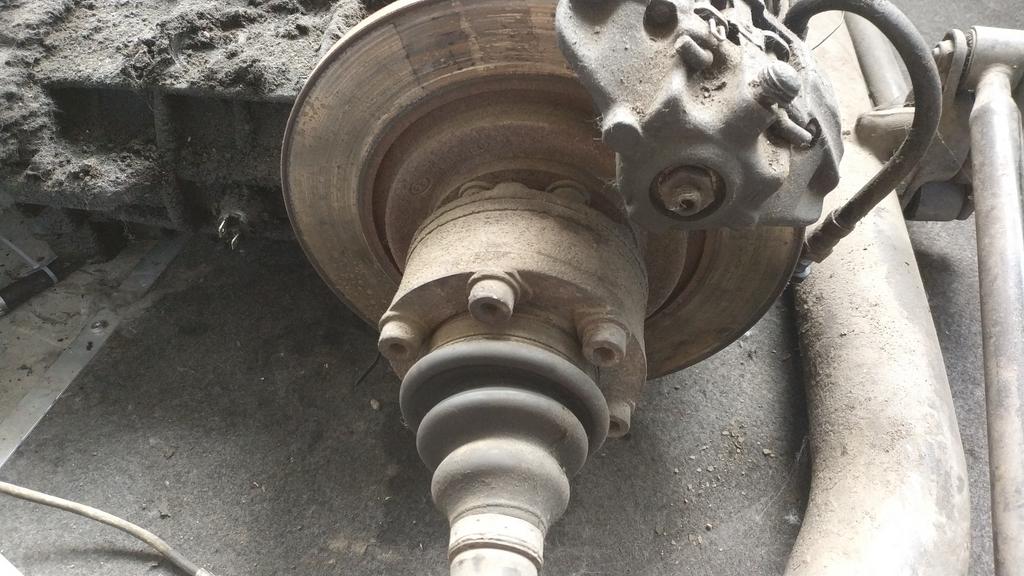

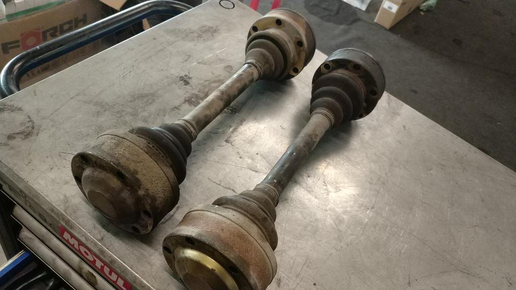

Seguimos destripando piezas del cambio-eje Dion y nos liamos con los palieres. En principio parecía algo rápido y sencillo, pero cuando me lío a desmontar, siempre aparecen más piezas de lo esperado, y claro, hay que dejarlas bien.

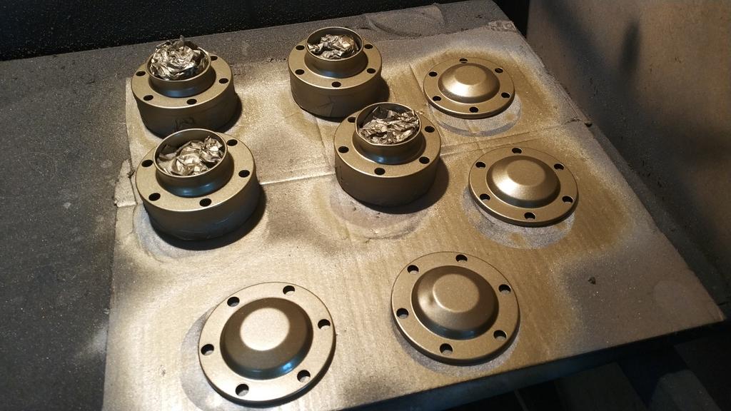

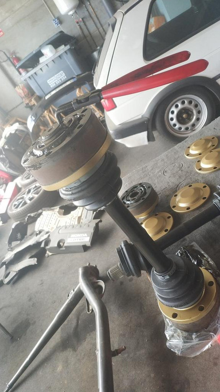

Las juntas homocinéticas están bien conservadas, así que únicamente cambiaremos los fuelles, grasa nueva y a por otra cosa.
Como siempre desmontamos todo y valoramos. Limpiamos y lijamos donde haga falta y preparamos para pintar. Aproveche también para pintar los soportes de la estabilizadora que iban del mismo color.

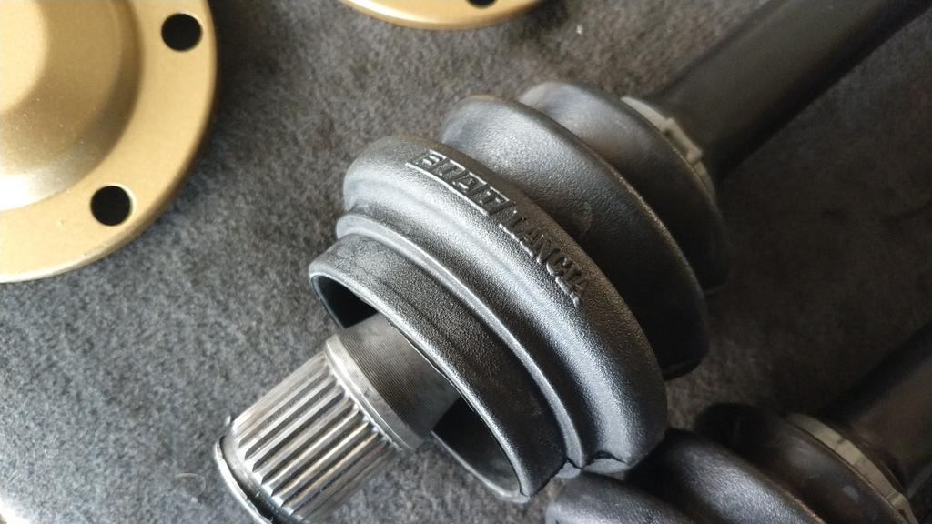

Los fuelles hay infinidad de marcas, específicos o universales, aunque como los originales ningunos. Así que estuve mirando en Alfa Romeo y como era de esperar estaban descatalogados, así que después de un rato de estudiar medidas y formas, me fijé que los del 156/147/GT eran muy parecidos. Con lo cual pedí uno para probar y di en el clavo. Son los mismos exactamente. Así que pedí los 3 que me faltaban y todas las abrazaderas. Por suerte solo tuve que calentarme la cabeza una sola vez, porque el 75 lleva todos los fuelles iguales.
Volvemos a montar todo en su sitio y ya tenemos los palieres listos para montarlos.

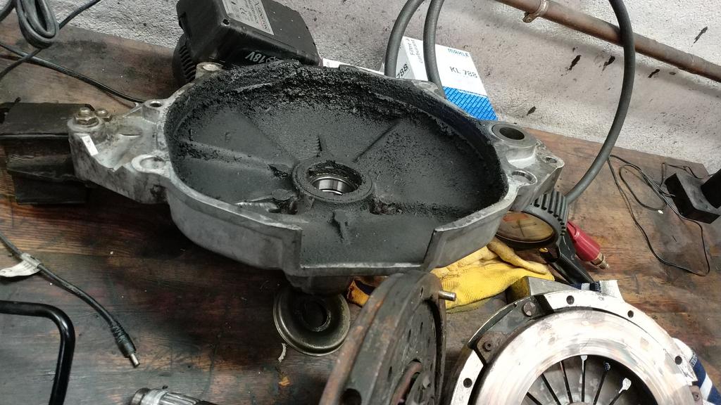

CAPÍTULO 21

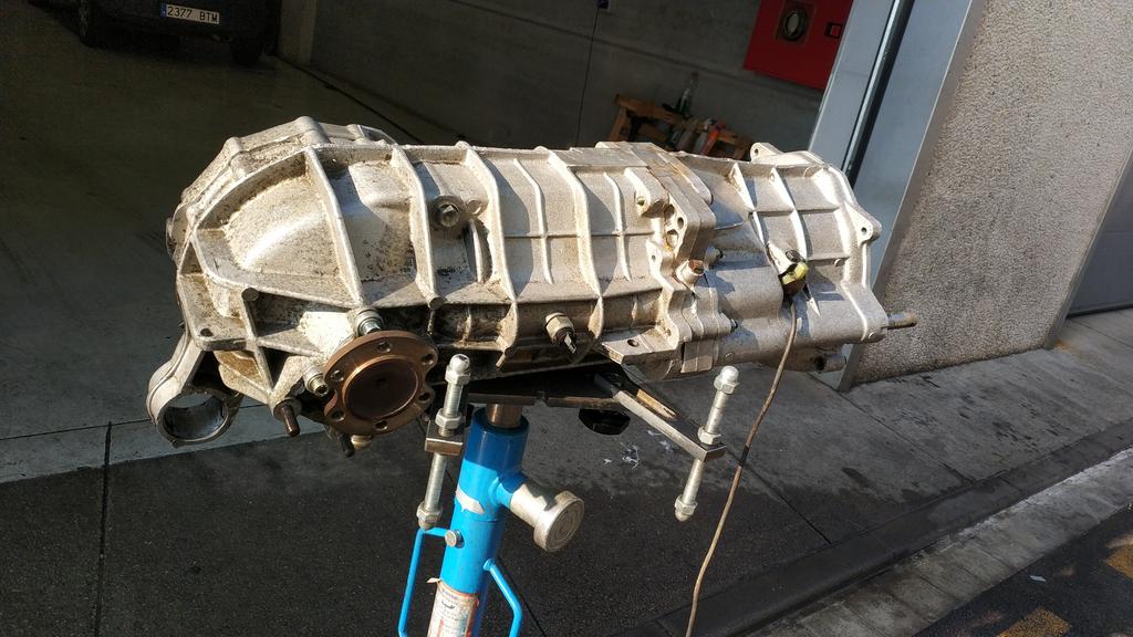

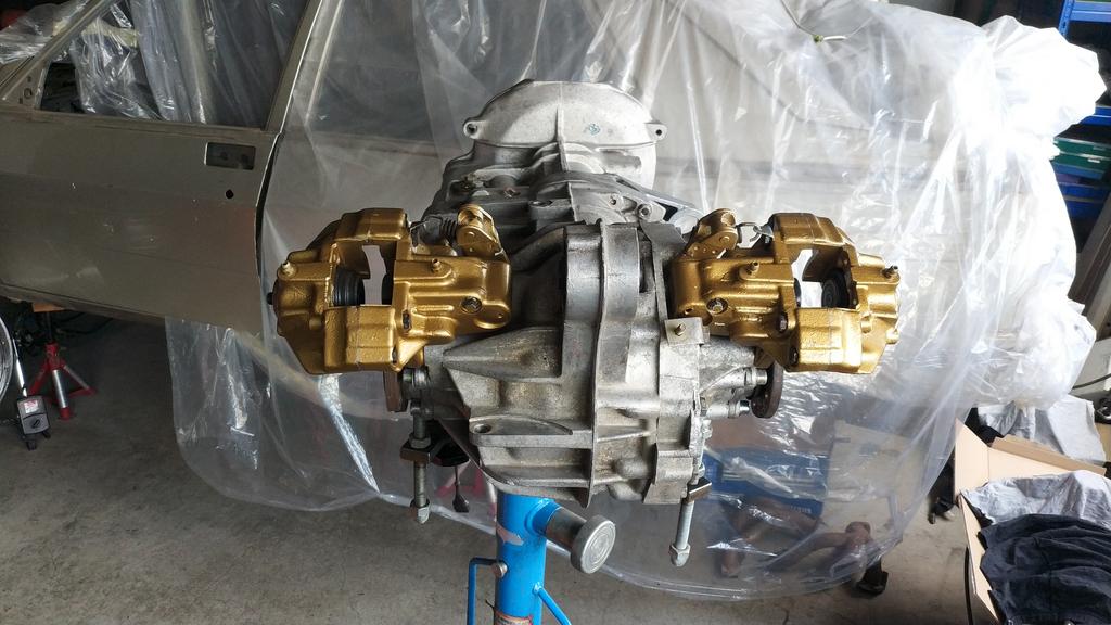

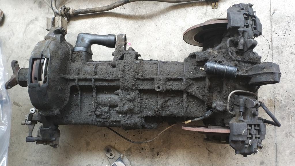

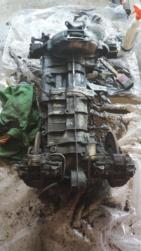

Cuando se paró el coche, la caja de cambios funcionaba bien, así que no la abriré y únicamente cambiaré prensa, cojinete y disco de embrague. Si en un futuro da problemas siempre estoy a tiempo de rehacerla entera, ahora mismo seria tirar el dinero. Así que el objetivo es dejarla bien limpia, kit embrague nuevo, soportes, bombín, aceite y a correr.

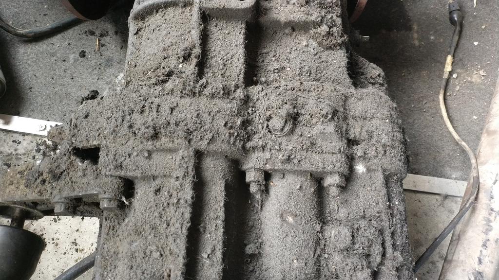

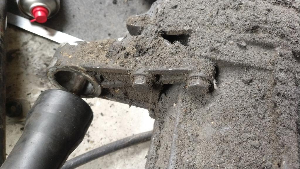

Lo primero es quitar un poco de mierda, para al menos ver los tornillos que tengo que quitar.
Después de muchas horas y frotar este es el resultado.
De hecho, mi intención era pintar la caja porque pensaba que no quedaría bien, pero al ver resultado preferí no pintarla porque siempre me ha parecido una guarrada pintar una caja.

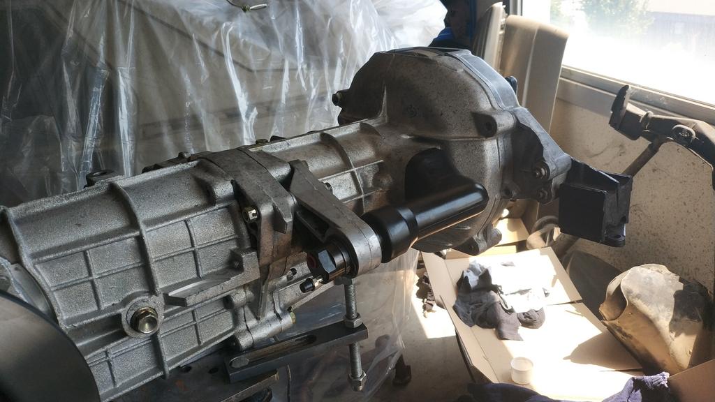

La prensa de embrague, cojinete y disco van nuevos. Menos mal que un compañero Alfista tenía recambio prácticamente nuevo porque se lo desmontó al suyo con muy pocos kilómetros y me lo regaló.
El soporte trasero también para tirar, los delanteros pueden aguantar unos cuantos kilómetros más. Así que cambiamos el trasero únicamente.
El bombín de embrague no lo encontraba en ningún lado. Encontraba un modelo que tenía el anclaje diferente al mío. Crucé referencias y medidas hasta dar con un bombín que era de un modelo de alfa de los 70 (no recuerdo el modelo) y aparentemente era idéntico. Efectivamente, cuando me llegó era exactamente el mismo.

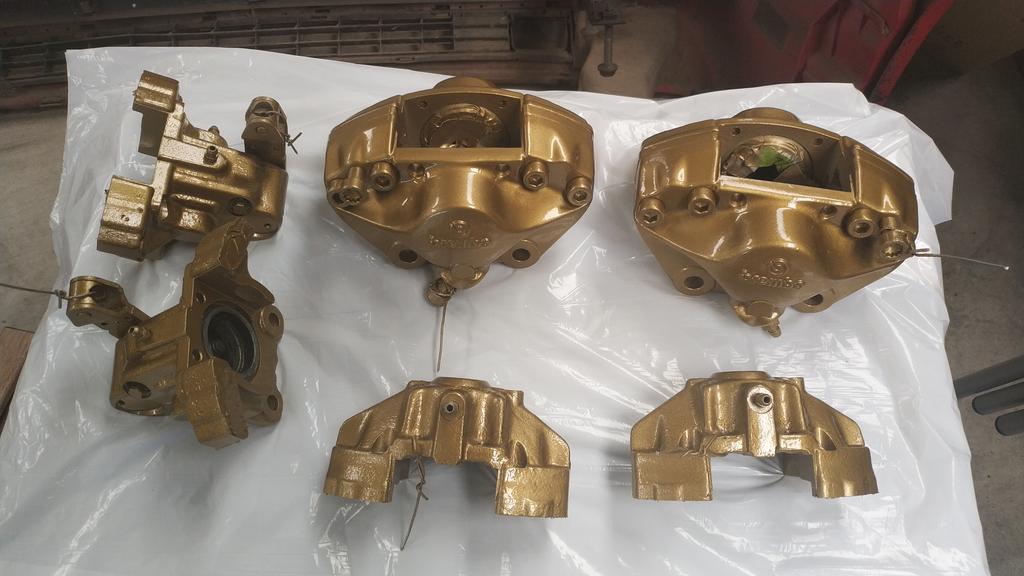

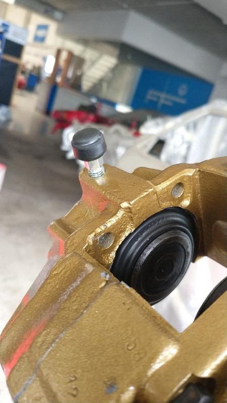

También aprovechamos que tenemos las pinzas de freno delanteras y traseras desmontadas para cambiarles los retenes y juntas y pintarlas.
Las volvemos a montar con pastillas y discos nuevos. Las pastillas hay que ajustarlas a lo que especifica el manual con galgas, si no lo hacemos se pueden quedar muy separadas y no frenar bien o muy pegadas al disco y quedarse frenadas.
