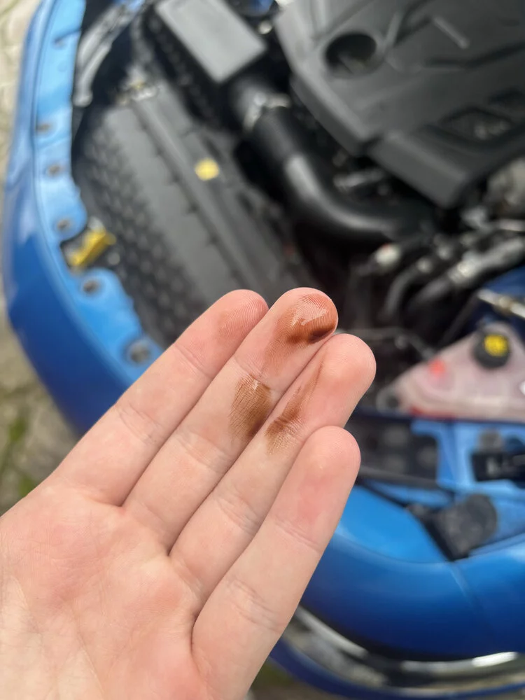

Hoy me he puesto a mirar un poco el motor para mirar que todo estuviera bien (hace dos meses se arregló una fuga de refrigerante en el turbo) y al meter la mano y tocar el turbo desde abajo veo que no está manchado de refrigerante sino de aceite esta vez… esto hace mes y medio no lo hacía y creo que es la junta que a tanta gente le ha fallado, la cosa es ¿Puedo esperar 10.000kms a la revisión y arreglarlo ahí? O conviene actuar cuanto antes? Gracias! Adjunto foto y vídeo de la zona por si alguien quiere ubicarlo exactamente! Ver el archivo adjunto 20715
Cuanto antes, aceite donde el turbo es peligro de incendio...
Hace un mes le cambie la tórica del tubo de engrase del turbo que también me perdía fueron 8 euros de la gomita y una hora de mano de obra.
