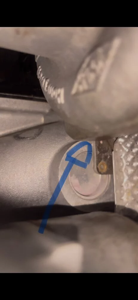

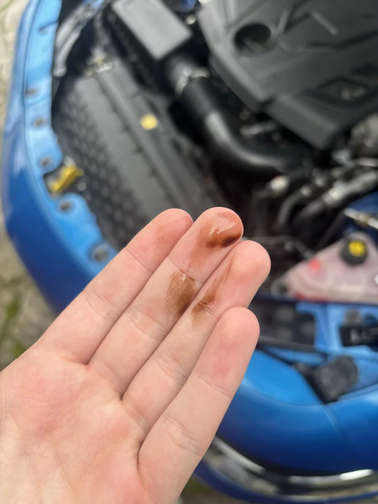

Hoy me he puesto a mirar un poco el motor para mirar que todo estuviera bien (hace dos meses se arregló una fuga de refrigerante en el turbo) y al meter la mano y tocar el turbo desde abajo veo que no está manchado de refrigerante sino de aceite esta vez… esto hace mes y medio no lo hacía y creo que es la junta que a tanta gente le ha fallado, la cosa es ¿Puedo esperar 10.000kms a la revisión y arreglarlo ahí? O conviene actuar cuanto antes? Gracias! Adjunto foto y vídeo de la zona por si alguien quiere ubicarlo exactamente!

Hoy me he puesto a mirar un poco el motor para mirar que todo estuviera bien (hace dos meses se arregló una fuga de refrigerante en el turbo) y al meter la mano y tocar el turbo desde abajo veo que no está manchado de refrigerante sino de aceite esta vez… esto hace mes y medio no lo hacía y creo que es la junta que a tanta gente le ha fallado, la cosa es ¿Puedo esperar 10.000kms a la revisión y arreglarlo ahí? O conviene actuar cuanto antes? Gracias! Adjunto foto y vídeo de la zona por si alguien quiere ubicarlo exactamente! Ver el archivo adjunto 20715
A mí, a la semana de cambiarme el concesionario la junta del refrigerante me empezó a perder la de aceite. Yo lo llevaría mañana mismo sin falta, en un día te lo tienen hecho, si no vas a ver cómo evapora y huele todo con la temperatura que hay ahí... :jujujajajeje:
Sí que ha olido un poco a salchicha quemada estos últimos días pero siempre he creído que era el de delante así se vive más tranquilo! De precio como sale? Entiendo que barato porque la de refrigerante de esa zona fueron como 15€ y ya que estaba cambiaron todas las de ese circuito por 115€
No, recuerdo. Cerca de 200€ o así creo.
