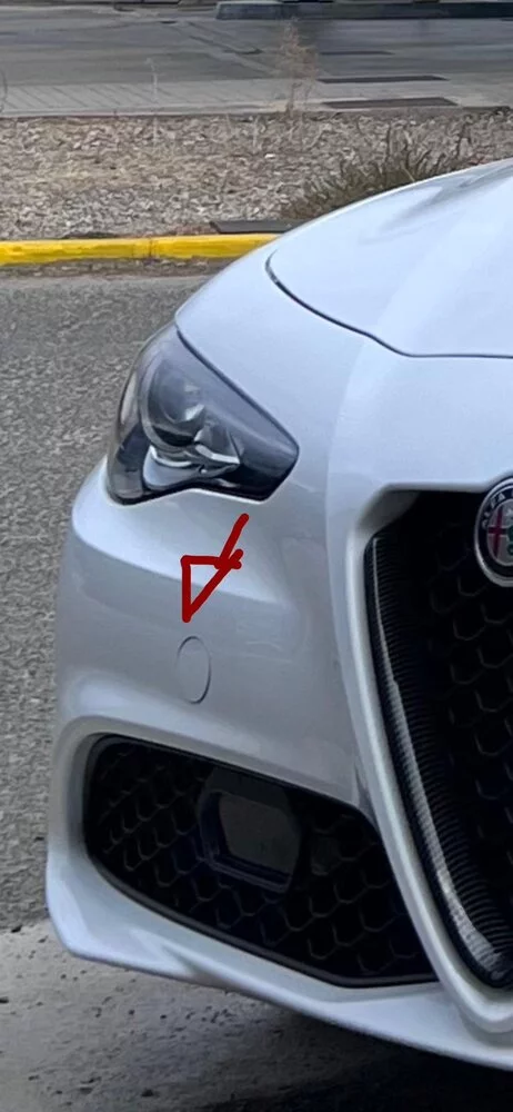

¿Alguno tiene la referencia de esta tapa? La he encontrado en gris, imagino que para pintar, pero no se si se puede comprar ya en el color de la carroceria.
No tengo la referencia, lo que sí es que casi la pierdo tb. La he fortalecido y modificado para que no se pierda , y lo he reflejado en un vídeo..
Como te he comentado en el vídeo, es un buen brico, yo lo haré también, después me
dio por mirar por ebay y aparecen opciones, lo único que como comentas en el vídeo
hay que pintarla.

Por eBay tb he encontrado cosas así como tubos de aire, etc.
