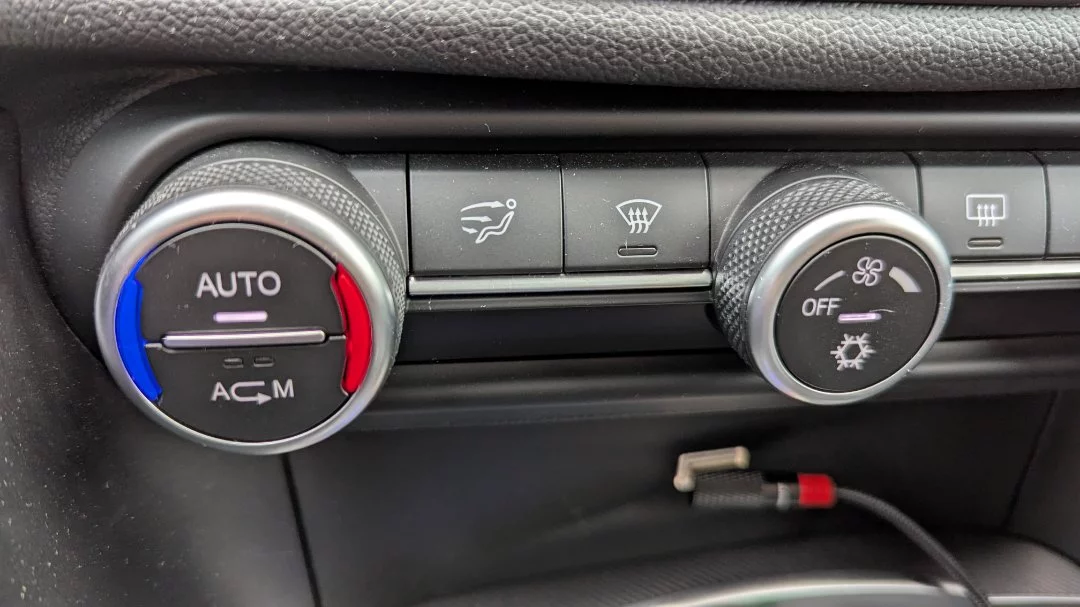

Juraría que la luz de la rueda central no se apaga con hielo fuera... (Ésta la apago yo manualmente para que deje de enfríar unos minutos antes de aparcar y así se seque el evaporador y no huela luego mal).

Yo casi te puedo asegurar que se te apaga la luz del compresor.
El punto 3 te lo respondes tú mismo en el 2, el aire exterior con mucho frío posiblemente tenga menos humedad que el interior, que tenemos la mala costumbre de ir respirando y tal
Claro, al ser más frío y tener menos humedad lo suyo sería dirigirlo a la luna directamente para desempañar. Pero aún así sigue sin responderse mi pregunta, porqué apaga la luz de la recirculación automática... :jujujajajeje:
El próximo día con hielo, que parece que no llega el invierno, te lo diré si apaga o no la otra luz.
Claro, al ser más frío y tener menos humedad lo suyo sería dirigirlo a la luna directamente para desempañar. Pero aún así sigue sin responderse mi pregunta, porqué apaga la luz de la recirculación automática... :jujujajajeje:---> Porque para que el sistema esté completo en automático, debe estar encendido el compresor (luz del botón central del A/C). Si éste se desconecta por frío, apaga la luzde auto de la recirculación y deja permanente la entrada de aire exterior porque se supone que es menos húmedo en esas condiciones de temperatura.

En rojo sobre tu mensaje
Pero el del medio no se me apaga, es el otro. Comprobadísimo. El botón del medio encendido en auto, con frío, el que se apaga solo es el de la izquierda. Se empieza a empañar, le vuelvo a encender en A y se deja de empañar.
