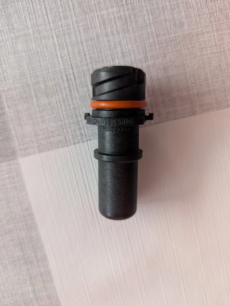

Pero ¿qué tamaño tiene esa vávula?
Diminuta. Como un mechero o así :jujujajajeje:
Y cambiarla fijo que no te la han cambiado. Ahora que si no tienes consumo de aceite, tampoco toques nada. La mía rota no se veía, pero bueno, dejé la nueva puesta por si acaso.

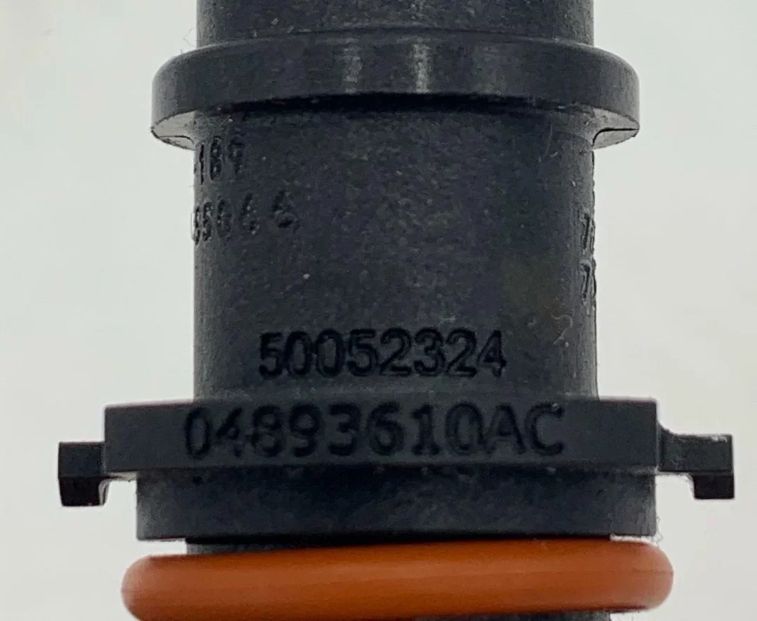

Es la misma para todos los 2.0

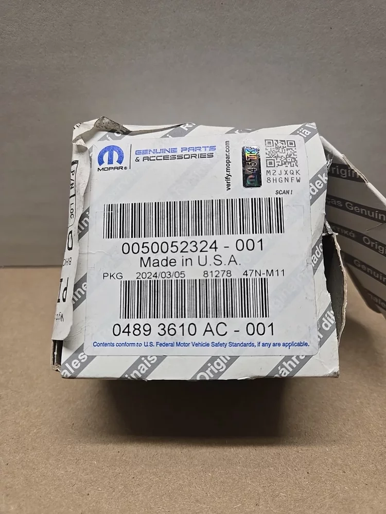

El mío igual, nada grave, de hecho ésta vez me va a aguantar entre revisión y revisión sin rellenar. Pero si hay consumo, antes de ir más allá, el primer paso es cambiar esta válvula, puede ser un culpable, y además barato. 35€ puesta en casa..
Ver el archivo adjunto 22079Ver el archivo adjunto 22080
Es exactamente la misma referencia que la de un Jeep Wrangler 2.0, que sale más barato que si la pides para un Giulia.
No te preocupes porque la descataloguen, la hacen hasta en China, las tienes en AliExpress.
Muchas gracias compi!! Mira que tengo comprado cosas de aliexpress pero para algo del motor no sé yo si fiarme jajaja que luego probablemente sean los mismos fabricantes que las hacen para Mopar pero el prejuicio ahí queda
