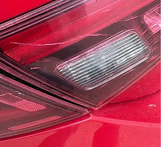

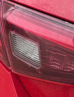

Y esto en el faro?. NO hay impacto, ni golpe.
Son pequeñas grietas en el plástico.
Es el tuyo? Está totalmente rajado. Se pudo apoyar alguien? Eso solo no pasa...
Pero si te fijas, salen por distintos lados
Alomejor llevan años, pero no me había fijado hasta hoy
Hay que agacharse y mirar
Golpe o impacto no tienen.
Y las grietas parecen interiores. Paso la uña y no noto rugosidad.
He pasado la mano y el faro está liso, no tiene ningún punto sospechoso
Si se hubieran apoyado o golpeado sería el epicentro de las grietas, pero salen por varios lados.
SE desintegra el Giulia? :eek: :jujujajajeje:
Por si toca cambiarlo, eso tiene despiece? O es el faro entero?
Eso tiene pinta de ser por cambios bruscos de temperatura, del calor que dará el faro por dentro al frío que hace fuera. Parece que salen todos del antiniebla no?
