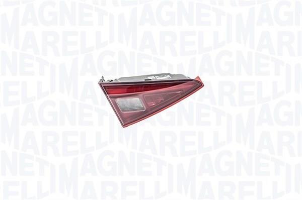

Pero si te fijas, salen por distintos lados
Alomejor llevan años, pero no me había fijado hasta hoy
Hay que agacharse y mirar
Golpe o impacto no tienen.
Y las grietas parecen interiores. Paso la uña y no noto rugosidad.
He pasado la mano y el faro está liso, no tiene ningún punto sospechoso
Si se hubieran apoyado o golpeado sería el epicentro de las grietas, pero salen por varios lados.
SE desintegra el Giulia? :eek: :jujujajajeje:
Por eso te digo lo de que alguien se haya apoyado. Por la rotura hacía adentro. Es un plástico, se puede degradar pero es muy pronto. Algún faro al Sierra si lo he cambiado por alguna grieta, pero con 8 años no...
Lo único bueno es que esa parte del faro es barata y la tienes en cualquier lado.
Eso tiene pinta de ser por cambios bruscos de temperatura, del calor que dará el faro por dentro al frío que hace fuera. Parece que salen todos del antiniebla no?
He tenido coches en la calle a -20 y a 45 grados y no he visto ese tipo de rotura. Pudiera ser ojo, pero en un plástico así no se, no me parece eso.
120€, original en Autodoc. Es solo esa parte del faro, los traseros van divididos en dos.
Pues podría ser.
Parece que las grietas tienen su origen en la zona blanca, salvo una grieta de arriba.
Es el izquierdo, el derecho está perfecto.
Es raro de narices
Luego tiene dos grietas en el extremo más oriental en la parte sur del faro.
Que no tienen nada que ver con las anteriores
Presiona con el dedo hacía adentro, a ver si se hacen más grandes o surgen nuevas. Total, lo tienes que cambiar...
No tengo intención de cambiarlo
Alomejor llevo 5 años con ellos así
Me dice un experto que es un fallo en el proceso de fabricación del plástico que se enfrió rápido y produce tensiones internas que aparecen con cambios de temperatura, tiempo…

Me extraña, habría más casos, como los de la pantalla, que somos un puñado con las grietas famosas.
A ver si alguien lo tiene
El mío es de Febrero 2018

Lo que te dice el experto puede ser la causa, claro que si.
Mientras no afecte al funcionamiento, no se note mucho, etc, yo tampoco lo cambiaba.

Si hay condensaciones lo cambio
Mientras, lo observaré
