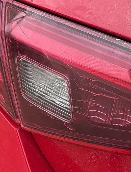

Se me ha rajado la carcasa de un faro, las he visto por AliExpress , alguno los ha probado ? Lo bueno es que no me entra humedad, tampoco sé si van con grapas o tendría que quitar las carcasas con una pistola de calor, porque puliendo el faro y barnizando no creo que se arreglase, vosotros qué pensáis ?
@Msimon dijo que van pegados.
Reacciones: BlueAlfa y Davidsb
Llevan unas grapas pero aún así llevan un pegamento para sellar, que es lo más "difícil" de sacar. Pistola de calor, una palanca y paciencia. Buscar un pegamento específico o con sica del color de sellador, aplicar sin pasarse y poco más.
