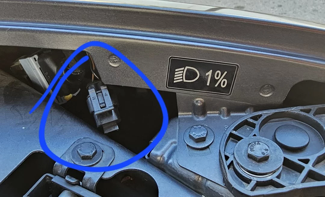

Alguién sabría decirme que es ese conector? está tal cuál he abierto el capó. Es justo a la altura del faro izquierdo.

Alguién sabría decirme que es ese conector? está tal cuál he abierto el capó. Es justo a la altura del faro izquierdo.Ver el archivo adjunto 4433
Yo también lo tengo , supongo que utilizan un cableado común en diferentes modelos y en los nuestros sobra ese empalme y por eso esta suelto o ......... por si queremos en Navidad ponerle guirnaldas de luces

Creo recordar que al colocar las tapas del QV quité ese conector y reubiqué levemente la ubicación del cable porque me estorbaba lo justo para que no asentara la tapa. Y si no era ese, es el otro que se ve en la foto, el que asoma la patilla amarilla. Pero creo que en el mío está conectado eh, tendría que quitar la tapa para mirar. Cuando tenga un hueco le hecho un ojo.
Pues me harías un favor asi que cuando lo mires me dices y así me quedo más tranquilo!
