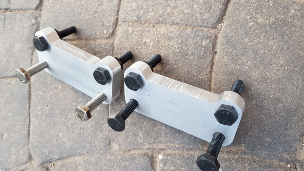

Para poder poner el disco más grande simplemente hay que construir una pieza que desplace la pinza original 30mm hacia el exterior para compensar el diámetro del disco y 16mm en profundidad por la diferencia de profundidad de un modelo de disco a otro.
Esos 16mm de diferencia de profundidad se quedan en 15mm porque la pared frontal del disco del Fiat es 1mm más gorda y esos 15mm restantes los he compensado con 10mm por el soporte del coche para atornillar la pinza que he cogido la pieza que he fabricado por detrás (la pinza iba por delante) y por lo tanto la pinza está 10mm más atrás.
Los otros 5mm los he compensado con un separador entre el buje y el disco.

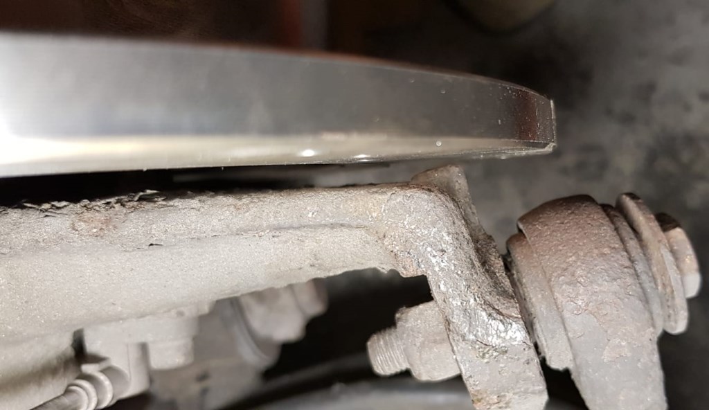

El separador es preciso, porque el disco al ir más profundo rozaba con un saliente del soporte de la llanta.

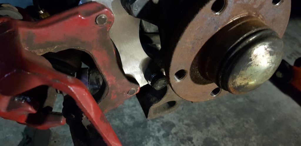

Una vez compensados esos 15mm el disco entra perfecto en el hueco del soporte de la pinza.
Las cabezas de los tornillos del adaptador, aunque en la foto parece que tocan el disco, no lo rozan porque en esa zona aun es tambor y por lo tanto la pared está a la altura del buje y no a ras del disco.
Aunque el disco de Fiat es mucho más grande (de 240mm a 295mm) la superficie donde va la pastilla de freno es casi igual de ancha, y aunque las pinzas y pastillas del Fiat son más estrechas

Al final con menos de 100€ tienes esos frenos de atrás y los 100€ es porque los he querido perforados. Si queréis unos discos lisos de 295mm con 50€ hacéis la fiesta.
La pieza que hay que fabricar es muy sencilla, es un rectángulo de metal con 4 agujeros los de la parte larga a 90mm como los agujeros de la pinza/soporte y los de la parte corta a 30mm para separar la pinza hacia el exterior.
Yo le he dado un poco de forma para que pase por un adaptador “original” como el que llevan las pinzas de 330mm de los frenos delanteros para ver si en la ITV no se dan cuenta ya que con la pieza completamente rectangular cantaba mucho.
La pieza la he hecho de duraluminio, una aleación de aluminio y magnesio que aguanta más de 1000ºC. El grueso de la pieza es de 15mm, pero como los tornillos que van roscados a la pinza tienen una métrica especial y el soporte del coche era de 10mm de ancho, con los 15mm de la pieza apenas roscaban sobre el soporte de la pinza (foto 4) así que en la zona de esos tornillos rebajé la pieza a 10mm de grosor para que el tornillo roscara completamente sobre el soporte de la pinza (foto 5)
Estuve leyendo bastante antes de meterme en el lío, pero vi que era muy fácil y barato de hacer y el resultado queda muy bien, sobre todo si llevas llantas grandes o que dejen ver mucho el disco:

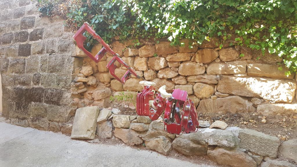

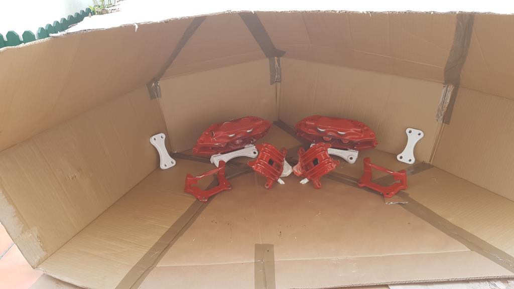

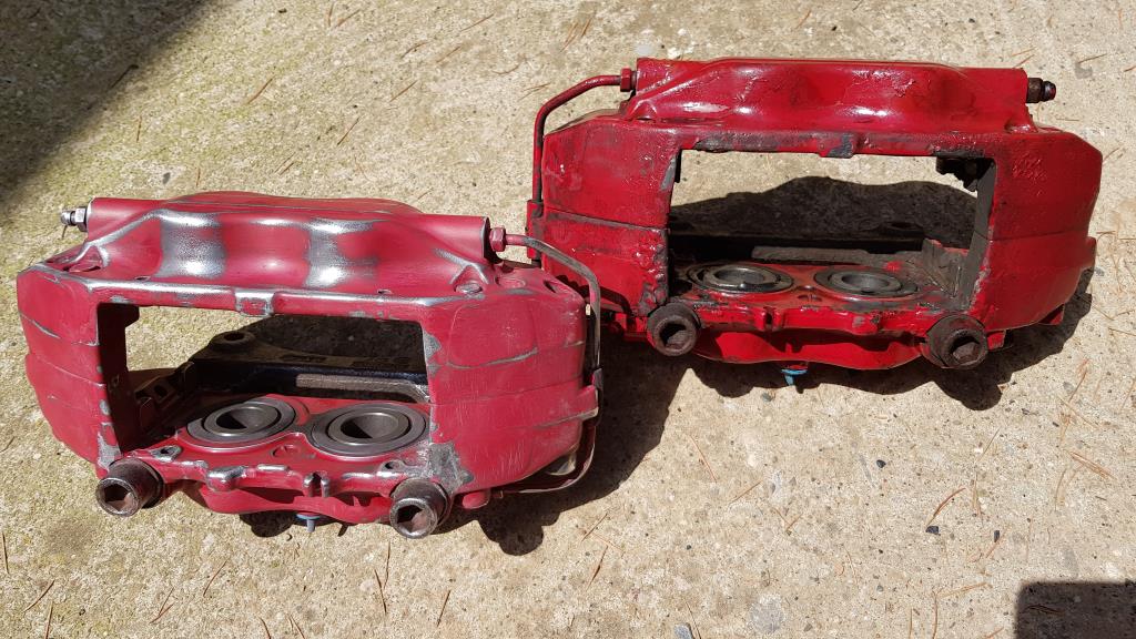

Ya puestos decidí hacer lo mismo con mis pinzas traseras aprovechando que me iba 3 semanas al pueblo y el Spider se iba a quedar en casita, así que le desmonté los freno y dejé el coche levitando:

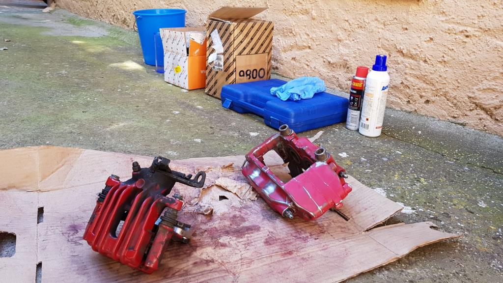

Al desmontarlas vi que las mías estaban casi más sucias que las delanteras que había comprado:
La limpieza no es nada fácil, ni con la pistola a presión de los lavaderos de coche sale esa grasa:
Al final el producto que mejor me funcionó es el limpiador de los calderos de las paellas y un estropajo de esos de metal:
Una vez limpias había que sacar los pistones:
Los de las pinzas delanteras fue bastante sencillo con el aire a presión de la gasolinera y un par de maderas, pero las de atrás no pude. Después de unas cuantas pruebas descubrí que van enroscados, supongo que por el freno de mano que también está en la misma pinza.
Ya lijadas y limpias tocaba pintar y las colgué de un alambre para poder pintar por todos los ángulos:
Pero la sorpresa fue lo horrible del color, además de no tener suficiente con un bote de 400ml:
Y eso que había comprado una pintura anticalórica de marca que en teoría era para pinzas de freno:
Total, que tocó volver del pueblo y yo sin las pinzas acabadas y el coche flotando con las ganas que tenía de cogerlo.
He tenido que volver a lijar y pintar de otro color, pero esta vez aproveché para primero darle una capa de imprimación blanca a los soportes de la pinza porque me comentaron que la pintura no coge bien:
Chema me dijo el código de color RAL 3003 de las pinzas originales. Exactamente ese color no lo encontré pero cogí uno muy parecido, el "Rojo Soviet" y por si acaso cogí 2 botes de 520ml, pero esta vez con uno me ha sobrado:
La pintura es normal (no anticalórica), pero tras pintarlo, dejar secar 24 horas y poner las pegatinas de Alfa Romeo le di una capa de laca transparente antícalórica hasta 600º:
Y si no pasa nada esta tarde empezaré a montar las pinzas a ver si puedo coger ya el coche que tengo mono.
Ya os pondré fotos del resultado.

Ni se os ocurra cambiar las gomas de las pinzas traseras modelo LUCAS (los GTV llevan hasta 3 modelos distintos en las pinzas traseras, en mi caso son las LUCAS).
Primero lo que me costó sacar los pistones hasta que descubrí que iban enroscados, a diferencia de los de las pinzas delanteras que van a presión.
Segundo meter los pistones dentro, que tuve que acabar comprándome la herramienta para montar pistones de freno ya que a mano no había manera.
Y tercero lo que cuesta meter la goma cubre polvo. Estuve 2 horas para meter la goma de las dos pinzas y acabé rompiendo la primera que intenté.
En las pinzas delanteras es otra historia y cambiar retenes y gomas es facilísimo, pero las pinzas traseras se las traen...
Ahora a esperar hasta el lunes que me llegue la nueva goma cubre polvo. De todas formas aun me queda sacar las pinzas y discos delanteros de 305mm y poner los de 330mm y vaciar todo el circuito de líquido para, una vez cambiada la goma trasera rellenar con el Motul RBF600. Tengo entretenimiento de sobra hasta el lunes.

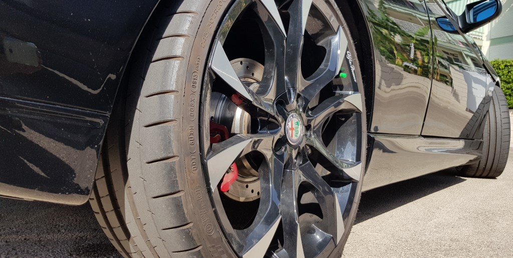

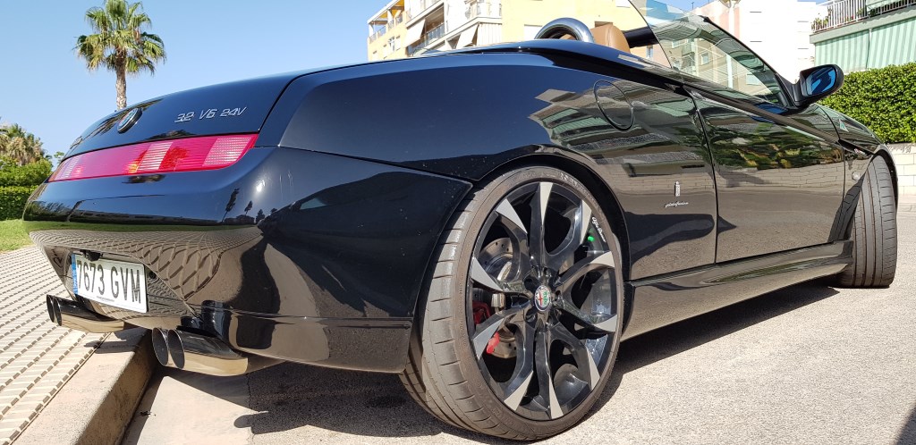

Ya hace tiempo que tenía compradas unas llantas de GT Black Line que para mi son las llantas originales de Alfa que más bonitas le quedan al GTV. Hasta ahora no las había montado porque no tenía neumáticos que pensaba comprar para Reyes, pero siendo que se acercaba la concentración de Alfistas en el circuito de Calafat adelanté la compra para ir con las nuevas llantas al circuito:
Con las llantas listas nos presentamos en Calafat:
Y nos presentamos al concurso de elegancia:
Pero no nos enteramos de como acabó el concurso porque a la hora de entrega de premios nos fuimos al pueblo a hacernos una buena paella de pulpo y erizo:
Pero vayamos a lo realmente interesante: Las tandas. Como en el post del festival ya he puesto las impresiones no me voy a repetir aquí, os dejo el link directamente: https://www.alfistas.es/foro-alfistas/threads/ii-festival-alfa-sport-en-calafat-vamos-pallá-one-more-time.55788/page-2
Lo que si que voy a poner aquí son los tiempos tanto de nuestro grupo 3:
Como los totales del día, donde se ve que tras los 5 Alfa 4C que rodaron por debajo de 1:50 hay un 147 GTA que iba con semislicks y había cambiado los asientos por barras de refuerzo y tras él un precioso 156 GTA Autodelta que tenía pinta de estar bien preparado y luego ya está mi Spider 3.2 que me sorprendió que quedara por delante de otros GTA y Giulietta QV que en teoría deberían tener mejor chasis y potencia:
y también unas cuantas fotos del coche rodando en circuito y luciendo las nuevas llantas:
Estando el Calafat muchos vinieron a decirme que el coche estaba mucho mejor con estas llantas que con las de 20". Yo no lo tengo tan claro, es verdad que cada vez me va gustando más con estas llantas, pero con las de 20" el coche estaba muy espectacular así que no descarto volverlas a poner en un futuro. De momento se las he puesto al Lancia Delta:
