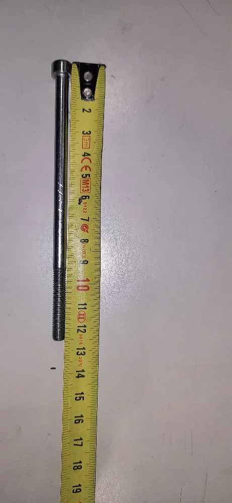

Me han fabricado uno en el curro.
32 mm de rosca y luego 80 de largo.
Total 112mm ¿Sería demasiado largo?
Me lo pueden acortar y hacer nueva rosca y dejarlo en 80mm total (32 rosca + 48 libre)

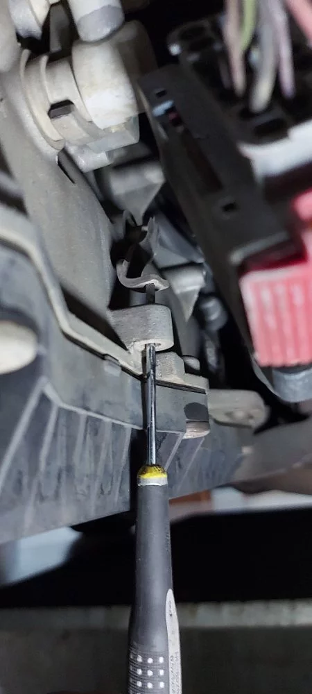

Hice unas fotos nuevas que creo que van a servir para ver como tiene que ser el tipo de tornillo y las medidas
El flexómetro está apoyado por la parte de arriba de la palanquita que hay que accionar y hasta librar la caja hay unos 8 cm.

Como veis no hay espacio para girar nada que tenga manivela y no sobrepase la caja, y sin un espejo veo complicado que tirado en el suelo se acierte a ponerlo, he intentado empujarlo con un destornillador, y no lo he conseguido, la palanca está dura de accionar

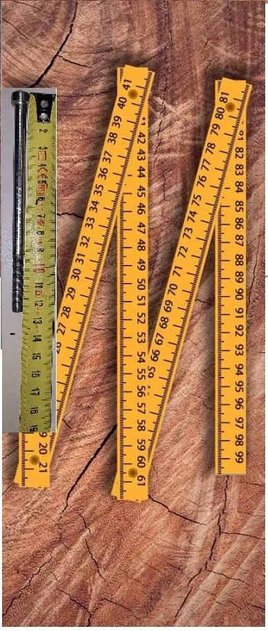

Es complicado dar consejo sin tener un tornillo con el que poder probar, porque en esta foto se puede ver que apenas hay espacio para poder girarlo y si la cabeza es de palomilla el tornillo debería de ser de 100 para librar la caja y poderlo girar, con 100 mm de largo,una vez roscado, lo que pueda sobresalir la cabeza del tornillo no va a ser problema de pegar con nada porque la caja está algo más alta que el resto del coche

Viendo fotos de tornillos que habéis puesto, yo pienso que el de Nacho es ideal, pero 100 de largo total, contando lo que pueda medir la cabeza, y si es para apretar con allen con 70 u 80 sería suficiente

Hoy me ha llegado el tornillo y lo he probado, he podido roscarlo pero como la cabeza es un poco grande va rozando contra la parte de abajo de la caja, pero ha roscado lo suficiente para liberarla, no es el más apropiado pero podría servir, es para que os hagáis una idea del espacio que hay para dependiendo de qué tipo de tornillo uséis
Como podéis ver en las fotos no hacen falta 32 mm, con 29 - 30 ya libera

Con tus fotos queda clarísimo que si el total es más de 80mm, quedaría más bajo que el cárter de la caja. Al que me han hecho en el curro les diré que lo corten a 80mm. Me lo han hecho 80+32, fallo de interpretación.
Pero se rosca más fácil si es más largo. Hasta el suelo todavía queda un trecho.

El mío está hecho de un perno que tiene en la cabeza el hueco para una llave Allen.
No sé, el mío tiene 112mm total.
Se lo tengo que llevar aún al tornero para que en la cabeza le haga un estriado para poder iniciar el roscado a mano y que no resbale, y ya decirle que rectifique medida total o no.
Del cárter de plástico al suelo todavía debe haber lo menos 15/20 centímetros.
