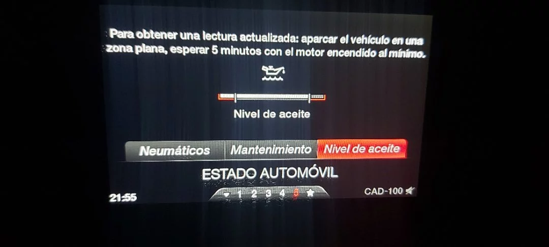

Al final lo del aceite se ha actualizado solo, sin cambiar siquiera la batería, después de varios días marcando nivel bajo hoy ha vuelto a marcar bien, como para fiarse y haber echado pensando que estaba por debajo del mínimo.
Tiene razón el compañero Angelu80 la mejor manera de saber el nivel de aceite es mirando la cantidad que hay en mm, en mi caso con el alfaobd, me salía 3,41litos y unos 86 mm. que esta cantidad son unos 5 litros de aceite
Creo que es lo mismo que le pasó a Balilla, por lo que sí le pasa a alguien más pues que sepa más o menos por donde empezar a mirar antes de rellenar o ir al taller
Ahora mismo está así, después de haberle añadido casi un cuarto de litro para ver si subía el nivel
Puff, pues menos mal que no añadiste más como dices. Ahora ya sabemos de qué fiarnos y de qué no
Pues sí, pero es que me parecía imposible que si no había ninguna mancha de eceite por ninguna parte, se hubiera esfumado más de 1 litro de un día para otro, y gracias al comentario de Angelu80 sobre la otra forma de mirar el nivel, que comparándolo con el tuyo, ahí
sí que lo marcaba bien
