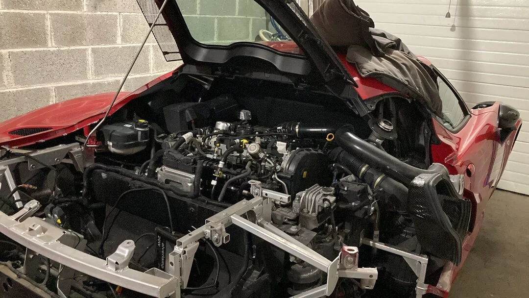

Cambiados los tornillos del circuito de refrigeración por los metálicos de GMS. El 2° me dio más guerra por lo justa que entra la mano en el hueco. Los apreté a mano todo lo que pude y algo mas con una alen para que quedase bien fijada la goma que traen.
Lo tengo pendiente, simplemente es quitar unos y poner otros, no tiene mayor dificultad, no ? Ahora que tengo unos dias libres y va a estar el coche parado voy aprovechar, con el coche frio no deberia de salir nada de refrigerante, me da miedo que al quitarlos parta alguno y se quede dentro.

Partir no creo pero el segundo tiene el acceso algo complicado para apretar al principio sobre todo

Lo de la llave con cuidado, porque el par de apriete lo haces ya con la mano, el resto puedes romper la pieza

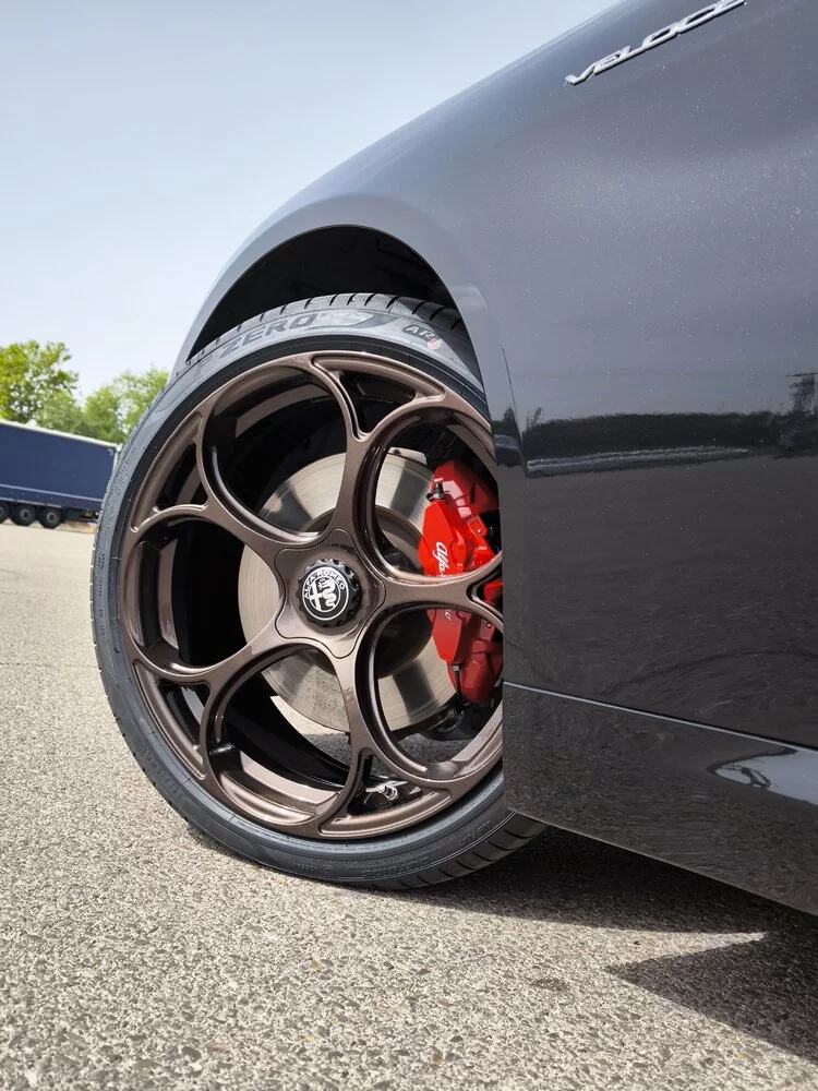

Espectaculares esas llantas. :likeit:
Yo puse dos con la mano todo lo fuerte que pude y uno bien pero el otro perdia. Asi que un pequeño apriete con la llave y mano de santo. Como bien dices hay que tener cuidado y ser consciente que estamos apretando sobre plastico…

Con la mano, pero con un guante de cuero, pude hacer la fuerza suficiente para dejarlo bien apretado. Igual hasta me pasé de par de apriete, pero como no sé qué par lleva, no le quise meter llave. Y no me pierden nada.
