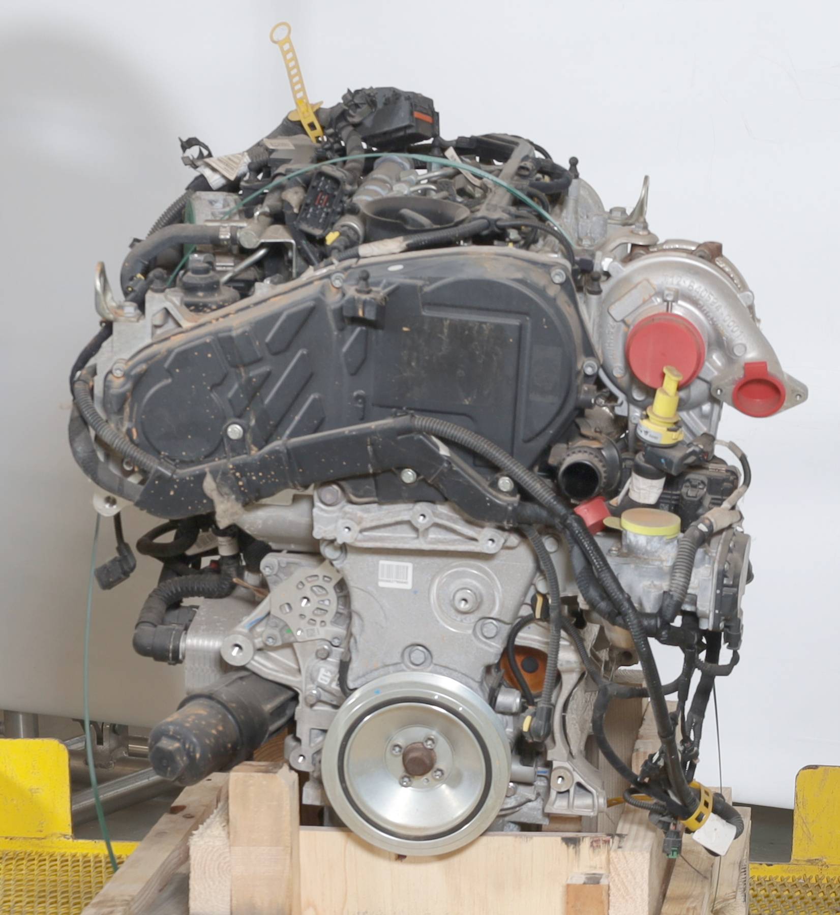

Entiendo que lo que te ha pasado ha sido que se te ha soltado el piñón de los árboles de equilibrado.
Al final este.coche es mejor venderlo antes de los 100.000 km o si quieres quedártelo sacar motor y hacer chupona+loctite en piñón+distribución+casquillos y pagar los € de rigor...
Es tan caro que sale a cuenta comprar una grúa y hacerlo en casa si se tiene sitio...
Para prevenir esto es necesario un aceite con hths mayor de 3.5, cambiar cada 200horas max, y dejas la presión de aceite fija.
que ande a 2.5 bar a bajas vueltas genera vibraciones que aflojan el piñón y desgasta casquillos.
