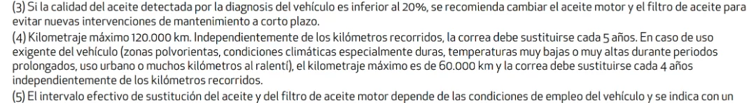

ahi tengo duda..le dije al taller(lista de confianza) de.hacerla pues por manual pone sobre los 60.000km( que yo lo hacia tambien por aprovechar el momento y olvidarme ya por un buen tiempo..)pero me dijo q.es.muy pronto y que no es la prioridad....realmente a cuantos km tocaria?...yo hago unos 13000km año
no se si cuando la haga se tiene q liar el mismo percal de reparacion que para el cambio de la junta torica..y vale la pena ahora por aprovechar donde.tienen q meter mato y coste mano obra claro...
que opinais?
alguno lo ha hecho a la vez?

Yo lo hice todo a la vez, con 102.000 kms, distribución con bomba agua , correa accesorios, filtro centrifugo y junta chupona en un Q4 , 11 horas se mano de obra en total
Si te coincide pues lo haces a la vez que alguna horilla de mano de obra te ahorras
Valora lo que te dice @nacho sobre tiempo y km.
Aparte, para comprobar los tornillos de la bomba de aceite, y que alguien me corrija si me equivoco, diría que hay que quitarla de su sitio, lo que implica soltarla de la distribución. Con lo cual, si es así, lo tienes a huevo para hacer distribución y empezar de cero.
