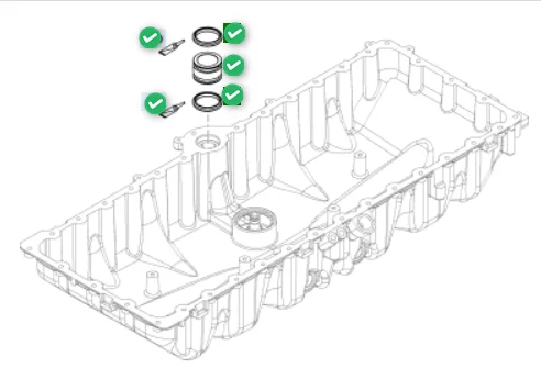

Como nota informativa, aun hay fabricantes que hacen las cosas bien hechas...
