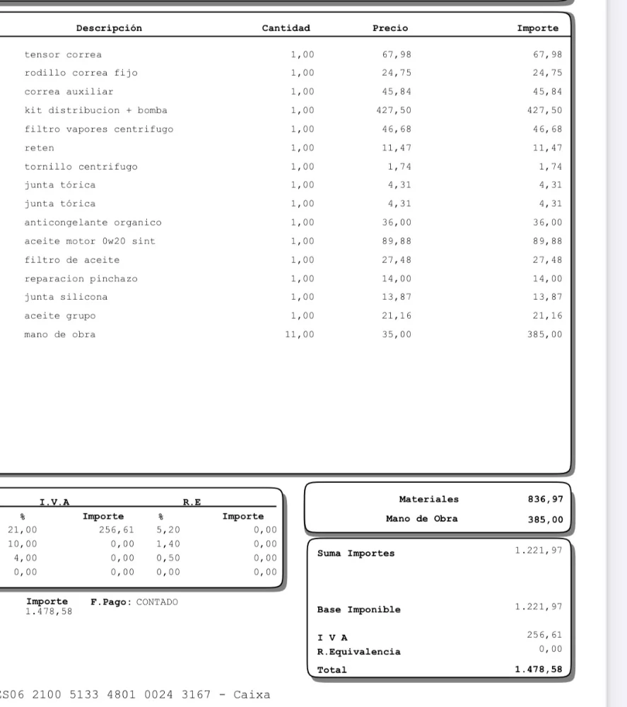

Lo que me han cobrado de cambiar la junta metalica y distribución del Stelvio Q4 210cv.
Llevo mas de 500. Km y todo perfecto. Espero dure
