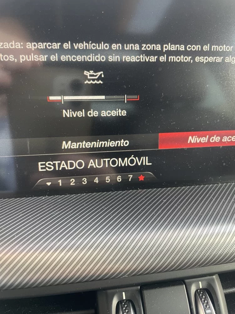

Pues precisamente yo compré el mío allí en Worldcars san Vicente del raspeig Alicante con 62000km el Q4 210cv y muy contento con ellos .me dijeron que le habían cambiado la junta pero con 66000 km me ha saltado el aviso dos o tres veces en frío tras varios días sin usarlo. Tendré que hablar con ellos para que me lo confirmen porque está en garantía.
El nivel de aceite me marca creo que bien casi la mitad

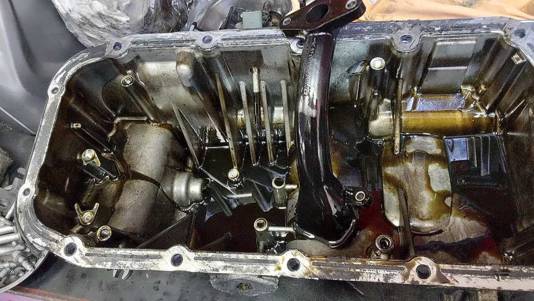

Ya tengo la Giulietta en casa y ya sabéis cómo es esto…tiempo, mañanas frías y esperar.
Me han cambiado todas las juntas de la factura y para los que veis un motor y entendéis lo que estáis mirando os dejo las fotos de cuando lo abrió (una pena el cambio de aceite xq estaba nuevo). Entiendo q la junta en cuestión es lo que señalo en la foto no?

Efectivamente, esa es la junta, ya tenías que haber puesto la metálica, haberla llevado y que te la hubieran puesto, pero bueno, si te han puesto la original nueva tienes para unos años sin problemas (siempre que no la pellizquen al cerrar el cárter, que no, no habrá tan mala suerte).

Si, esa es la junta y ¿ como estaba la otra?

No, la que estáis viendo es la vieja (que como no está fuera tampoco la veo yo muy cascada, pero no se). Me han puesto una metálica. Tengo que hablar con el mecánico porque recogí el coche con prisa, no estaba el que me lo hizo y no podía esperarle, le llamaré el lunes y si me cuenta algo más os digo.

La metálica te han puesto entonces, mejor, ya para toda la vida

Correcto, esa es la junta. No te preocupes que te hayan puesto la que te hayan puesto tienes para años. Y tranquila que lo de baja presión de aceite si te lo han montado bien lo tienes resuelto.
La vieja aunque esté entera debe estar rígida y eso es lo que le hace perder la capacidad de sellado. Lo que no se para que te han sacado la bandeja antisalpicaduras, quizás para pegarle una limpieza al cárter o comprobar si hay ferricha.
