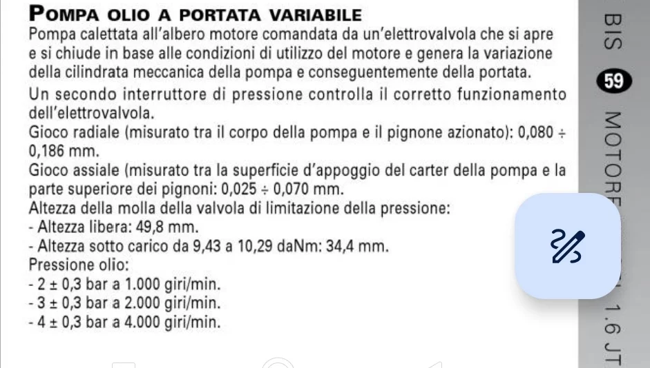

Buenos días compañeros después de llevar unos dias con la junta cambiada todo va prefecto, pero llevo observando estos 3 días la presión del aceite en los indicadores y veo que en frio y caliente siempre esta en 2,5 bar, cuando se acelera si varia la presión y en autovia o carretera también,quería saber si alguien de vosotros también lo tiene asi, es por comparar.
Un Saludo

Lo tienes perfecto. Mira del manual de taller del Giulietta con el 2.0 jtdm.
