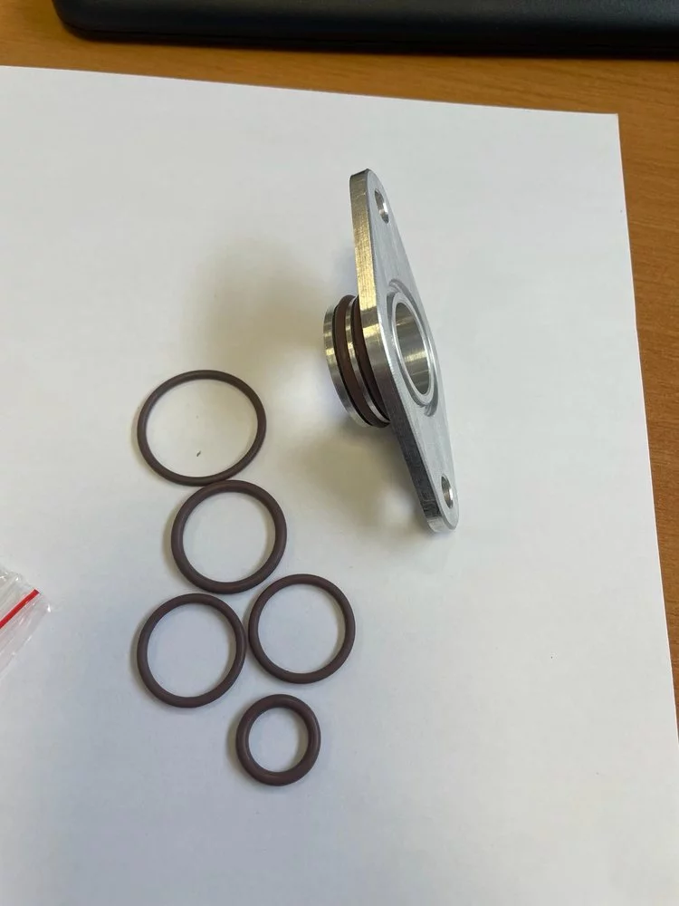

Buenas tardes, a mi me ha salido lo de la presión de aceite un par de veces por la mañana en frío. Siguiendo el consejo del foro he comprado la junta por internet a Polonia. Esta tarde iré al taller de confianza a ver si se atreve ya que le tengo que cambiar aceite en 2000 km. No sabía que hacer porque el coche tiene garantía total hasta diciembre, lo compré en Alicante, pero a lo mejor lo hago yo directamtne ya que vivo en Extremadura. Lo que quería preguntaros por si el del taller no está familiarizado con la junta es para qué son todas las gomas que trae, ya que dos las trae puestas, otra supongo que irá detrás pero aún así hay más gomas. gracias

Buenas tardes, a mi me ha salido lo de la presión de aceite un par de veces por la mañana en frío. Siguiendo el consejo del foro he comprado la junta por internet a Polonia. Esta tarde iré al taller de confianza a ver si se atreve ya que le tengo que cambiar aceite en 2000 km. No sabía que hacer porque el coche tiene garantía total hasta diciembre, lo compré en Alicante, pero a lo mejor lo hago yo directamtne ya que vivo en Extremadura. Lo que quería preguntaros por si el del taller no está familiarizado con la junta es para qué son todas las gomas que trae, ya que dos las trae puestas, otra supongo que irá detrás pero aún así hay más gomas. graciasVer el archivo adjunto 5717
Te falta poner una en la parte superior de la foto que es la que va en contacto con el tubo de aspiración del cárter.
Las otras si no recuerdo mal una es del sensor de nivel de aceite, otra para el tubo que viene del decantador...y así varias. Pero esas no son importantes cambiarlas.
Importantes solo son tres, las que van en la pieza de aluminio.

Como dice Pituazul te lo aconsejo también, se la hemos cambiado al casi al mismo tiempo, yo le he hecho 1200km y fuera problemas, yo cogí la junta de Amazon.
Tras ponerla en mi coche con 60000km soy de Malaga y he subido a Madrid y no he tenido ningún problema, y mi problema era en frío al arrancar y cuando he estado por Madrid hacía bastante frío y todo perfecto.
Como dato si le cambias la junta por la metálica haz un paralelo de las ruedas.

El paralelo lo dices porque te desmontaron cuna?
Si, se desmonto la cuna mi coche es un stelvio q4 de 210cv, y al volver a montar todo la rueda derecha pisaba mal, a pesar de no a ver movido nada, por eso se recomienda hacer un paralelo, yo también aproveche para cambiar las ruedas de delante y ponerlas atrás
