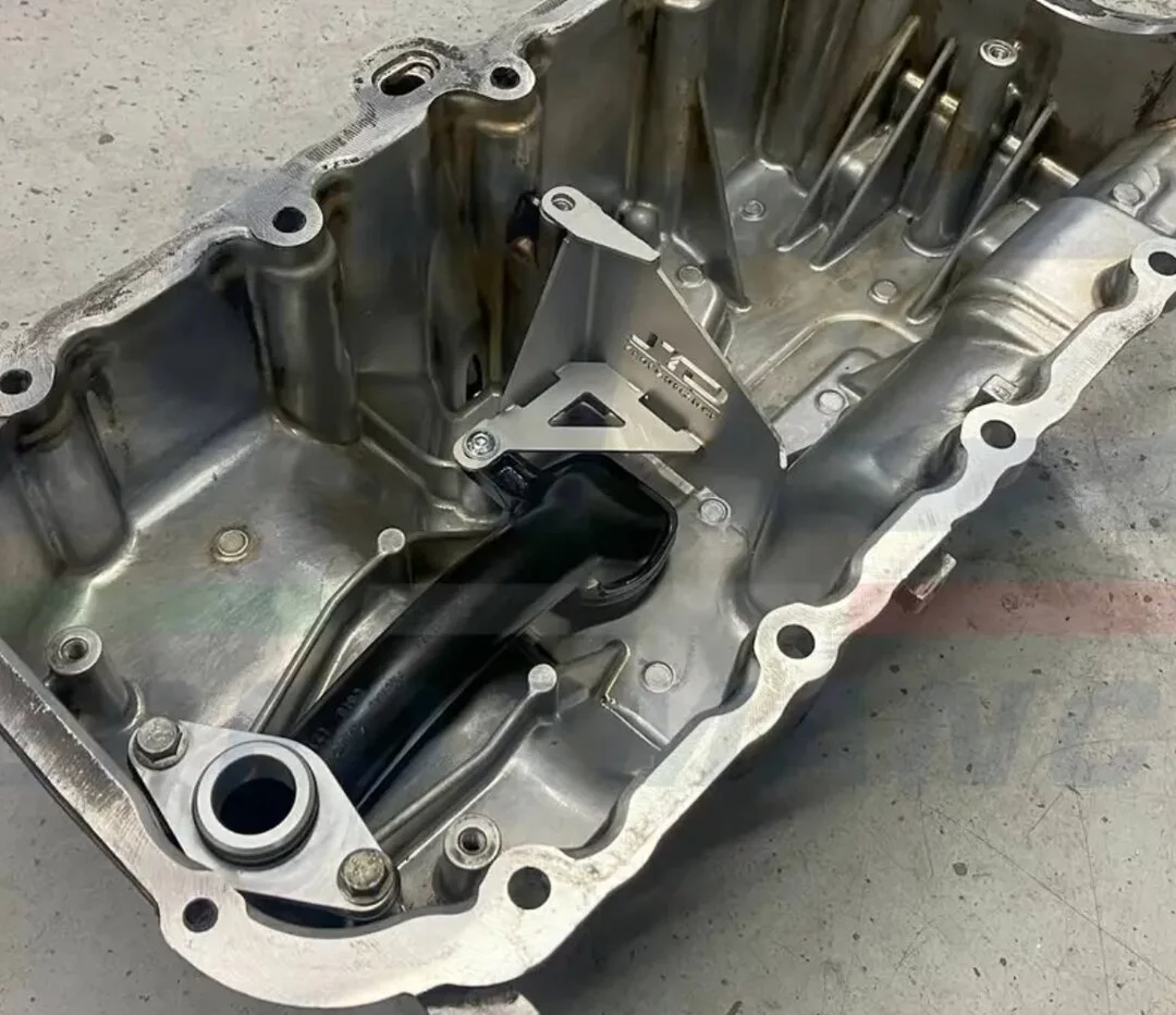

No te vuelvas loco, solo has cambiado la bomba para nada... a mi me pasó igual, afortunadamente alfa pagó una parte.
Cambia la junta que son unos 400 euros y olvídate de problemas. Alfa no te lo va a hacer. Busca un taller en tu zona, aquí en el foro hay un post con talleres donde ya lo han hecho.

De todas maneras el cambio de la junta de la chupona lo tengo que hacer que ya he
llegado a los 120.000 y quiero seguir tranquilo disfrutando la Julia mucho tiempo más,

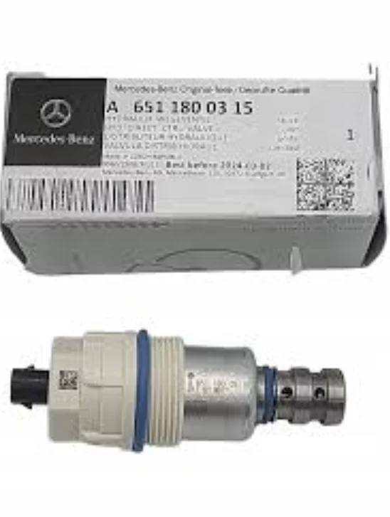

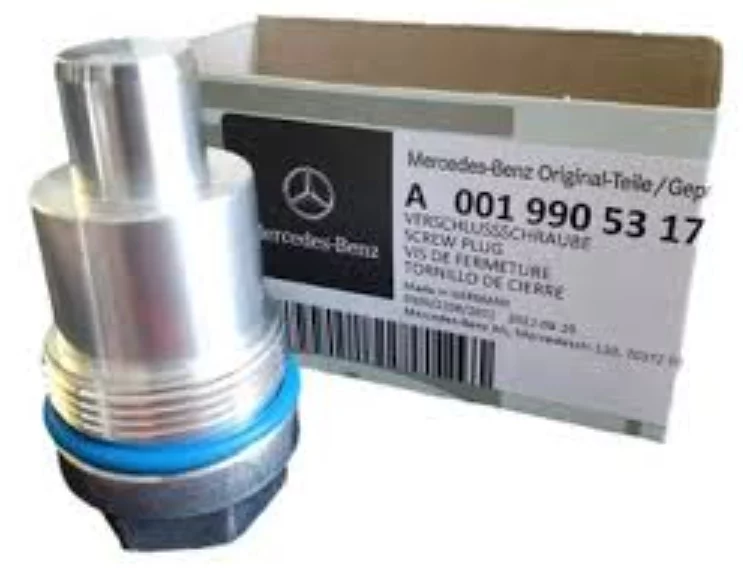

Hola, lo de las presiones que comentas es por la válvula eléctrica que tiene, yo entiendo que existe la posibilidad de anularla como se hace en los motores de mercedes, podéis ver las imágenes.
La cambian por esto:
Si se pudiera fabricar algo parecido la presión de aceite sería siempre alta.
En este motor om651 a parte hay otra electroválvula que inyecta aceite a los pistones que también falla y las lía menudas, desconozco si el motor de alfa tiene algo similar.
Comento esto porque aunque se monte la bomba con los tornillos con loctite y la junta especial sin tener en cuenta la electroválvula pues el motor petará igual.
En los.mercedes se estropea la.cadena de distribución y es porque funcionan a 1.8 bar de presión de aceite por debajo de 1500 rpm... por eso usan ese tapón si hacen ciudad o muchos recorridos a baja velocidad...
Aquí un vídeo de lo que digo:
Si se puede y se hace,como bien dices mantiene presión estable, se estropea cadena porque el tensor hidraulico no mantiene presión y provoca elongación de la misma, si no se ataja pum distribución.
Tema conocido y tratado en Mercedes y otras marcas, cada uno tiene su aquel pero nosotros tenemos el chasis jajaja

Faltaría también un rompeolas que acaban de sacar para la tapa del carter que tiene todo el.sentido del.mundo debido a cómo está colocada la chupona...
Estoy buscando uno barato para solucionarle todo... ya arreglé los del mercedes que a ver si lo vendo.

El rompeolas evita que en apoyos fuertes la bomba quede descebada.Ya cuentas tus avances.
El tema que el carter es pequeño por la obsesión de reducir peso y estar el motor longitudinalmente, así se diseño, hay que vivir con ello
Ya lo tienen los holandeses:
Ya falta que fabriquen el tapón y tenemos el kit completo, aunque el solenoide seguramente con la reprogramación se pueda dejar siempre a alta presión...
