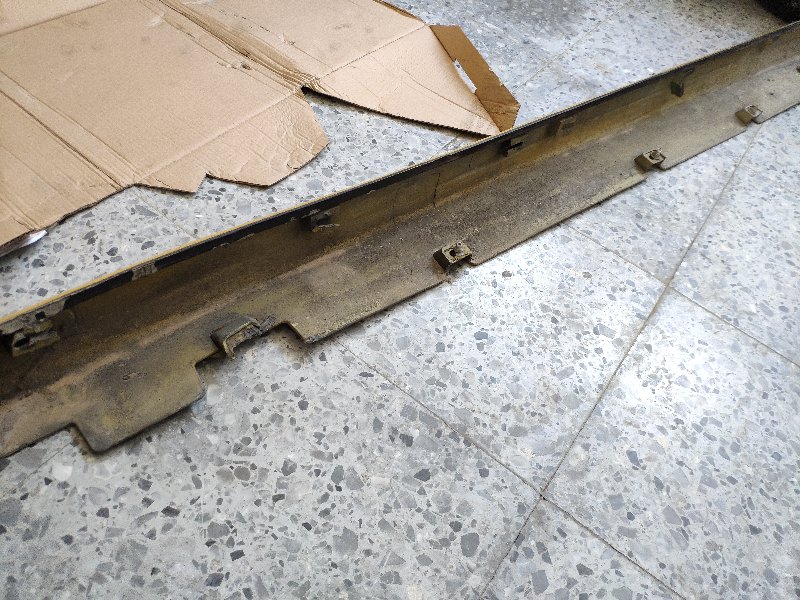

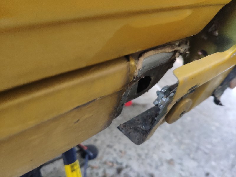

Ambas taloneras estan bastante castigadas e hicieron un intento en pegarlas, pero con mal resultado. Una de ellas habrá que cambiarla, servira de donante de material para reparaciones de plástico jejeje

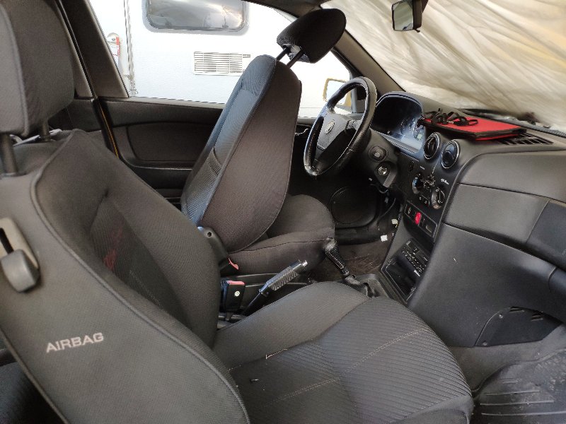

El interior muy sucio pero en general muy bien, los asientos estan muy feos, pero como se cambiarán, tampoco es muy preocupante. El cuadro de instrumentos esta rayado y habra que intentar recuperarlo. El volante esta muy sobado y esas alfombrillas de goma tambien hay que cambiarlas con unas propias de lo que es el coche. La consola central esta rota a la altura del portaobjetos, tambien tengo que conseguir una

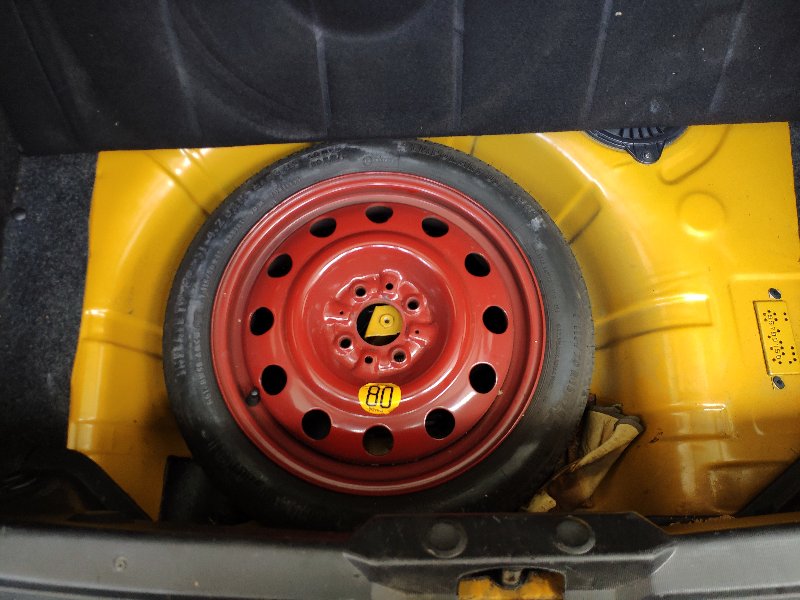

La zona del maletero todo aparentemente bien :D

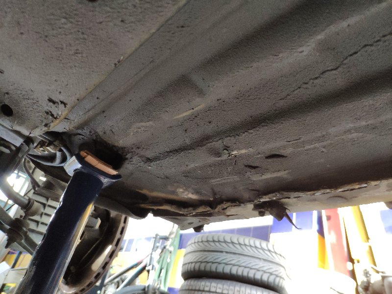

Por abajo, los bajos bastante manchados de aceite, los bordes de los estribos muy muy castigados de levantarlo por donde no es, tambien algun que otro golpe en los bajos y no parece que haya oxidos importantes. Tocaria limpiar para poder ver mejor como esta. El escape esta para ir completo a la chatarra, podridisimo y apañado
Aparentemente, todo bien por aqui..Bueno, la cremallera de direccion creo que la tendre que cambiar, por lo que veo ha estado tirando ATF y una de las roscas del anclaje al subchasis delantero esta dañada. Ya veremos si se repara o sustituye. Los discos de freno delanteros tambien estan a final de vida.

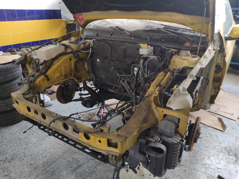

Empezamos por el exterior, paragolpes delantero, radiadores y faros fuera
El siguiente paso era el de sacar las aletas y caja de faros, me dieron guerra algunas de las tuercas insertadas, habra que cambiarlas.
Molduras vierteaguas y caja de filtro de aire, bote de expansion de refrigerante, bote de lavaparabrisas fuera. El oxido de la punta del chasis izquierda hay que ponerle atencion cuanto antes tambien.

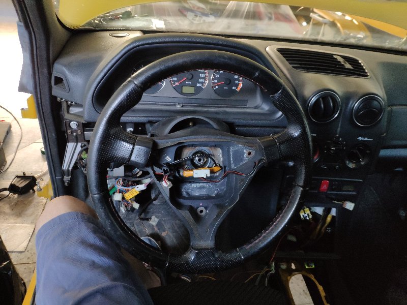

Despues de eso, tocaba pasar al interior, para ir desvistiendo poco a poco
Empezamos con el volante y vamos descubriendo para desmontar la parte baja del salpicadero. Clasificando toda la tornilleria y cualquier detalle para que luego no haya muchas dudas en el montaje.El anillo del Airbag del conductor tocara cambiarlo, tiene los soportes rotos.

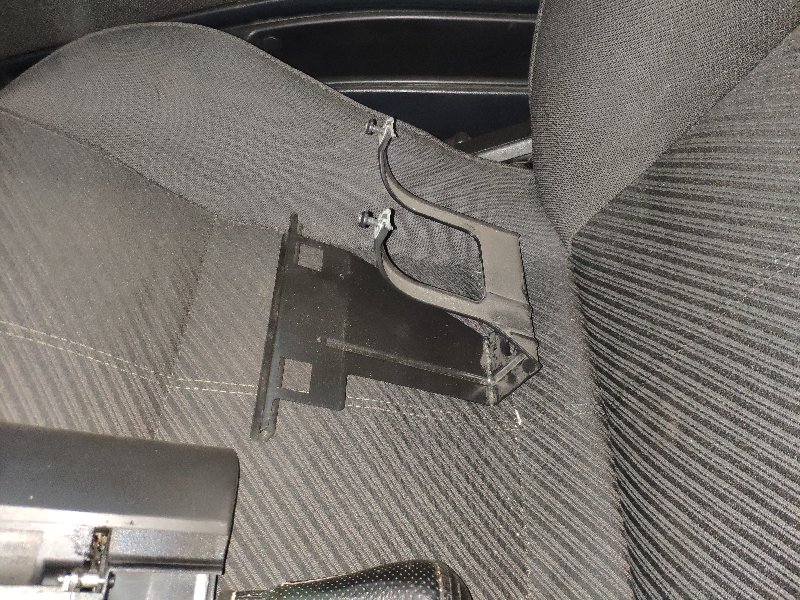

Cuando desmonte la zona del hueco de la radio, me sorprendi que llevaba un soporte que no habia visto antes. Aqui la radio queda mucho mejor encajada..Como tiene la original, no se si con una aftermarket seguira pudiendose mantener este soporte. Habra que probar si sigue valiendo para agenciarme uno para el 146 jeje

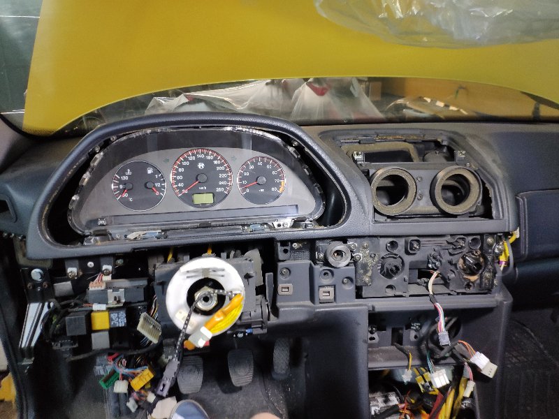

Ya con la parte baja del salpicadero fuera, sin mandos de clima, cuadro fuera..

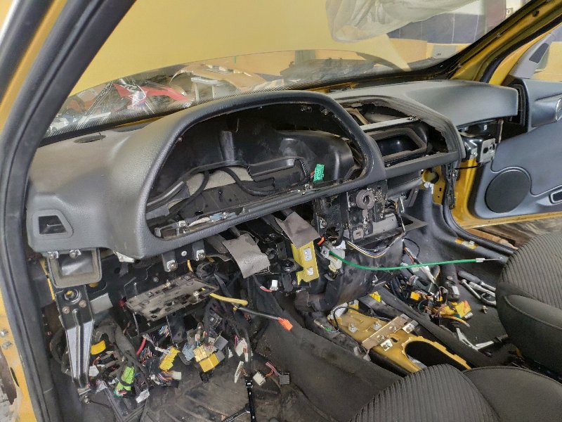

El siguiente paso ya era mas serio, columna de dirección fuera, toda la instalacion de la zona de caja de fusibles desgrapada, preparando el desmontaje del salpicadero. Desmonte la puerta del conductor para hacerlo con mas espacio, tambien porque tiene el freno de puerta roto y no se sujetaba.

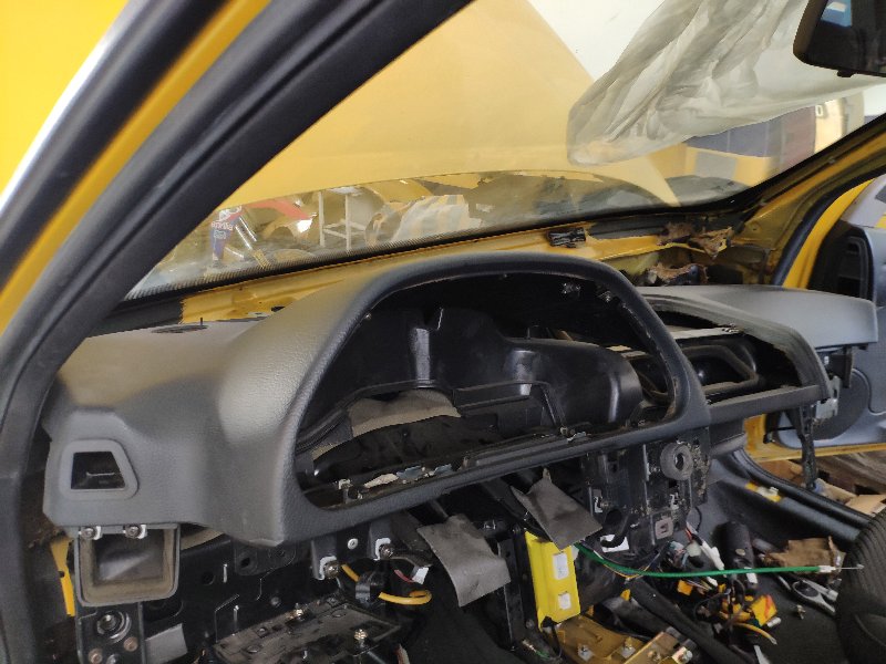

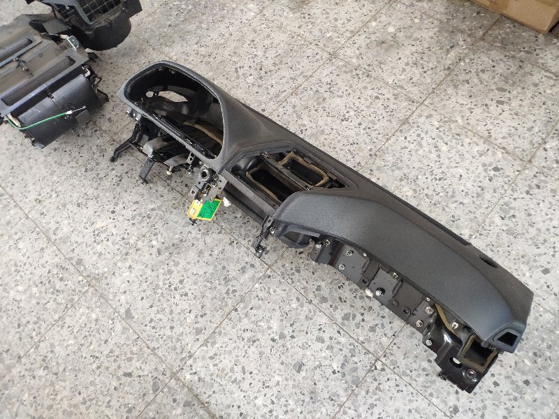

Aqui ya se puso la cosa mas dificil, el salpicadero no queria salir ni a las de tres, no lleva tornillos traicioneros escondidos, solo los dos de Allen 5mm bajo la moldura del aireador de la luna. Pero la parte superior del salpicadero se notaba que estaba pegada y daba respeto forzar mas de la cuenta, asi que tuve que soltar el modulo de calefaccion del bastidor del salpicadero para sacar este y el salpicadero juntos. Ahi ya lo tuve peor porque el bastidor lleva dos tornillos en la zona de la luna, en posicion vertical, que en fabrica ponen antes de poner la luna y estan bastante profundos y encima trasroscados pfff....fue entretenido quitarlos cuanto menos..Una vez suelto, ya era cuestion de utilizar la rigidez del bastidor para tirar del salpicadero con mas confianza.
El salpicadero ya bastante separado, estaba pegado a los aislantes y era lo que me estaba dando guerra. Decidi separarlo lo suficiente para tener acceso con un cutter y "quitar tiranteces"
Y estaba fuera!
Aqui se pueden ver en el salpicadero los trozos de aislante pegados, que guerra dio el jodido..

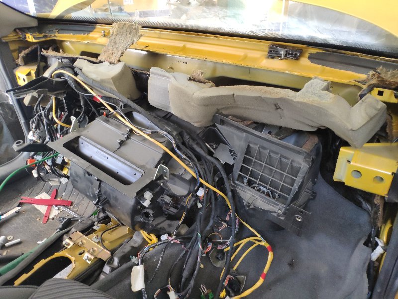

Todavia quedaba sacar tambien la caja de calefaccion. Ya habia soltado antes de todo, los tubos de A/C al evaporados y los de calefaccion, asi que ya no habia nada por el camino

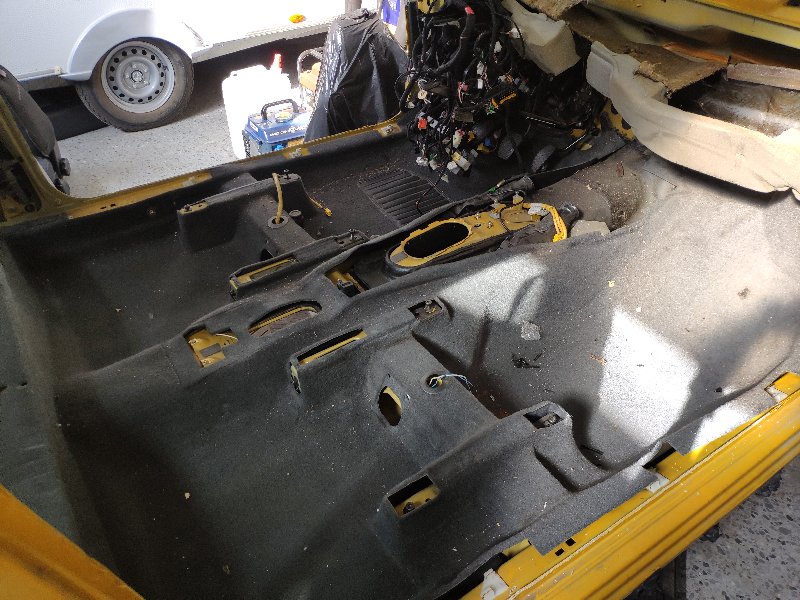

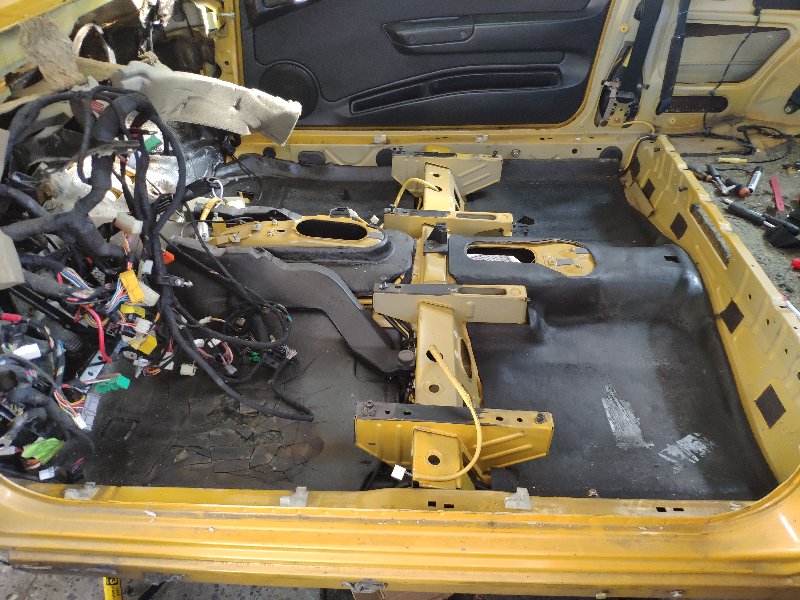

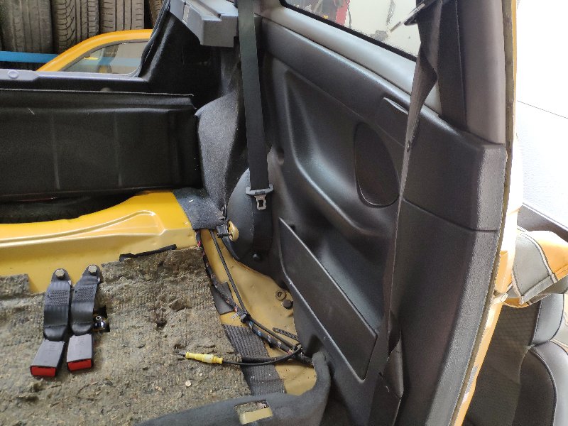

Lo siguiente, paneles laterales de las plazas trasera, molduras de los estribos, todo para sacar fuera la moqueta del suelo. Aproveche tambien para sacar el tunel central, asi se saca mejor la moqueta
Y Moqueta fuera!

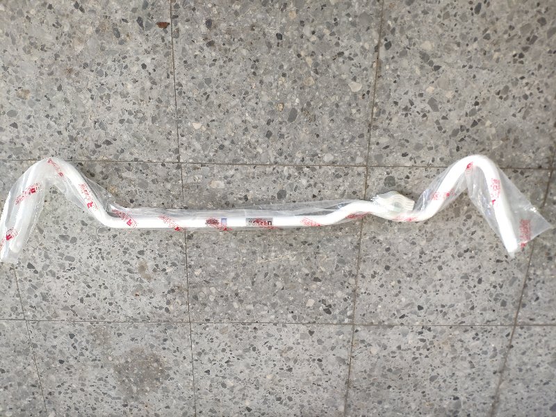

De lo primero que compre fue la barra estabilizadora trasera. Esta tiene 23mm de grosor frente a los 17mm de la barra que montan los 145, lo que viene a ser un 300% más fuerte la barra de 23mm(ambas son sólidas), lo cual ayudara bastante a paliar el subviraje (transfiriendo mucho mas peso al eje delantero) y hacer el eje trasero bastante mas reactivo.
Barra estabilizadora delantera de 23mm, para sustituir la original de 22mm, que vendría a ser un 20% mas fuerte. Debería "cancelar" pequeña parte del efecto de la nueva barra trasera, para no comprometer en exceso la estabilidad a alta velocidad. Llendo muy rapido es mucho mas predecible un comportamiento subvirador, asi que se trata de que siga siendo un coche con cierta facilidad para llevarlo rapido. Ya veremos cuando salga a rodar, si la teoria y la realidad van de la mano o no jejeje. Se sustituiran los silentblocks de los soportes al subchasis y los brazos de suspension por poliuretano.

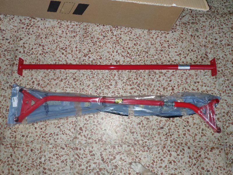

Barras de torretas delanteras y traseras(OMP y Wiechers). La trasera me esperaba que atornillase en otro sitio, en los pasos de rueda me parece que poca funcion va a hacer, mas que nada por el tipo de suspension que tenemos. Quizas se modifique o se invente algo para hacer que sea efectiva de verdad. Y sin que estropee tanto el espacio del maletero.

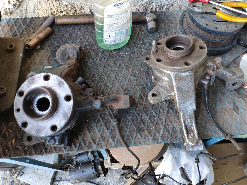

Consegui tambien un par de manguetas de GTV 916 donde montar las pinzas Brembo sin necesidad de adaptadores, lo cual vendra bien de caras a la homologacion del proyecto. Esto significa que cuando las monte, tendra que ser con amortiguadores especificos y o cambio el buje por uno de 4x98 o tambien cambiar las llantas por 5x98. Vinieron de Reino Unido, asi que oxido a castigo..nada que no se solucionase con una sesion intensiva de limpieza y luego imprimacion Epoxy y pintura :likeit:

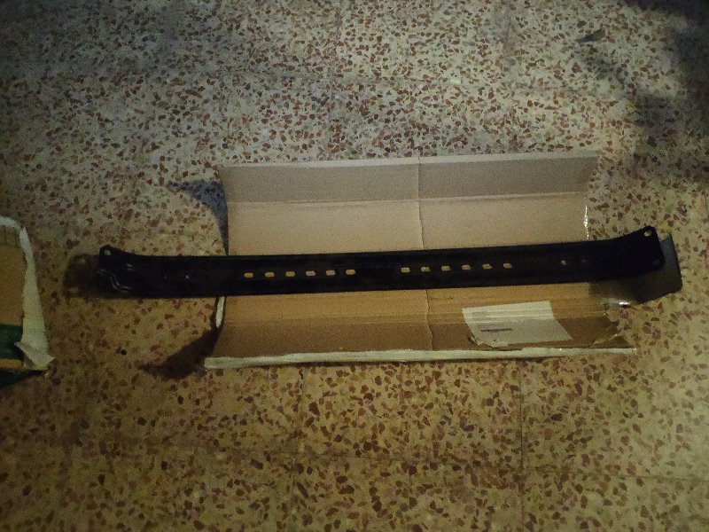

Compre un refuerzo de techo que montan los 155, Fiat Tipo..la verdad que no parece tan fuerte como para llamarlo refuerzo, pero vendria bien unir con el ambos pilares B

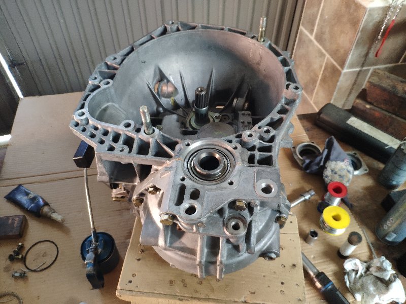

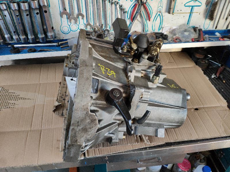

La caja del Lancia y en proceso de desmontaje.

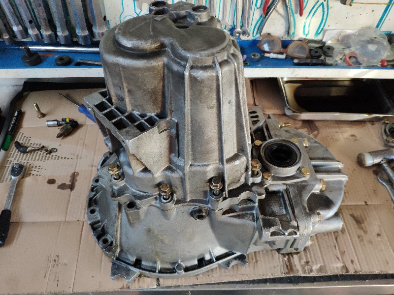

La caja del 156 V6 y el desmontaje. Me costo encontrar una, supongo que mas de una se usara de donante para reparar las de Gta, sin contar las que esten ya con el diferencial K.O..
Bueno, con ambas desmontadas completamente se compararon y todo daba buenas razones de que se podia hacer un mix con ciertas garantias de funcionar, si bien habia un par de cosas que habia que buscar la manera de solventarlas..Una de ellas eran los soportes del cambio, tenian que ser especificos para el motor 5 cilindros y a eso se le añadia que el soporte antipar del cambio va atornillado a la carcasa del diferencial, por tanto la tapa del diferencial del cambio del Lancia no me valia, ya que ese comparte plataforma con los Thesis, Alfa 164/166...y la tapa no se puede intercambiar porque van mecanizadas junto con la carcasa del envolvente del cambio, lo que obligaba a buscarme o un cambio, o una carcasa. Otro problema era qué iba a hacer con el sensor de velocidad (VSS) que va montado en la carcasa del diferencial, ya que la mayoria de estos cambios ya no llevaban el alojamiento del sensor, ya que el ABS era el que daba la señal de velocidad. Asi que a buscar tocaba y me traje esto o_O

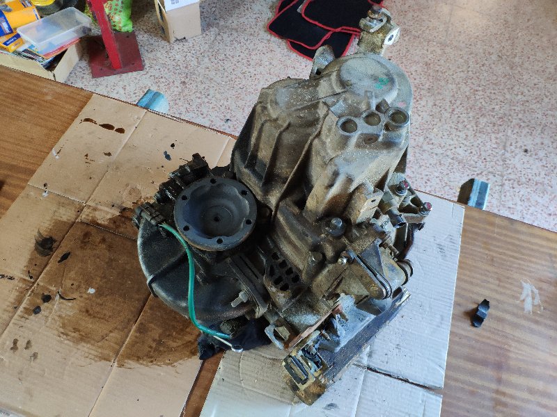

Esto es el motor y cambio de un Fiat Marea 2.4 JTD, con esto ya tenia los soportes del cambio que creo que me valen, un cambio que me deberia ser el donante perfecto y algunas cosas mas me vengan bien en una idea que falta todavia comprobar si de verdad es viable..
Asi que, como las balas a desmontar el cambio del Marea y recomprobar de nuevo junto con el cambio del 156 :D
Todo correcto en principio, tocaba limpiar todo para trabajar con mas limpieza

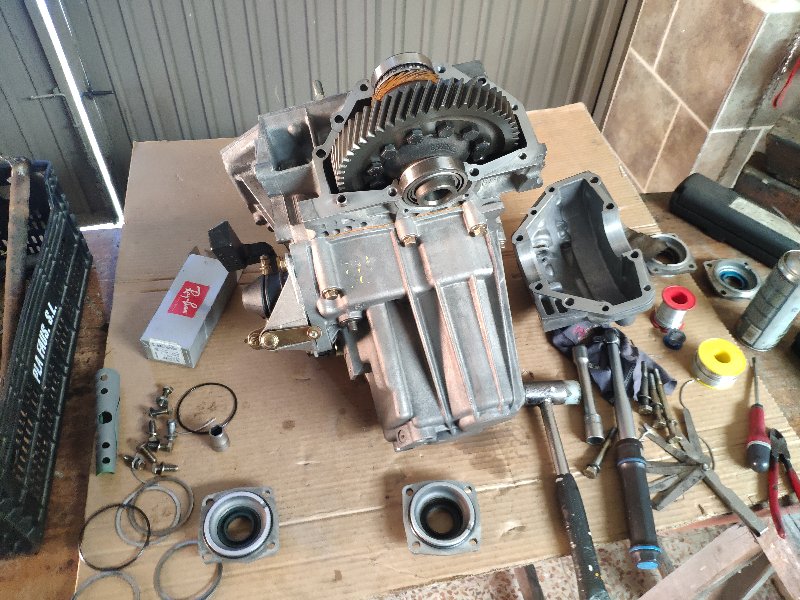

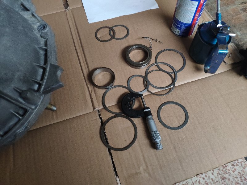

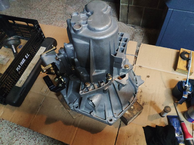

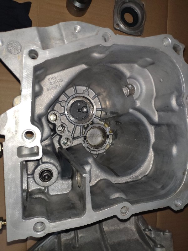

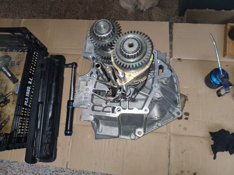

El siguiente paso era el de comprobar el ajuste de los ejes, despues de semejante mezcla es algo imperativo si no queremos arruinar la caja..fue un trabajo interesante, ya que no hay acceso para comprobar el ajuste una vez las carcasas estan montadas y la marca utiliza unos utiles bastante elaborados para determinar las arandelas de ajuste adecuadas...con ayuda de mi padre pudimos hacerlo de una manera mas casera pero tambien valida, ya veremos el resultado una vez podamos echarlo a rodar..
En esta carcasa van montadas las arandelas de ajuste de los ejes primario y secundario. La pista del rodamiento primario sale sola ya que no lleva interferencia con la carcasa(lleva un arandela engomada para absorver golpes de par, supongo), pero la pista del secundario necesitas un extractor para hacerlo y no puedes andar con tonterias o puedes acabar por rajar la carcasa, asi que hubo que fabricarse un extractor casero
Popurrí de arandelas y con micrometro y los valores de ajuste (secundario y diferencial van precargados) pude encontrar arandelas adecuadas.
Con eso ya zanjado, podia comenzar el montaje
Carcasa montada, con sellante anaerobico y a su par de apriete
Siguiente, el diferencial, que le saque uno de los rodamientos para montarle el piñon de arrastre del sensor de velocidad. Tambien revise que los satelites y planetarios no estuviesen por irse de paseo..mas adelante habra que montar un diferencial como dios manda.
Y terminada! Ya queda la prueba de fuego. No le he montado ni retenes ni toricas nuevas, porque cuando se cambie el 2.0 por el 2.4, seguramente aproveche para abrirla y pegarle un buen revisón.

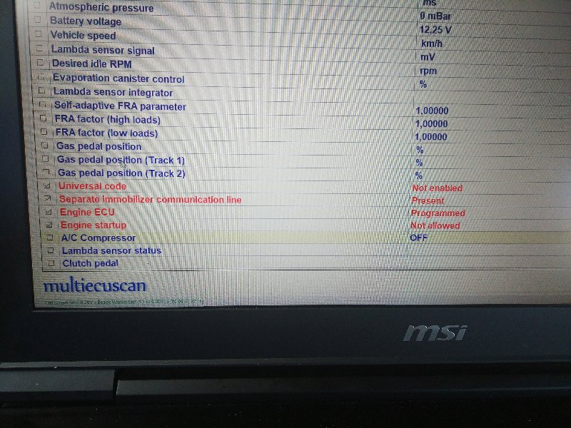

Uno de los temas que queria comprobar era el inmovilizador, como me temia, no autorizaba el arranque, asi que no se lo habian anulado. Asi que la puse en Boot Mode y le copié la Flash y Eeprom, ya que mi intención era virginizarla para poder emparejarla con el Code del 145, asi seguia quedando funcional.

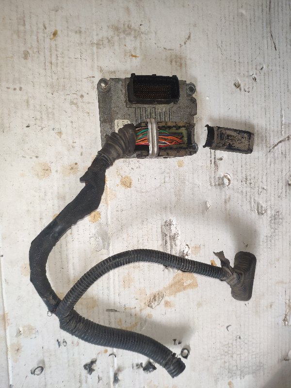

Viendo que la ECU parecia estar bien. compre el conector de lado carroceria, en este caso sobra algun pin al ser de un 147 1.6 TS, pero encaja bien, a pesar de venir de una ME7.3.1

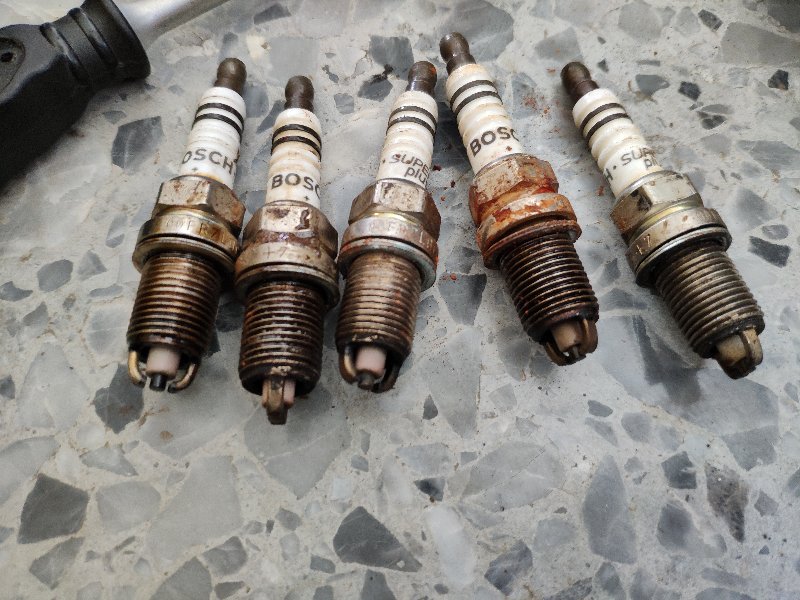

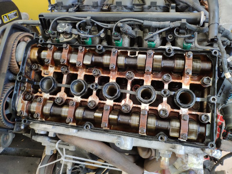

Tambien estuve echandole un rato al motor 2.0 20v de Coupe, a ver como estaba. Algunas bobinas sin tornillos, y otras con el conector roto..
Los arboles de levas parecian tener buena pinta, un poco de carbonilla pero nada exagerado..Las bujías tambien con un color mas o menos decente. Creo que lo voy a arrancar un poco, antes de meterlo en el coche, para comprobar que no hace ruidos raros ni nada, pero en principio, todo ok. Tambien gira suave, asi que tiene buena pinta creo. Y todavia tiene el tensor de distribucion con el piñon de plastico.

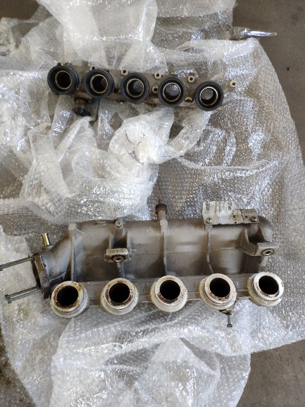

Tramo de escape del colector al catalizador, colector de admisión, tubos direccion asistida completos, tubos A/C completos con soporte del filtro secador

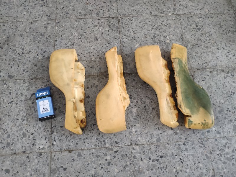

También conseguí unas espumas de los laterales de las banquetas de los asientos de GTV, que quiero modificarlos para hacerlos más envolventes. Y unos bloqueos de levas de Stilo 2.4 20v

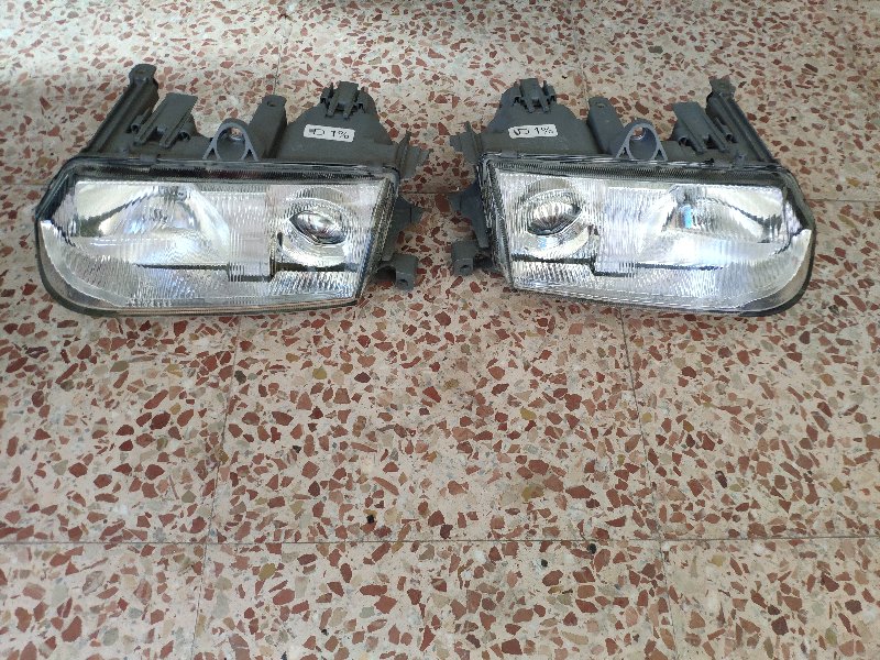

Tambien estuve reparando los faros, que como siempre, tienen los soportes de las parabolas rotos, asi los sustitui por unos impresos en 3D, asi quedan ya listos para montarlos cuando llegue el momento clave :D
