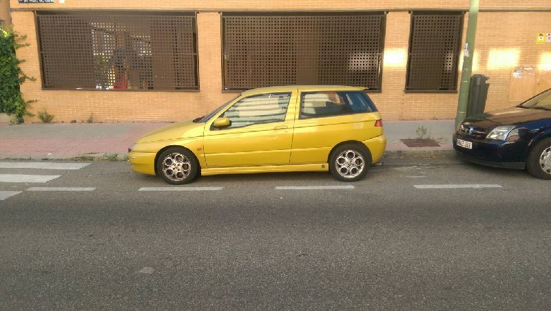

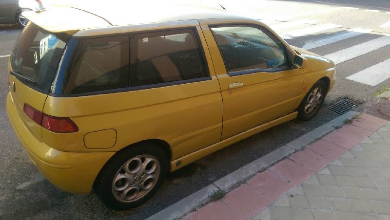

Cuando llego, me gusto la 1ª impresion, con ese Giallo Zoe tan especial aunque desgastado del sol, pero bastante entero de chapa. El coche lo compre a ciegas, solo con la ayuda Alfista de 147ozracing. Los que hayan visto mis otros proyectos, sabreis que no me achanta arreglar un coche de cabo a rabo, asi que con la premisa de que sabia que el motor no me iba a servir de nada, esperaba que no estuviese muy castigado, pero sobre todo, que estuviese completo, ya que mi idea era de restaurarlo sin prisas, segun pudiese.

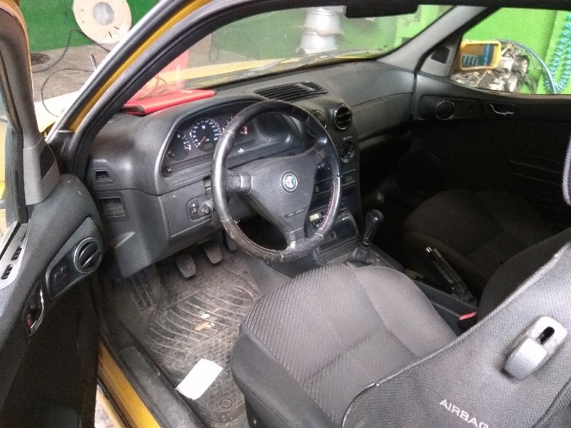

Como se ve, la pintura esta castigada y no hay grandes bollos. Esta todo original, aunque las taloneras estan bastante tocadas y la derecha se solto en el transporte :(. El interior esta tambien castigado, aunque los plasticos estan muy buen estado, para lo que suele ser lo habitual.

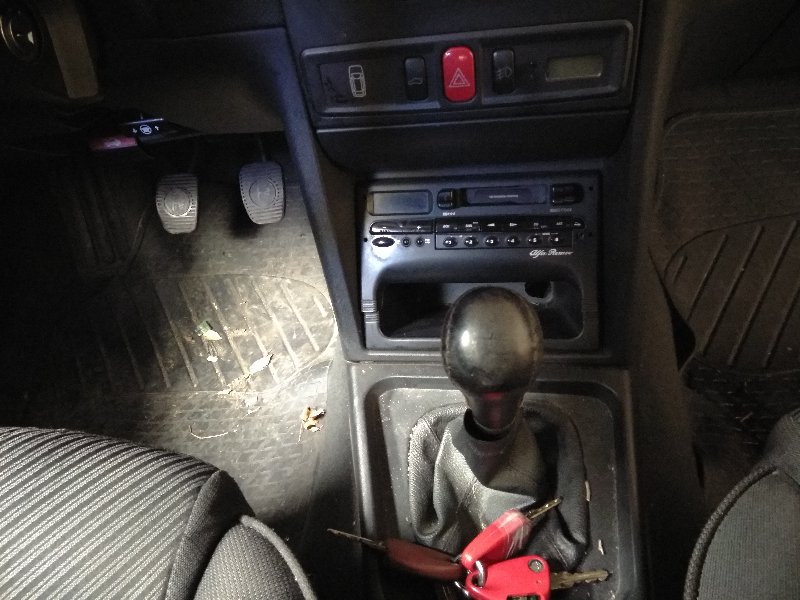

Pero tambien habia detalles que me sorprendieron, como ver que aun conservaba la radio original, las 3 llaves, manuales y la alarma original!

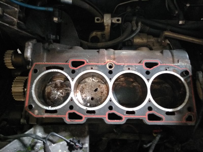

El motor como dije, estaba roto, yo me esperaba que la culata se pudiese recuperar "facil", pero lo que me esperaba este estropicio :eek:
Me parece brutal que hayan llegado a hacerle tanto daño al motor, el dueño debia ser un cafre, un manazas o ambas cosas...el caso es que el motor tiene pocas cosas utilizables, mas adelante veremos si hay organos importantes que se puedan salvar..

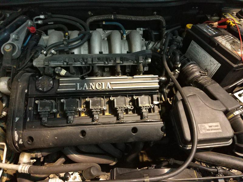

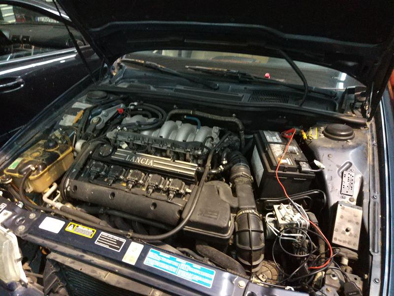

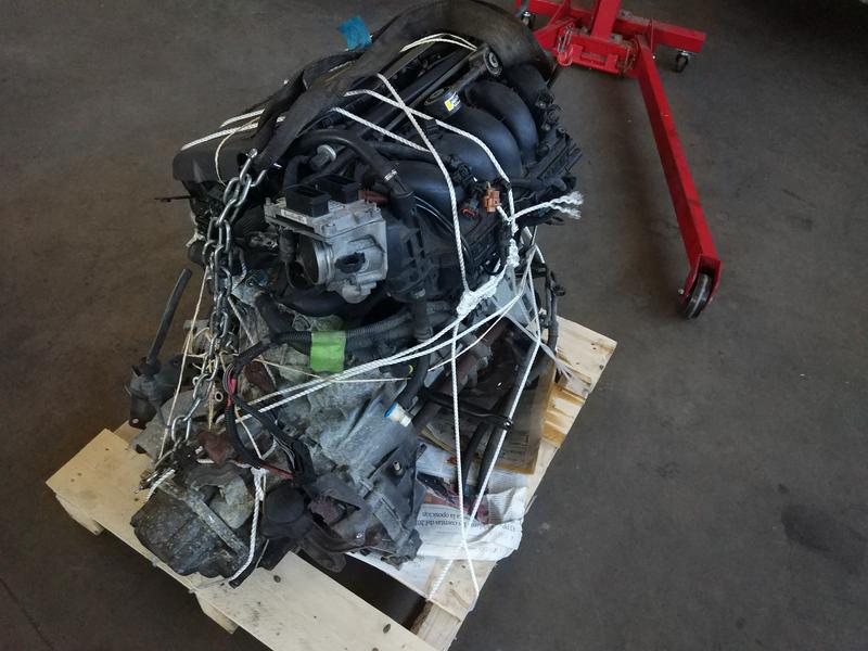

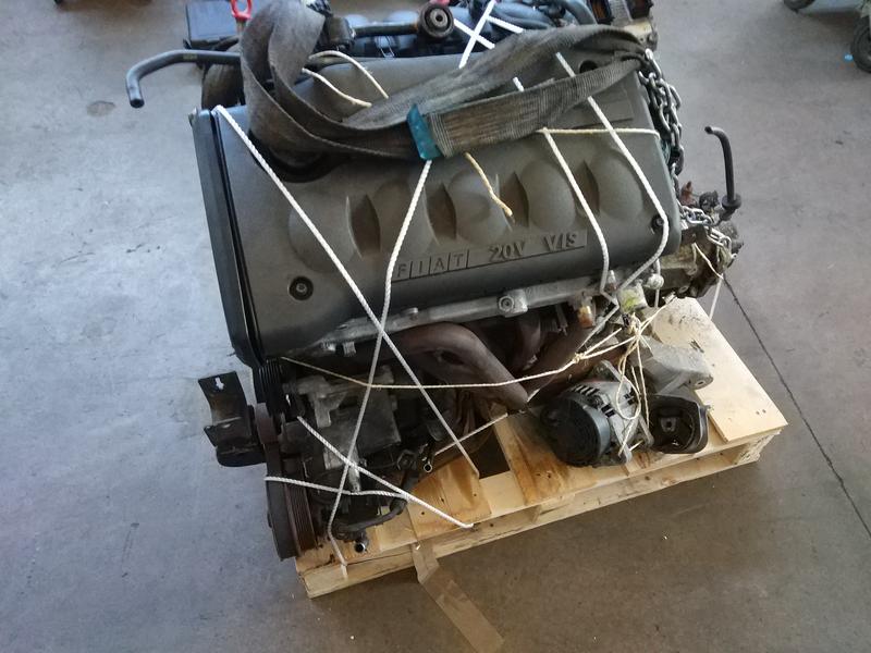

Al final escojí una solución un poco atípica y que no gusta mucho y es el 2.4 20v 5 cilindros que montan los Fiat Stilo y Lancia Kappa...un motor bastante más fácil de encontrar, si bien aquí en España no hay ninguna variante que sea plug&play en el 145, el peso del motor es bastante alto, de serie no es muy prestacional ni quizás sea la opción más propia para un "Alfa Romeo". Como pros, me parecía un opción bastante original con ese sonido un poco atípico y muy muy bonito, un motor que ya conozco ya que pertenece a la misma familia SuperFire del TS 16v y que viene un poco más suavizado que en Alfa Romeo. Con eso, un precio más asequible para conseguir piezas y un abanico más amplio de coches y motores compatibles, ya tenía las razones suficientes para comenzar la búsqueda:p De suerte dí con una buena y rara oportunidad y era un motor y cambio de un Fiat Coupe 20v VIS, prácticamente completo con ECU, instalación lado motor, soportes motor, compresor A/C, bomba dirección a un precio bastante bueno, a falta de saber si realmente por dentro está todo bien, que aún no lo he mirado..
Si bien, este es el 2.0 20v, me viene de perlas para todos los elementos auxiliares, por lo que me quedaba buscar un 2.4 para utilizar como base. Con este también tras mucho mucho buscar, encontré un Lancia Kappa que iba a ir al desguace por un supuesto problema de culata que según pude probarlo, no existia..si bien la compresión de algunos cilindros no era muy alta, ya veré cuándo lo abra, a ver qué hay. Al tener disponible el coche pude sacarle muchas cosas interesantes como partes de la instalación eléctrica del coche, Ecu con inmobilizador y llave, caja de cambio que seguramente me sirva de base para una idea de hacer una caja de 6 marchas..

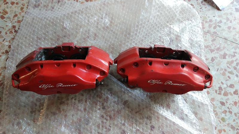

En el apartado de frenos también habrá mejoras, con frenos de 305mm delante con pinzas sacadas de un GTV 3.0 V6. Ya veré si consigo unas manguetas de Gtv v6 Cf3, con las que podré montar mis sensores de ABS, o hacer unos adaptadores.

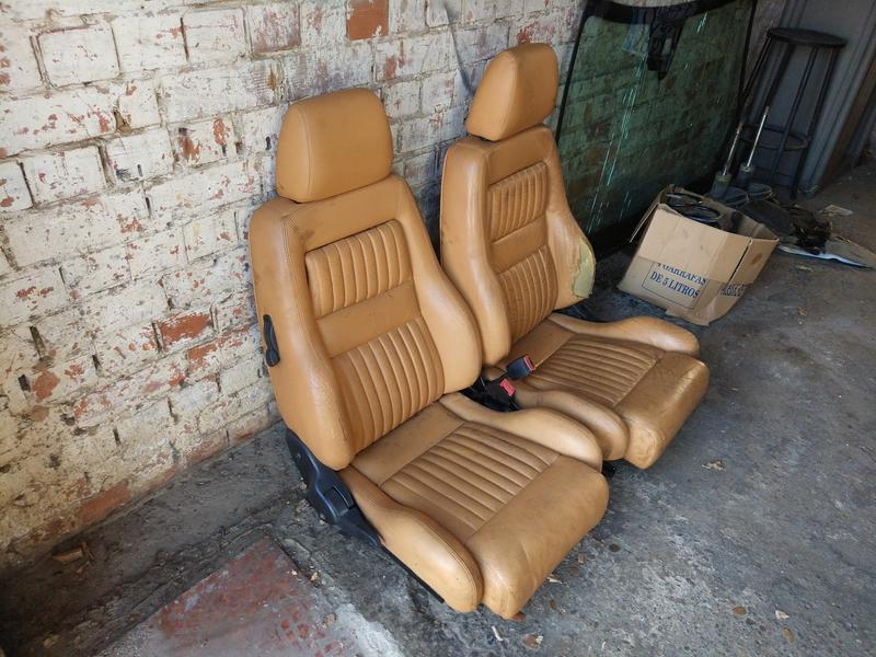

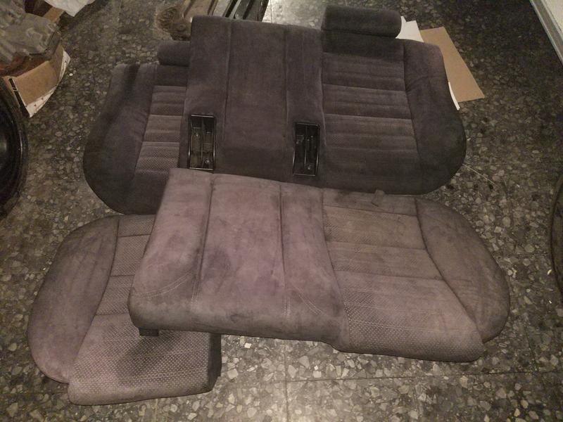

En el interior el volante seguramente se cambiará pero sólo por alguno de otro modelo del grupo que permita una mejor posición al volante y que "encaje" con el diseño del coche. Los asientos también se cambiarán, delante tengo una pareja de GTV 916 en cuero camel que necesitan repararlos un poco. Para los traseros tengo unos Recaro de Lancia Delta II Hpe en Alcántara negro que están sólo un poco hartos de sol. Seguramente los delanteros se tapizen para adecuarse al resto y se modifiquen un poco las espumas para ir sentado más bajo y con mejor sujección.

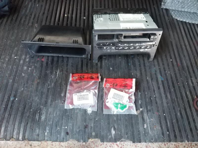

Por lo demás por ahora no hay mucho más que decir, conseguí otra radio y portaobjetos original ya que la del coche está agujereada y un par de anagramas de la talonera, antes de que sean más preciados..
