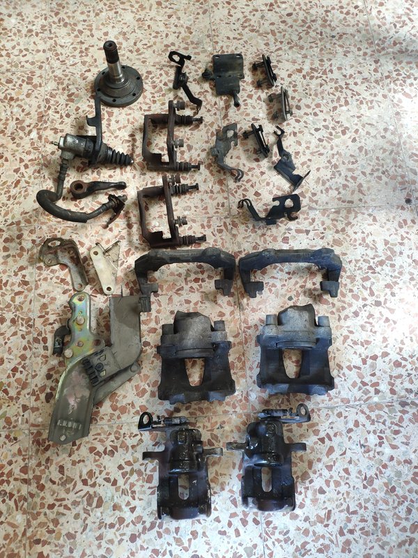

Aprovechando el confinamiento, me traje unas cuantas cosas para casa que necesitaban mimos y he ido haciendolas poco a poco, asi que voy a enseñaroslas

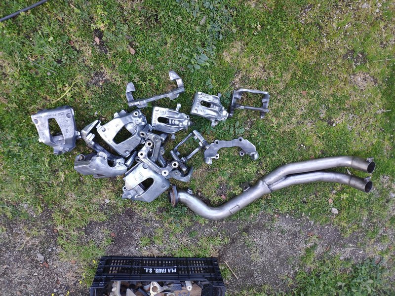

Algunos de los muchos zarrios que me traje :LOL:

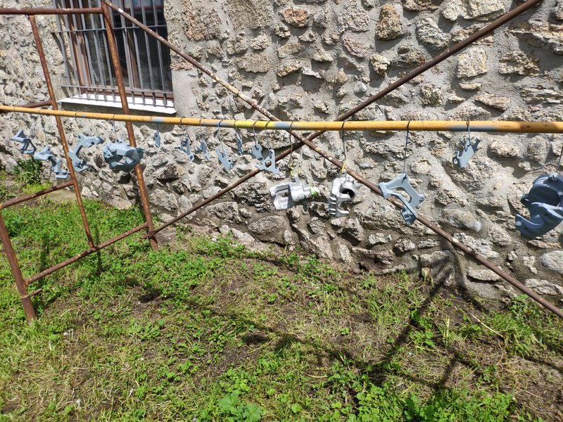

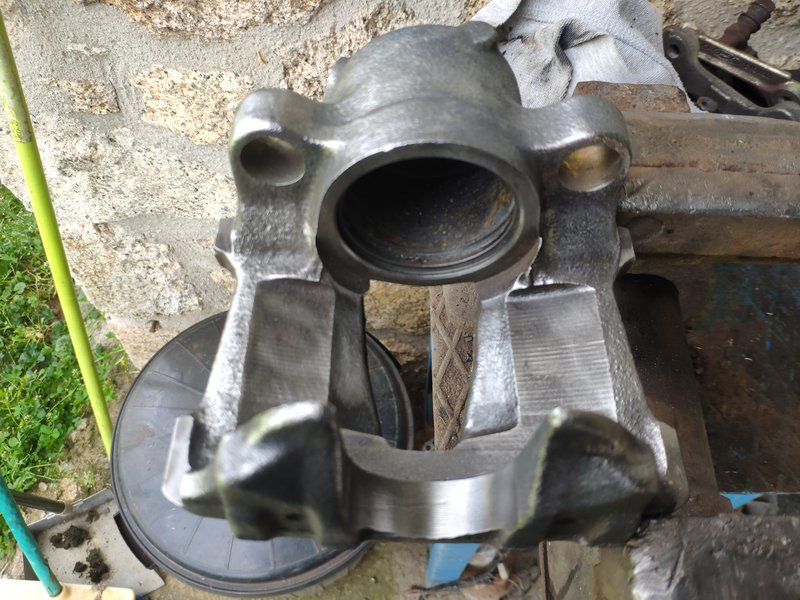

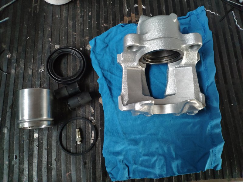

Al final va a ser un poco como el 146, con el "poyaque" merece la pena darle un repaso a todos los soportes y cosillas, asi que me puse manos a la obra..lo primero fueron las pinzas, incluidas las delanteras, que aunque no se vayan a tener puestas mucho tiempo, mejor quedarlas bonitas, que siempre pueden venir bien en un futuro..antes de nada le saque los pistones y les di un buen lavado para quitarles toda la roña posible..
Despues de un buen rato de taladro y varios cepillos de alambre, mejor pinta tienen..asi que el mismo procedimiento para todo. Tambien sale un tramo del colector SuperSprint del 146 y las pinzas de mi Focus St, que tambien pedian una mano de pintura a gritos.

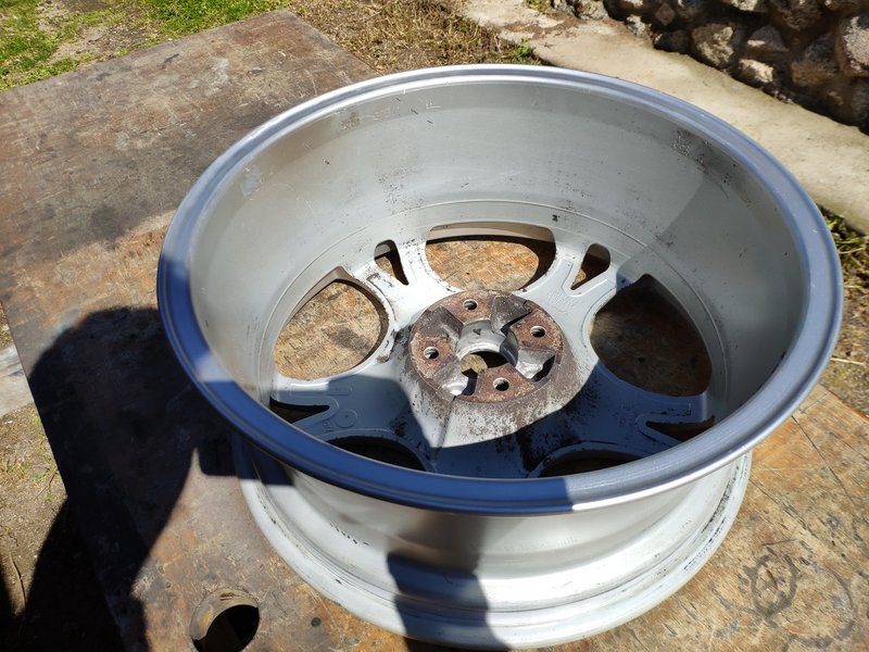

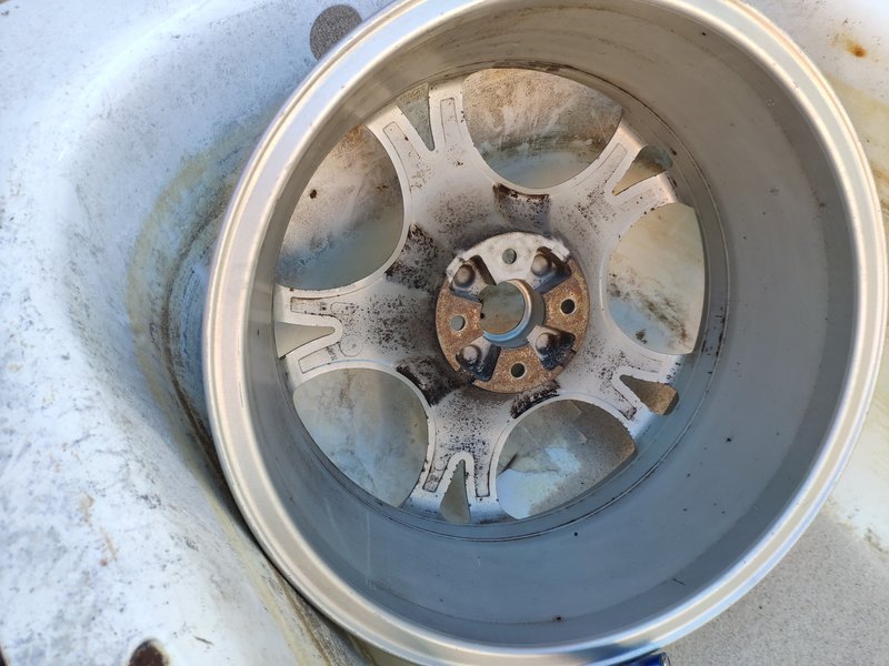

Tambien me traje las llantas del Mito que compre para el, para prepararlas tambien, que estaban bastante mal
Lo primero fue limpiarlas a fondo..que suplicio!! Mas de dos horas y un bote de V60 me costaron las jodidas, estaban hasta arriba de ferodo de los frenos, sobre todo por dentro, que vienen pobremente pintadas y es que se les pega todo..Asi quedaron

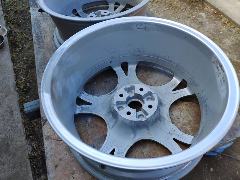

Ya pudiendolas manejar sin mancharse, pude echarles un buen ojo. Una de ellas estaba torcida, asi que la mande a reparar antes de hacerle nada mas. No era nada grave, asi que en nada la tuve en mis manos de nuevo para poder liarme a lijarlas bien a fondo. La verdad que por dentro estaban fatal, asi que me propuse pintarlas tambien por dentro con su capa de barniz y todo, para que aguantasen bien. De lo primero que le hice fue sacarle toda la roña incrustada en el aluminio,con una pistolilla de arenar de estas de andar por casa, la verdad que viene al pelo, sobre todo para los resquicios a los que no se puede llegar facil..
Ya despues de eso, mucha mucha lija para quitar desperfectos, algun pequeño retoque con masilla de aluminio y ya quedarlas limpias para liarme primeramente a imprimarlas enteras

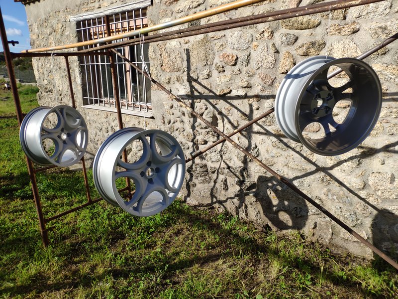

Aqui ya en proceso, una mano de imprimacion Epoxy a todas, tanto por fuera como por dentro, luego pinte el interior ya definitivamente humedo sobre humedo.

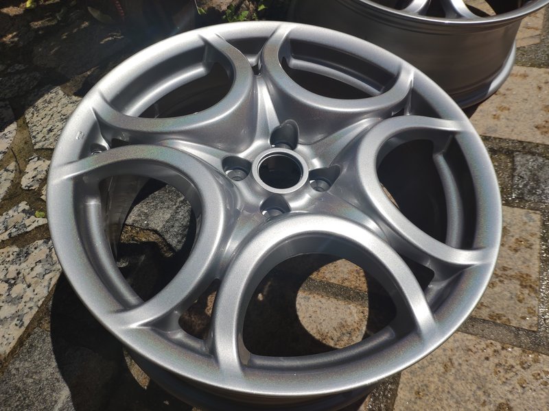

Una sesion de lijado de la cara externa (entretenido el dejar bien lijados todos los recovecos de los radios) y listas para pintar! Aqui ya con la primera mano de gris
Y aqui ya una vez vez secas, se me dio bien y la verdad que el barniz quedo muy bien estirado, asi que se ven muy bonitas

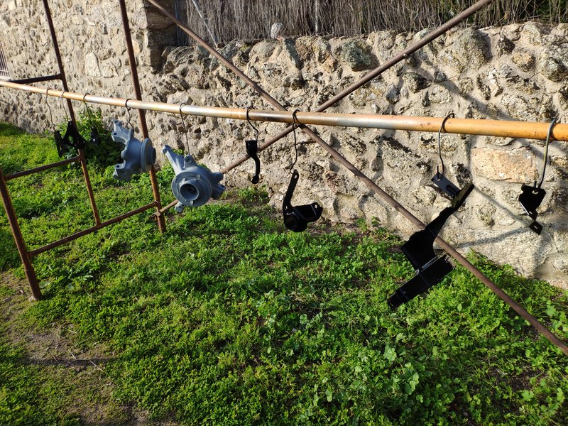

Despues de las llantas, volvi de nuevo a liarme a preparar mas cositas para pintar, como las manguetas originales, soportes del canister, algunas cosillas de la caja de 6 marchas..
Y ya con todo preparado, tocaba colgar todo y a pintar (los andamios vienen de maravilla para estos menesteres:jujujajajeje:)

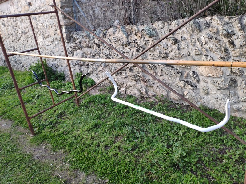

Tambien pasaron por el andamio las barras estabilizadoras, una por vieja y otra por poco discreta:p
Aqui algunas fotos de cosillas terminadas, la mayoria ahora estan empaquetadas hasta nueva orden, asi que no hice muchas fotos la verdad, me queda pendiente hacer algunas mas.

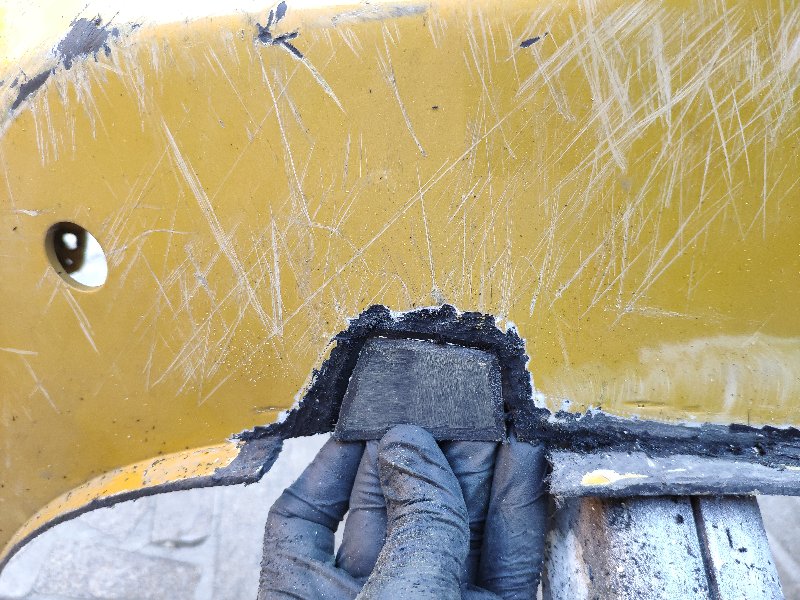

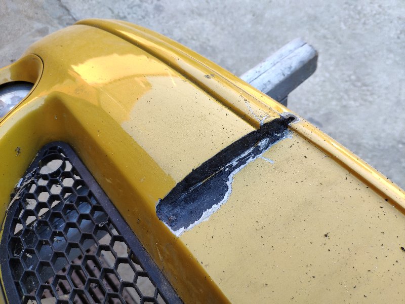

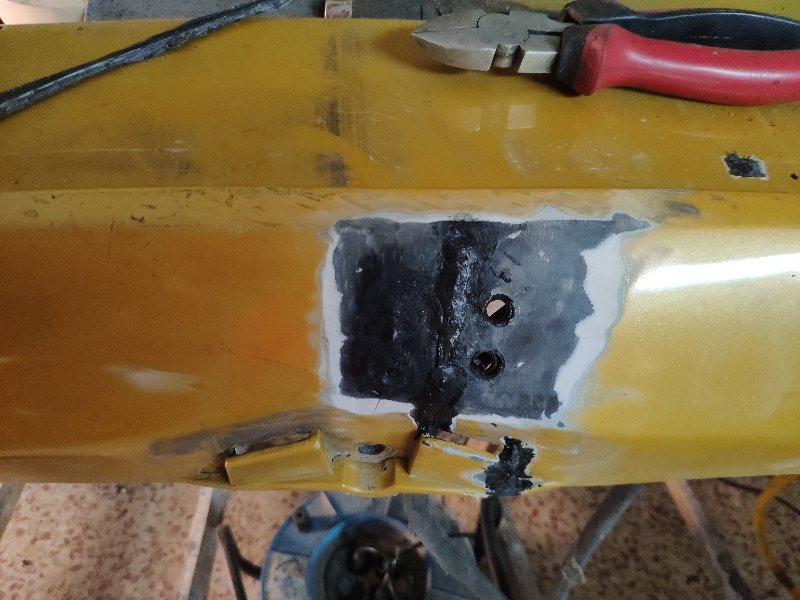

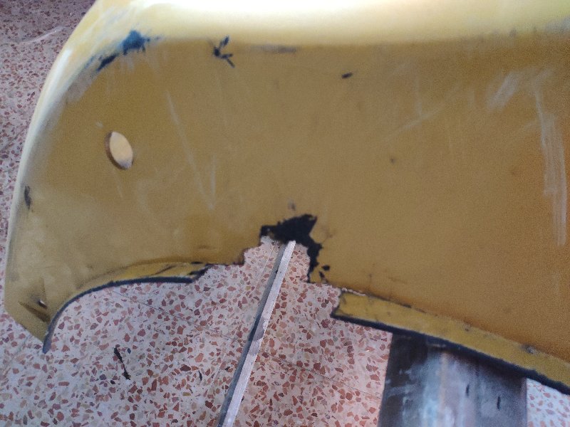

Una de las cosas que me quedo pendiente por poner era la reparacion del paragolpes delanteros, que fue de lo primero que le hice, una vez me lie en serio con el, el año pasado. En verdad estaba para tirarlo a la basura, pero como no me cuesta nada hacerlo, pues a ello me puse...Fotos de los daños mas importantes
Y la reconstruccion, diria yo :LOL:

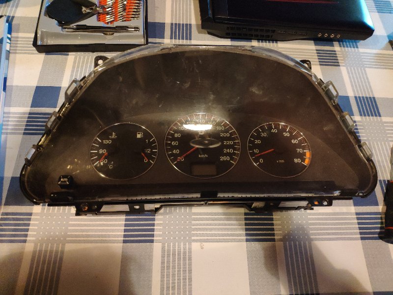

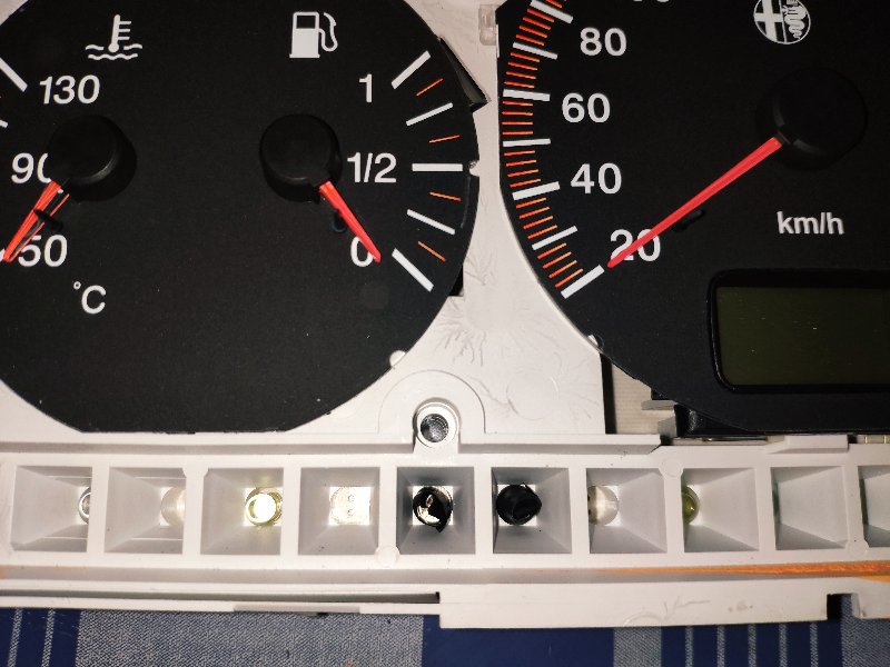

Tambien me traje el cuadro de instrumentos, que queria investigar para proyecto en mente y de paso pulir el trasparente que tiene un par de rascones buenos. Resulta que lo desmonto y tiene los testigos del Airbag y la inyeccion "anulados" de la manera mas cutre..

Lo del parachoques tenia tela eh, eso al pintar/lijar queda nuevo
