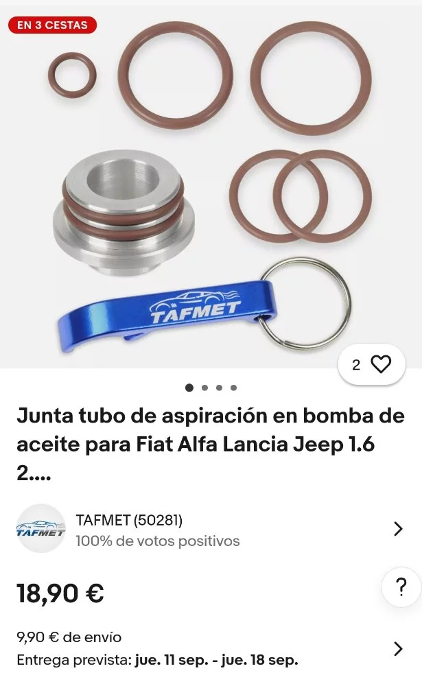

Sería esta no?

Creo que no, que en los trasera es la atornillada.

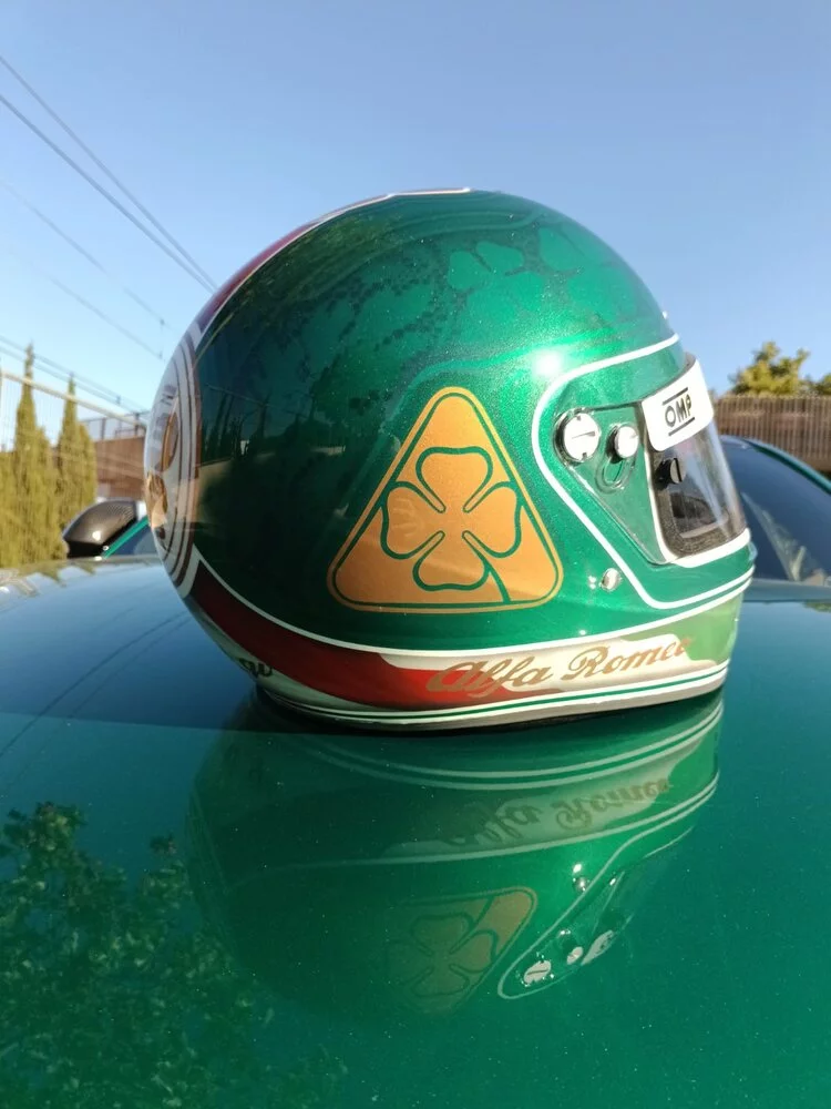

Me gusta tanto la QV tal y como está que no encuentro nada que, para mi gusto, pueda mejorar. Así que me decidí por encargar el diseño de un casco a juego del coche. Y este ha sido el resultado:
Creo que es un complemento perfecto para los que de vez en cuando entramos a pista. Espero que os guste. Un saludo a todos!
