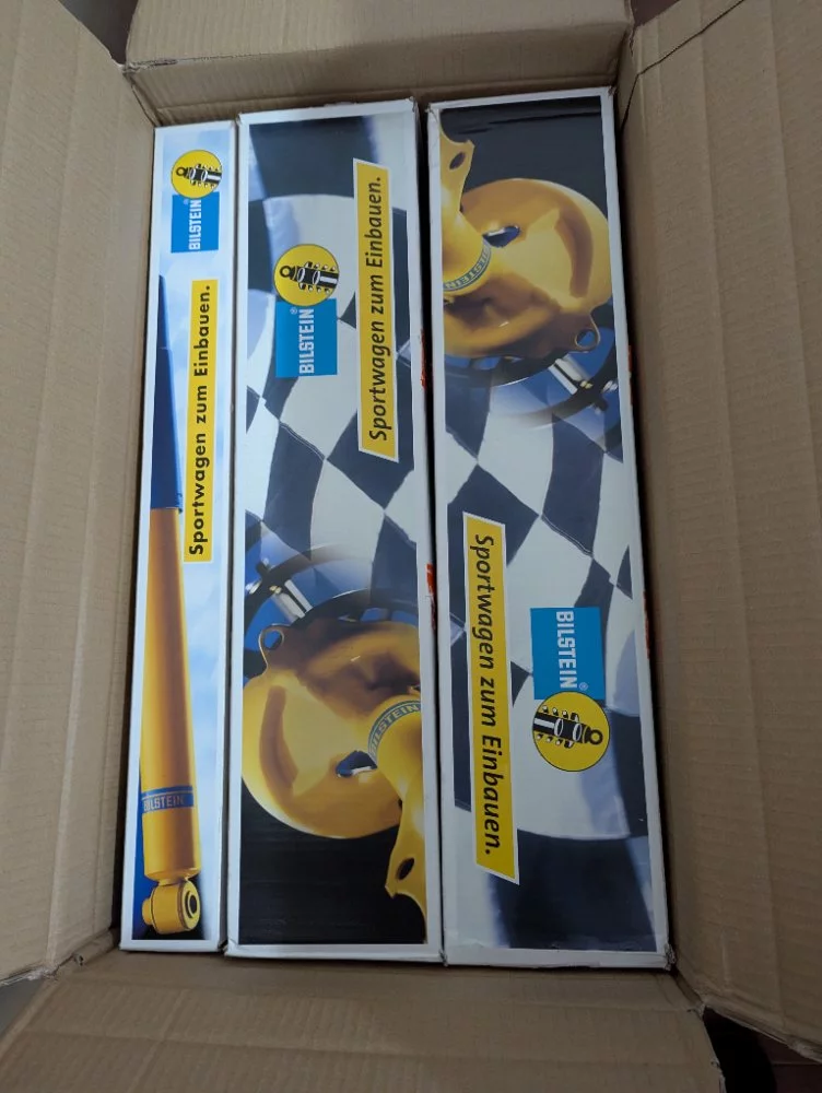

Paquetito guapo que me acaba de llegar...
Ya nos diras que tal van. Revisa tambien las rotulas y cuentanos que tal han envejecido. Yo suelo cambiarlas siempre con los amortiguadores, pero es cierto que las de la Giulia son caras y es para pensarselo
Las cambiará mi taller habitual al final. Les comentaré que revisen todo por si hiciera falta cambiar algo más. A ver si pueden hacérmelo la semana que viene. Os contaré impresiones, porque entiendo que con 170 mil kilómetros que tienen los viejos, el cambio será brutal...
Queria decir copelas, que se me fue la cabeza…
