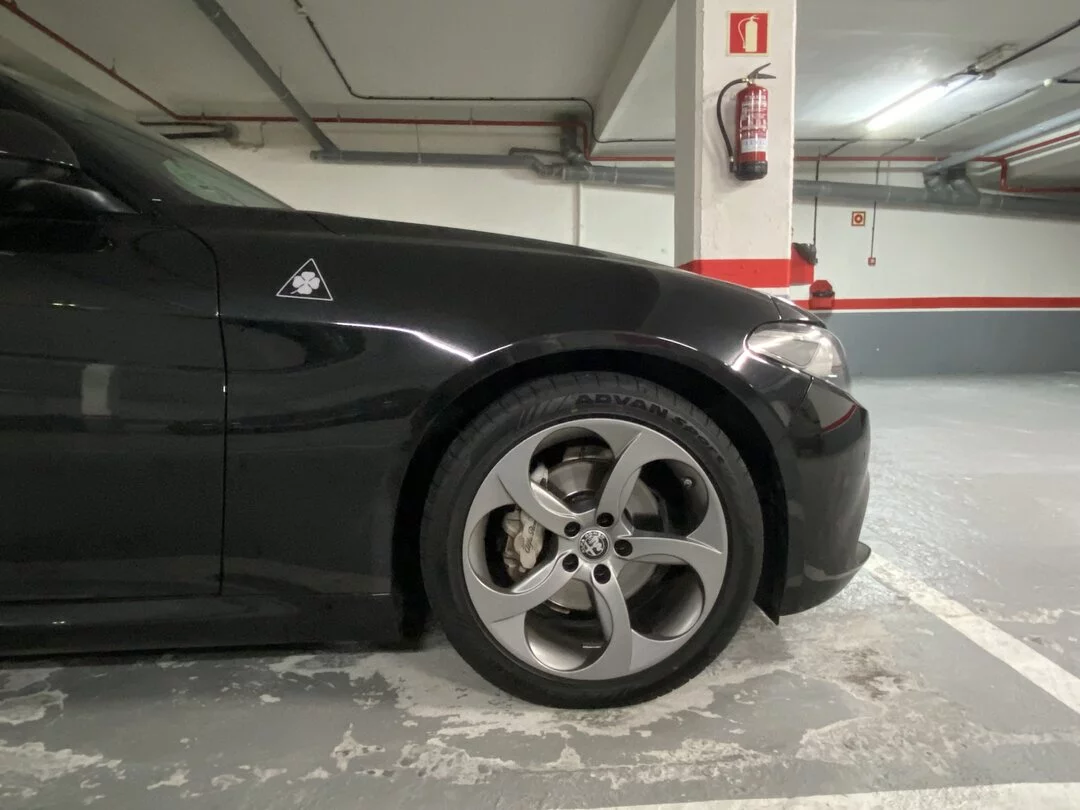

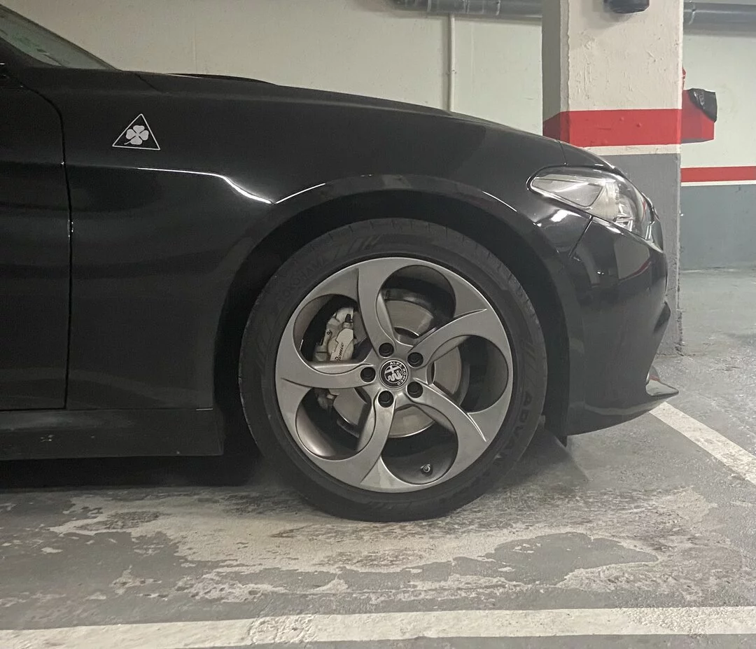

Por cierto, a mí me quedó un pelíiiiin más alto de delante, por lo menos por ahora. No lo medí pero da esa sensación.
Antes
Después
La perspectiva es distinta pero no tengo otra foto ahora :jujujajajeje: También tendrá que ver que los delanteros viejos salieron hechos mierda.

Yo creo que el mío va más bajito por lo mismo, deben estar agotados los pobres después de 169 mil km... Mediré antes y después y lo confirmo.

224.000 tenían estos. La verdad que en mi caso que quede un pelo más alto me da igual viendo lo fino que va ahora.
AntesVer el archivo adjunto 16977
Después
Chicos, diría que da igual si el amortiguador es nuevo o chorrea aceite, porque juraría que la altura la marca el muelle. ¿O habláis de meter muelles nuevos también? En ese caso no digo nada, el muelle puede asentarse un poco con el tiempo.

Totalmente, pero el muelle es el mismo aquí. La única explicación que le veo es que el apoyo del muelle del propio amortiguador vaya un poco más alto, pero la verdad que ni idea.

Si los amortiguadores están muy destrozados si que se puede hundir un poco más el coche.
Si lo planteas de forma simplificada como una composición de fuerzas en el eje y:
El peso del coche empuja hacia abajo y el muelle+amortiguador hacia arriba.
Además, la fuerza que ejerce el muelle es muy superior entonces se puede asumir generalmente que el empuje que genera el amortiguador es despreciable. Pero realmente como estamos en un equilibrio donde peso del coche menos el empuje del muelle es igual a 0, todo lo que empuje el amortiguador hacia arriba, respecto a uno que ya esté destrozado donde esto es 0, desplaza el equilibrio unos mm.

Es normal que lo notes más alto por lo que expliqué en el comentario anterior. Además los b6 tienen más fuerza que los amortiguadores originales, entonces el coche sube más que de origen (si lo buscas en google verás que es algo habitual que le pasa a todo el mundo con b6 nuevos). Cuando pierdan un poco de fuerza ya volverá a su altura de origen, aún son muy nuevos.
