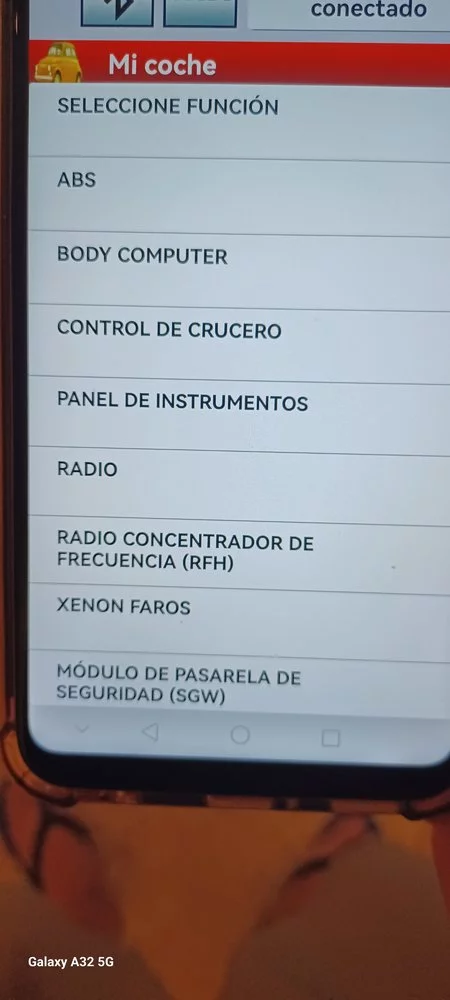

Hola compré el OBD por Bluetooth que decías de Amazon porque el otro dia en un taller Aurgi no me han sabido resetear los 45000 km de mi Stelvio. En fin...
Total que me conecto y resulta que al elegir Stelvio no sale Motor como si sale si pongo Giulia, antes de elegir motorización y poder llegar al cambio de aceite
Sabes porque o si he hecho algo mal? Mil gracias

Bajate la última versión y ya tienes el Stelvio
Reacciones: David95ARG
Si el Stelvio sale , pero no el motor. La qu tengo creo que es la 2.2.5 alguna más actual? Tienes el link?muchas gracias

En cuanto a la versión de Android, yo tengo la 2.2.9.0 y aparece tanto el Stelvio como el ECM (módulo motor). Solo que lo tengo en inglés y pone ENGINE, pero es que así me apaño mejor para los procedimientos y demás (manías mías).
Necesitarás que sea tu coche (modelo, tipo de centrita según motorización) y seguir el procedimiento tal cual viene. Sin excepción. Si pone que la llave debe estar en la posición MAR, es con el motor apagado y contacto encendido. Esto es así por las operaciones que realiza durante el procedimiento y debe seguirse para evitar errores.
Yo lo hice con esa versión que te digo en un Giulia después de que me cambiaran el aceite los amigos de @ValmoGarage, porque en aquel momento me corría prisa y según cambiamos el aceite le pasé en casa el programita. En mi caso al ser MY18 ya llevaba SGW por lo que la fiesta fue conectarle el cable para hacer bypass.
