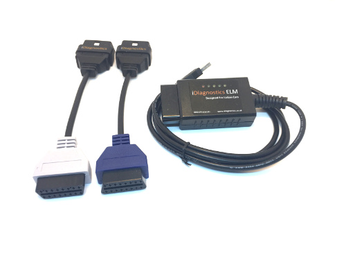

El Giulia es un MY22, por lo que llevo SGW, o sea, primero el bypass, y luego?
Alfa OBD O MES?
Yo tengo todos los cables de cuando el 159, leí la centralita y cargaba la repro que me hicieron, etc.
Pero ahora tengo duda qué usar.
Además no quiero, o mejor, no me gustaría andar con el portátil, pero no encuentro el ALFA OBD para iPhone.
Qué sería lo mejor?
Alfa OBD O MES?
Qué sería lo mejor?
Alfa OBD creo que solo está en android y portátil. Mejor los dos, cada uno tiene sus puntos fuertes, pero en el móvil es mejor OBD, en ios solo tienes una opción.
Alfa OBD O MES?
Qué sería lo mejor?
con el multiecuscan puedes hacer mas cosas,con el obd tiene que ser portatil o android,si tu opcion es el portatil usaras el multiecuscam seguro para ese mejor con cable ,el del 159 la verdad yo lo tenia igual que tu pero como pedi otro no probe si servia,el que si sirve para el alfaobe es el elm327 por bluethon que tenia

Alfa OBD tiene más opciones y también está para ordenador...
