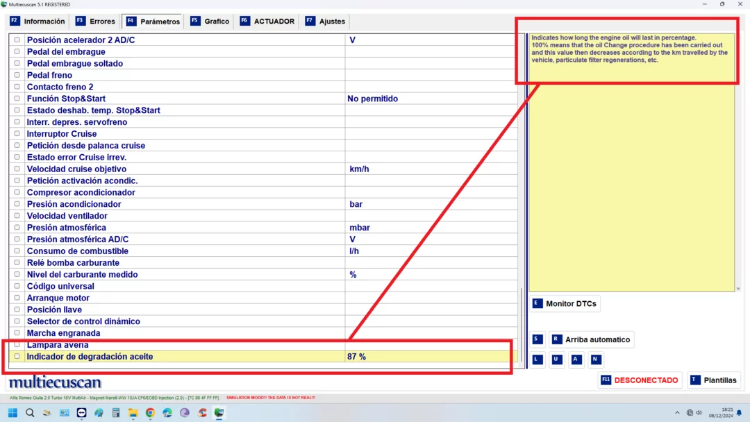

Mirar en la pantalla principal si han reseteado km y dias (15000km/365 días) no tiene mayor complicación, pero necesito saber en el Alfa OBD dónde se ve el % de degradación. He estado dando vueltas por los menús y nada.
Tengo SGW sin Bypass y el Alfa OBD Demo, ya que sólo la última versión del programa 2.4.1.0 soporta el Vgate vLinker MS interface, que es el adaptdor que tengo y que no necesita adaptadores de colores.
Así que me gustaría antes de irme del concesionario, meter un momento el OBD y ver si el % de degradación lo han reseteado para no encontrarme la sorpresa unos meses después. Entiendo que aún con la versión demo y el SGW activo podría consultarlo, ya que no voy a realizar diagnosticos activos ni reseteos. Con sólo ahorrarme tener que volver otro día o que incluso me hagan cambiar el aceite de nuevo, ya está amortizado el aparatito.

Ya encontré el nivel de aceite, está dentro del apartado motor. Pero sigo sin encontrar el % de degradación, para vigilar a la salida de la revisión que han reseteado el valor y no solo los 15000km/365 días del cuadro.
El año pasado me salió unos días antes de llevarlo, pero este año no creo que salte, solo llevo unos 3000km. Y no quiero que me salte dentro de dos o tres meses y me hagan cambiar ora vez el aceite por la cara.

Bueno, a ver, esto que se ve en el MES, es lo que estoy buscando sin éxito en el Alfa OBD. ¿Alguien lo ha visto alguna vez en dicho programa?
Mi portátil ha muerto, con lo cual antes de alejarme del taller la opción que tengo es Alfa OBD para ver si me han reseteado el valor, si no no tendría problema en verlo con el MES.
Reacciones: rasmien

Si no recuerdo mal es cuando te conectes al alfaobd motor , elige tu motor y cuando estes conectado das a la pila que está abajo al lado de la llave y le das a LEER ESTADO DE SISTEMA, hay te deveria salir todos los parámetros asta la degradación del aceite si no recuerdo mal ahora es que no estoy cogiendo el coche estoy de vacaciones y paso ya ago muchos km durante la jornada de trabajo y si ahora me quito de conducir lo ago lo dejo lejoooooos
