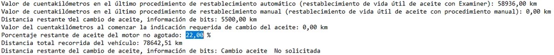

Sí, es como comenta el compañero. Yo después de LEER ESTADO SISTEMA me envío el informe a mi correo para verlo tranquilamente. Imagino que el dato por el que preguntas es el que te marco. Yo tengo un diesel y es lo que me marcaba justo antes de pasar a revisión con 20.000 km recorridos desde la última.
Si no recuerdo mal es cuando te conectes al alfaobd motor , elige tu motor y cuando estes conectado das a la pila que está abajo al lado de la llave y le das a LEER ESTADO DE SISTEMA, hay te deveria salir todos los parámetros asta la degradación del aceite si no recuerdo mal ahora es que no estoy cogiendo el coche estoy de vacaciones y paso ya ago muchos km durante la jornada de trabajo y si ahora me quito de conducir lo ago lo dejo lejoooooos
Así es, es donde indicáis ambos.
En MES fue más fácil de encontrar, pero en ambos se ve lo del 6%.

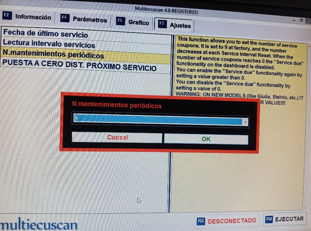

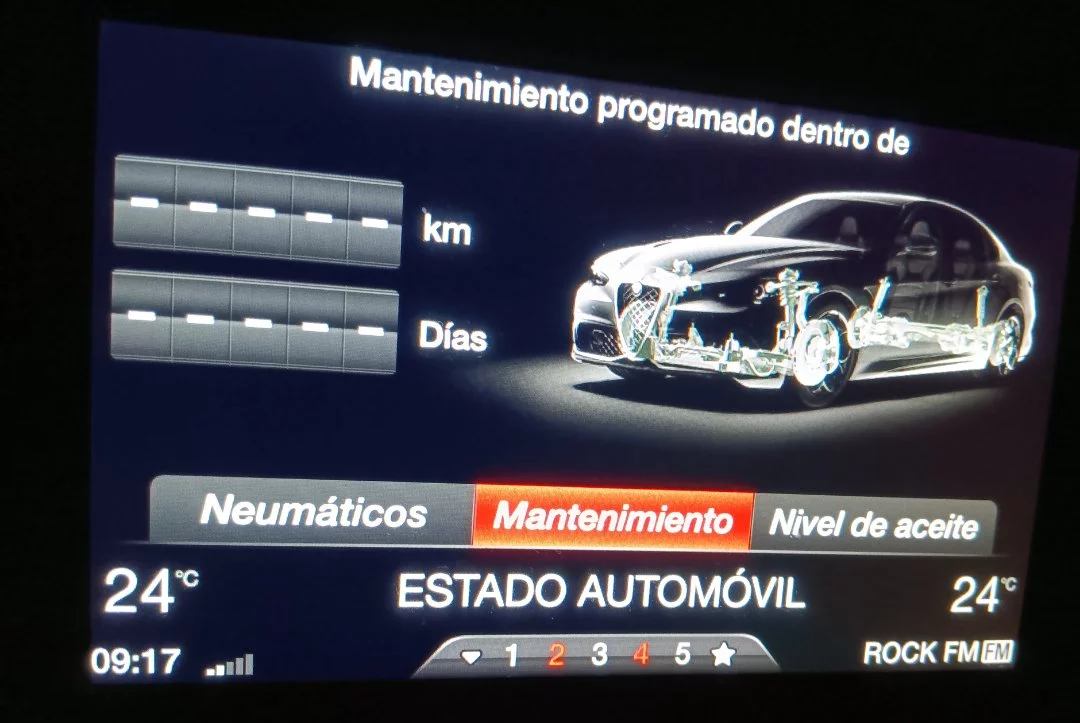

Intentaré explicarme bien .. no es importante pero .. me gustaría que volviera a reflejarse el próximo mantenimiento en la pantalla del coche
El fin de semana cambié aceite y filtro , después informé al coche de dicho cambio mediante la Multiecuscan , todo ingresado bien y visto en los apartados de Motor ( degradación de aceite , % ,kilómetros restantes,etc ) y en Servicio (fecha , kilómetros próximo servicio, puesta a cero , etc..) pues me gusta ponerlo como mantenimientos hasta el próximo año ... bien .. la cuestión es que he gastado el número de servicios pues lo tengo en 0 y no puedo subir ese contador de 0 para que se pueda leer en pantalla de coche dicho recordatorio de próximo servicio , por lo que pone en los Ajustes de mantenimiento con Multiecuscan no puedo subir ese valor de 0 al ser un modelo Giulia o Stelvio .. lo he intentado sin conseguirlo , esta memorizado bien en la ECU , pero no se refleja en pantalla
Texto que pone en los ajustes de números de mantenimientos
" Esta función permite configurar el número de cupones servicio . Viene configurado de fabrica en 9 y disminuye con cada reinicio del servicio. Cuando el número de cupones de servicio llega a 0 , la función " Servicio pendiente en el panel se desactiva .
Puede habilitar nuevamente la funcionalidad "servicio pendiente" configurando un valor mayor a 0
ADVERTENCIA :EN MODELOS NUEVOS ( como GIULIA, STELVIO, etc..) ¡NO ES POSIBLE ESCRIBIR UN VALOR MAYOR!
Pantalla de coche sin proximo mantenimiento

Si ... pero no me deja subir esa cifra de 0 , bueno ..dejarme me deja subirla pero me da fallo al ejecutarla y vuelve a 0
Si ... pero no me deja subir esa cifra de 0 , bueno ..dejarme me deja subirla pero me da fallo al ejecutarla y vuelve a 0 Ver el archivo adjunto 13265
Pues qué put**a...
A ver, no es grave, pero sí es cierto que como estamos acortando los plazos de cambio de aceite, nos vamos a quedar sin info gráfica antes...
Al final, vuelta al papel y boli o al excel (qué sería de mi vida sin excel...)
Lo importante es que deje resetear infinitamente el cambio de aceite, para evitar que los cálculos de degradación del aceite no tenga implicaciones en el funcionamiento del coche (entrada en modo protección).
