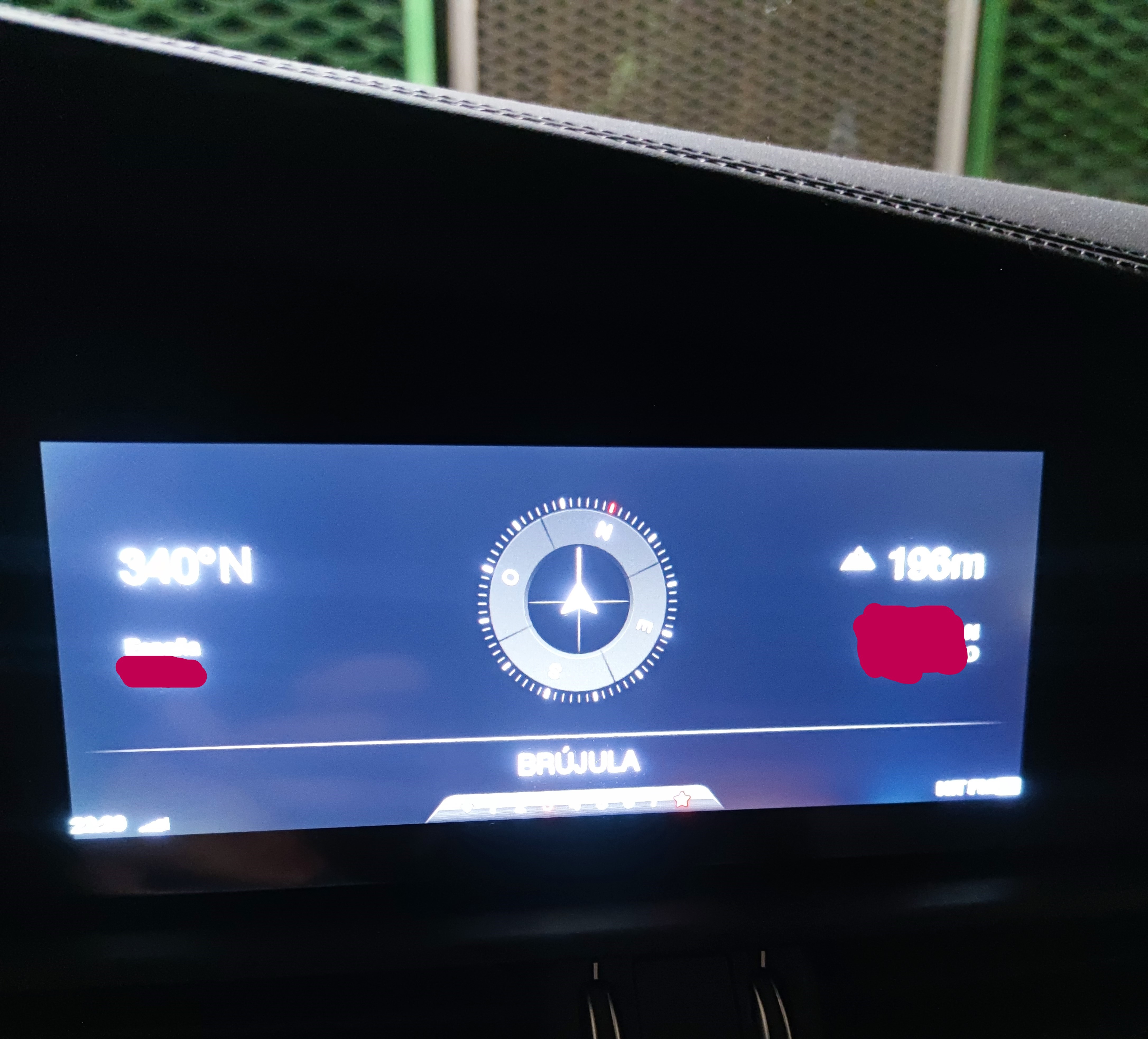

Poner pestaña de brújula en navegador:
1º Damos al contacto y abrimos el programa Multiecuscan (también se puede hacer con AlfaOBD), seleccionamos nuestro modelo y motor. Después seleccionamos la centralita CHASIS (Body) y seleccionamos el proceso de CAN Setup / PROXY Alignment Procedure (952) y daremos Conectar
2º Una vez conectado nos saldrá un aviso de que nuestro vehículo esta debidamente configurado y este proceso no es necesario, le damos a la Y para continuar
3º Pasamos a la pestaña de Ajustes
4º En esta pestaña tenemos que pulsar las teclas Ctrl + Alt +C con esto nos saldrá una pequeña ventana llamada Custom Proxy, Este paso es opcional pero recomendable: como medio de seguridad seleccionamos toda la información que aparece en esta pestaña y la copiamos.
Abrimos un documento de texto y pegamos toda la información que hemos copiado guardado la configuración como copia de seguridad para mas adelante por si tuviéramos algún error poder volver a poner la configuración inicial.
5º Pasamos a modificar el Byte 121, es sencillo llegar a el ya que según vamos picando con el ratón nos indica el numero de byte en la parte inferior izquierda de la ventana.
Para activar la brújula los que tenemos EA pondremos EB (como era mi caso) y los que tienen CA pondrán CB después pulsamos OK
6º Realizamos el alineamiento para mandar la nueva configuración dando al botón de Ejecutar
7ºUna vez comenzada la alineación en mitad del proceso nos saldrán dos mensajes, en uno nos pedirán poner el adaptador Azul y dar a la Y, y en el siguiente nos pedirán poner el adaptador Gris y dar a la Y.
Una vez terminado el proceso nos pedirá apagar el vehículo y con esto ya tendríamos activada la pestaña de brújula
Resultado:

Esta si que es una verdadera explicación, no hay posible pérdida ni mala interpretación. En mi opinión si se quiere hacer algún tipo de “pinitos” con estos dispositivos, son necesarias explicaciones limpias y claras, y esta tuya lo cumple.
