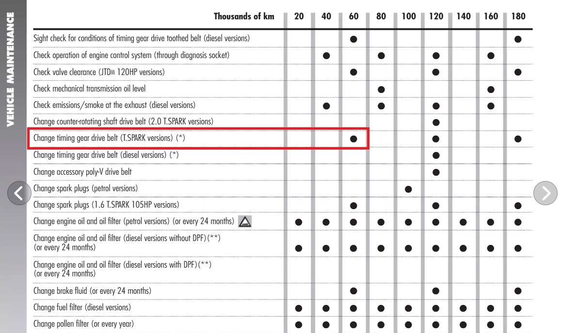

En tu manual pone eso. En los manuales posteriores se fue bajando primero a 90.000 km y luego a 60.000 km ante la avalancha de roturas. He puesto la foto del manual un mensaje más arriba. Aún así algunos rompían antes de los 60.000km.

Pues haz el primer paso y leete el manual que acabo de poner. Correa a los 60k en los T spark.

Eran si no recuerdo mal 120.000 kms o 5 años en el manual al principio. Con los años y continuas roturas, fue bajando en diferentes ocasiones hasta llegar a los 60.000 kms o 3 años en las últimas unidades que se vendieron. Y aún así seguían habiendo casos de roturas.
