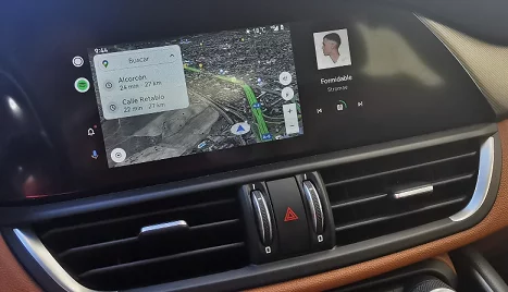

Android auto a pantalla completa, por ahora imposible, no?
Si, al AA, con el cable que viene me pasa lo mismo, por eso te pedía que configuración cambiaste de la que viene por defecto ¿recuerdas lo que cambiaste?
Prueba a activar la opción passthrough

@belo supongamos que tengo el teléfono con Android 11 o posterior. ¿Un Giulia MY22 se conecta inalámbrico sin problema con el equipo de serie? ¿O ha de traer algún extra?
Tengo que cambiar de teléfono y ya que me pongo, pues que tenga la carga inalámbrica también para aprovechar que el coche la trae.
Desconozco si el my22 trae capacidad inalámbrica para Android auto o si va por cable. Juraría que no lo integra.

@belo Yo pienso lo mismo sobre la carga. Normalmente lo cargo una vez al día hasta el 90% y no lo dejo caer menos del 20%. No es que haga mucho uso del teléfono. Así que si no trae el MY22 la opción de Android inalámbrico nada de nada, ya que la idea era dejar de usar cable en el coche. Pero si no lo soporta, pues no lo cambio mientras no me de problemas.
¿Alguien con un MY22 puede confirmar lo de Android inalámbrico sí o no?

Entiendo que si el my22 viene con android auto de serie, debería poder ponerse de manera inalámbrica con un móvil medio nuevo.

Pero para Android auto inalámbrico si tienes el adaptador que comento. Yo eso sí lo uso porque es muy cómodo no tener que sacar el móvil del bolsillo. Y además no fuerzas a la batería a cargar al no tenerlo que conectar al USB

Hasta el momento ni Giulia ni Stelvio equipan tecnología inlamámbrica, tendrás como te comenta @belo que comprar un adaptador dependiendo de lo que vayas a utilizar.

Confirmo, tengo un MY22 y no dispone de conexión inalámbrica a Android auto. Intenté hacer uso del wifispot que trae el coche pero sólo puede configurarse para conexión a Internet, no se pude asociar al Android auto.
Teniendo el hardware disponible con el wifispot podrían habilitar el wireless mediante actualización software, pero dudo que lo hagan. Toca pillarse un dongle.
Alguien recomienda alguno probado con un MY22 y que funcione estable?

Imagino que el MY23 que trae el salpicadero digital ya traerá AA o AC inalámbricos porque Alfa va tarde de narices en ese aspecto.
Si a algien le interesa el cacharrito AA wireless que me lo diga, comprado hace 1 mes y no soy capaz de hacerlo funcionar correctamente en un Stelvio MY2019
No puede ser. Has configurado el aparato para que esté en modo pass-through? Has activado Android auto inalámbrico en el móvil? Qué versión de Android tienes en el móvil?
